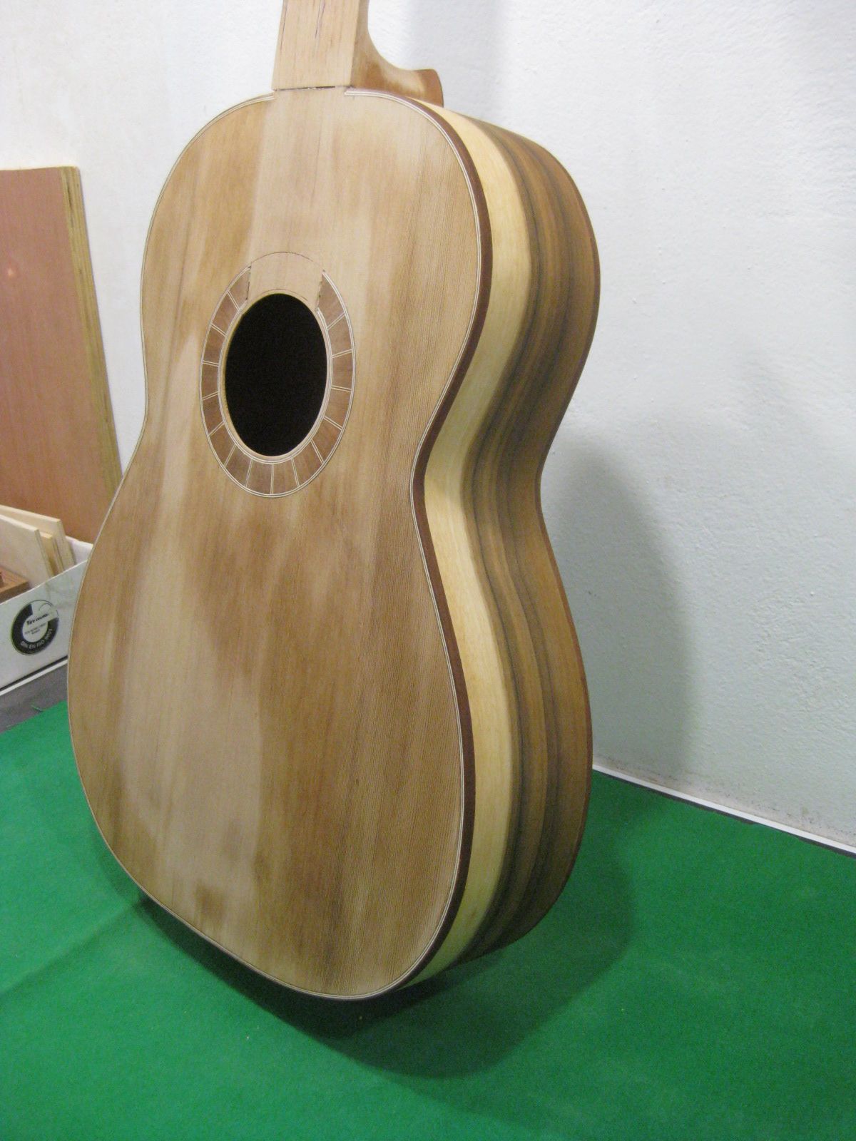

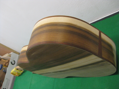

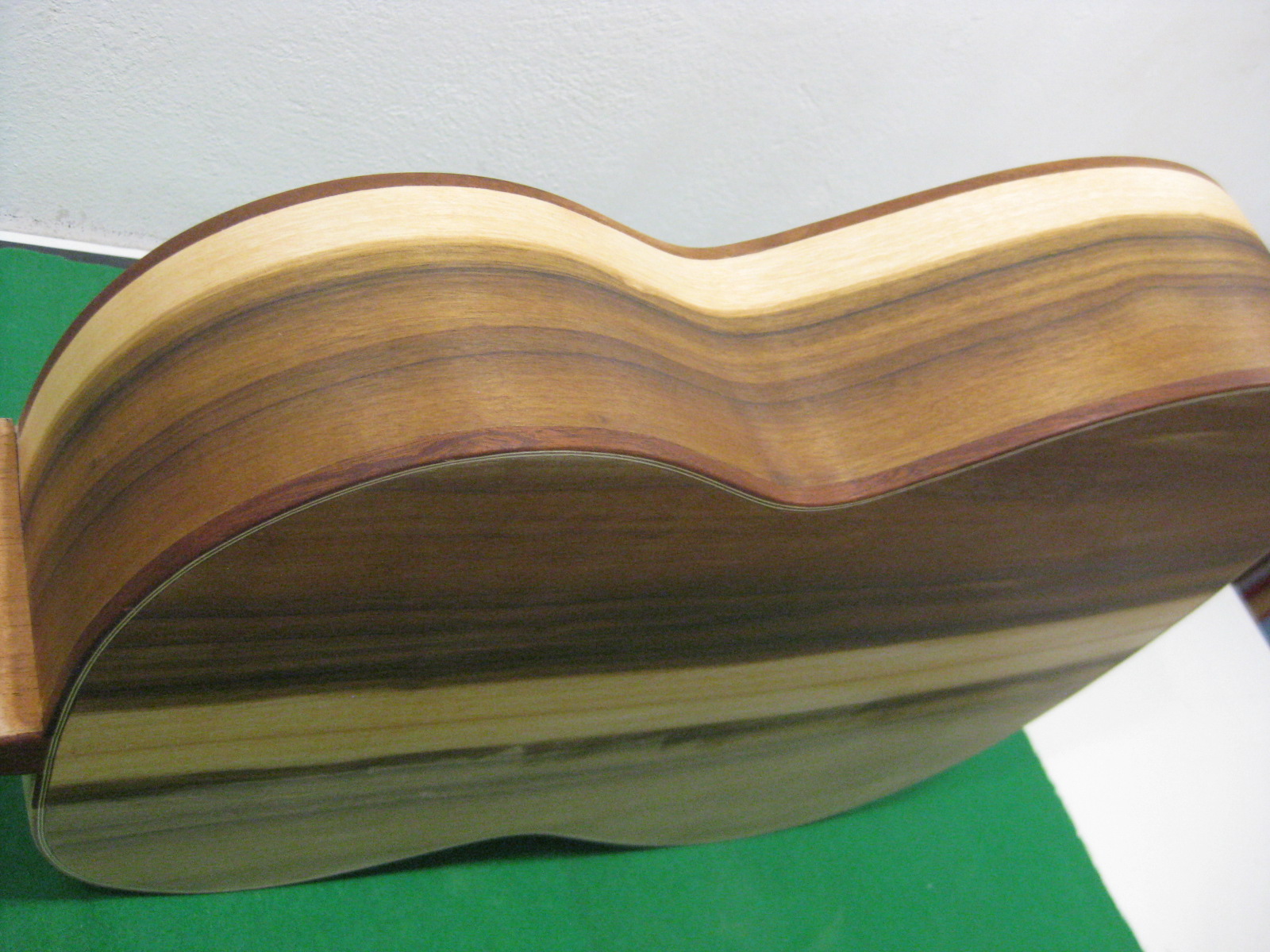

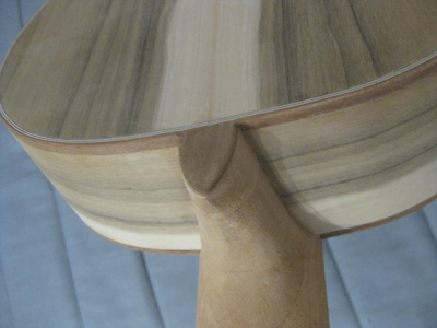

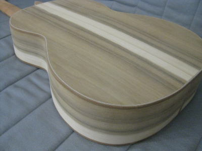

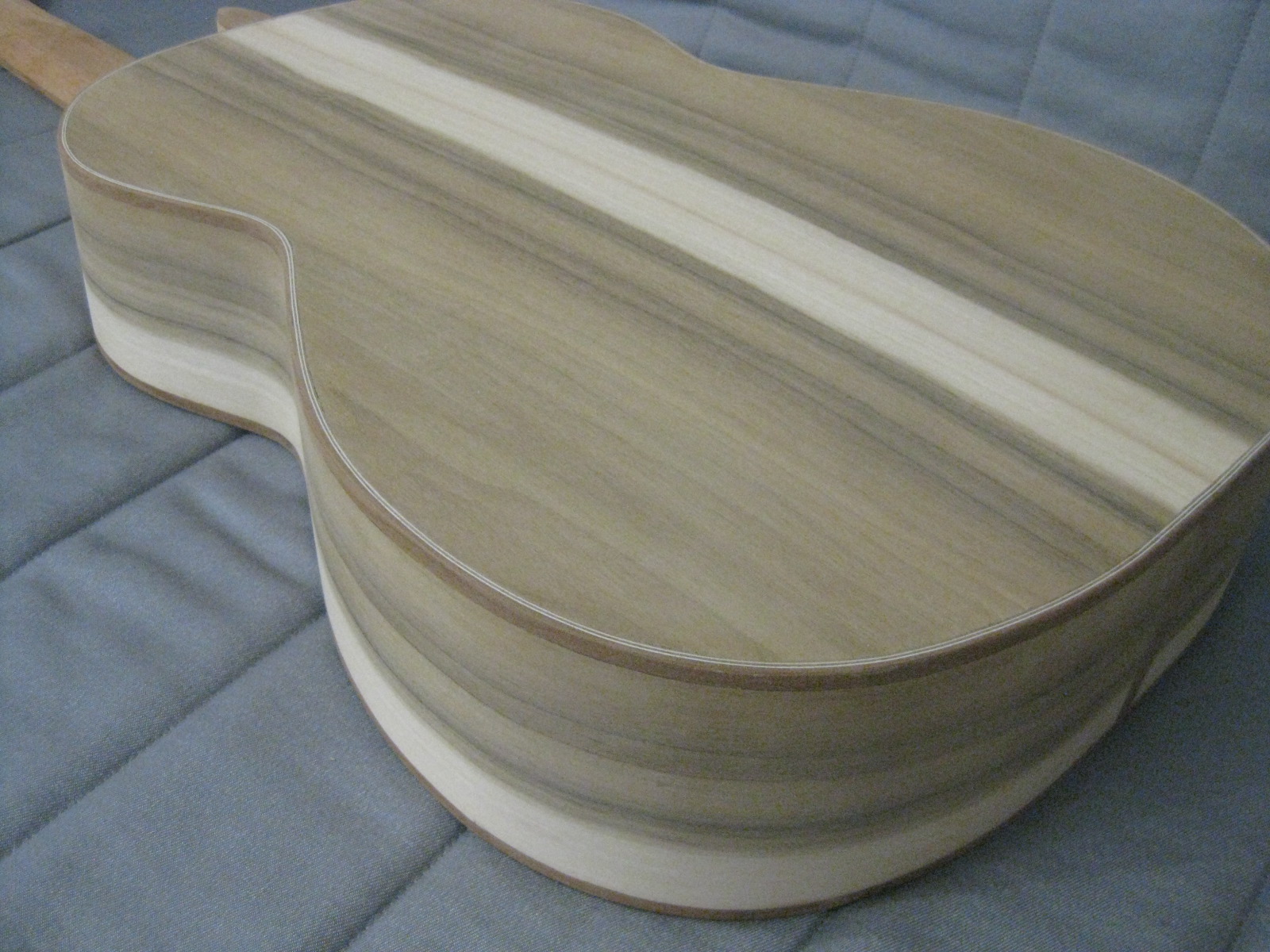

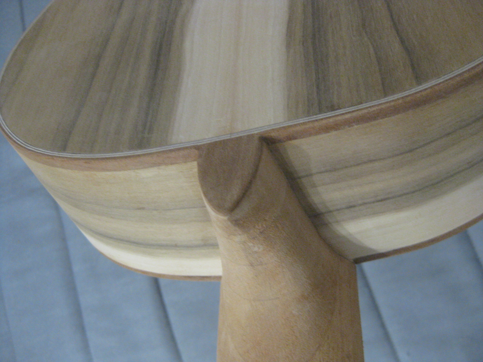

φιλετακια φινιτο, τριφτικε μεχρι 320, περαστηκε και ενα γουιτσπιριτ να δω πως θα ειναι...

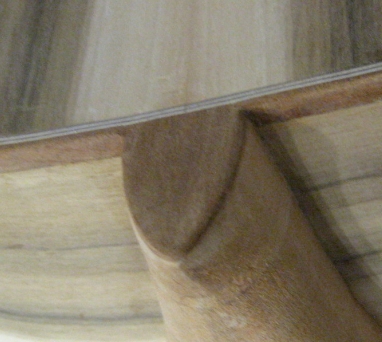

μια παρατηρηση, μιας και εχασα το κομματακι που θα εβαζα στο τακουνι (δηλ απο πλατη...)
εξαψα-εξαψα τιποτε, και ειχα πεταξει τα σκουπιδια τη προηγουμενη...
εβαλα τελικα απο τα φιλετα, και ειναι τελικα πιο ομορφο η συνεχεια απο το φιλετο παρα να εβαζα ξυλο πλατης
θα το εφαρμοσω και στην επομενη  :13:
Μια χαρά είναι η απόληξη στο τακούνι !
Στην επόμενη - αν θέλεις κι αν γουστάρεις - βρες ή φτιάξε μια
απόληξη με πάχος τόσο , όσο το υψος του φιλέτου .  Θα δείχνει πιο τζι τζι !

Ωραία ιδέα Ιωσήφ!
Πιο μέγκλα είναι Στέλιο. καλά η λίμπα τα σπάει και τα κάνει λίμπα πάντως. έδεσε ωραία η πλάτη με τα πλαινάρια. μπυρα
Οντως,η λίμπα είναι πανέμορφη.. συναγωνιζεται πολλά rosewood...ανυπομονώ να χρησιμοποιήσω το δικό μου σετ!!
Στέλιο απαντάω εδώ που με αφήνει το σύστημα, υπέροχη μουσική από τον υιό σου, τώρα για τον ήχο της κιθάρας.......τι να πω.....εγώ φτιάχνω καλύτερες(ΜΟΝΟΝ όταν βρίσκομαι σε βαθύ ύπνο) i'm just kidding professor!! IT'S EXCELLENT!!!!!!!!!!!! μπυρα

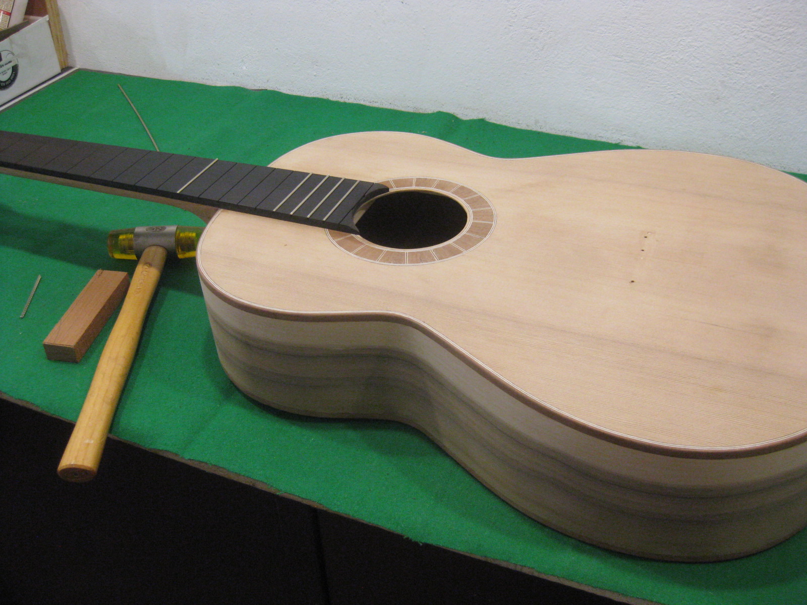

τον ηχο πραγματι το πετυχα, τζοκερ επιασα...

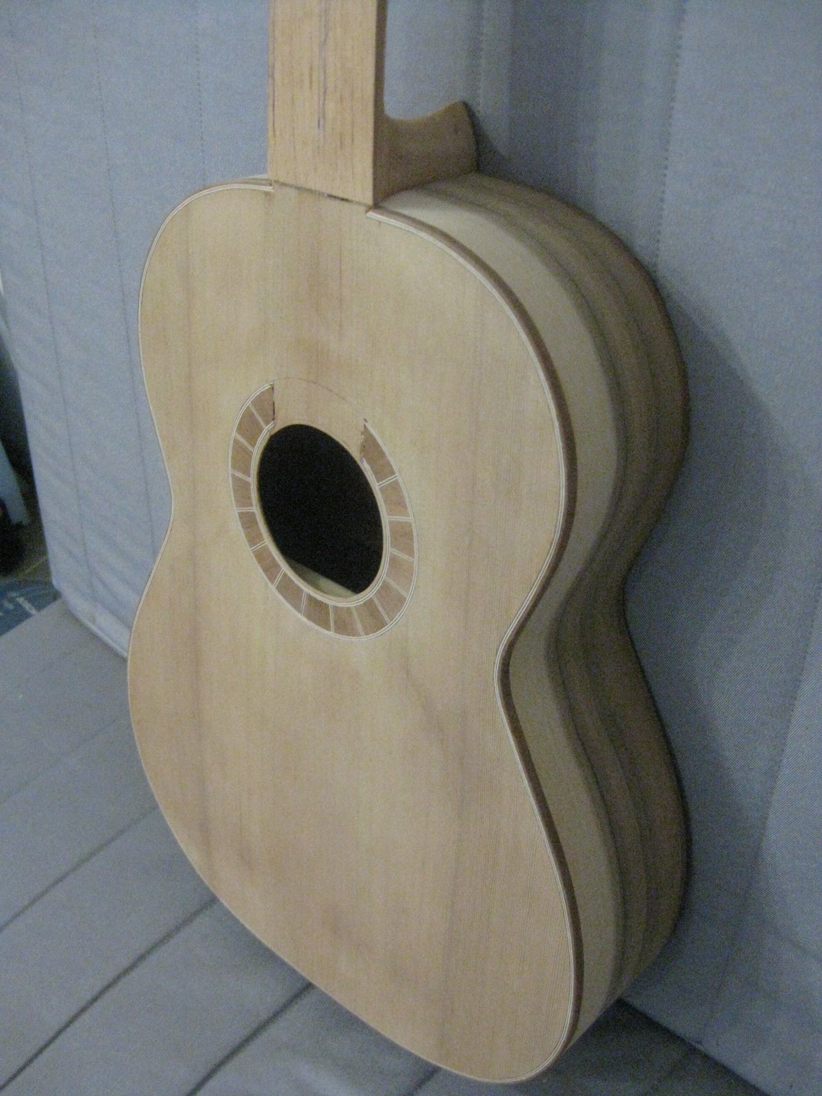

συνεχεια στη ταρταρουγκα:

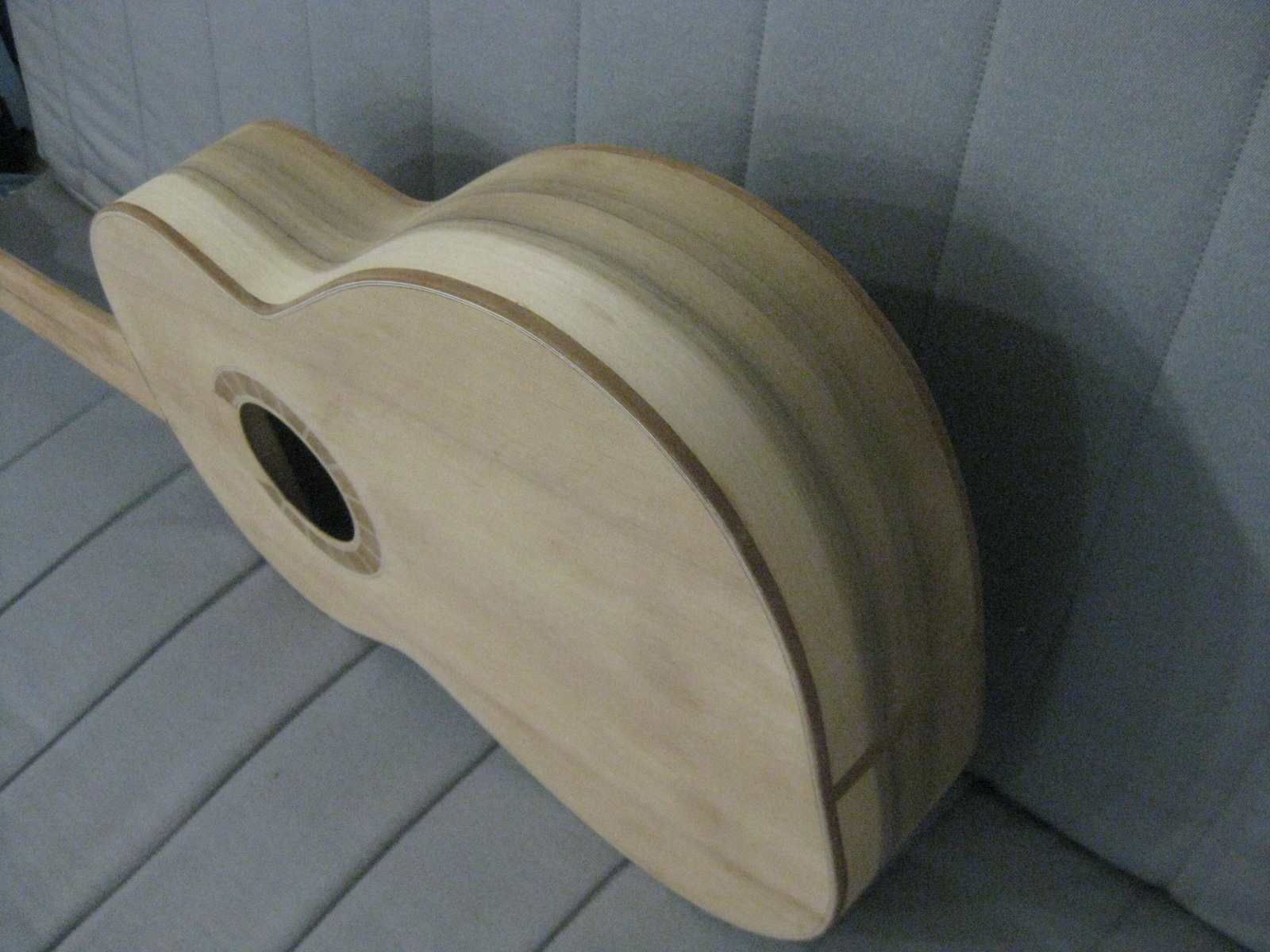

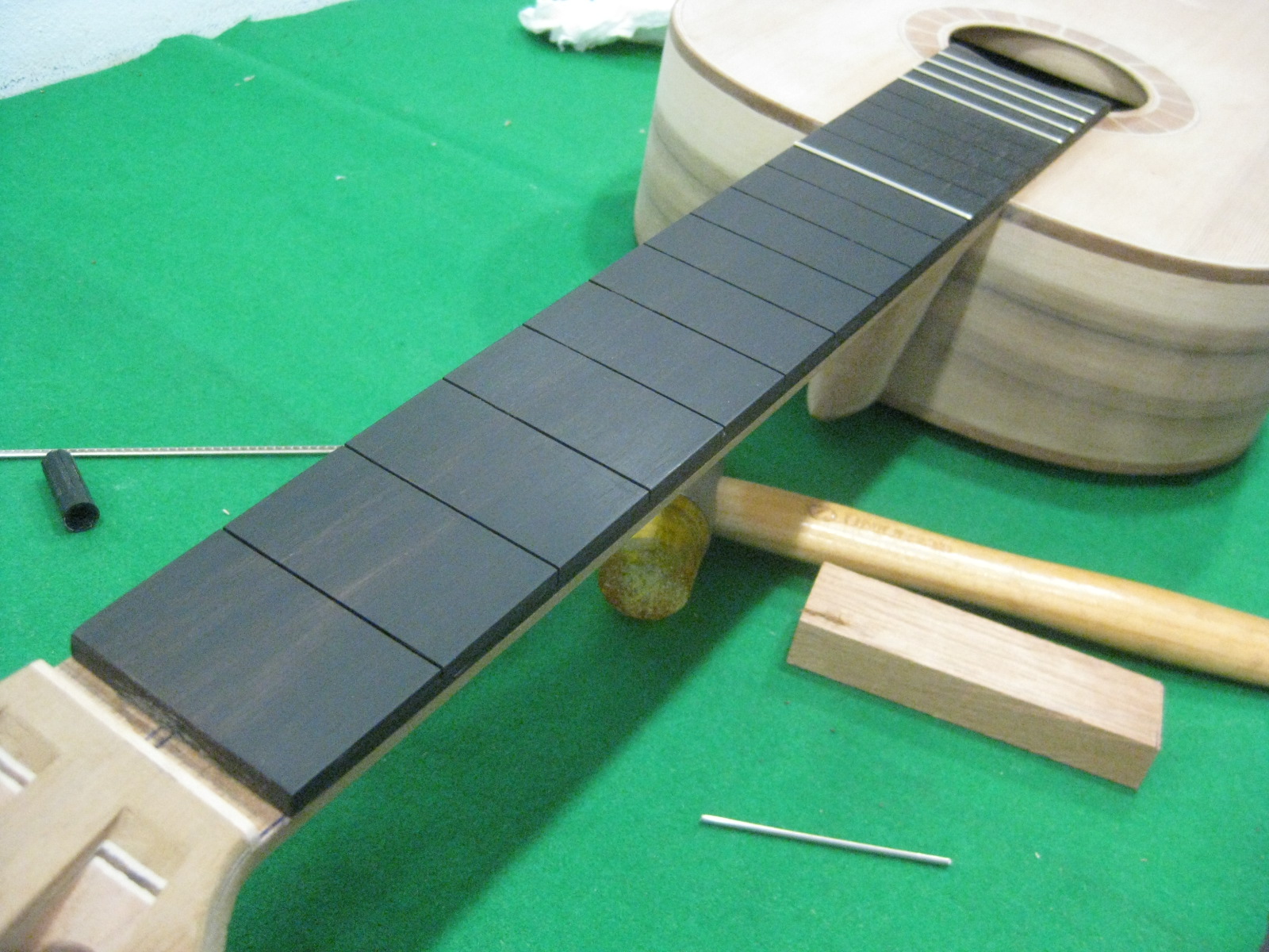

δυστηχως ειδα αργοτερα οτι εχει χασει γυρω στα 2 χιλ η συνεχεια μπρατσου-καπακιου κατα τη κολληση του μπρατσου πανω στη σολερα (δυστηχως αυτα συμβαινουν οταν κανει καποιος "γρηγορα" χωρις να διπλοτριπλοελεγχει-οπως και του λογου μου...)
ετσι προσπαθησα να κλεψω απο ταστιερα-ευτυχως παντα αφηνω ενα περιθωριο μπρατσου 1 χιλ δεξια-αριστερα... κολλοντας πανω στο καβαλαρη τερμα αριστερα και στην αποληξη του μπρατσου τερμα δεξια.
αυτο εχει σαν αποτελεσμα βεβαια ο καβαλαρης να μην ειναι απολυτα κεντραρισμενος με την μεση του καπακιου, αλλα τι να κανουμε...
κολλημα ταστιερα , βαλσιμο ταστα, τελειωνει και αυτη σιγα-σιγα!

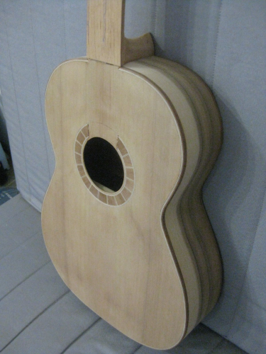

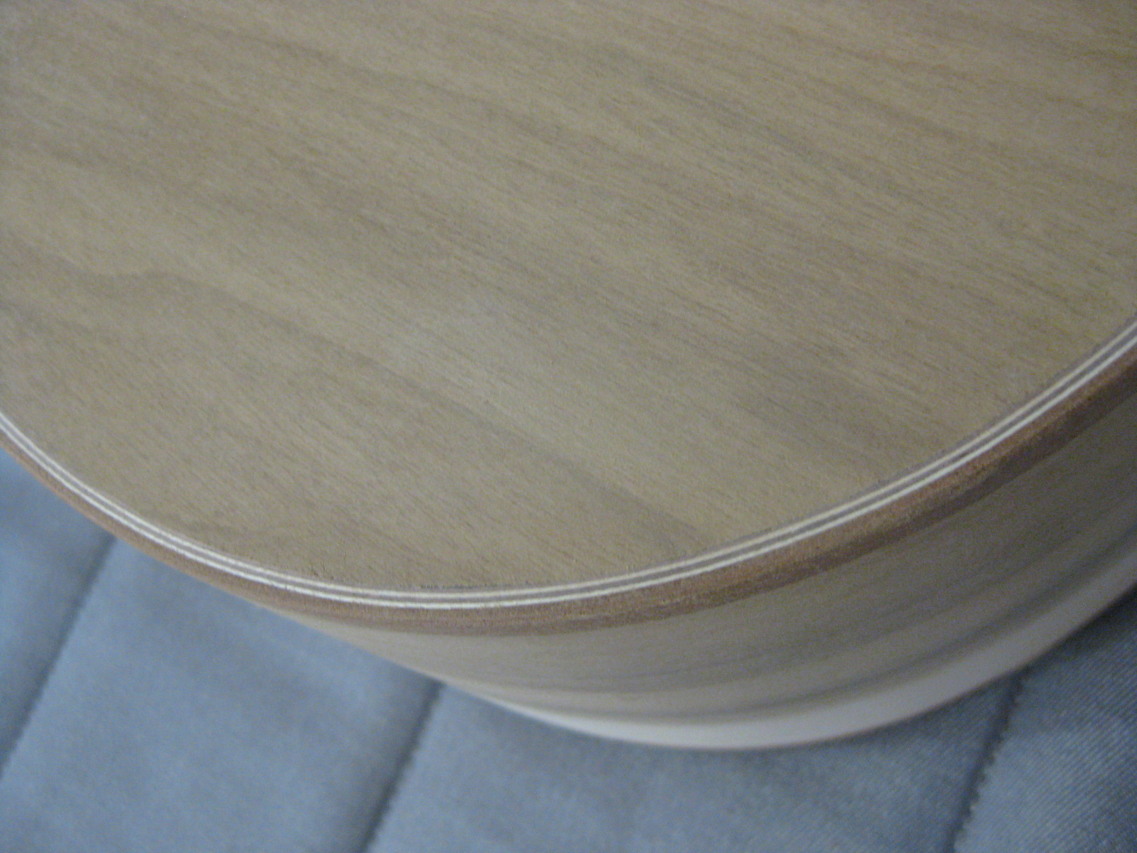

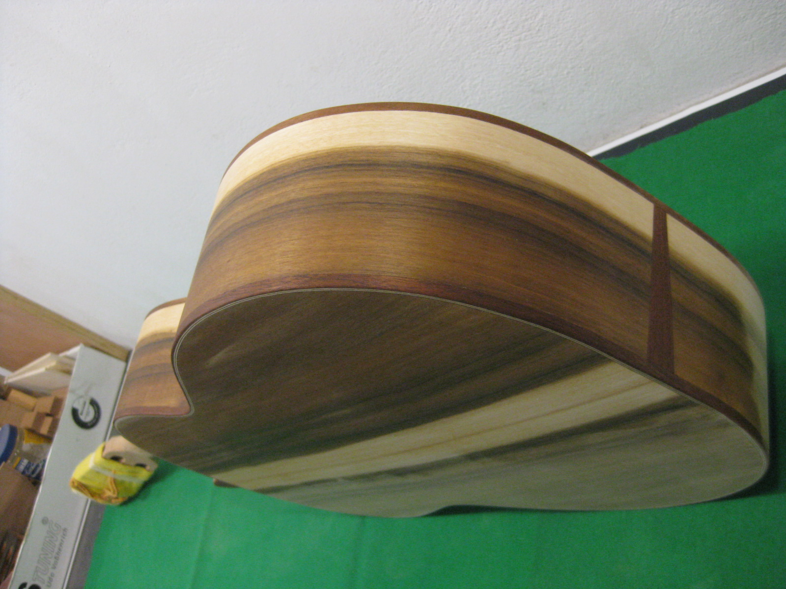

Έκανα την πρώτη μου προσπάθεια με την γομαλακα …
Βλέπω αρκετά που δεν μου αρέσουν. Πχ έχει παρει χρωμα το φιλέτο της πλάτης
Και σε κάποια σημεία τα πλαϊνά φιλέτα
Πάνος
Τι εννοείς έχει,πάρει χρώμα?δεν,βάφει η γομαλακα..εννοείς λερώνει??πήρε,χρώμα από τον παλισανδρο και,λερωσε το φιλετο?αυτό εννοείς??
  • Μηνύματα: 7.597
Αυτό συμβαίνει διότι έχει πόρους το ανοιχτόχρωμο ξύλο, μια λύση είναι όταν τα έχεις τρίψει καλα, βάζεις χαρτοταινια και κανείς κάνα δυο περάσματα να μη ρουφάνε οι πόροι.
Φυσικά το λερωμα γίνεται κ με άλλα βερνίκια, δεν φταει η γομαλακα,  αλλά ο τρόπος περάσματος,
Τουλάχιστον αυτά έχω διαπιστωσει, μπορεί να κάνω κ λάθος
pms
  • Μηνύματα: 43
Ναι ακριβώς. Πηρε χρώμα από τον παλισανδρο
Ευχαριστώ. Θα το δοκιμάσω στην επόμενη  :13:
Πάνος
Ποια επόμενη?διορθώνεται αυτό.. με μια,ξυστρα η με ένα ανταλλακτικό ξυράφι θα κάνεις,μόνο το κορδόνι σιγά σιγά.. και θα καθαρίσει.. και,μετά συνέχισε.. και όλα θα πάνε καλά..
Η χαρτοναινια στην επομενη,τωρα εχει ξεκινησει το ξυσιμο  :13:
