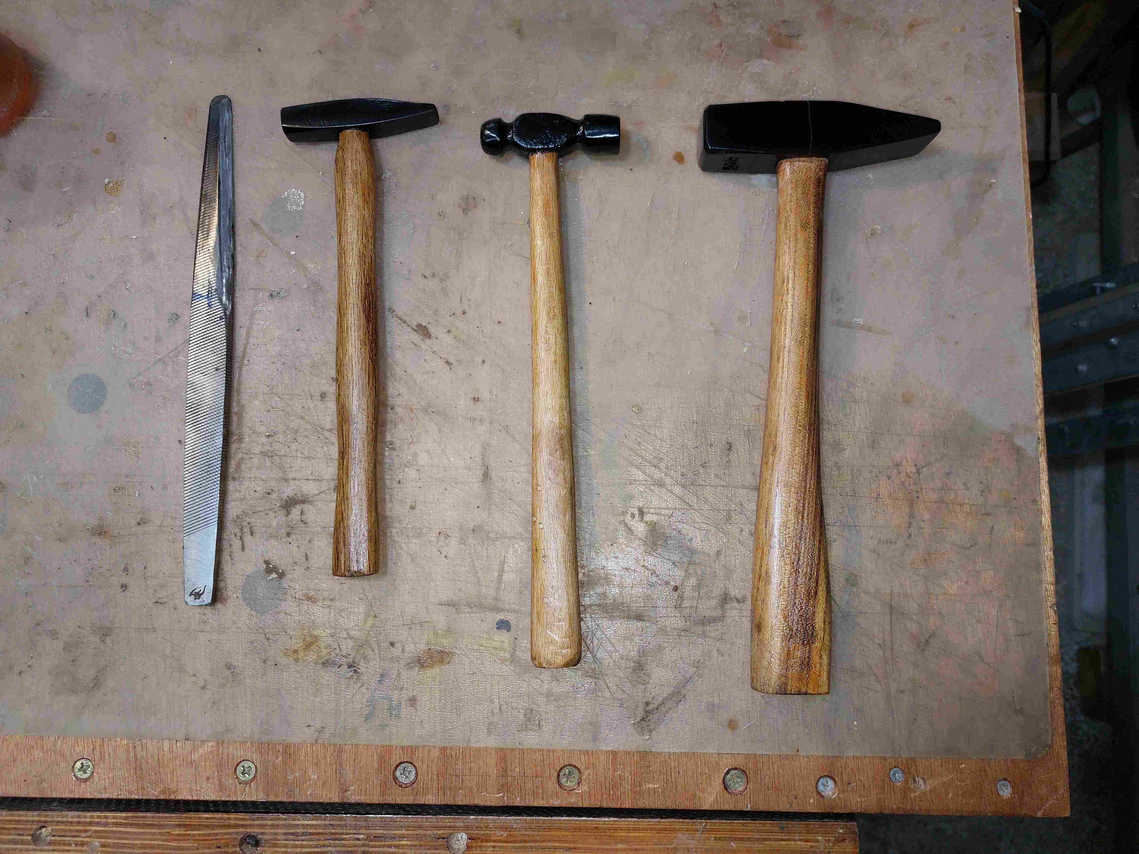

Από μέρους μου λίγο αγρανάπαυση και αποχή από οργανοκατασκευές. Επειδή όμως ο μάστορας δεν υσηχάζει ποτέ έπιασα και άλλες  αναπαλαιώσεις. Άφησα τα ξύλα και έμπλεξα λοιπόν με τα σίδερα. Μια παλιά στομωμένη λίμα του πατέρα μου έγινε μαχαίρι ξυλουργικό. Με παίδεψε αρκετά να κατέβει το πάχος αλλά κάτι έγινε. Ακονίστηκε και κόβει αρκετά καλά σίγουρα όμως παίρνει πολύ βελτίωση. Πιυ θαπάει θα μάθω.
Δυο πολύ παλιά σφυριά κληρονομιά από τον νονό μου και 1 από τον πατέρα μου αναπαλαιώθηκαν. Τρίφτηκαν και φύγαν οι σκουριές. Στο σφυρί του πατέρα φτιάτηκε και καινούργια λαβή. Τα παλιά ξύλα τρίφτηκαν και περάστηκαν ένα χέρι σήλερ νίτρου. Το ίδιο και το καινούργιο. Το σιδερένιο μέρος βάφτηκε με μαύρο σπρέϋ. Σαν καινούργια λοιπόν και πάνε για χρήση στο εργαστήριο.
Δυστυχώς δεν προνόησα να βγάλω φωτογραφία πως ήταν πριν για να φανεί κι η μεταμόρφωση.

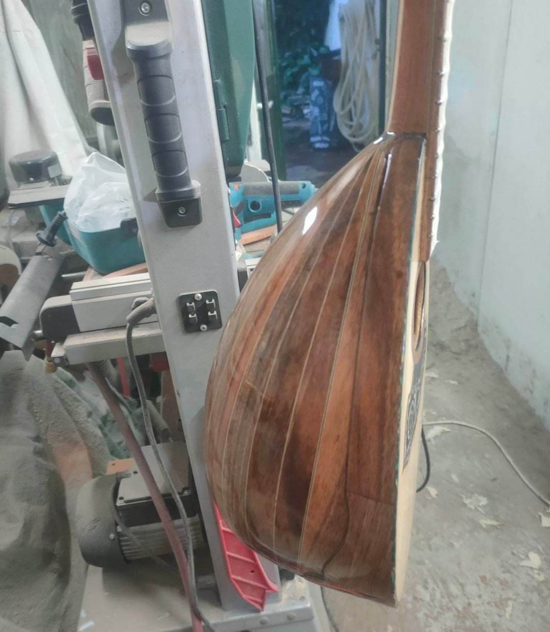

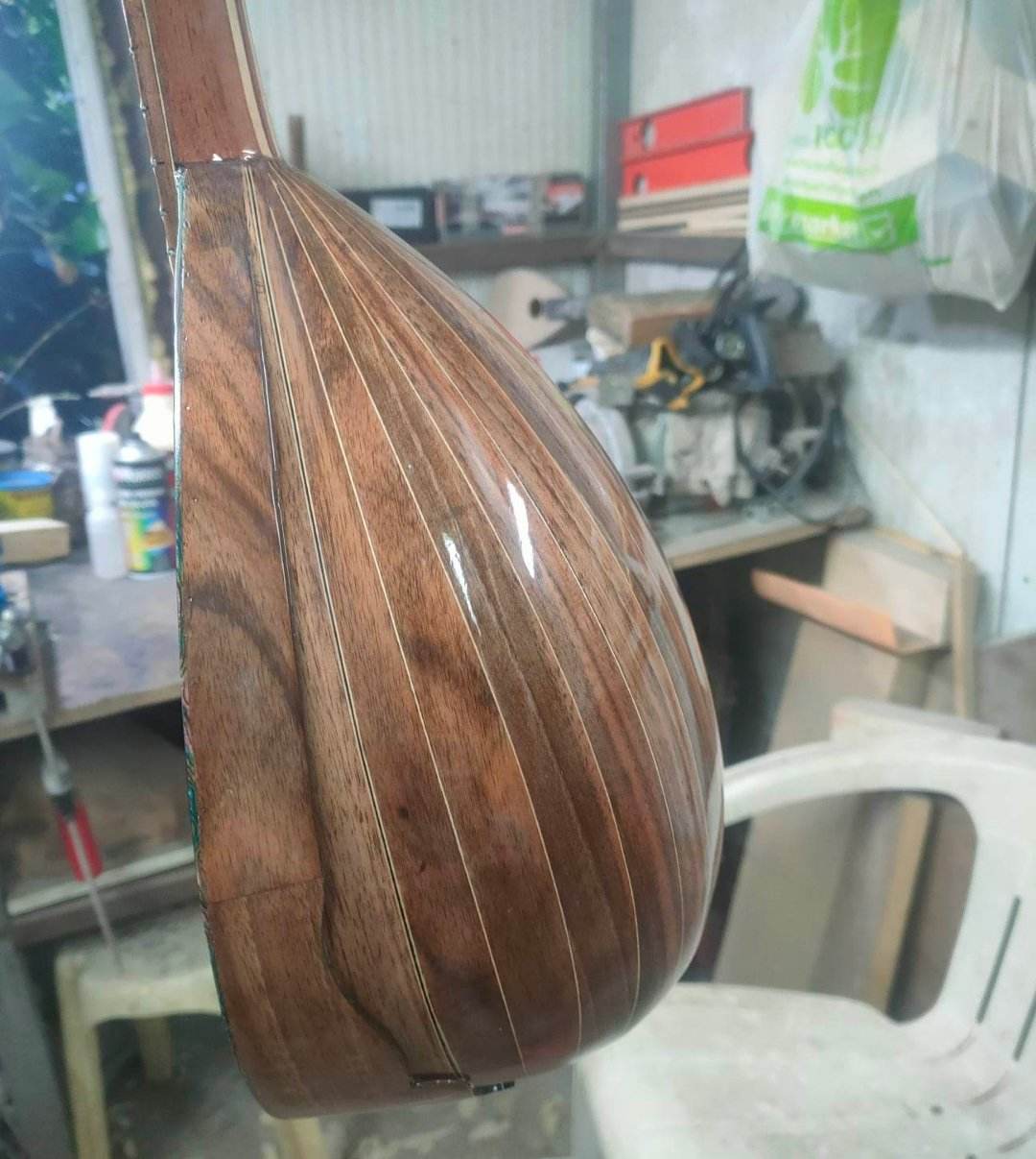

συνεχεια βραδυνη:

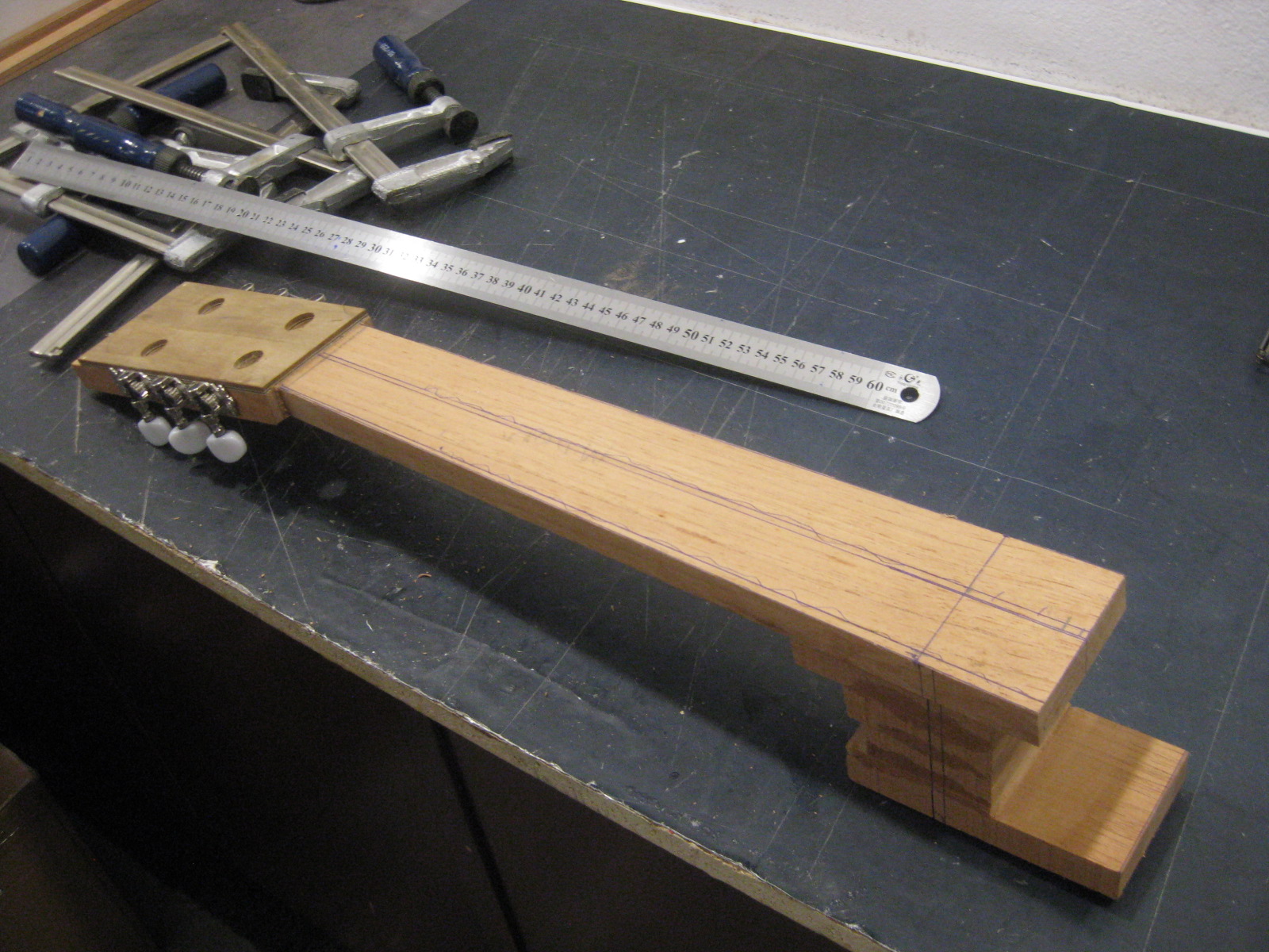

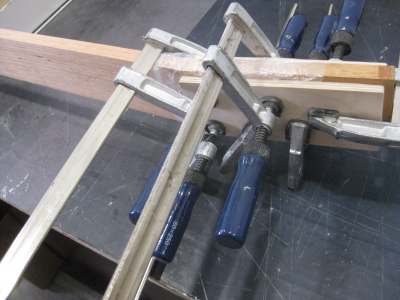

σολεριαστηκε το καπακι-φαλτσοκοπη στο μανικο , κολληματα , κ μετα χεντπλεϊτ...
  • Μηνύματα: 7.565

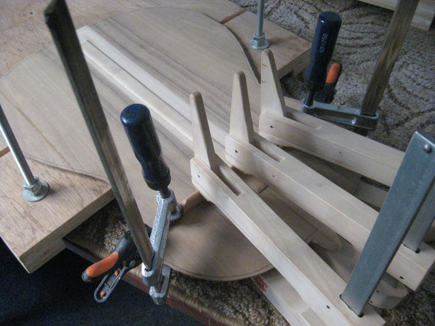

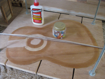

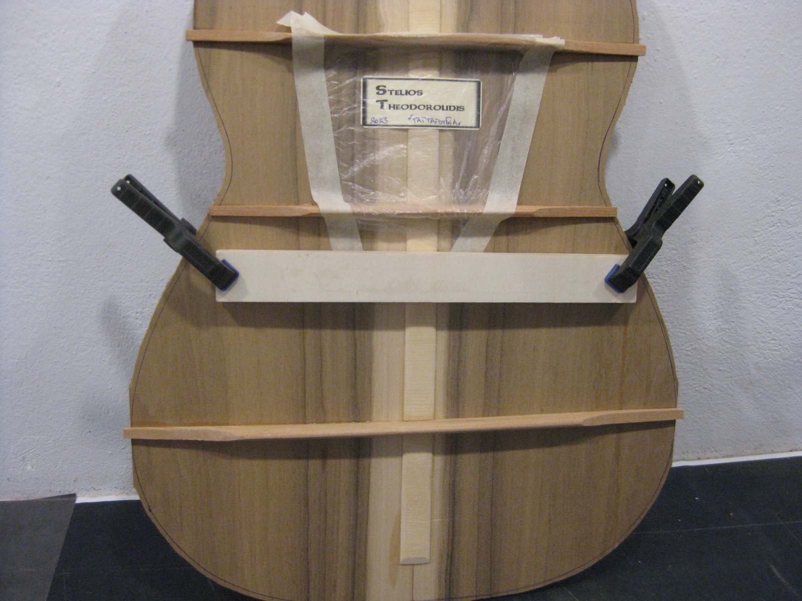

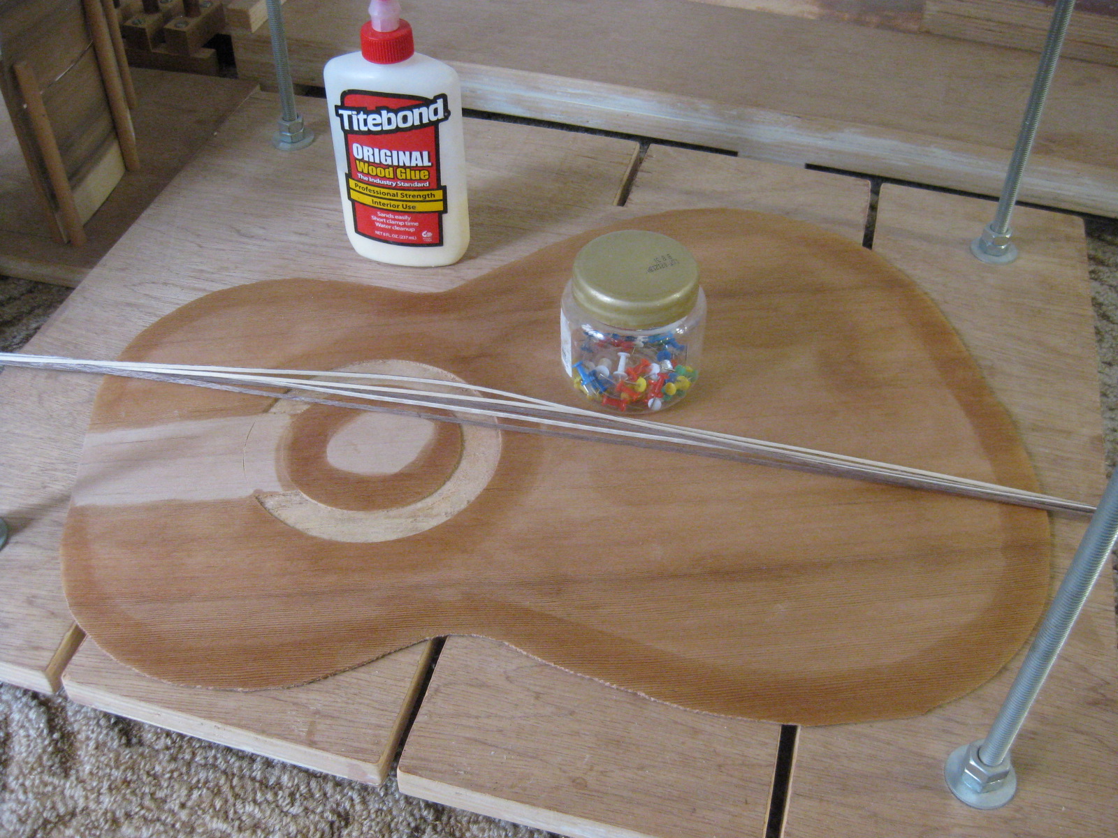

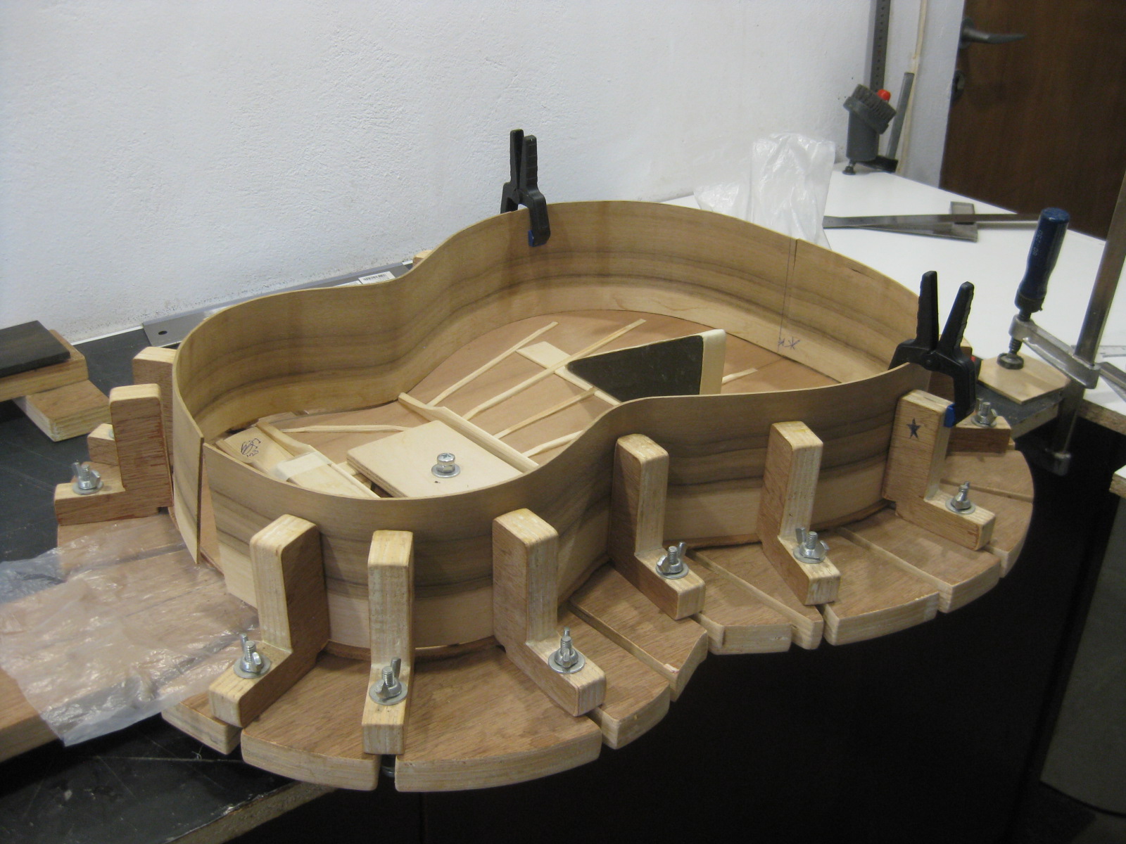

συνεχεια με τρυπηματα στα κλειδια τακουνακι, τασστιερα σχεδιαση, κ ξεκινημα πλατης

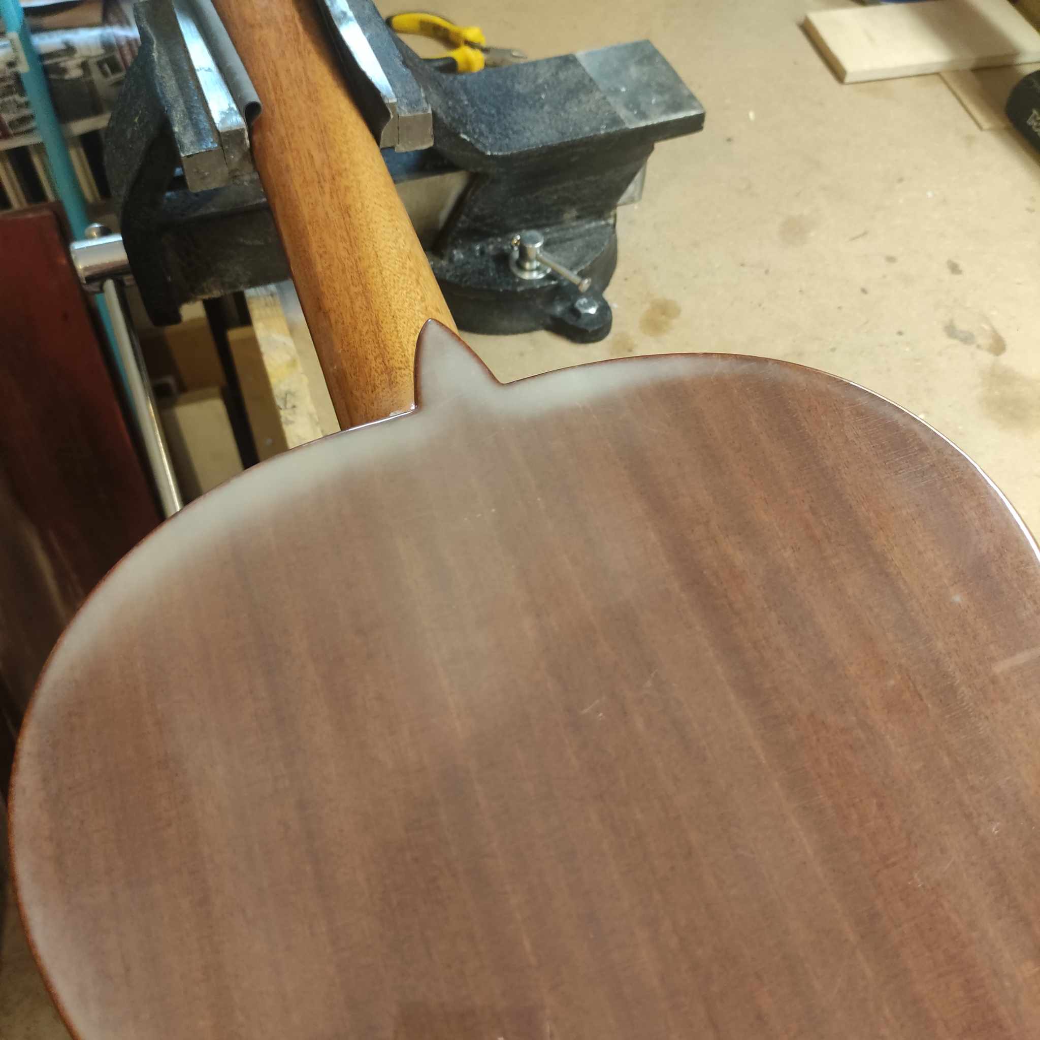

Καλησπέρα σε όλους! Μια γρήγορη ερώτηση, το βερνίκι σε αυτήν την Alhambra έχει ασπρισει. Υπάρχει κάποια εύκολη λύση εκτός από ξύσιμο και ξαναβερνίκωμα
Δοκίμασε κάποιο προϊόν αυτοκινήτου. Ίσως το meguiars ultimate polish. Αν είσαι Θεσσαλονίκη έχω να το δοκιμάσουμε.
Σωτήρη, ελπίζω να κάνω λάθος, αλλά φοβάμαι ότι το άσπρισμα είναι κάτω από τα βερνίκια και έχει να κανει με την πρόσφύση της προεργασίας (δηλαδή ξύσιμο...)

Παρομοιο προβλημα ειχα και εγω σε μια επισκευη που εκανα (δες το σχετικο λινκ):
http://www.luthier.gr/index.php?topic=4401.0
Πιστευω πως ειναι επιφανειακο και με ενα ελαφρυ τριψιμο και βερνικωμα θα μαζευονταν. Δυστυχως προκειται για παχια  βερνικια πολυουρεθανικα πιθανοτατα που το προβλημα παει μεχρι κατω. Η μοναδικη λυση ειναι να παει μεχρι κατω στο ξυλο και να ξαναλουστραριστει απο την αρχη. Αλλιως το μπαλωνεις οπως οπως. Εγω το ετριψα ελαφρα το περασα με μαρκαδορο αποκαταστασης ξυλου για τον χρωματισμο και το σουλουπωσα καπως. Δεν το διορθωσα απλα λιψο το βελτιωσα. Στην δικη μου περιπτωση η πλατη ηταν κοντρα πλακε και με το τριψιμο της υπηρχε σοβαρος κινδυνος να ξετρυπησεις ο καπλαμας και να βγει μαυρο χαλι. Για αυτο και το απεφυγα.

Είναι γνωστό υοπροβλημα
Δεν είχε ομογενοποιηθεί όταν ρίχθηκε με το πιστόλι, με το αποτέλεσμα αυτού να είναι ότι πολυμεριστηκε μετά το στέγνωμα.
Το σύννεφο μπορεί να βγει και μετά από ένα μήνα έως ένα χρόνο, με τάσεις επεκτατισμού.
Είναι εις βάθος κ όχι επιφανειακο
Και καλά στην Αλάμπρα, εγώ το έπαθα σε δικιά μου αγορασμενη ραμιρεζ του κουτιού...
Έγραψα κ σχετικά εδώ σε. Ένα θρεντ, πάλι με το ίδιο θεμα

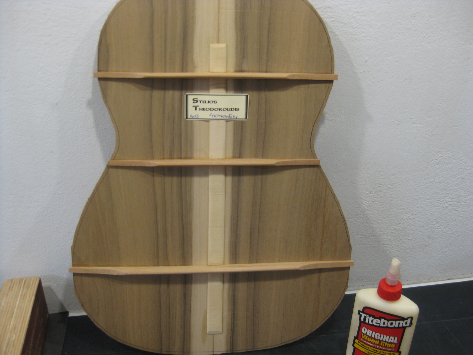

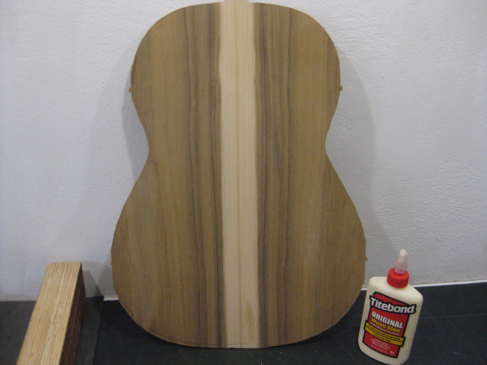

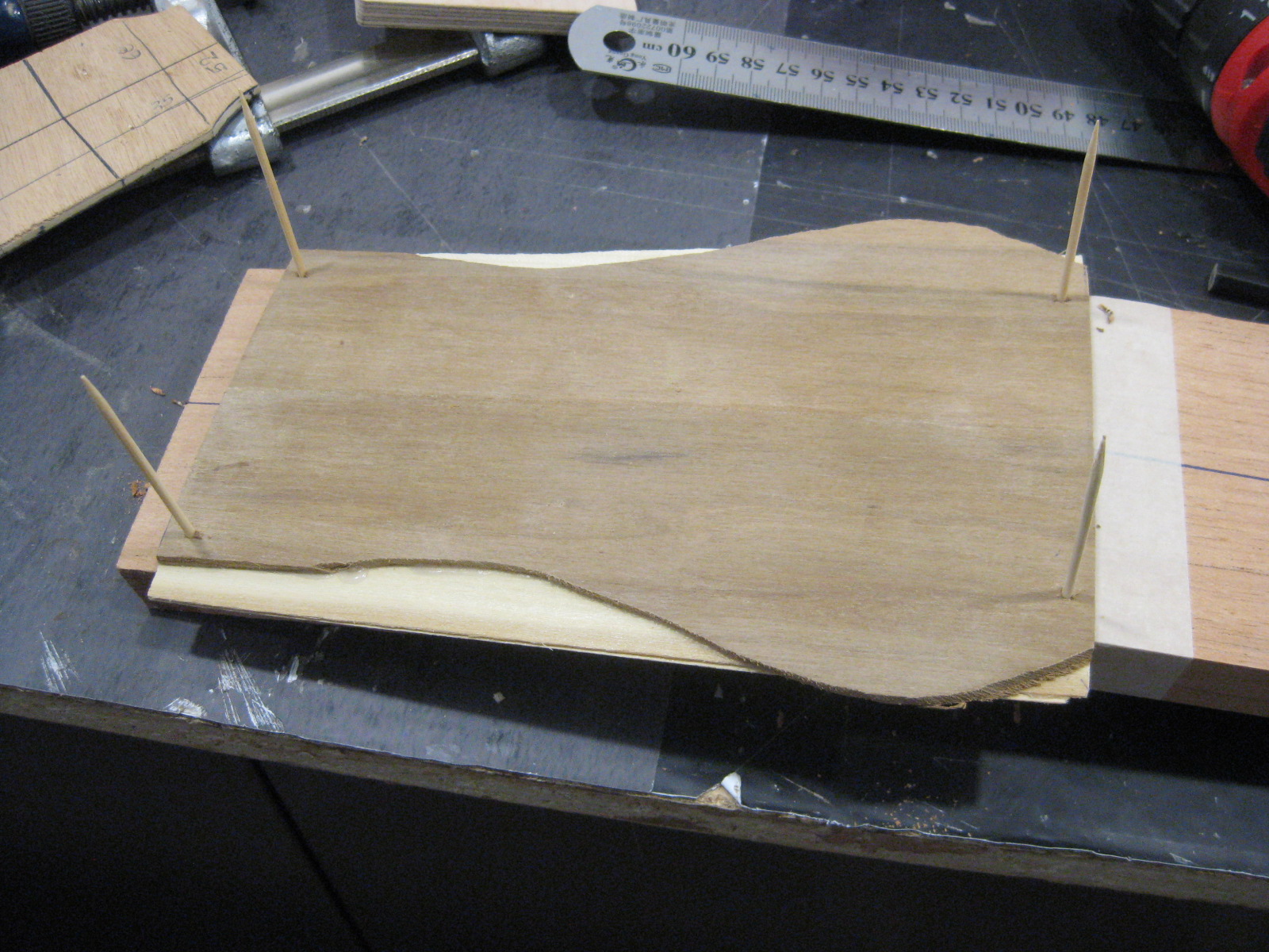

τελειωσε η πλατη, ετοιμη για κουμπωμα
μπηκαν και στη σολερα να ταιριαστουνε τα πλαϊνα....
(αλλα κ να δω πως θα δειχνουν με τη πλατη, ο περιεργος...)
