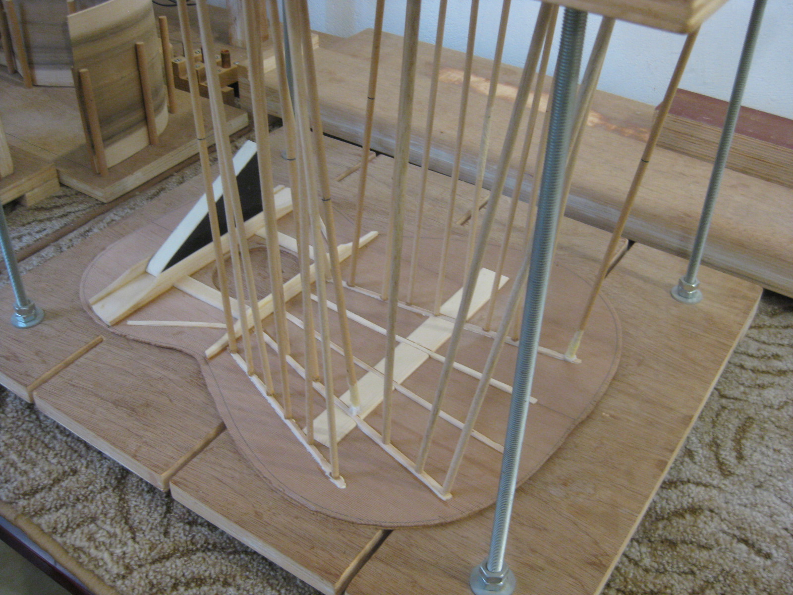

συνεχεια βραδυνη:
σολεριαστηκε το καπακι-φαλτσοκοπη στο μανικο , κολληματα , κ μετα χεντπλεϊτ...

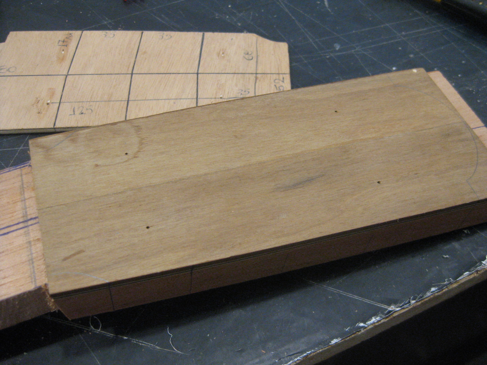

  • Μηνύματα: 7.595
συνεχεια με τρυπηματα στα κλειδια τακουνακι, τασστιερα σχεδιαση, κ ξεκινημα πλατης

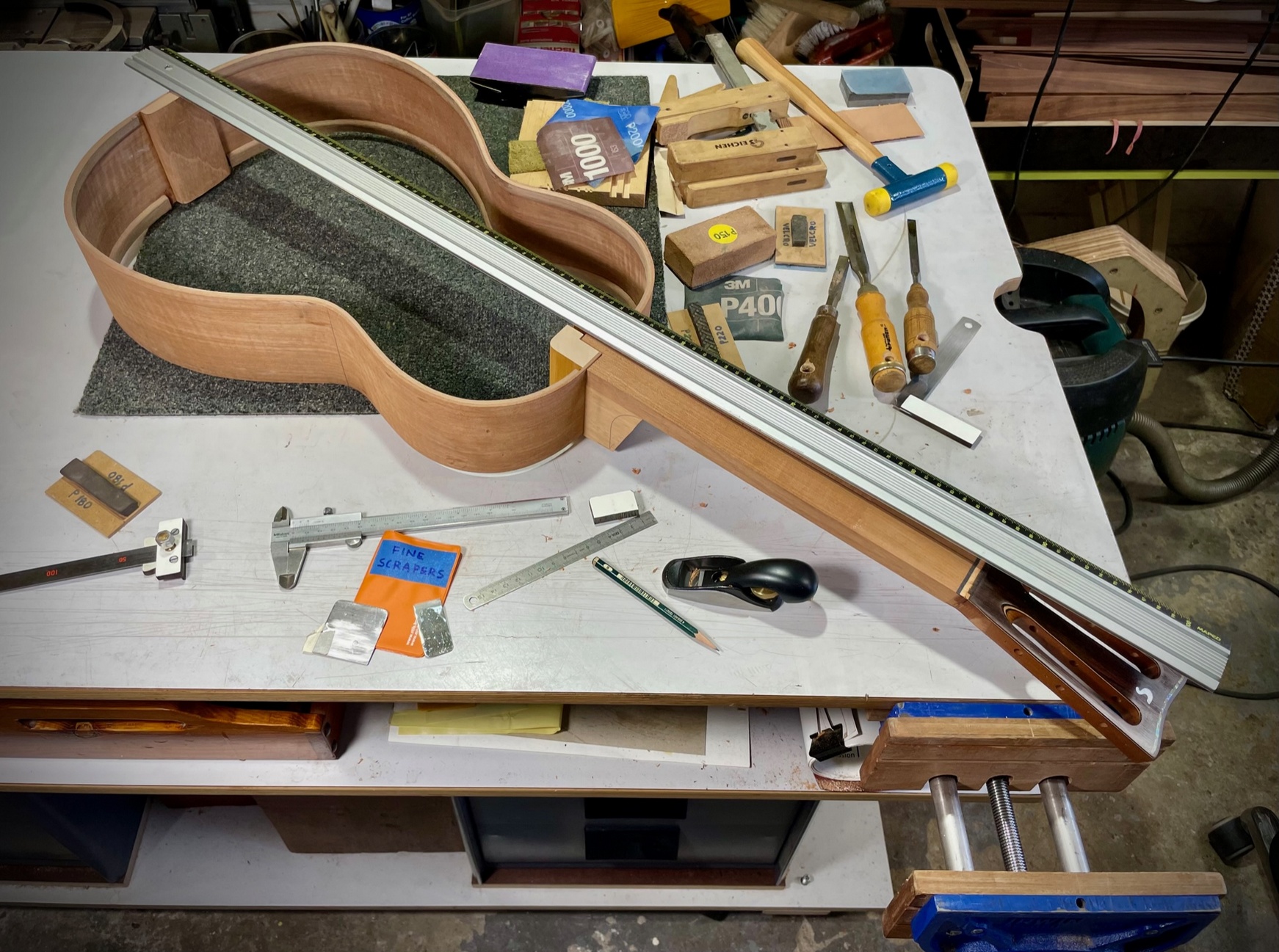

Το παρακάτω σκηνικό από την #06 που έρχεται...

Στεργιο ωραία η κιθάρα, ειδικά τα πλαϊνά     ;D
 ο τάκος μαόνι;
Το μπράτσο;
 ο τάκος μαόνι;
Το μπράτσο;
Πλαϊνά - πλάτη: μαόνι (δικό σου)
Μπράτσο: μαόνι (δικό σου)
Καπάκι: Θα είναι Εγκελμαν έλατο (πάλι δικό σου!)
Τάκος μαόνι (αυτό από αλλού)
Η κιθάρα θα αναβοσβήνει "Στέλιος" σαν καζίνο στο Λας Βέγκας!

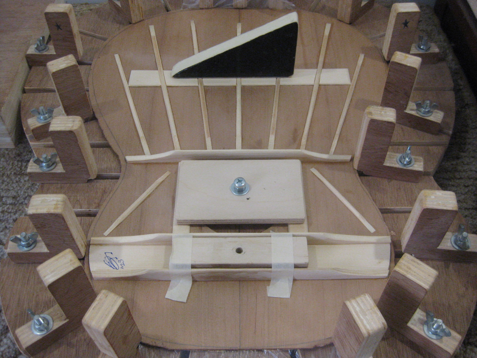

  • Μηνύματα: 7.595
τελειωσε η πλατη, ετοιμη για κουμπωμα
μπηκαν και στη σολερα να ταιριαστουνε τα πλαϊνα....
(αλλα κ να δω πως θα δειχνουν με τη πλατη, ο περιεργος...)
