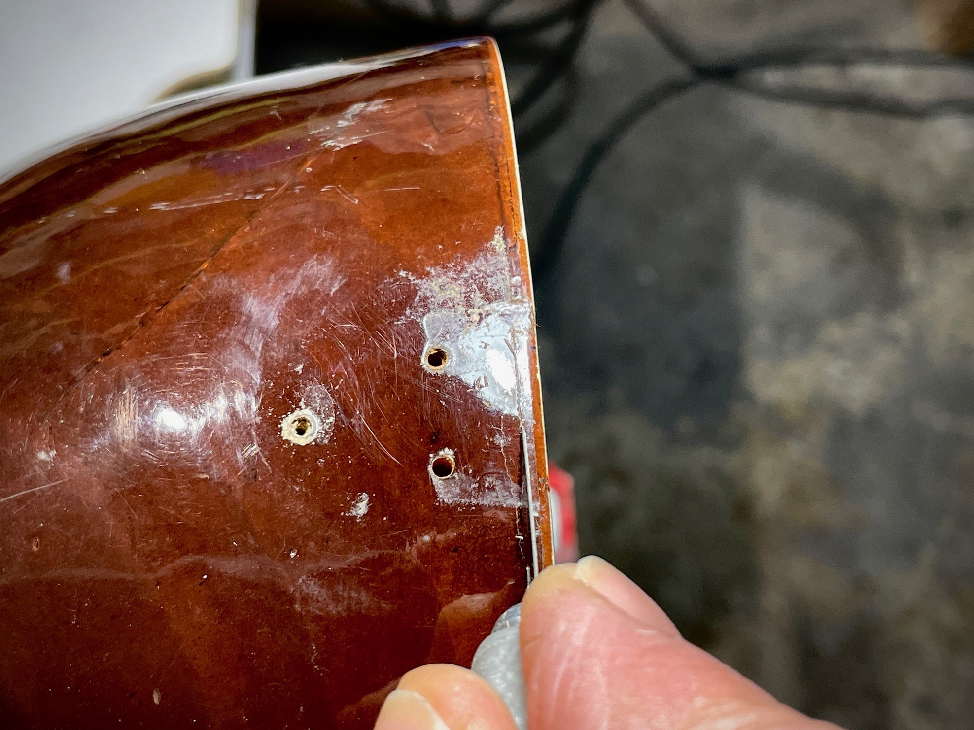

Ξηλώνοντας την ταστιέρα, επιβεβαιώθηκε η αρχική μου εντύπωση πως πρόκειται για φθηνοκατασκευή. Εκτός από το μαλακό μαόνι, ανακάλυψα πως και το καπάκι δεν είναι μασίφ. Έχει ένα λεπτό φύλλο καπακιού, λογικά κέδρος (πάνω σε κόντρα πλακέ; ή σε άλλο ξύλο). Προς το παρόν δεν το έψαξα. Αυτό όμως που με τρέλανε είναι πως βρήκα δύο μικρά καρφιά σκουριασμένα πέρα ως πέρα. Παρόλο που δεν νομίζω πως εξυπηρετούσαν κάτι, τα αντικατέστησα με μικρές καβίλιες.

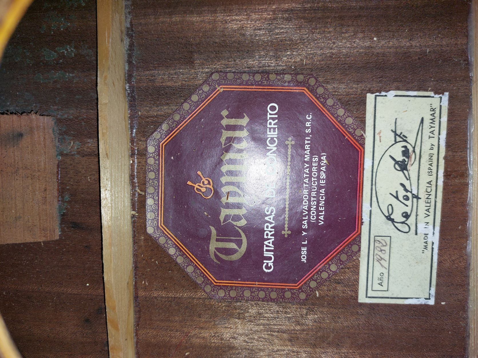

Στην ετικέτα βράφει σαν κατασκευαστές τους Jose L., Salvator Tatay Marti.
Ο φίλος την αγόρασε σε αυτήν την κατάσταση από κάποιον που πουλάει διαδικτυακά παλιά όργανα και εξαρτήματα οργάνων (εδώ στην Ελλάδα).
Θεώρησε ότι έχει ενδιαφέρον, πιθαναλογώ γιατί χτυπώντας το καπάκι έχει όντως δυνατό ήχο και φαίνεται να συντονίζεται έντονα.
Έχω κάμερα ενδοσκόπησης και πριν ασχοληθώ με τον καβαλάρη θα ρίξω και μια ματιά εσωτερικά για να αποφασίσω πως θα προχωρήσω με την αποκατάσταση. Εν τω μεταξύ δεν ανέφερα πως στην πλάτη έχω σπασμένα λούστρα (χοντρό σκληρό βερνίκι λογικά πολυουερθανικά όπως λέει και ο Στέλιος). Δεν πιστέυω πως αξίζει τον κόπο το όργανο αλλά το κάνω για την εμπειρία, έτσι σαν άσκηση.

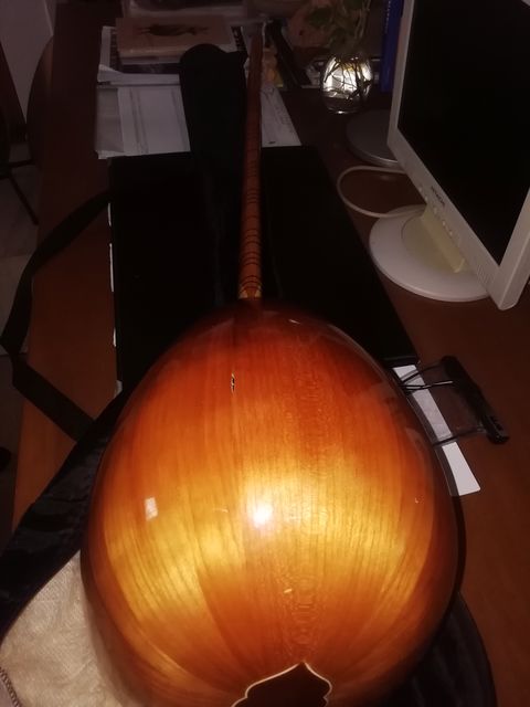

Ο καβαλάρης ξεκολλήθηκε. Δυστυχώς ήτανε ξεκολλημένος και ξανακολλημένος με κάποια κόλλα (εποξική μάλλον), που για να ξεκολλήσει έκαψα υποχρωτικά με το τη σπάτουλα το καπάκι σε ένα σημείο.
Όταν ξεκολλήθηκε η κατάσταση ήταν αποκαρδιωτική. Από το κόντρα πλακέ είχε τοπικά ξεκολλήσει το φύλλο του κέδρου και έιχε λακούβες και κόλλες σκληρές διάφανες (μάλλον η εποξική που λέγαμε). Σε κάποιες λακούβες είχε ξεκολλήσει και ο λευκός καπλαμάς του κόντρα πλακέ. Αποφασίστηκε να επιπεδοποιηθεί το κόμμάτι αυτό και να μεγαλώσει η επιφάνεια της γέφυρας. Μετά την επιπεδοποίηση το καπάκι λέπτυνε αρκετά (βάθυνε περίπου ένα χιλιοστό) οπότε έπρεπε κάπως να διορθωθεί η ζημιά.
Αποφάσισα να μην αλλάξω την  ταλαιπωρημένη γέφυρα αλλά να την αποκαταστήσω. Η γέφυρα (φτιαγμένη από βέγκε) ήταν σπασμένη και το κομμάτι ήταν κολλημένο με την ίδια κόλλα που αναφέραμε. Κόπηκε το σπασμένο κομμάτι και προστέθηκε ένα άλλο από παλίσανδρο. επιπεδοποιήθηκε από κάτω και προστέθηκε ένα ακόμα κομμάτι παλίσανδρος καθώς έπρεπε να ψηλώσει λίγο ακόμα καθώς βάθυνε το σημείο κολλήματος.
Αποφασίστηκε να χρησιμοποιηθεί μία ισχυρή κόλλα πολυουρεθάνης. Καθώς το κόντρα πλακέ είχε λεπτύνει αρκετά, έβαλα και δύο βίδες στα φτερά του καβαλάρη για μεγαλύτερη ασφάλεια. Καλυφθηκαν με dot  abalon. Η επιφάνεια κόλλησης μεγάλωσε περίπου 6 χιλιοστά προς τα πίσω και από 2 χιλιοστά στις άκρες. Στο πίσω μέρος προστέθηκε ένα επιπλέον κομμάτι παλίσανδρος που κολλήθηκε μετά την κόλληση του καβαλάρη σφηνωτά στο κενό που είχε μείνει με χρήση εποξικής αυτήν την φορά.
Όπως είπαμε το καπάκι δεν είναι μασίφ. Πρόκειται για κάποιο είδος κόντρα πλακέ που στην πανω μεριά φέρει έναν λεπτό καπλάμά κέδρο. Για τον λόγο αυτό κόβοντας το για να σκαφτεί ο χώρος κόλλησης πέταγε κομμάτια που δυστυχώς οπτικά δεν γίνεται να αποκατασταθούν γιατί τρίβοντας το θα έβγαινε το κόντρα πλακέ.
Η κιθάρα ήταν βαμμένη με βερνίκι πολυουρεθάνης σε πολύ μεγάλο πάχος. Απελπιστικά μεγάλο πάχος. Υπό φυσιολογικές συνθήκες θα έπρεπε να το αφαιρεέσω και να ξαναπεραστεί νέο σωστό βερνίκι αλλά δεν μπορούσε για το φόβο του ξετρυπήματος. Έτσι όλη η κιθάρα περάστηκε με 320-400 γυαλόχαρτο και περάστηκε λούστρο μπάλας όχι με το καλύτερο αποτέλεσμα αλλά όχι και χάλια για αυτό το όργανο.
Η ταστιέρα καθώς και τα ταστα ήταν και περασμένη με κάποιο βερνίκι. Ξύστηκε με ξυράφι και εμφανίστηκε ένα εμφανίσμος παλίσνδρος (δυστυχώς όχι ισόβενος όπως αναφέραμε σε προηγούμενο ποστ). Περάστηκε μετά με 400 γυαλόχαρτο. Τα τάστα δεν αλλάχθηκαν, απλά τρίφτηκαν. Ένα τάστο που είχε σηκωθεί λιγάκι στα μπάσα, σταθεροποιήθηκε με κυανοκρυλική και σφίξιμο.
Μια αβαρία στην πλάτη για να επιδιορθωθεί έπρεπε κανονικά να φύγει όλο το βερνίκι πράγμα που δεν γινότανε. Τρίφτηκε τοπικά, βάφτηκε με μαρκαδόρο αποκατάστασης χρώματος και βερνικώθηκε. Φαίνεται βέβαια αλλά σίγουρα καλύτερα από πριν.
Τα κλειδιά αλλάχθηκαν με καινούργια (φτηνιάρικα) που μου έφερε ο φίλος. Μου έφερε επίσης και κόκκαλα (πλαστικά) τα οποία προασαρμόστηκαν και σεταρίστηκαν. Περάστηκαν χορδές (από lidl).

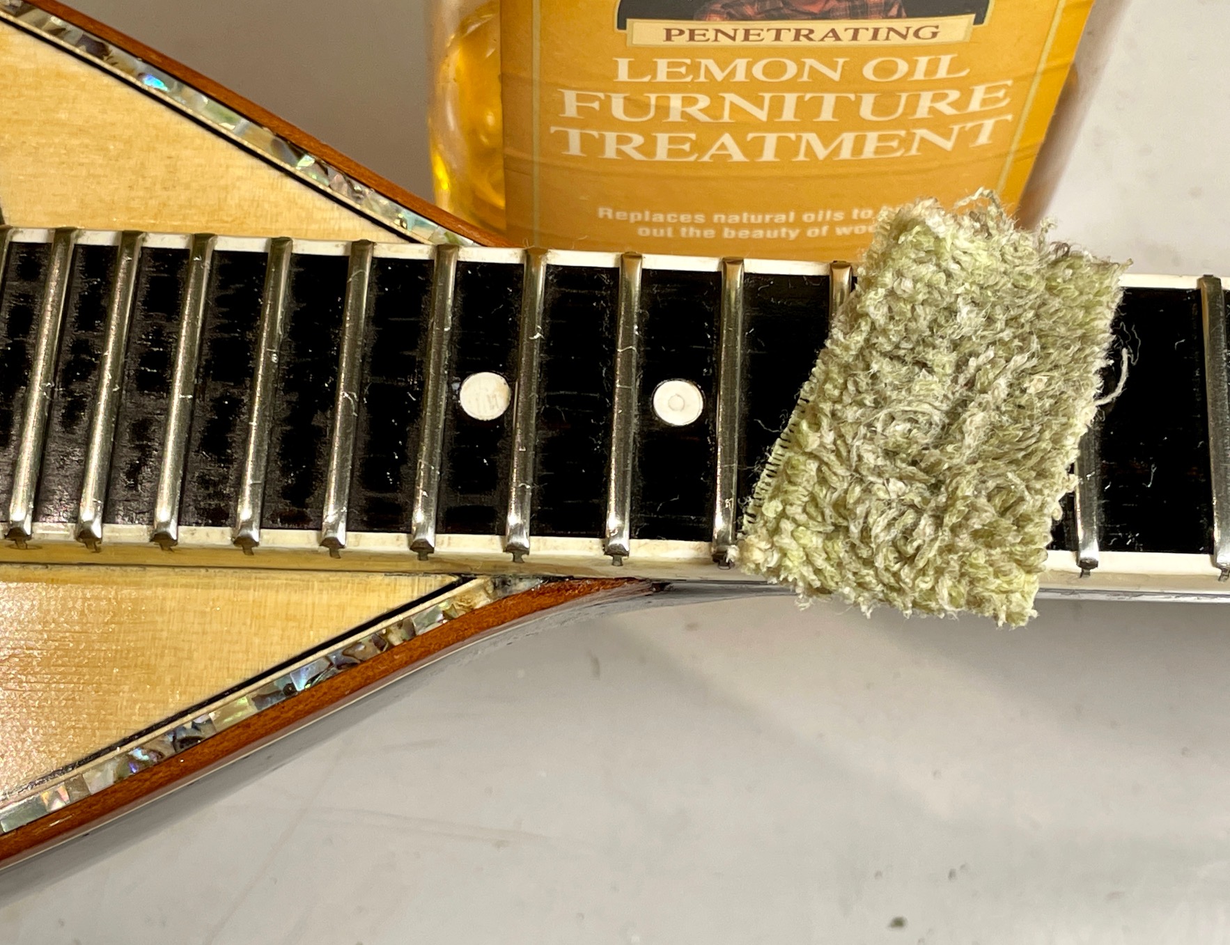

Η ταστιέρα περάστηκε lemon oil που δεν είχε προλάβει να απορροφηθεί όταν έβγαλα την φωτογραφία.
Τελικές παρατηρήσεις.
Όλες οι εργασίες γίνανε με το σκεπτικό να χρησιμοποιηθούν τα υπάρχοντα εξαρτήματα μιας και το όργανο δεν άξιζε.
Λαμβάνοντας υπόψη όλα τα παραπάνω, ο ήχος της κιθάρας δεν ήταν άσχημος και η ένταση του αρκετά καλή. Το τελικό action ικανοποιητικό. Με λίγα λόγια έχουμε ένα όργανο που δεν έχεις ιδιαίτερες απαιτήσεις, μπορεία όμως να βγάλεις την μπουγάδα στις δύσκολες καταστάσεις (παραλία, ταβέρνες κ.ο.κ). Η όλη επισκευή είχε πλάκα και ήταν καλή εμπειρία για μια μελλοντική επισκευή σε ένα πιο σοβαρό όργανο.
