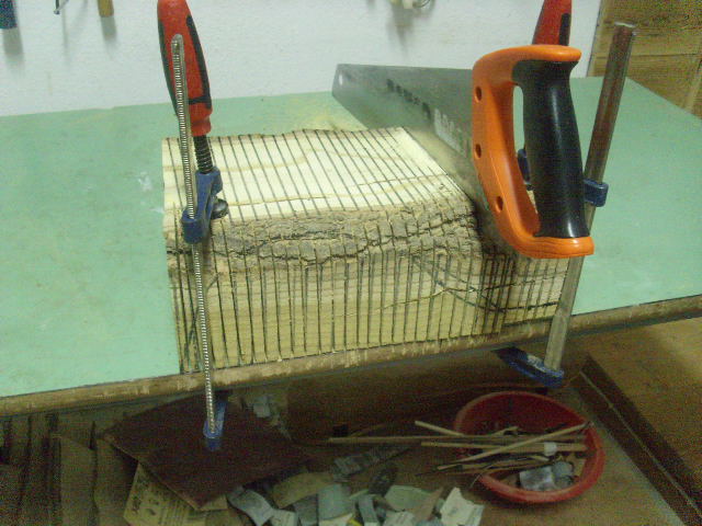

   Σχολοντας απο το γυμνασιο μια μερα προ 5-ετιας ειδα να κοβουν ενα κορμο μουρια , που προεξηχε προς τον δρομο , διπλα στο σχολειο . Βουτιξα ενα κορμακι . Το αφησα δυο χρονια να στεγνωσει . Το χωρισα στα δυο . Το ενα κομματι , το δουλεψα προπροπερισυ για ενα τζουρα κλημακα 52 , και σας το ειχα παρουσιασει . Το αλλο το επιασα φετος προ πασχα . Προχοροντας παρουσιαζω .
   Διαστασεις του αρχικου κομματιου : μηκος 28cm , πλατος 20cm , υψος 12cm . Αρξαστε :

  Χρησημοποιηθηκε το σχεδιο για τον τζουρα , που μου ειχε στειλει ο ( ποιος αλλος ! ) Μανος , προσαρμοζμενο στις διαστασεις του κομματιου , που ειχα στην διάθεσή μου . Εξ'αρχης να αναφερω οτι δεν μ'αρεσε ποτε η ιδεα να κολλαω δυο-τρια κομματια αγορασμενη μουρια για να πετυχω το απαραιτητο παχος . Δουλευω μ'οτι εχω γυρω μου αγοραζοντας οτι ειναι ακρως απαραιτητο και μονο . Το κομματι εχει σε δυο -τρια σημεια σκασηματα , που ομως δεν προχορανε σε βαθος και σκοπειω να τα κλεισω με παστα απο λεπτι σκονη μουριας ( απο το τριψημο με λεπτη λημα , που ουτως ή αλλως θα γινει ) και κολλας .

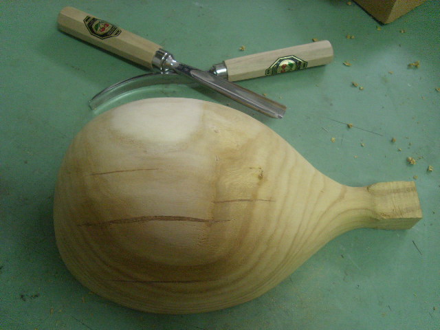

 Σαββατοκυριακο επεσε λιγη δουλιτσα . Αναψε η ρασπα και οι λημες . Εγινε η τελικη διαμορφωση εξωτερικα του σκαφους . Τελικες εξωτερικες διαστασεις 25cm μηκος , 17,5cm πλατος και 10cm βαθος .
letasos

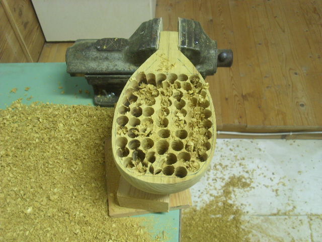

Αρχιζω "αδειασμα" :

« Απάντηση #12 στις: Απριλίου 24, 2023, 05:29:35 μμ »
Τάσο, για τα σκαψίματα τα εσωτερικά δεν χρησιμοποιώ σκαρπέλο. Ούτε κάνω τρύπες με το τρυπάνι. Αντιθέτως σταθεροποιώ το ξύλο, βάζω στο δράπανο ένα κοπτικό για μεντεσέδες και με σταθερό χέρι κόβω όσο το βάθος του κοπτικού τμήμα τμήμα μέχρι να καλύψει όλη την επιφάνεια. Αμα έχεις σταθερό δράπανο ακόμα καλύτερα. Κάθαρίζεις τα σημεία που ξέμεινε κάτι με το σκαρπέλο και κατεβαίνεις ένα επίπεδο ακόμα. Επίπεδο - επίπεδο φτάνεις στο επιθυμητό βάθος. Στο τέλος με καμπύλη ξύστρα το φέρνω εκεί που θέλω.

« Απάντηση #13 στις: Απριλίου 27, 2023, 07:42:48 πμ »
Δημητρη , πρακτικα το ιδιο πραγμα κανω κι εγω , αλλα με 12-αρα αριδα . Εχω φυσικα και το εργαλειο που αναφερεις για τους μεντεσεδες , αλλα επειδη ειναι πολυ πιο φαρδυ , δεν θα μπορω τοσο ανετα να υπολογιζω το βαθος . Κατα τα αλλα , προχωραμε :

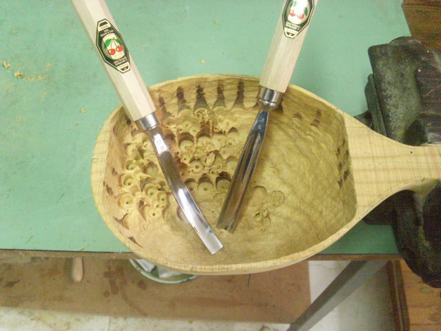

« Απάντηση #14 στις: Απριλίου 27, 2023, 07:45:24 πμ »
Δουλεια για το επομενο πενθημερο αναλαμβανουν τα σκαρπελα ! .....
