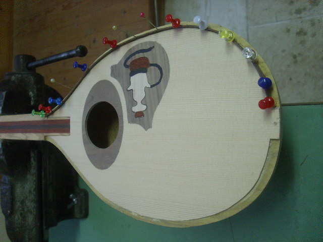

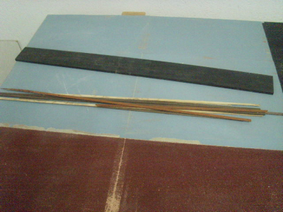

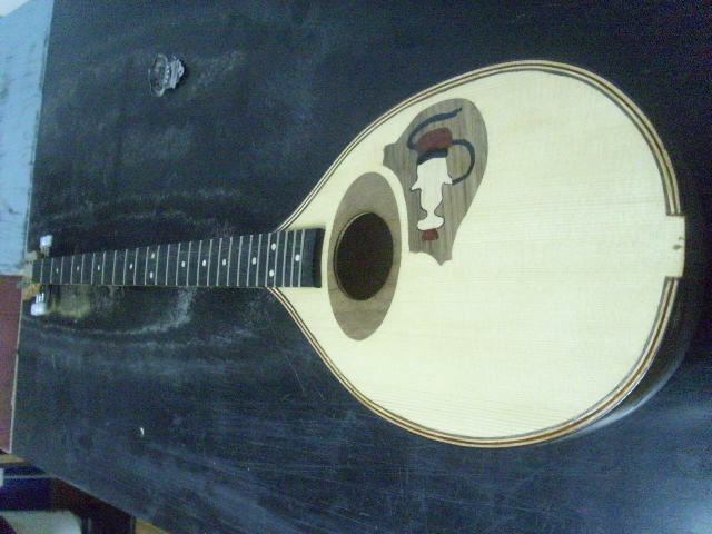

Τα μεροκαματα της περασμενης εβδομαδας : Κοληθηκεν το καπακι . Απο παλιοτερες κατασκευες παντα περισευουν ρεταλια απο κοντρες και ταστιερες . Αυτα τα κατεβαζω με το οργανακι που ειχα παρουσιασει προ διετιας ( ; ) στο 1mm και τα κολλαω γυρω απο το καπακι , αφου εφερεθηκαν περιμετρικα περιπου 5 mm . Στην παρακατω φοτο οι εν λογο βεργουλες-φιλετα : παντουκ , βεγκε , ελια και η μελοντικη ταστιερα

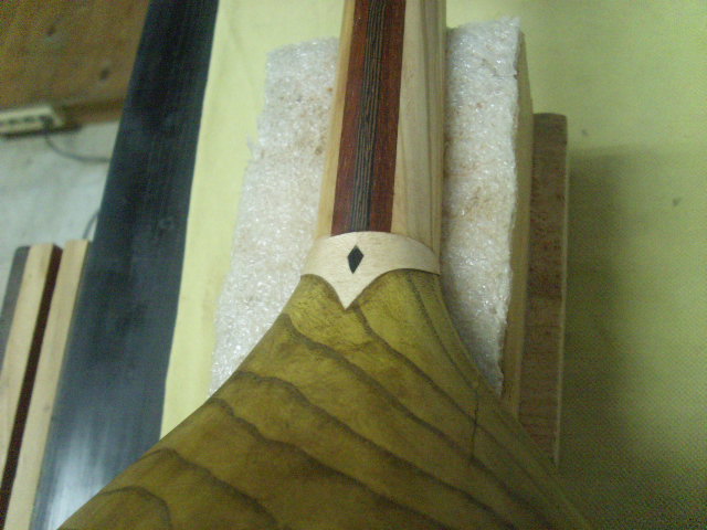

Βαινομεν προς το τελος . Η ταστιερα :

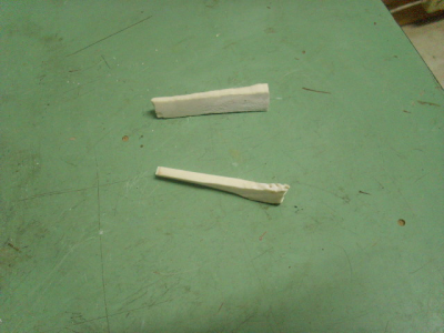

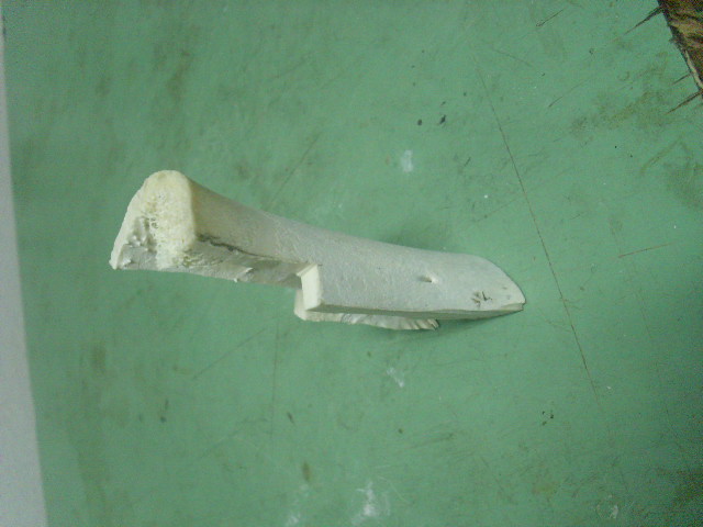

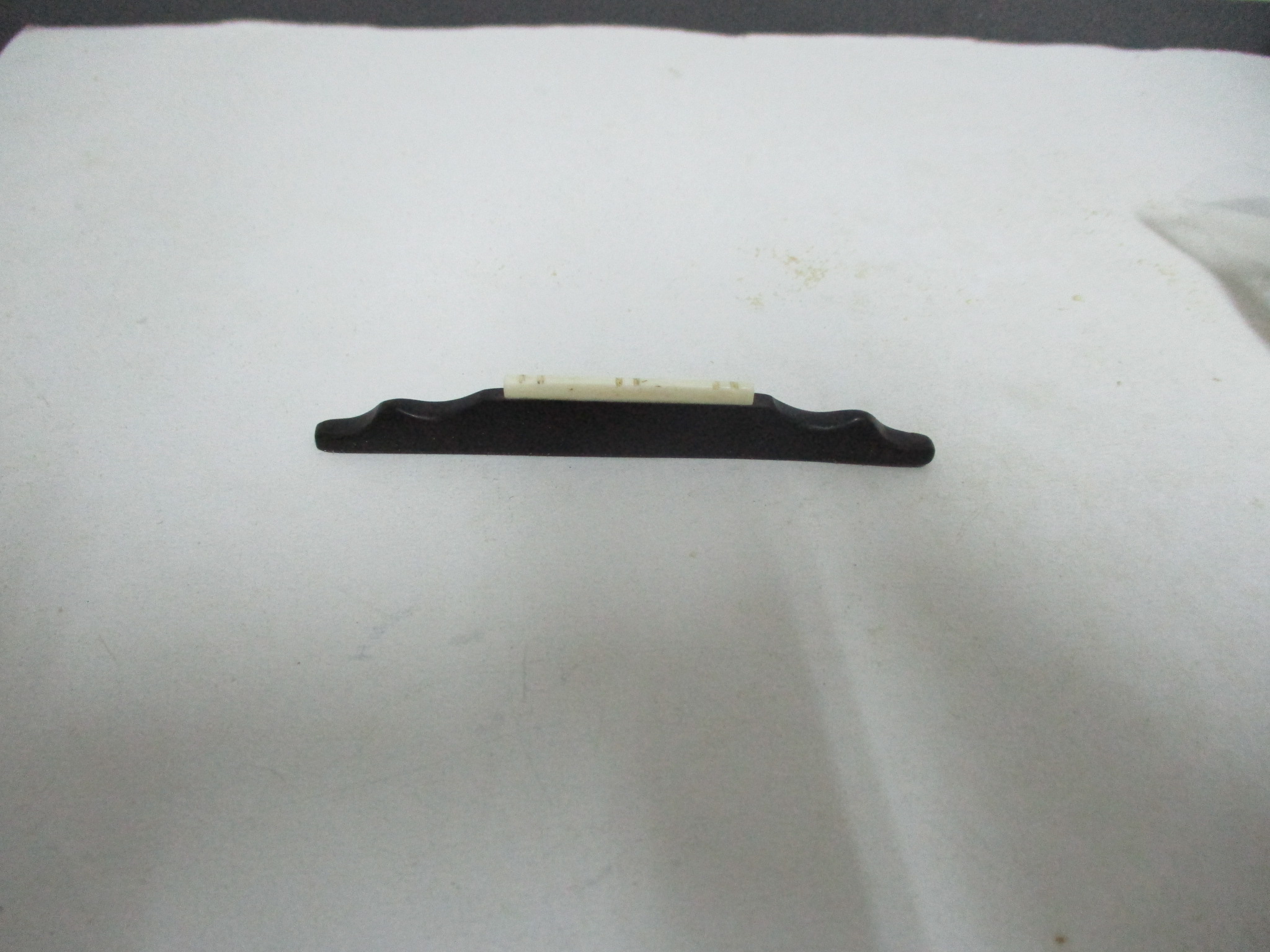

« Απάντηση #36 στις: Ιουνίου 29, 2023, 10:36:46 μμ »
Και ο καβαλαρης ( εβενος και κοκκαλο απο προ-προ-προ-προ-περσινο βραστο ποδαρακι μοσχαρισιο ) :

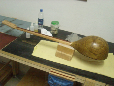

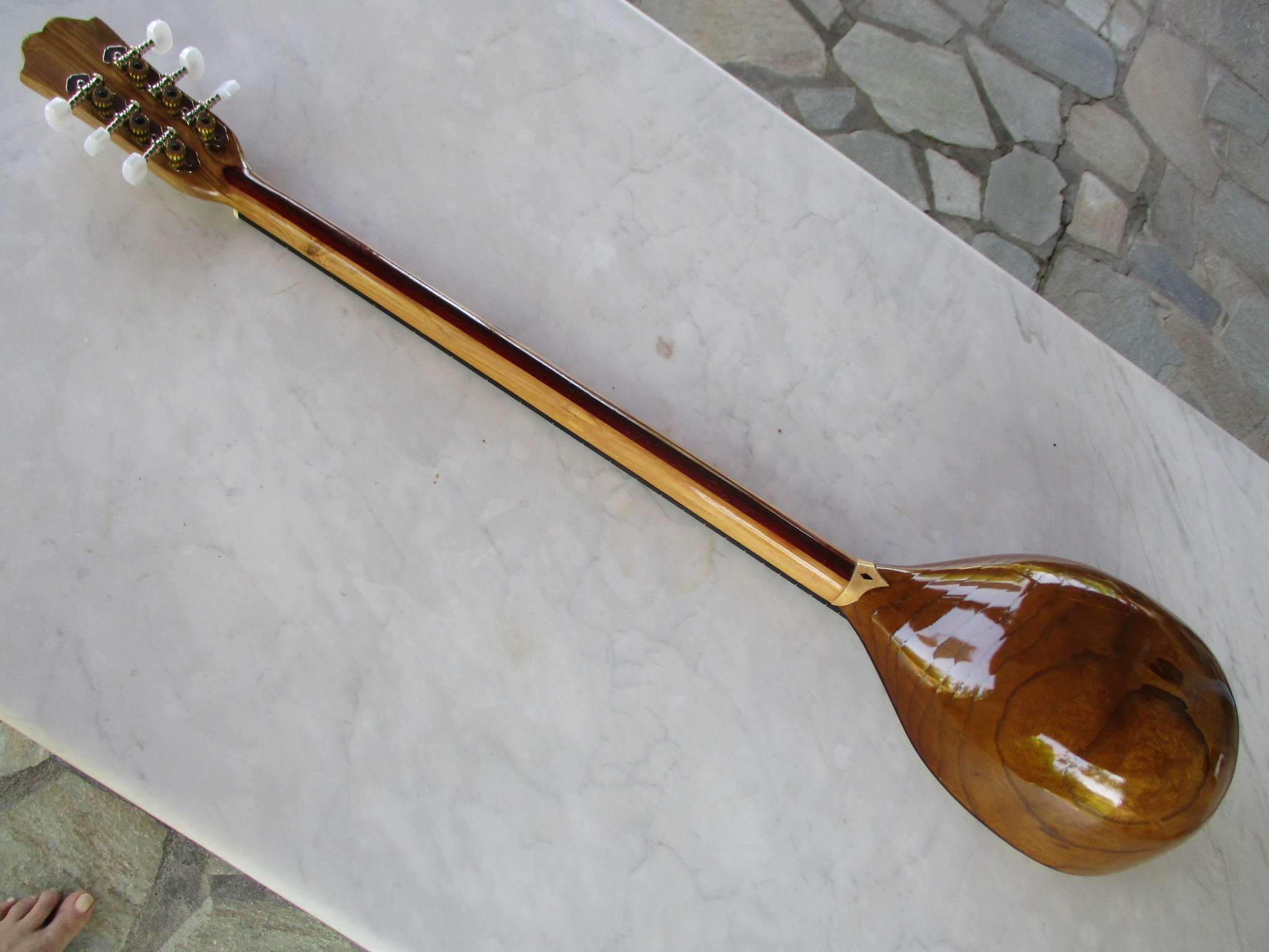

« Απάντηση #37 στις: Ιουλίου 10, 2023, 08:45:24 πμ »
Δεν μ'αρεσε το χρωμα ( κιτρινοπο ) του σκαφους ( μουρια του δρομου ) . Ετσι το περασα ενα πολυ αραιωμενο χρωμα καστανια . Του φορεσα και γραβατα . Ειμαστε στο γομαλακαρισμα . Σε καμια βδομαδα το υποβαλω προς εξεταση-κριση ....
Απ: Τζουρας σκαφτος - μουρια/ελια
« Απάντηση #38 στις: Ιουλίου 10, 2023, 08:49:28 πμ »
πολυ ωραιο εγινε τασο  :13:
και το καρυδι θα συμφωνησω (αν και ειμαι εναντιον να βαφονται τα ξυλα...) ειναι καλυτερο απο το κιτρινι
  • Μηνύματα: 2.848
« Απάντηση #39 στις: Ιουλίου 10, 2023, 09:28:27 πμ »
Τάσο ωραία τα νερά της μουριάς.
Τώρα για το χρώμα εμένα μου αρέσει καλύτερα το κίτρινο της μουριάς που που ούτως ή άλλως σκουραίνει με τον καιρό.

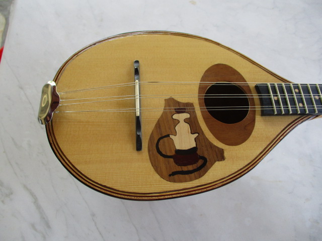

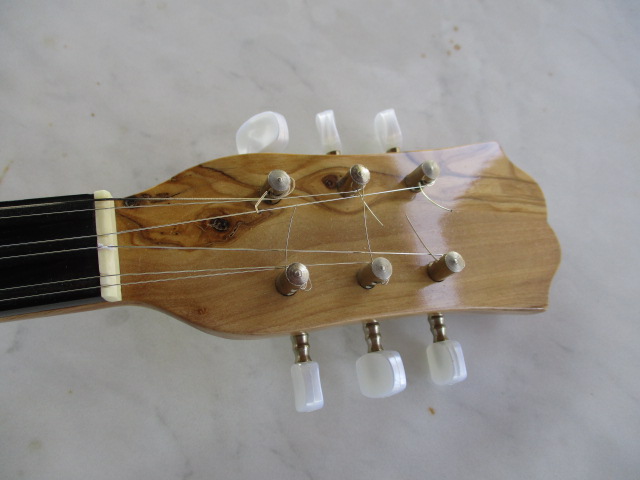

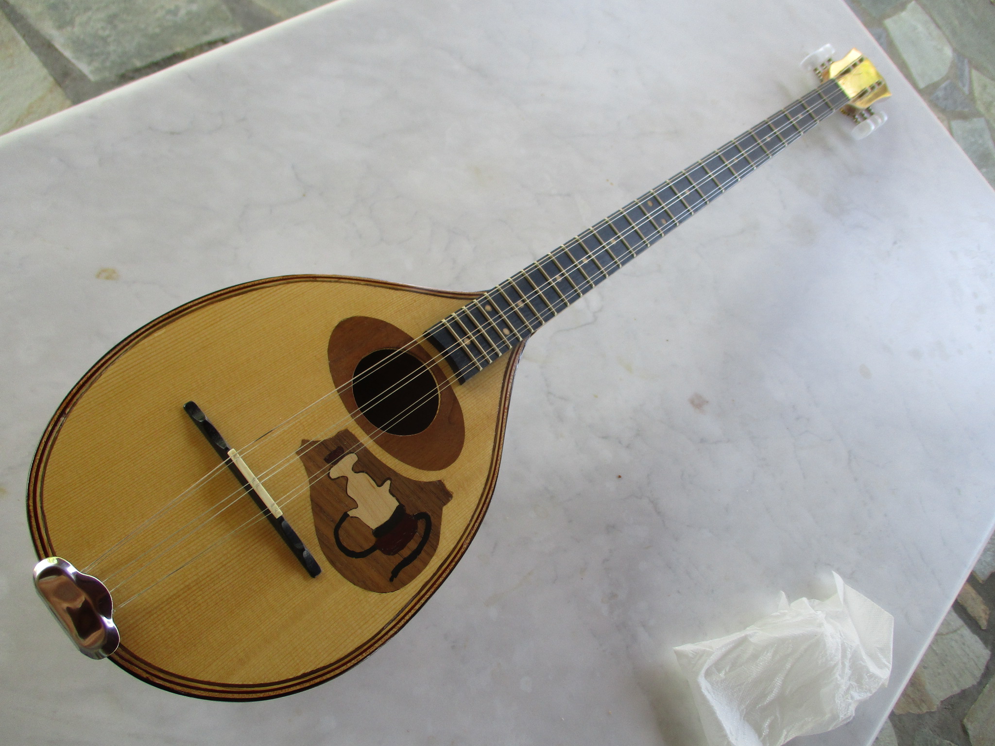

« Απάντηση #40 στις: Ιουλίου 24, 2023, 10:49:35 μμ »

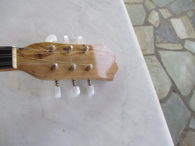

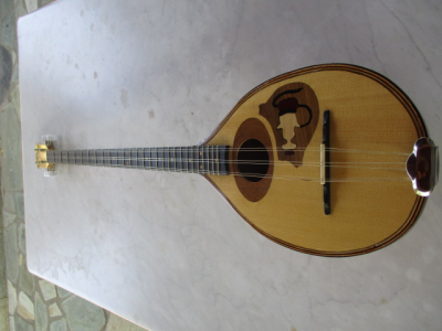

Εγιναν 15 συνεδριες γομαλακα ( καθημερινα πρωι και βραδυ για μια βδομαδα - συνταγη γιατρου ) . Αφεθηκε μια βδομαδα να ξεκουραστει και επιτελους αρματοθηκε . Δεν ειμαι καθολου γνωστης του ονομαζομενου σεταρισματος , δεν ξερω αν κανω σε κατι λαθος . Ελπιζω καποια στιγμη αν γινει εκ του συνεγκης συναντηση με τον Μανο , να με κανει κανα μαθημα . Το τελικο αποτελεσμα :

« Απάντηση #43 στις: Ιουλίου 25, 2023, 04:56:52 μμ »
Η κλημακα ειναι 60 cm .
