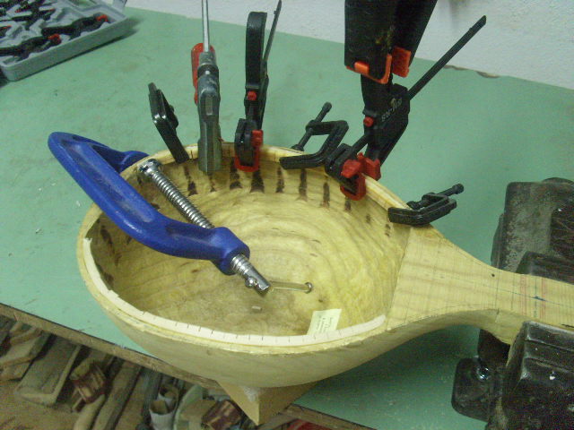

« Απάντηση #16 στις: Μαΐου 06, 2023, 10:51:01 μμ »

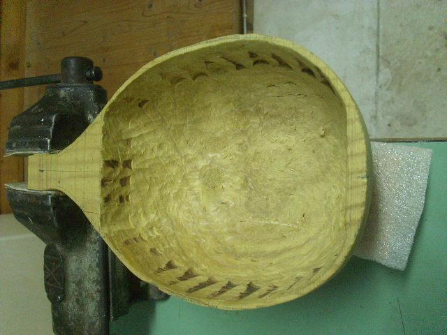

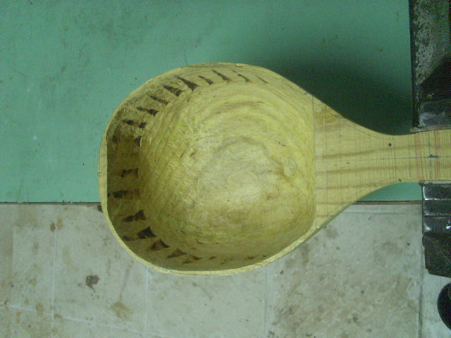

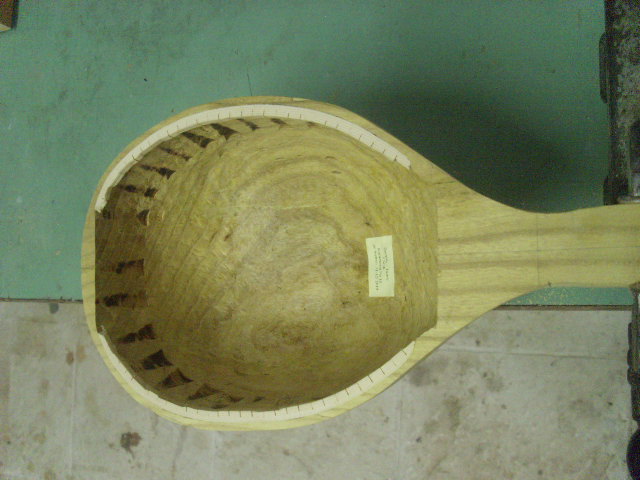

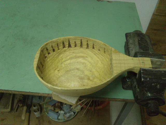

Μετα απο μια βδομαδα τρεξημο με την δουλεια κι αναγκαστικη αδρανεια των προηγουμενων 5-ημερων , συνεχιζουμε . Το σκαφος εχει αδειασει . Παχος τοιχωματων 3 εως 4 mm παχος στον πατω περιπου 5 mm .

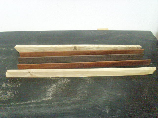

« Απάντηση #17 στις: Μαΐου 08, 2023, 05:58:07 μμ »

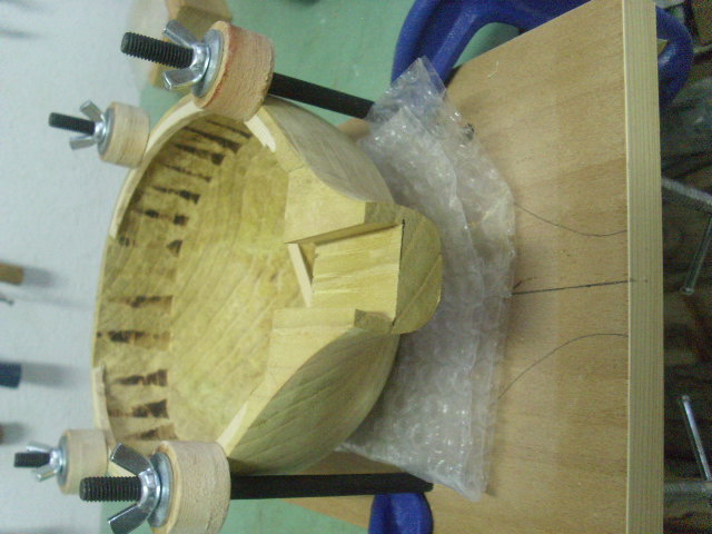

Οπως ειχα αναφερει σε παλιοτερη παρουσιαση , υπαρχουν πιχακια απο λευκα απο σκελετο χαρταετου ( μαλλον εμποριου ) μαζεμενο προ διετιας σε καποιο χωραφι ( μετα απο καποια καθαρα δευτερα )  . Απ'αυτα εγιναν τα κερφιγκ και ετοποθετηθησαν . Keep going .....

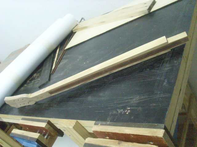

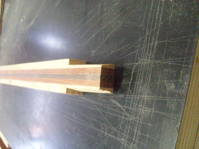

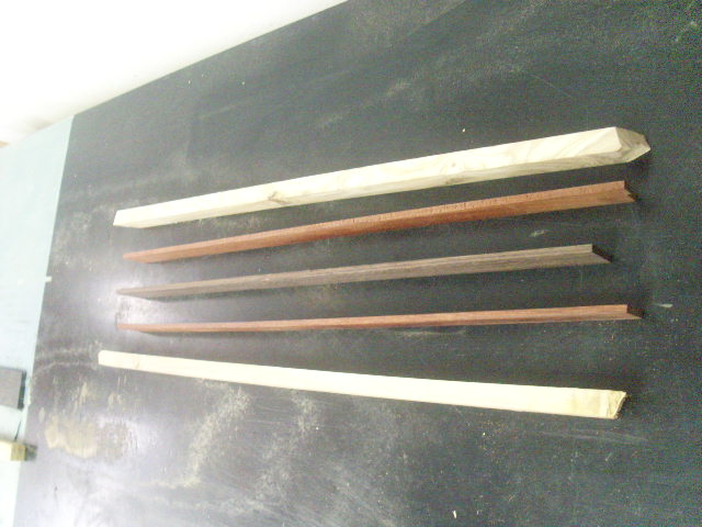

« Απάντηση #18 στις: Μαΐου 13, 2023, 08:16:15 μμ »

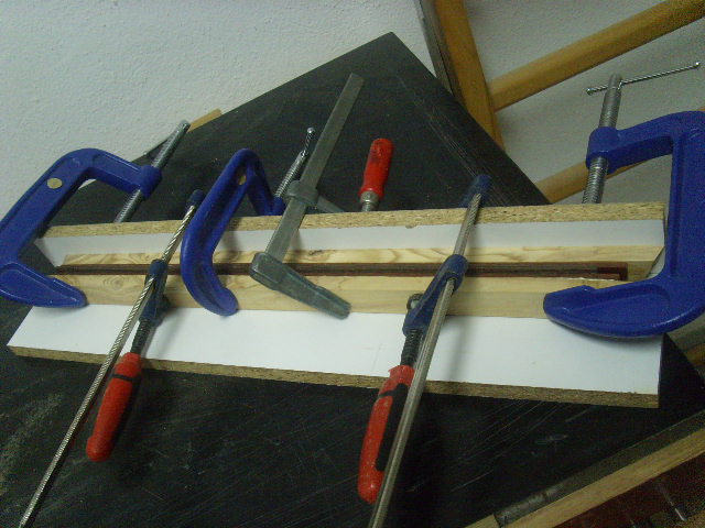

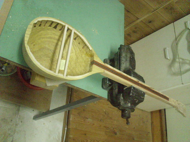

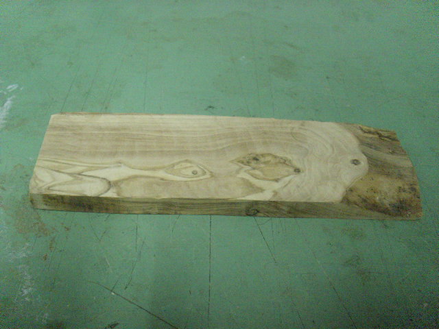

Εργου συνεχεια . Κατασκευη μπρατσου . Κεντρικη κοντρα βεγκε , πλαΙνες κοντρες παντουκ ( αγορασμενα - δεν ξερω με τι να τα υποκαταστησω και ταυτοχρονα να ειναι αποτελεσματικα ) και συμπλιρωμα πλαϊνων μπρατσου με ελια ( δικια αυτη ) . Κοληθηκαν , πλανιαριστικε . Σ/Κ κοβω για υποδοχη καραολου στη μια ακρη και στην αλλη ακρη διαμορφωση χελιδονοουρας .

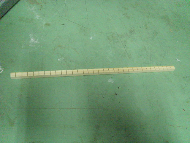

« Απάντηση #20 στις: Μαΐου 16, 2023, 07:03:36 μμ »

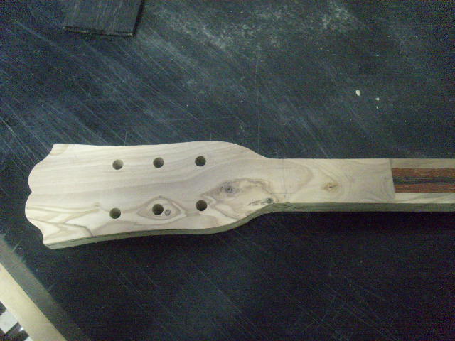

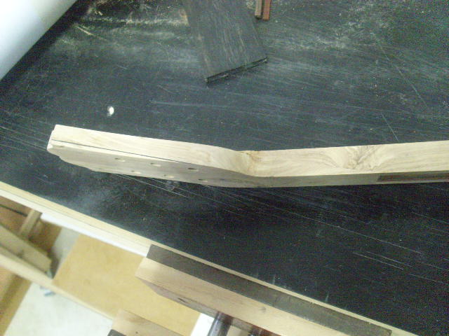

Αμφοτερα τα ακρα του μπρατσου :

« Απάντηση #21 στις: Μαΐου 26, 2023, 01:34:59 μμ »

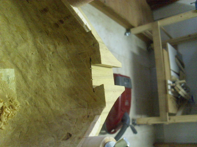

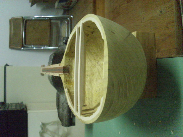

Δεν θα σχολιασω τις εκλογες , αλλα προχοραμε : εγινε η χελιδονοοπη στο σκαφος :

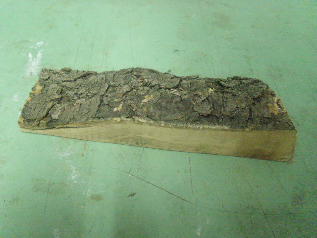

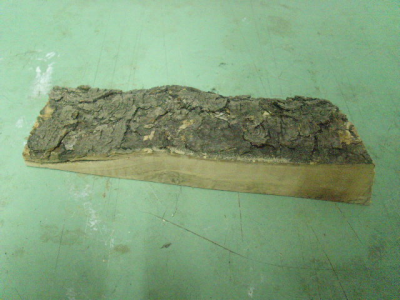

Δουλεια του ΣΚ : Απο τα προπροπροπροπερσινα κορμακια ελιας , (που τετραγωνιστικαν και εγιναν καποια μπαγλαμαδακια , που ειχα παρουσιασει παλιοτερα) , τις "φλουδες" τις κρατησα και μια απ'αυτες εγινε το καραολο για το τζουραδακι . Διαμορφωθηκε , κοληθηκε στο μπρατσο :

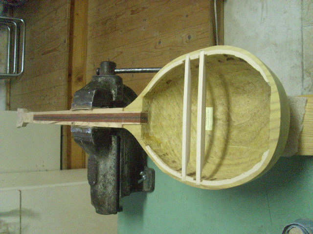

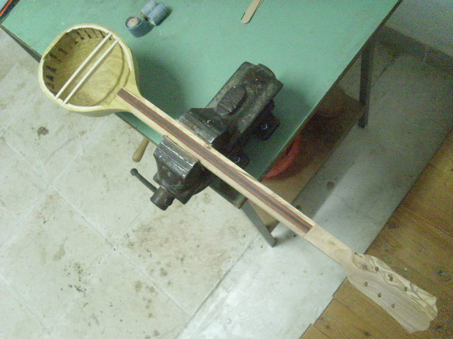

Τουπερασμενου ΣΚ η δουλεια - ενωση σκαφους , μπρατσου . «Και έσονται οι δύο εις σάρκαν μίαν» :

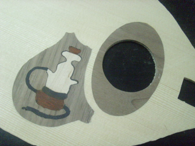

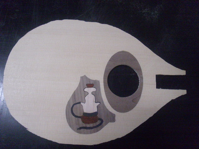

Σέυχαριστω , Μανο . Εχει μαζευτει υλικο αρκετο ( 5-6 μπαγλαμαδακια ) και πρεπει να στο φερω καποια στιγμη για επιθεωρηση , να μου πεις λαθη , παραλειψεις κ.λ.π. Με την ευκαιρια αν με το καλο τελειωσει κι ο τζουρας και προκαμω , θα σου κανω εφοδο . Κατα τα αλλα , η δουλεια της περασμενης εβδομαδας : Καπακι ελατο , οι φιγουρα απο ρεταλια καπλαμαδων που "εκλεψα" απο τον dimizparts οταν ειχα παει να παρω κοντρες και ταστιερες . Δουλεια με το γνωστο απο το δημοτικο πριονακι ξυλογλιπτικης . Την φιγουρα την ειχα ζηλεψει απο την πρωτη μου επισκεψη εδω στο φορουμ πισω στο 2017 και ειχα πει οτι θα ηθελα να την κανω . Αλλα μεχρι τωρα δεν το τολμουσα γιατι δεν χωραει σε καπακι μπαγλαμα ....
