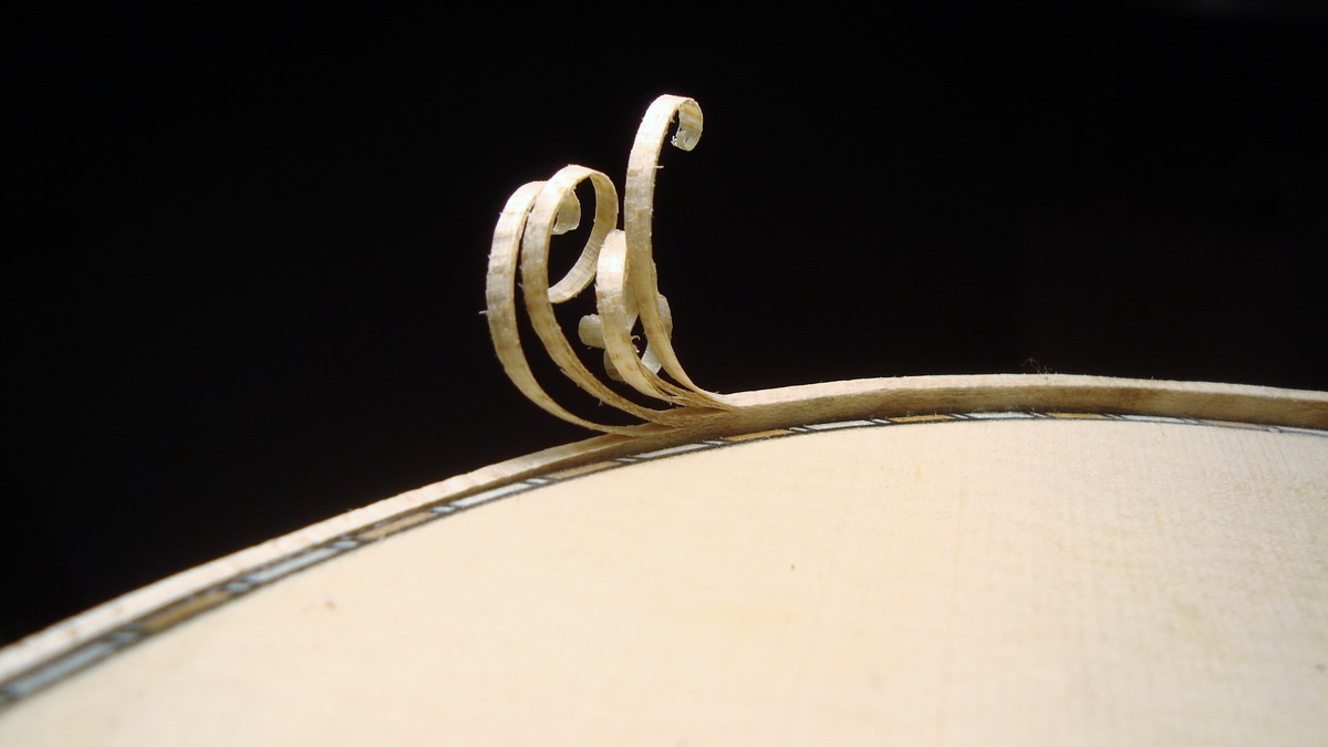

και μια καλλιτεχνικιά από το ξύρισμα του γαμπρού

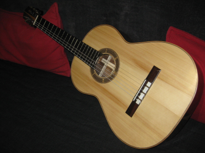

σχεδον ετοιμη κ η κιθαριτσα
Το κάνεις να φαίνεται τόσο εύκολο! Σχεδόν όπως γεννάει η κότα το αυγό.
Όχι σαν κι εμάς που κοιλοπονάμε ατελείωτα...
Α ρε Στέλιο, μπράβο σου!

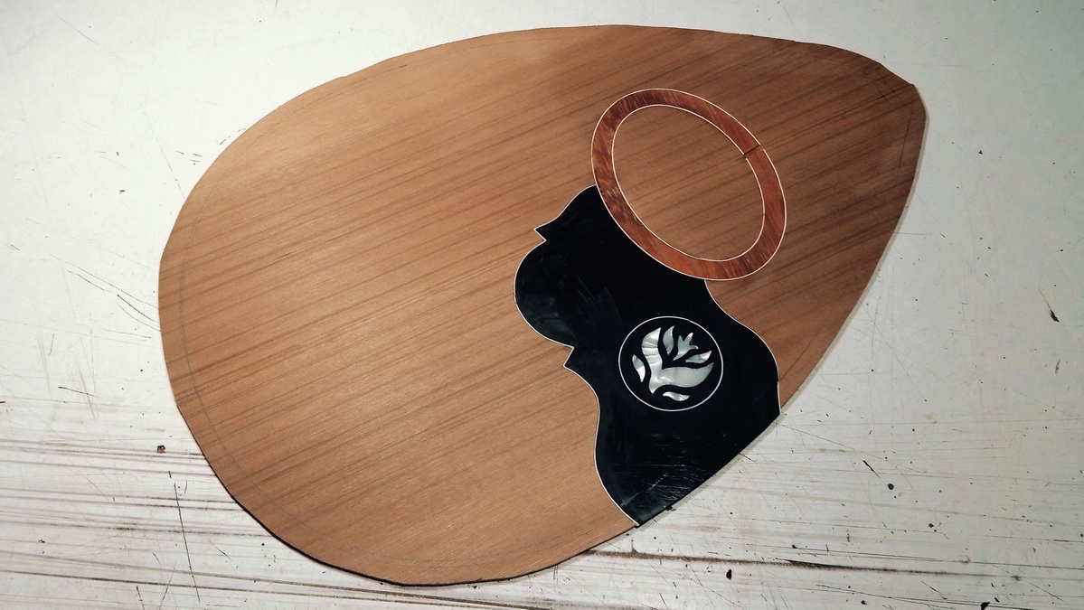

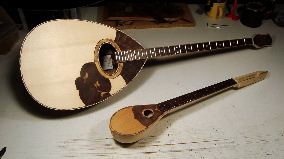

bouzouki & son
Επιτέλους, Μάνος πίσω στον πάγκο!
Ωριμότητα και αυτοπεποίθηση...
Μ' αρέσει πολύ η εντύπωση του καπλαμά της πεναριάς εκατέρωθεν της ταστιέρας στο μπουζούκι. Αρχοντιά!
Ωραία και η φωτο από το ξύρισμα...
χαίρομαι που το πρόσεξες, αυτό μ' αρ΄σει πιο πολύ απ' όλο το μπουζούκι ... είναι επειδή ΔΕΝ είναι καπλαμάς... προέρχεται από κομμάτια-φύρες που πουλάει ο Σοφιανός "με το κιλό" και τα πολεμάω για ροζέτες και πεναριές κτλ..
αυτό ήταν ένα κομμάτι που διάλεξα ακριβώς λόγω των ωραίων "νερών", περίπου 4-5 χιλ. πάχος και το κατέβασα σιγά σιγά με το ρούτερ ~ 0,70 χιλ., πιο κάτω δεν με έπαιρνε... μετά το έκοψα στη μέση κι έγινε "bookmatched" τύπου
Το σχέδιο και τα χρώματα όλα ταιριάξανε μια χαρά !

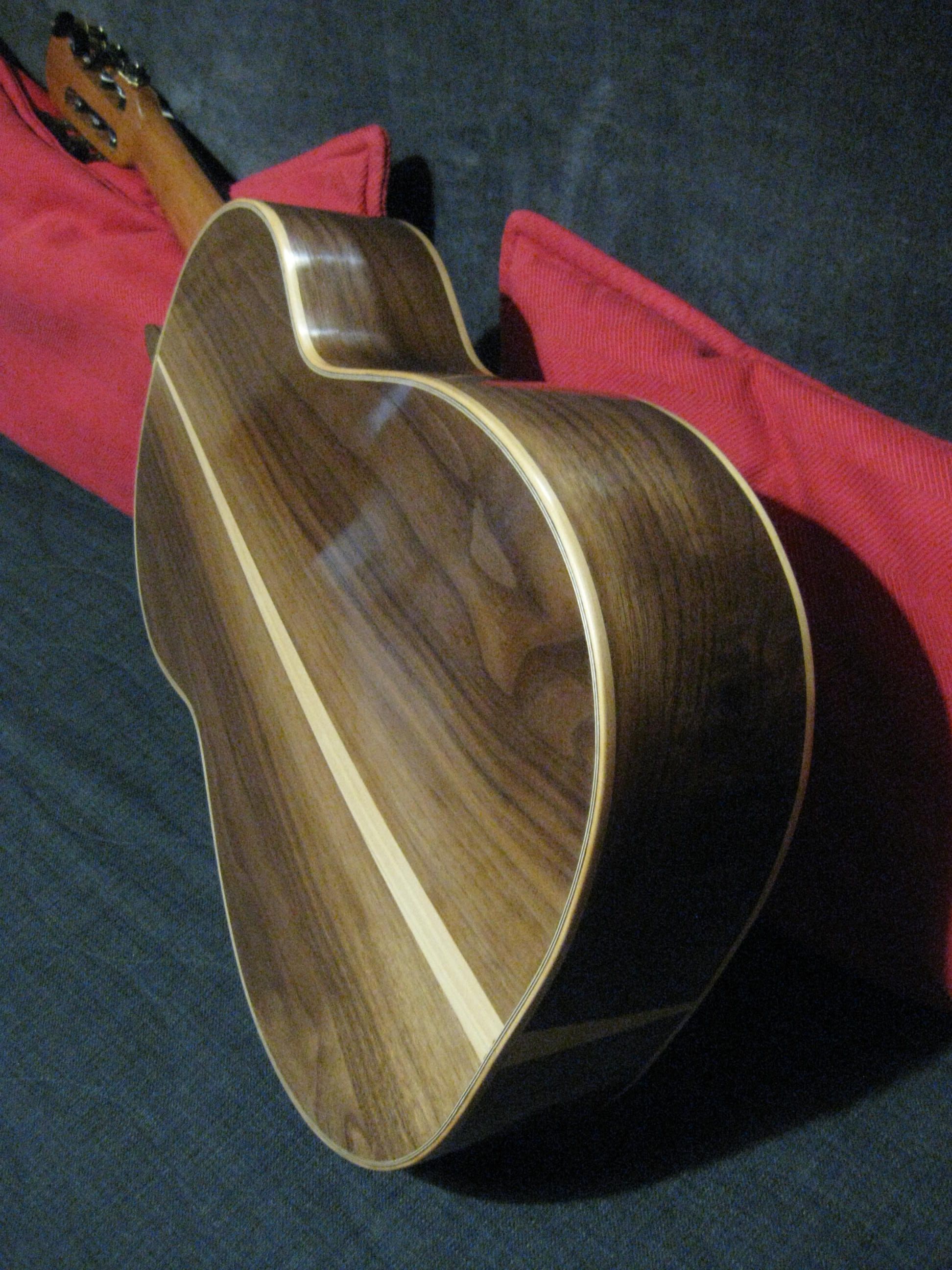

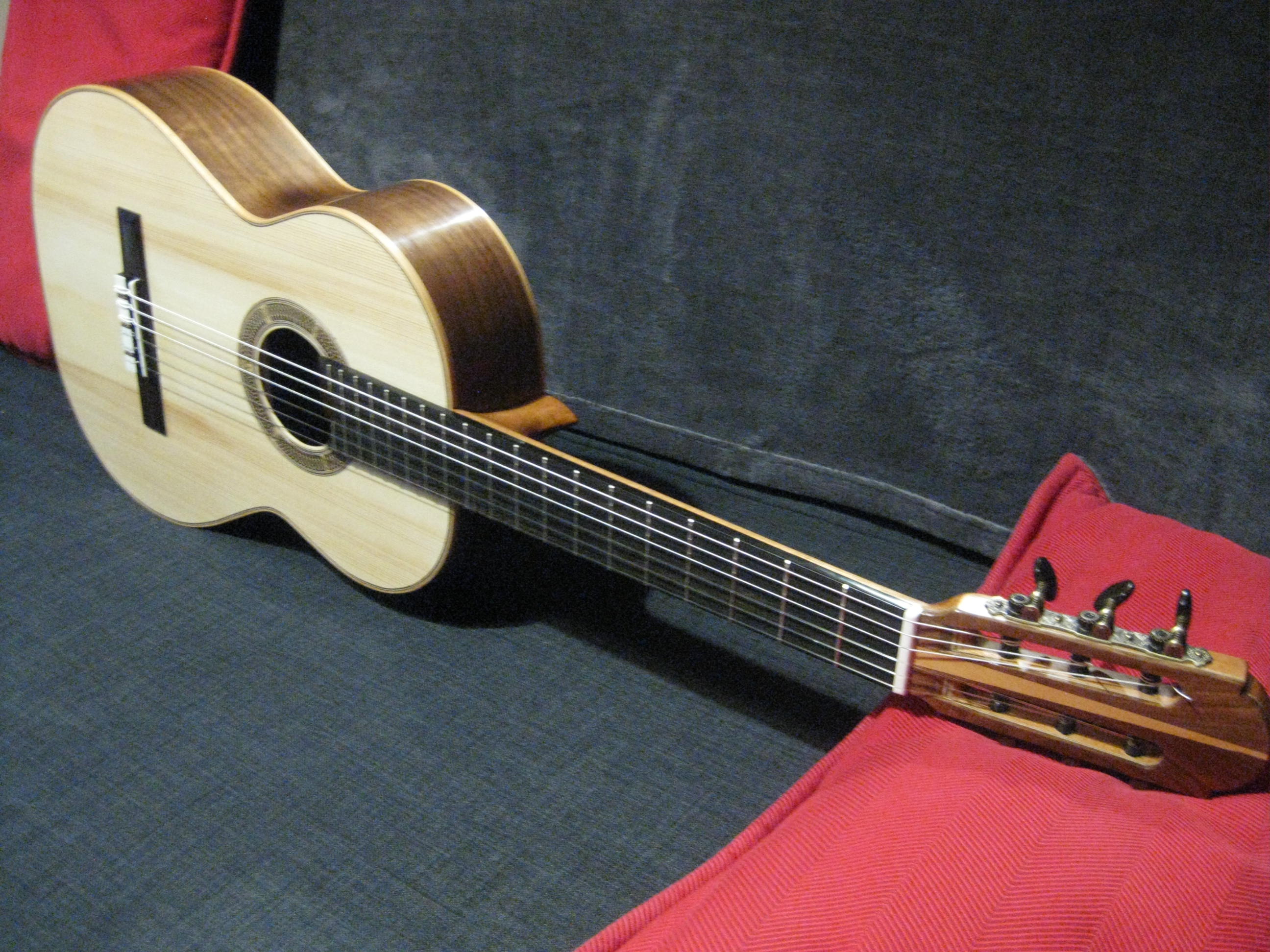

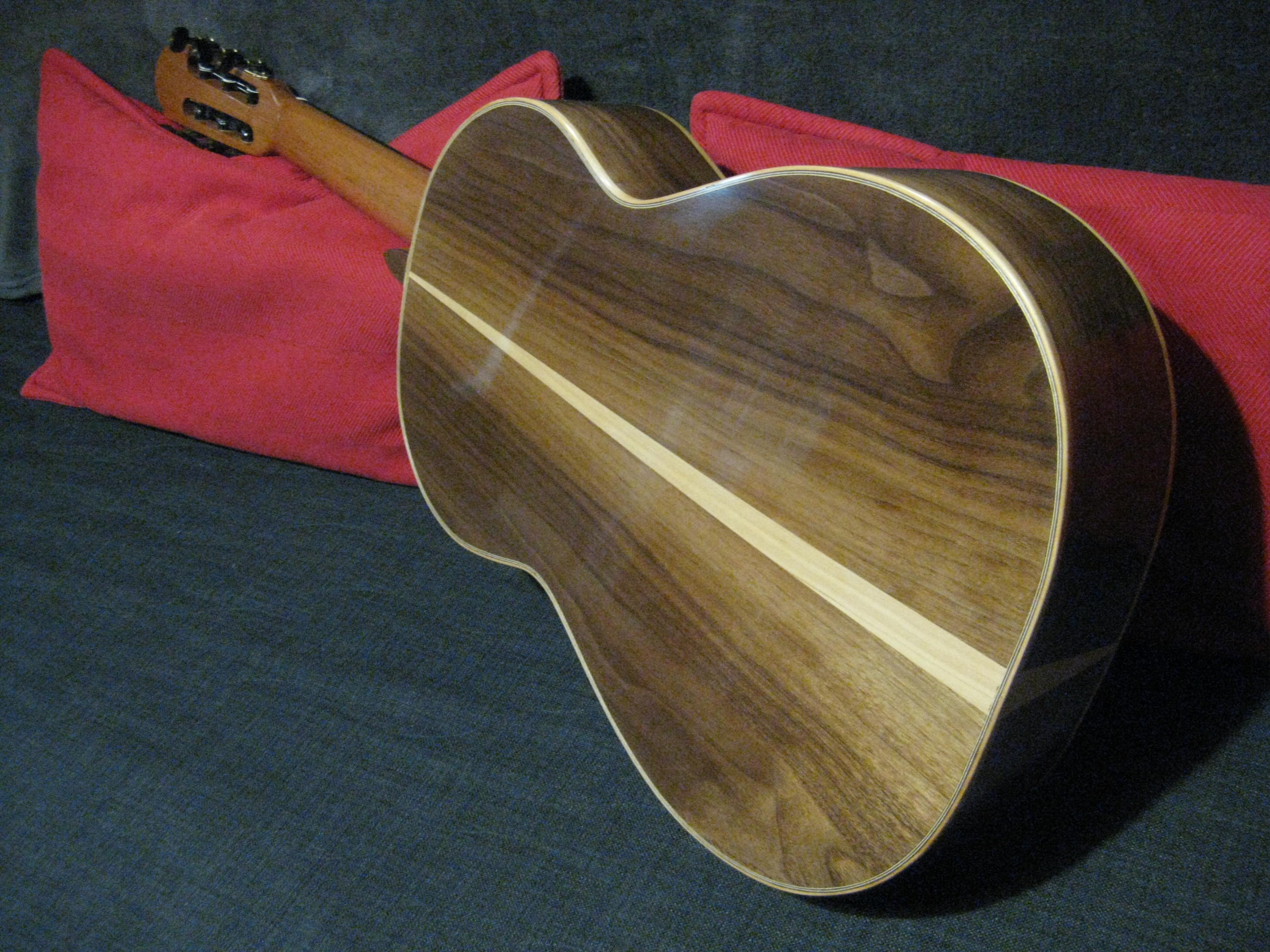

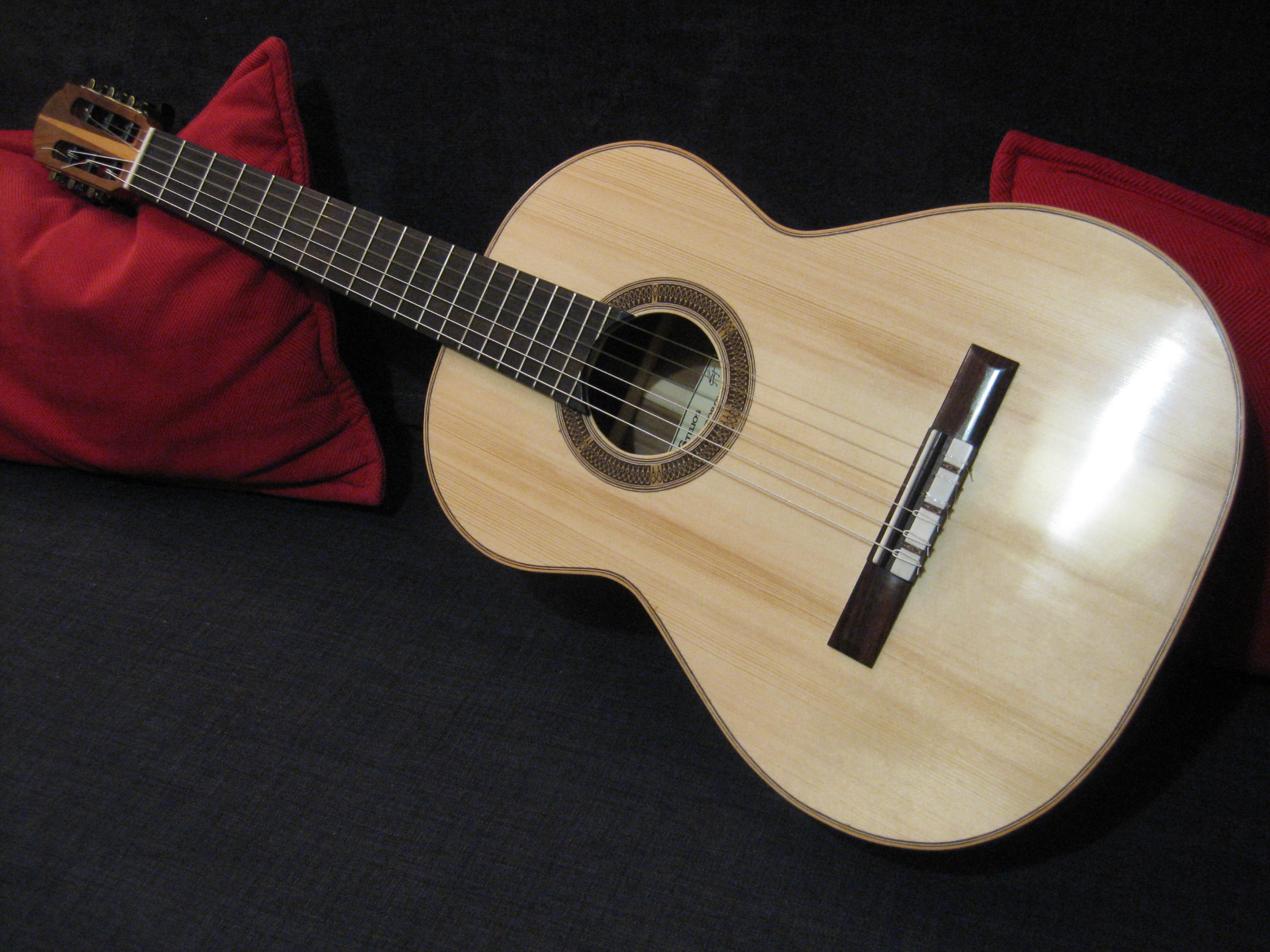

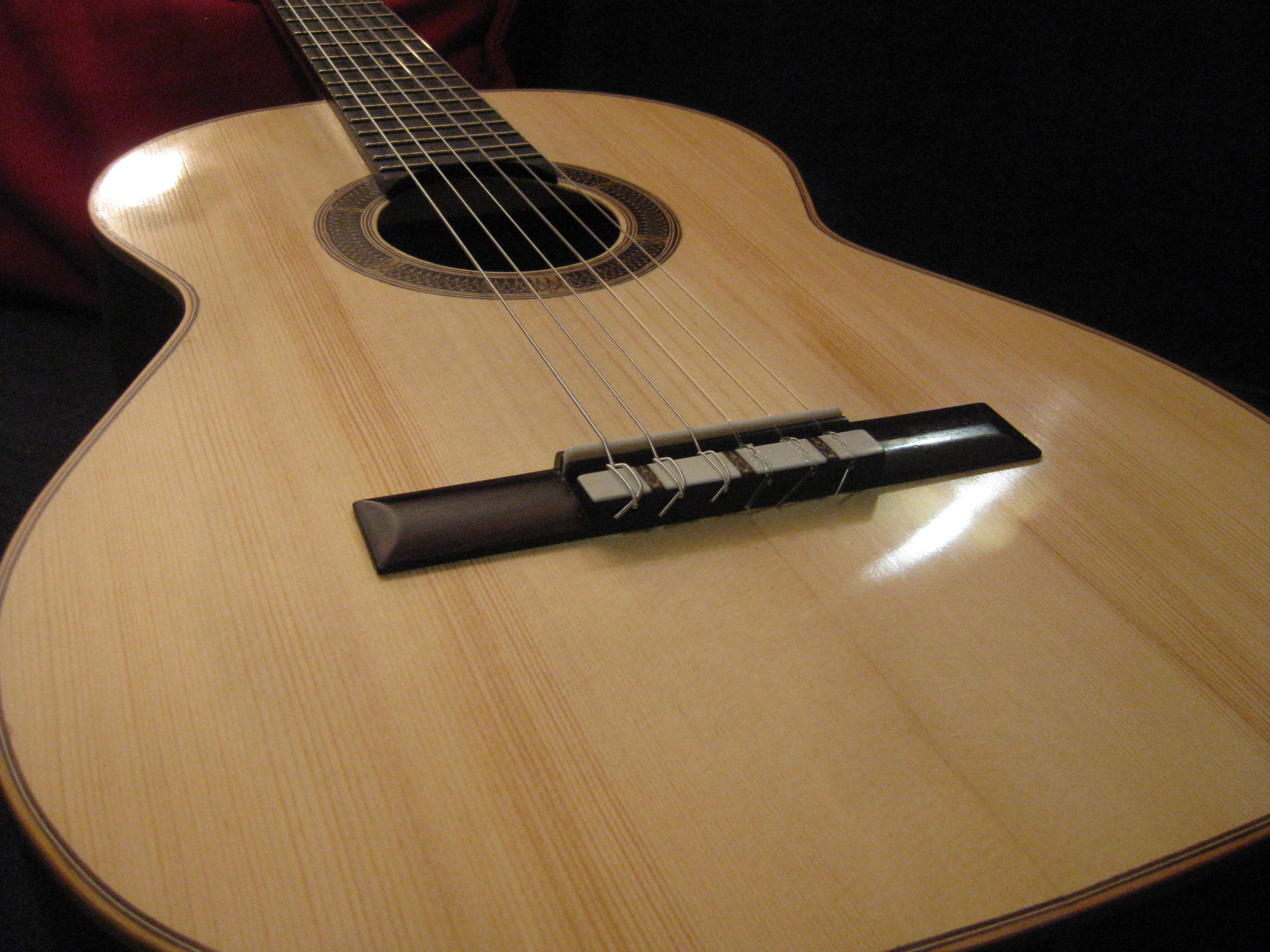

κιθαροφινιτο:
περασαν οι χορδες, πολυ ευκολη, δυνατη, ωραιο ηχοχρωμα, σπεσιαλε πολυ ικανοποιημενος.
και γενικα με τη παρουσιαση της στο φεστιβαλ ηταν θετικοτατα τα σχολια, ελληνες και ξενους (υπερηφανος χαζομπαμπας)
σιτκα-αμερικανικη καρυδια-μπρατσο κεδρος+εβενος-1500γρ.-Φα#~Σολ

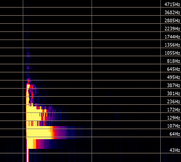

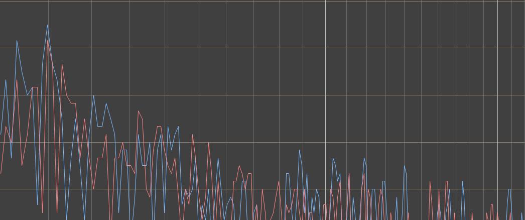

Στέλιο τα δυο τελευταια γραφήματα με τι πρόγραμμα ει μ και τι μας δείχνουν;

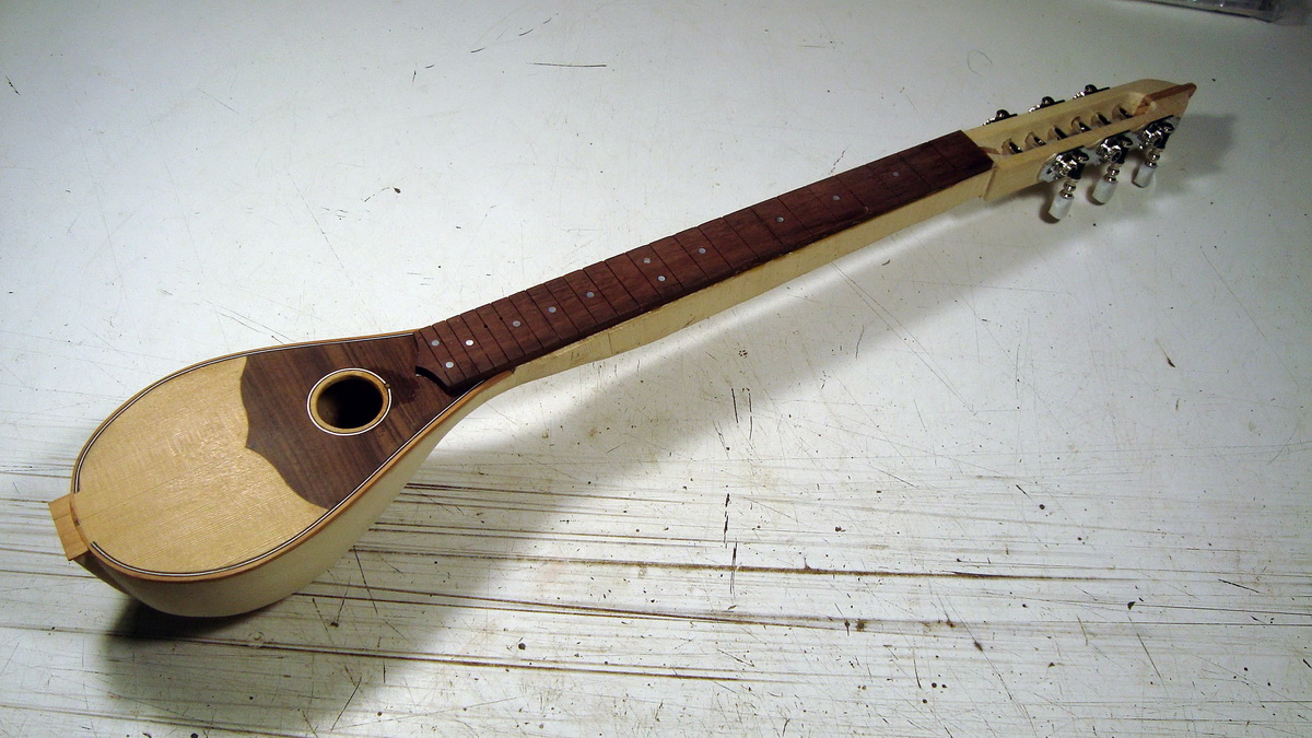

καθ' οδόν το νέο μπουζουκάκι
Ενα ακόμη κουκλί από το ομορφόσογο της πολύτεκνης οικογένειας οργάνων δια χειρός Μάνου Τουρπάλη !!!

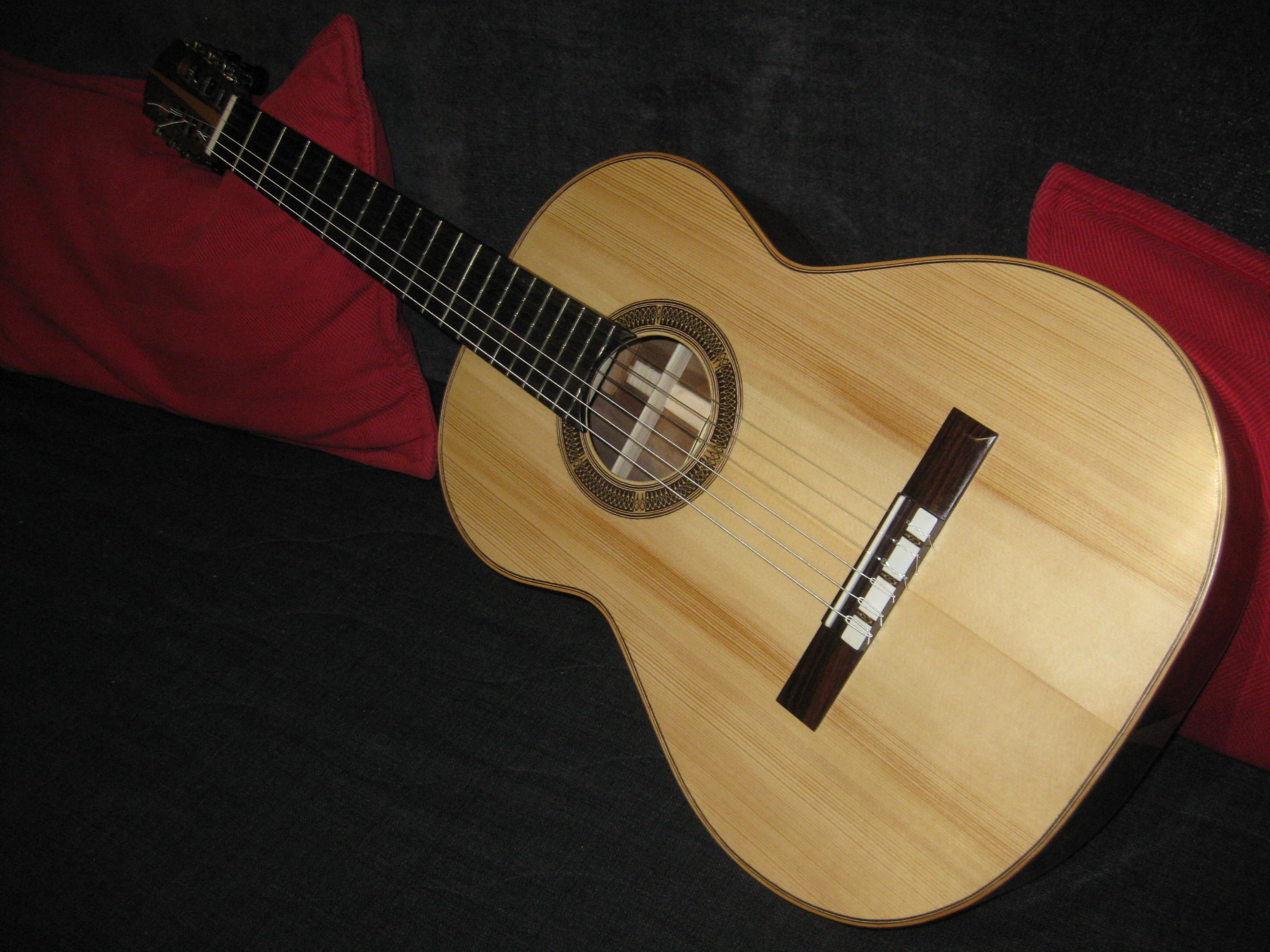

Εγω σήμερα άρχισα το σεταρισμα . Θέλω να ελπίζω ότι θα προλάβω να βγαλω φώτο και ήχο μέχρι το Σάββατο που έχω να την δείξω  σε μια μαθήτρια. Με την πρώτη ιδέα που πήρα με τις παλιές hard χορδές που είχα από άλλη κιθαρα τα δείγματα ειναι θετικά.

πολυ ωραια η κιθαρα
ισως στη επομενη ενα τσικ μικροτερη διαμετρος της ροζετας, αλλα αυτο στο δικο μου ματι....
τι μας δείχνουν
δυναμικη περιοχη/ον-αξις/1m
