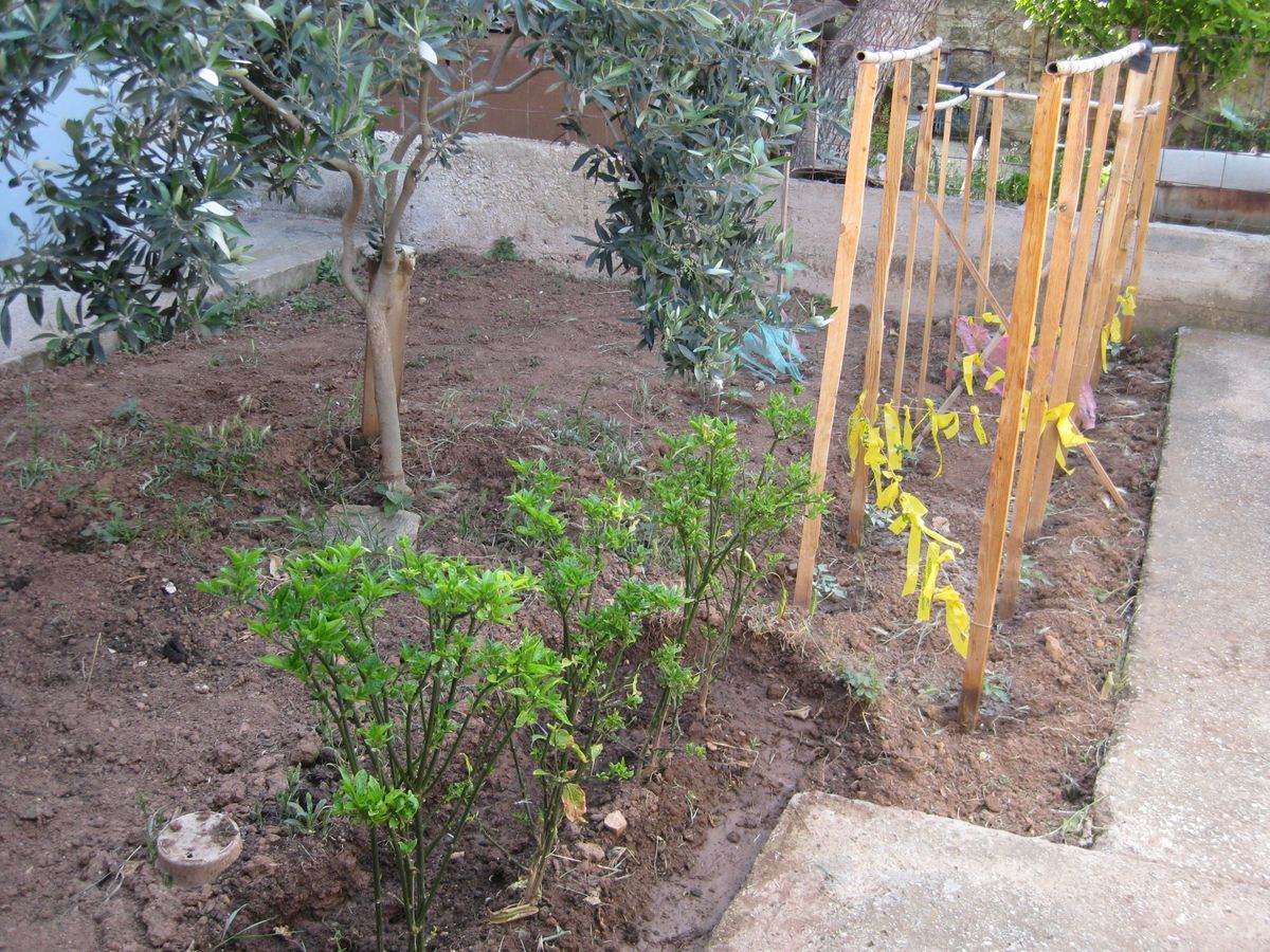

παντως εγω τον επιασα το μαη...βαζωντας τα ζαρζαβατικα για φετο:
ντοματακι βελανιδι + πιπεριες κερατο + πιπεριες μεγαλες για γεμιστα κ σαλατα.
δυσκολο πραμμα τα αγροτικα, ας οψεται που δεν ηλθαν τα φιλαρακια μου και την εβγαλα σ/κ στο κηπο...

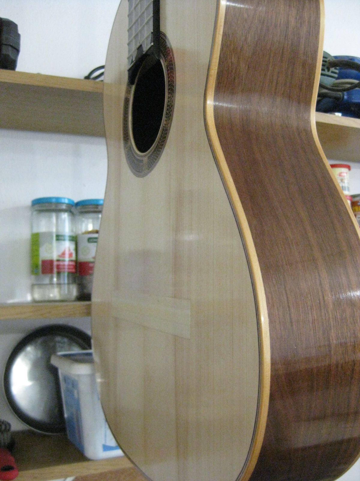

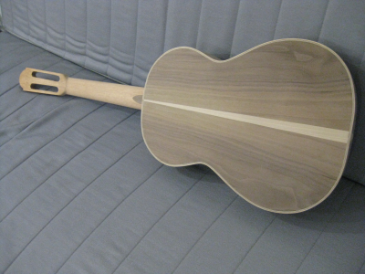

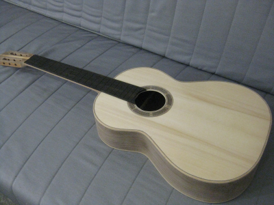

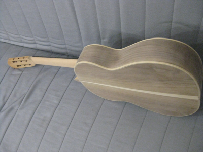

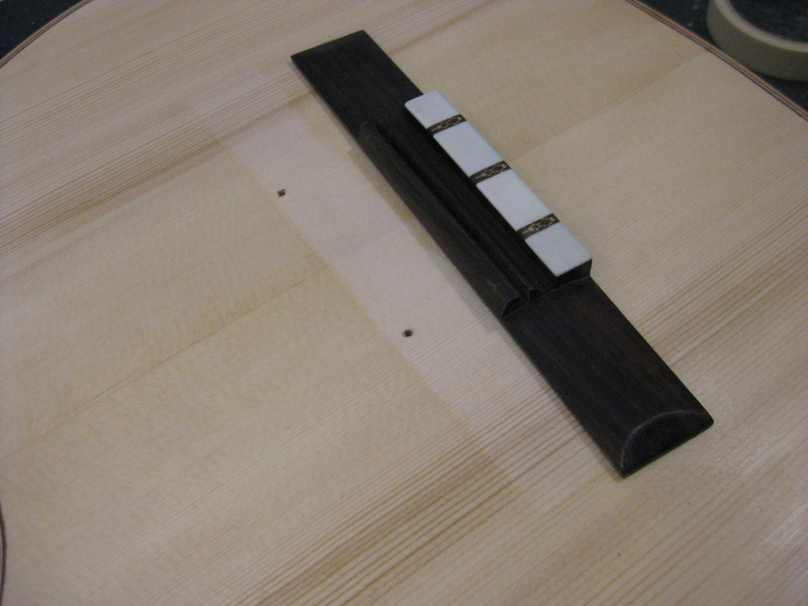

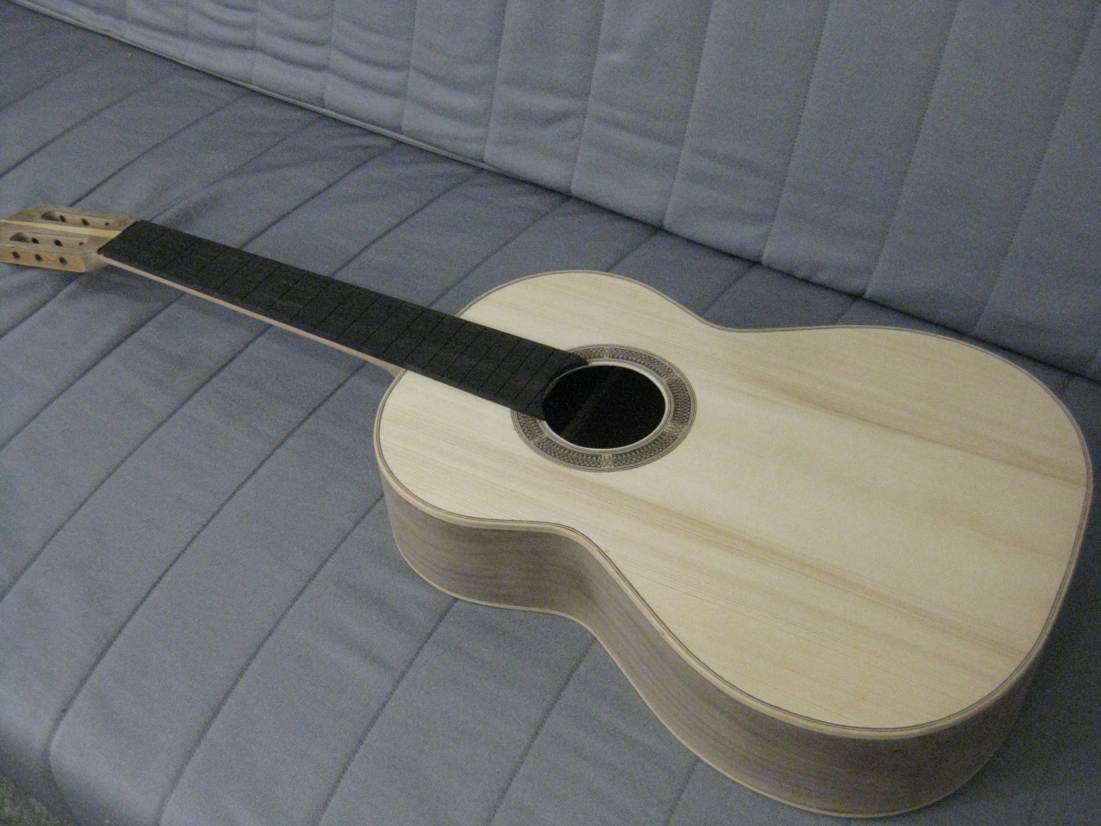

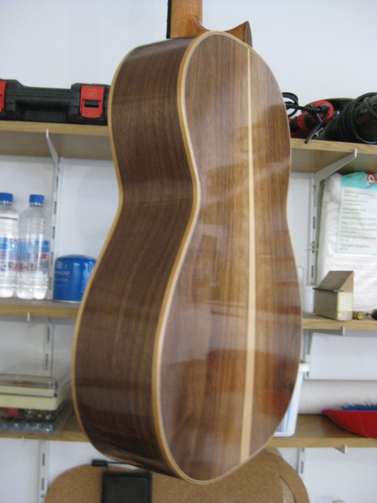

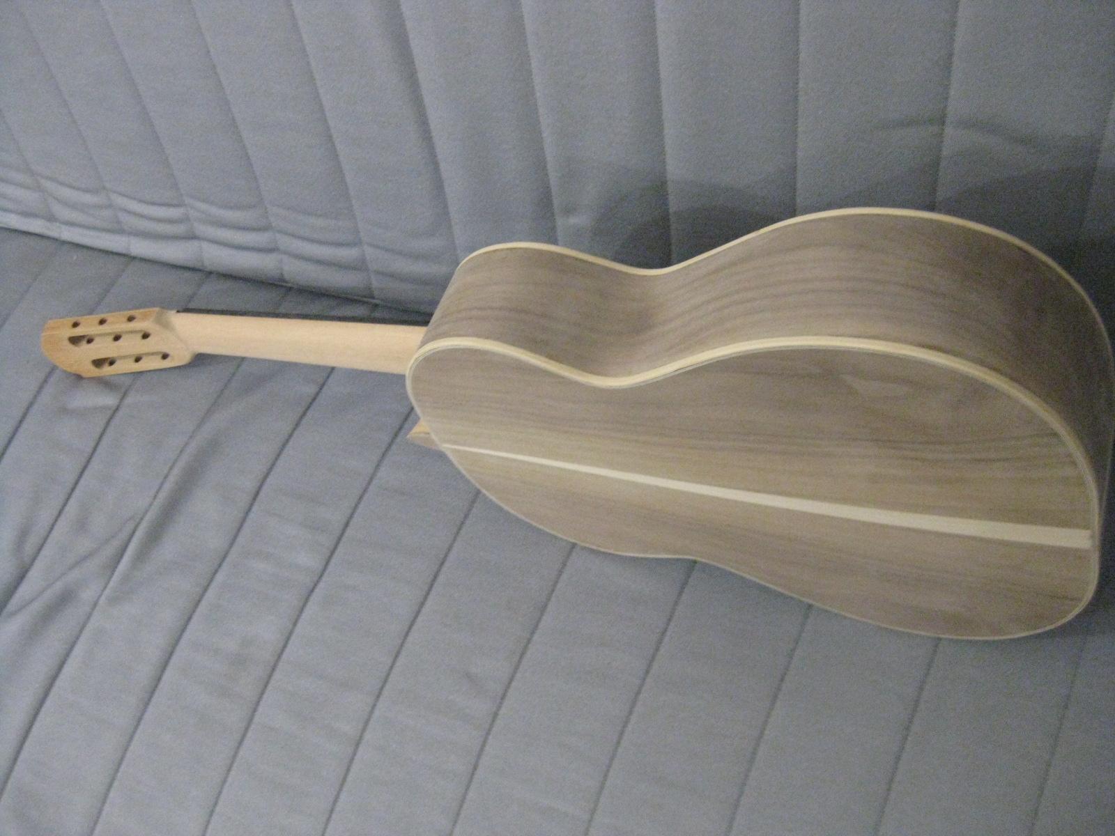

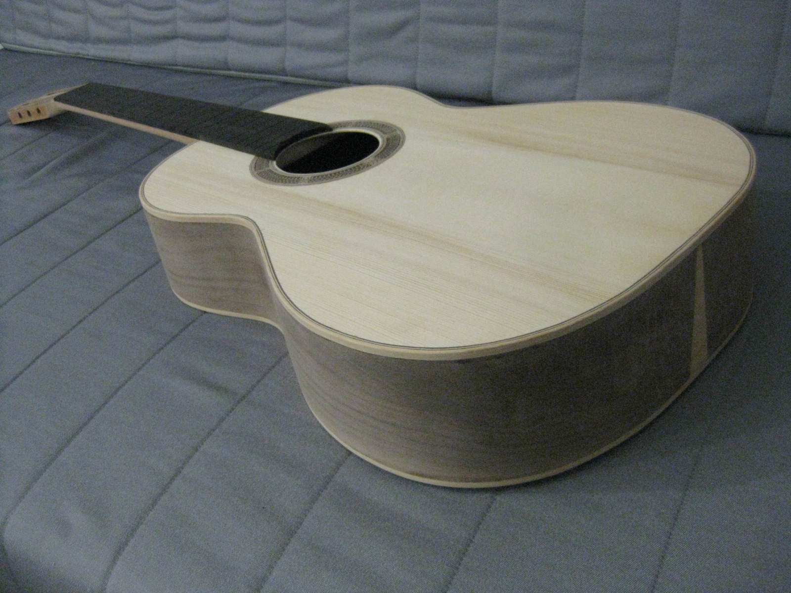

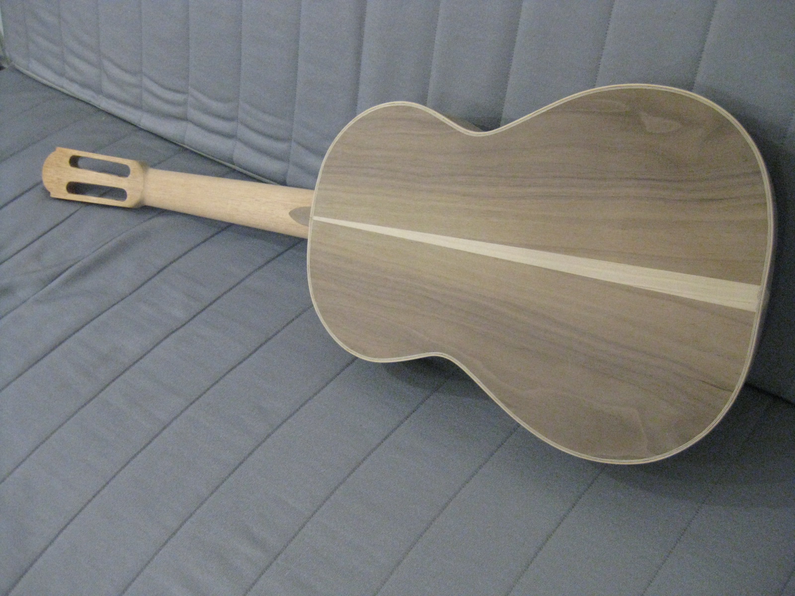

σχεδον ετοιμη κ η κιθαριτσα,

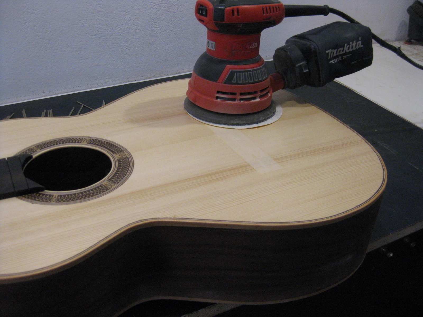

βοηθησε παρα πολυ στο τριψιμο το εργαλειο, το οποιο φυσαει στη κυριολεξια (δεν μου φυγανε και τα χερια συν τις αλλοις)
σημαδευτηκε η θεση της γεφυρας, τρυπηθηκε για οδοντογλυφιδες, φρετλεβελινγκ, σημαδεμα στο κεφαλι για να μην ακουμπαν οι χορδες, γεμισματα στους πορους,
σαββατο:
  • Μηνύματα: 7.565

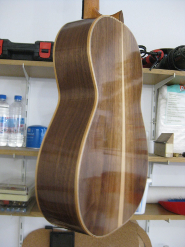

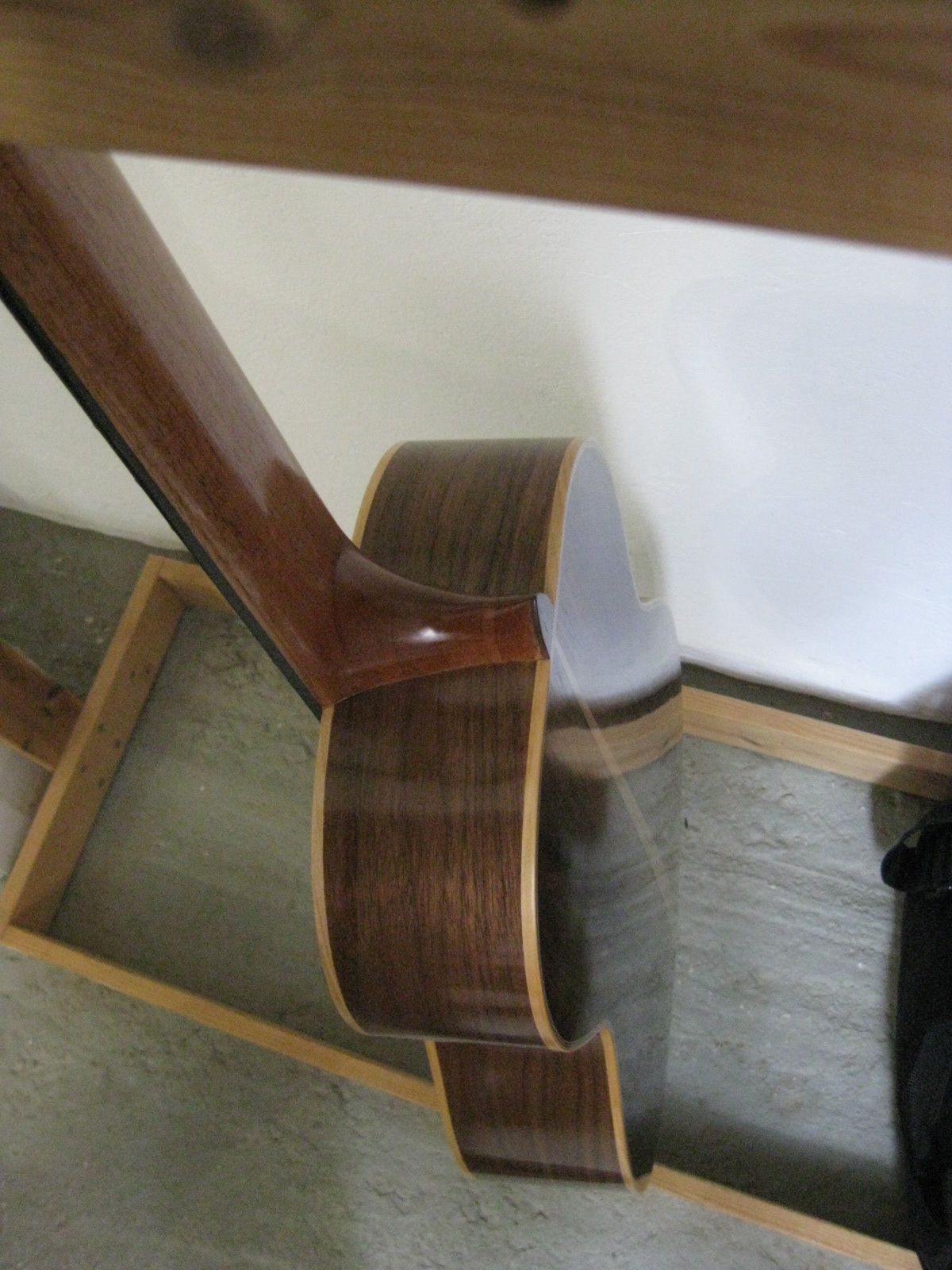

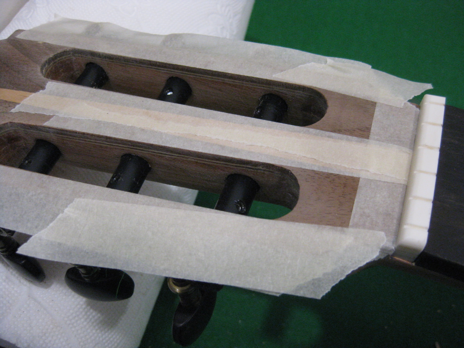

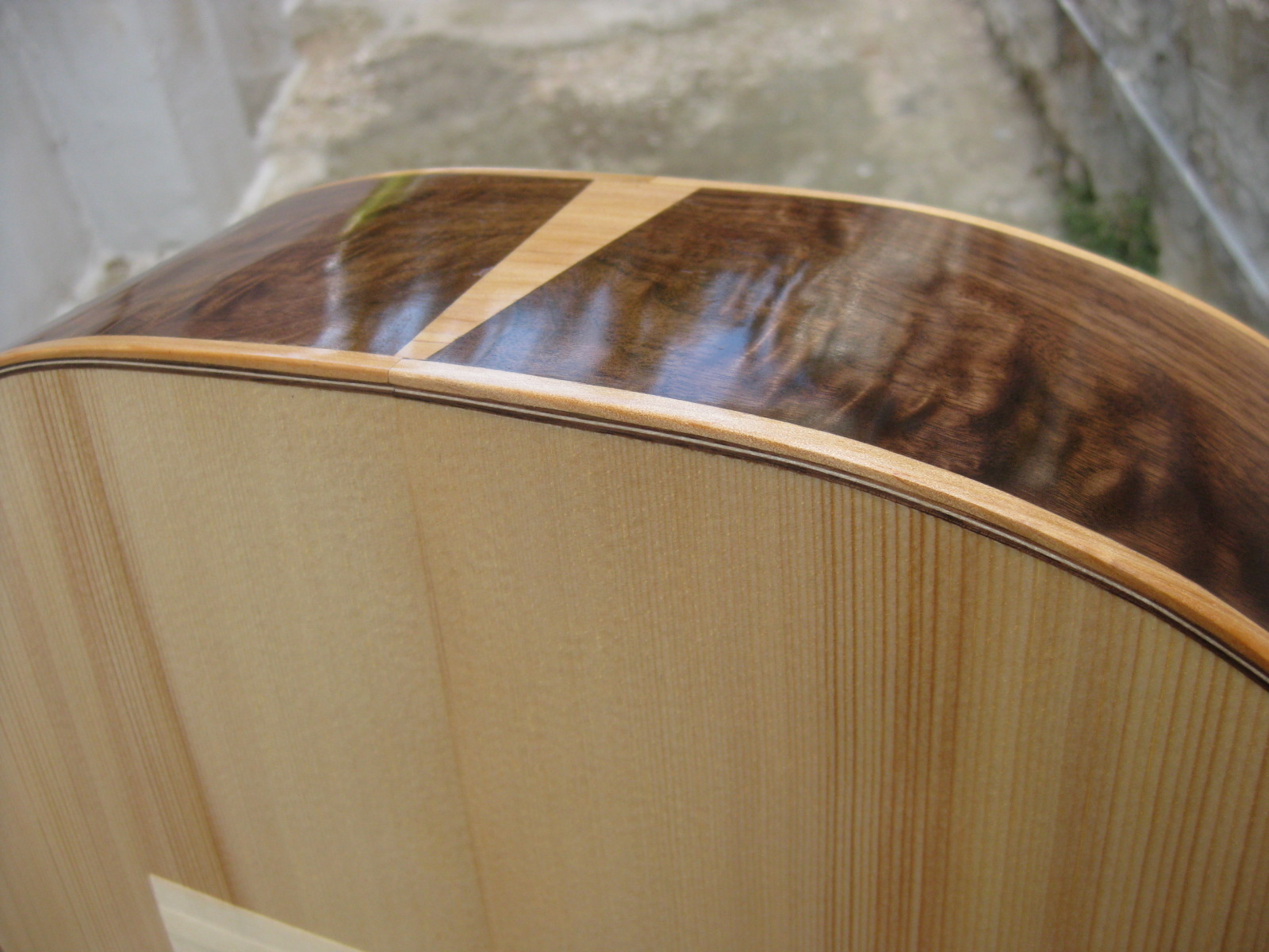

κυριακη λουστραρισματα, λουστρο μπαλας 500αρι, γομαλακα φινιταρισε , και σημερα τελευταια χερακια.
απλωμα να στεγνωσουν ολα, και μεθαυριο καβαλαρης κολλημα και περασμα χορδες την επομενη.
Πανέμορφη , ανοιξιάτικη , αρχοντοπούλα !   :)
Μπράβο βρε Στέλιο χαίρομαι που πήρες έστω τριβειο!!με το λούστρο μπάλας 500 πόσα χέρια κάνεις για να είναι έτοιμη η κιθάρα?όντως σε δύο μέρες τελειώνεις?
  • Μηνύματα: 7.565
Γρήγορη το δανείστηκα για να την τρίψω δεν είναι δικό μου...το λούστρο το έκανα σε λιγότερο από 24 Ώρο. Βέβαια χωρίς αναποδιες, που (σχεδόν) πάντα έρχονταν από το τρίψιμο...
Να ξαναπώ εδώ ότι το τρίψιμο είναι πιο σημαντικό από το λούστρο κ το πώς αυτό θα φαίνεται στο τέλος.
Επίσης μένει ο καβαλάρης κάνα δυο χερακια που τον είχα αμελήσει κ δεν το πήγα παράλληλα, όποτε κ αυτός αύριο φυσιολογικά τελειώνει.

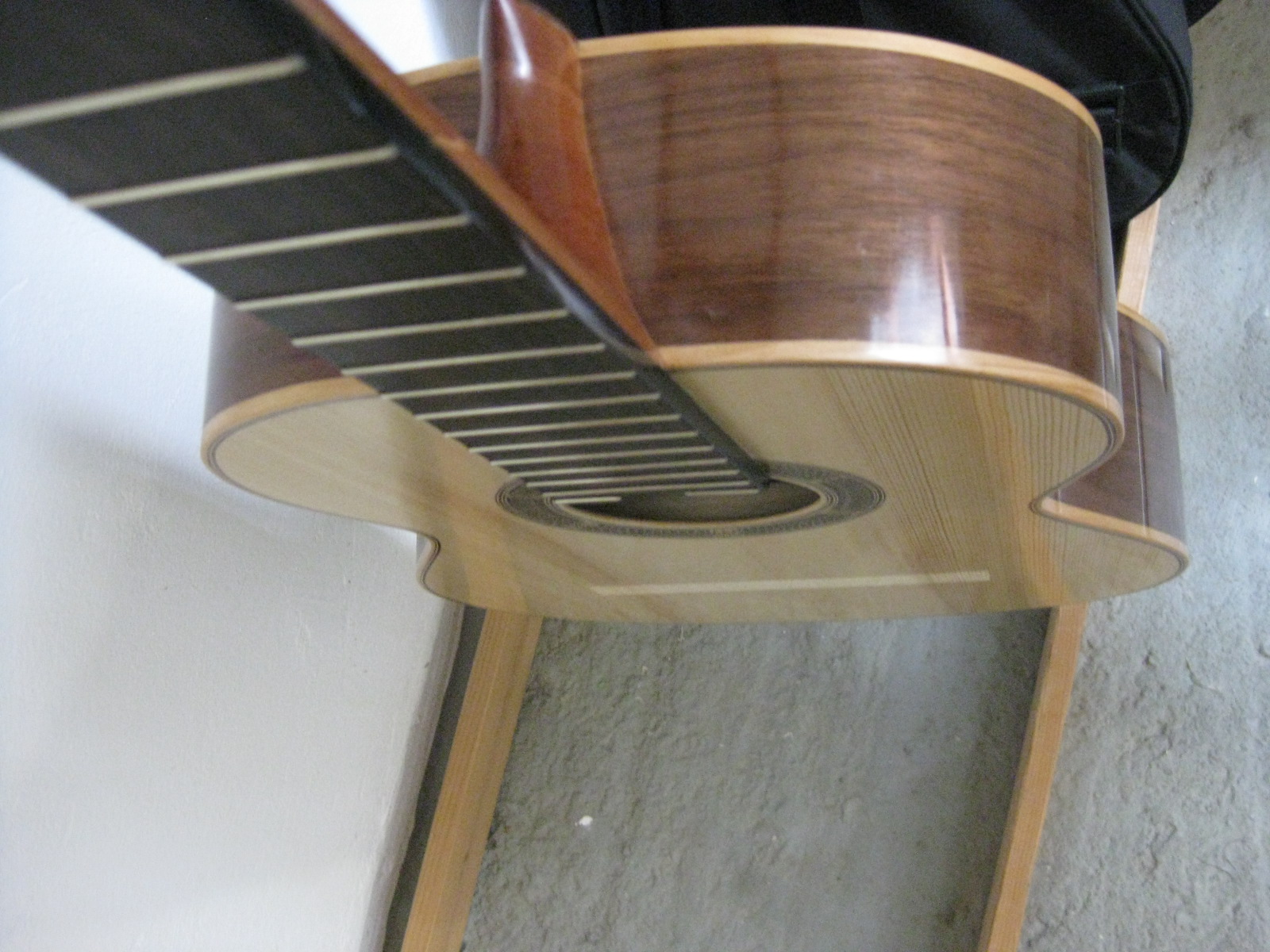

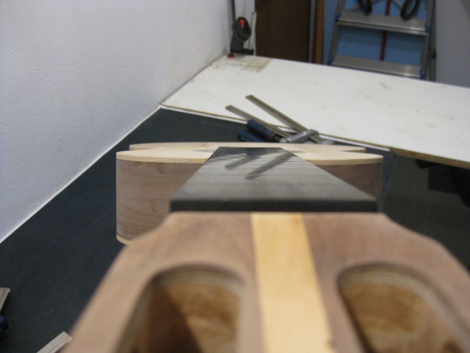

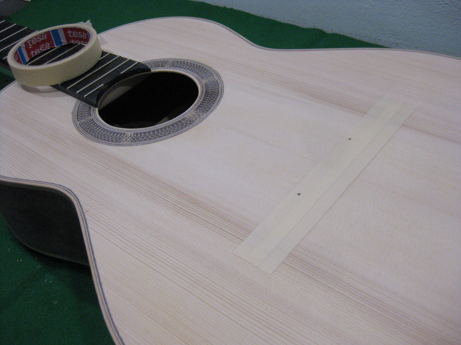

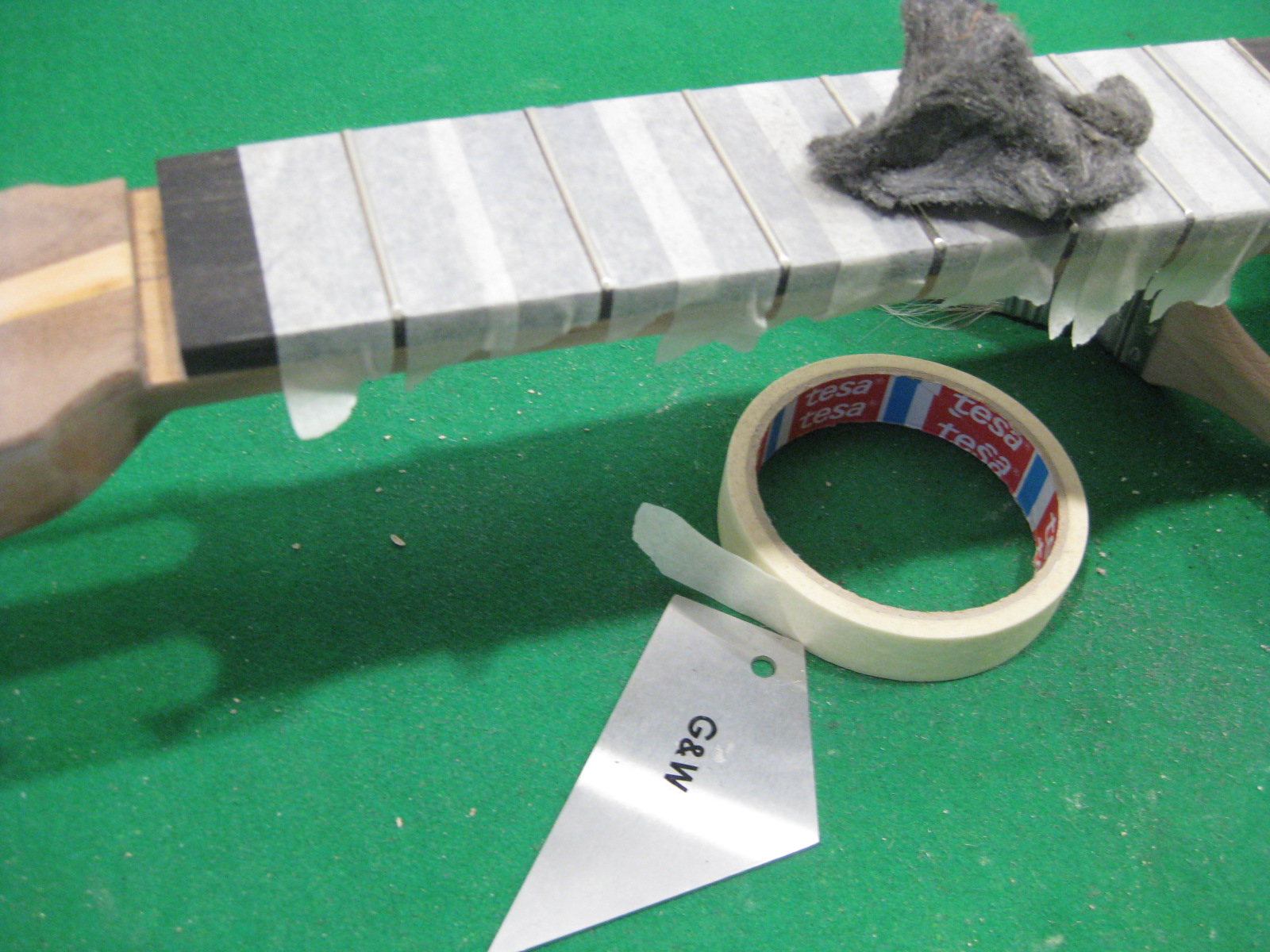

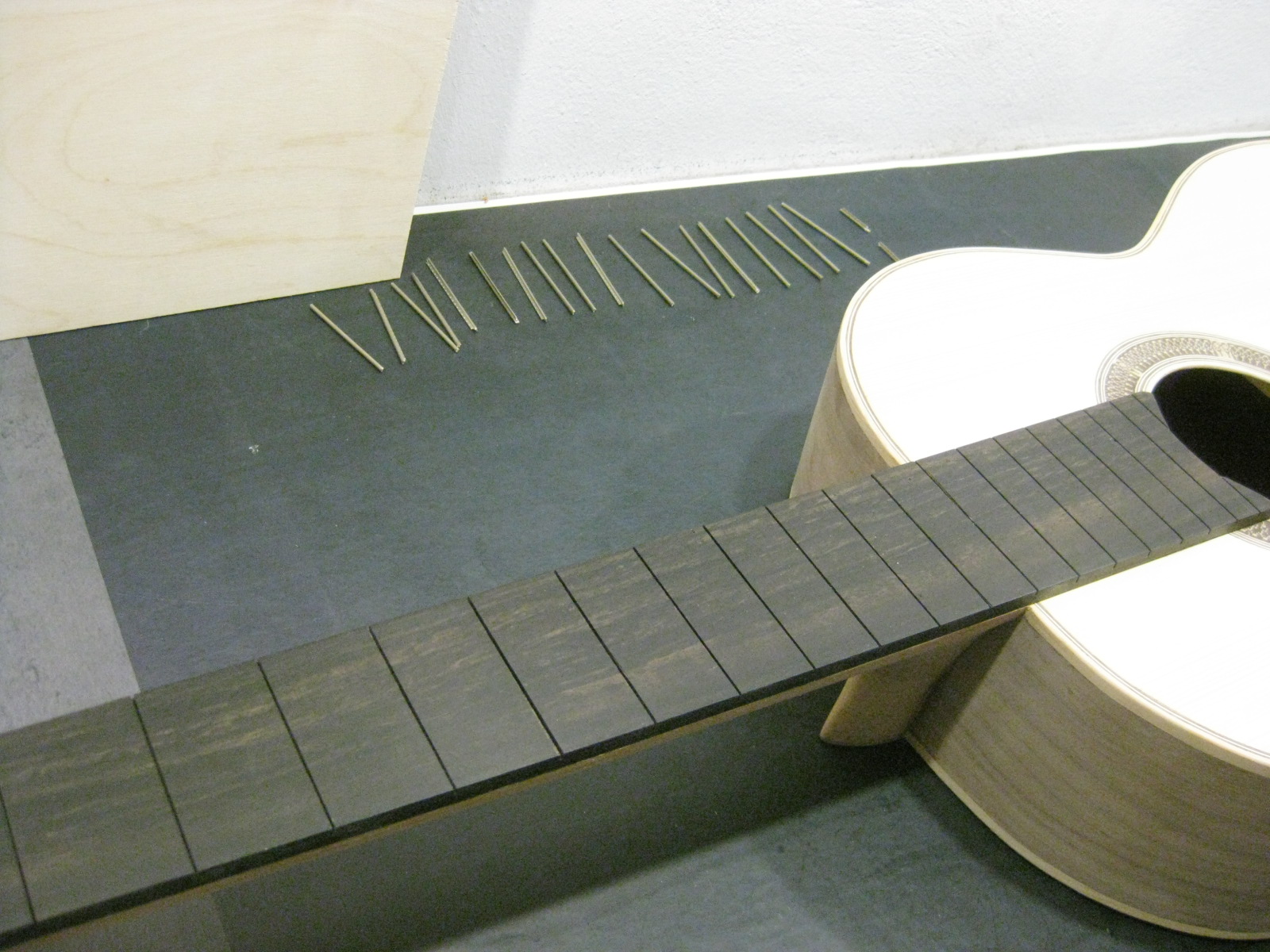

πήρα φόρα, μπαγλαμάς
και μια χαζομάρα - αλλαγή στη ρουτίνα, λόγω διογκούμενης βαρεμάρας: είδα σε μια ανάρτηση έναν τύπο που - για την προτασία της ταστιέρας σε fret crowning - αντί να κολλάει χαρτοταινία κάθετα μεταξύ των τάστων κομματάκι - κομματάκι, κόλλησε μια μονοκόμματη φαρδειά κατά μήκος. Απέσυρα τις αναστολές μου (το είχα σκεφτεί κάποτε αλλά, ξέρετε, δεν μου φαινόταν αρκετά "μαστορικό", τρίχες) και τόκανα κι εγώ.
Μετά το πρώτο τρίψιμο, αποκαλύπτονται τα τάστα και κάνεις τη δουλειά σου κανονικά. Και βέβαια στο τέλος ξεκολλάει (σχεδόν) μονοκόμματη.
