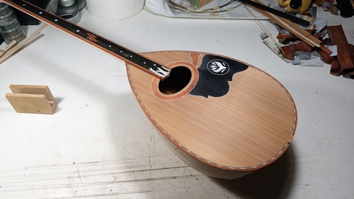

μανο ομορφο το μπουζουκακι, με αρμονικες γραμμες....  :13:
καλημέρα και καλή βδομάδα άπαντες!
το μπουζουκάκι αρματώθηκε. Από ήχο ταμάμ αλλά για τα μικροτριξίματα κτλ. πρέπει να περιμένω τα πήγαινε - έλα του μπράτσου με τις χορδές, να σταθεροποιηθεί να συνεχίσω στο σετάρισμα/ύψη κτλ. Έχει και τραγική υγρασία αυτές τις μέρες, λόγω νοτιάδων και βροχών και θα το αφήσω καμιά βδομάδα μου φαίνεται. Αυτό δεν έχει βέργα (980 γρ. βγήκε από το φούρνο), είναι και σχετικά λεπτό το μπρατσάκι, αεροδυναμικό που λέει ένας φίλος και θέλει τον χρόνο του.

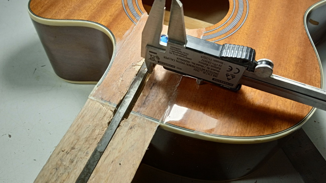

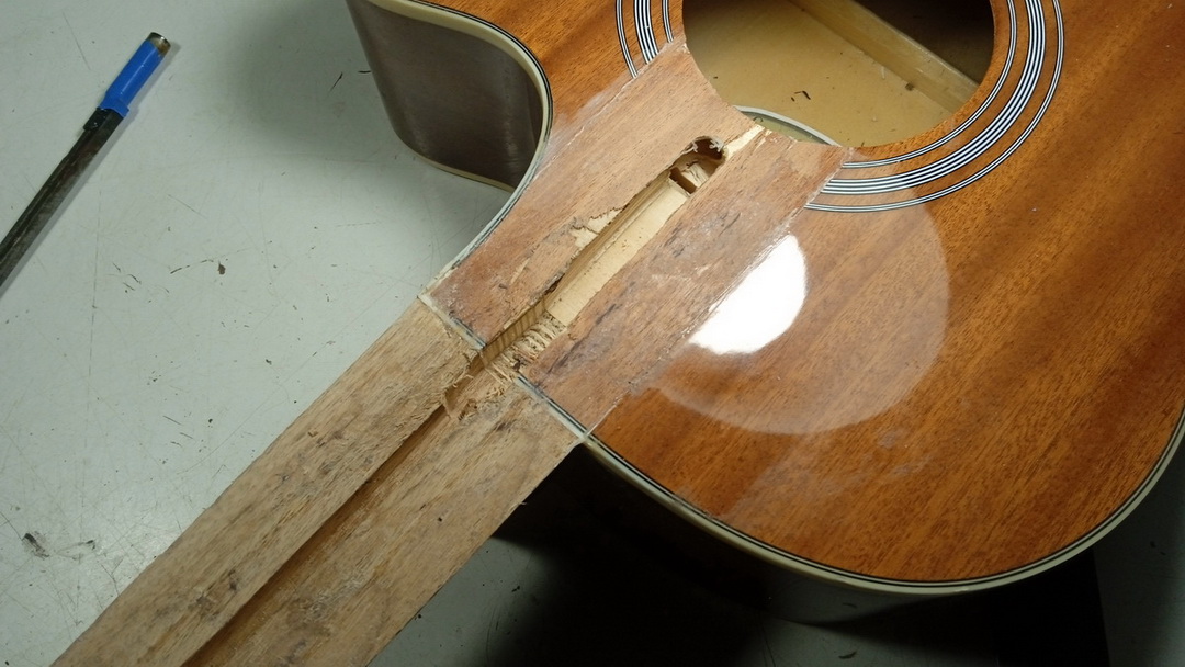

... οπότε περιμένοντας το μπουζούκι είπα να παιδευτώ με μια κιθάρα που είχα από παλιά - την είχα πάρει στην αρχή της ενασχόλησης με την οργανοποιία, μαζί με δυο άλλες από το ebay, με σκοπό τότε γενικώς την εκπαίδευση. Όλες βλαμμένες, όλες από κόντρα πλακέ και ευτελείς κατασκευές. Η μία έχει χρόνια που μετατράπηκε σε λαϊκή, μεγάλη επιτυχία, όλα καλά εκεί.
Αυτή εδώ θα με παιδέψει μάλλον.
Η εμφανής της βλάβη είναι προφανώς το σπάσιμο στην κεφαλή, αλλά είχε και ουρά η αχλάδα
έβγαλα με τα χίλια ζόρια την ταστιέρα, πρώτη φορά παιδεύτηκα τόσο πολύ, καταϊδρωσα - δεν ξέρω με τι κόλλα ήταν κολλημένη αλλά μου έβγαλε το λάδι
και φάνηκε η ...ουρά: το κανάλι της βέργας είναι οκ στο μπράτσο, αλλά με το που μπαίνει στο σκάφος γίνεται κόλαση: προφανώς το μπράτσο είχε ήδη κανάλι (ωραίο, ευθύ και σφιχτό) διαμορφωμένο όμως πριν την κόλληση, και μετά έπρεπε κάποιος τεχνίτης να ανοίξει το υπόλοιπο μέχρι την τρύπα. Έ, εκεί αφενός χρησιμοποιήθηκε φαρδύτερο κοπτικό, αφετέρου έφυγε από την ευθεία του μπράτσου και κάνει μια κούρμπα η βέργα, δεν είναι ευθεία δηλαδή.
μέτρησα 4,5 χιλ. κενό εκεί που είναι το παχύμετρο
άντε να δούμε τώρα πώς θα τα μαζέψω

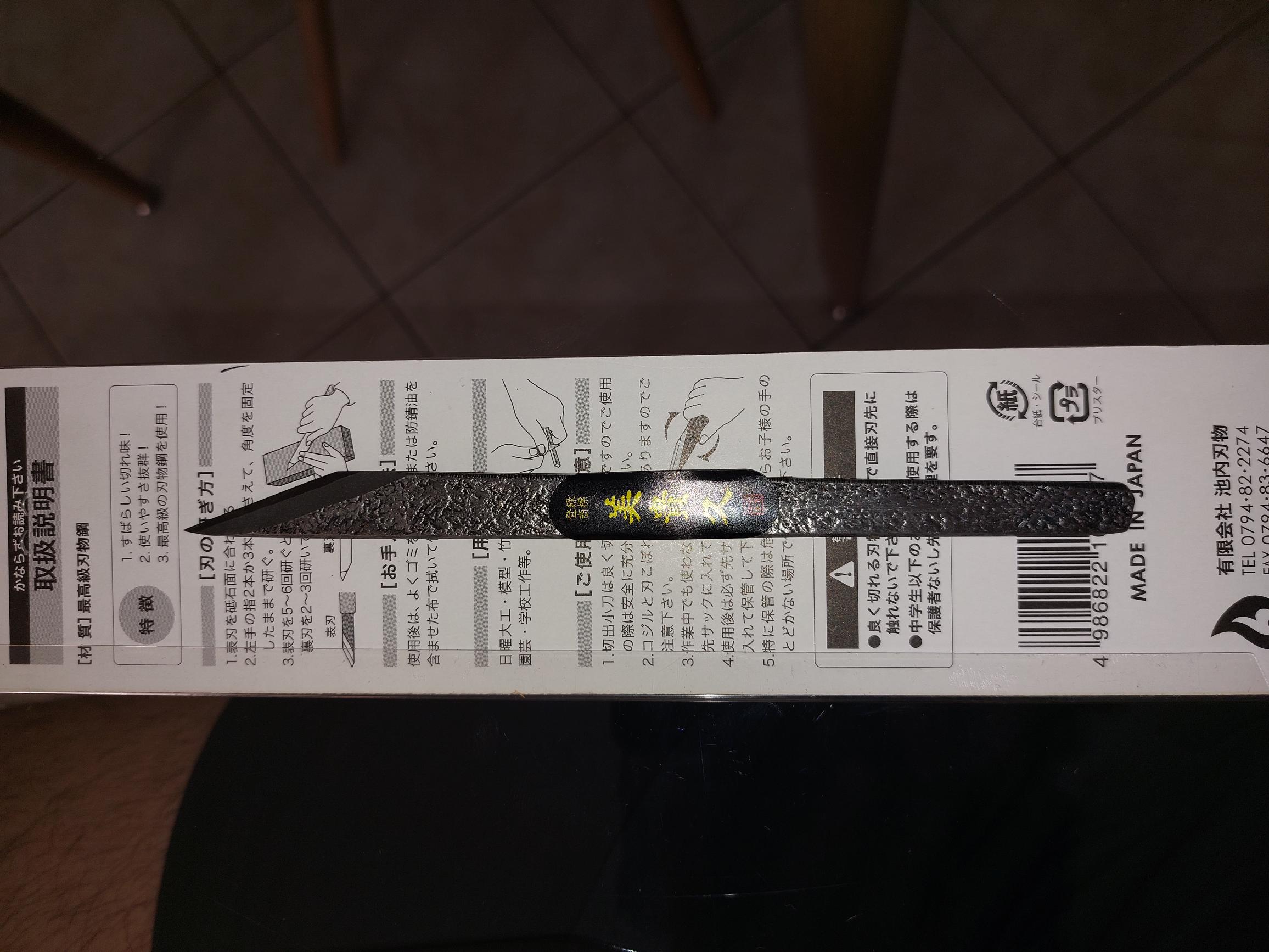

Το τελευταιο μου αποκτημα που μου ηρθε σημερα. Γιαπωνεζικο μαχαιρακι για μορφοποιηση τακουνιου, καραολων, φιγουρων κοκ.
Κοβει σαν το διαολο. Το ζαχαρωνα καιρο τωρα στο maderas και το παραγγειλα  τωρα που ειχε προφορα δωρεαν μεταφορικα για 3 ημερες.
