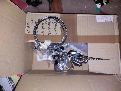

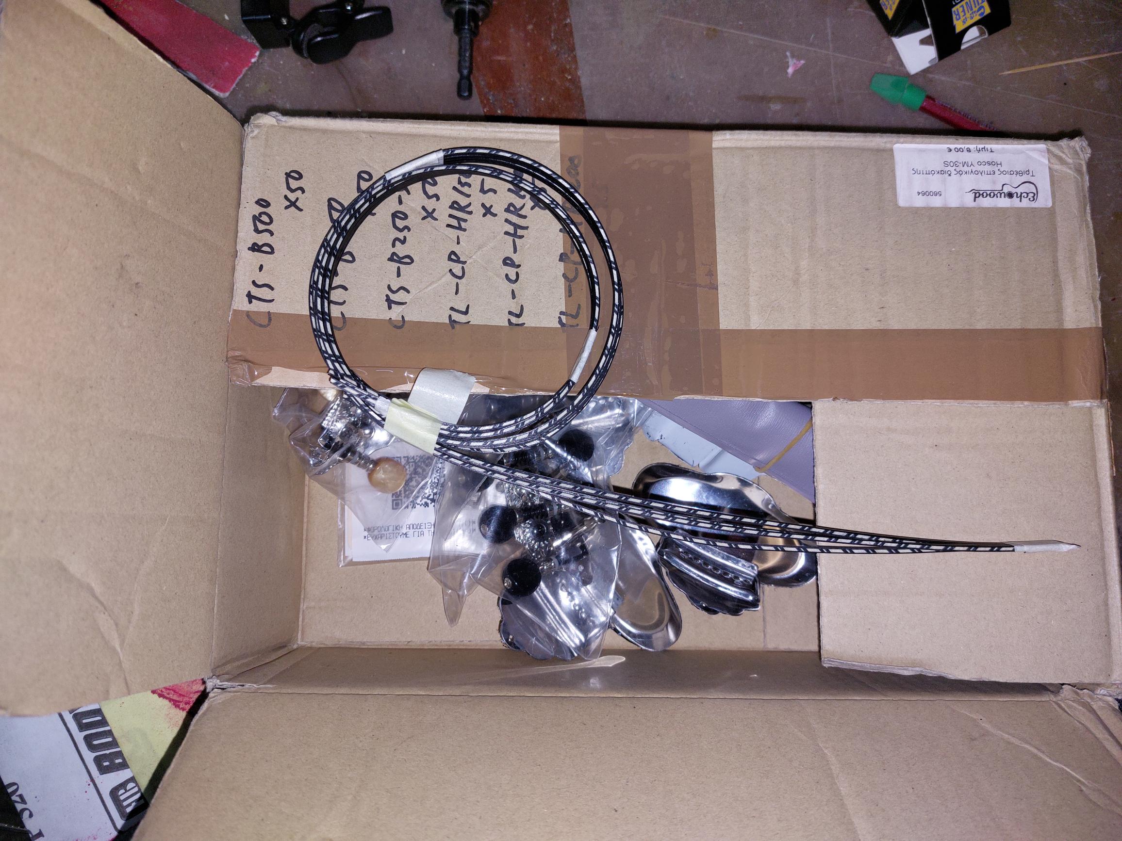

Παρηγγειλα κατι κλειδια μαι ενα πριονι απο echowood και ειπα να δοκιμασω τα διακοσμητικα φιλετα που μου προτεινε ο Μανος και μου ειχε πει οτι λυγιζουν χωρις να σπανε.
https://echowood.gr/fileto-organopoiias-ps-17
Απο echowood εχω ξαναψωνισει και ειχα πολυ καλη εμπειρια με τα παιδια. Σημερα με το που παρελαβα το πακετο στραβωσα. Τα φιλετα ειναι μακρια περιπου ενα μετρο και μου ηρθε ενα μικρο κουτακι. Λεω τα ξεχασε γαμωτο. Ανοιγω το κουτι και φιλετα ειναι μεσα τυλιγμενα κουλουρα. Οταν μου ελεγε λυγιζουν δεν το περιμενα τοσο πολυ.
Εβγαλα λοιπον φωτο να το μοιραστω.
Πανε χαλαρα και για ροζετα ακομα. Αξιζει τον κοπο.

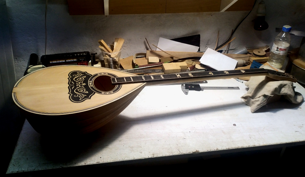

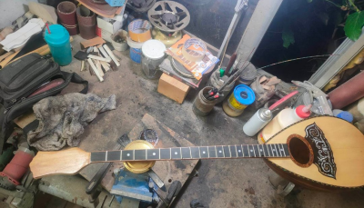

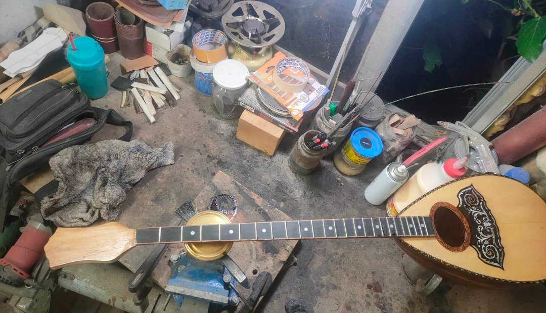

Ενα μισομπουζουκο που προσπαθω το τελευταίο καιρο.σε κλιμακα 65 με καρυδια σκαφος και ελατο στο καπακι!!!!
Ωραίο , περιποιημένο το μισομπούζουκο !
Αν θέλεις γράψε λίγα στοιχεία για την πεναριά του ( σχέδιο , υλικά , πώς την έφτιαξες ; )   {celebrate012}

Ωραίο μπουζουκάκι, μπράβο Γιώργο!
Μια μικρή παρατήρηση, ίσως με γελάει η φωτογραφία, έχω την εντύπωση πως το τάστο A# θέλει λίγη διόρθωση ως προς την παραλληλία.

Πάντα είχα την απορία πως γίνεται αυτά τα έτοιμα διακοσμητικά φιλέτα να έχουν τόσο μεγάλη ευλυγισία, να μην σπάνε ή να τσακίζουν σε μεγάλες καμπυλότητες αλλά και το σχέδιό τους να παρακολουθεί χωρίς αλλοίωση την καμπύλη τόσο εύκολα.
Κάποια απάντηση πήρα σε κουβέντα που είχα παλιότερα με άνθρωπο που εμπορευόταν τέτοια πράγματα, μου είχε πει λοιπόν πως πρόκειται για πολύ επεξεργασμένο ξυλοπολτό ή ακόμη και χαρτοπολτό.
Βέβαια αυτή μπορεί να είναι η μισή αλήθεια έως και να μην ισχύει, και το "μυστικό" να βρίσκεται στο είδος της κόλλας που χρησιμοποιούν για την κατασκευή του.
ο echowood μου είπε ότι στα συγκεκριμένα που φέρνει τελευταία, τα πλαϊνά (μαύρα) είναι βινύλιο - και όχι ξύλο όπως στα περισσότερα - γι αυτόν τον λόγο γυρίζουν εύκολα.
Τα ξύλινα > 1,5 (άντε 2 χιλ. πλάτος), εγώ για να τα γυρίσω τα "σιδερώνω" πρώτα ή χωρίζω το ένα από τα δύο πλαϊνά (αυτά είναι που σπάνε πρώτα). Ειδικά τα φαρδειά (3,5+) προσωπικά δεν μπορώ να τα γυρίσω χωρίς απώλειες.

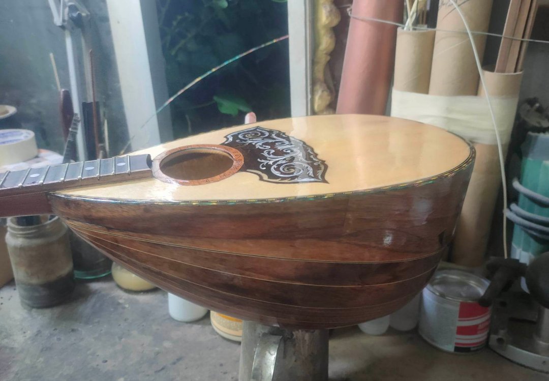

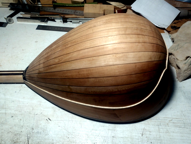

Πάμε για τριψίματα και προετοιμασία για βερνίκι....

τραγανό και μελωμένο
