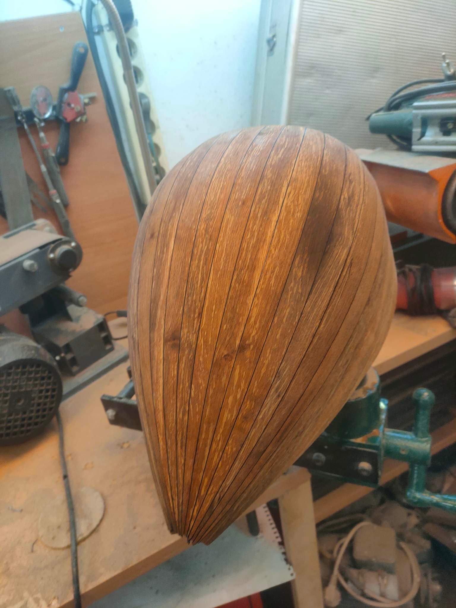

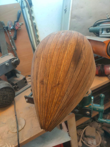

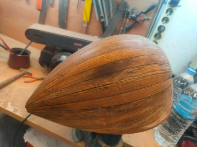

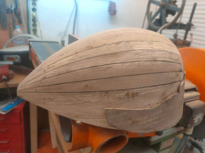

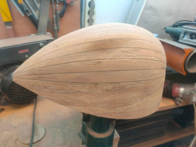

Μερικες φωτο.απο ενα σκαφος απο σκληθρο

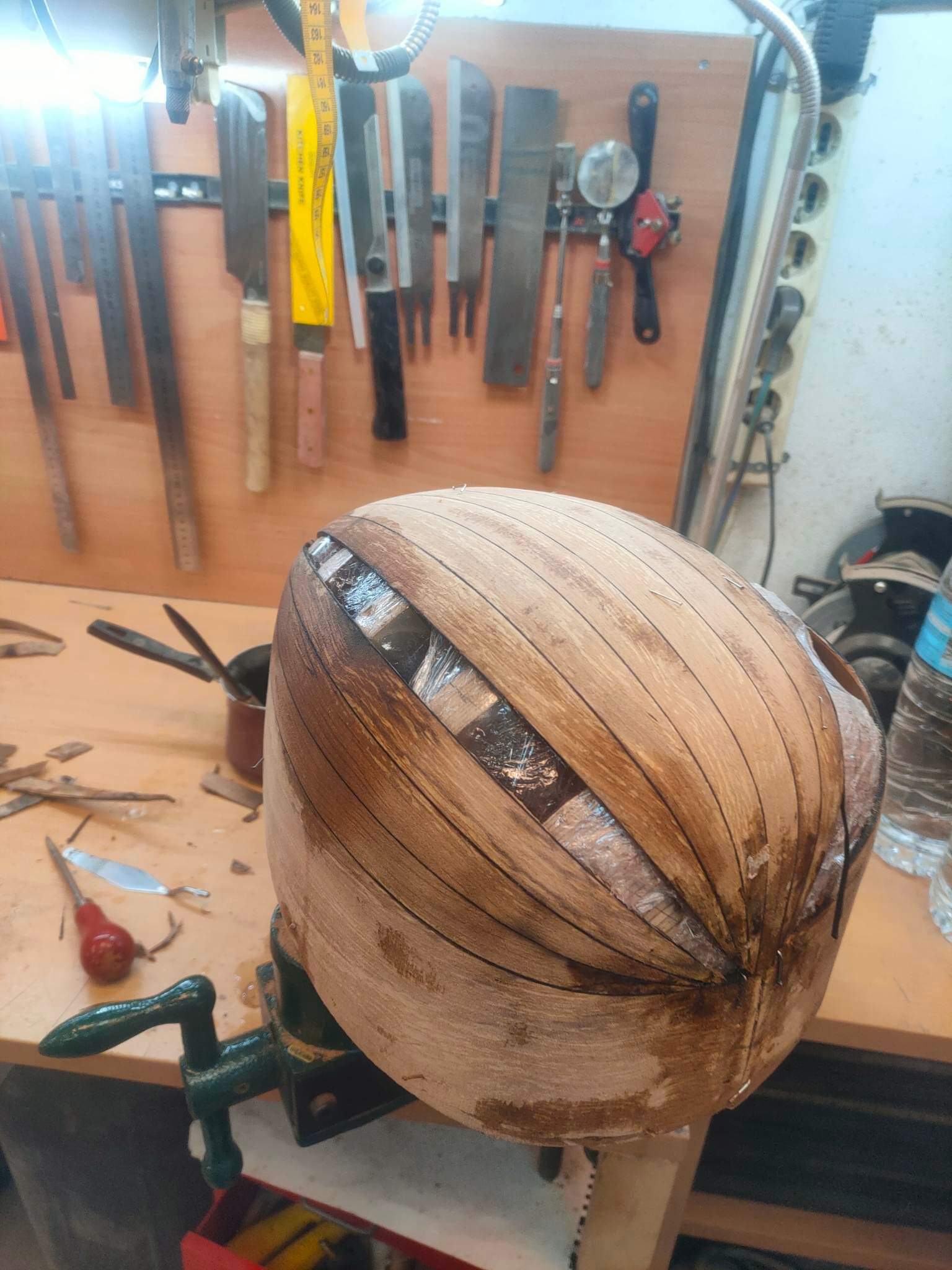

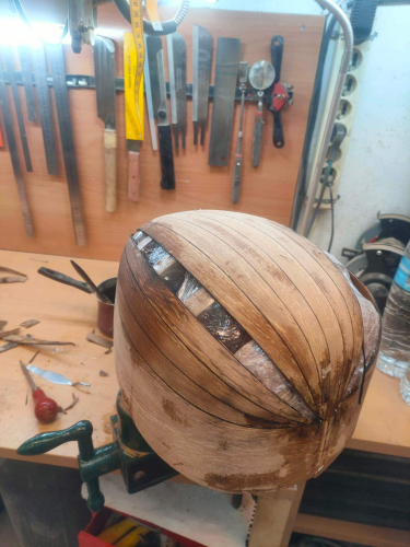

Που μου έβγαλε σκια.απο τη μια μερια και απο τη αλλη το ξετρυπησα απο το ελαφρυ τριψιμο!!!!

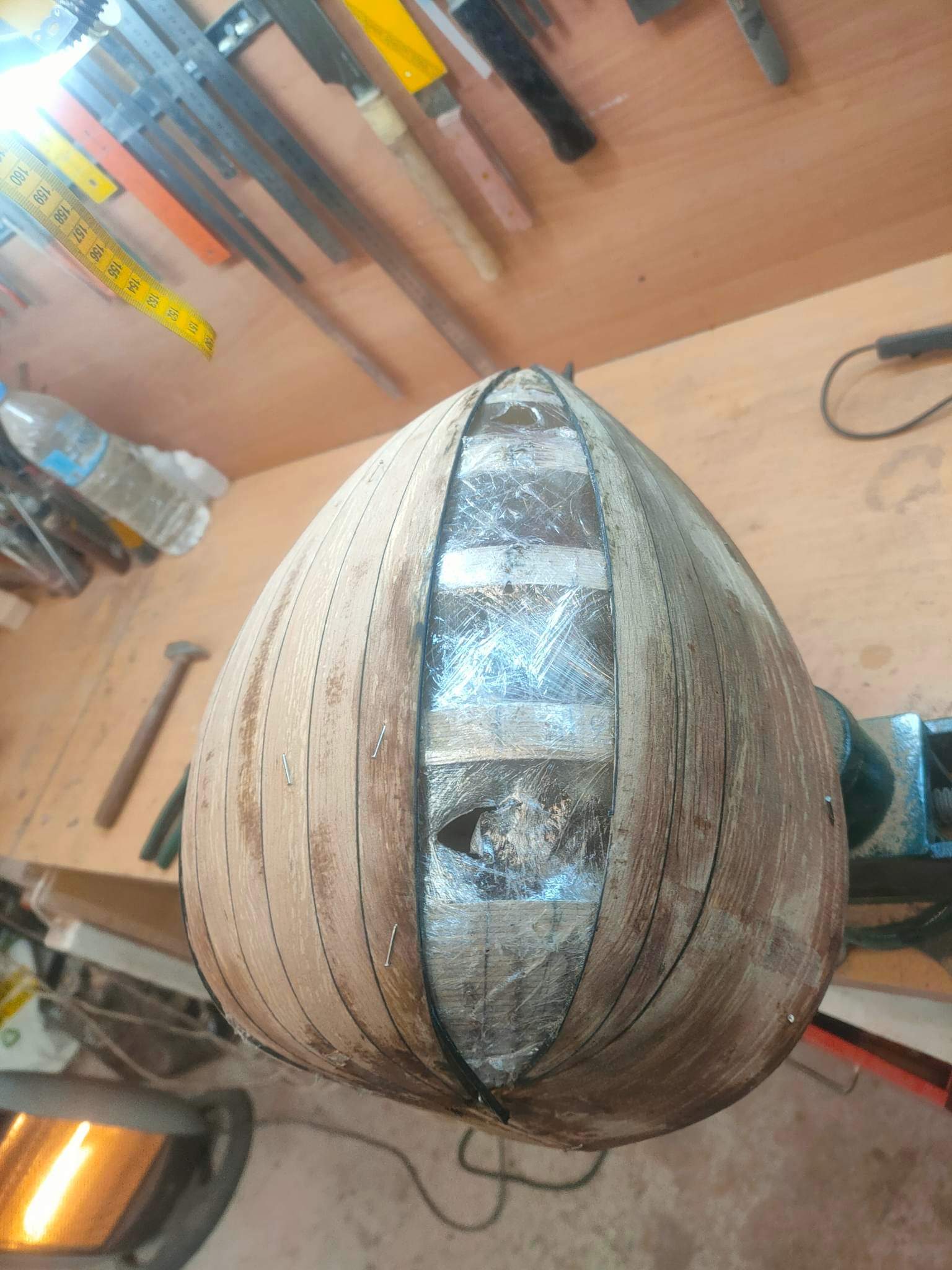

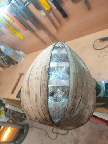

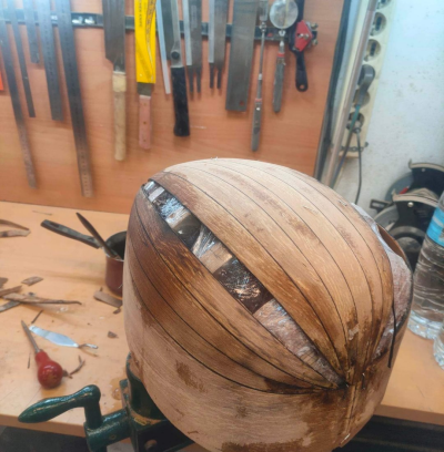

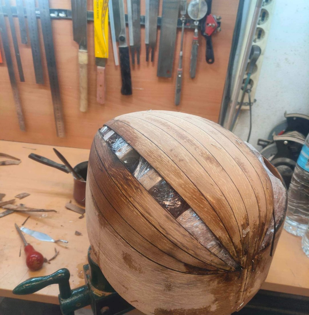

Κατ' αρχάς κι εμένα βιολί με έβγαλε το κουίζ, δεν ξέρω τι δεν έκανα σωστά  ;D

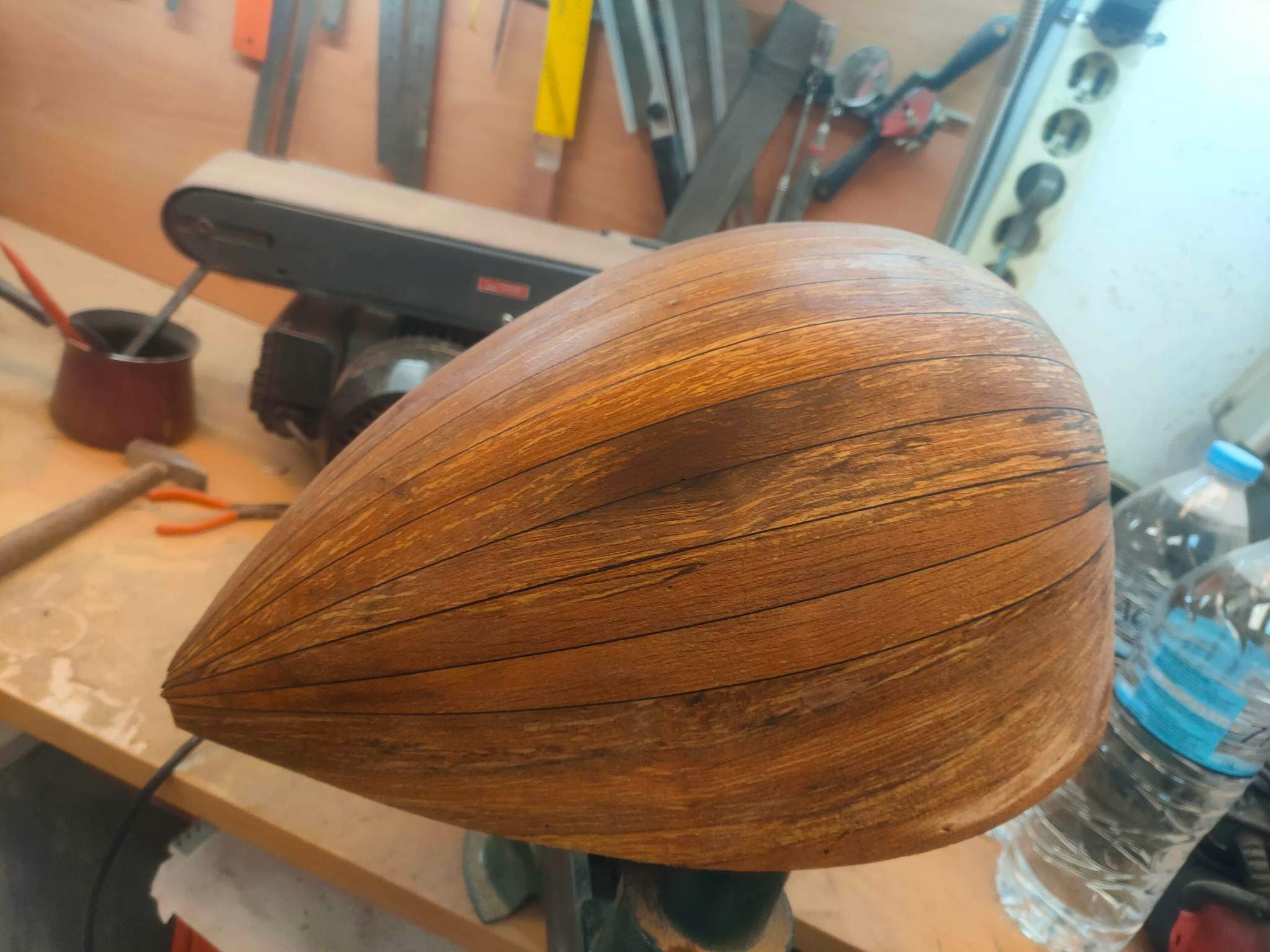

Έπειτα, σας ευχαριστώ όλους για τις πολύτιμες συμβουλές σας!! Και την αντικατάσταση την σκέφτηκα ως τελευταία επιλογή αφού το όργανο είναι σε τελικό στάδιο κατασκευής.. Μακάρι να το είχα κάνει κι εγώ στην φάση που σου συνέβη κι εσένα Γιώργο...
Η λύση του Μάνου ήταν στις επιλογές, έκανα και κάποιες δοκιμές όμως η διχρωμία του σκάφους δυσκολευε την κατάσταση..
Τελικά έβαλα από μέσα κυανοακρυλική με χοντρό ροκανιδι και ήρθε και πετρωσε καλύτερα από μασίφ ξύλο!! Έκανα και κάτι δοκιμαστικές αντιρίδες εξωτερικά πριν εφαρμόσω αυτό που τελικά αποφάσισα, αλλά δεν τις κόλλησα.. Θα βάλω εναλλάξ στις τρεις κεντρικές ντουγες κάποιο μεμονωμένο σχεδιάκι από καπλαμά, ίσως και απλές βούλες ή ρομβους, για να καλύψω το κάψιμο και θα είναι μια χαρά λογικά!!
Μέσα οκ, φαίνεται η κόλλα με το ροκανιδι αλλά μικρό το κακό..

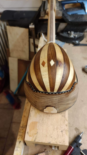

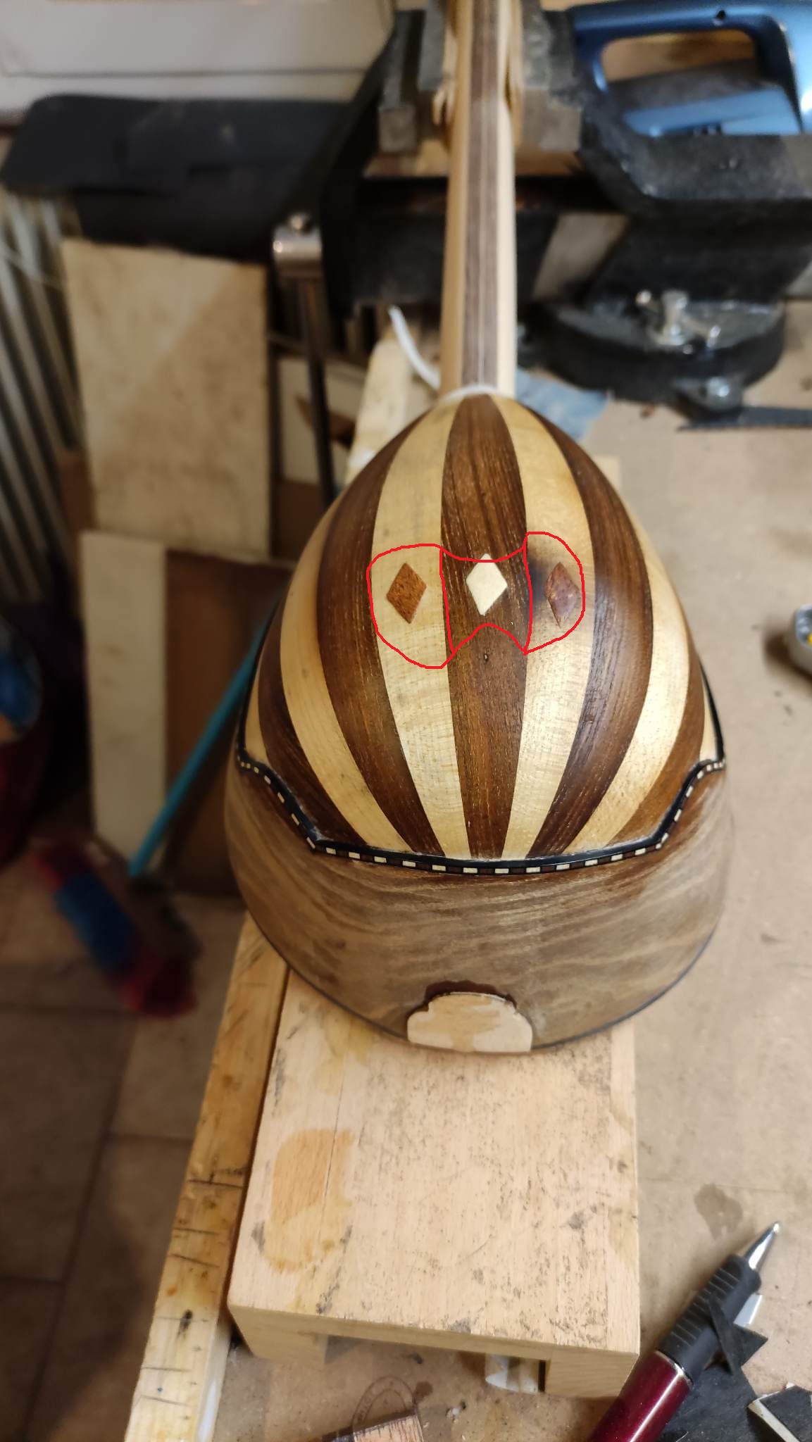

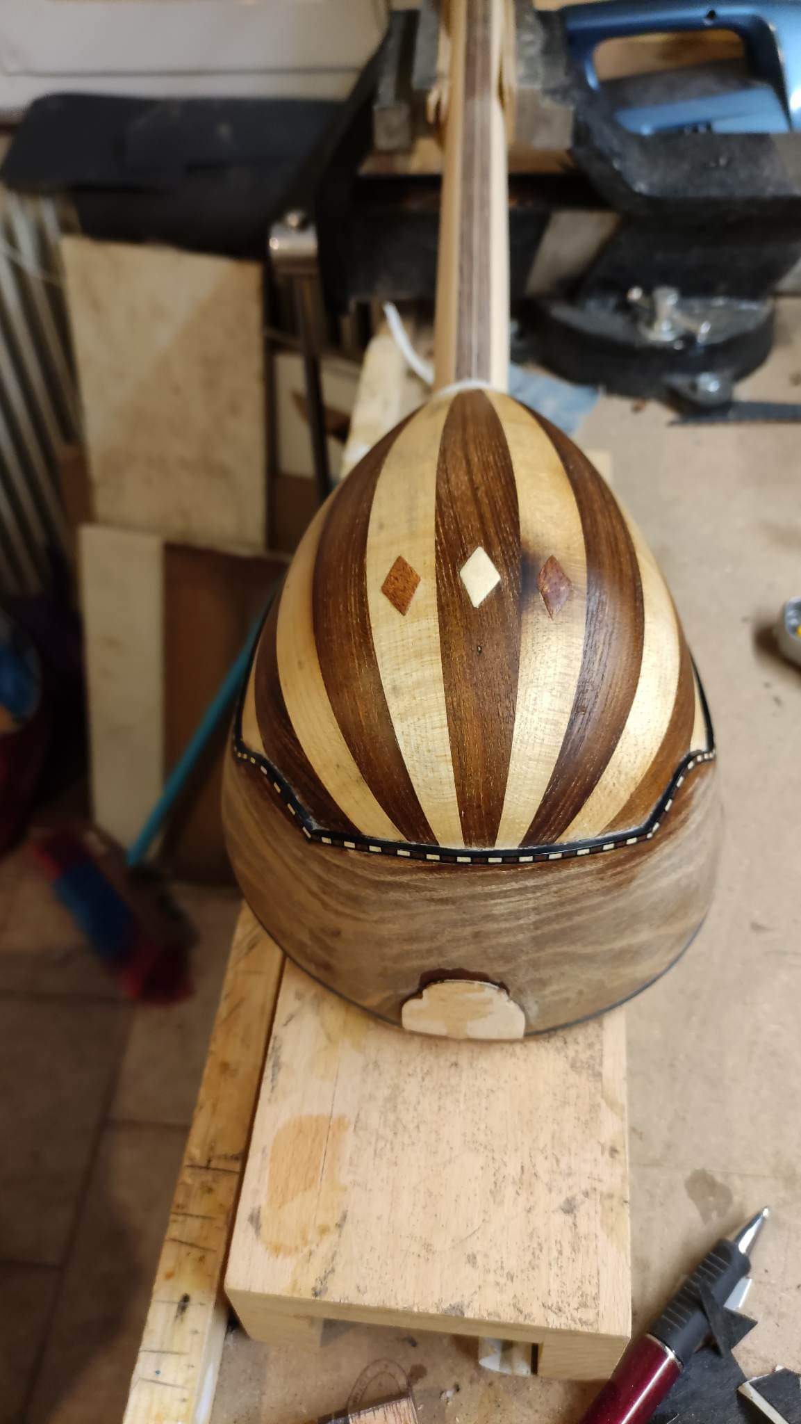

Ιδού!!

πολυ ωραιο σωτηρη
αλλα γνωμη μου ειναι, αφου καταπιαστηκες που καταπιαστηκες να λυσεις το αισθητικο, να το κανεις να μη φαινεται τιποτε, διοτι τωρα παει το ματι κατ ευθειαν (βεβαια εμεις το ξερουμε, και ισως παει γρηγορα εκει, μπορεις να κανεις ενα τεστ να το δειξεις σε καποιον που δεν το ξερει...)
ετσι θα αλλαζα το σχεδιακι να το καλυψω πληρως, π.χ.
κατσε να δεις ομως τι θα σου σου πουν και οι αλλοι που ειναι και εμπειροτεροι...
Συμφωνώ με το στελιο.η να το καλυψεις εντελως ή αλαξε δουγα.ξεκολησε την σιγα σιγα και βγαλε πατρον απο τη ιδια!!!!
Σωτήρης Ρούμπος
  • Μηνύματα: 119
Το δοκίμασα με άνθρωπο που δεν το ξέρει και όλα καλά, βέβαια δεν ασχολείται με όργανα οπότε δεν είναι 100% ασφαλές το κριτήριο του, όμως άνθρωπος που ξέρει το σημάδι από αρχής, και πιθανόν θα κρατήσει το όργανο, είναι ενθουσιασμένος πάρα την απόχρωση αυτή οπότε μάλλον θα το αφήσω έτσι.
Έχει το καλο ότι επειδή είναι εναλλάξ τα χρώματα των ντουγων και αυτό σε σημείο πάνω στην ένωση, βάζοντας σκούρο σημάδι και στην απέναντι της, εξισωθηκε κάπως η σκούρα περιοχή. Πάντως μου αρέσει κι έτσι
  • Μηνύματα: 7.565
Οπότε όλα καλα- τέλος καλό  :13:
Βερνίκια τώρα!

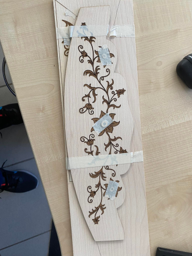

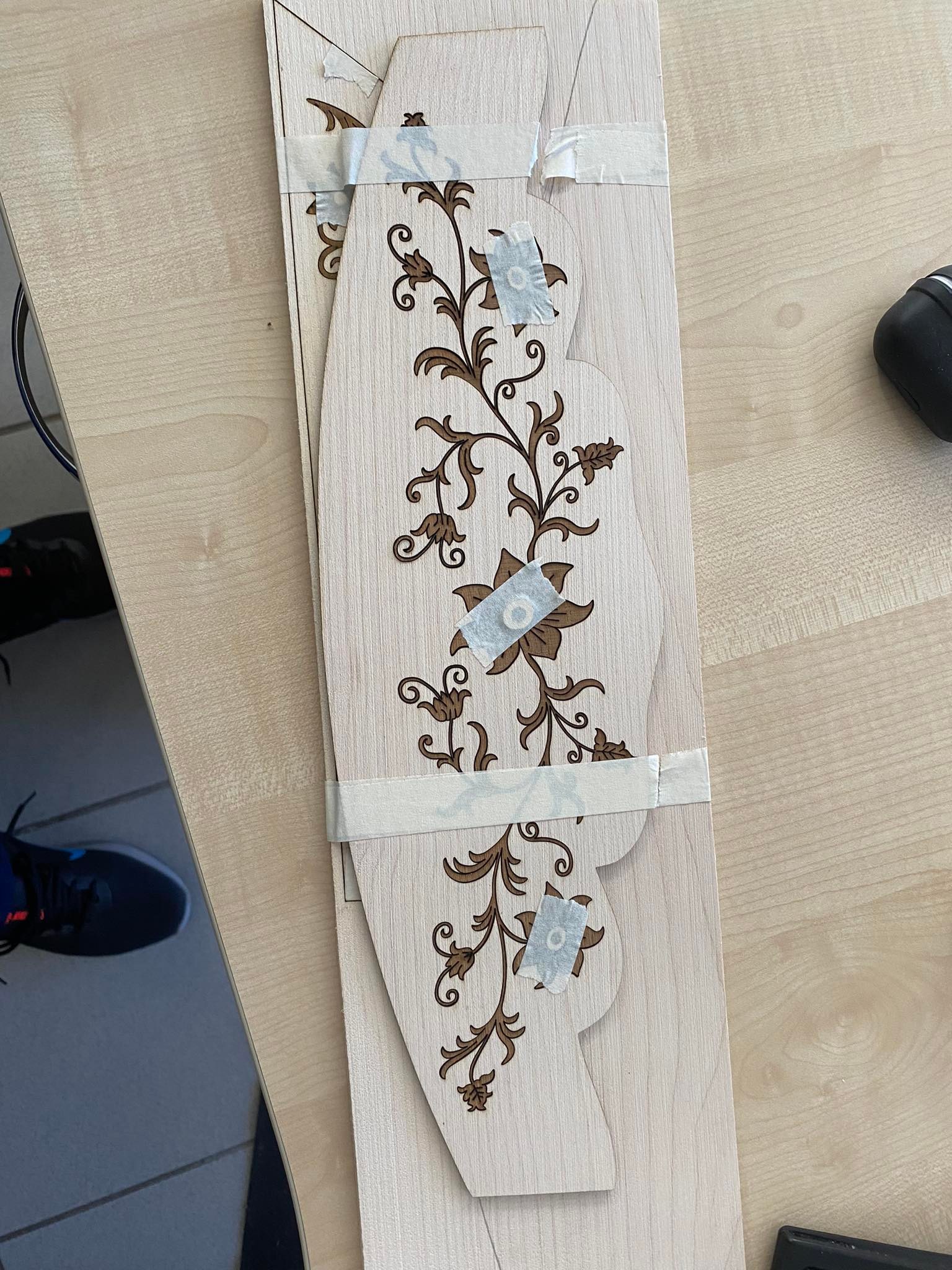

Χαιρετώ ολα τα φιλαράκια να φτιάξω και εγω κανενα σκάφος
  • Μηνύματα: 7.565
κωστα πολυ ωραιο γινεται! και τα σχεδια επισης!
το ξυλο να υποθεσω σφενδαμι;
Γειά σου Στέλιο
Σφενδάμι απλό αλλά το σχέδιο στην κολάτζα απο τον φίλο μου τον Κωνσταντάκη.
Φιλιά σε ολους
Μπραβο Κώστα ζωγραφίζεις παλι!!!!!

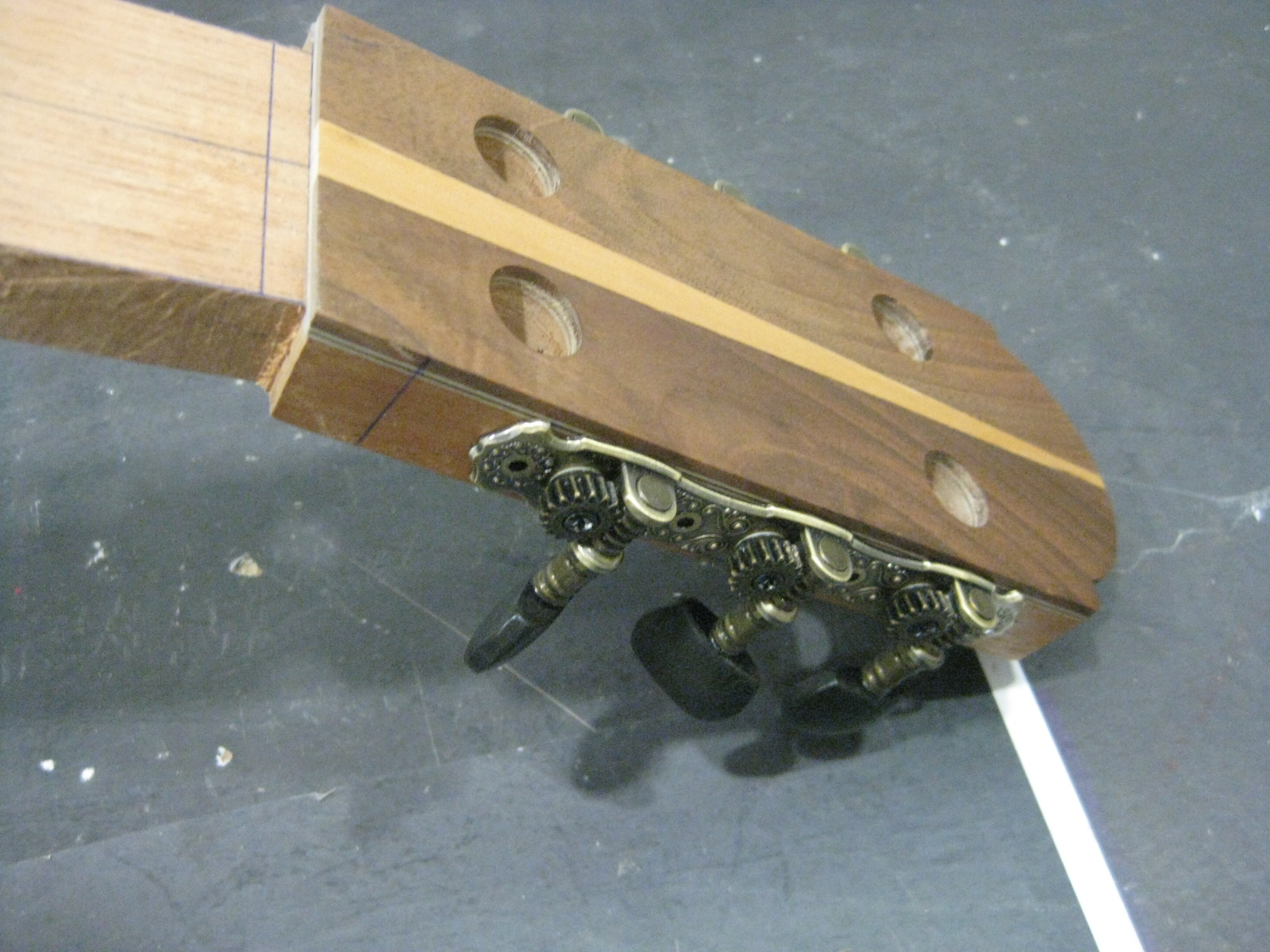

χθεσινες εργασιες*, μανικο κιθαρας τρυπηματα κλειδιων κλπ, τακουνι.
