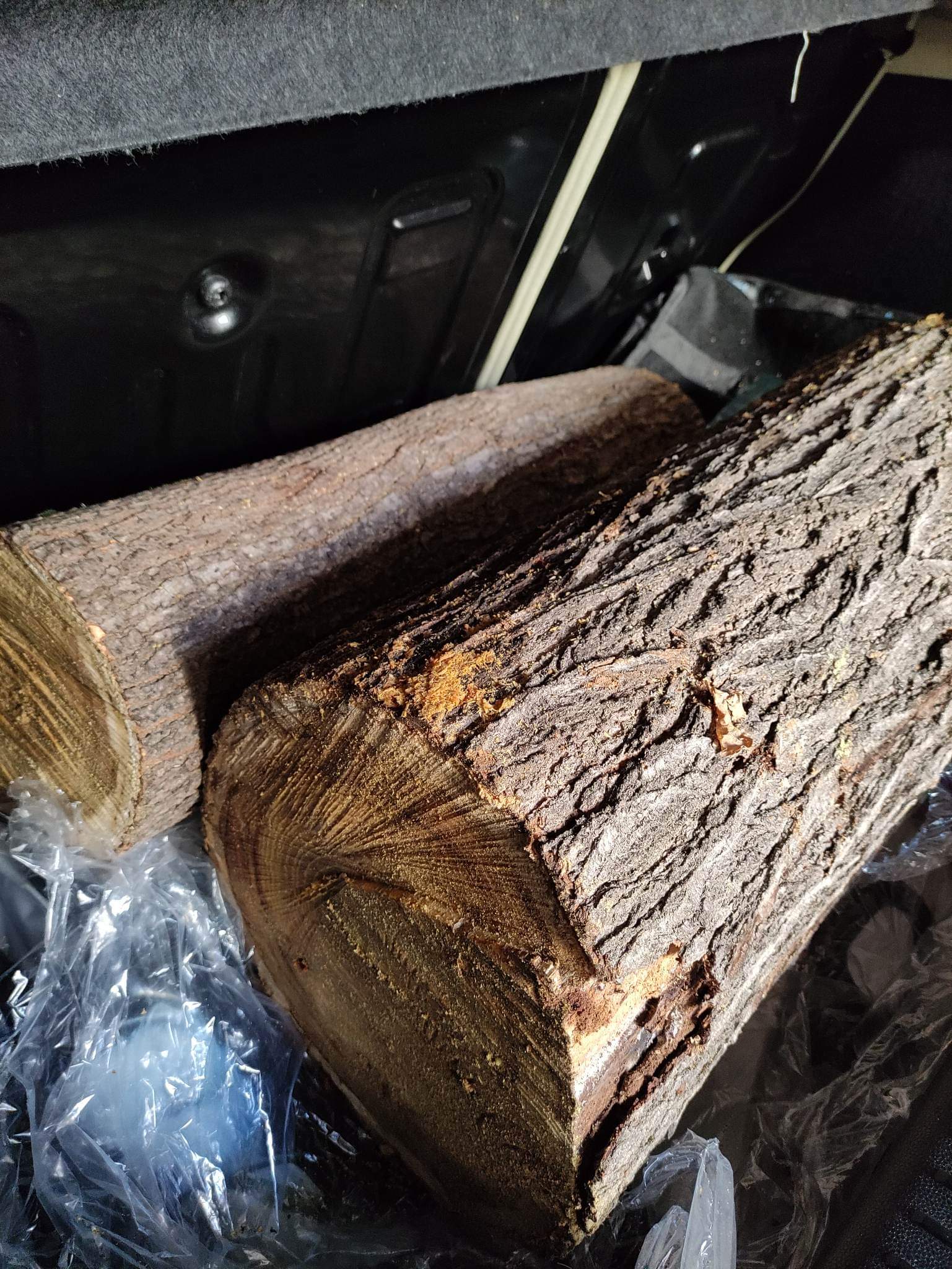

 Το νου σας, κλαδευουν μουριες σε διάφορα σημεία της Αθήνας και σήμερα πέτυχα να κόβουν κιόλας. Δυστυχως τα πιο πολλά κομμάτια τα είχαν φορτώσει ήδη όμως πρόλαβα δύο!!
Παρακαλώ, τις συμβουλές σας!! Περί ξήρανσης, αποθήκευσης, ακόμα και για το αν είχα όντως χρήσιμα!!
Αν ήμουν τόσο τυχερός όσο ελπίζω, εύχομαι να είστε όλοι εξίσου!!
  • Μηνύματα: 1.619
Απ: Φωτογραφίες και Βίντεο από Εργαστήρια : Ιανουάριος 2023
« Απάντηση #19 στις: Ιανουαρίου 09, 2023, 02:18:02 μμ »
Σίγουρα τα σόκορα θα τα περάσεις αραιωμένη ξυλόκολλα απλή και από πάνω από την κόλλα, κόλλα εφημερίδες, αν έχει τρύπες τα ξύλα, βάλε βενζίνη καθαρή στις τρύπες να αποθάνουν οι σκουληκαντέρες, και έπειτα ξέχασε το για πέντε-έξι χρόνια σε ένα μέρος, νομίζω μετά από κάποιο καιρό, όχι πολύ μήνα? μήνες? να βγάλεις τον φλοιό, διότι πάνε μαμούνια μέσα. Να μας πουν και οι πιο έμπηροι.

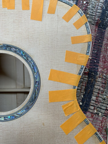

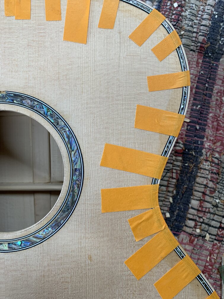

Περιμένοντας να βγάλω τις ταινίες και να προχωρήσω στην πλάτη

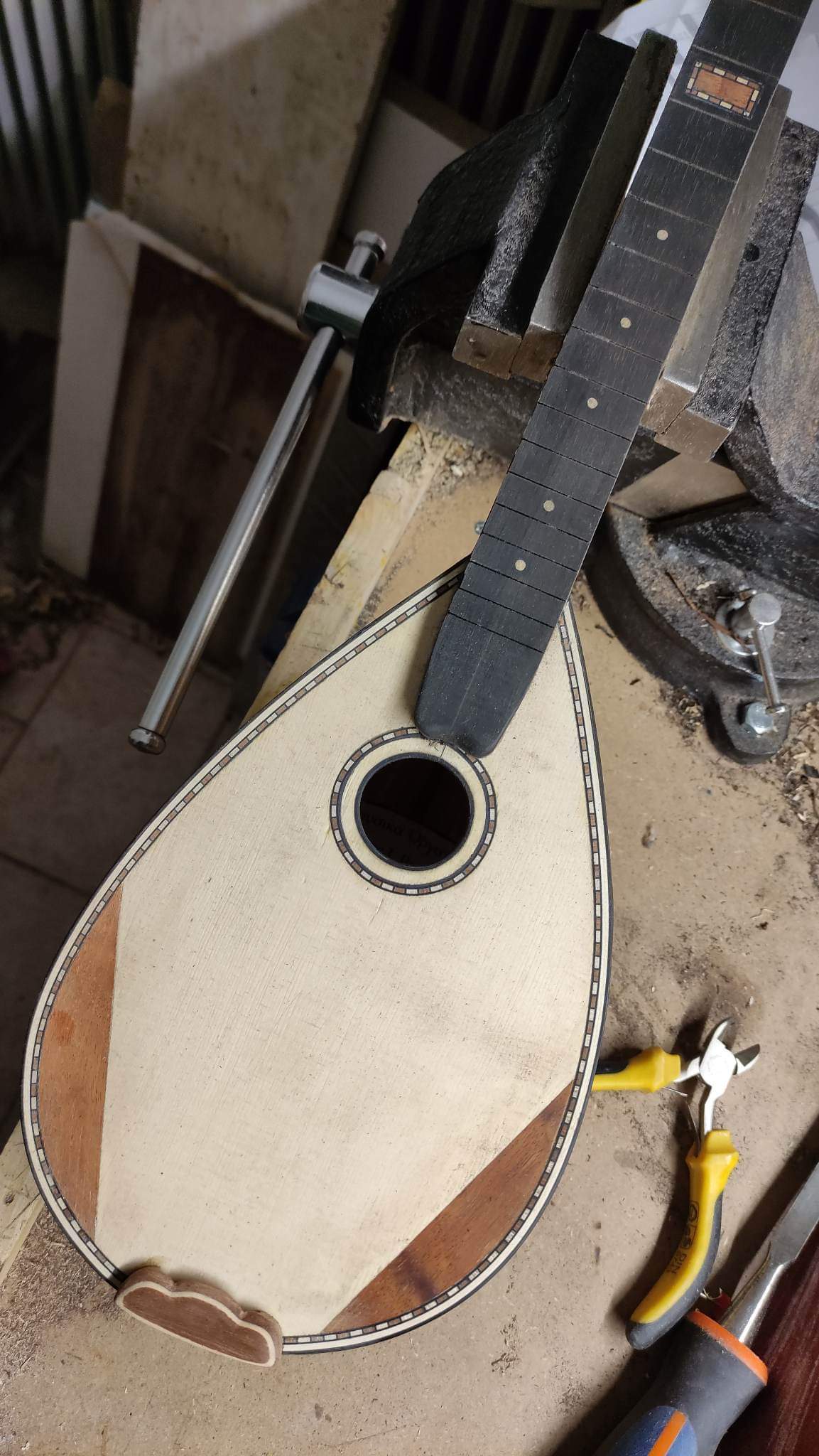

Να βάλω και εγώ την πρόοδο γιατί το είχα αμελήσει. Τριφτηκαν μετά από ένα μήνα τα φιλέτα να έρθουν πρόσωπο. μπήκε και ενα armrest . πρώτη φορά το δοκιμάζω. θα δούμε μόλις γίνει και το μανίκι πως κάθεται το χέρι για να γίνει το απαραίτητο tuning. δεν έχω παίξει με κιθαρα που εχει κατι τέτοιο, οπότε προχωράω με βάση την δική μου αντίληψη .
ανοίχτηκαν και τα slot για το μανίκι και ξεκίνησε και η δική του προετοιμασία.

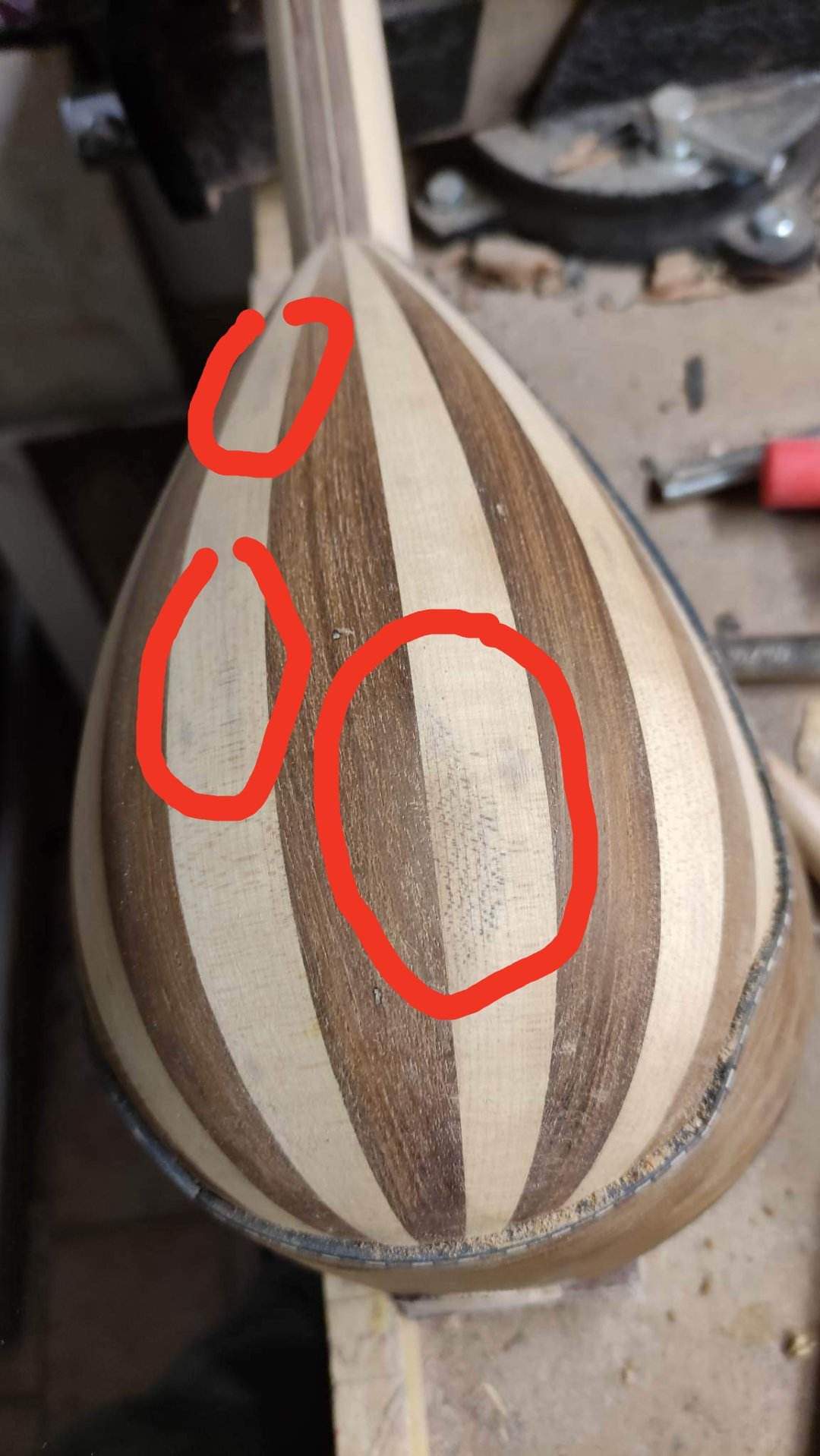

Καλημέρα, τελειώνοντας τον τζουρα και όντας στα τριψιματα παρατηρώ ότι το σφενδάμι μου κάνει κάποια περίεργα πράγματα όπως αυτές οι σκούρες σημάνσεις στον μεγάλο κύκλο, καθώς και κάποιες σαν σκιάσεις στους μικρότερους. Αρχικά θεώρησα ότι ίσως χρωματισμός από σκόνη πχ εβενου, όμως και πεντακάθαρα Γυαλόχαρτα που πήρα και πέρασα αρκετά μεγέθη, αντί να καθαρίζουν τα σημάδια, τονίζονταν περισσότερο. Με την ξύστρα το ίδιο.
Δεν έχω ξαναχρησιμοποιησει σφενδάμι, είναι κάτι φυσιολογικό αυτό;;
« Απάντηση #25 στις: Ιανουαρίου 20, 2023, 11:59:54 πμ »
σε καπλαμά σφενδάμου (~ 2,5 χιλ. που έχει ο Σοφιανός και χρησιμοποίησα αρκετές φορές) μου έχει συμβεί σε καναδυο όργανα, σε μασίφ ποτέ.
Ίσως θέλει όμως προσοχή στον τρόπο, να γίνεται το τρίψιμο/ξύσιμο μόνο κατά τη φορά των ινών - και με προσοχή στο κάθε ξύλο χωριστά, να μην τρίβεις δηλαδή ταυτόχρονα και τις σκούρες ντούγες και μεταφέρεται αυτή η (πιο σκούρη) σκόνη στο σφεντάμι.

« Απάντηση #26 στις: Ιανουαρίου 20, 2023, 10:51:33 μμ »
Ναι, αυτό θα προσπαθήσω.. Αλλά λογικά θα μείνει κάποιο σημάδι.Ας βγει καλό το όργανο και ας είναι αυτό το λιγότερο αυτό. Ασύμμετρο είναι, η ταστιέρα ήθελα να κρύβει όλο το φιλέτο και μου ξέφυγε (το διόρθωσα αυτό), την ταστιερα χαραξα με λάθος πριόνι, γενικά ταλαιπωρία...
  • Μηνύματα: 7.560
« Απάντηση #27 στις: Ιανουαρίου 21, 2023, 04:58:15 πμ »
σωτηρη και εγω σε ενα κελεμπεκι , αλλα μουαρε , ταλαιπωρηθηκα λιγο...
εκει που ειχε το μουαρε πηγαινε σκονη απο το ιδιο το ξυλο και σκουρενε παραπανω, το ετριβα τοπικα, ξανα ολο να γινει ιδιο παχος παντου , παλι τα ιδια...

« Απάντηση #28 στις: Ιανουαρίου 21, 2023, 01:11:34 μμ »
Μπελάς, όσο το τρίβω τονίζεται..

Η υπηρεσία του 3d printing στην οργανοποιια . χαρούμενος γιατί τα slot τα άνοιξα με πρόχειρα jig και τελικά είναι ευθυγραμμισμενα . αυτά είναι για να ανοίγω τις τρύπες για τις βίδες.
