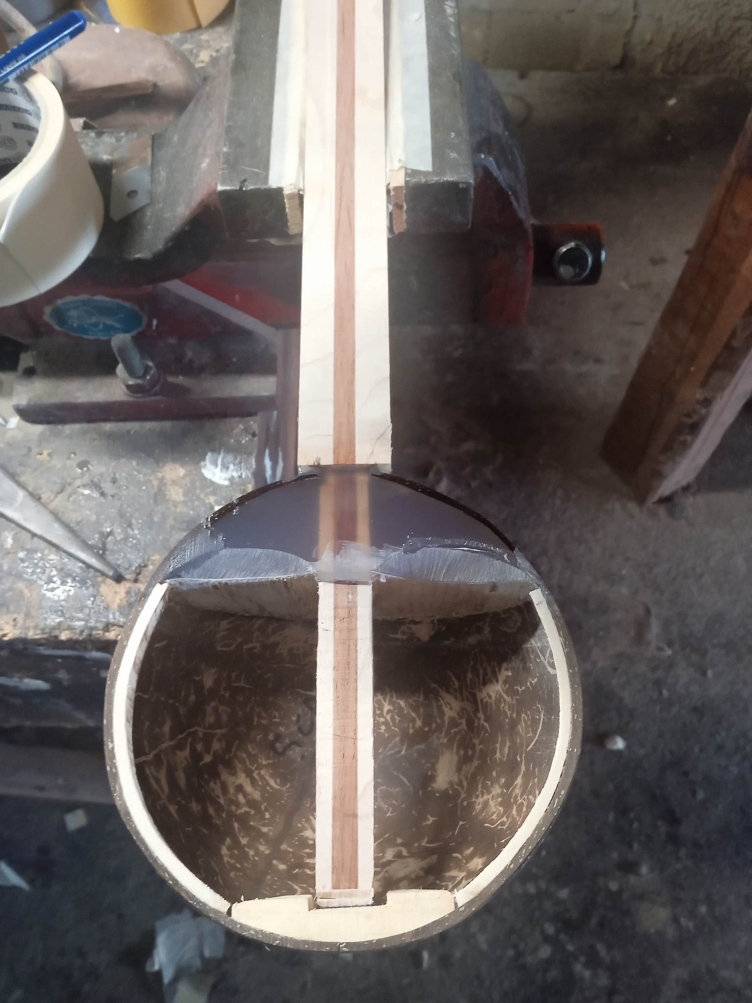

Ας δειξω κι εγω κατι που εχω τοσο καιρο να γραψω.Αποφαση της στιγμης οταν πηγαμε με τον μικρο σε γνωστη αλυσιδα παιχνιδιων και το βρηκα μπροστα μου.Ειναι καρυδα αληθινη σε πολυ καλο μεγεθος ...και γυαλισμενη.
Ημεθοδος που ακολουθησα ειναι για τεμπεληδες το ξερω αλλα στοχος ειναι να δουμε πως θα παιξειΕτσι λοιπον αποφασισα τον τακο να τον κανω με πολυεστερα κι οχι ξυλινο.Ψαχνοντας για στοιχεια κλιμακες κλπ επεσα πανω στην παρομοια κατασκευη του Μανου μας και κατεληξα να γινει με κλιμακα 47.Απλα εγω θα ακολουθησω την ...τεμπελικη συνταγη χωρις πολλα φτιασιδια και τρυπες.Δεν πειραζει......ετσι ηταν και το γνησιο του Γενιτσαρη.
μ' έφκιαξες με τον πολυεστέρα, θα το υιοθετήσω

Εχω ταλαιπωρηθεί πολύ για να φτιάξω ξύλινο τάκο σε αντίστοιχη περίπτωση τέτοιου έτοιμου σκάφους ...
Γουστάρω πολύ αυτή την ιδέα με τον τάκο από πολυεστέρα !  :)
Κώστα ο πολυεστέρας είναι είνα υλικό με άπειρες δυνατότητες.
Από παλιά είχα μια ιδέα να φτιάξω σκάφος μπουζουκιού πάνω στο καλούπι που έχω, με πολυεστέρα και υαλούφασμα. Στο τέλος να το ντύσω με καπλαμά κομμένο σε σχήμα ντουγών και να φαίνεται σαν κανονικό σκάφος. Χαράζεις και φιλέτα κανονικά (απλά, διπλά τριπλά ότι γουστάρεις ) και γίνεται κούκλα.
Πάντως σε καρύδα που έφτιαξα έβαλα κανονικό τάκο και κόλλησα με εποξική για να κλείσει όλα τα κενά. Θα μπορούσε να γίνει το ίδιο και με πολυεστέρα.
...να φτιάξω σκάφος μπουζουκιού πάνω στο καλούπι που έχω, με πολυεστέρα και υαλούφασμα. Στο τέλος να το ντύσω με καπλαμά κομμένο σε σχήμα ντουγών και να φαίνεται σαν κανονικό σκάφος. Χαράζεις και φιλέτα κανονικά (απλά, διπλά τριπλά ότι γουστάρεις ) και γίνεται κούκλα.

Μάνο, έτσι φτιάχνεις σκάφος και το πας γύρα σε όλους τους φωστήρες και σιγά μην το καταλάβουν.
Αν δεν κάνω λάθος παλιά κυκλοφουρούσαν κάτι φτηνιάρικα τουριστικά μπουζούκια με σκάφος από πολυεστέρα βαμένο.
Βρες άμα θες και κανένα καπλαμά παλίσανδρο και τους κουφαίνεις όλους με την σκαφάρα.

Κι εμένα με γαργαλάει ο πολυεστέρας. Μόνη ένσταση η παλιο-μυρωδιά του  :-[

την καρυδα εννοω βρηκα σε ραφι των Jumbo.Καλος ο πολυεστερας αλλα εχει βαρος οπως κι αν το δουμε.Μπουζουκι απο πολυεστερα εχω επισκευασει.Γνωμη μου να μην ασχοληθεις.
