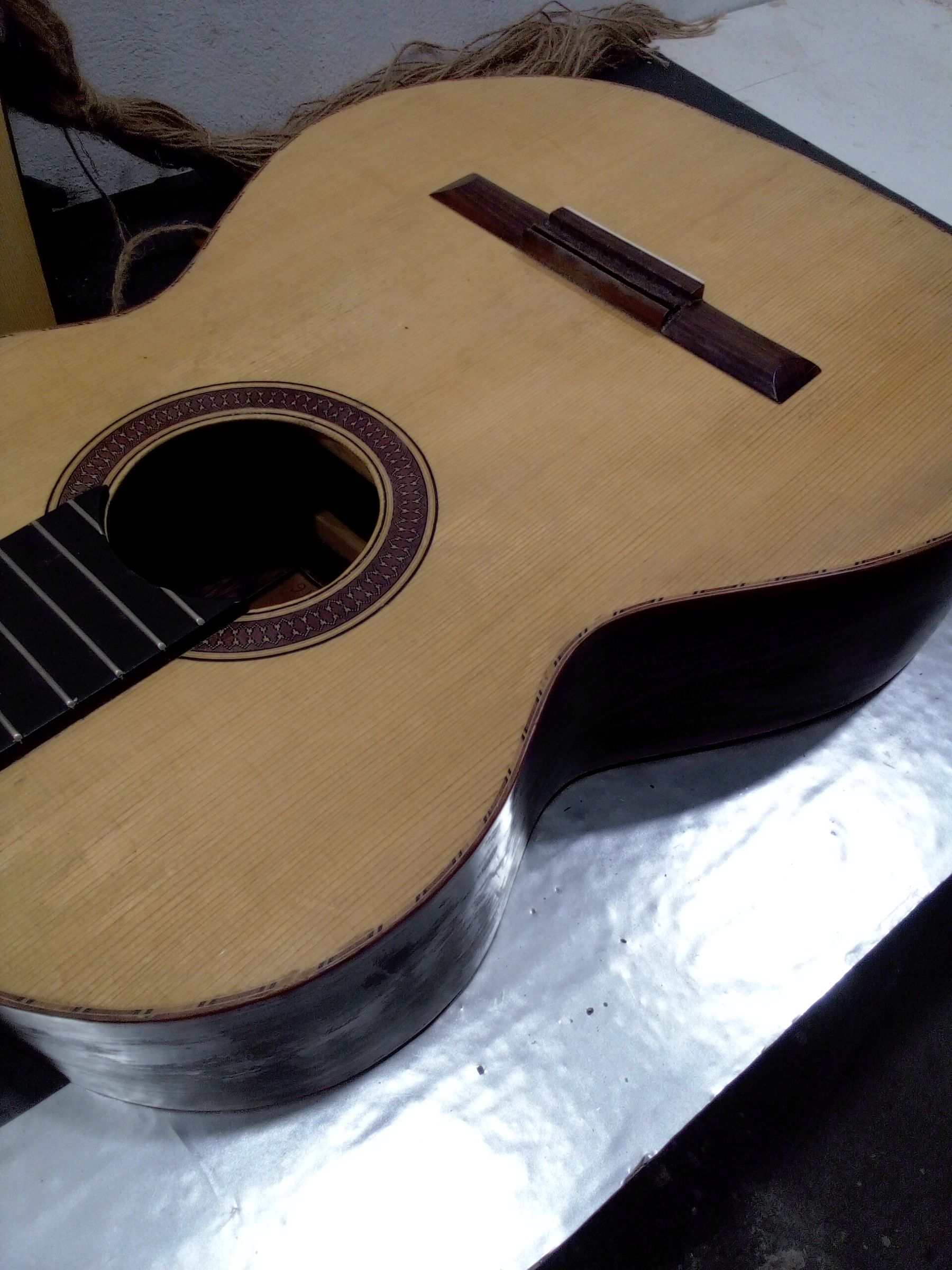

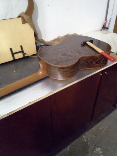

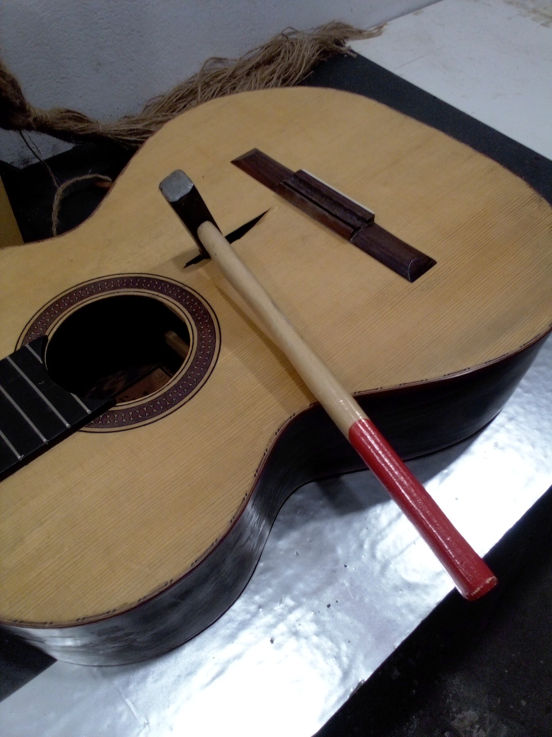

ΕΜΠΡΟΣ ΣΤΟ ΔΡΟΜΟ ΠΟΥ ΧΑΡΑΞ' Ο ΠΛΙΑΚΩΝΗΣ  :13:
καλημέρα Στέλιο!αυτή δεν είναι μια παλιά κατασκευή σου που βρίσκεται στο ωδείο στην Γλυφάδα?
  • Μηνύματα: 7.565
ναι γρηγορη
μετα απο χιλιαδες ωρες, στη κυριολεξια ολα εχουν λιωσει, στο ωδειο δοθηκε καινουρια κιθαρα, ελατινη (η τελευταια κατασκευη μου)
 σε αυτη θα κρατηθουν μονον τα αναγκαια- ηλθε η ωρα της να κοιμηθει.  {celebrate015}
δεν ξέρω τι με στεναχώρησε περισσότερο..το σφυρί από πίσω κι από μπρος στην κιθάρα.. η ότι έγινε τριμηνιαίο το ημερολόγιο κατασκευών..καλή συννεφιασμενη Κυριακή σε όλους!
  • Μηνύματα: 7.565
Ναι αλλά να δεις τι θα φτιαχτεί μετά!
Όσο για το άλλο ναι, αλλά τι να κάνουμε, φτάσαμε σε σημείο κάθε θρεντ να έχει μια σελίδα, και αυτή να την γράφουν 3-4 μέλη.. :'(

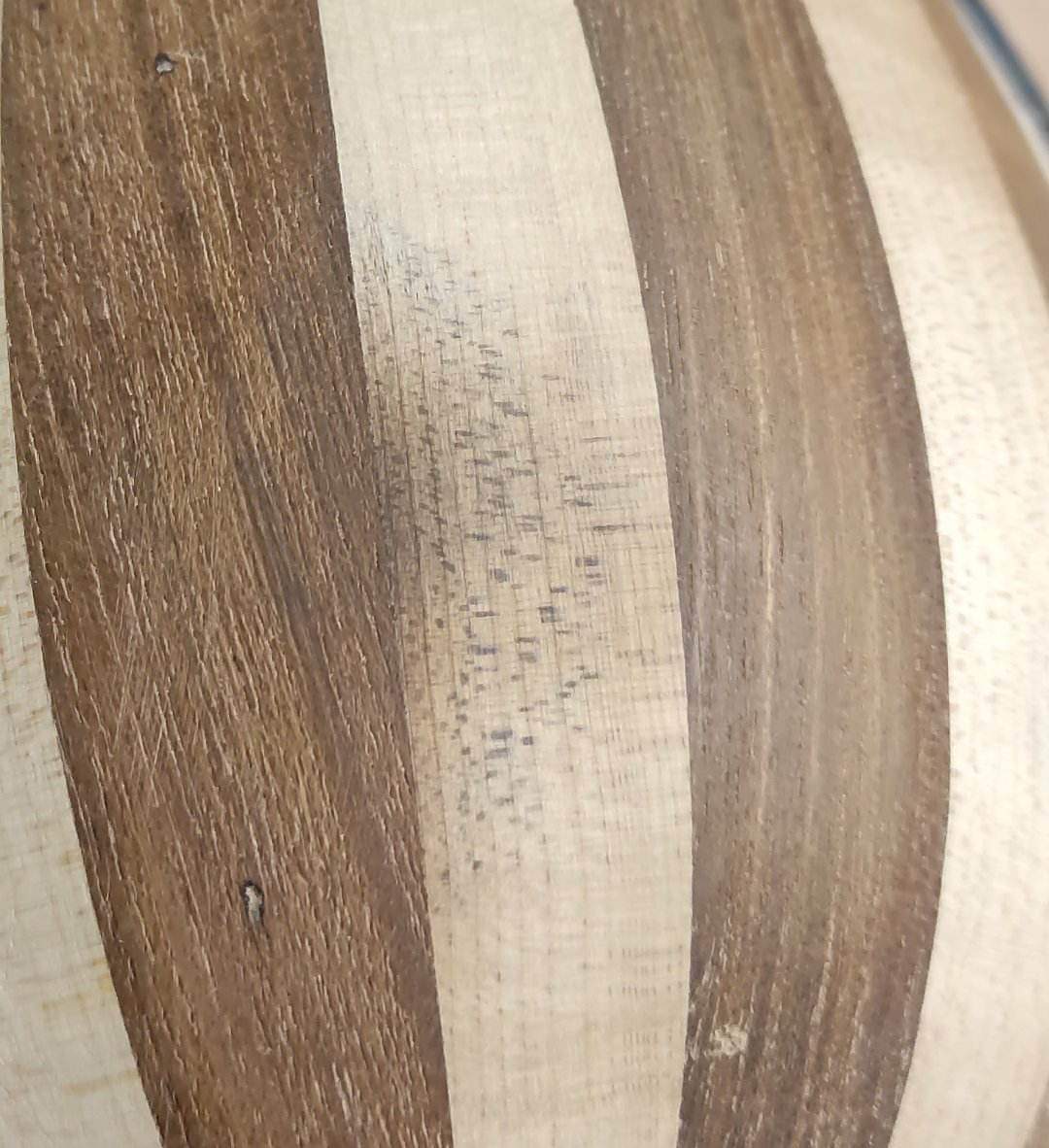

Καλημέρα σας σε μια προσπάθεια να συγκρατήσω τα ακραία νεύρα μου!!!

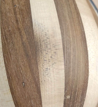

Προ ολίγων ημερών είχα θίξει ένα θέμα που έχω στο σκάφος ενός τζουρα που φτιάχνω σχετικά και κάποια σκίαση και κάτι σκούρα σημάδια σσε ντουγα από σφενδάμι.. Ο κύριος Τουρπάλης είχε αναφέρει μάλιστα ότι είχε δει κάτι παρόμοιο σε καπλαμά, όχι σε μασίφ. Έως προ κάποιων ωρών είχα αποδεχτεί ότι θα υπάρχει ένα φυσικό σημάδι το οποίο κάλλιστα θα μπορούσε να συνεισφέρει στην εμφάνιση του οργάνου. Η λέξη όμως "καπλαμάς" που είχε αναφερθεί τριβελιζε το μυαλό μου και σήμερα με το ξύπνησα μου σκάει ότι παίζει να έχω τρίψει υπερβολικά το σημείο καιαυτη η σκίαση να είναι σημάδι από κάψιμο κατά το λύγισμα...
Και δυστυχώς είχα δίκιο... Έχοντας εμπλουτίσει το υβρεολόγιό μου, είμαι έτοιμος να δεχτώ τις συμβουλές σας αλλά τις επιπλήξεις σας....
« Τελευταία τροποποίηση: Ιανουαρίου 30, 2023, 01:57:57 μμ από Σωτήρης Ρούμπος »
Σωτήρη αν τελικά αυτό είναι από το κάψιμο το μεγάλο πρόβλημα είναι ότι έχεις κατεβάσει το πάχος πολύ και όχι το λέρωμα.
Αν όντως έχει πέσει το πάχος μην τρελαίνεσαι (το έχω πάθει και εγώ σε σημείο που με το τρίψιμο ξετρύπησε). Κόψε ένα μικρό κομμάτι και κόλλα το εσωτερικά. Πέρνα μετά και εσωτερικά και λίγο γάζα για ενίσχυση, χάρτωσε το και ούτε γάτα ούτε ζημιά. Εξωτερικά πέρασε το σκούρα γομαλάκα να μην φαίνεται τόσο πολύ το πιο σκούρο.

  • Μηνύματα: 119
Ναι, το ότι έχει λεπτύνει πολύ είναι το θέμα, όχι το αισθητικό... Είναι βέβαια μπελλάς γιατί το όργανο είναι έτοιμο για βερνίκια, με εξαιρεση εκεινο το σημείο, αλλά θα δω τι θα κάνω... Λογικά θα χρειαστεί λύσιμο όλο.. Για να το αποφύγω αυτό σκεφτόμουν μήπως κολλούσα καπλαμα εξωτερικά και σωζώταν και ένα κομμάτι καπλαμά από μέσα ώστε να μπορώ να το πιέσω κάπως με κάποιο εργαλείο.. Βέβαια έχει και το χάρτωμα μέσα... Μπελλάς...

δηλ αν το αφησεις ετσι τι πειραζει; (περα του αισθητικου-οπτικου... που το ειχες αποδεχθει...)

αν ήταν δικό μου, 1000% με τον Στέλιο.. θα το άφηνα έτσι, κι αν ποτέ χρειαζόταν θα το έλυνα να κάνω ότι γίνεται από μέσα - όπως λέει ο sakkalis. Καπλαμά απέξω δεν θα κολλούσα - και η καλύτερη εφαρμογή θα αφήσει διαφορά ύψους και δεν θα έχει ουσιαστικό αποτέλεσμα σε (πιθανό) "στατικό" πρόβλημα.

Φοβάμαι ότι κάποια στιγμή, σύντομα, θα σπάσει... Πάντως από μέσα σίγουρα θα κάνω κάτι, ειδικά αν γίνεται χωρίς να βγάλω καπάκι
μου ήρθε μια φλασιά και θυμήθηκα αυτό, αν νομίζεις ότι σου κάνει κάτι τέτοιο, δουλεύει και για ενίσχυση
