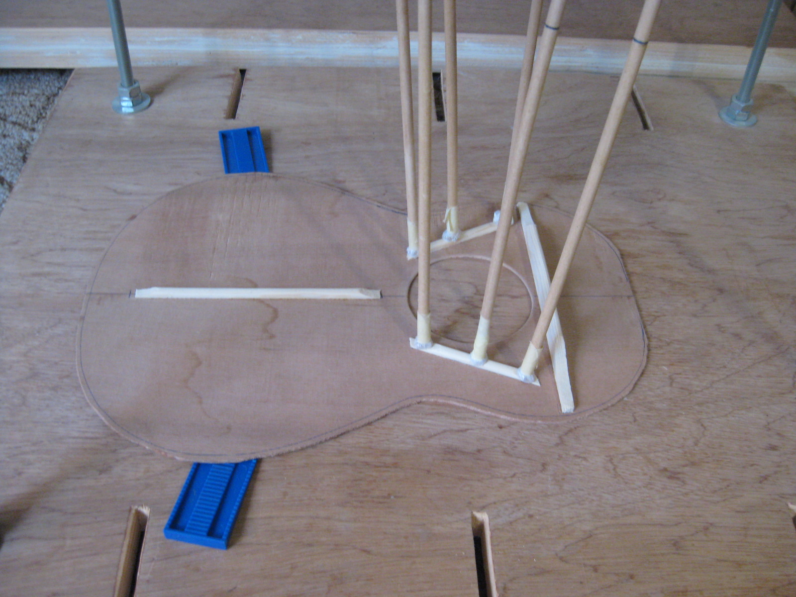

ξεκινησα εναν τετραχορδο τζουρα, βασισμενος στο σχεδιο "μπισκοτακι", αλλα ως γνωστον ασχετος με τα τοιαυτα, θετω αμεσως ερωτησεις:
τι κλιμακα πρεπει να εχει;
ειναι ιδια με του τριχορδου;
παχος ταστιερας (0 και βαση στην ενωση);
παχος μανικιου;
κοντρα μεσα θελει; (θα βαλω κεδρινο μπρατσο-δεν ξαναβαζω φλαμουρι...)
κουρδισμα;
τι χορδες;
καπακι κεδρινο
πλατη καρυδενια με σχεδιακι να τρεχει οπως τις κιθαρες,  απο κυπαρισσι
η αρχη εγινε, τελειωσε ο μισος  ;D διοτι η αρχη το ημισυ του παντος

Στελιο η ερωτηση ειναι ατοπη.
Ειναι σαν να ρωτας ποσα κιλα πρεπει να ειναι ο Αγιος Βασιλης. Αφου δεν υπαρχει Αγιος Βασιλης. (Συγνωμη που το μαθαινεις απο μενα για τον Αγιο Βασιλη) {celebrate018}
Περα απο την πλακα δεν συνηθιζεται τζουρας τετραχορδος. Ο λογος ειναι απλος. Η λογικη του τχουρα ειναι να βαρας ανοιχτες, ντουζενια κοκ. Μιλαμε για οριζοντια κινηση και οχι καθετη, ας πουμε στη λογικη του ταμπουρα.
Καποιοι που εχουν φτιαξει αυτο το αστοχο κατ'εμε σχεδιο, το κανουν με το κουρδισμα του τετραχορδου δηλαδη ρε λα φα ντο .
Με ενα τετοιο οργανο θα πετυχεις το ηχοχρωμα του τζουρα αλλα οχι το υφος.
Εναλλακτικα, αν θες κατι πιο τζουραδισιο μπορεις να πας σε κουρδισμα ρε λα ρε λα δηλαδη το κουρδισμα του τριχορδου με μια επιπλεον λα μπουργανα.
Τωρα, για βγαλεις το ηχοχρωμα τζουρα μηκος
χορδης 60-65.
Φλαμουρι μπορεις να βαλεις αλλα θελει οπωσδηποτε κοντρα καλη για 8 χορδες.

τι παχος πρεπει να εχει το μανικο, δηλ παχος ταστιερας (ζυγος και βαση στην ενωση);
και η αποσταση χορδων;
παντα για τετραχορδο μιλαμε...  ;D
να το κανω οπως του τζουρα που εχω φτιαξει και να προσθεσω μια χορδη αλλα και την αποσταση στο ξυλο;

Όπως τα λες Στέλιο. Θα σου έλεγα μόνο να προσθέσεις ενίσχυση επιπλέον στο μανίκι και τα τάστα να μπουν αν γίνεται λίγο πιο "σφηνωτά" στην ταστιέρα καθώς θα έχεις μεγαλύτερες τάσεις. Αν έχεις κάποιο πριόνι ελαφρώς λεπτότερο από αυτό που χαράζεις για τις κιθάρες σου.
Καλή επιτυχία . μπυρα

τετραχορδος τζουρας ε? Σα να λεμε.........Lamborgini με σχαρες για τα ποδηλατα.Τελος παντων..........ενας κανονικος τζουρας οπως τους φτιαχνω εγω εχει φαρδος ταστιερας επανω 2,5 και κατω στην ενωση 3 ποντους με μικρες διακυμανσεις απο μαστορα σε μαστορα.Τωρα αν υπολογησεις και τις δυο επι πλεον χορδες ......κανε τα κουμαντα σου.Αποσταση χορδων εγω βαζω 2 χιλιοστα γεματα.Αντε και καλη τυχη.........μαζι μου εννοω οταν βρεθουμε απο κοντα {celebrate010} {celebrate010}

τα πλαϊνα βγηκαν απο εννιαιο κομματι, αλλα ετσι οπως ηταν κομμενο, ηταν σα να φτιαχτηκε απο μπουκματσετ  {celebrate015}
βγηκε ο τακος, βρεθηκε ξυλο για ταστιερα και κοπηκανε φιλετακια.

καπακι τελος , κοψιμο οπλισμος καμαρια τρυπα κλπ.

Για σου Στέλιο! καθαρή εργασία!! μια απλή ερώτησης, το περίγραμμα πως το κόβεις; με ποιο εργαλείο/τρόπο;
  • Μηνύματα: 7.559
Απ: Φτιαχνοντας τετραχορδο Τζουρα, παιδια μη βαρατε ολοι μαζι
« Απάντηση #12 στις: Φεβρουαρίου 25, 2023, 05:12:13 μμ »
με σεγα, και πριονακια που μου εκανε δωρο ενας φιλος μου  :13:
