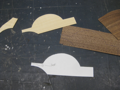

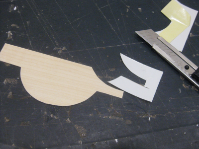

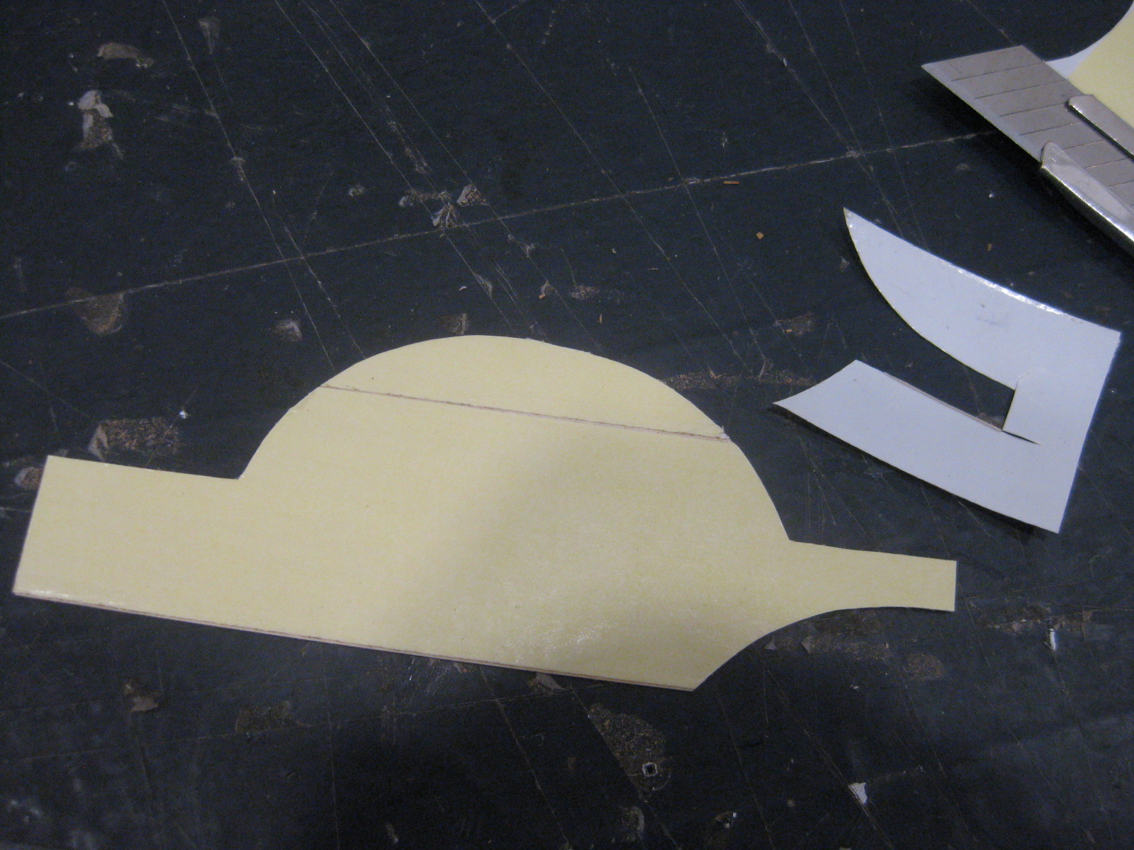

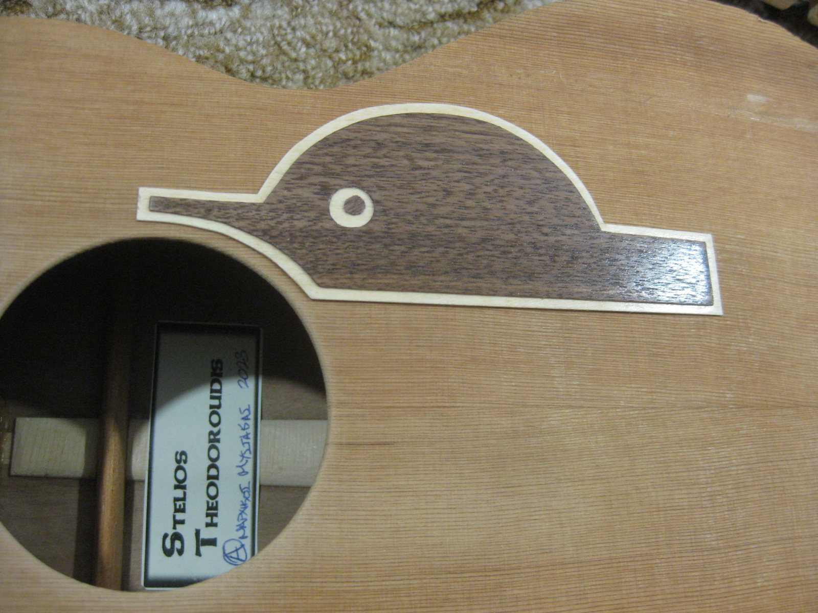

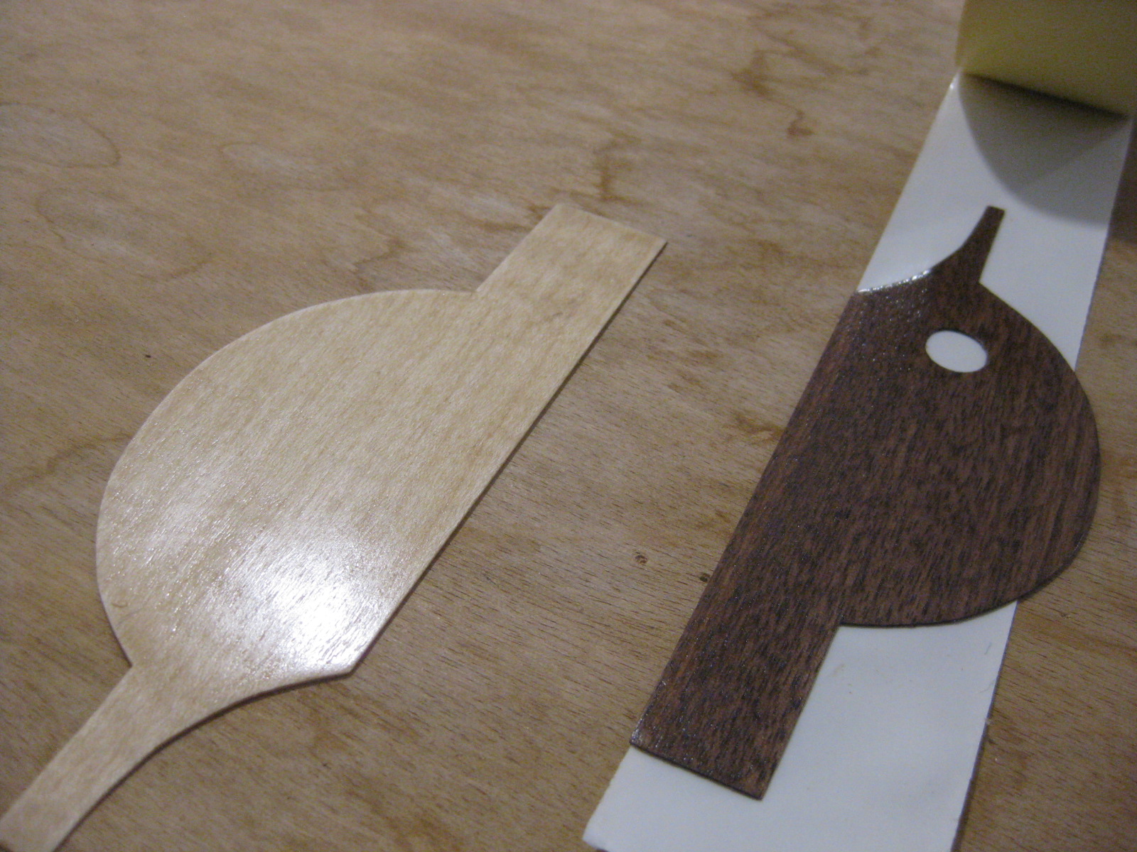

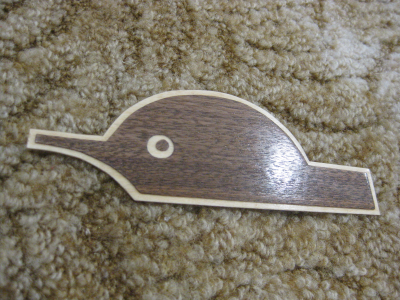

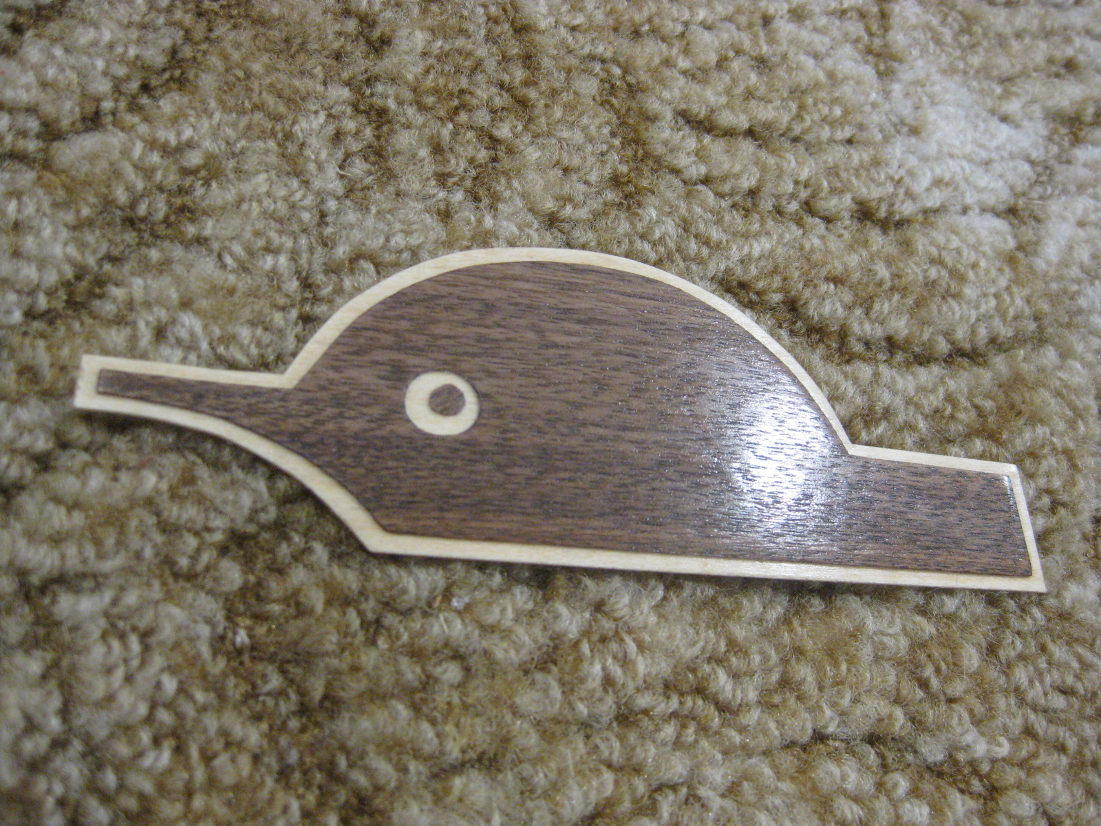

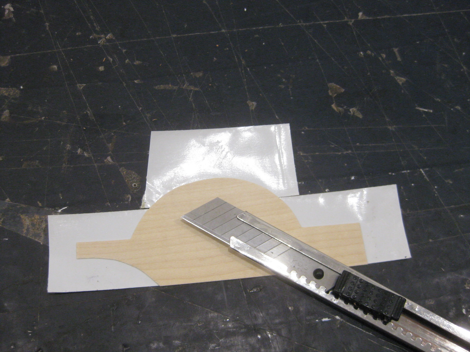

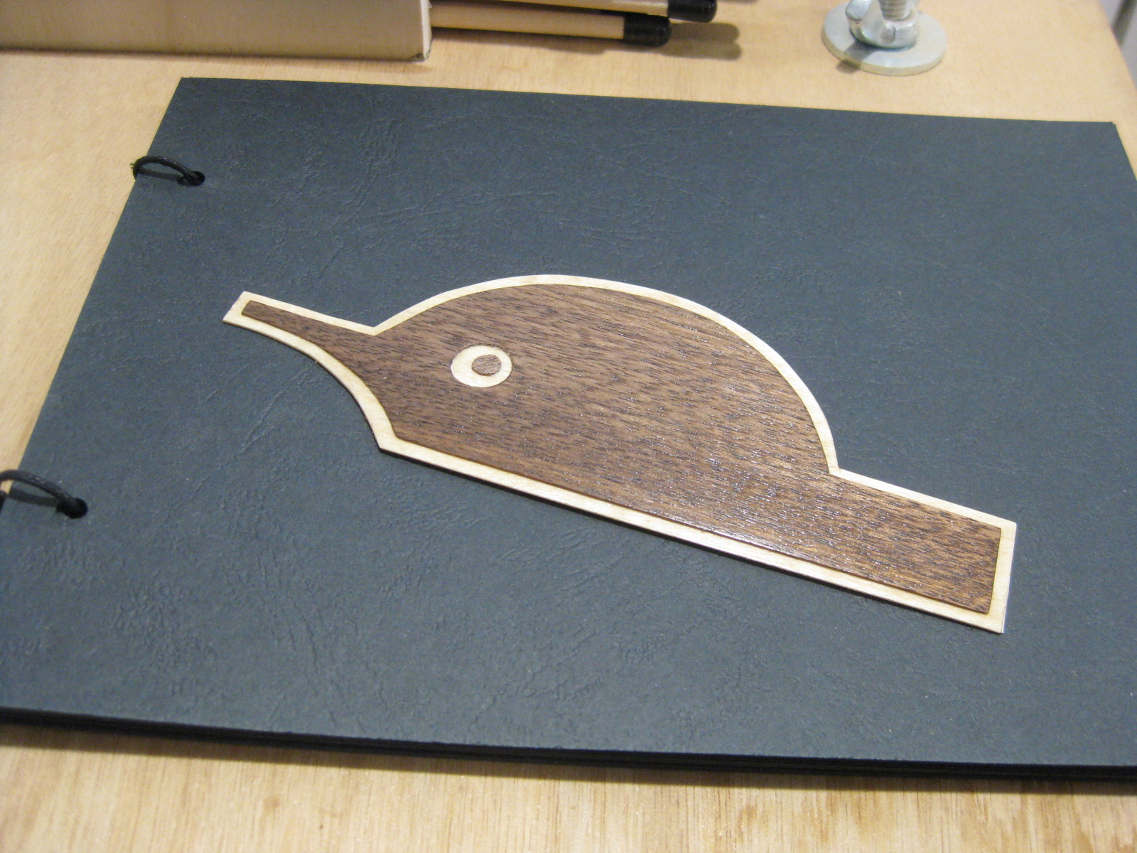

ετοιμαστηκε κ το σχεδιακι
με δυο καπλαμαδακια κ ταινια διπλης, λουστραριστηκε κιολας, ετοιμο για μολις τελειωσει το οργανο

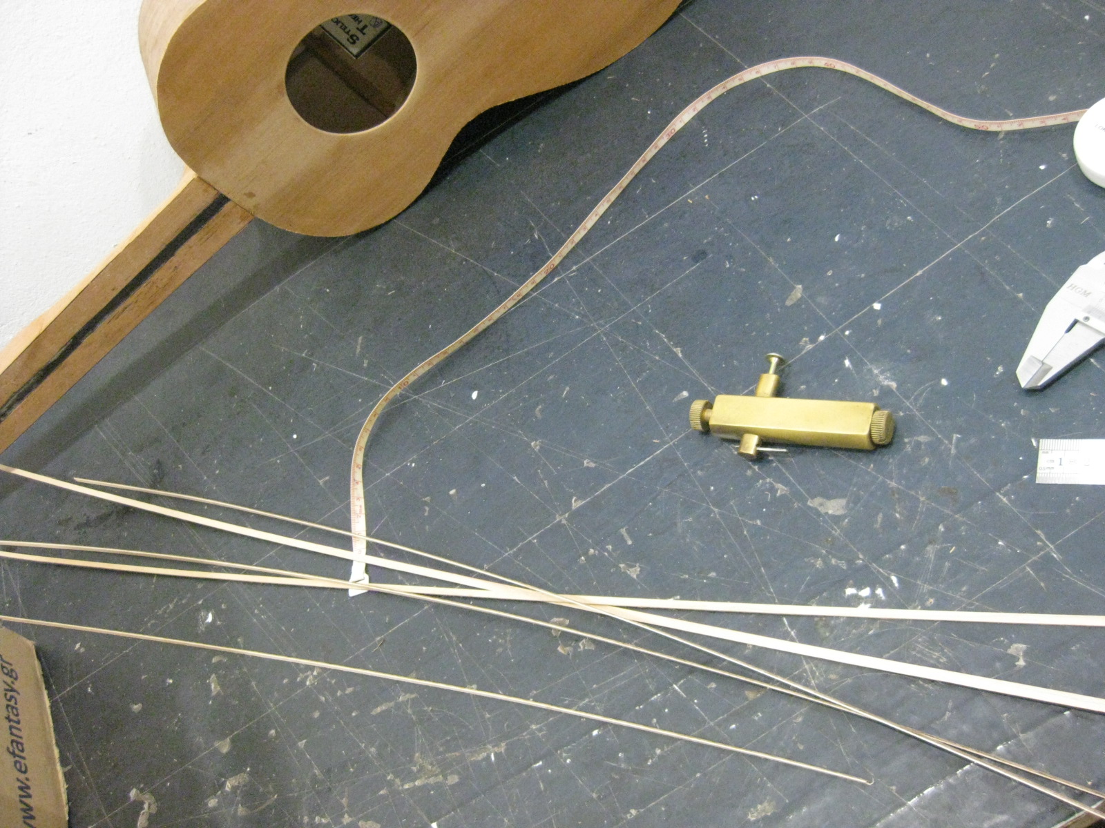

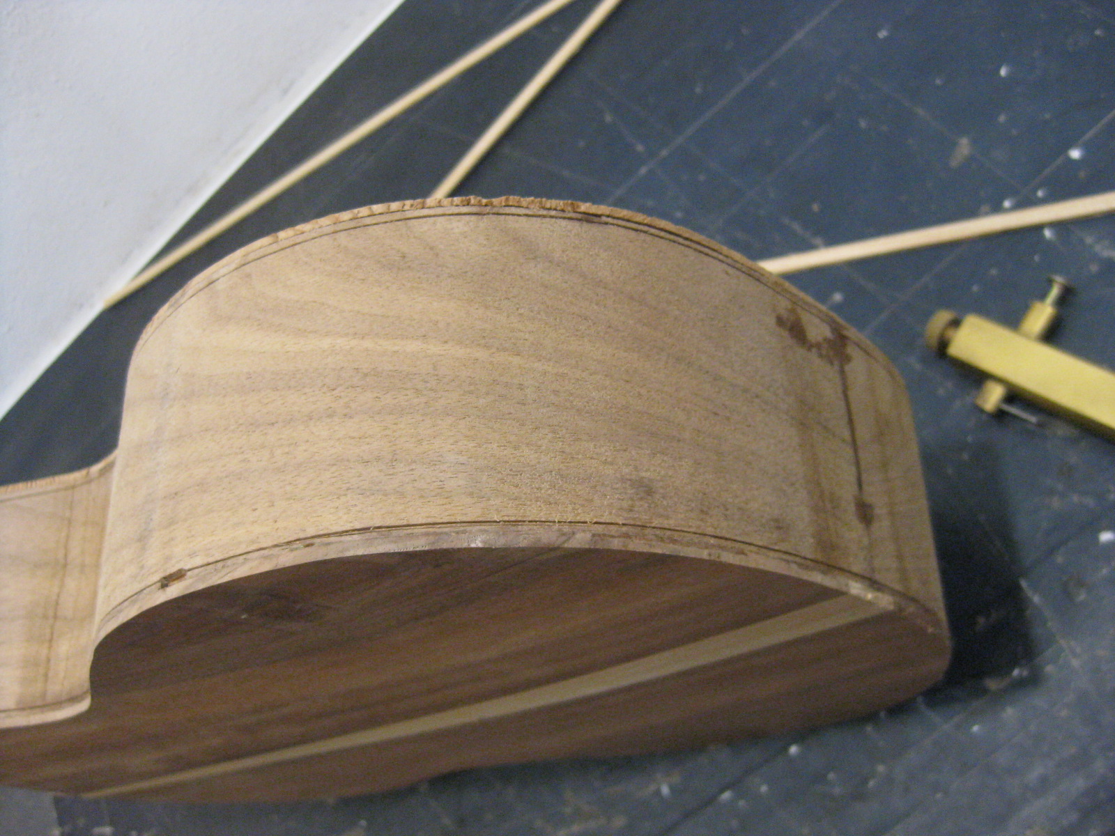

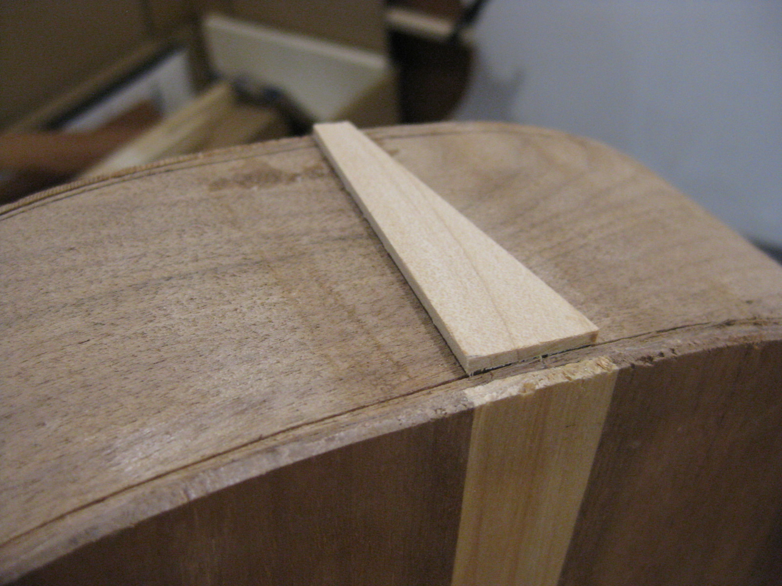

το σκαβω το αυλακι,   ;D
εκοψα και τσι λωριδες, ετοιμο για κερφινκ κ ολα τα τσιμπραγκαλιδια....

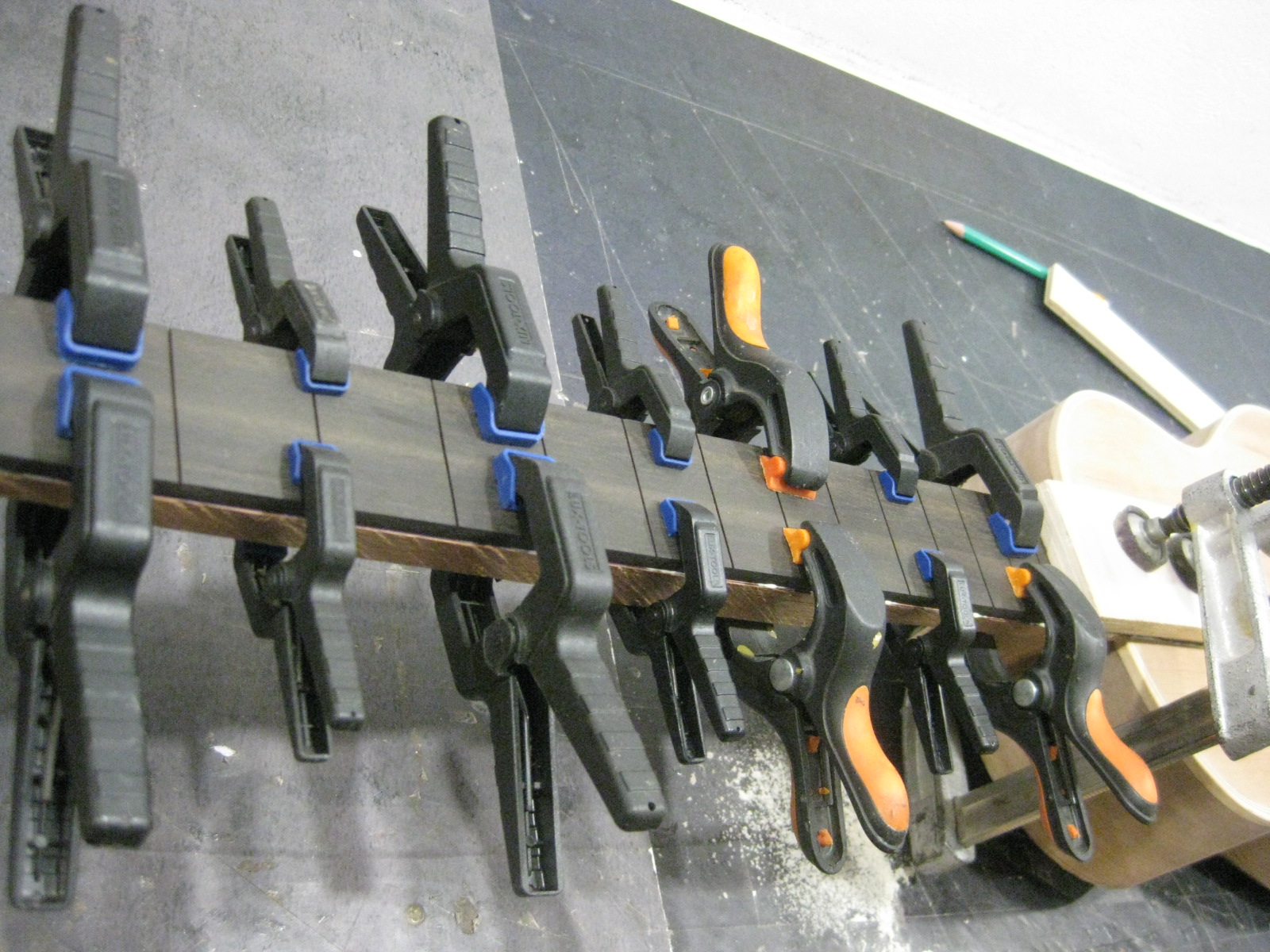

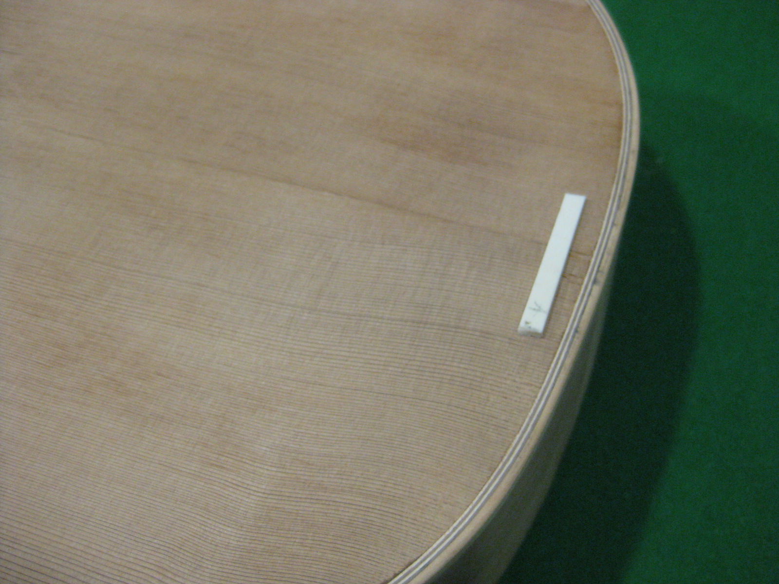

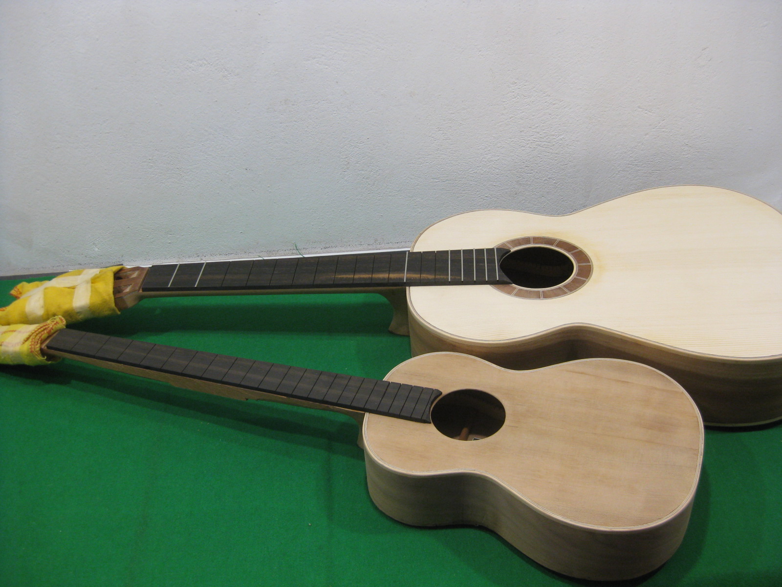

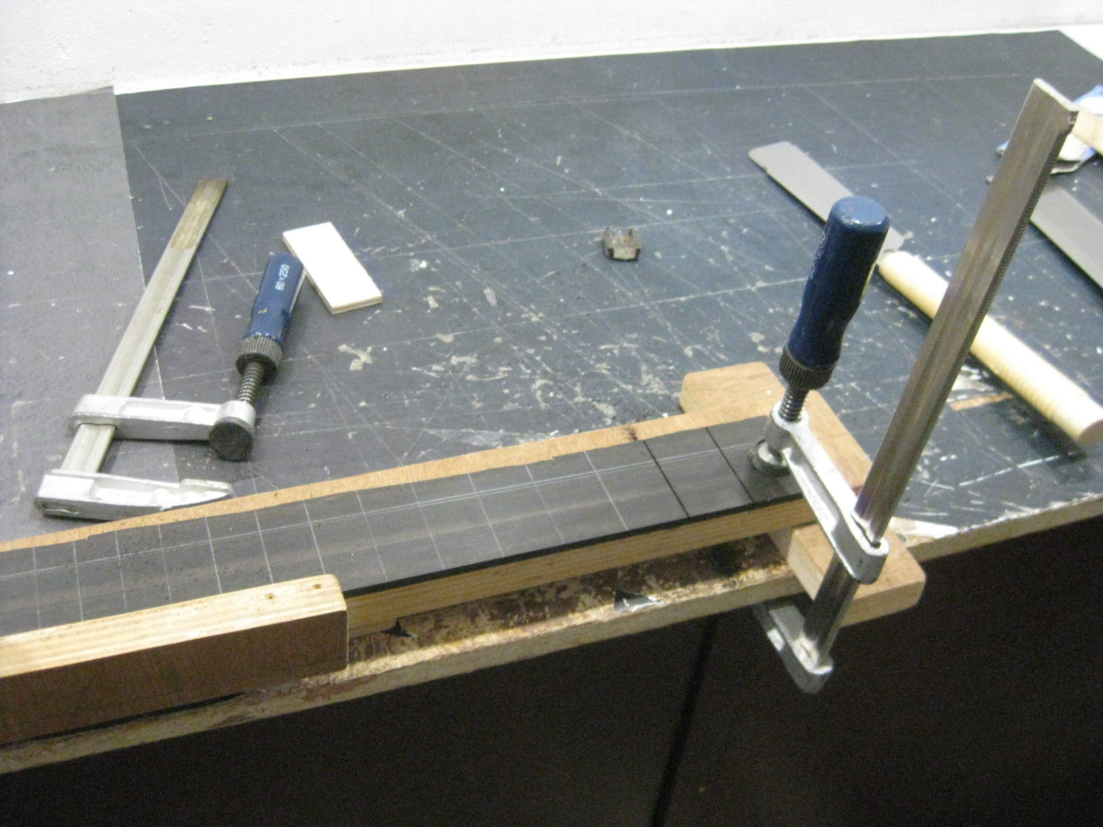

πριν τελέιωσω τα φιλετα (στη πλατη) κολλησα τη ταστιερα, μιας και ηταν ετοιμη
επισης εκανα και μια τσαχπινογαργιαλια πισω , εκει που ακουμπανε οι χορδες στο καπακι , εκοψα κοκκαλακι, το ταιριαξα κ το κολλησα

Στελιο μια ερωτηση..............με αυτους τους σφιχτηρες κολλας ταστιερα?
Απ: Φτιαχνοντας τετραχορδο Τζουρα, παιδια μη βαρατε ολοι μαζι
« Απάντηση #42 στις: Δεκεμβρίου 03, 2023, 09:01:38 μμ »
Ναι Κώστα μου, έχω εγκαταλείψει προ καιρού τους κλασικούς σφιγκτήρες.
Όλα είναι πιο εύκολα, τσακ μπαμ ούτε να γλιστρήσει ούτε τίποτε, κάνω την αρχη αποπανω στο. κοκκαλο,  καταλληγω τρύπα με κανονικό σφιγκτήρα, χωρίς το κίνδυνο γλυστρας.
Μένει να σκεφτώ κάτι κ για τη τρύπα, προς το παρών το έχω αφήσει έτσι.
