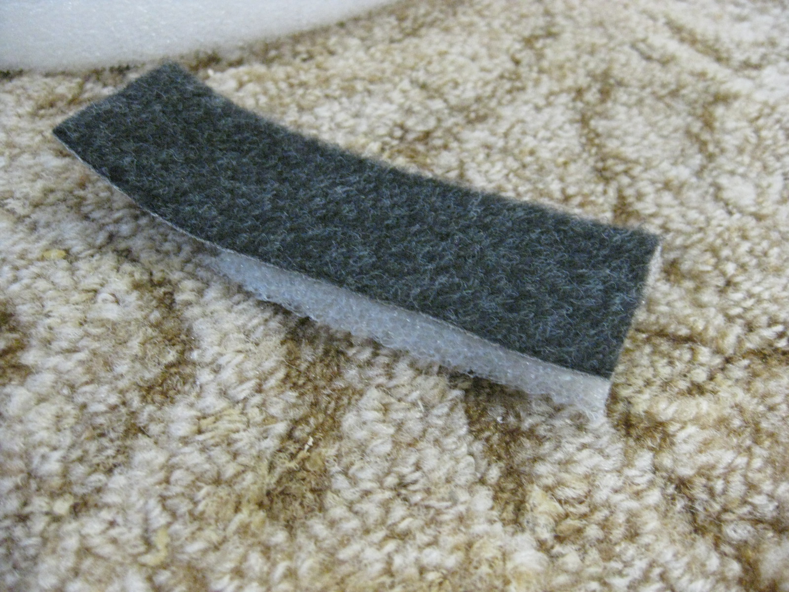

επισης ξεκινησα να φτιαχνω και τη θηκη του σιγα-σιγα, με καποιους πειραματισμους:
αντις για νταου που εβαλα στο κιθαρομπαγλαμα, να βαλω αλλο υλικο
αποτυχια σε διαφορες κολλες , με τιποτε...  :(
ουτε ουχου ουτε βενζινοκολλα ουτε πεβεσε , τζιφος.παλι στα νυχια της διπλης αφρωδους θα πεσω...  {celebrate015}

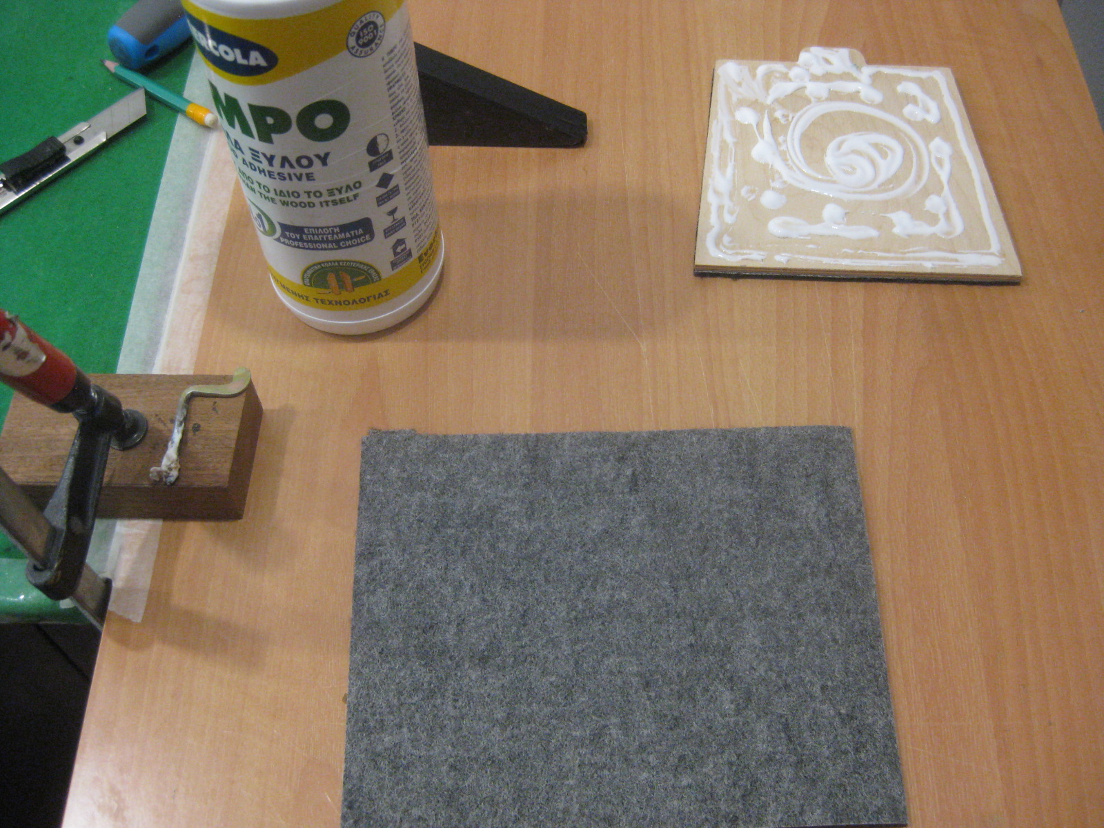

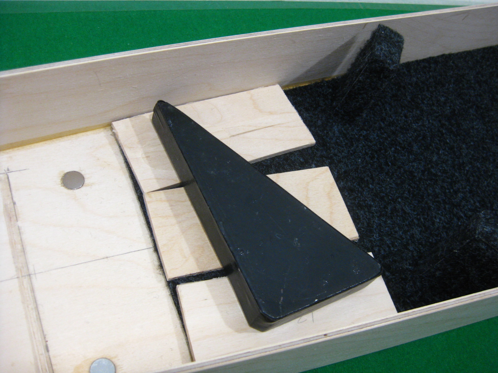

« Απάντηση #63 στις: Απριλίου 12, 2024, 07:26:36 μμ »
ενταξει ρε παιδια το εγραψα και στο τιτλο, μη βαρατε ολοι μαζι....  {celebrate015} {celebrate015} {celebrate015}
θα βαλω κοκαλ... εεεε... ξυλαρακι στο καβαλαρη, τελος, φινιτο...

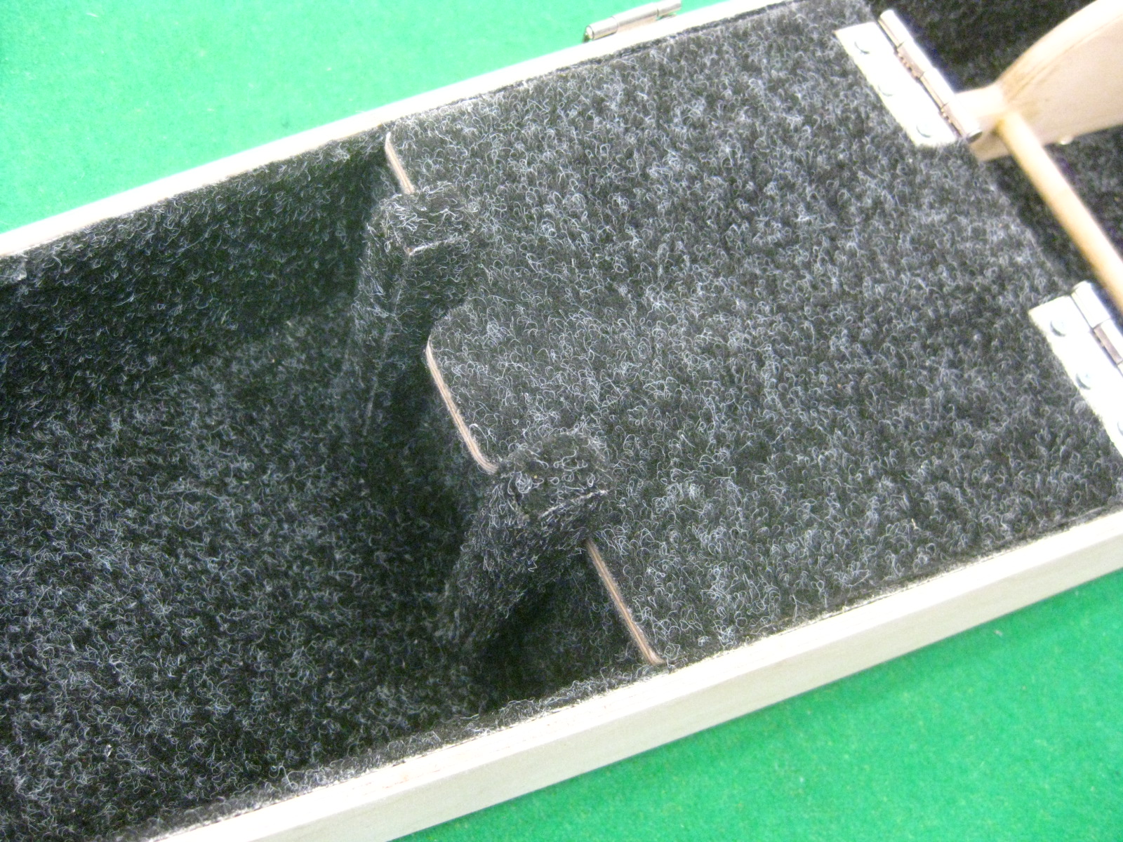

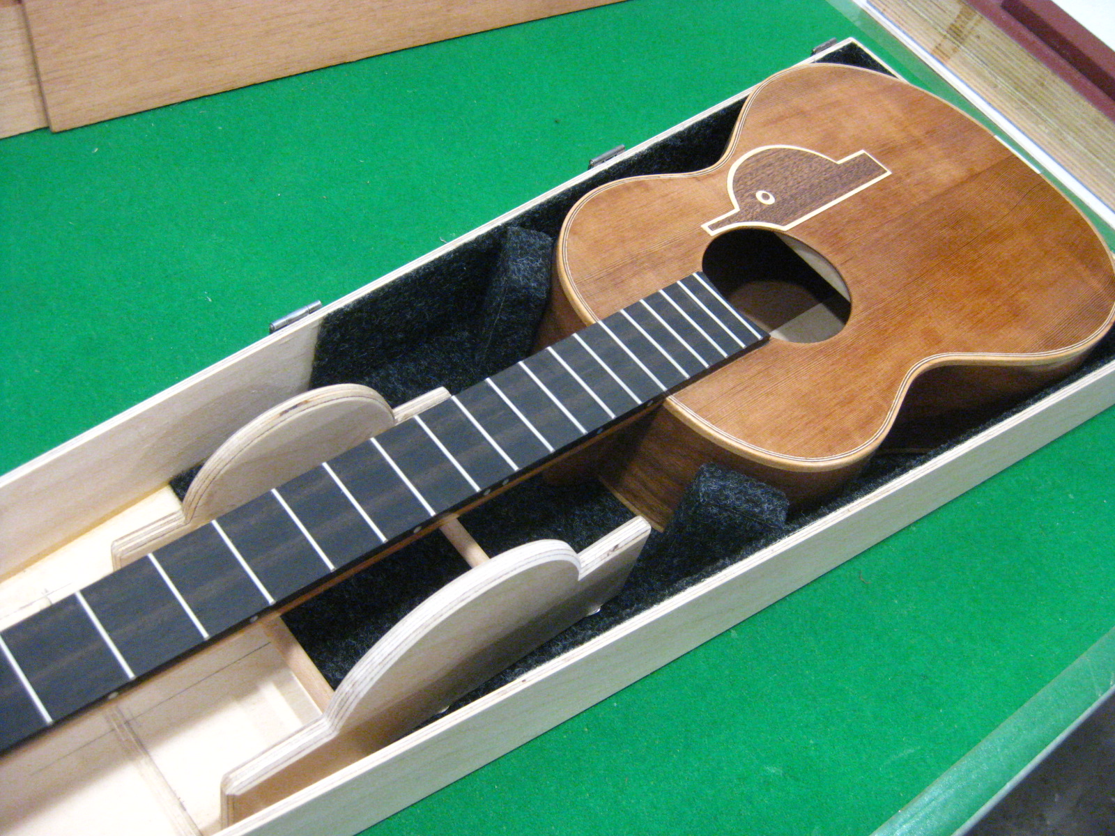

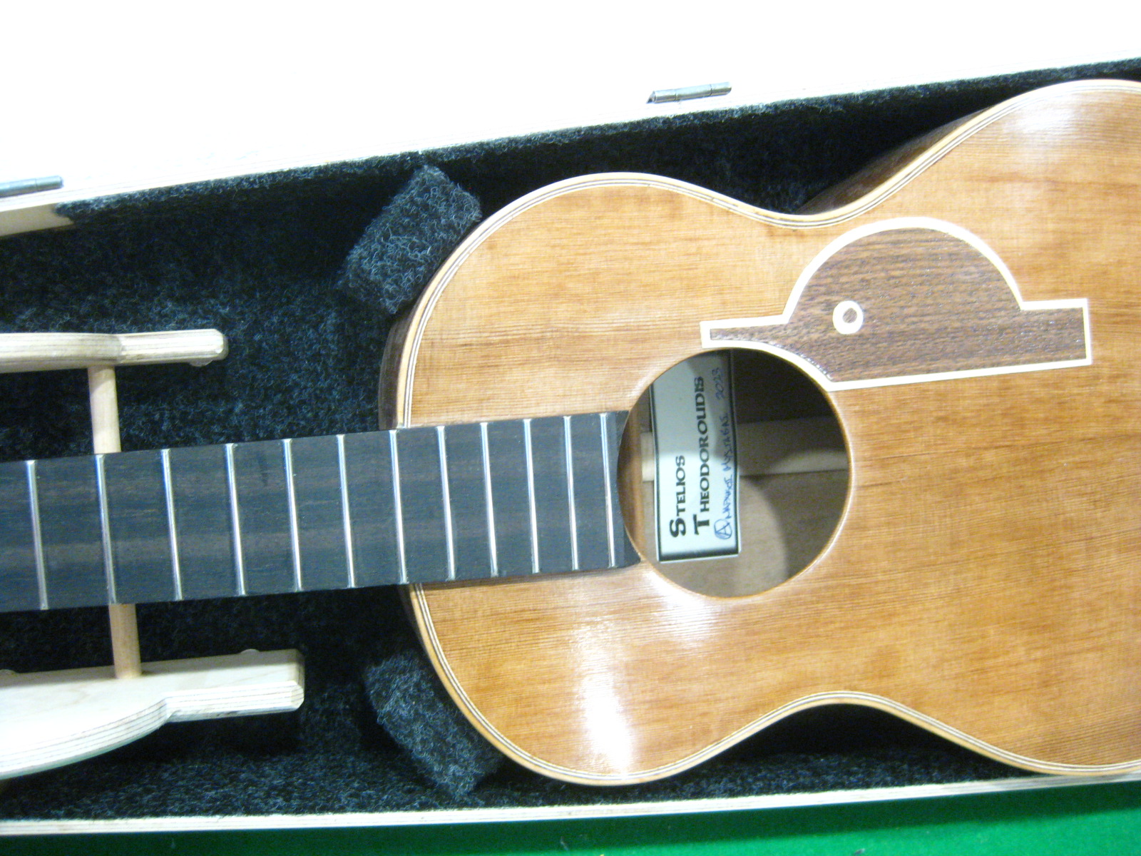

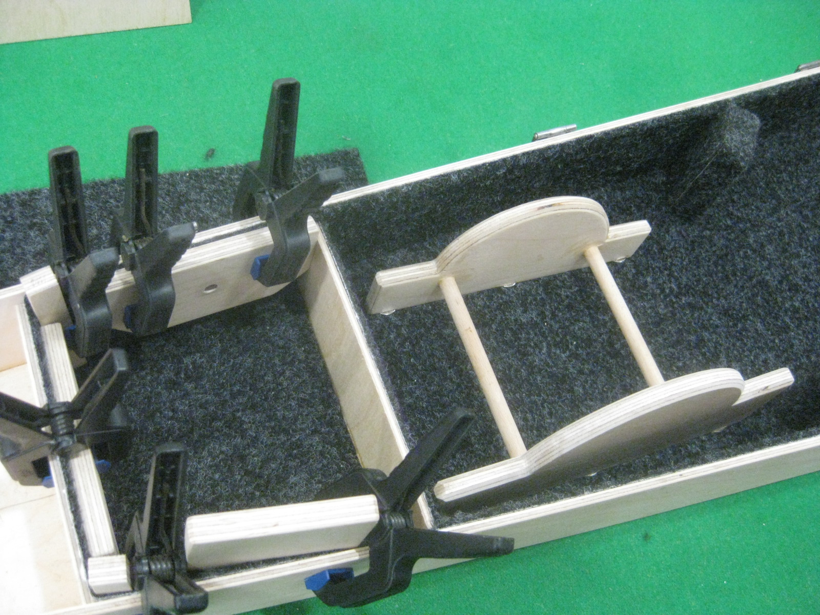

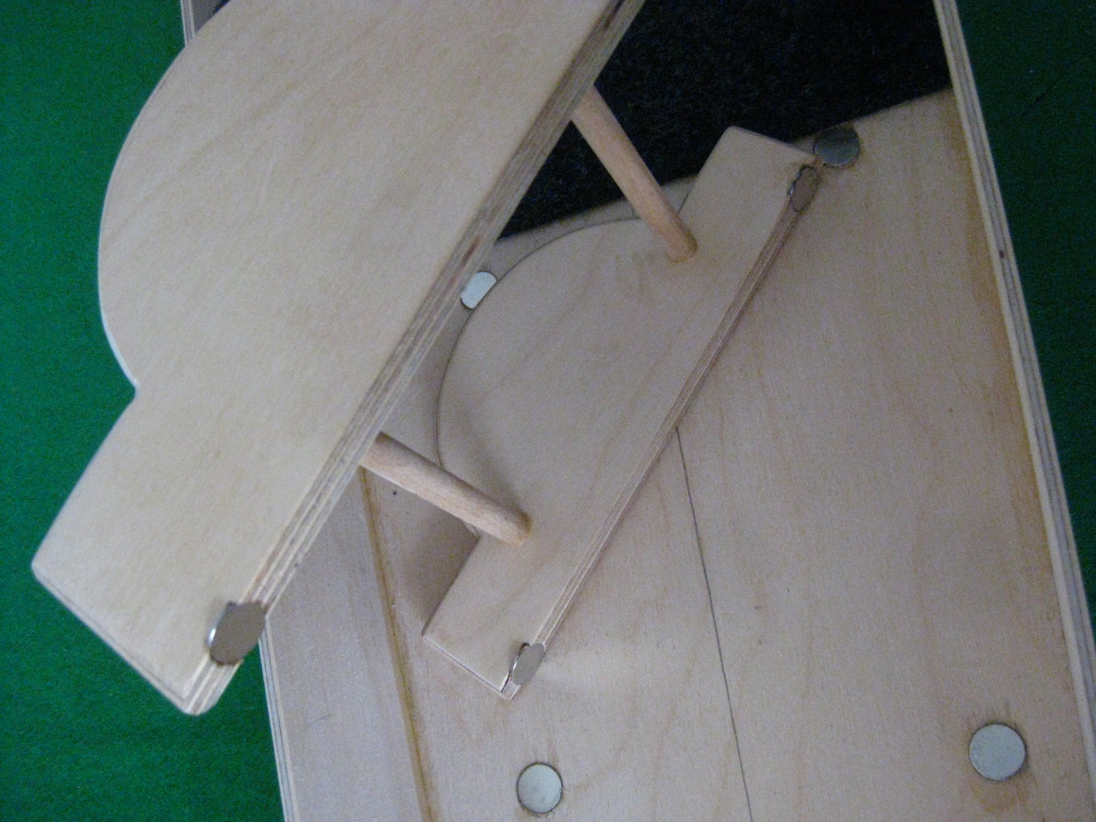

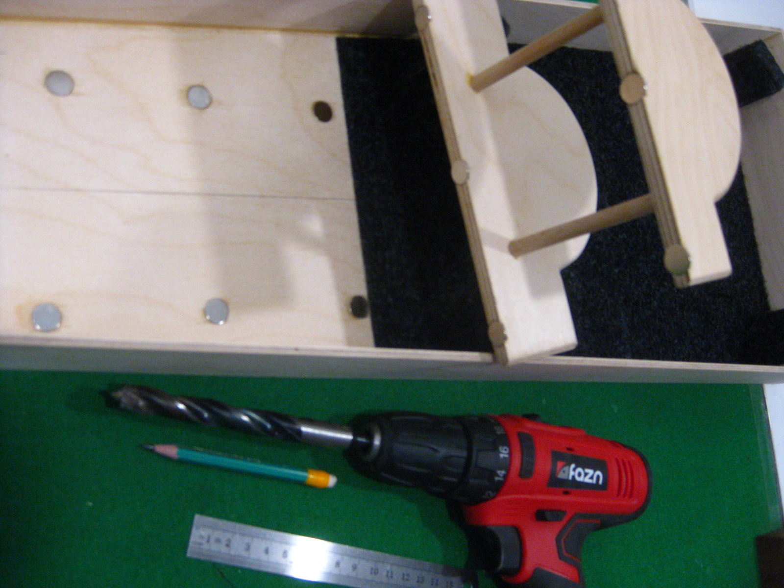

επιασα θηκη για τα καλα...
εδω προβα με το προηγουμενο οργανο, το τριχορδο, οπου εχουν πανομοιότυπες διαστασεις
με περιορισμενο πλεον χρονο, αλλα παντοτε βρισκοντας-κλεβοντας λιγο για το αγαπημενο μας χομπυ:

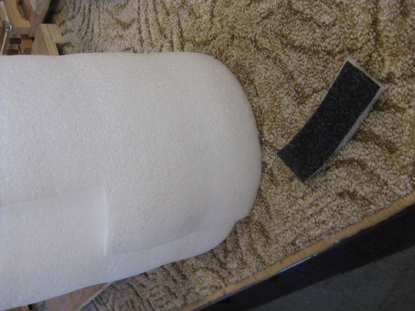

προχωρησα τη θηκουλα, και βαζοντας μεσα και το σταν.
απο κατω του εβαλα μαγνητακια , το ιδιο κ στη θηκη ακριβως, οπου θα σκεπαστουν με τη μοκετα και δεν θα φαινονται. με δοκιμες κραταν τελεια, και αναποδα δεν κουναει.

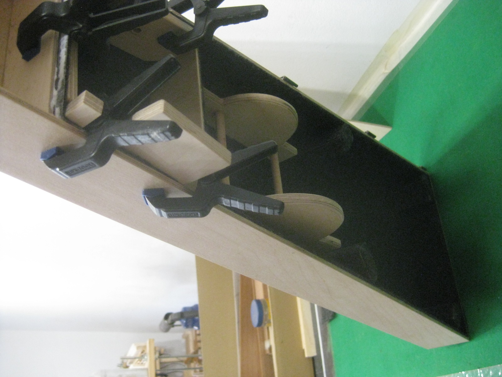

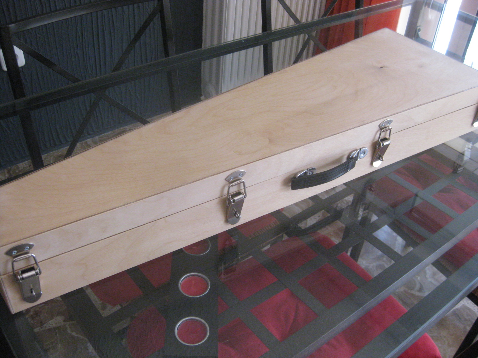

Απ: Φτιαχνοντας τετραχορδο Τζουρα, παιδια μη βαρατε ολοι μαζι
« Απάντηση #67 στις: Ιουλίου 27, 2024, 11:07:23 πμ »

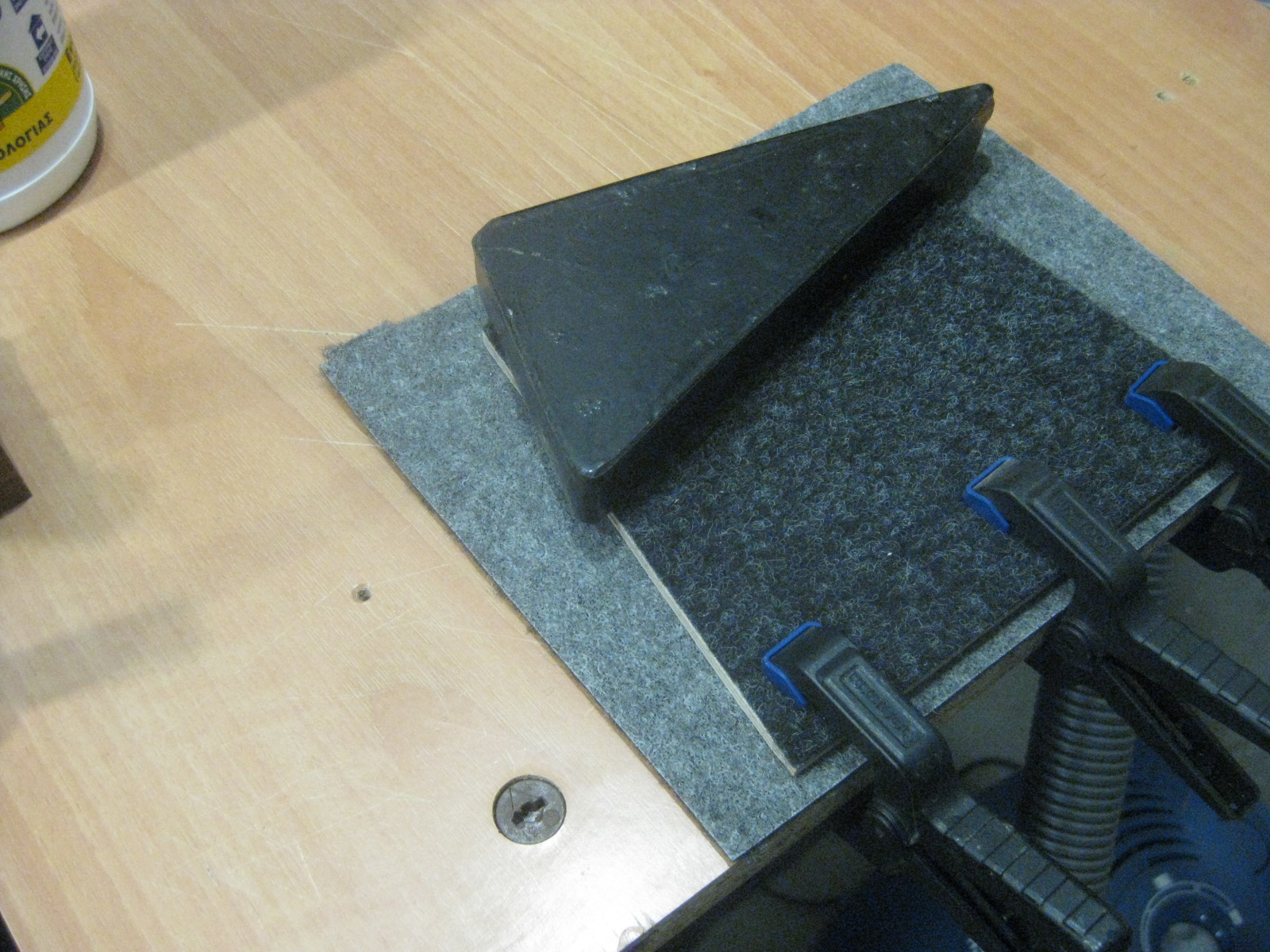

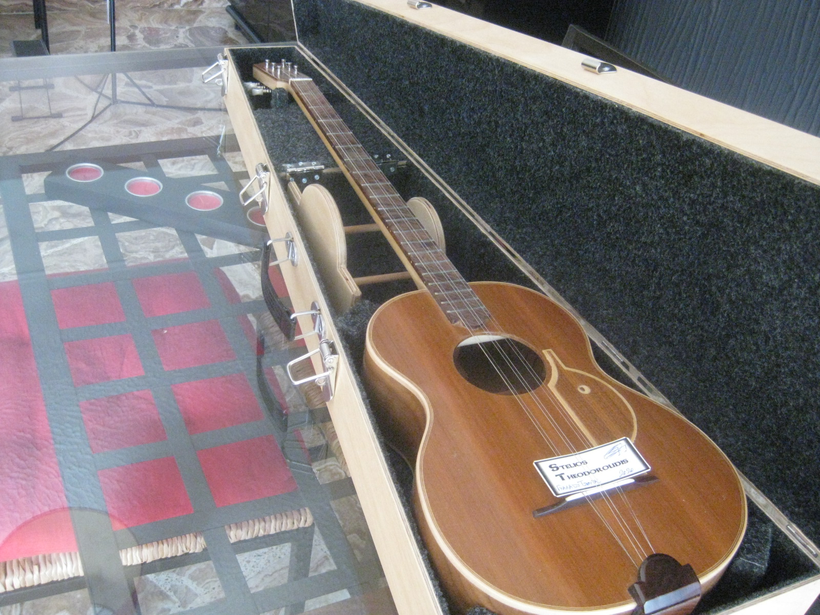

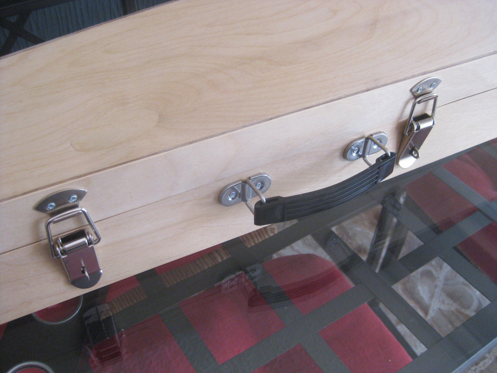

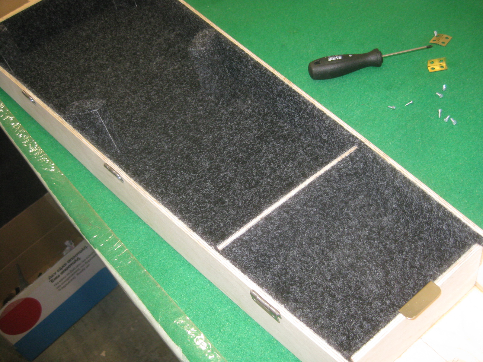

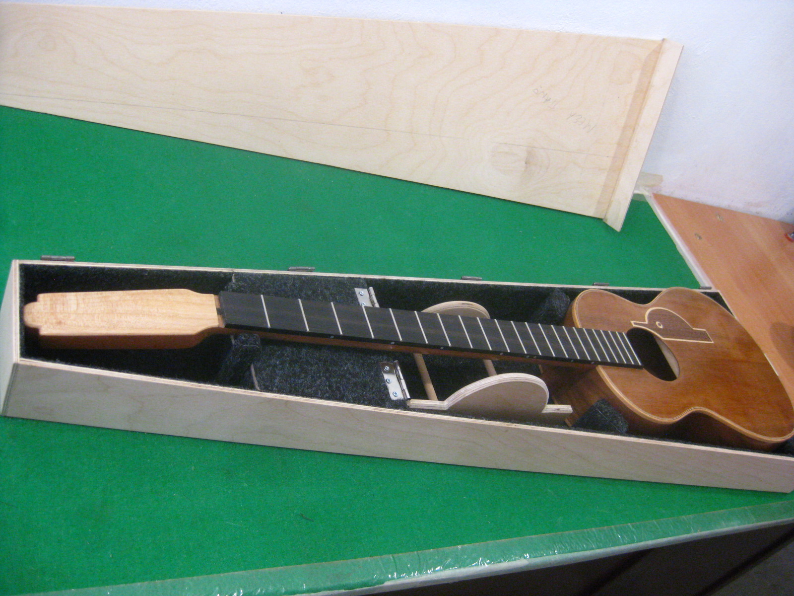

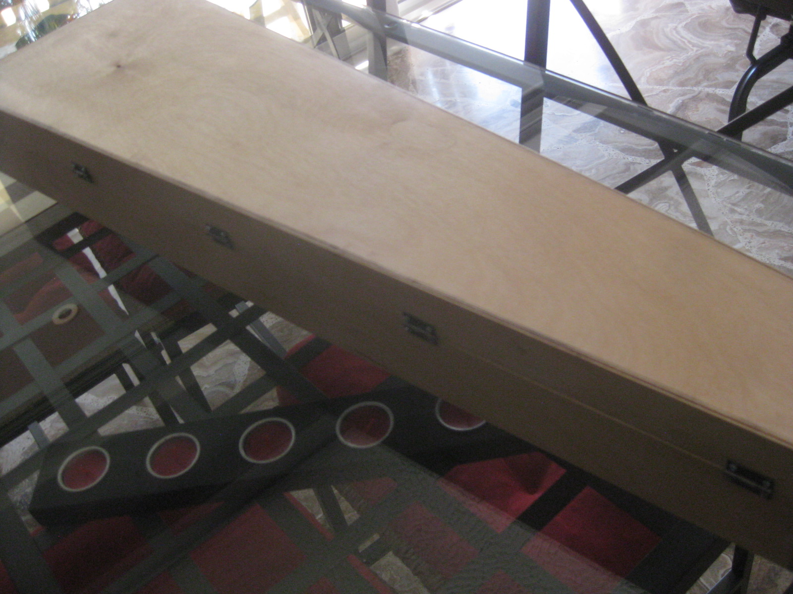

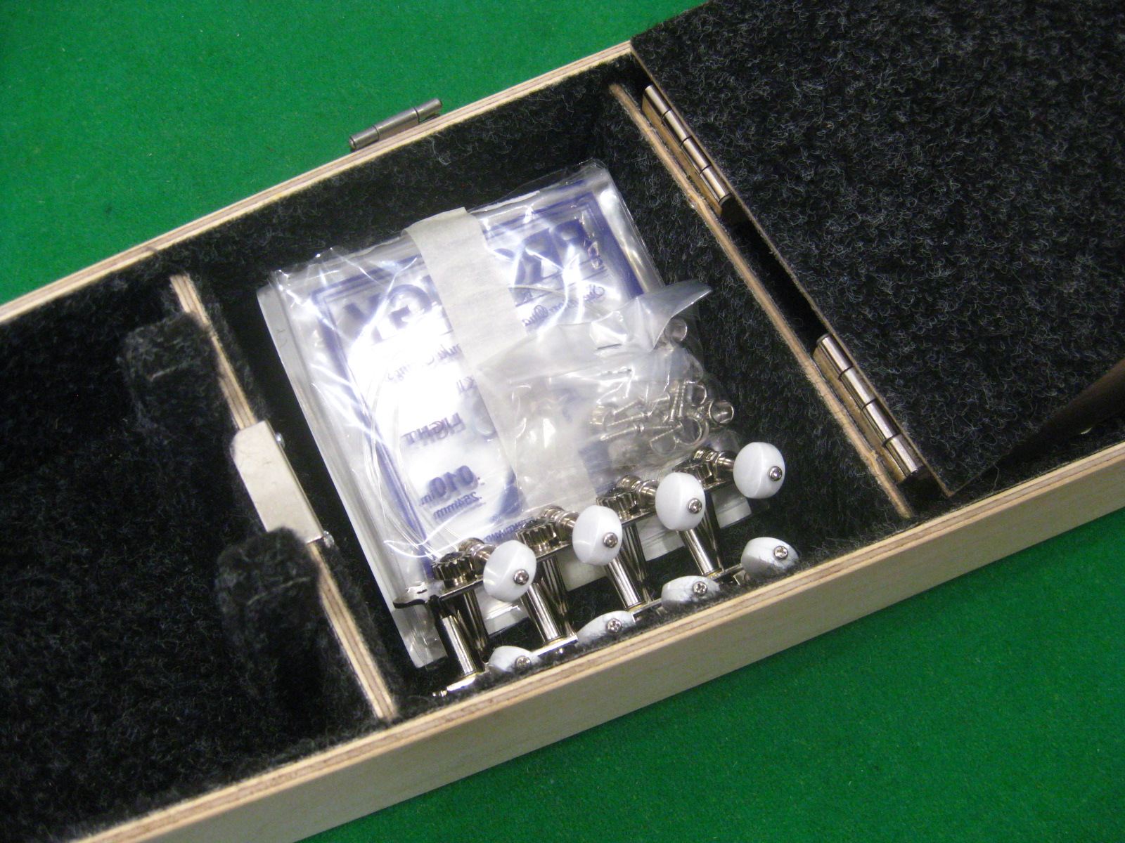

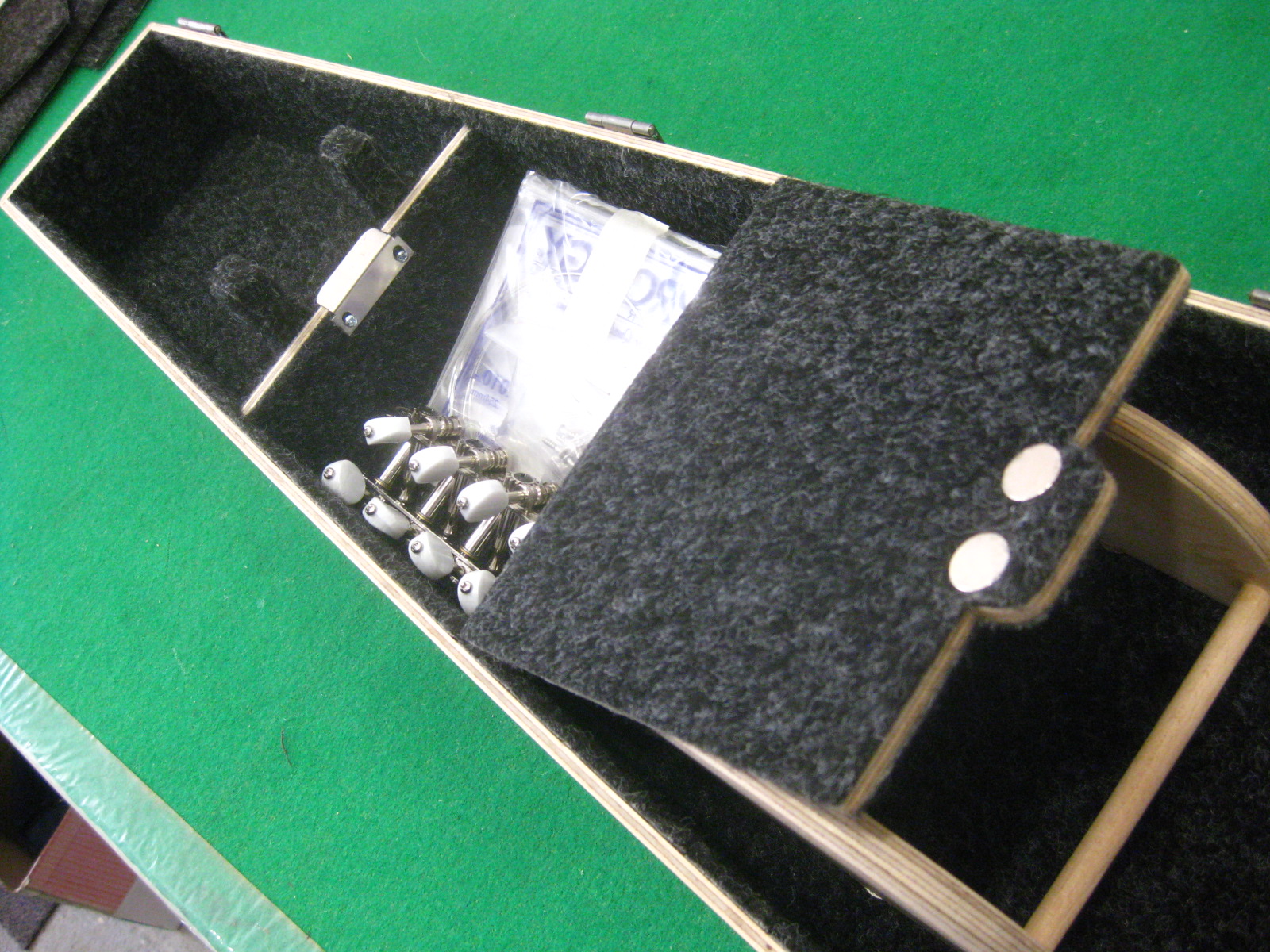

θηκη τελος...
κολληθηκε μοκετα, φτιαχτηκε ντουλαπακι για χορδες πενες αφυγραντηκο,
εγινε και το καπακι, με κλειδωνιες και τα ρεστα...
(αντε να τελειωσει και το οριτζιναλ οργανο τωρα, μιας και ηλθανε τα κλειδια...)

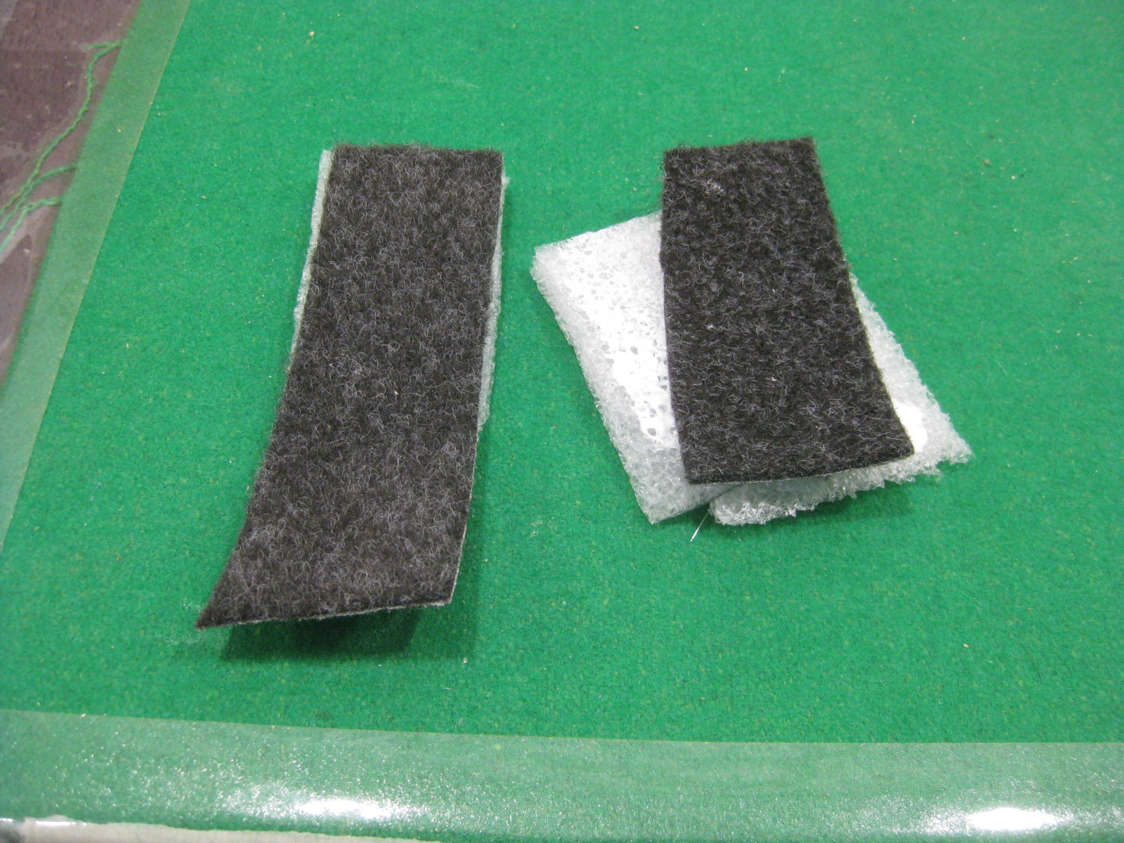

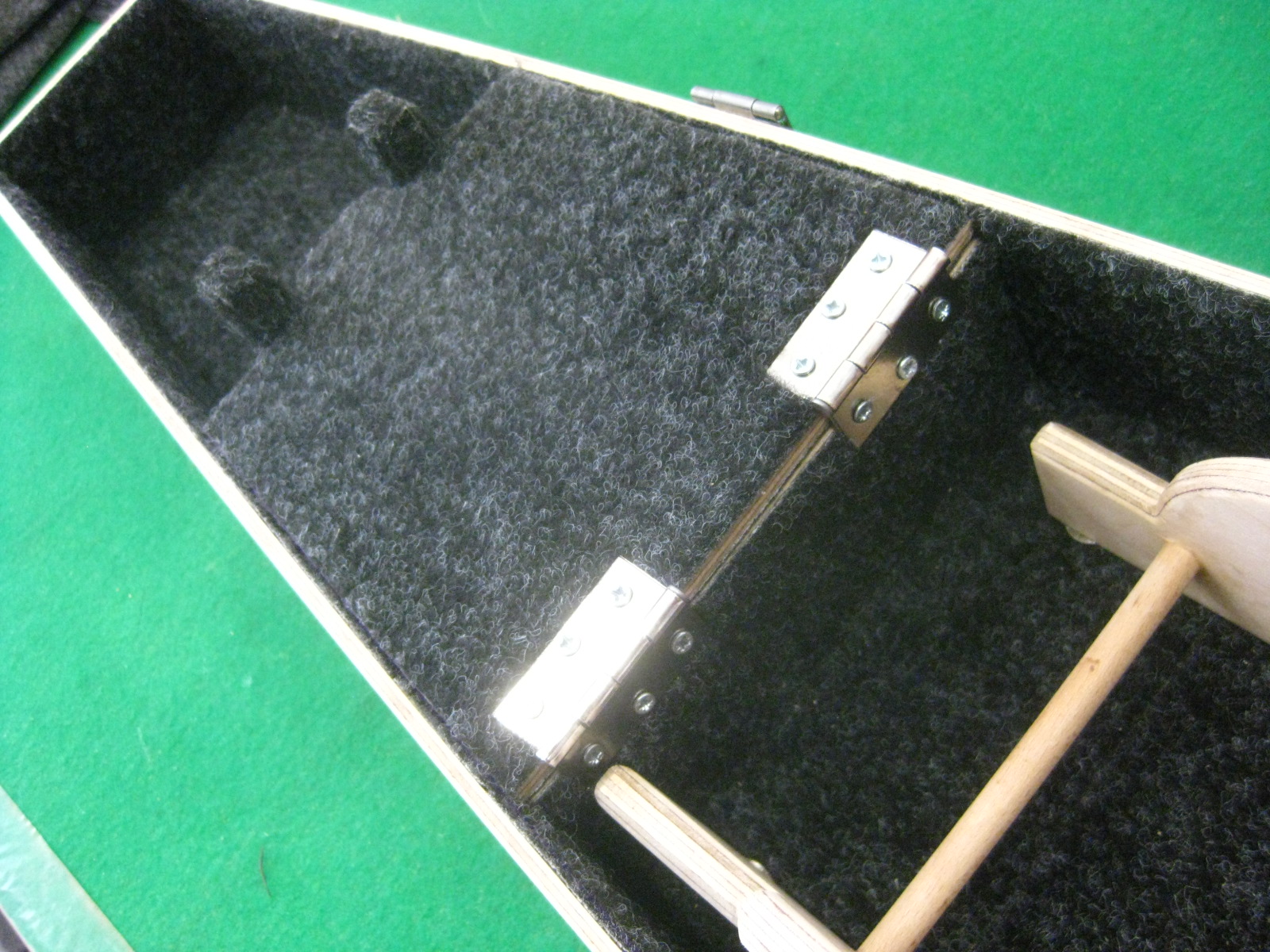

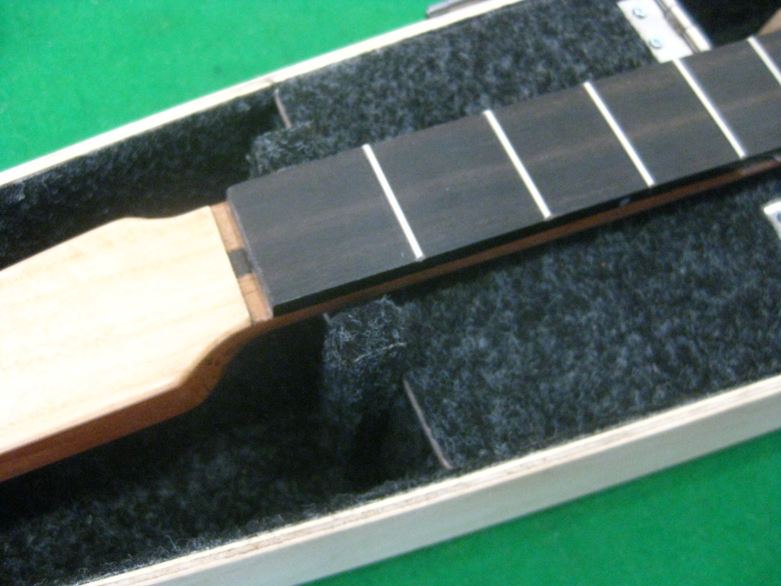

« Απάντηση #68 στις: Ιουλίου 27, 2024, 11:15:39 πμ »
...και μερικες απο το ντουλαπακι

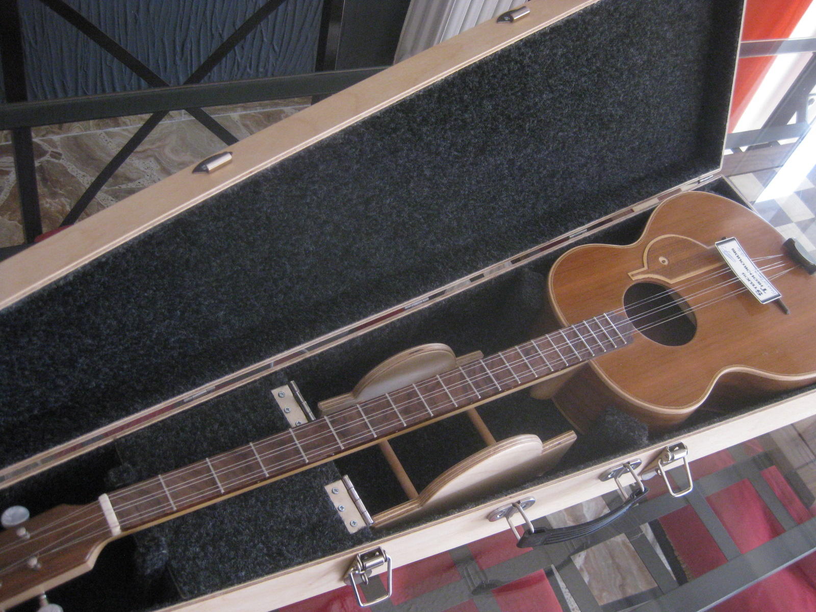

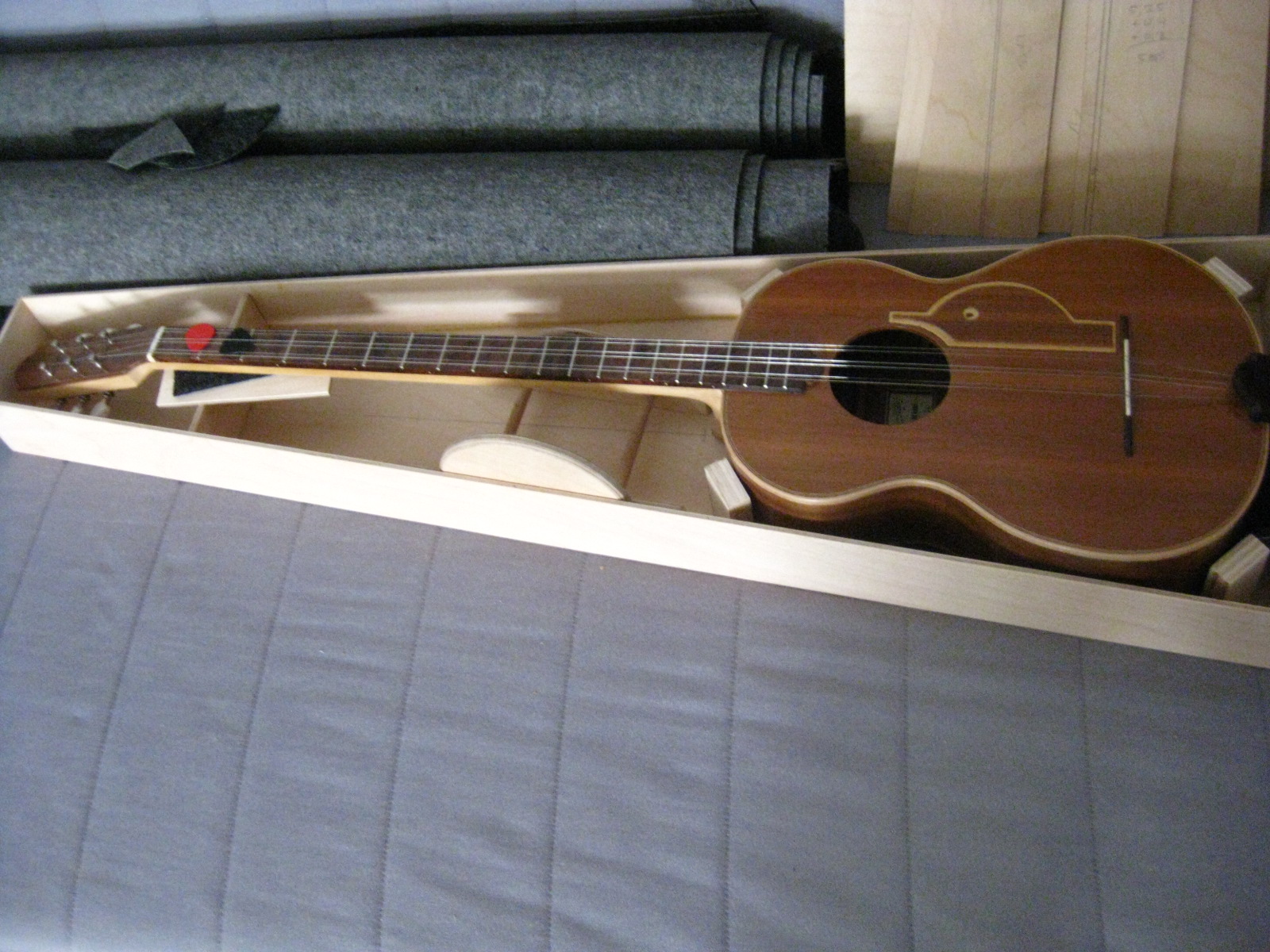

« Απάντηση #69 στις: Ιουλίου 27, 2024, 11:22:22 πμ »

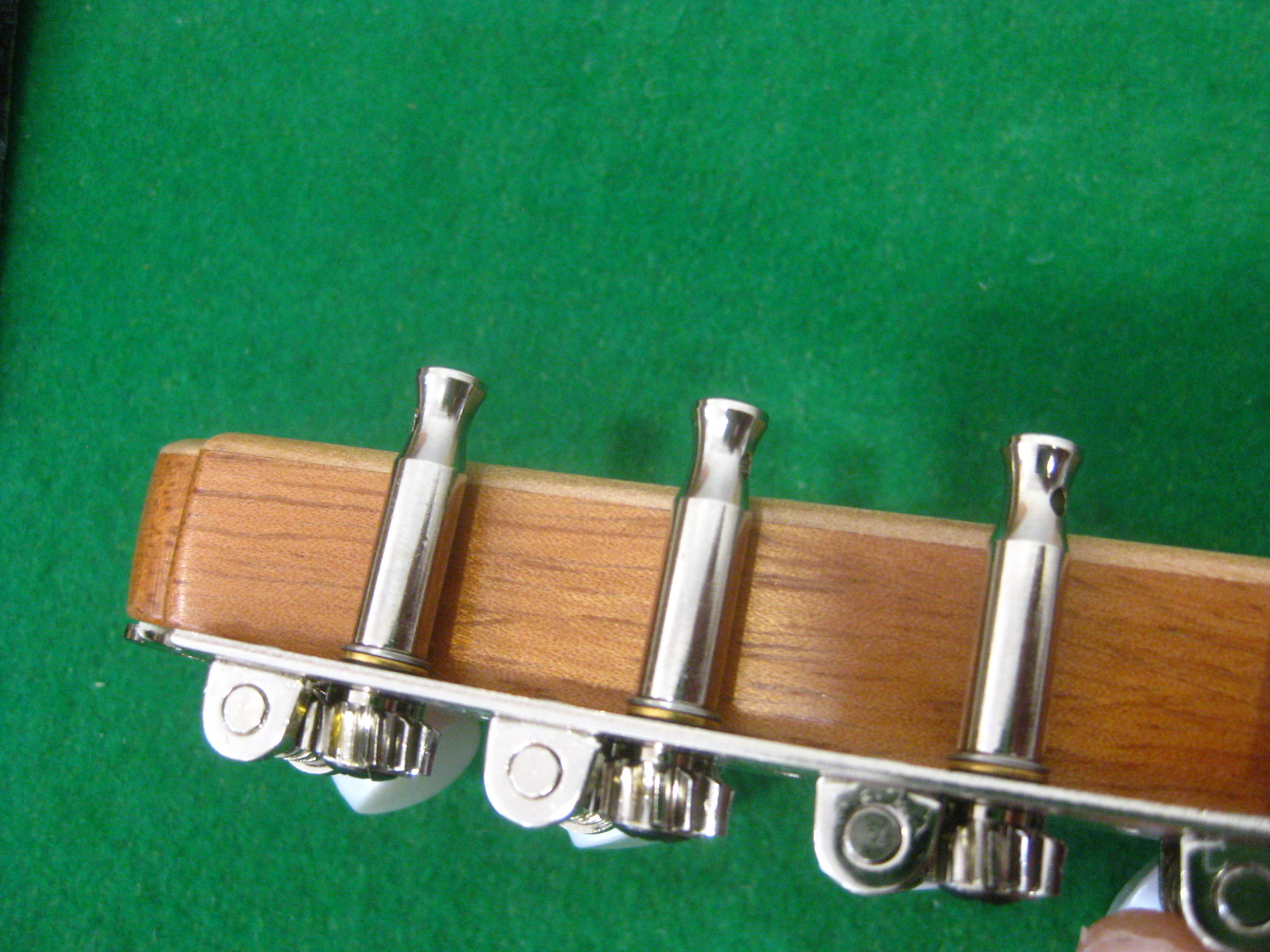

μερικες ακομη, και μια ερωτηση, την οποια την ειχα κανει κ παλαιοτερα αλλα δεν θυμαμαι την απαντηση  ;D
τι διατανο ειναι αυτα τα στρογγυλα στα κλειδια, που μαλλον υπηρχαν και σε αλλα που ειχα αγορασει αλλα δεν τα εβαλα...
αν δεν χρειαζοντι, και τα θελει καποιος χαρισμα του
κατι που δεν ειχα υπολογισει, ειναι το παχος του κεφαλιου...
τωρα θελει να ξυρισθει απο κατω, καλα κουραγια μου...  ;D

« Απάντηση #70 στις: Αυγούστου 11, 2024, 11:52:56 πμ »
τα καψουλια των κλειδιων λες.............μερικοι τα βαζουν για ομορφια αν και νομιζω ταιριαζουν καλυτερα στην αισθητικη του μαντολινου
  ;D
Γεια χαρα σε ολους....
Στελιο αυτα τα στρογγυλα που λες κι αν καταλαβα εγω σωστα, ειναι αυτα που πανε στο μπροστινο μερος του καραολου.
Ο Δημ. Κωνσταντελος μου ειπε πως πρεπει να τα βαζουμε επειδη το ξυλο του καραολου ειναι μαλακο και με το τραβηγμα των χορδων, σιγα σιγα χαλαει η αρχικη τρυπα που καναμε με αποτελεσμα να φευγει το στελεχος του κλειδιου απο το σασι που κανονικα πρεπει να ειναι 90 μοιρες.
Μετα αρχιζουν τα προβληματα,  τρωγονται τα γραναζια και....και.....
 Απο προσωπικη εμπειρια σε τριχορδο δικης μου κατασκευης που ηρθε μετα απο τρια χρονια περιπου για ενα σενιαρισματακι, το παρατηρησα και ετσι ηταν ακριβως !!!
Εννοειται πως εβαλα τα καψουλια που λεει ο φιλος ο Ζαρκ και τωρα ειναι οκ.
Επισης με αυτο τον τροπο νομιζω πως και τα οικονομικα κλειδια, θα κρατησουν πολυυυυ παραπανω !!!
Αυτα.......

« Απάντηση #72 στις: Σεπτεμβρίου 04, 2024, 11:07:05 πμ »
Φίλοι καλημέρα καί.....καλό χειμῶνα !!!
Σχετικά μέ τό θέμα μέ τά "στρογγυλά" , ὅπως τά ὀνομάζει ὁ Στέλιος , ἤ "καψούλια" , ὅπως  τά λεει ὁ Κώστας , ἐπειδή τά χρησιμοποίησα τελευταῖα στά 6 μπουζουκοειδῆ γιά τήν ἔκθεση στή Θήβα , ἀλλά καί στίς λαϊ-κές κιθάρες , ἔχω νά πῶ τά ἑξῆς :
Κατ' ἀρχήν , αὐτά τά ἐξαρτήματα τῶν ( ἀκριβῶν κυρίως ) κλειδιῶν , πού τά ὀνομάζω " ροζέττες " , ἐπειδή ἔχουν τό σχῆμα τῆς ροζέττας στίς κιθάρες , ἀλλά ἔτσι ὀνομάζεται καί κάθε στρόγγυλο διακοσμητικό ( π.χ. τά γύψινα στρόγγυλα στά ταβάνια στήν περιοχή τοῦ φωτιστικοῦ ) , φαινομενικά ἔχουν διακοσμητικό χαρακτῆρα , διότι δίνουν πιό ὡραία ὄψη στόν ἄξονα τοῦ κλειδιοῦ πού δέν ξεπροβάλλει ἀπό μιά τρύπα στό ξῦλο , ἀλλά ὑπάρχει γύρω ἀπ' αὐτόν ἕνα γυαλιστερό μέταλλο ἀπ' τό ἴδιο ὑλικό . Δεδομένου μάλιστα ὅτι ἡ τρύπα στό ξῦλο τοῦ καραβόλου , μπορεῖ καί νά μήν εἶναι καί τόσο καλοφτιαγμένη , νά μήν ἐφαρμόζη ἀκριβῶς μέ τόν ἄξονα , νά ἔχη σπασιματάκια γύρω - γύρω , πού ὅλ' αὐτά καλύπτονται ἀπ' τή ροζέττα .
Ἐκτός ὅμως απ' τό διακοσμητικό ρόλο της , καί τό πολύ σημαντικό περί τῆς σταθερότητος τῆς γωνίας ἄξονος - ξύλου καραβόλου , πού ἀναφέρει παραπάνω ὁ Γιῶργος , ὑπάρχει καί κάτι ἄλλο τεχνικῆς φύσεως πού θά διευκολύνη τήν τοποθέτηση τῶν κλειδιῶν μας μέ τίς ροζέττες .
Εἶναι γνωστό ὅτι , γιά νά τοποθετήσουμε αὐτά τά κλειδιά σέ καράβολο τύπου "παντόφλας" , εἴτε αὐτά σέ τριάδες εἴτε μεμονωμένα , πρέπει νά τρυπήσουμε τό καράβολο ἀφοῦ σημαδέψουμε (ἀκριβῶς μέ πατρόν) τίς θέσεις τῶν ἀξόνων μέ τρυπάνι , ὅσο τό πάχος αὐτῶν , καί θά πρόσθετα καί μισό χιλιοστό περισσότερο . Διότι , οἱ ἄξονες τῶν κλειδιῶν ἔχουν μέν διάμετρο διατομῆς ( ἤ πιό ἁπλᾶ πάχος ) 6 χιλ. , ἄλλά ἄν μέ τέτοιο τρυπάνι τρυπήσουμε τό καράβολο , οἱ ἄξονες δέν θά εἰσχωρήσουν στίς τρῦπες στόν αἰῶνα τόν ἅπαντα !!!! Θέλει τρυπάνι 6,5 χιλ. !!!
Ἄν διαπεράσουμε σ' αὐτές τίς τρῦπες τούς ἄξονες τῶν κλειδιῶν μας καί μετά θελήσουμε νά τοποθετήσουμε καί τίς ροζέττες στήν ἐμπρός ὄψη τοῦ καραβόλου , θά παρατηρήσουμε ὅτι αὐτό εἶναι ἀδύνατο , διότι τά " βαρελάκια " πού βρίσκονται πίσω ἀπ' τήν ὄψη τῆς ροζέττας , ἔχουν διάμετρο 8 χιλ. , καί γιά νά εἰσχωρήσουν στό ξῦλο , γύρω ἀπό τόν κάθε ἄξονα , χρειάζεται νά τρυπήσουμε μία ρηχή τρύπα μέ τρυπάνι 8 χιλ. σέ κάθε τρύπα τῶν 6,5 χιλ. καί σέ τόσο βάθος , ὅσο νά χωρεῖ τό κάθε " βαρελάκι " . Ἔτσι , ἀφοῦ διαπεράσουμε πάλι τούς ἄξονες τῶν κλειδιῶν μας στίς τρῦπες τους , μποροῦμε καί νά τοποθετήσουμε καί τίς ρο-ζέττες τους .
Ἐδῶ πάλι ὑπάρχει καί ἕνα ἀκόμη μικρό προβληματάκι : Τά " βαρελάκια " τῶν ροζεττῶν , γιά νά εἰσχωρήσουν στίς τρῦπες τῶν 8 χιλ. , χρειάζονται ἕνα ἐλαφρύ χτύπημα - δέν μπαίνουν ζμπρώχνοντάς τις μέ τό χέ-ρι . Καί ἔτσι πρέπει νά γίνη , νά μπαίνουν σφηνωτά , διότι ἄν μπαίνουν εὔκολα , εὔκολα μποροῦν καί νά νά βγοῦν καί νά χαθοῦν . Δηλαδή , πρέπει νά μποῦν δύσκολα , καί ὅταν χρειαστῆ νά ξαναβγοῦν , σέ κά-ποια ἐπισκευή , νά θέλουν χτύπημα ἀπό πίσω .
Τό ἐλαφρύ χτύπημα γιά τήν εἰχώρηση , πρέπει νά γίνεται καθέτως . Ἀλλά πῶς νά γίνη , ἀφοῦ ὑπάρχει ὁ ἄξονας πού εἶναι ὐψηλότερος καί μᾶς ἐμποδίζει ;
Ἔχουμε δύο λύσεις : Ἤ θά βροῦμε ἕνα κομμάτι χαλκοσωλῆνα μήκους 5 ἑκ. , λίγο πιό μακρύ δηλαδή ἀπ' τόυς ἄξονες τῶν κλειδιῶν , καί ἐσωτερικῆς διαμέτρου 7 χιλ. ὥστε νά χωρεῖ ὁ ἄξονας σ' αὐτόν , ἀλλά θά πρέπει νά τυλίξουμε τό χεῖλος του πού θά ἔρχεται σ' ἐπαφή μέ τήν ροζέττα μέ λίγο χαρτοταινία , ὥστε χτυπῶντας την , νά μήν τήν πληγώσουμε , πού εἶναι καί ἡ βιτρίνα . Ἥ θά τρυπήσουμε ἕνα κομμάτι σκληροῦ ξύλου μέ τρυπάνι 7 χιλ. κάθετα μέ τό σόκορο σέ μῆκος 5 ἑκ. , ὥστε νά δημιουργήσουμε σωλῆνα σάν τόν προηγούμενο .
Ὅμως , γιά περισσότερη εὐκολία , ὅσον ἀφορᾶ τίς τρῦπες ( 6,5 χιλ. - 8 χιλ. ) πού θά πρέπει ν' ἀνοίξουμε στό καράβολο , μποροῦμε νά τό τρυπήσουμε μόνο μέ τρυπάνι 8 χιλ. , καί ἄς " πλέουν " μέσα στίς τρῦπες οἱ ἄξονες τῶν κλειδιῶν !!! Ἑάν , ἀφοῦ τοποθετήσουμε τούς ἄξονες εὐκολώτατα μέσα στίς τρῦπες τῶν 8 χιλ. , τοποθετήσουμε καί τίς ροζέττες μέ τούς πιό πάνω τρόπους στήν ἐμπρός ὄψη , μετά θά βιδώσουμε μέ τά βιδάκια καί τίς πλάκες τῶν κλειδιῶν ( ἀφοῦ προτρυπήσουμε ) στήν πίσω ὄψη τοῦ καραβόλου , ὄντας σίγουροι ὅτι , παρ' ὅλο πού οἱ ἄξονες τῶν κλειδιῶν μας εἶναι " στόν ἀέρα " , ὅμως , οἱ ροζέττες πού τούς ἀ-γκαλιάζουν ἀπό τήν μιά μεριά καί οἱ βίδες πού ἀνά δύο συγκρατοῦν τόν καθένα , τούς δίνουν τήν ἴδια σταθερότητα ( καί περισσότερη σύμφωνα μά τά γραφόμενα τοῦ Γιώργου ) , μέ τό νά περνοῦσαν ἀπό τρῦπες 6,5 χιλ. !!!!

« Απάντηση #74 στις: Σεπτεμβρίου 10, 2024, 11:02:38 μμ »
Για ολα αυτα το ''προβληματα'' που αναφερεις Λαμπρο, η λυση ειναι εδω https://www.stewmac.com/luthier-tools-and-supplies/tools-by-job/tools-for-tuner-installation/rear-peghole-reamer
Και για την τοποθετηση τους μπορεις να πρεσαρεις με κοωνατο δραπανο ή αν υπαρχει πρεσα ακομα καλυτερα.....με προσοχη εννοειται.....!!!
