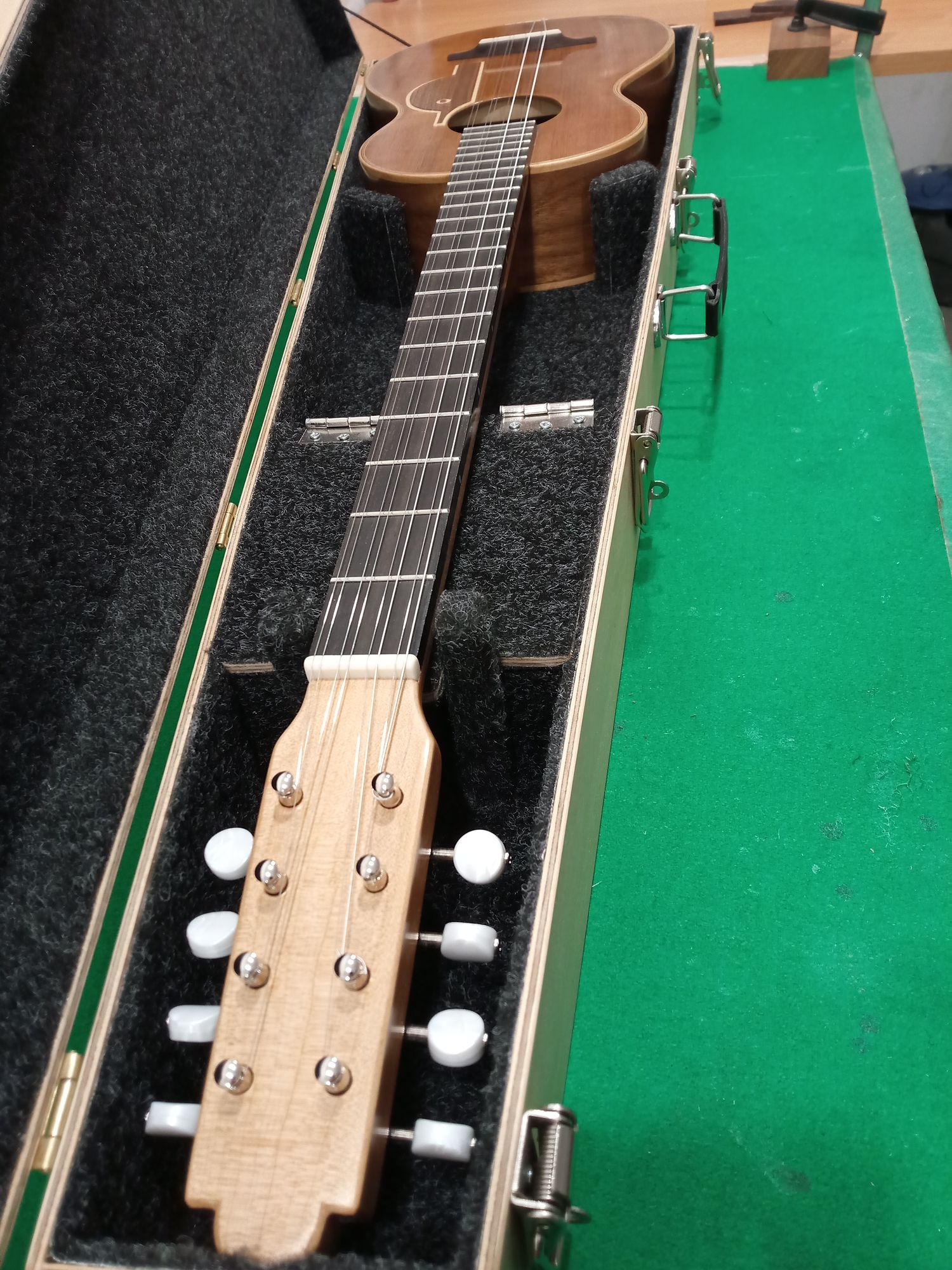

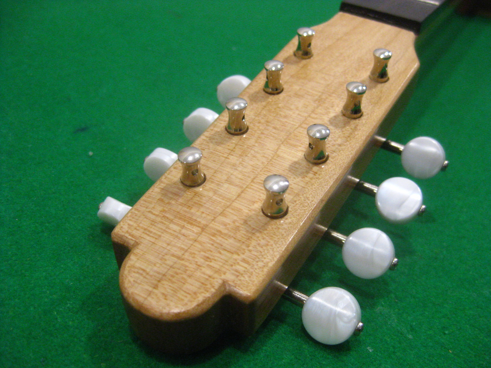

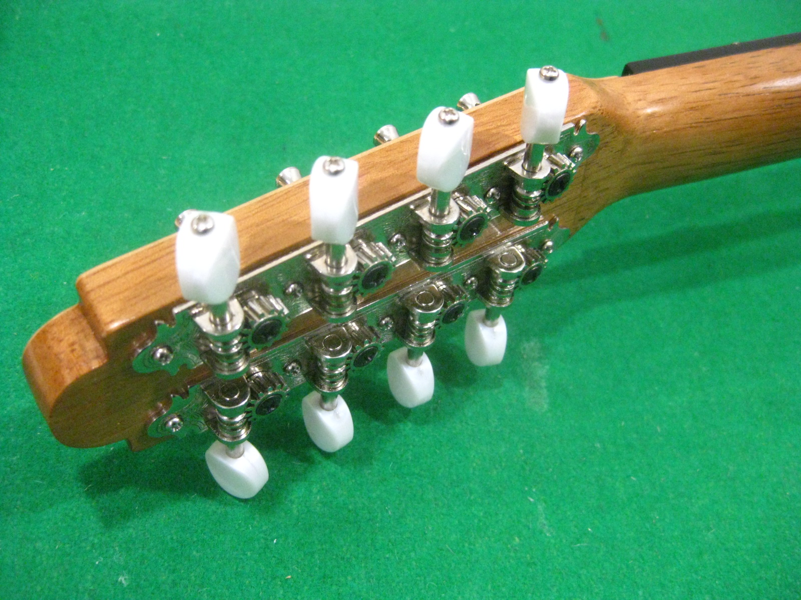

« Απάντηση #77 στις: Νοεμβρίου 10, 2024, 10:14:26 πμ »

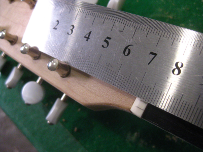

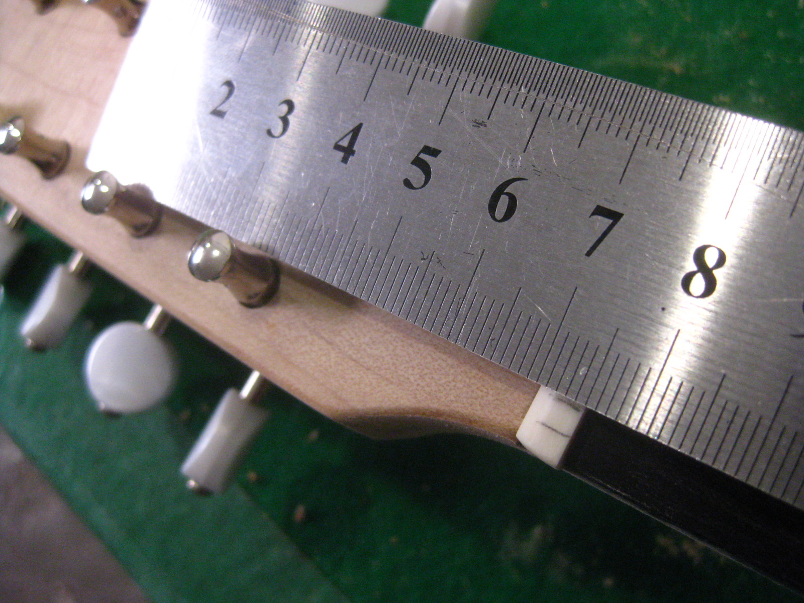

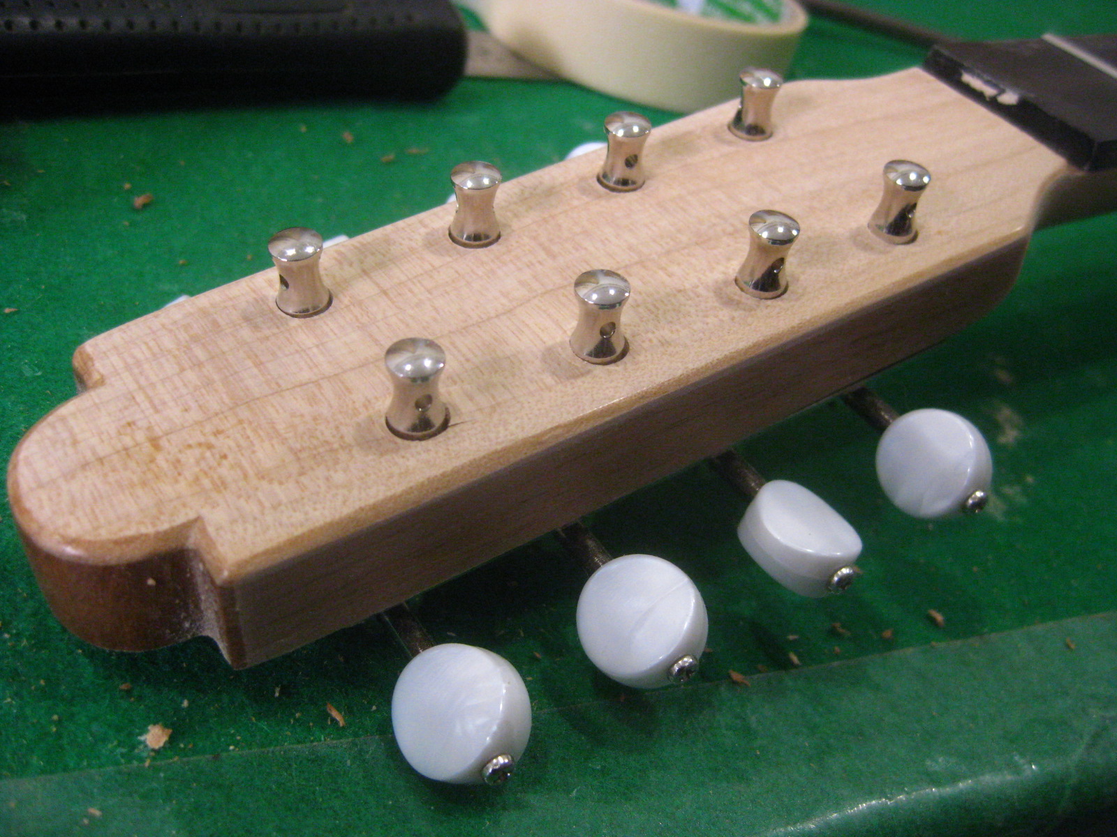

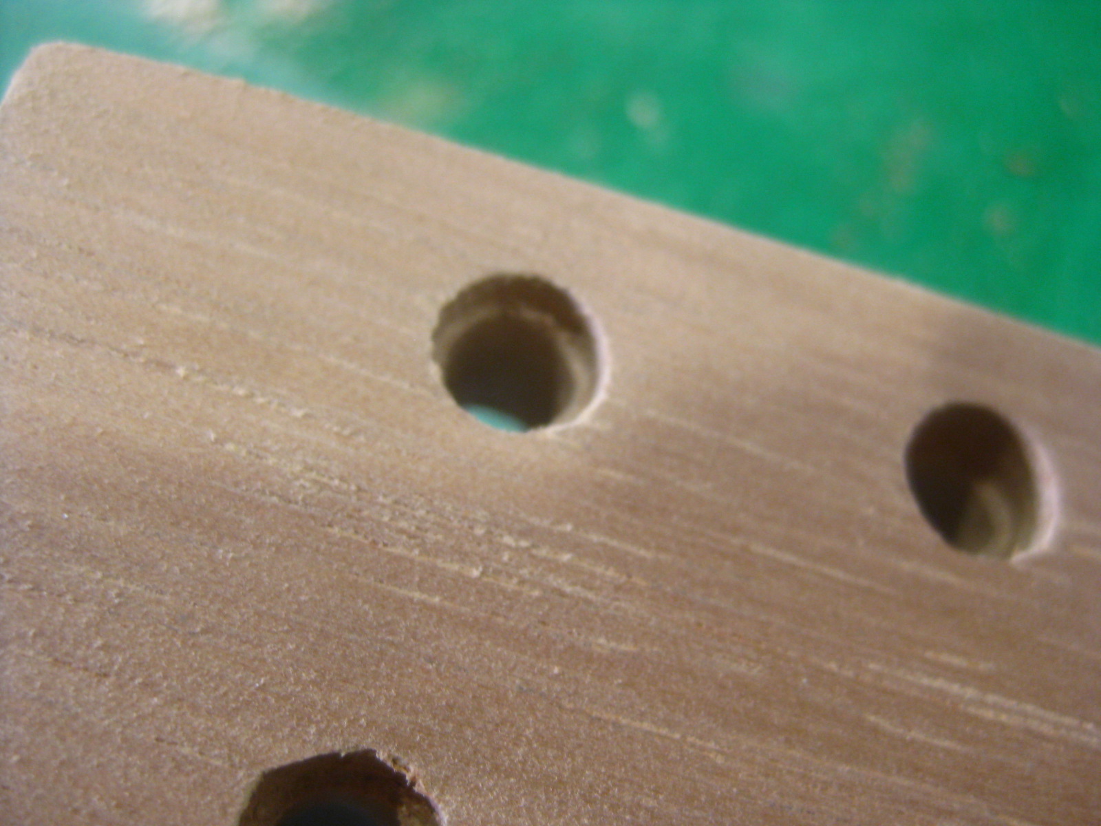

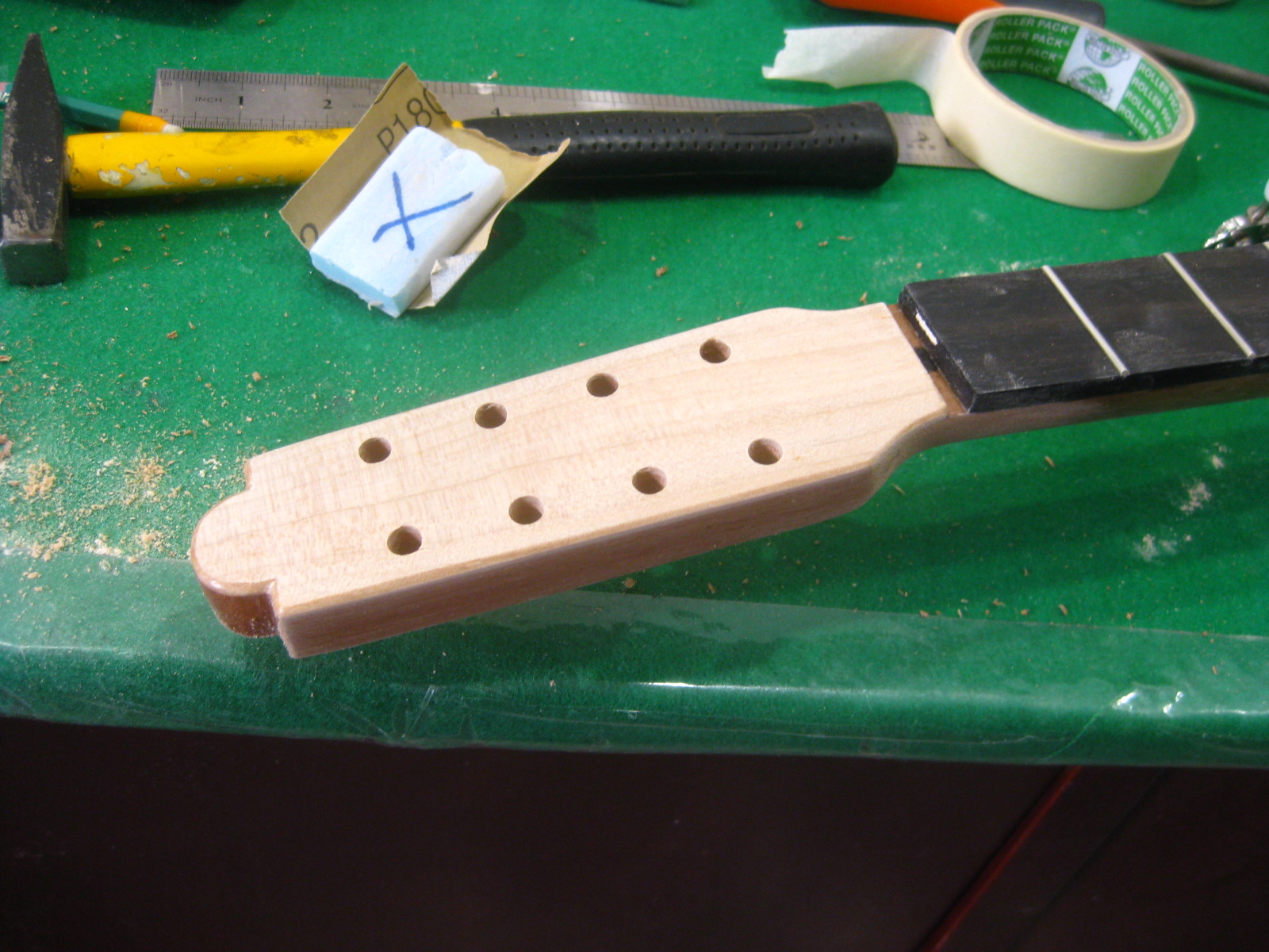

τα κλειδια αγοραστηκανε,
υοπαρχει ενα λαθος στο κεφαλι διοτι το εκανα πιο παχυ και πρεπει να κατεβει στα 16 χιλ απ οτι μετρησα
μια λυση που προτεινε ο μητσαρας -παρα πολυ καλη ομολογουμενως- ηταν να μπουνε στο πλαι οπως στην κανονικη κιθαρα.
δυστηχως ομως μετα απο μ,ετρησεις δεν εμπαινε η πλακα των κλειδιων , εξεχε απο το ξυλο και επρεπε να κοπουν, πραγμα που δεν ηθελα, ετσι αποφασισα να κατεβασω το παχος του κεφαλιου.
με παιδεψε αρκετουτσικα αλλα τα καταφερα.
τα φυτιλοκαψουλια χαριζονται σε οποιον τα θελει, εγω δεν προκειτε να ξανακανω τετοιου ειδους οργανο.

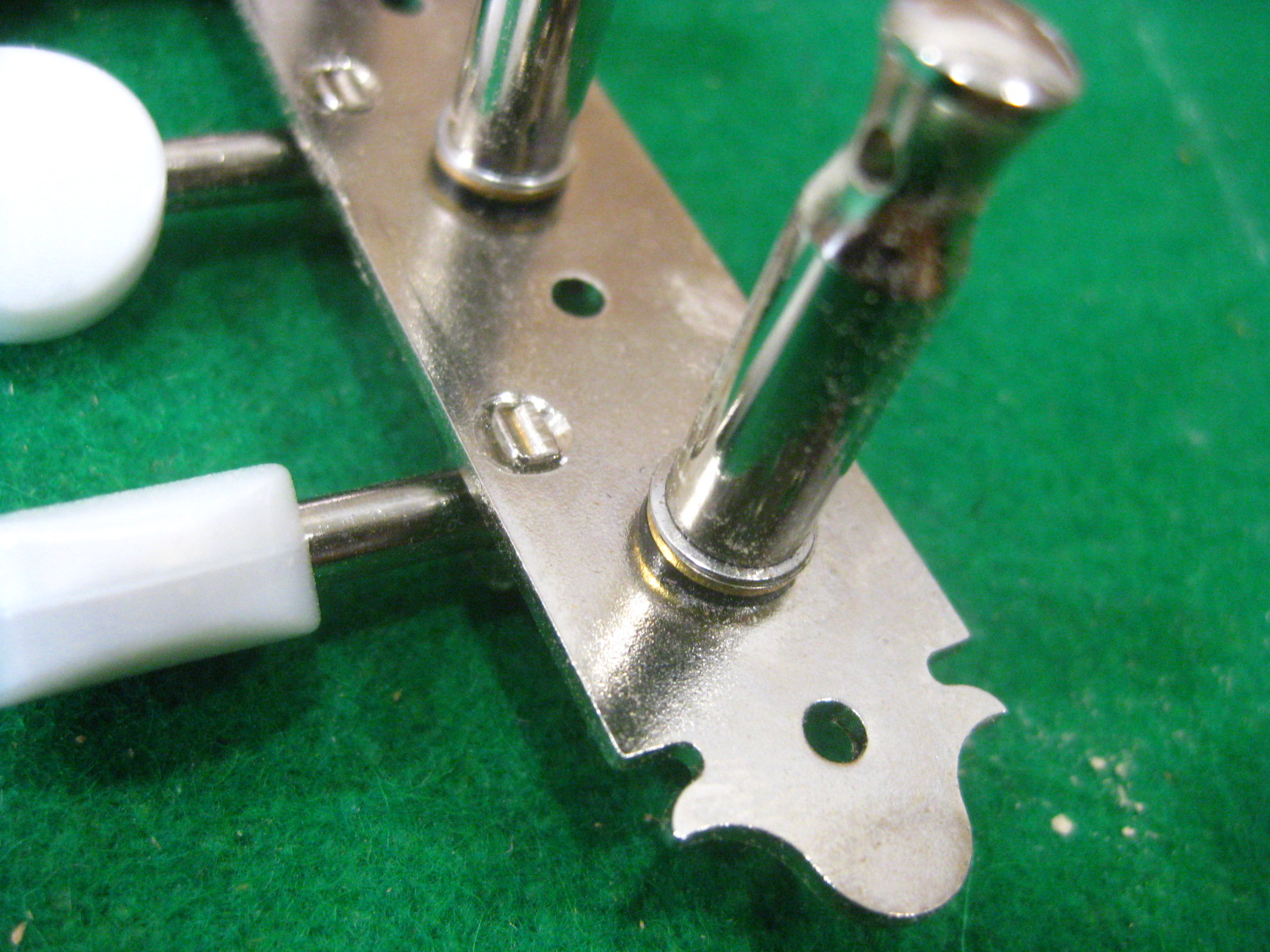

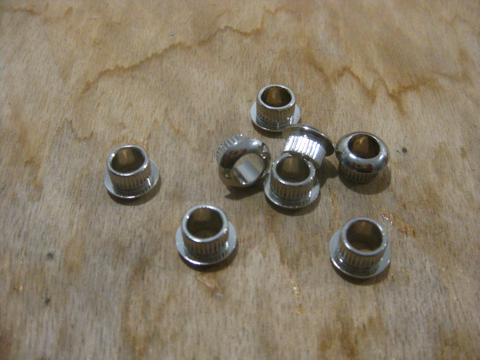

κατι αλλο με τα κλειδια:
 εκει που βγαινει ο αξονας, ειναι παραπανω στη διαμετρο κατι σα να εχει μια ροδελα στη βαση.
ανοιχθηκε μια οπη μεγαλυτερη σε λιγα χιλιοστα, με αναποδες στροφες με μεγαλυτερο τρυπανακι, διοτι στην πρωτη τρυπα που εκανα με κανιονικες στροφες δαγκωσε το τρυπανι το ξυλο και κατεβηκε αρκετουτσικα.
ευτυχως οχι τοσο πολυ ομως -δεν εγινε ζημια-.
συνεχεια με φωτο:

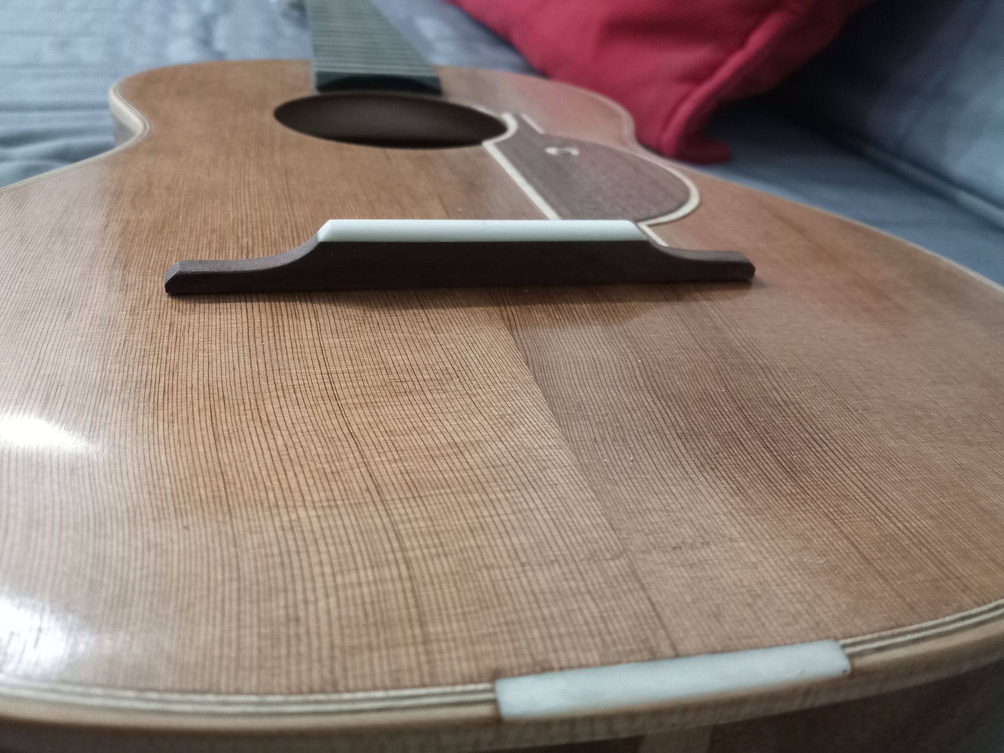

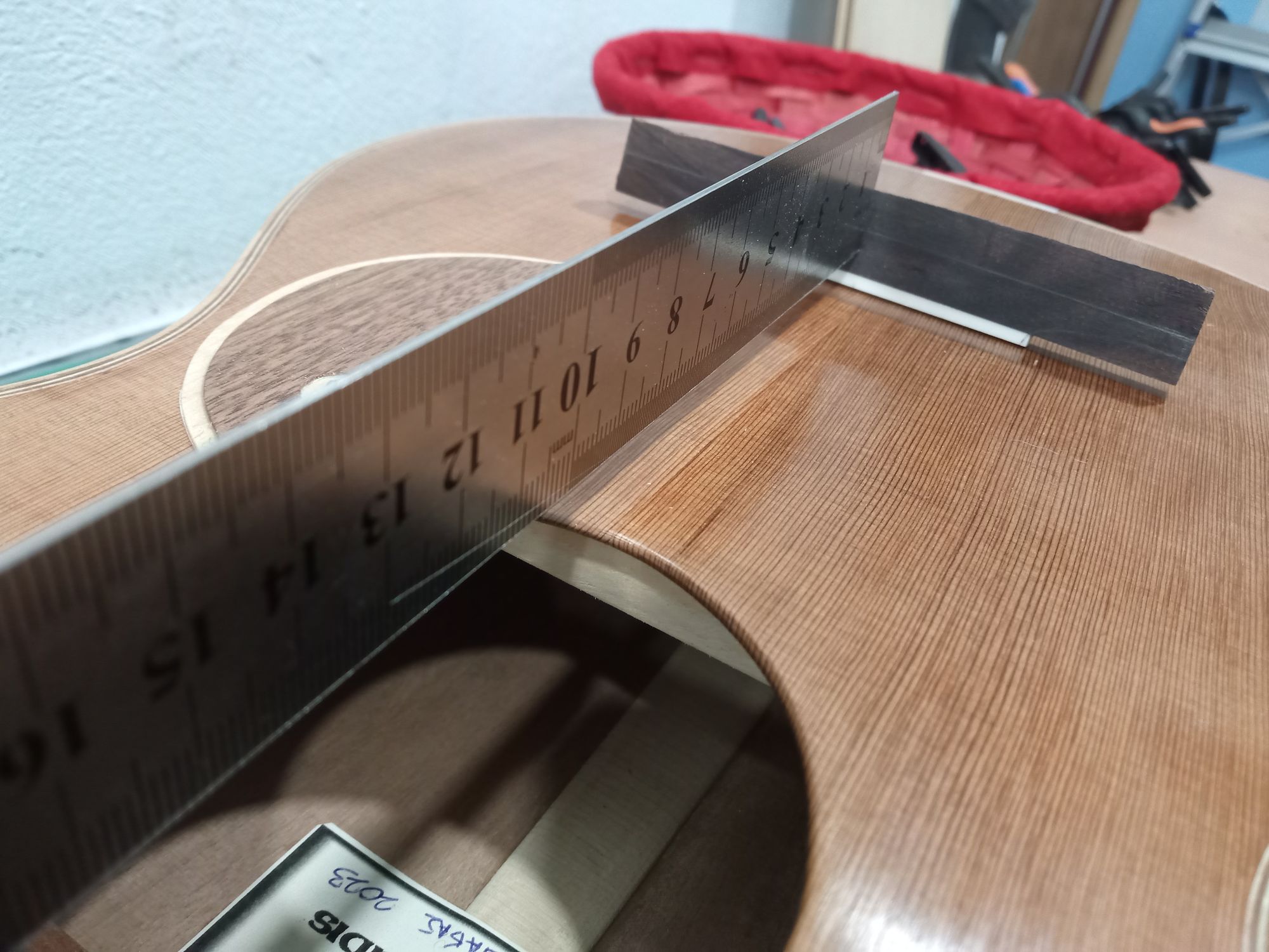

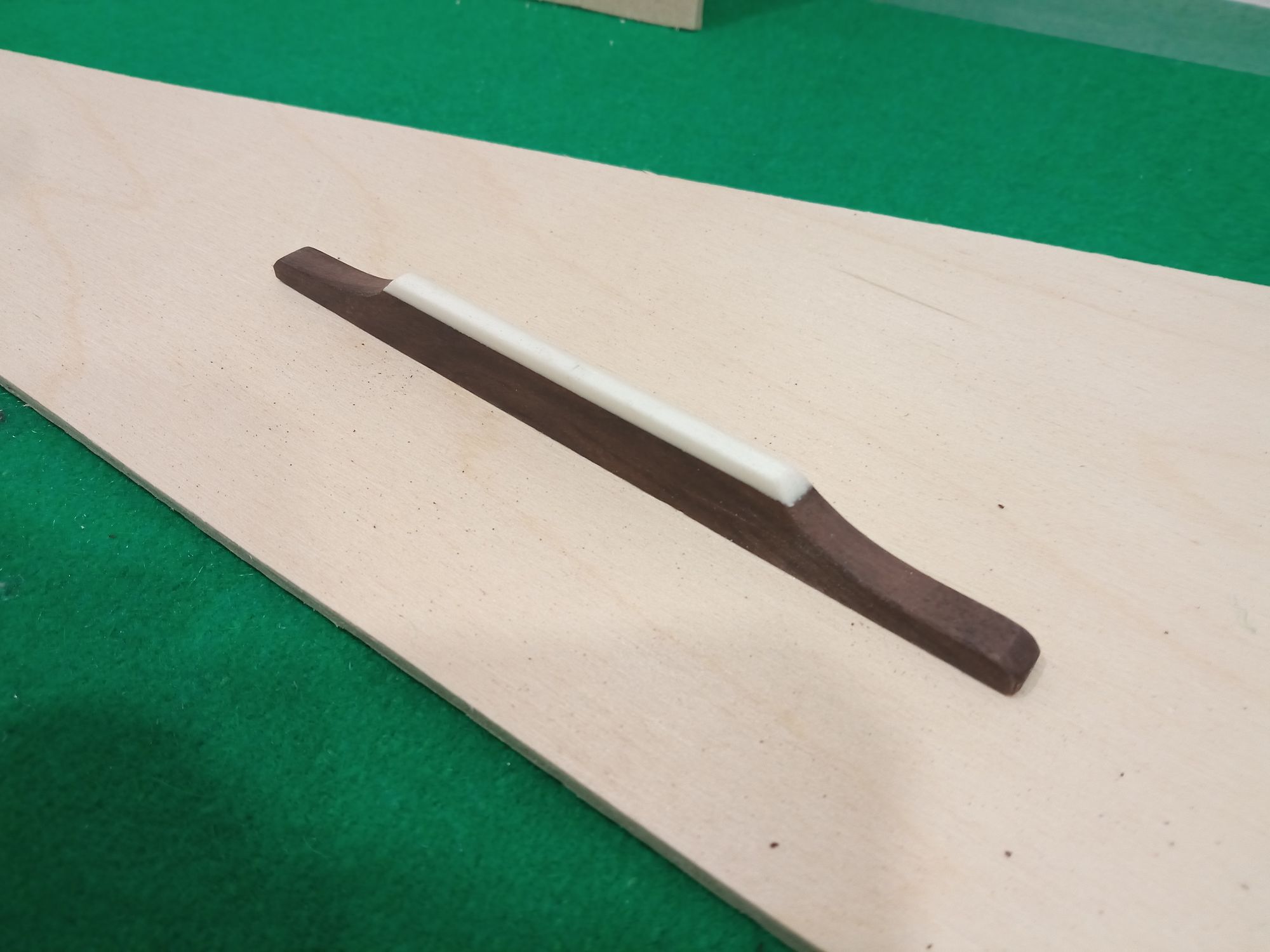

« Απάντηση #81 στις: Δεκεμβρίου 23, 2024, 05:41:11 μμ »

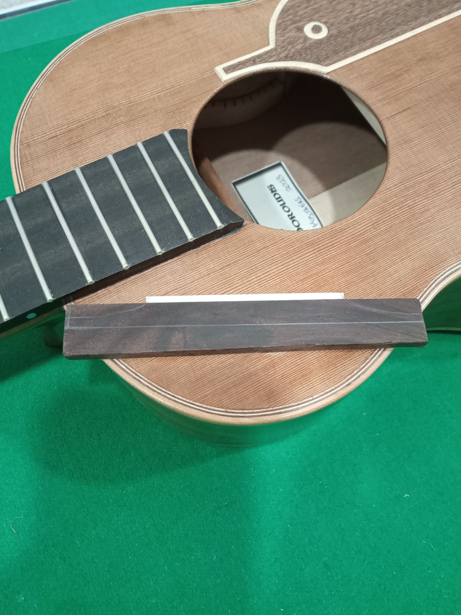

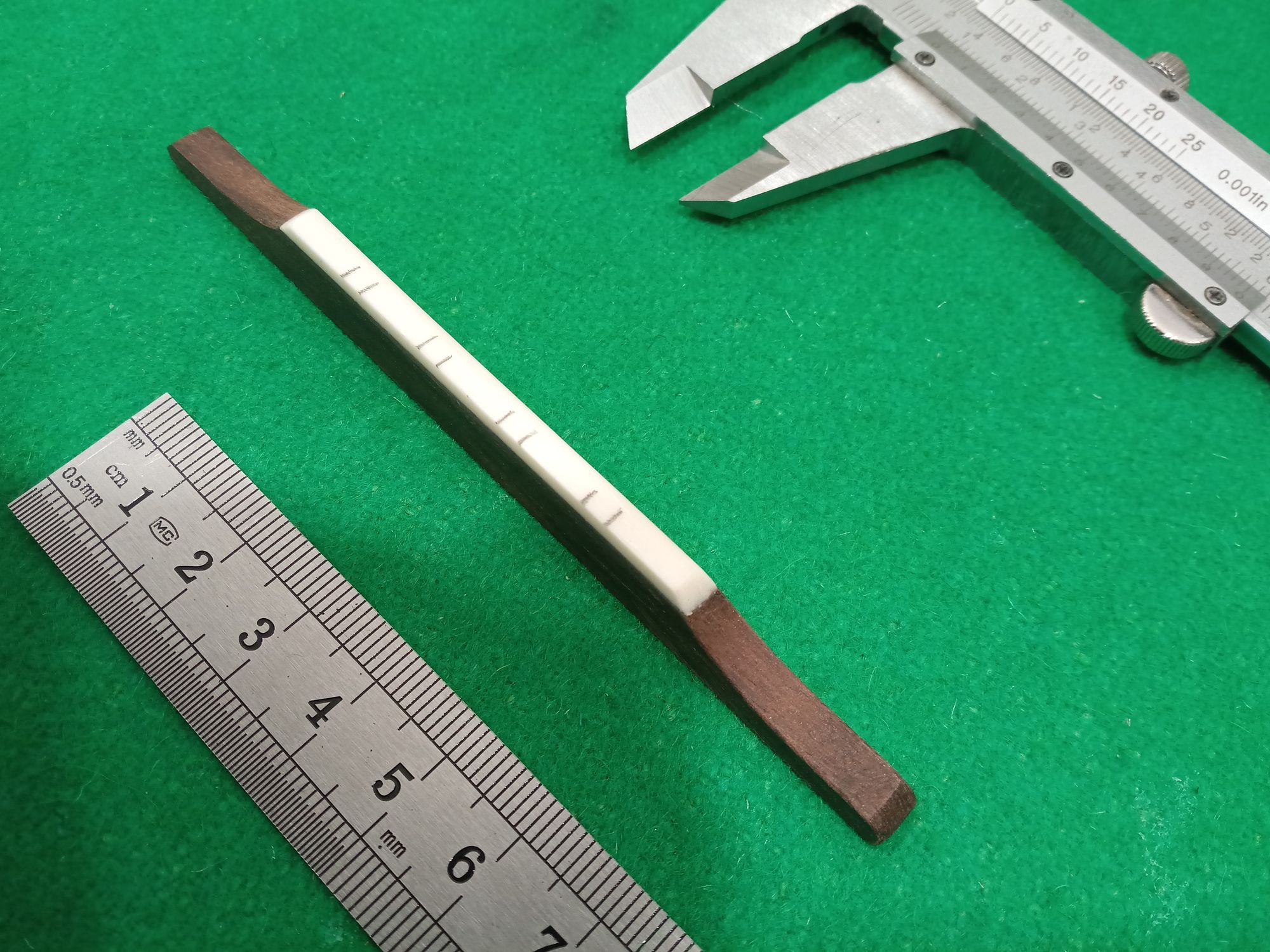

μια (μικρη εστω...) προοδο , στον κατω καβαλαρη.
κολλησα το κοκκαλο αφου το εκοψα απο μεγαλυτερο κομματι, πανω στα (τελευταια) κομματακια ξυλου που διαθετω απο βραζιλιανικο
το γυρισα αναποδα και εβαλα μια γραμμη στα 3 χιλ πανω απο τα ταστα, καθ υποδειξη .
παλευω κατω εκει που θα μπουν οι χορδες, (πιστευω να ειναι ετοιμα ολα πριν τη βασσιλοπιττα)

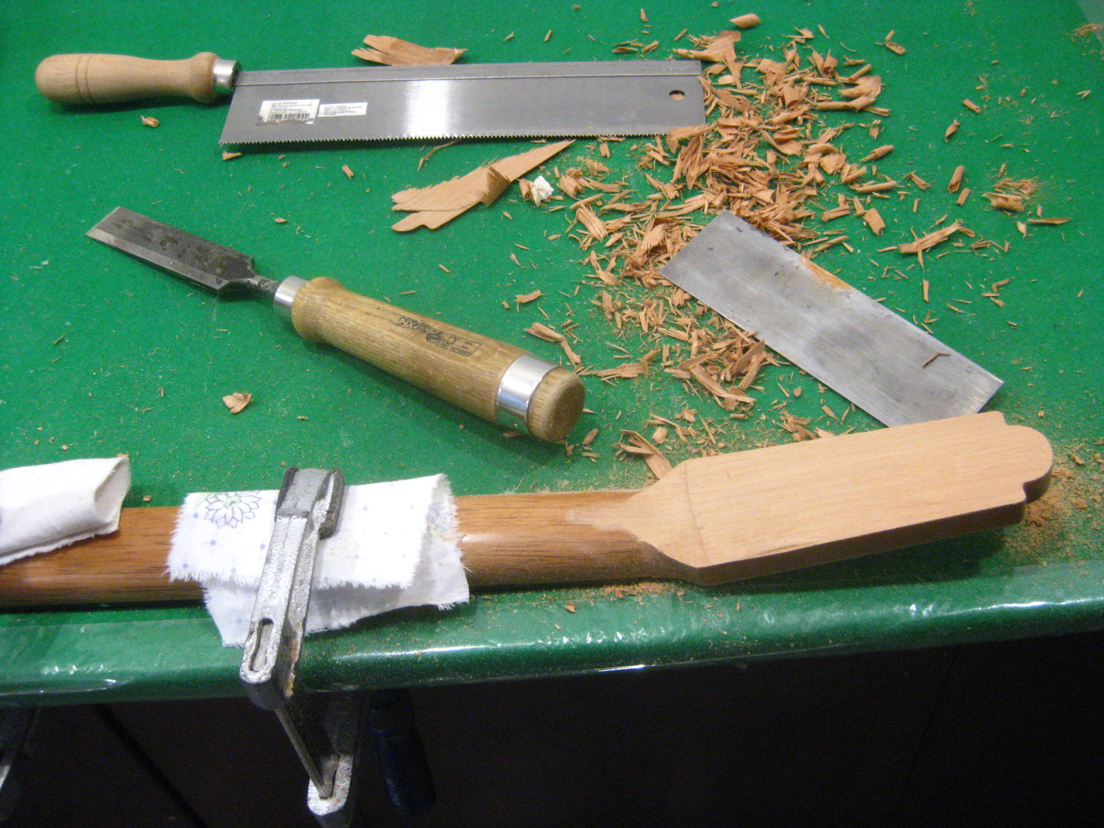

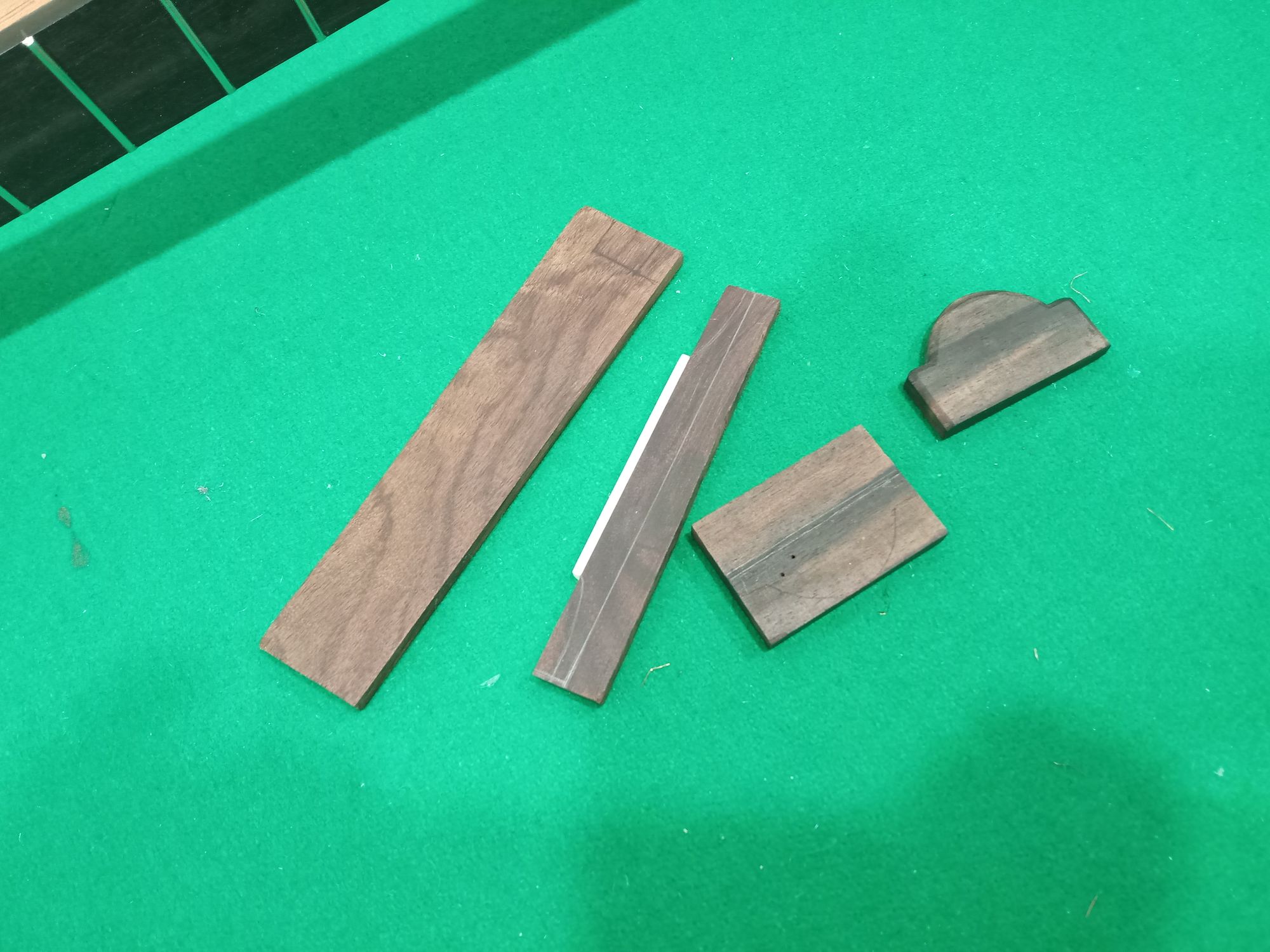

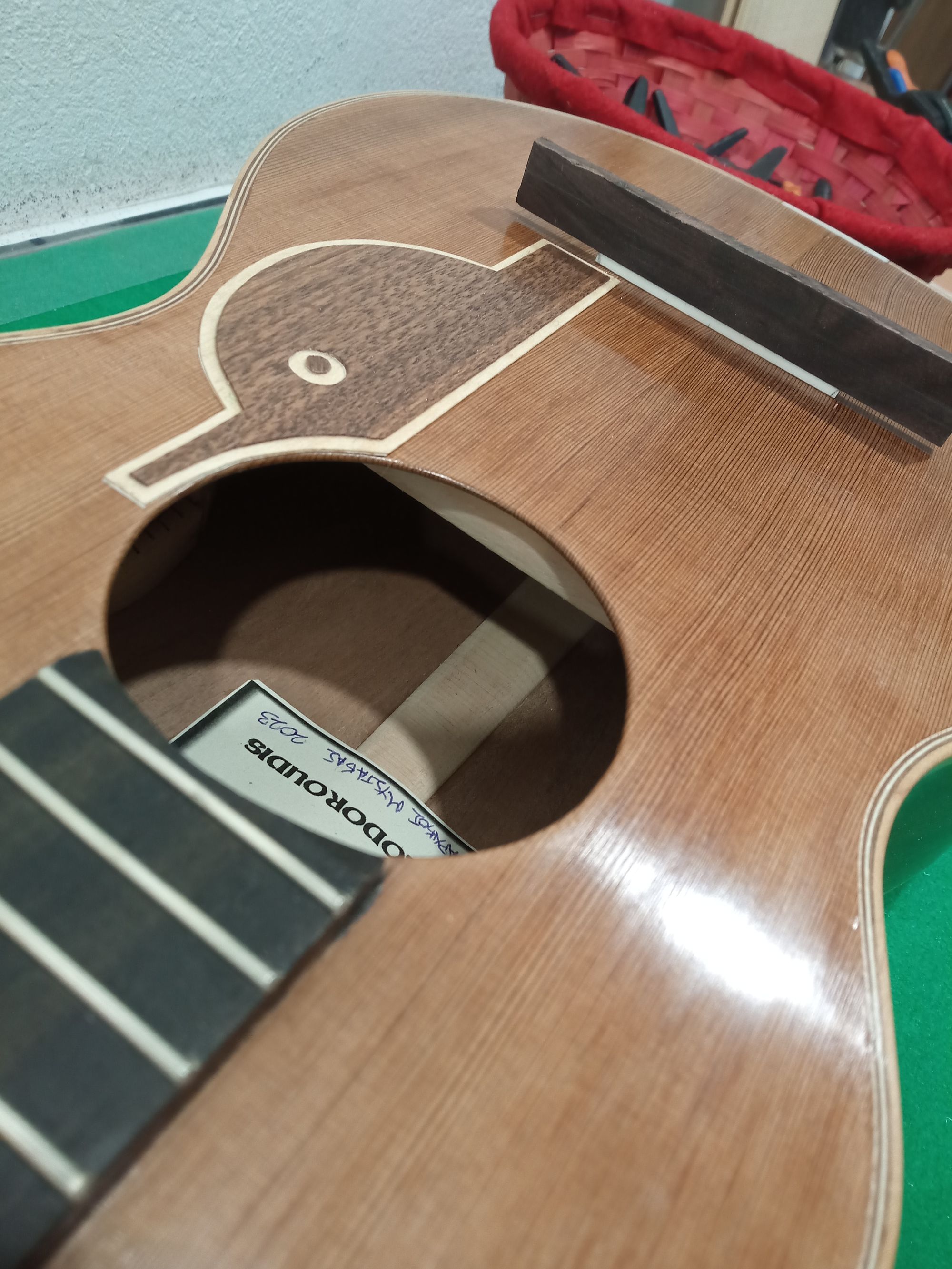

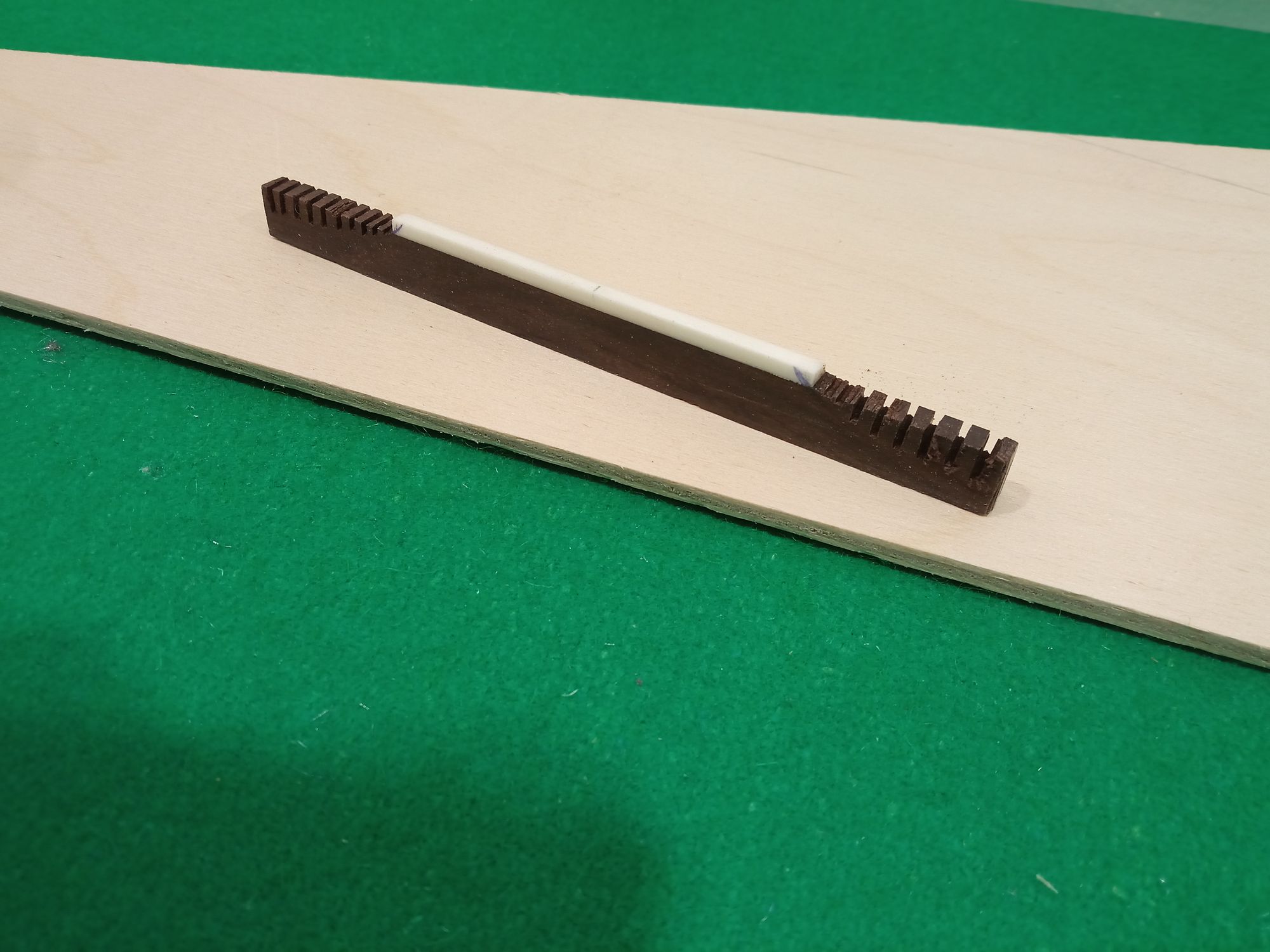

« Απάντηση #82 στις: Δεκεμβρίου 29, 2024, 11:41:20 πμ »
το σχημα κοπηκε, αφου χαρακτηκε καθετα με πριονακι
και κατοπι με λιμες γυαλοχαρτα, εγινε η καμπυλη
δοκιμαστηκε για να δω το αξιον (ηταν 2.7μμ στο 12, και 2.9μμ στην ενωση με το σκαφος).
μετα σχεδιασα αφηνοντας 3 μμ για καθε χορδη, και 9μμ για την αποσταση μεταξυ τους...
αν δειτε τιποτις στραβο μου το λετε ε; μη τα προχωραω τζαμπα...  ;D

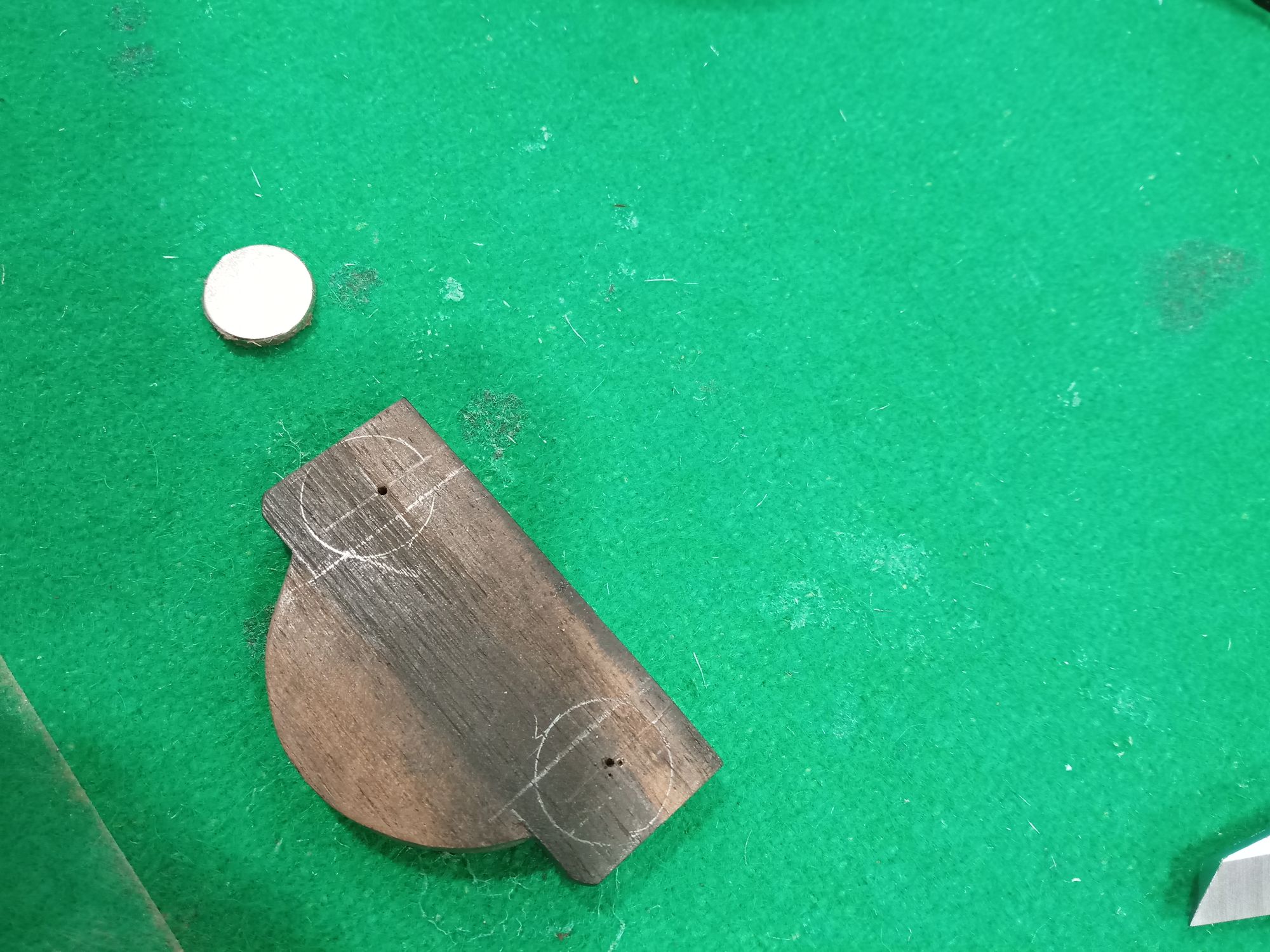

« Απάντηση #83 στις: Δεκεμβρίου 29, 2024, 11:45:37 πμ »

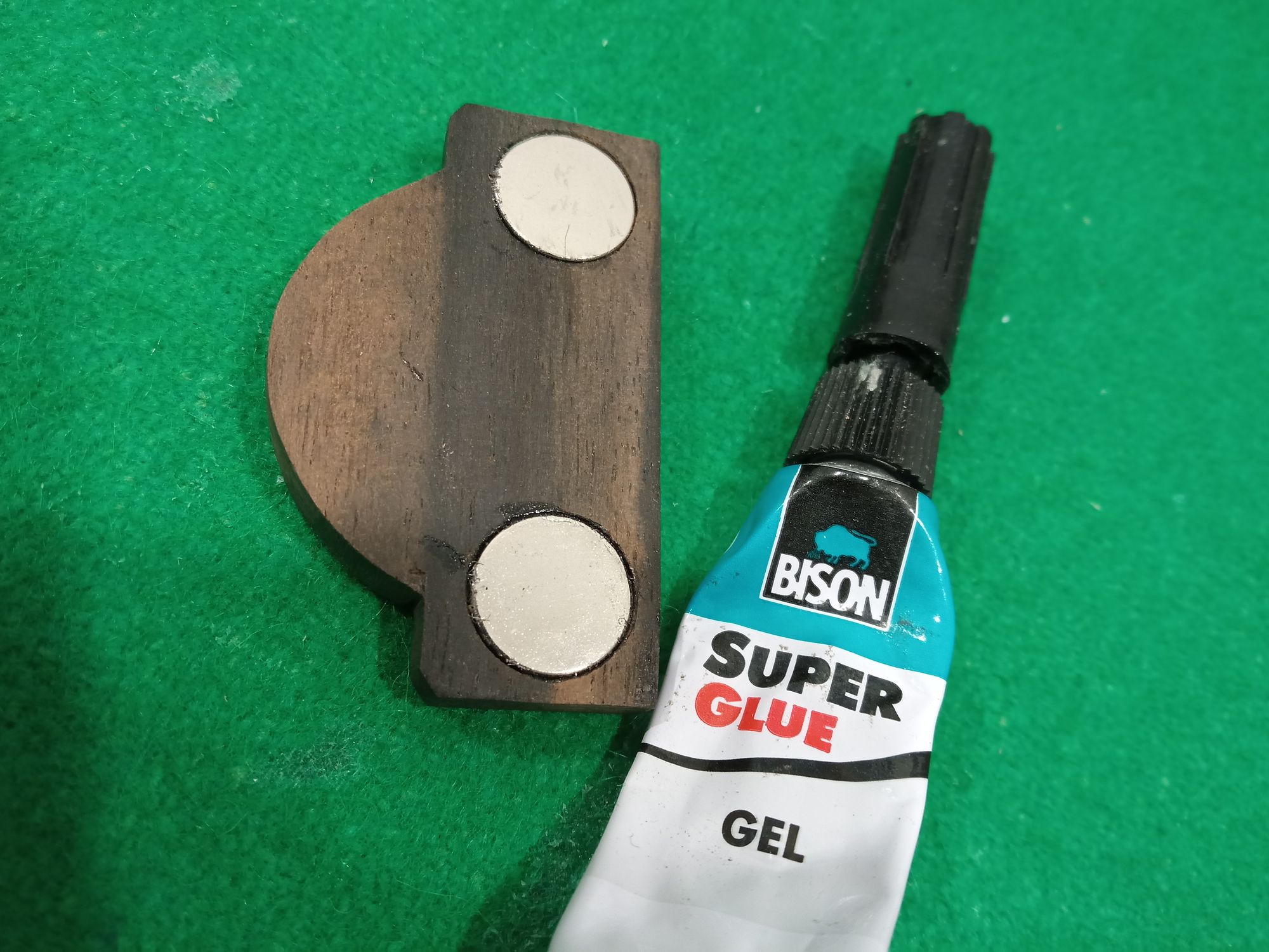

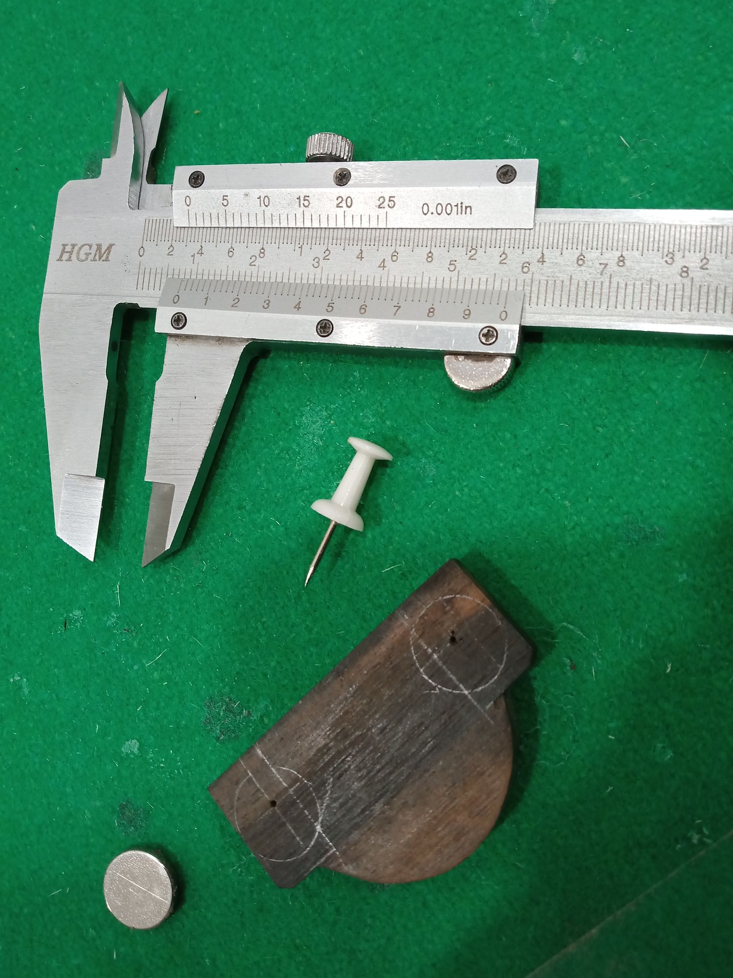

...πριν χαραξω τις θςεσεις τον χορδων, προχωρησα και λιγο κατω την κατασκευη,
μπας κ τελειωσει πριν το νεο ετος... ;D
δυο χρονια παλευω με το θηριο... :cheesy2:
σχεδιασα προσεκτικα τις θεσεις απο τους μαγνητες
και αφου τρυπσα με 12μμ τρυπανι, κολληθηκαν με στιγμης τζελ στην θεση τους.
  • Μηνύματα: 2.854

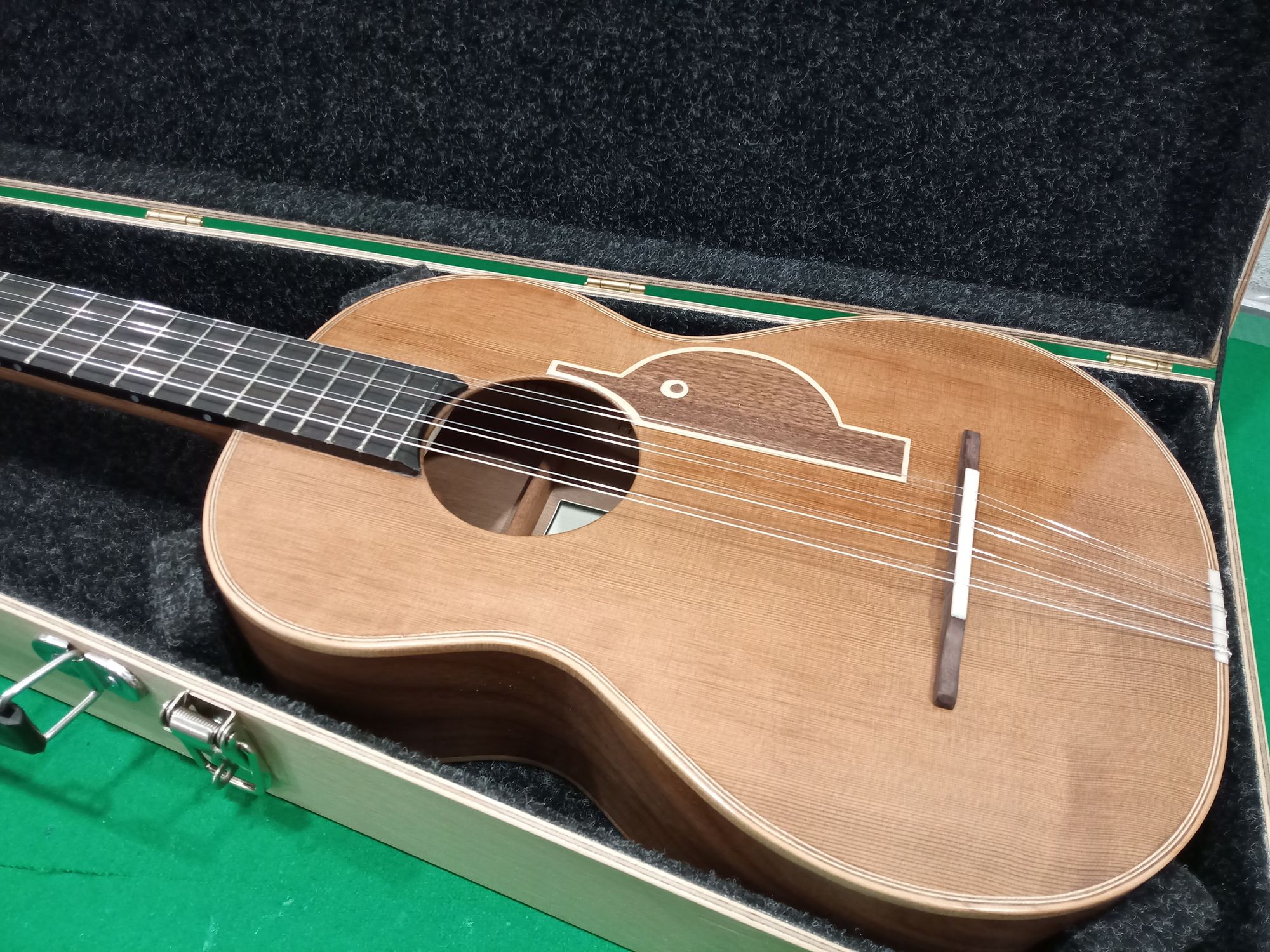

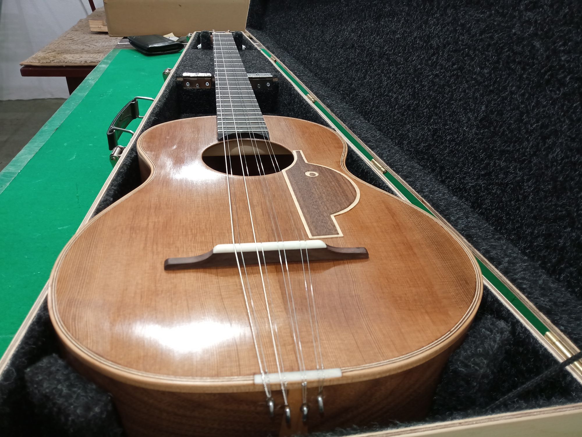

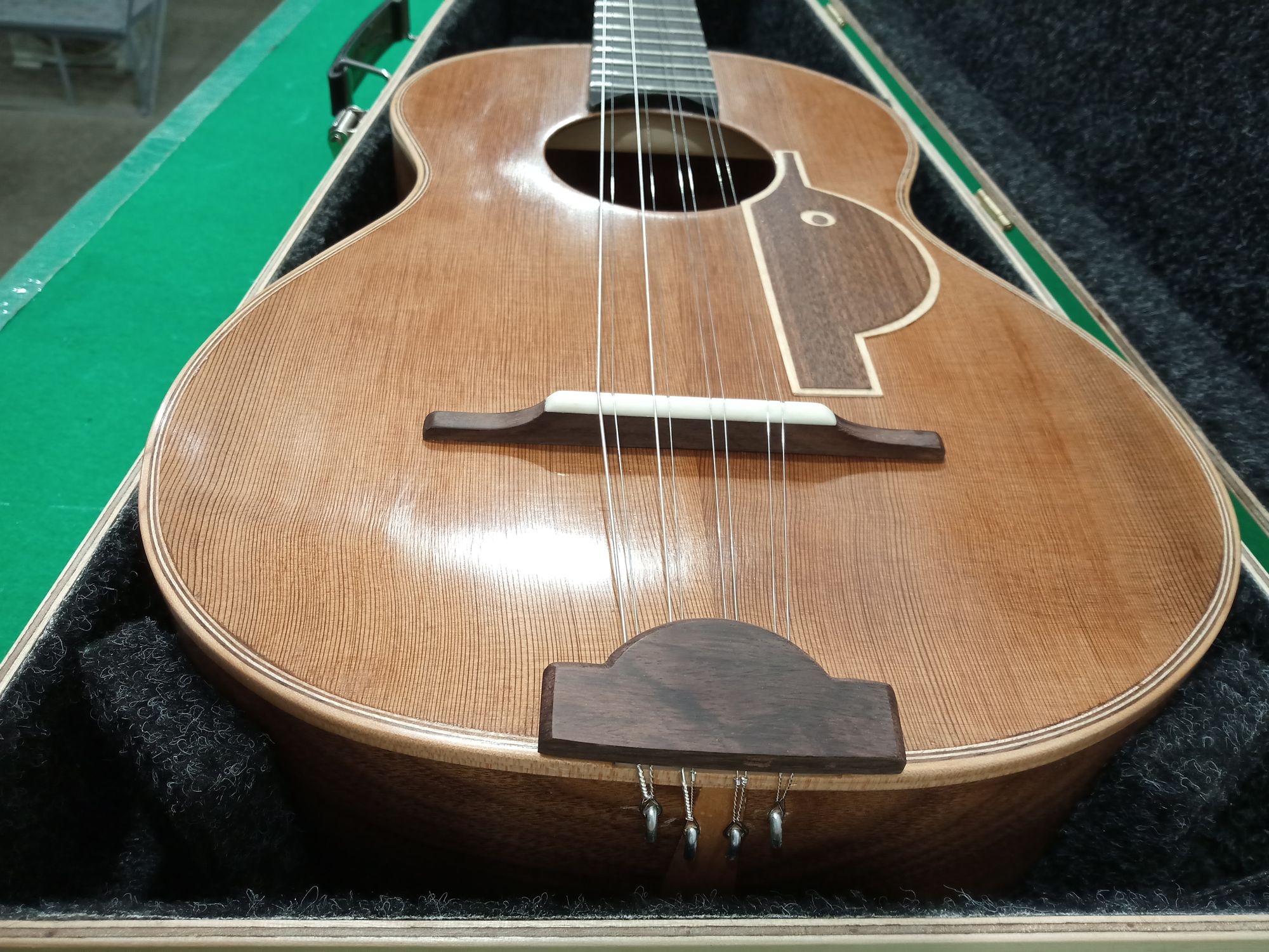

« Απάντηση #86 στις: Ιανουαρίου 12, 2025, 06:18:05 πμ »

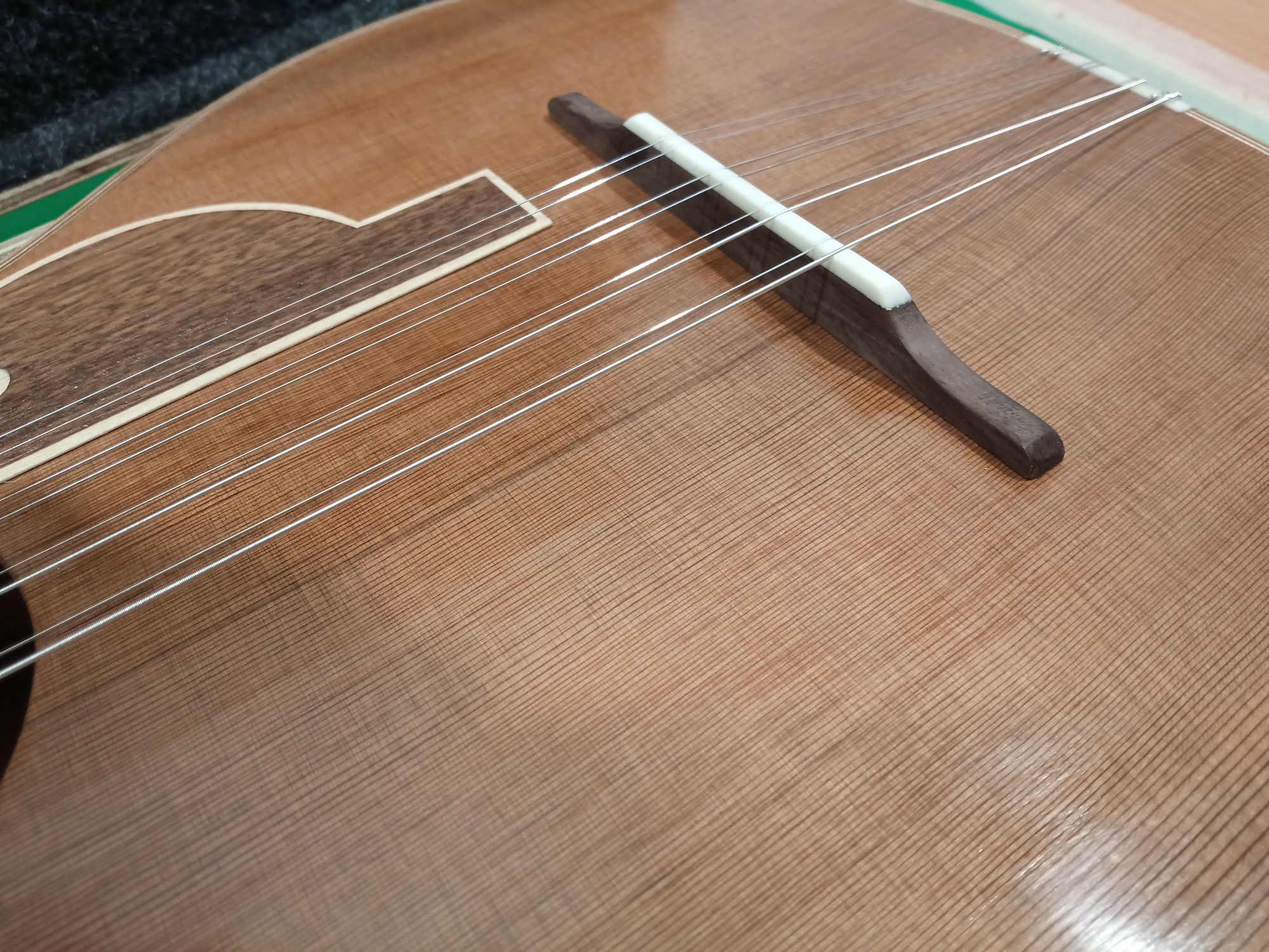

η βασιλοπιττα μας ... καθησε στο λαιμο , με διαφορες αναποδιες εξωλουθεριακες...
βουρ ομως ξανα, προς τη δοξα  ;D
συνεχεια, μπηκαν οι χορδες ,
αυτο το αποφασισα μιας και ειδα οτι ειχα σημειωσει λαθος τις διαστασεις για τα ξυλαρακια που μπαινουν στις θεσεις τον χορδων, μιας και ειχα μετρησει απο το αλλο οργανο που ειχα φτιαξει, (αντιγραφη δηλαδης) ενω αυτο εχει μεγαλυτερες αποστασεις...  :-X
ετσι ξαναεκοψα απο το τελευταιο κομματακι μπραζιλ, οπου με τη βλακεια που εκανα φτανει τσιμα-τσιμα για απο πανω και απο πισω...
και μετα ειδα ενα αλλο λαθος, που εκανα κατα την κολληση του σχεδιου στη τρυπα,
ενω το ειχα υπολογισει το σχημα του να ειναι στη μεση (μεταξυ τρυπας και καβαλαρη, με ισοαποασταση) οταν εβαλα την διπλης και ξαναμετρησα , ειδα οτι επεφτε η ακρη (-λανθασμενα προφανως-) κατω απο το καβαλαρη, και ετσι το εβαλα ακριβως στην ακρη της τρυπας, για να μην εχει προβλημα ο καβαλαρης.
μαλιστα θυμαμαι (και ημουν σιγουρος ε;)  ;D ;D ;D οτι αφησα ενα χιλιοστο, και ολο ελεγα μεσα μου καλα πως μετρησα την πρωτη φορα που εκοψα το σχημα...  {celebrate015} {celebrate015} {celebrate015}
φαινεται ασχημο και εκει παει το ματι, αλλα δεν με πιανει το κανονικο μου ματι να το ξυλωσω και να φτιαξω καινουργη, δεν ξερω και για το λουστρο απο κατω...
