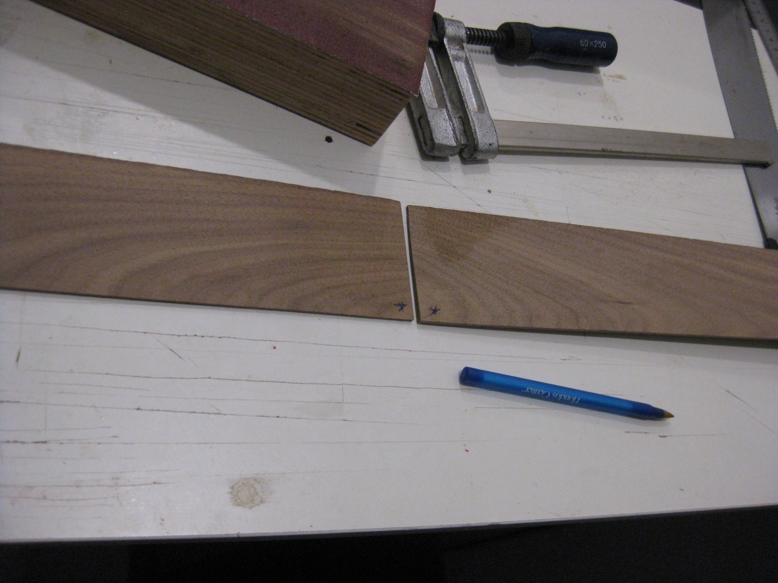

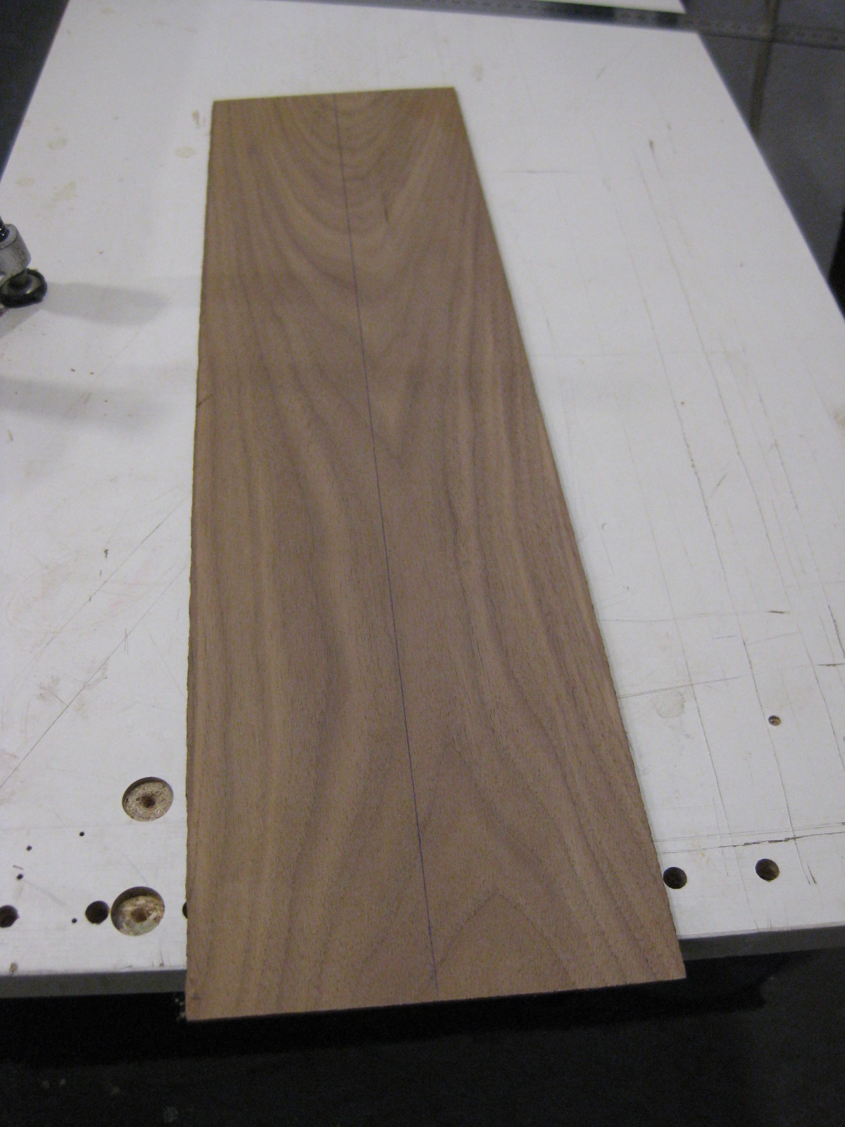

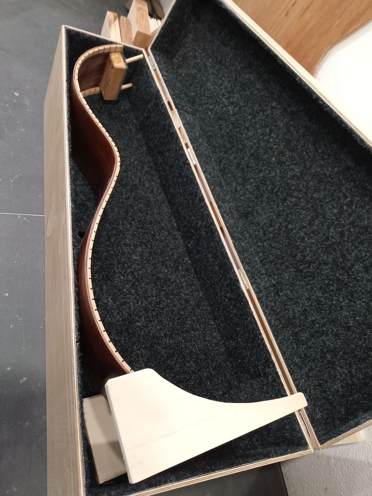

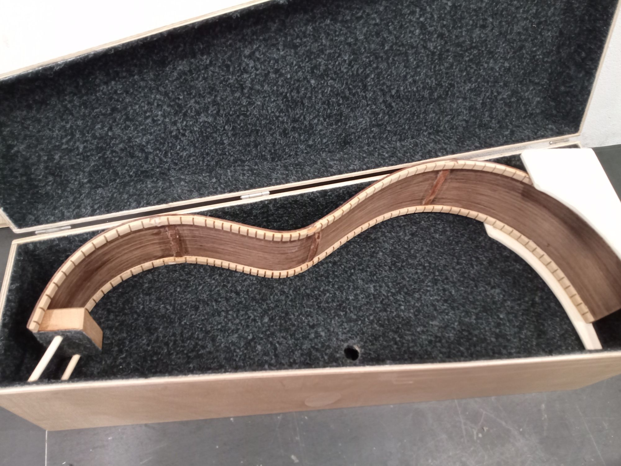

Απ: Φτιαχνοντας τετραχορδο Τζουρα, παιδια μη βαρατε ολοι μαζι
« Απάντηση #9 στις: Φεβρουαρίου 11, 2023, 09:41:00 πμ »

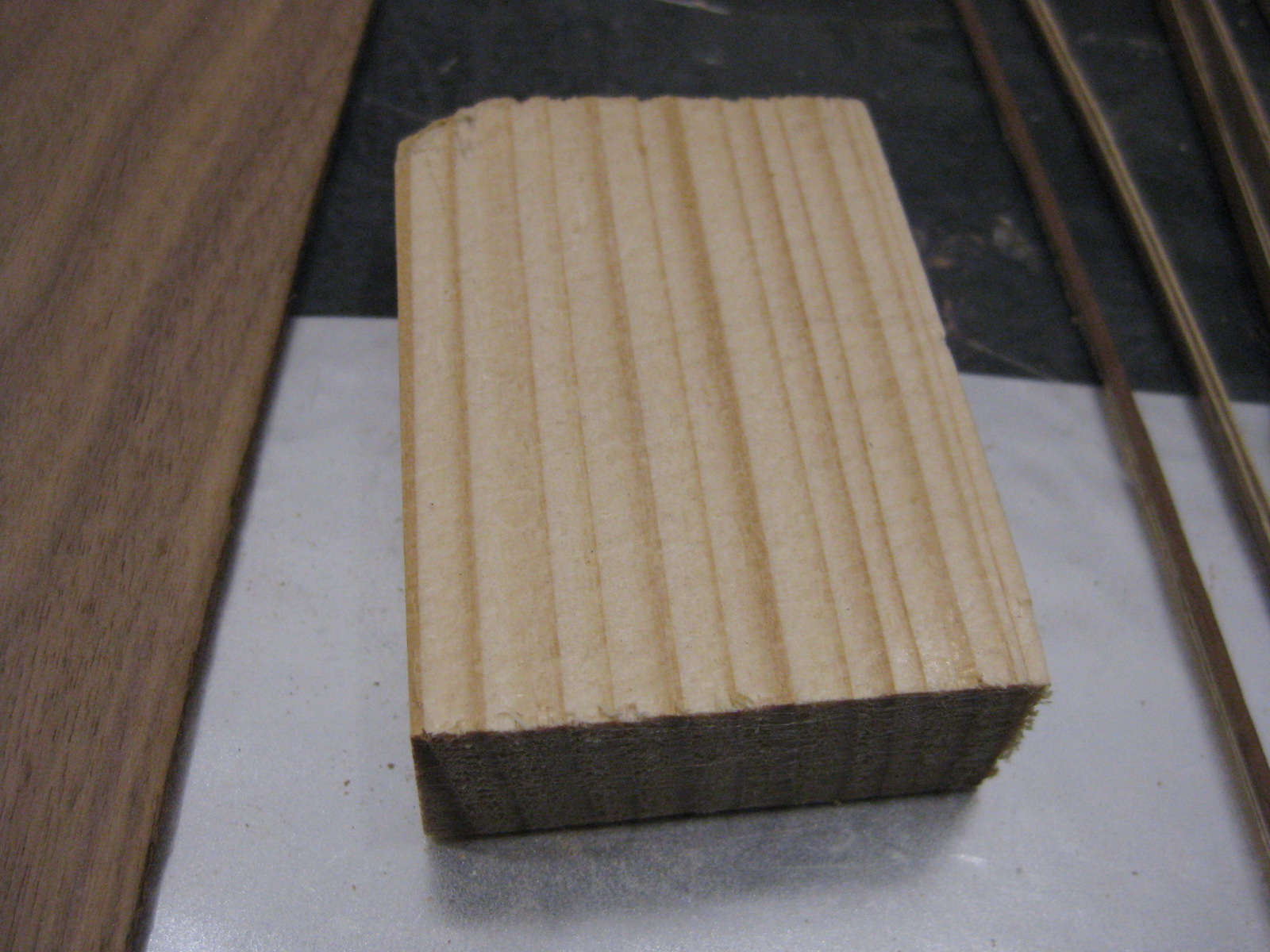

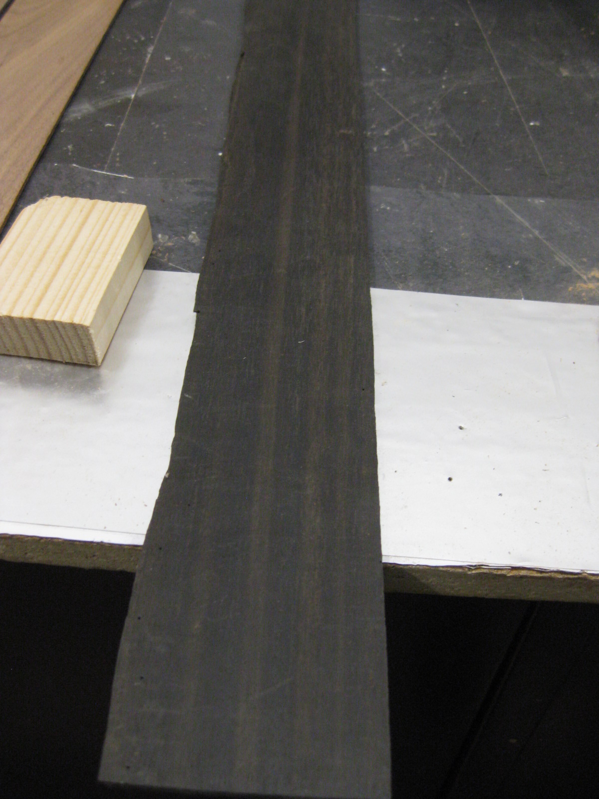

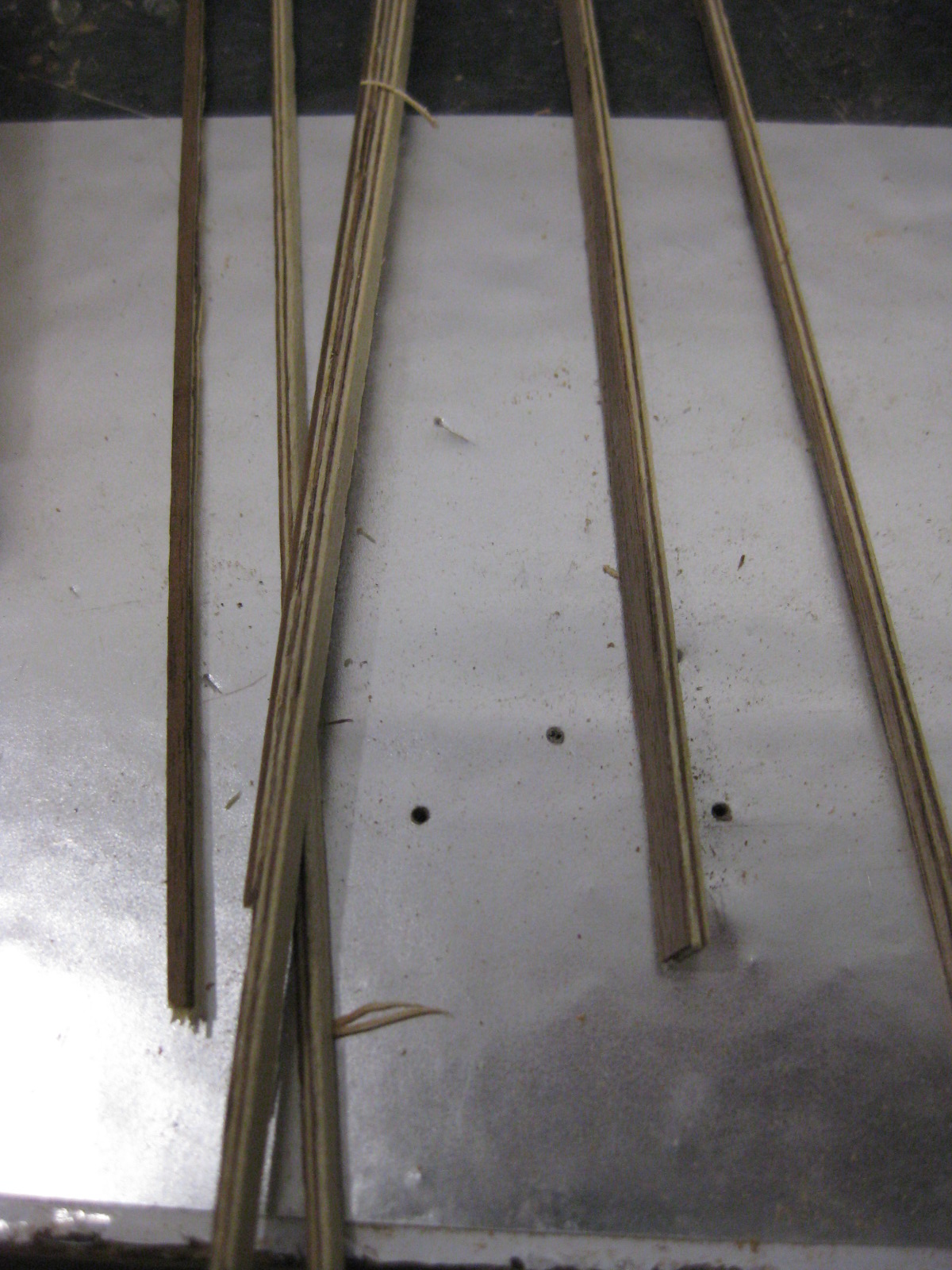

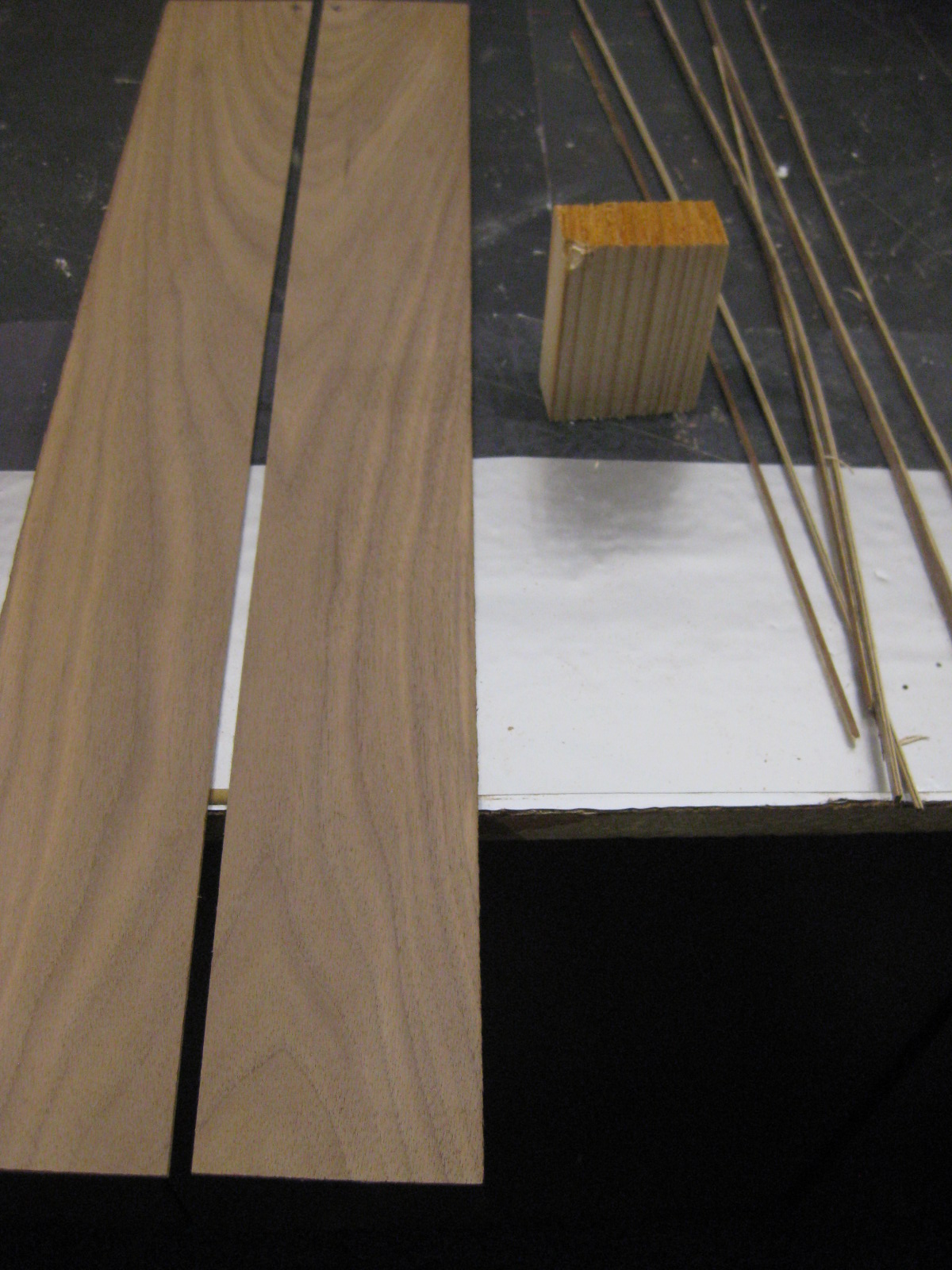

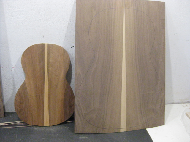

τα πλαϊνα βγηκαν απο εννιαιο κομματι, αλλα ετσι οπως ηταν κομμενο, ηταν σα να φτιαχτηκε απο μπουκματσετ  {celebrate015}
βγηκε ο τακος, βρεθηκε ξυλο για ταστιερα και κοπηκανε φιλετακια.

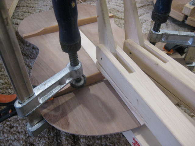

« Απάντηση #10 στις: Φεβρουαρίου 25, 2023, 08:53:12 πμ »

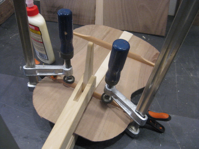

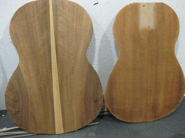

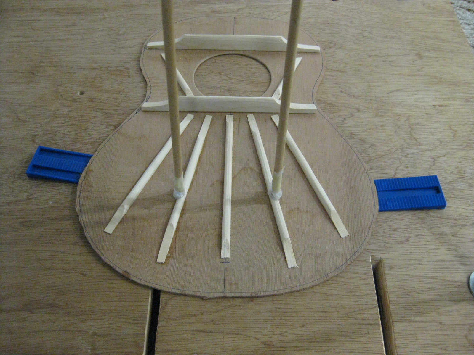

καπακι τελος , κοψιμο οπλισμος καμαρια τρυπα κλπ.
παμε γι αλλα...
« Απάντηση #11 στις: Φεβρουαρίου 25, 2023, 04:49:59 μμ »
Για σου Στέλιο! καθαρή εργασία!! μια απλή ερώτησης, το περίγραμμα πως το κόβεις; με ποιο εργαλείο/τρόπο;
« Απάντηση #12 στις: Φεβρουαρίου 25, 2023, 05:12:13 μμ »
με σεγα, και πριονακια που μου εκανε δωρο ενας φιλος μου  :13:

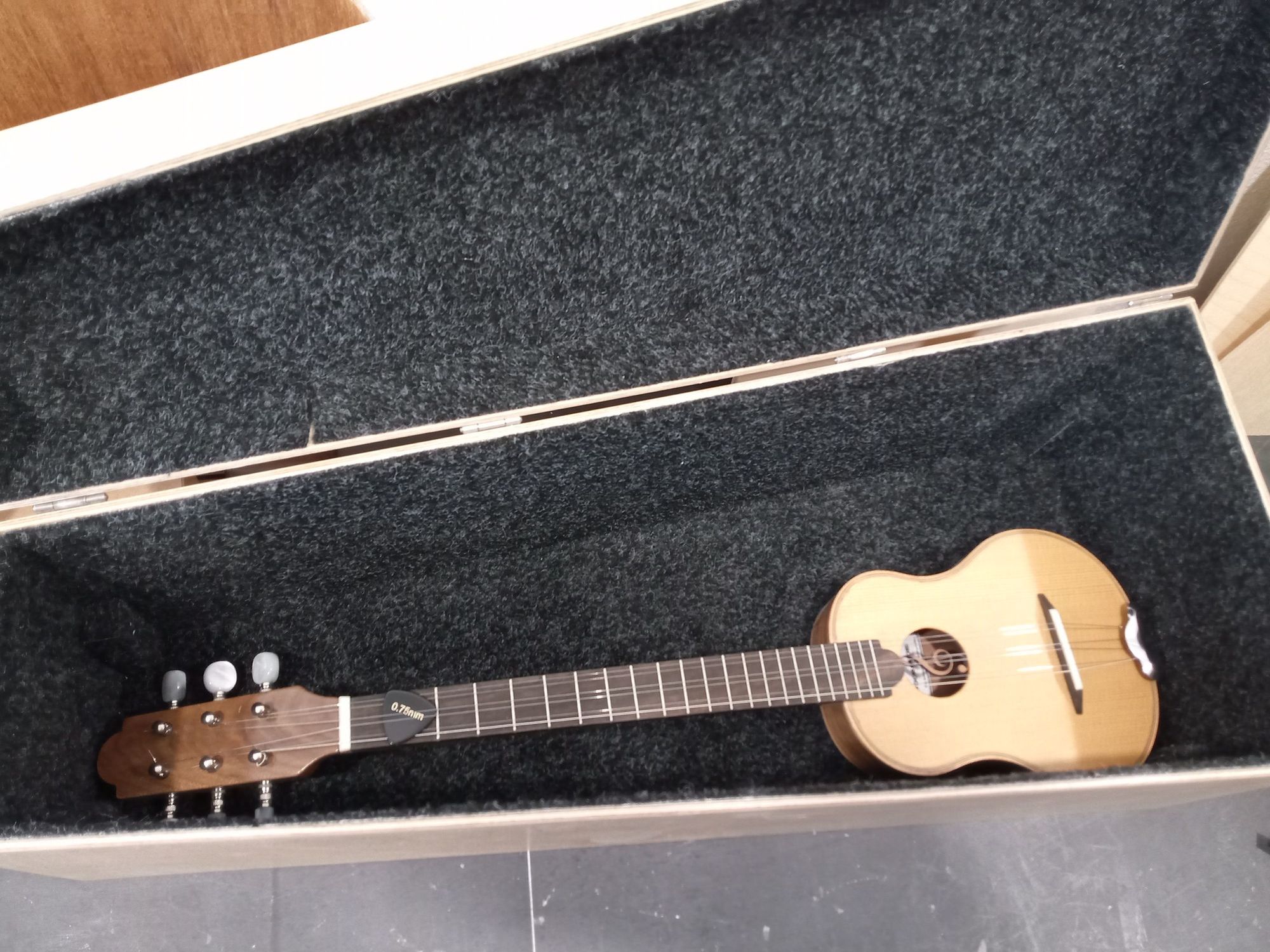

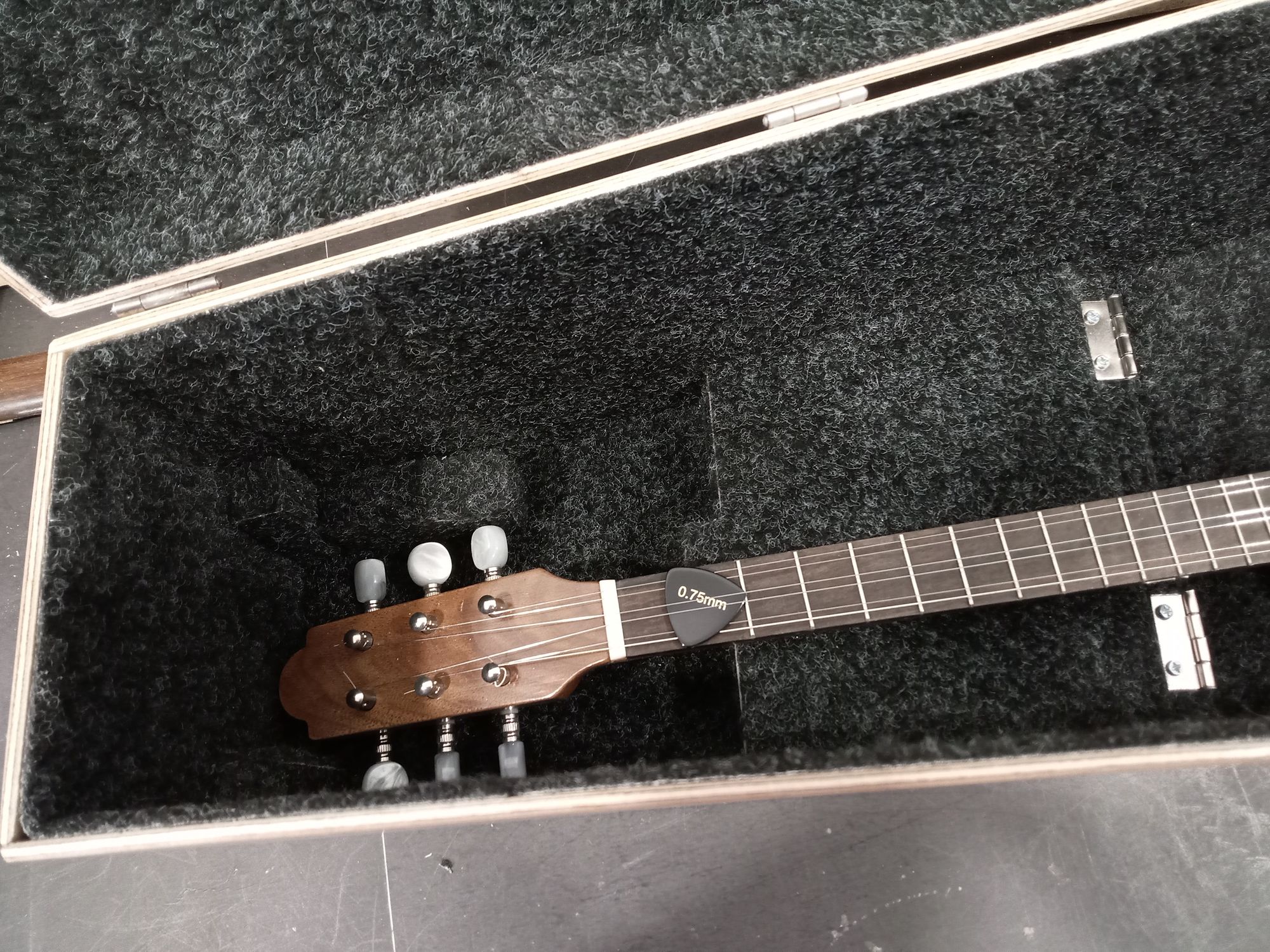

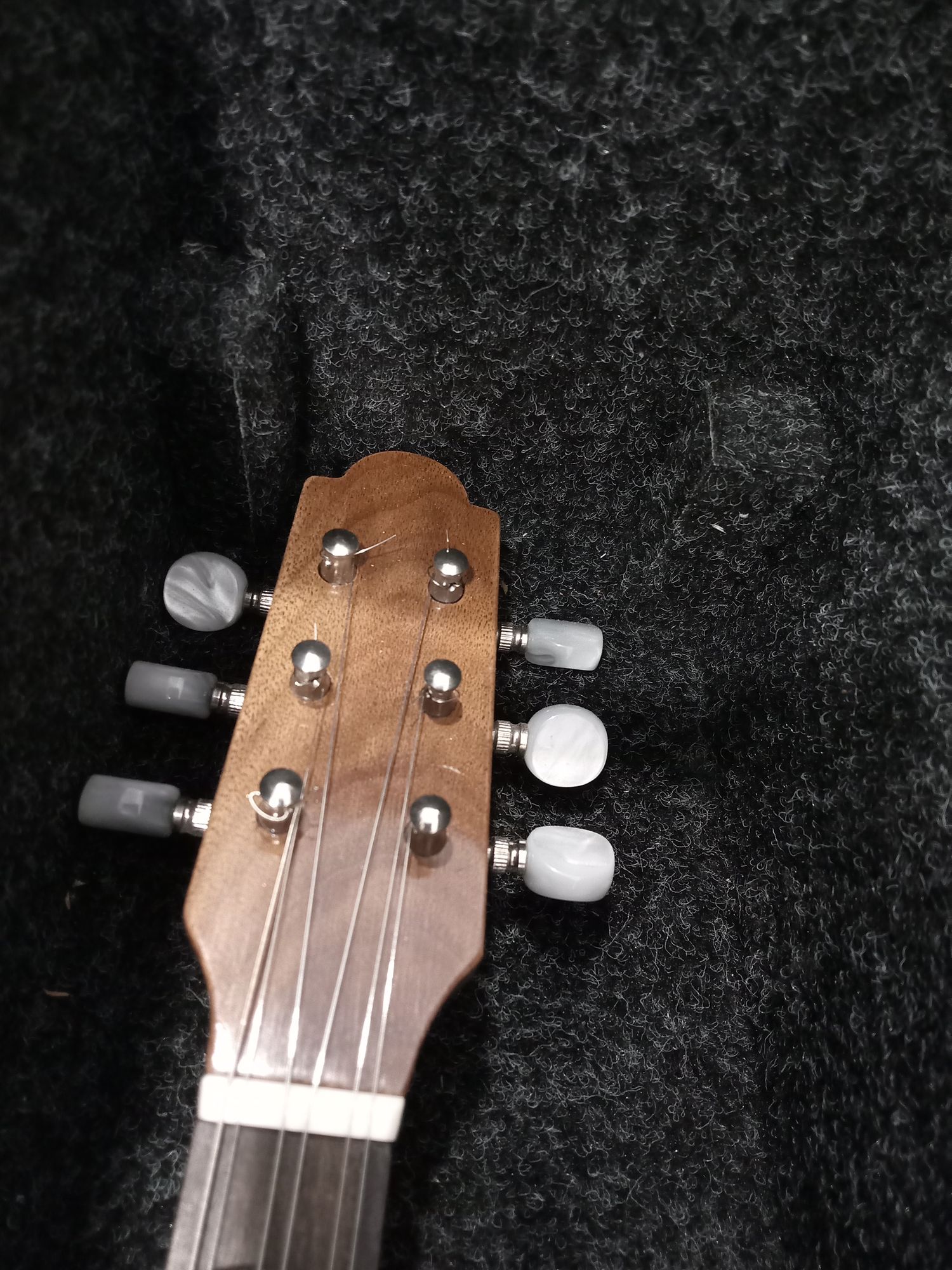

« Απάντηση #13 στις: Μαρτίου 15, 2023, 02:05:54 μμ »
Τωρα καταλαβα τι φτιαχνεις....................και τζουρα τεραχορδο, και σε σχημα κιθαρας.Ε δεν θα τη γλυτωσεις να ξερεις
Το τερματισαμε ε???εεεεεεεε? :character0029: :character0029:
« Απάντηση #14 στις: Μαρτίου 15, 2023, 07:10:06 μμ »
γιαααααα κοπιασε να τα πουμε απο κοντα  ;D
εχω παρει ολα τα μετρα μου...  {celebrate015}
