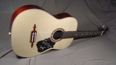

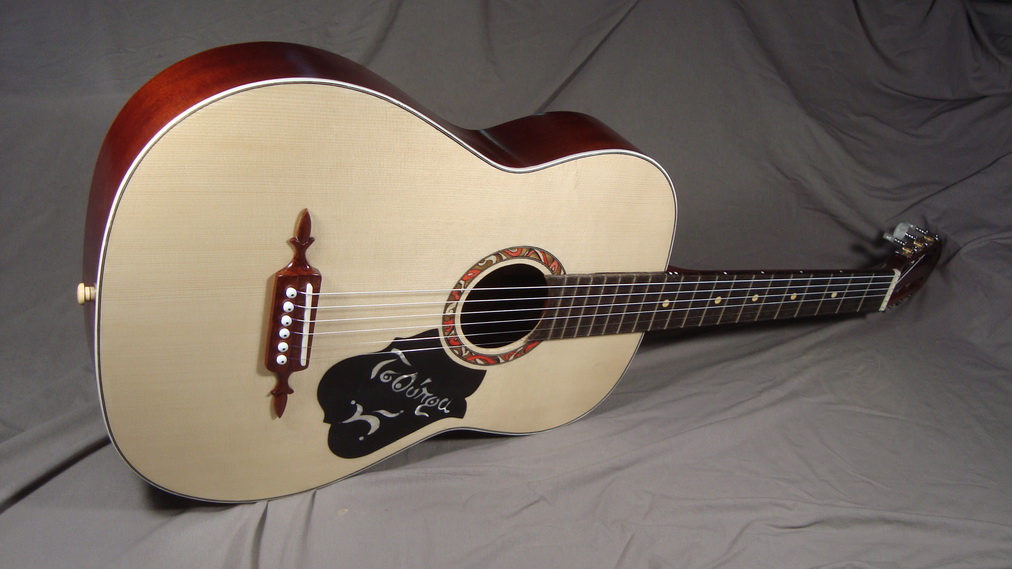

Μάνο το πρώτο κέδρινο καπάκι ήταν μοναδικό. Δεν θα το άλλαζα.
Θα το ξανακόλαγα με έξτρα ενίσχυση απο κάτω και θα έφτιαχνα έναν νέο καβαλάρη όχι κολλητό πια, λίγο πιο μεγάλο για να καλύψει τα σημάδια και χορδοστάτη από το ίδιο ξύλο που είναι η ταστιέρα και ο καβαλάρης.
Απ: Φωτογραφίες και Βίντεο από Εργαστήρια : Σεπτέμβριος 2022
« Απάντηση #47 στις: Σεπτεμβρίου 26, 2022, 03:28:45 μμ »
και θα το ξανάδινες στον ίδιο άνθρωπο ? εκεί κώλωσα
« Απάντηση #48 στις: Σεπτεμβρίου 26, 2022, 03:55:33 μμ »
Ναι, γιατί όχι;
Με καβαλάρη που δεν είναι κολλητός και επιπλέον ενισχυση από κάτω στο καπάκι, ας έβαζε και phosphor bronze 14αρες!
Τι θα πάθαινε;
« Απάντηση #49 στις: Σεπτεμβρίου 26, 2022, 05:16:39 μμ »
Συγγνώμη αλλά δεν είχα διαβάσει αρκετά προσεκτικά το πρώτο μήνυμα
δεν νομίζω ότι θα μπορούσε να γίνει αυτό. Ακόμα και εάν κατάφερνα να ξεκολλήσω αλώβητο το κομμάτι του κέδρου που είναι κολλημένο από δυο πλευρές (σάντουϊτς ανάμεσα σε καβαλάρη και bridgeplate), μετά δεν θα μπορούσα να τρίψω το - ήδη λεπτό - καπάκι και κυρίως να καλύψω τις τρύπες από τις σφήνες, που βρίσκονται ~ 1-1,5 εκ. πίσω από το κόκκαλο (*).
Δεν νομίζω να το κατάφερνε κανείς δηλαδή, τουλάχιστον όχι με αντίτιμο σε "λογικά πλαίσια".
Με χρονοχρέωση, ίσως. Άμα μεγαλώσω θα γίνω δικηγόρος στη Νέα Υόρκη.   {celebrate011}
 (*) και δεν καλύπτονται με τυπικό - σχετικά λεπτό - "επιπλέοντα" καβαλάρη. Αν ήταν απλώς μεγάλος για να καλύψει τις τρύπες και ταυτόχρονα"επιπλέων" χωρίς εμφανή λόγο, έ, δεν είμαι αυτής της λογικής.

"μπασκλασαρία λαϊκάντζα" #2
μια φορά κι έναν καιρό είχα φτιάξει αυτήν την κούκλα
Σκέτος έρωτας αυτή η κιθάρα!!!
Πολύ κρίμα για το ατυχές συμβάν (για να το πω κόσμια).
