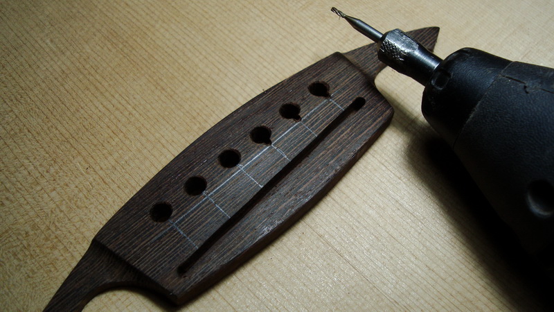

Καλησπέρα παιδιά!έχει κάνεις καμμία πατέντα ή ιδέα για jig για γρήγορη κοπή για ανάποδες πατουρες?υπόψιν δεν έχω παγκοπριονο..
Απ: Φωτογραφίες και Βίντεο από Εργαστήρια : Σεπτέμβριος 2022
« Απάντηση #63 στις: Σεπτεμβρίου 30, 2022, 10:24:44 πμ »
Αν σε βολεύει το πάχος της κοπής που κάνει η πριονοκορδελα σου το πιο εύκολο πράγμα είναι.
1. Παίρνεις ένα κομμάτι ξυλο σε ύψος πάχος τουλάχιστον όσο η πατουρα σου . Πλάτος μήκος οσο σε βολεύει για να το πιάσεις στο τραπέζι με σφυκτηρες.
2. Κανεις δύο κοπες σε μικρός βαθος και σε απόσταση όσο θες να ειναι η απόσταση στην πατουρα . Στην μια θα βάλεις ένα ξυλακι/λαμακι να προεξέχει το πολύ όσο το βάθος της κοπής που θες να κάνεις.
3. Βάζεις το ξυλο πίσω από την λάμα της κορδέλας σου και το φέρνεις μπροστά ώστε να εξεχουν τα δόντια όσο βάθος θες να κόψουν το ξυλο . Κάνε μερικές δοκιμές σε ρεταλια.
4. Ξεκινάς να κόβεις έχοντας το λαμακι ως πρωτο στοπ . Μετά όσο προχωράς θα βάζεις το λαμακι στις εγκοπές και θα προχωράς.
5. Προσοχή στα δάκτυλα σου
6. Μου χρωστάς 10€
