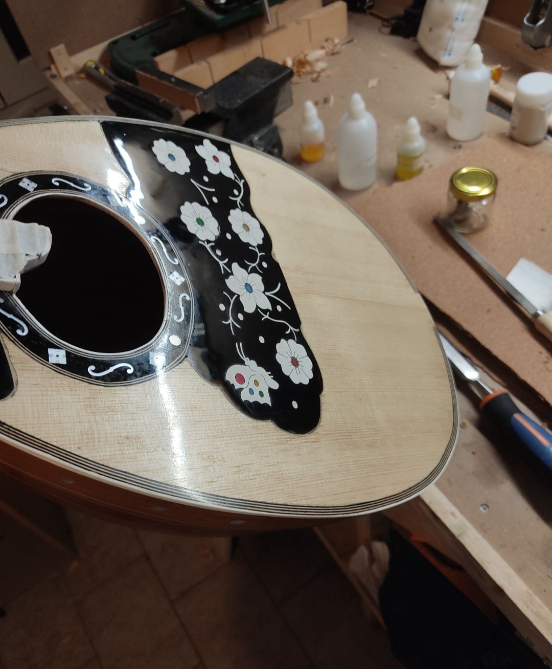

απαντω καθυστερημενα στον Μανο Τουρμπαλη.Το μαυρο υλικο που βαζω στα περιμετρικα ενθετα του μπουζουκιου ειναι υγρο γυαλι ανακατεμενο με φουμο.Το ειχα παρει απο εταιρια του Βολου για να κολλησω ανθρακονηματινες βεργες σε λαουτοκιθαρα πριν χρονια.

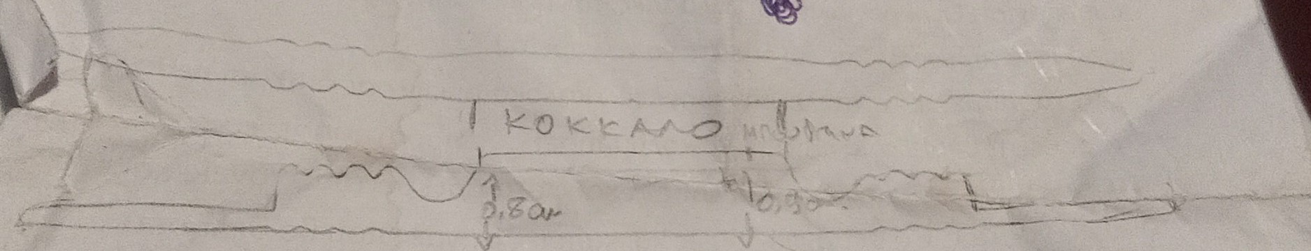

  Ο καβαλάρης ήταν εβένινος. Πραγματικά κάτι ασήμαντο στην όψη, αλλά για κάποιο λόγο τα έλεγε καλά σε όλα τα όργανα, ακόμα και όταν του βάλαμε χαρτιά (με τη λογική του καπλαμά) για να ταιριάξει στο ύψος απο άλλα όργανα.
Μήκος 14 εκ
Ύψος 1-1,2 εκ
(Είχε μιά μικρή διαφορά ύψους απο τη μπουργάνα στα καντίνια περίπου 0.2 εκ)
Πάχος στη βάση 0.5 εκ
Πάχος στην κορυφή (κόκκαλο) 0.3εκ
Μήκος κόκκαλου 4 εκ
Απόσταση χορδή-χορδή 0.3 εκ
Απόσταση ζευγος-ζεύγος 1 εκ
Έκανα αποτύπωση αλλα....δεν ξερω γιατι, δεν πήρα φωτο.
Σε σχέση με τους υπόλοιπους, ήταν απλά μεσαίος, ούτε πολύ ογκώδης ούτε λεπτεπίλεπτος. Σίγουρα δεν είχε κάτι αξιοσημείωτο στο βάρος του.
Ενας πολύ απλός και ταπεινός καβαλάρης.
Θα δούμε λοιπόν τι θα αποδώσει αυτός που φτιάχνω με παραπλήσιες διαστάσεις.

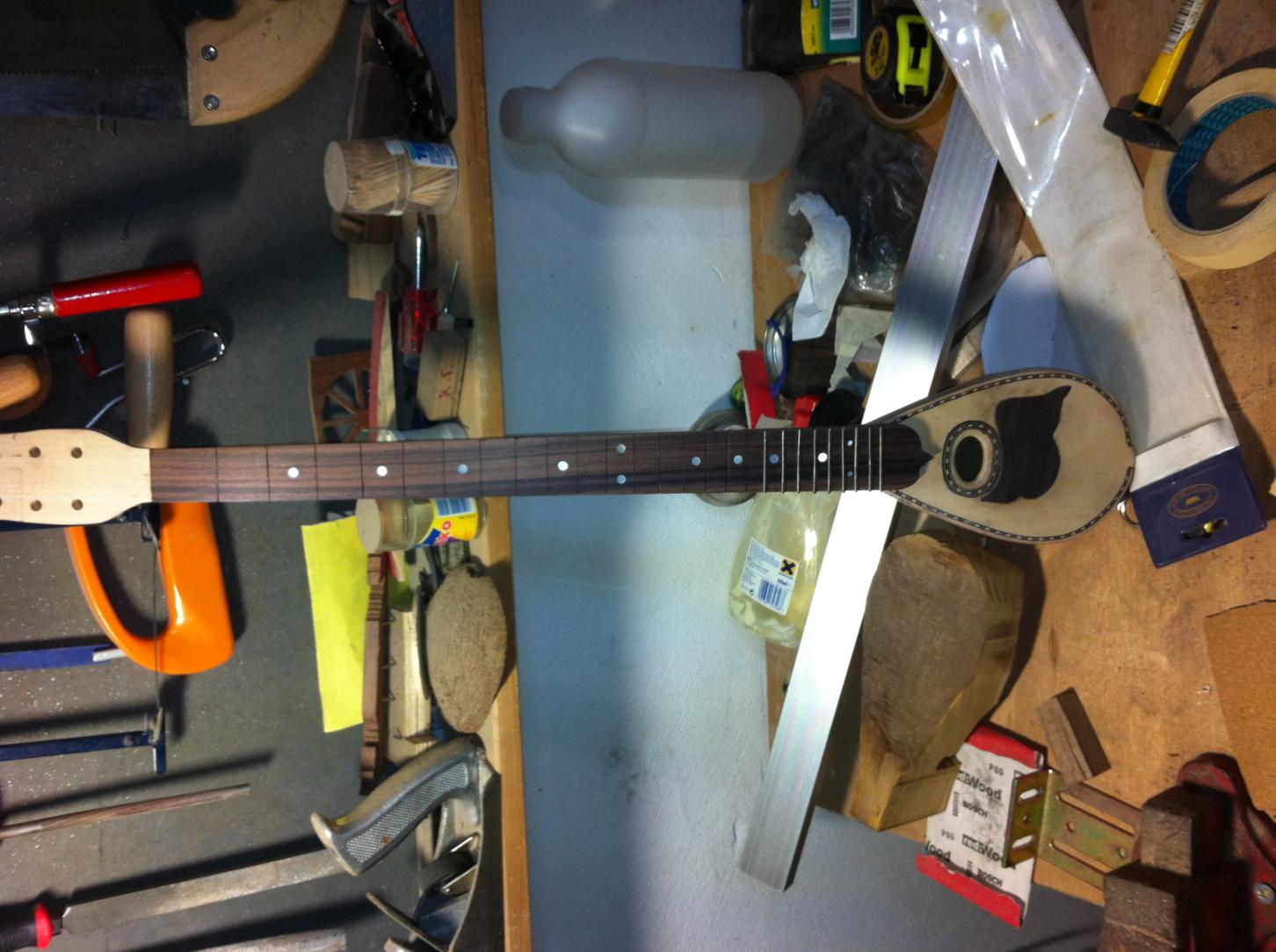

Φίλος μου έφερε ένα τρίχορδο δικής του μετασκευής . Ηταν ένας μικρός τουριστικός ταμπουράς αγορασμένος από την Πόλη.
Το είχε παλέψει πριν από εννέα χρόνια , αλλά απογοητεύτηκε από τον ήχο του και το οργανάκι έμεινε μόνο μια μέρα με χορδές.
Μου ζήτησε να το κάνω να παίξει ...
Με μια πρώτη ματιά είδα ότι έχει μια μάλλον ασυνήθιστη κλίμακα .
Η μέτρηση έδειξε 53,5 εκατοστά ! Για τη χάραξη της ταστιέρας μου είπε ότι ξεπατίκωσε έναν μπαγλαμά !
Πριν φτιάξει τη ταστιέρα , μου είπε άνοιξε αυλάκι στο μανίκι κι έβαλε μια κόντρα από έβενο.
Τα 53,5 εκ. μου φαίνονται πολλά για μπαγλαμά και λίγα για τζουρά . Τι χορδές να δοκιμάσω ?  Για τζουρά ή μπαγλαμά ?
Φωτγραφίες , προσεχώς .

Ιωσήφ, έχω φτιάξει τζουρομπαγλαμά (με μικρό σκάφος μπαγλαμά) και κλίμακα 52 εκ.
Με τις χορδές υπάρχει θέμα όντως. Δοκίμασα χορδές τζουρά και δεν μου αρέσανε. Μπουζουκιού πάλι δεν με ικανοποίησαν. τελικά του πέρασα χορδές μπουζουκιού με κούρδισμα όμως Μι-σι-μι μετά από πολλές δοκιμές .
Ο ήχος του καλός βγαίνει και το παίξιμο μου τον αδικεί:

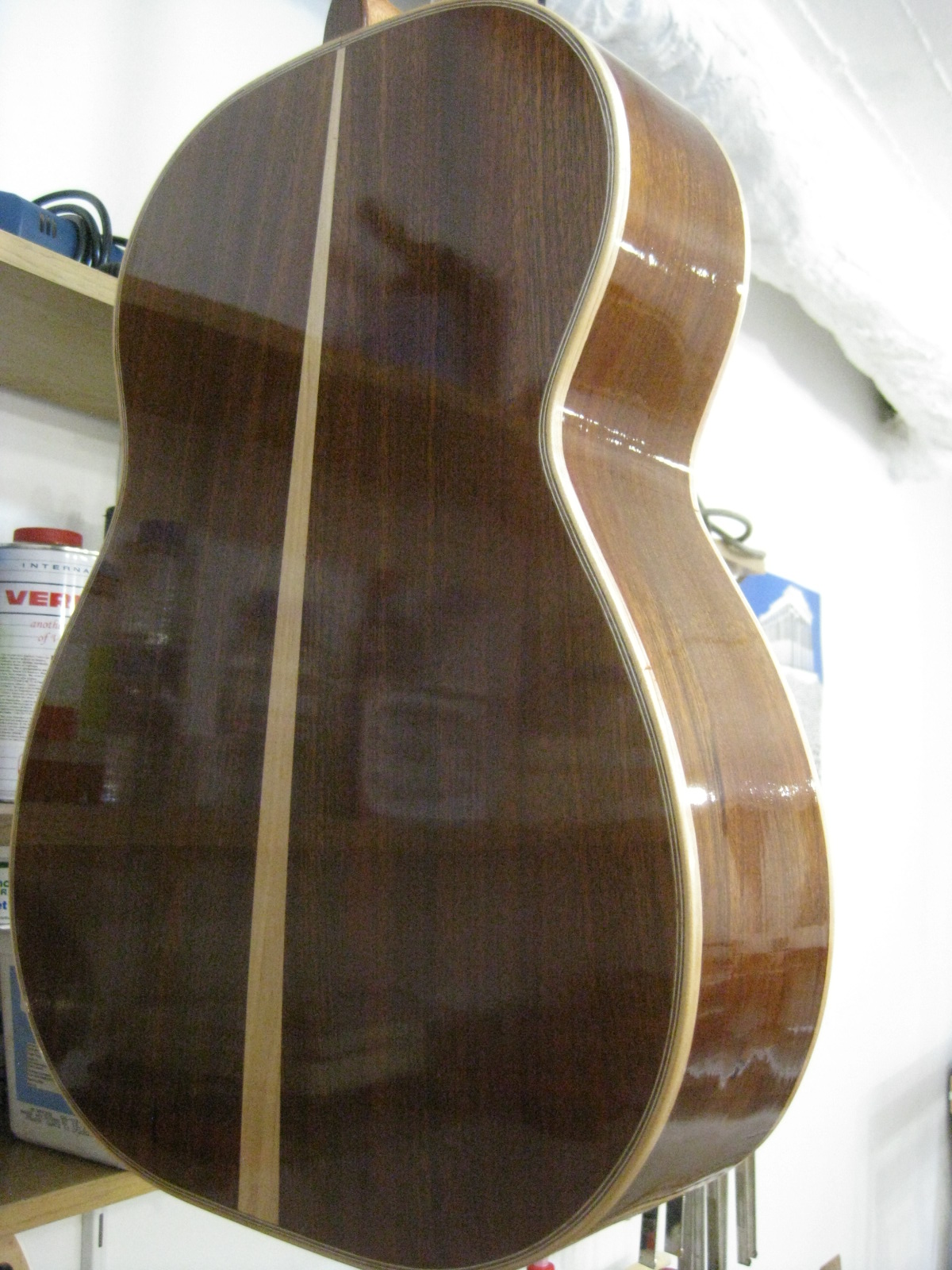

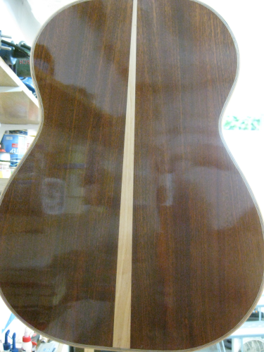

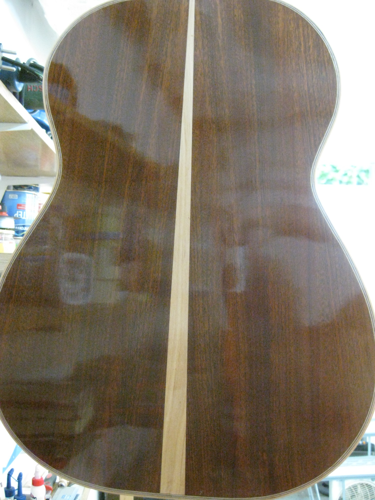

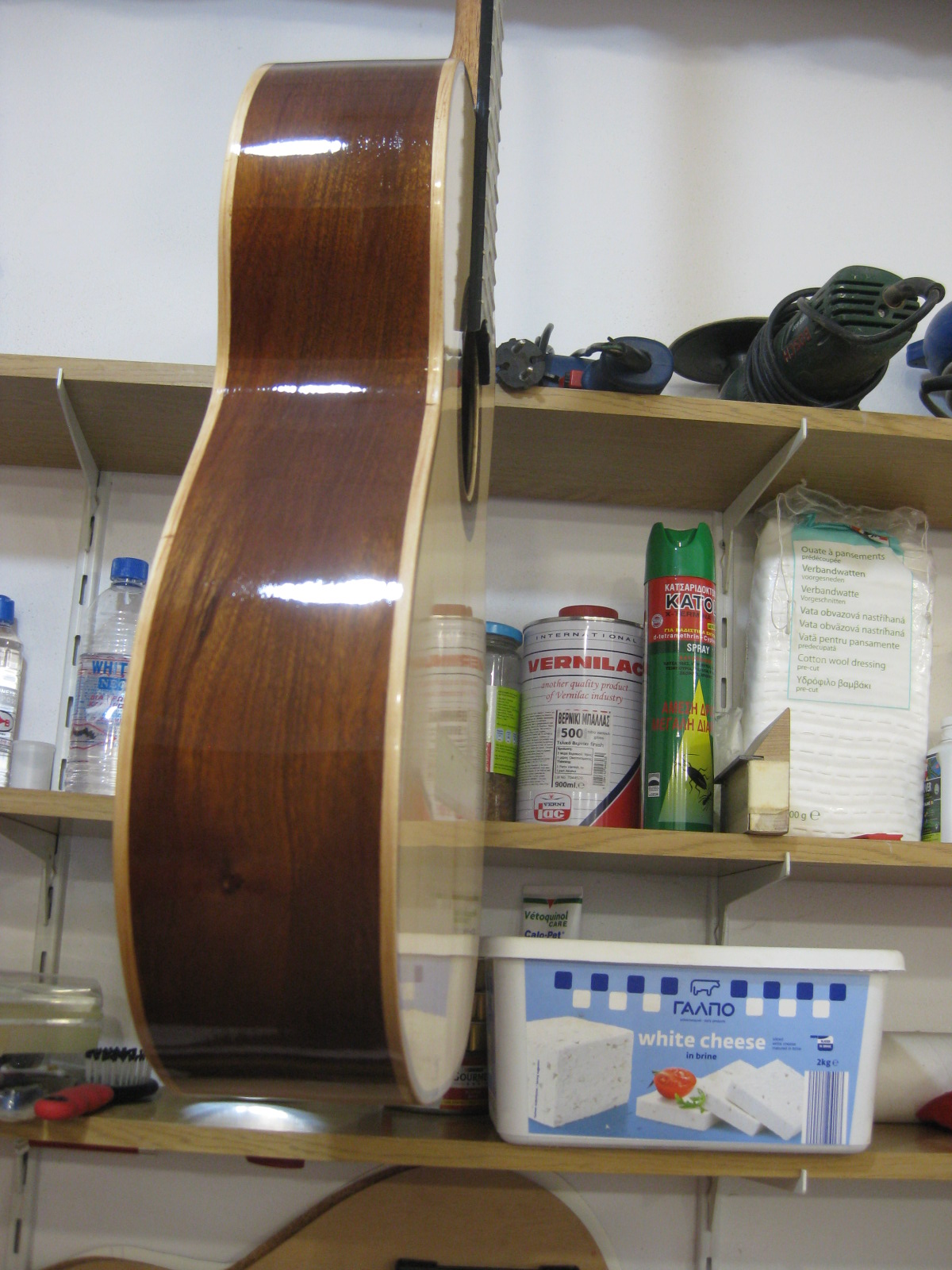

λουστρα μια μερας
Απ: Φωτογραφίες και Βίντεο από Εργαστήρια : Σεπτέμβριος 2022
« Απάντηση #14 στις: Σεπτεμβρίου 11, 2022, 03:36:45 μμ »
Έχεις γινει high class λουστραδορος!!κι έτσι να μείνει τέλεια είναι!
