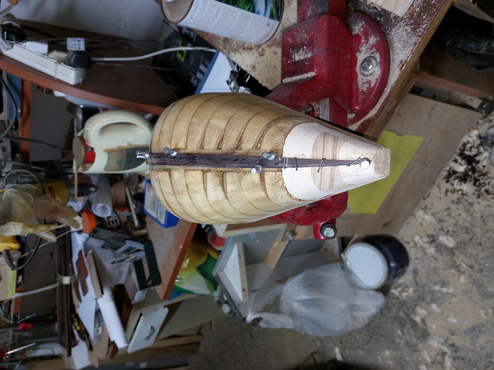

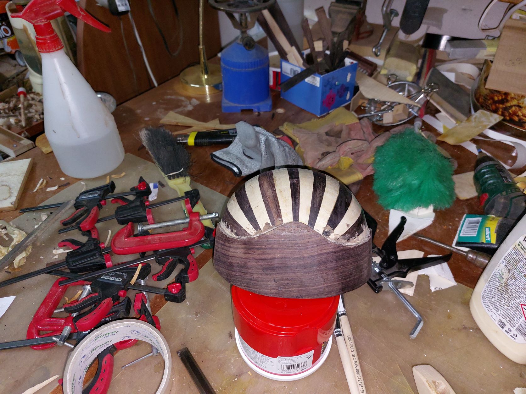

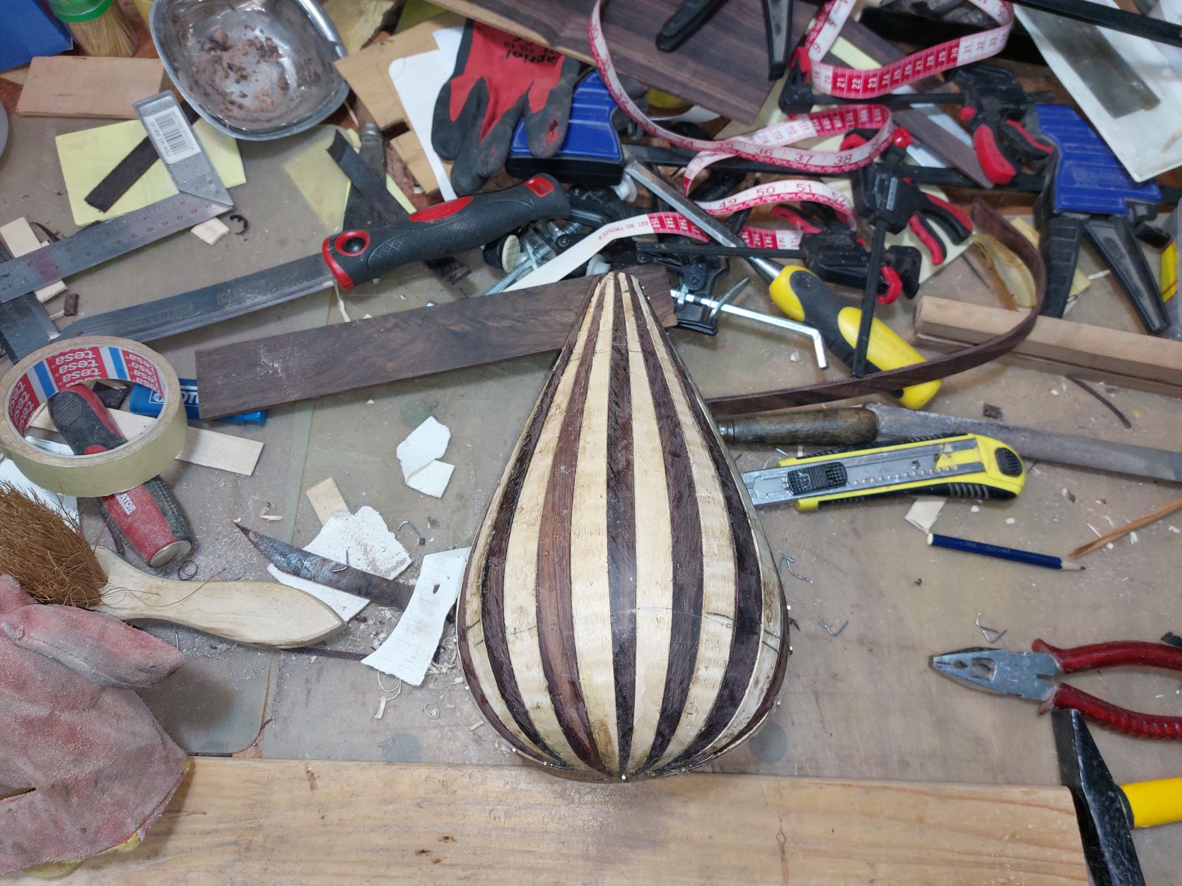

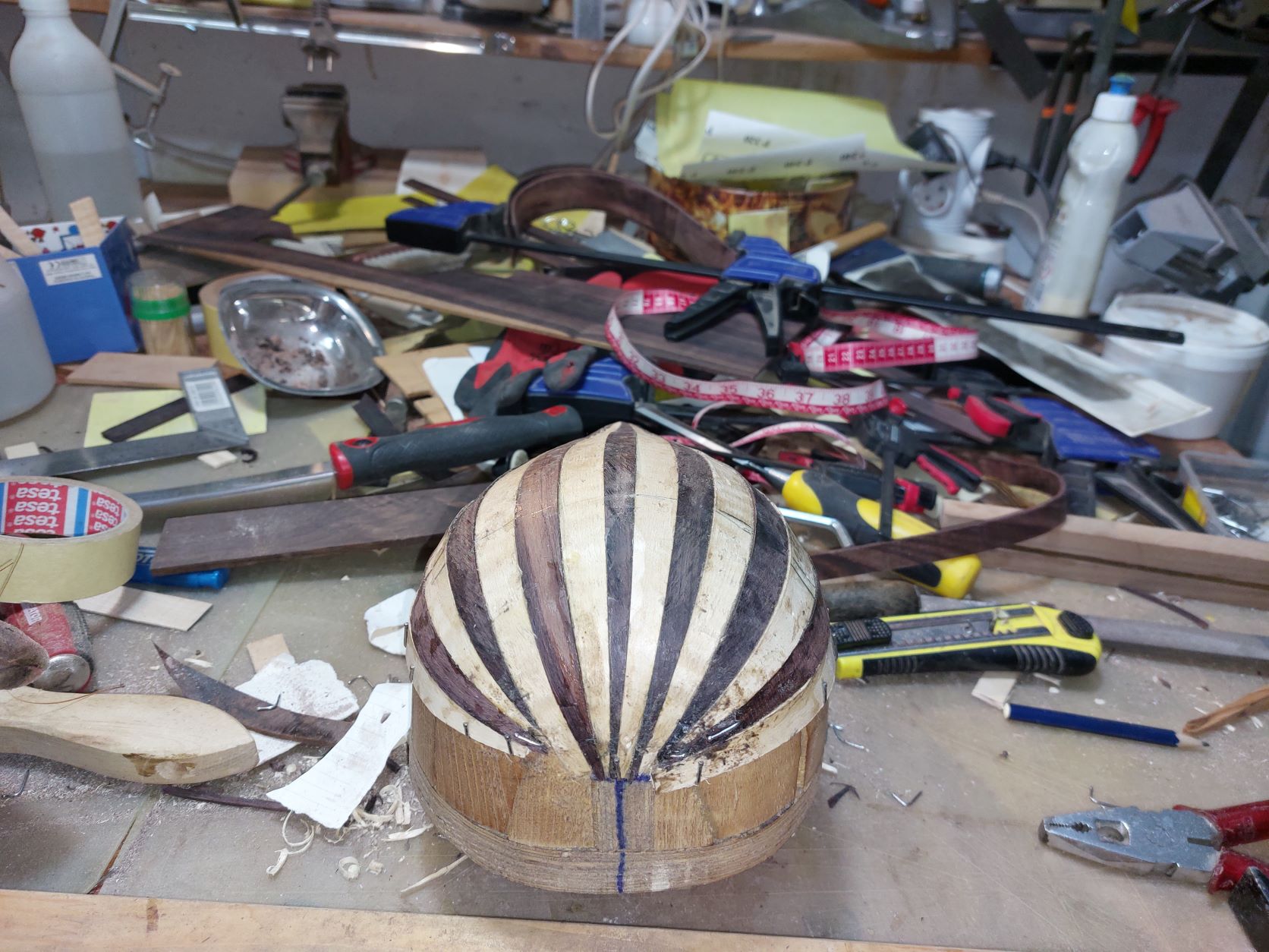

Γυρίστηκαν οι ντούγιες από παλίσαδρο και κελεμπέκι. Μείνανε  σφιγμένες για να διατηρήσουν το σχήμα τους και προχώρησα να περάσω και 2 ντούγιες από κελεμπέκι. Για το παρατηρητικο μάτι τις ντούγες από κελεμπέκι τις έκοψα λίγο πιο φαρδιές επίτηδες. Νομίζω πως θα δείξει πιο όμορφο έτσι.

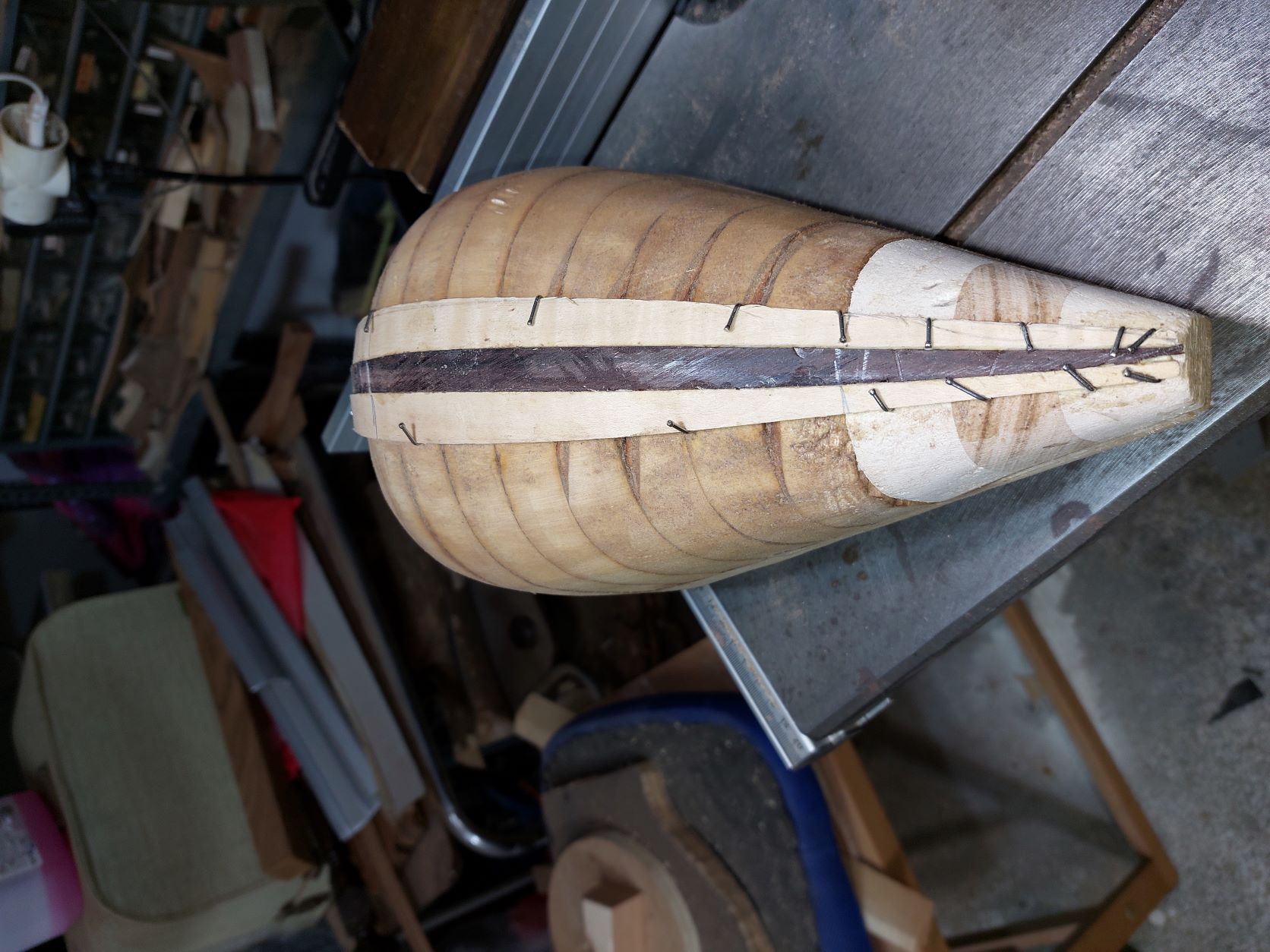

« Απάντηση #4 στις: Μαΐου 16, 2022, 10:10:12 πμ »

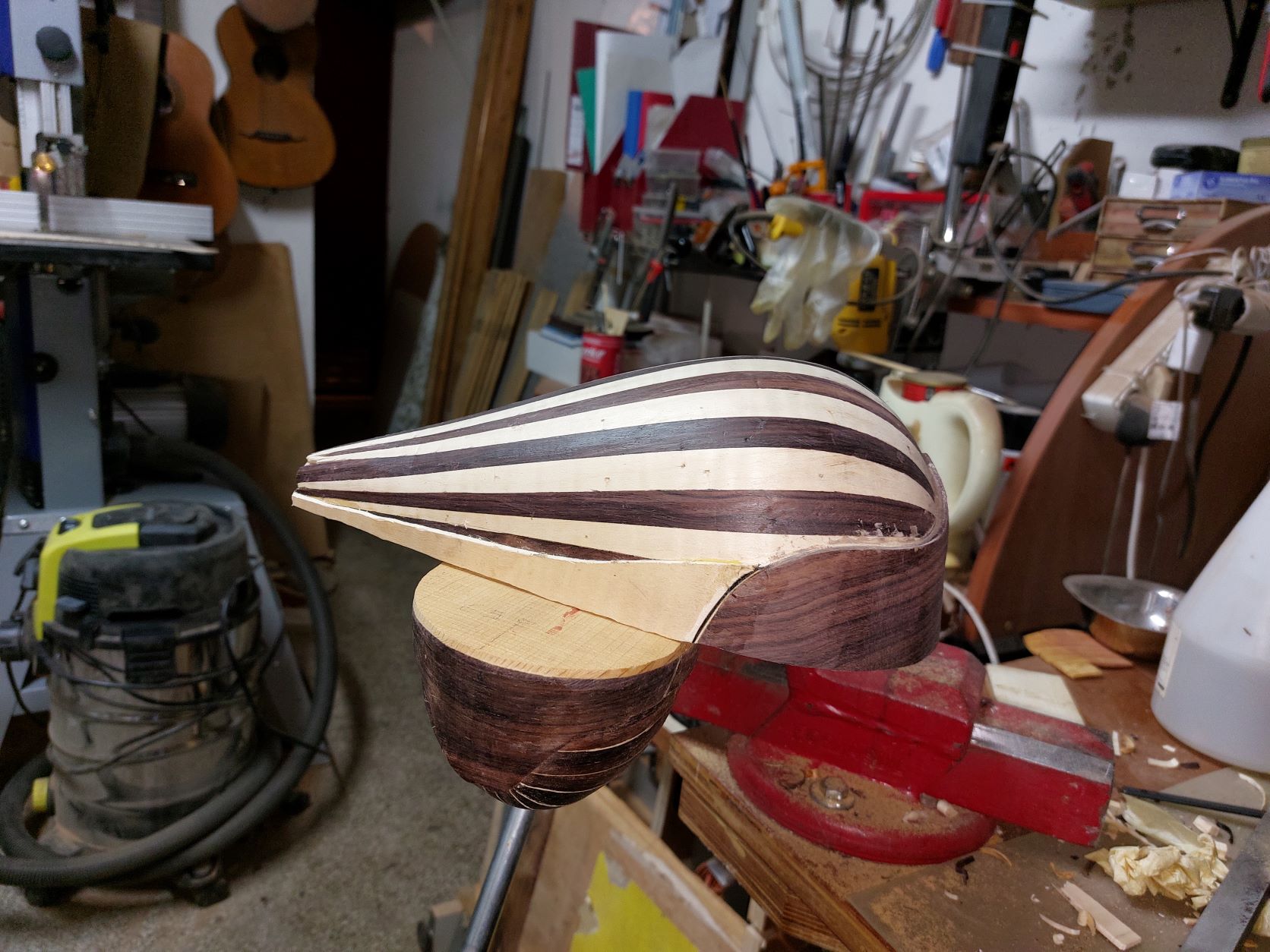

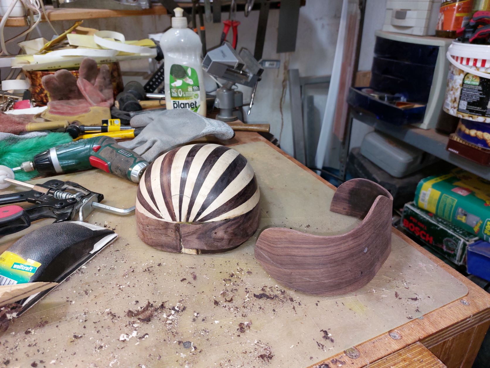

Το σκάφος περάστηκε στα χοντρά με ξύστρα.
Σχεδιάστηκε και η κολάτζα, κόπηκε και λυγίστηκε.
Εδώ το σκάφος με τη γυρισμένη κόλατζα από παλίσανδρο η οποία είναι κομμένη πιο ψηλή από το σχέδιο.
Κολλήθηκε και ότι περισεύει θα θα κοπεί.

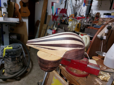

Όπως προείπαμε κολλήθηκε η κολάτζα από παλίσανδρο. Κόπηκε και το επιπλέον της κολάτζας
Τα πλαϊνάρια επέλεξα να τα κάνω από κελεμπέκι γιατί μου άρεσε η διχρωμία. Την ένωση πλαϊνάριου με κολάτζα δεν την έκανα ευθεία αλλά καμπύλη για να μπαίνει το ένα κομμάτι στο άλλο. Ανάμεσα έβαλα λευκό και μαύρο φιλέτο. Δεν φαίνονται ακόμα καθαρά γιατί θέλουν τριψίματα
Έκανα και τα πρώτα χοντρά στοκαρίσματα για αυτό και φαίνονται λερώματα.
Το σκάφος έχει περαστεί με ξύστρα αλλά θα τριφτεί και άλλο.
Έχω κρατήσει και ένα κομμάτι μονοκόμματο σιτκα για καπάκι που θα ακολουθήσει.

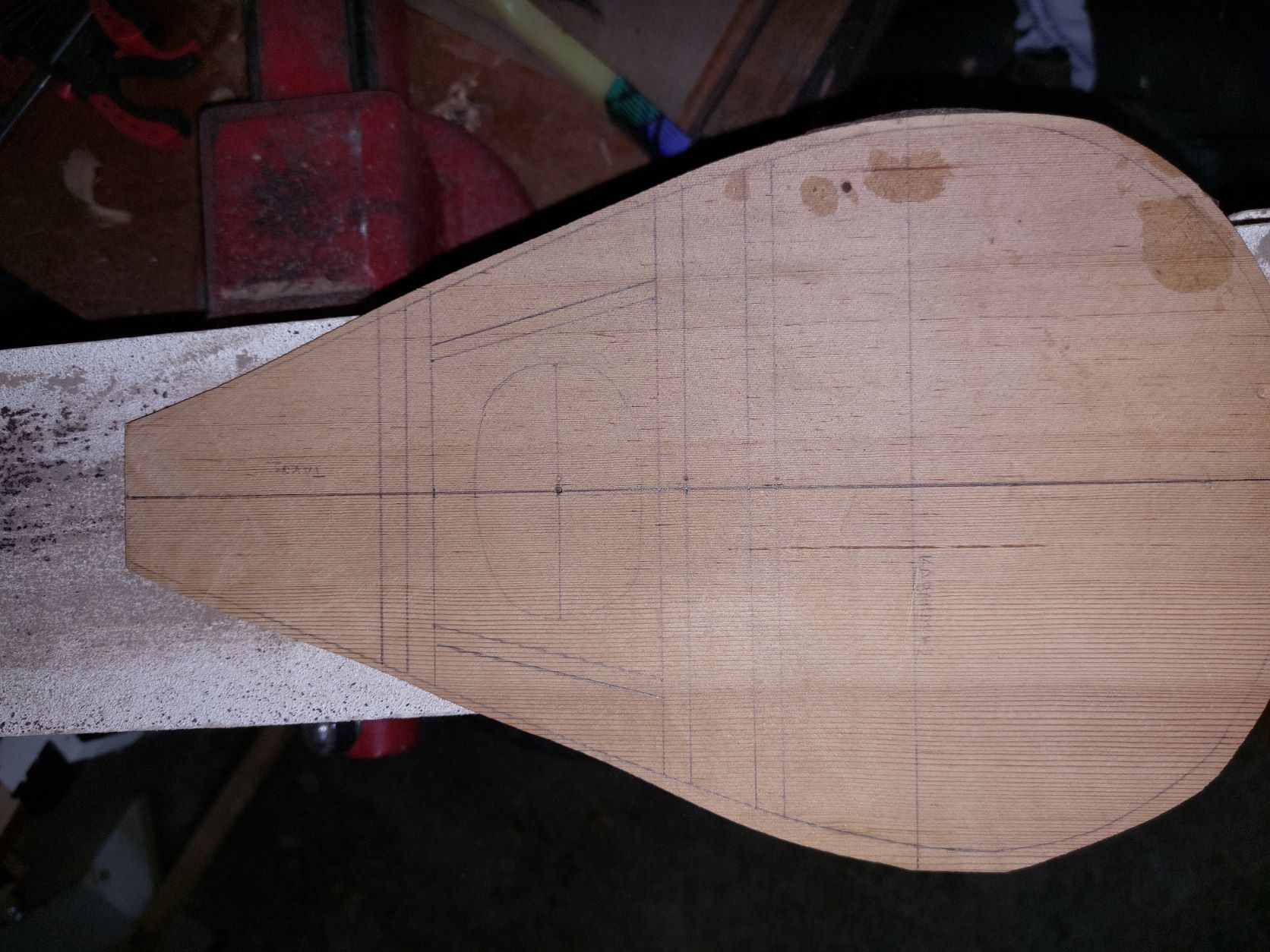

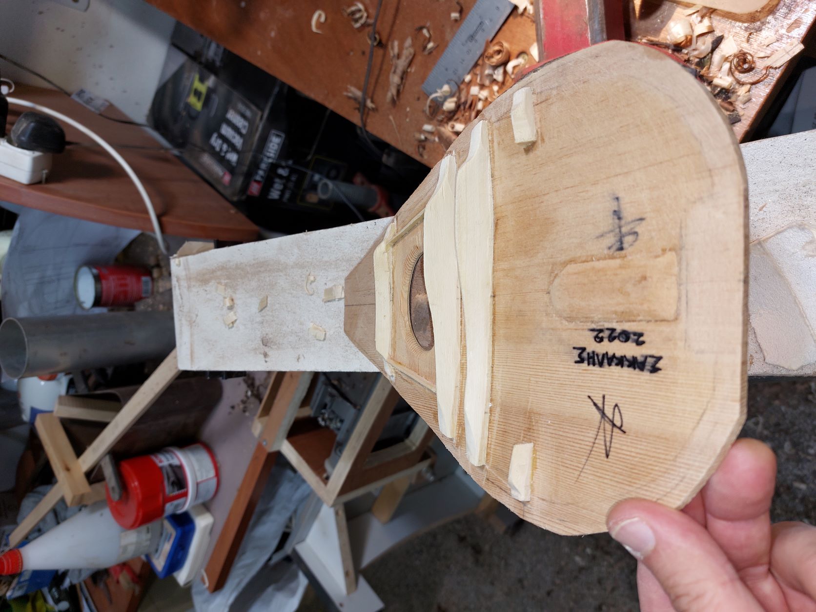

Κόπηκε το καπάκι από σίτκα που είχε δώσρει ο φίλος μου ο Στέλιος.
Το καπάκι είναι μονοκόμματο και όχι bookmatched.  Διαλέχθηκαν τα λίγο πιο πυκνά νερά να πάνε στα μπάσα.
Το αρχικό σχέδιο του καπακιού από την μέσα μεριά μεταφλερθηκε από το χαρτί πάνω στο καπάκι.

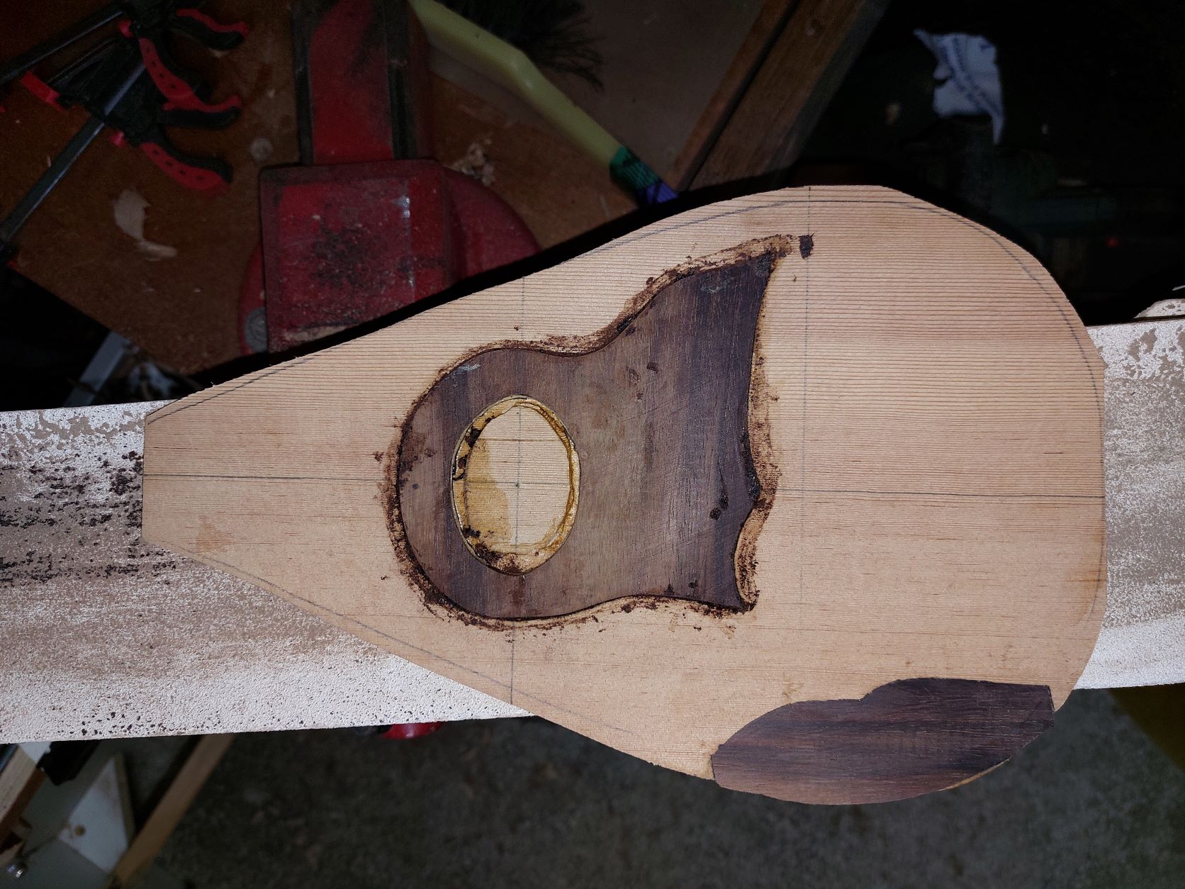

Από την εξωτερική μεριά, σχεδιάστηκε πεναριά μονοκόμματη με την ροζέτα από παλίσανδρο. Μπήκε και άλλο ένα μικρό κομμάτι παλίσανδρου ως διακοσμητικό στην μεριά των μπάσων. Στα κενά που μείναν από την εφαρμογή της πεναριάς γεμίσανε με σκόνη παλίσανδρου με την κόλλα. Εδώ στην φωτογραφία φαίνονται πριν τριφτούν τα διακοσμητικά.
Κολλήθηκε ενίσχυση από την εσωτερική μεριά με ρετάλι από το καπάκι για την ενλισχυση στην τρύπα.

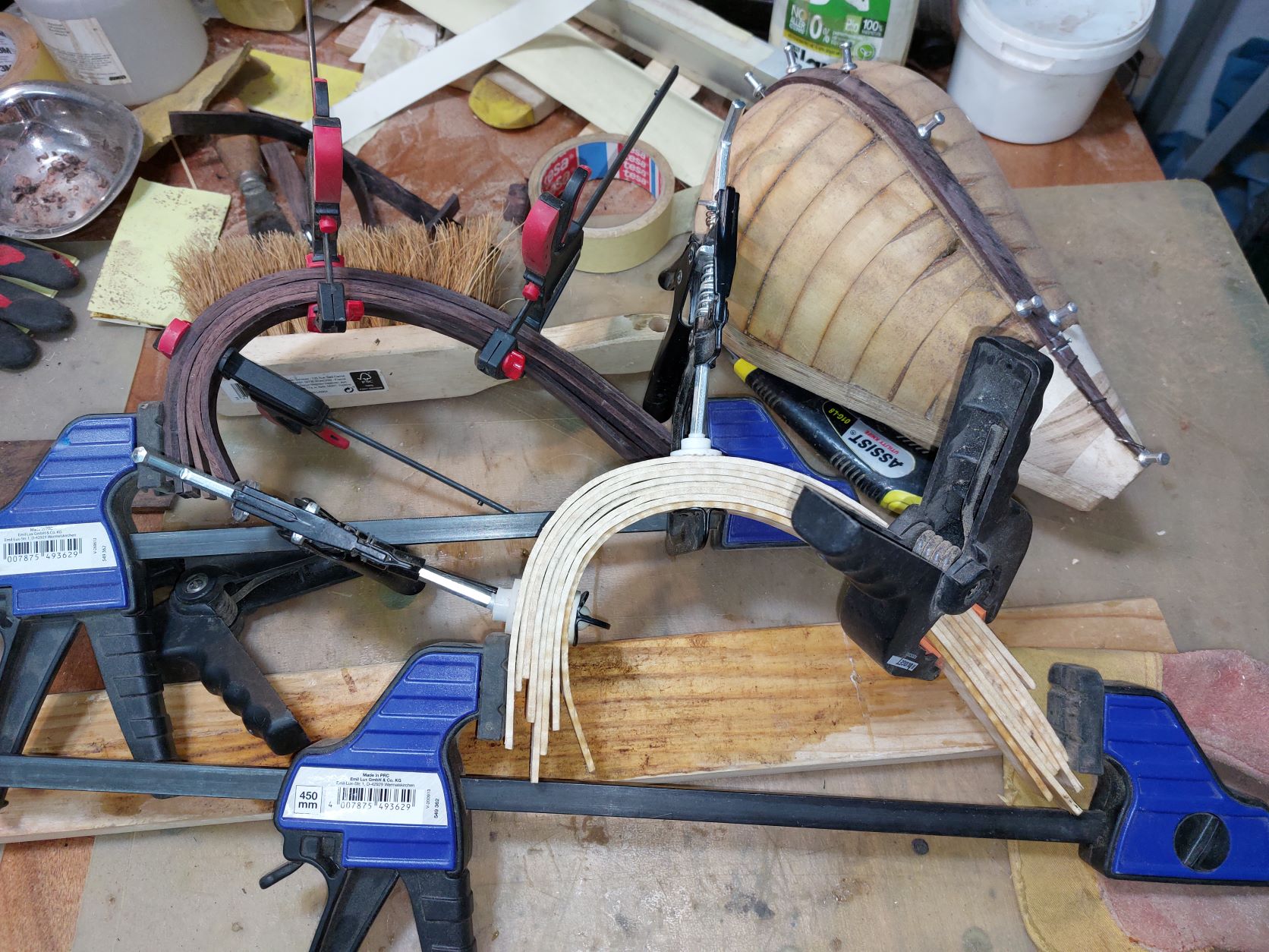

Κόπηκαν και διαμορφώθηκαν τα καμάρια αλλά δεν τα κόλλησα ακόμα.

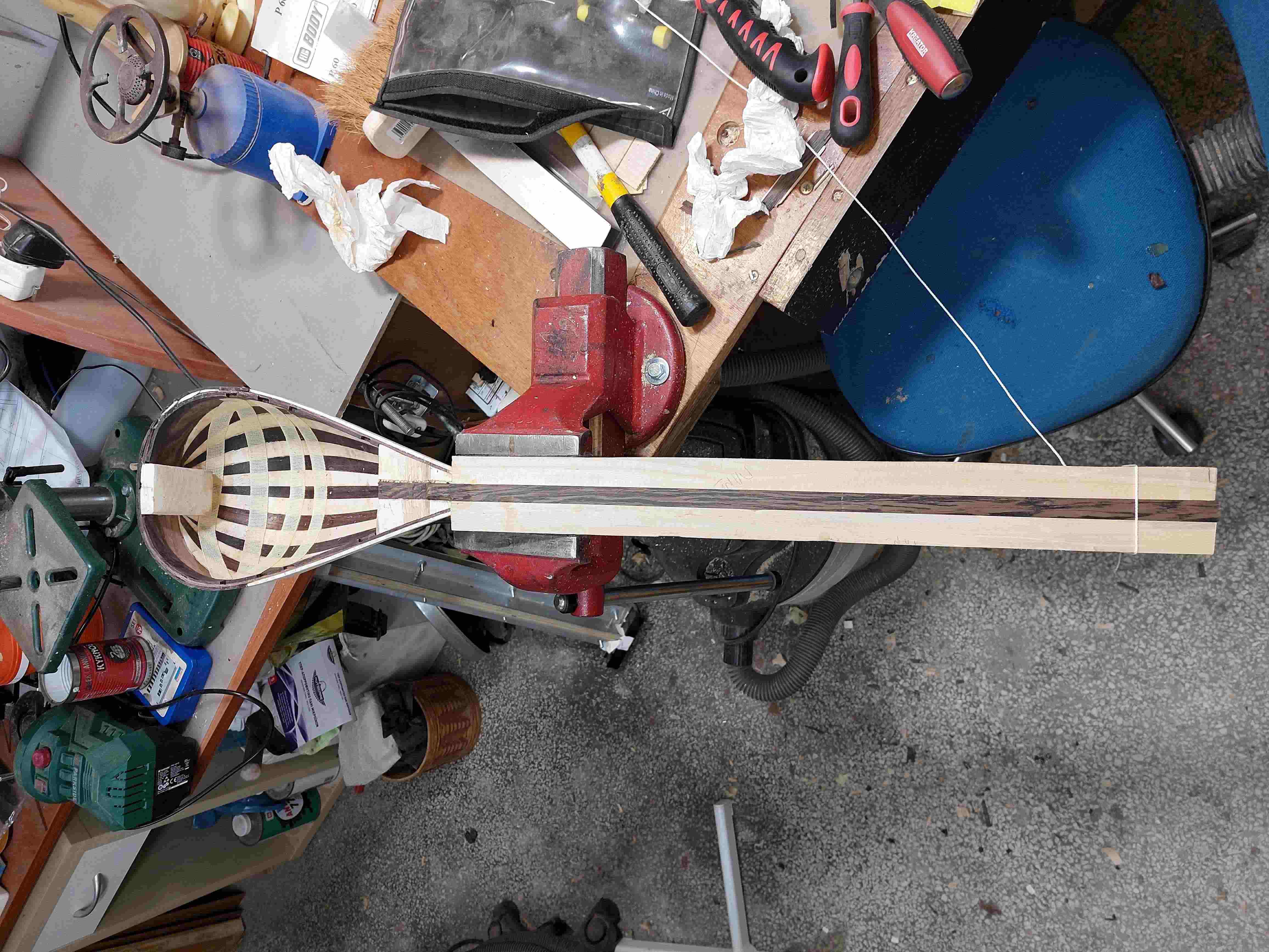

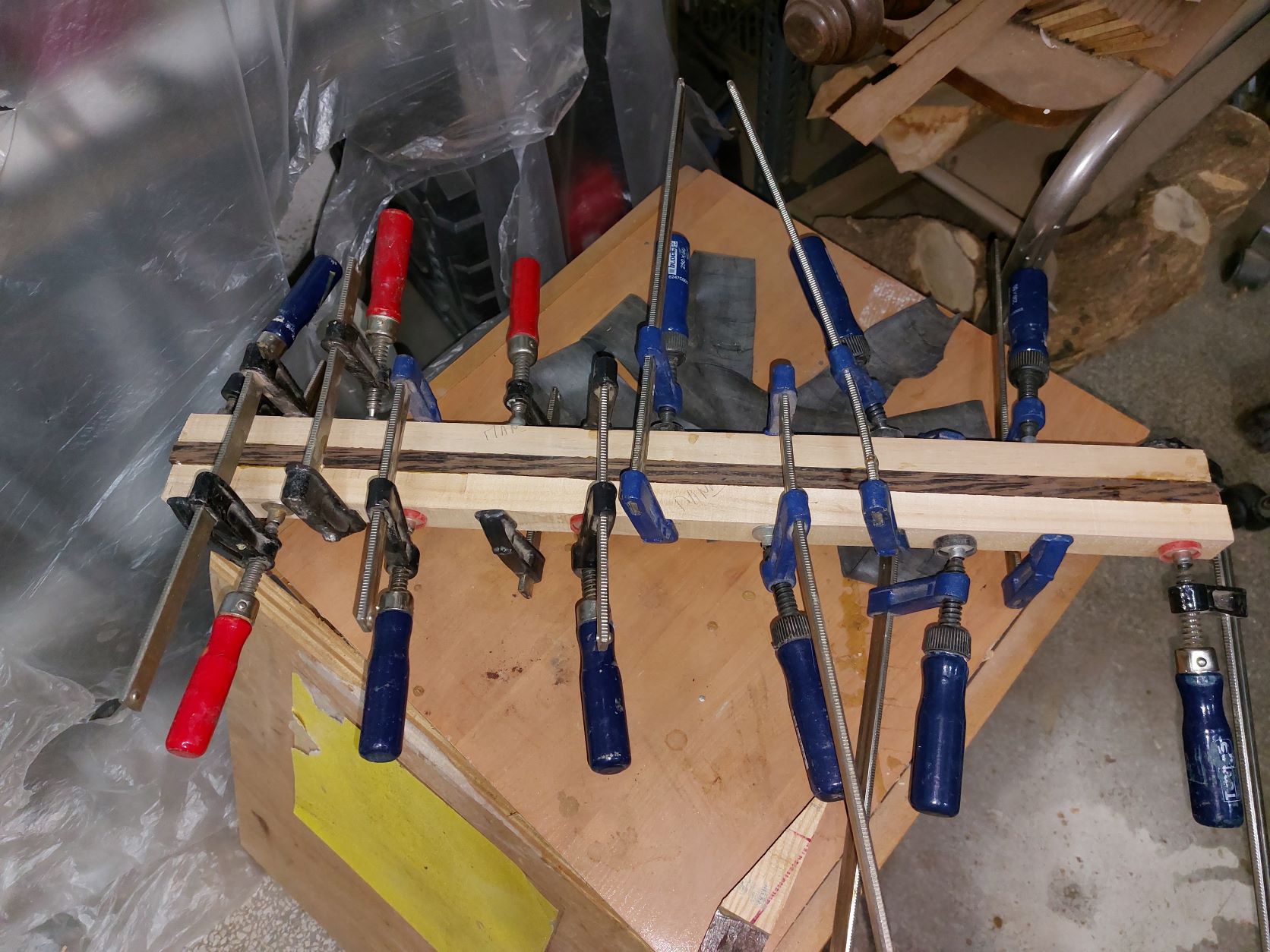

Κολλήθηκαν και τα ξύλα για το μάνικο. Κεντρικά βέγκε για κόντρα και απ'έξω φλαμούρι.

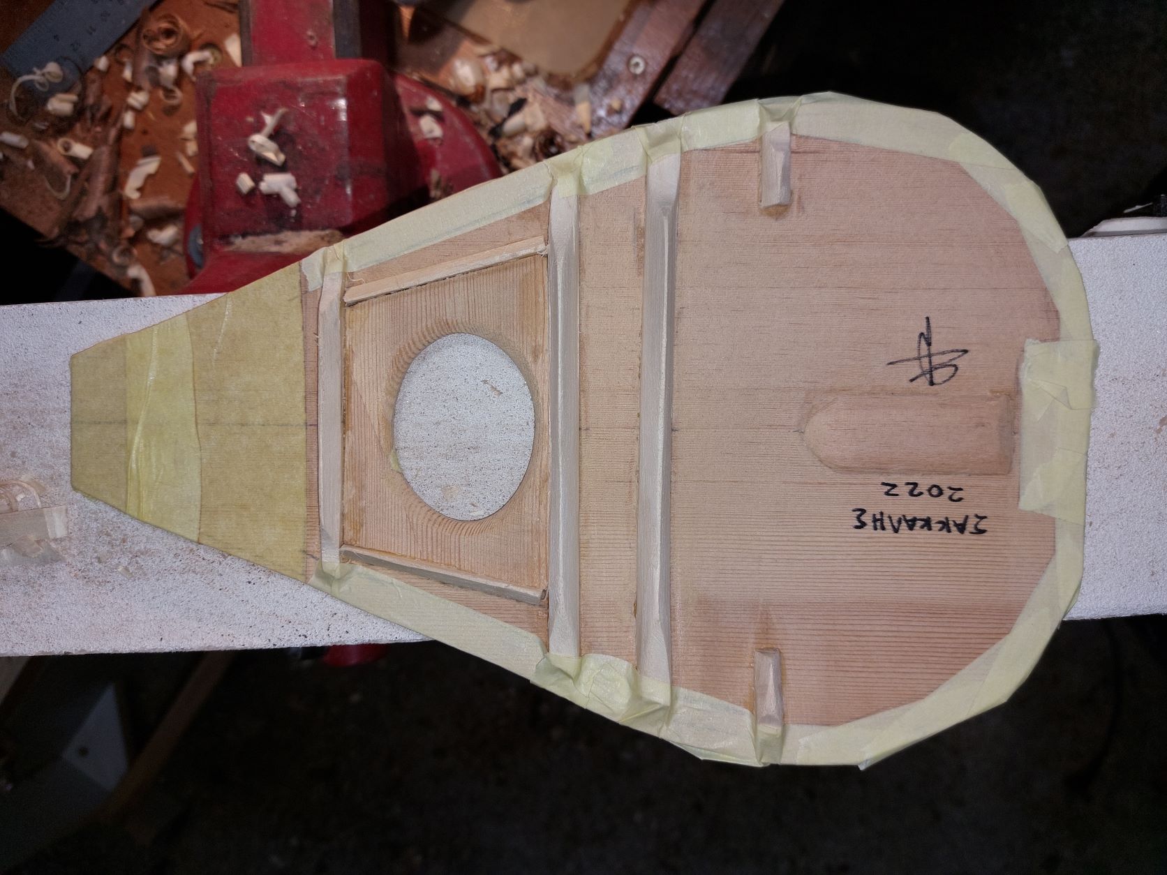

Έτοιμο και το καπάκι για κόλλημα.
Αφού μορφοποιηθήκαν τα καμάρια από φλαμούρι τριφτήκαν και όλο το καπάκι περάστηκε 2 χέρια γομαλάκα εξού και η φωτογραφία με την ταινία περιμετρικά.

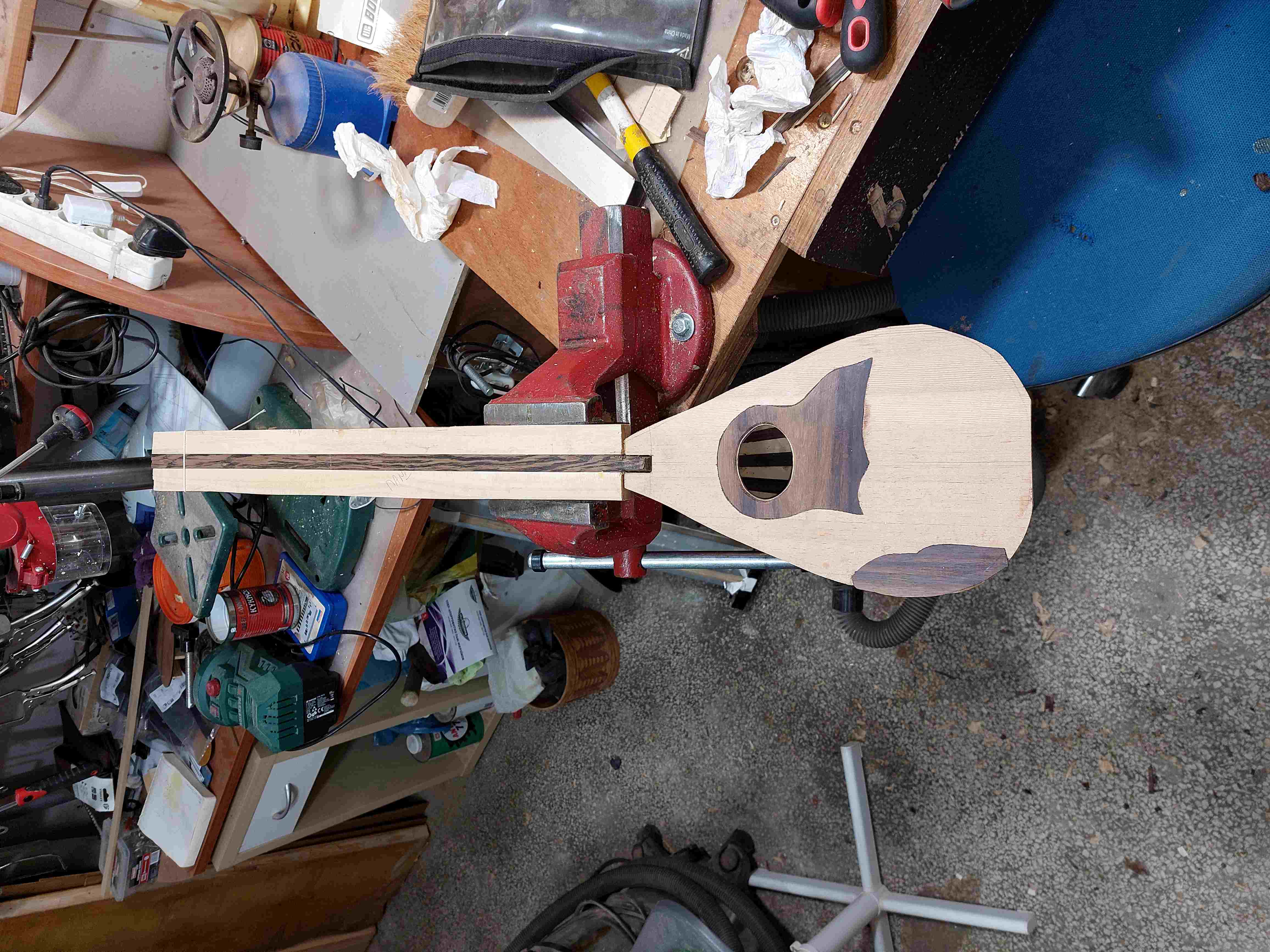

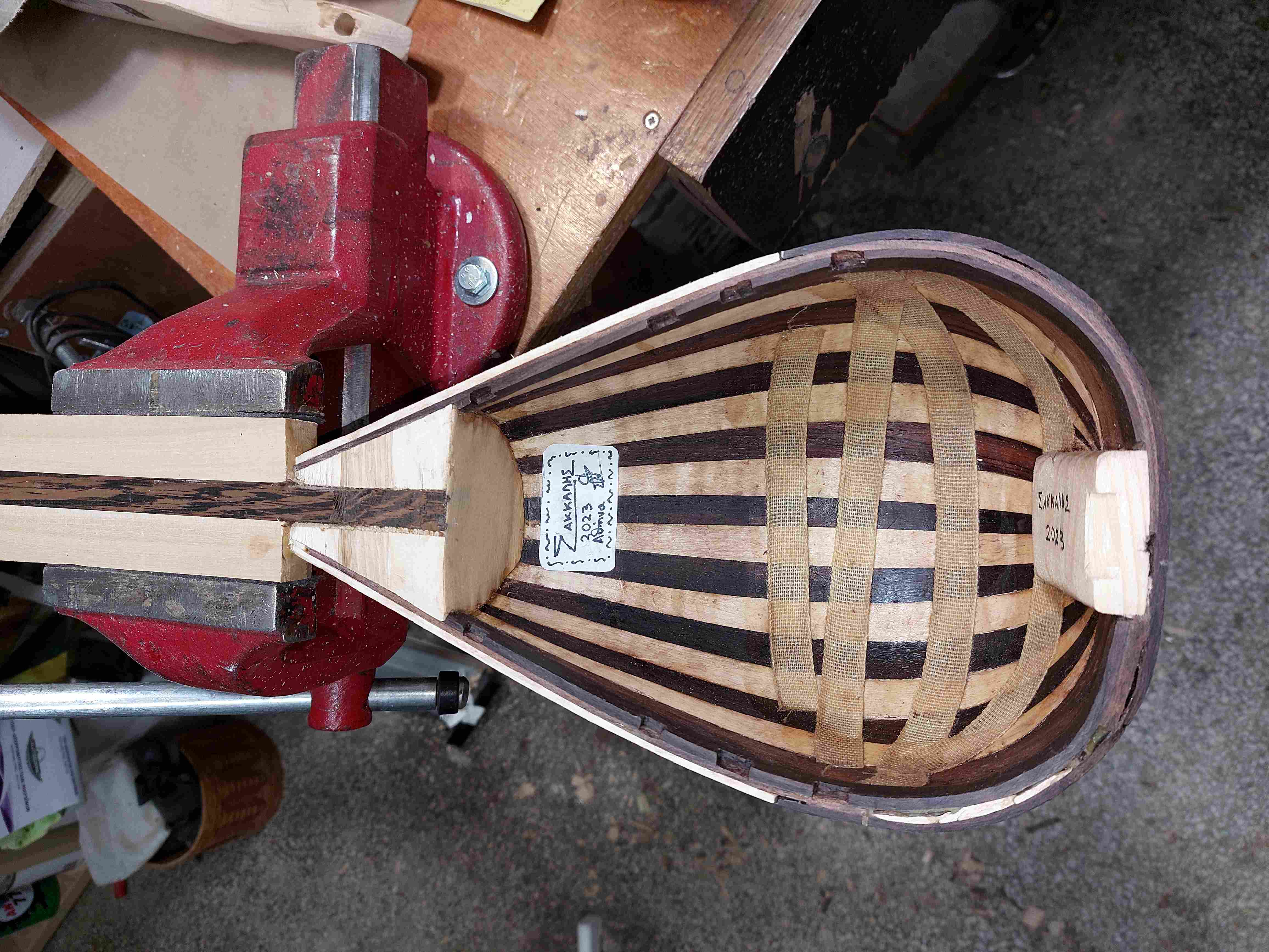

Μετά από 7 μήνες επιστρέφω σε αυτό το ποστ. Η κατασκευή προοριζότανε για την έκθεση. Πλάκωσε η δουλειά και απαρατήτως έμεινε πίσω αυτό το πρότζεκτ. Μετά την έκθεση πλάκωσα κάτι επισκευές, κάποια νέα πρότζεκτ, δεν είχα ούτε χρόνο, ούτε διάθεση από διάφορα θέματα που με απασχολούσαν και επομένως έμεινα πίσω. Αυτήν την βδομάδα δειλά δειλά άρχισα να απασχολούμαι και πάλι.
Φτιάχτηκε χελιδονουρά στο σάντουιτς του μάνικου και υποδοχή στον τάκο. Κανανίστηκε η κλίση του μάνικου. Το καπάκι ταιριάχθηκε κανονικά πια στο σκάφος και κολλήθηκε το μάνικο.
Άντε να τελειώσουμε και με αυτό το οργανάκι (έχω την διαίσθηση πως θα βγει όμορφο το οργανάκι).
Απ: Τζουράς με δούγιες παλίσανδρος - κελεμπέκι μουαρέ
« Απάντηση #13 στις: Φεβρουαρίου 13, 2023, 05:27:20 μμ »
Το κομμάτι του τάκου που φαίνεται το μόρσο, αφού επιπεδοποιήθηκε τρίφτηκε και κολλήθηκε καπλαμάς σεόλην την επιφάνεια για να ταπωθεί εντελώς. Η λογική για αυτήν την ενέργεια είναι για καλύτερη προστασία του τάκου. Οι κόλλες είναι ευαίσθητες στην υγρασία και θέλω να αποφύγει να τραβήξει υγρασία η ένωση του τάκου με το μάνικο για μελλοντική ζημιά. Στο τέλος ο καπλαμάς περνιέται και με γομαλάκα για την καλύτερη στεγανοποίηση. Περάστηκε γομαλάκα κι όλο το σκάφος εσωτερικά εκτός από τις επιφάνειες που θα κολληθούνε. Την γομαλάκα την ρίχνω μες το σκάφος και την απλώνω με πινέλο. Περάστηκαν 3 χέρια. Κολλήθηκε και ταμπελάκι και ταπώθηκε το σκάφος με το καπάκι. Αύριο βγάζω και τα λάστιχα.
