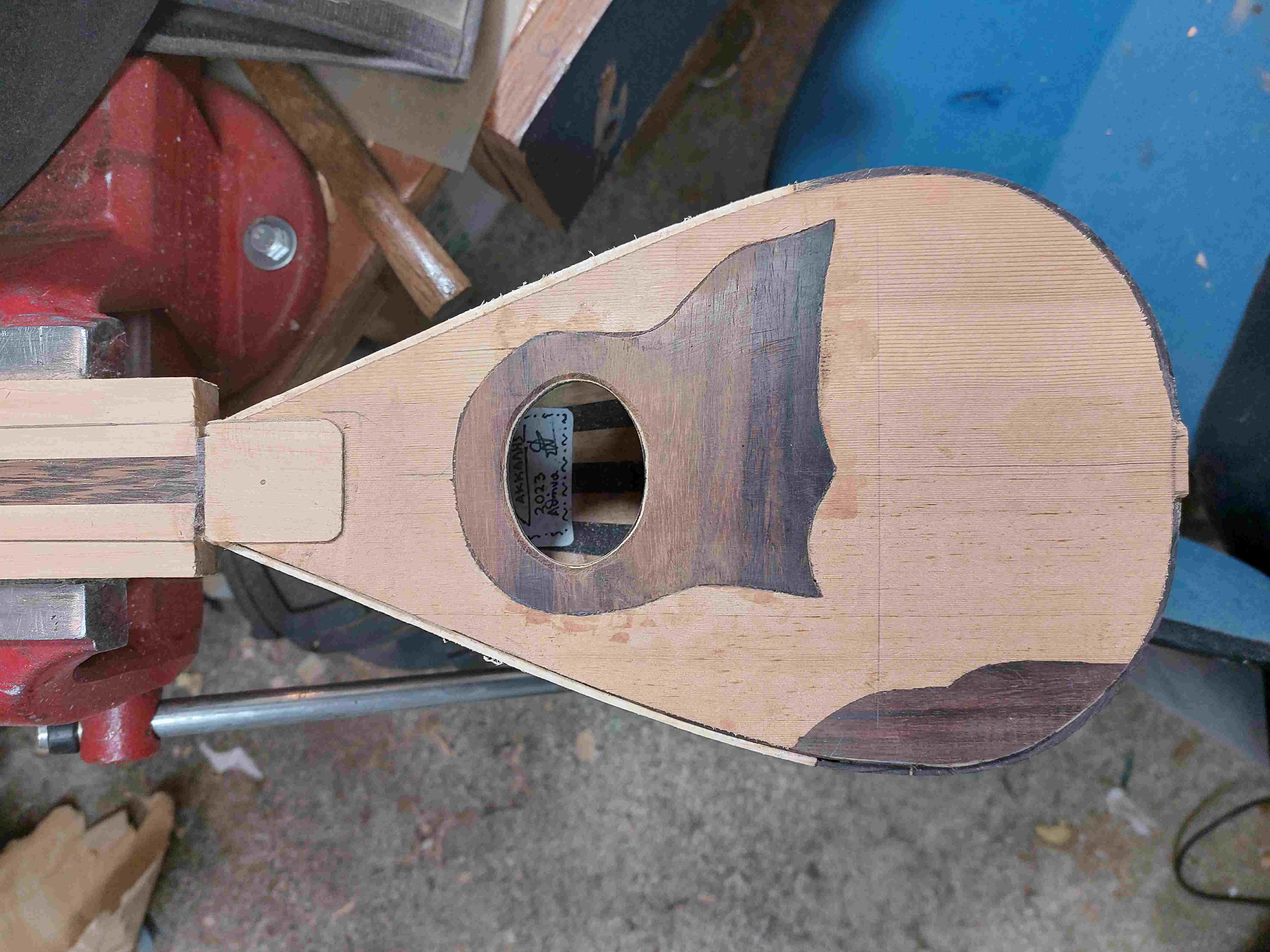

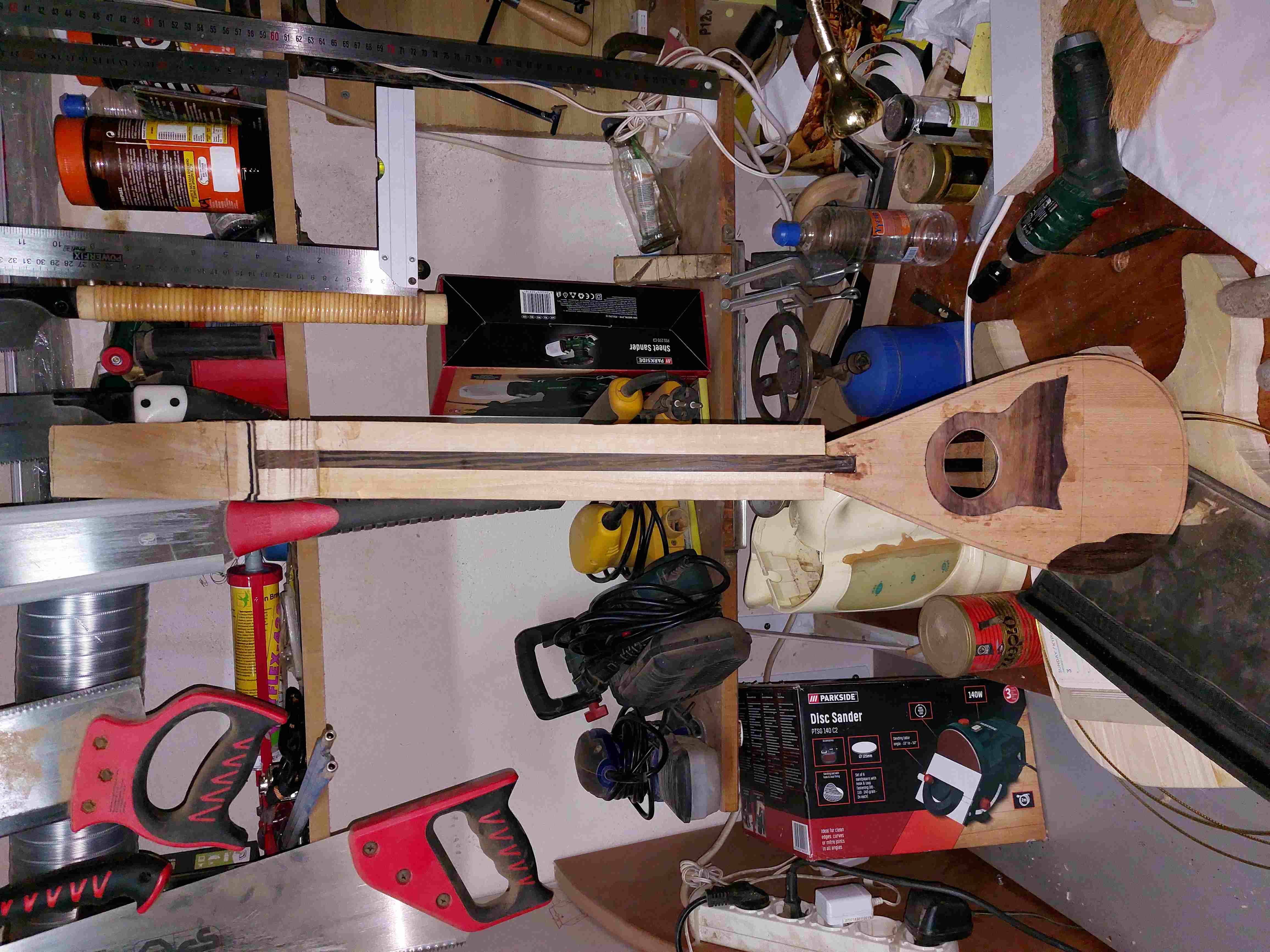

Ευχαριστώ πολύ Δημήτρη.
Κολλήθηκε και το καράολο σάντουιτς βάση κελεμπέκι με κόντρα βέγκε (όπως και το μάνικο) και από πάνω καπλαμάς μακασαρ-καπλαμάς κελεμπέκι και καπάκι πάλι κελεμπέκι.

Απ: Τζουράς με δούγιες παλίσανδρος - κελεμπέκι μουαρέ

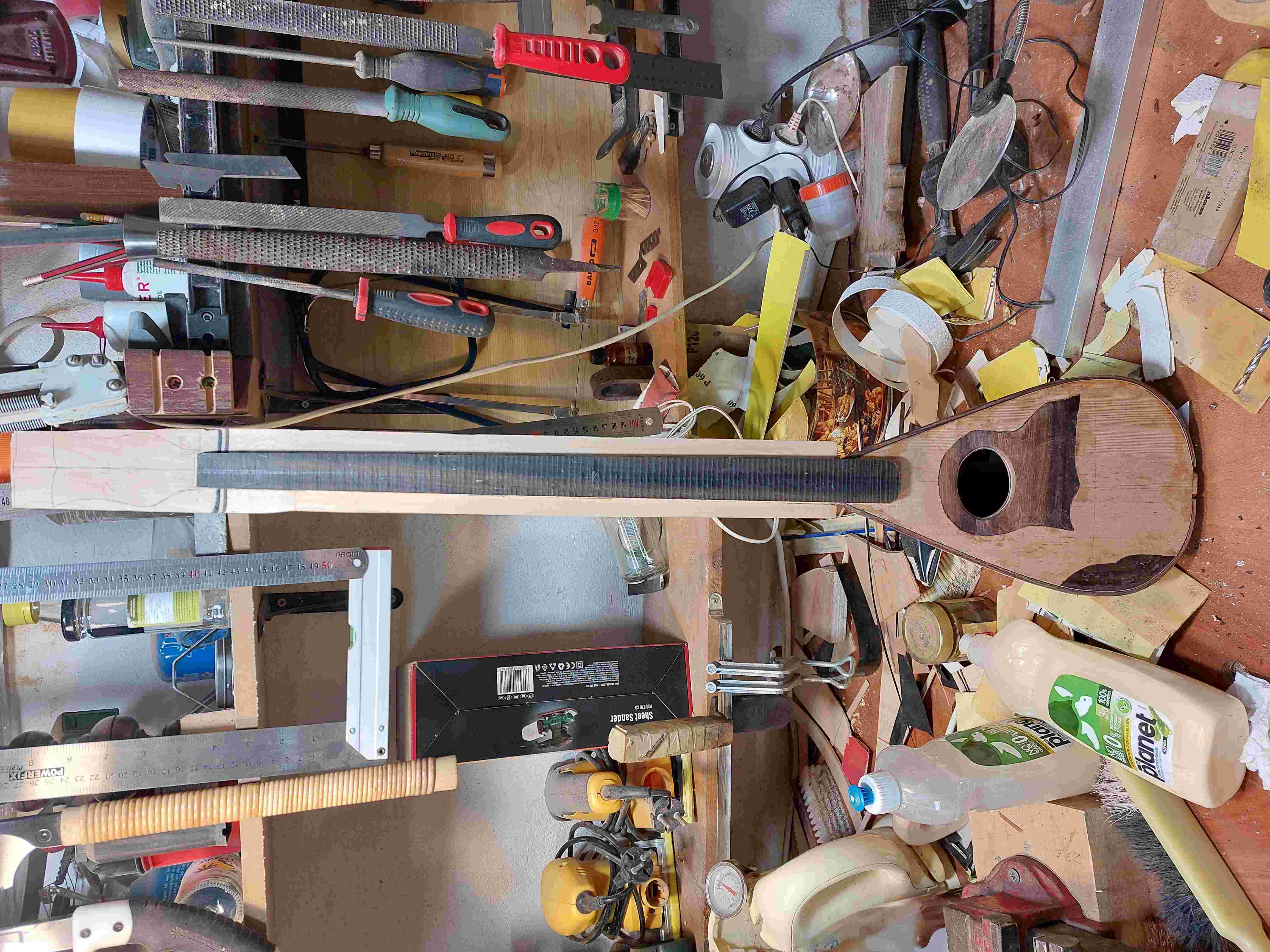

« Απάντηση #18 στις: Μαρτίου 11, 2023, 07:49:50 μμ »
Προχωράει κι άλλο το οργανάκι και πλησιάζουμε προς στο τέλος.
Δημιουργήθηκε κανάλι στο καπάκι (με το χέρι - χωρίς ρούτερ) και περάστηκαν φιλέτα. Το εξωτερικό φιλέτο παλίσανδρος.
Κολλήθηκε κι η ταστιέρα από έβενο (σάντουιτς με κελεμπέκι και μαύρο φιλέτο).
Θα επιπεδοποιηθεί και θα δωθεί η σωστή κλίση με πλάνη και τακο μετά.
Το χάραγμα της ταστιέρας θα γίνει σύμφωνα με την πάγια τακτική μου μετά το κόλλημα και την τελική μορφοποίηση της.

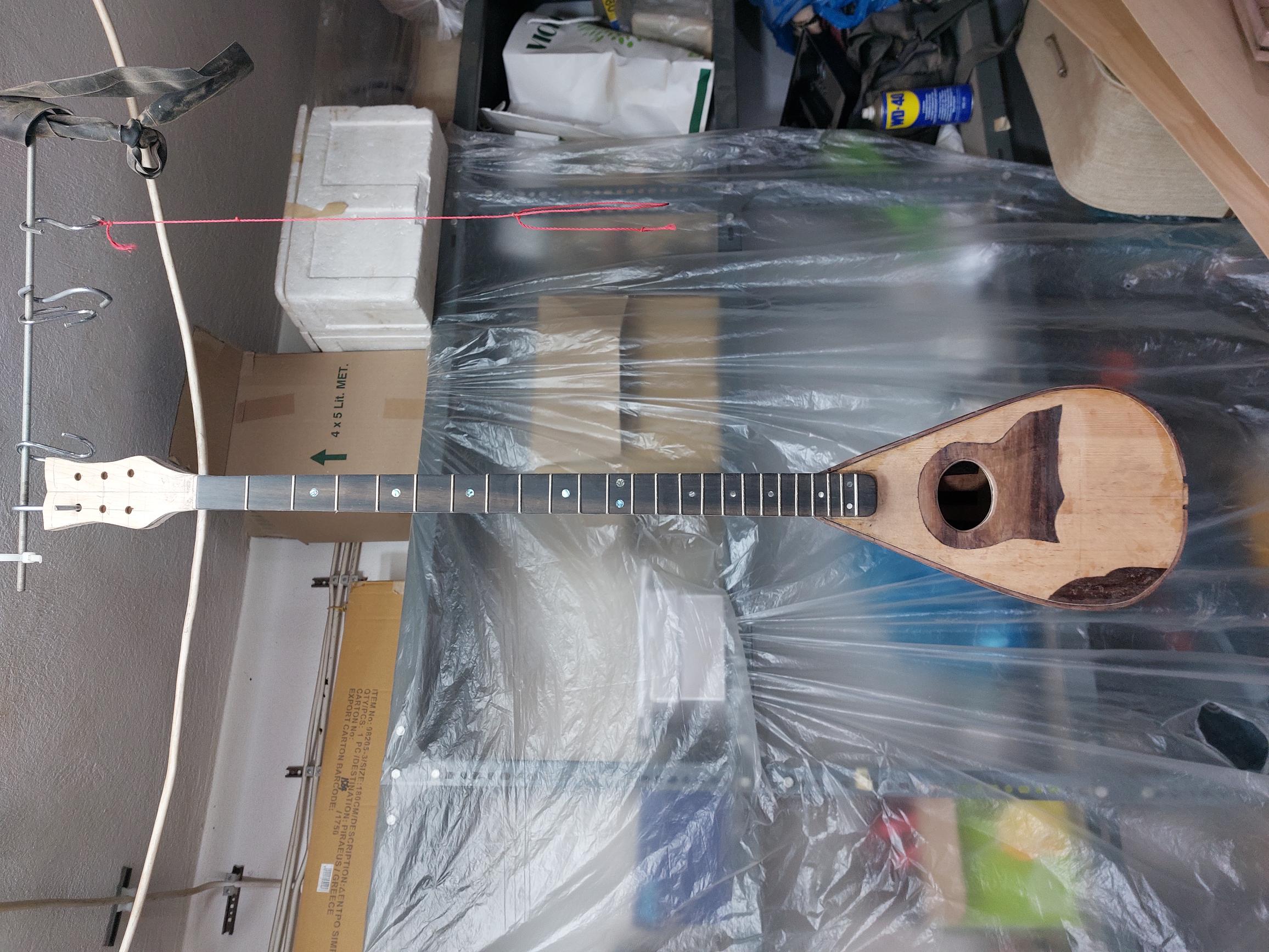

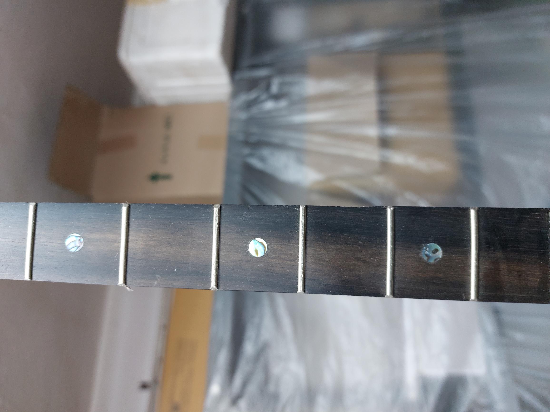

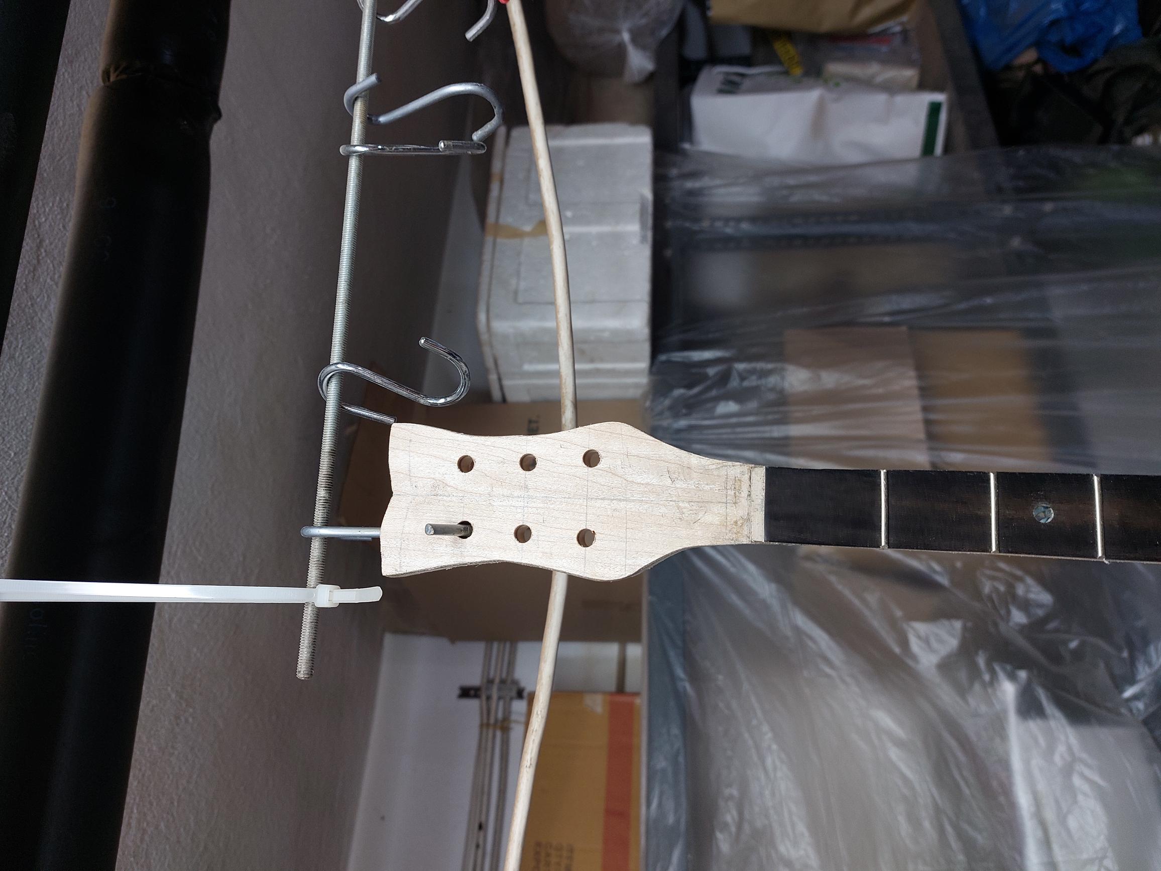

« Απάντηση #19 στις: Απριλίου 02, 2023, 03:15:08 πμ »
Χαρακτηκε η ταστιερα, περαστηκαν οιτσαμπουκαδες (αμπαλον), και τελος τα ταστα.
Μορφοποιηθηκε καραολο,γινανε οι τρυπες για τα κλειδια και το μαικο μεχρι και ξυστρα.
Τωρα απεμειναν τριψιματα και λουστρσ, σεταρισμα ταστων.
Ταστιερα εβενος και κλιμακα 65αρα.
« Απάντηση #20 στις: Απριλίου 02, 2023, 06:31:24 πμ »
Σπεσιαλε  μπυρα
  • Μηνύματα: 2.855

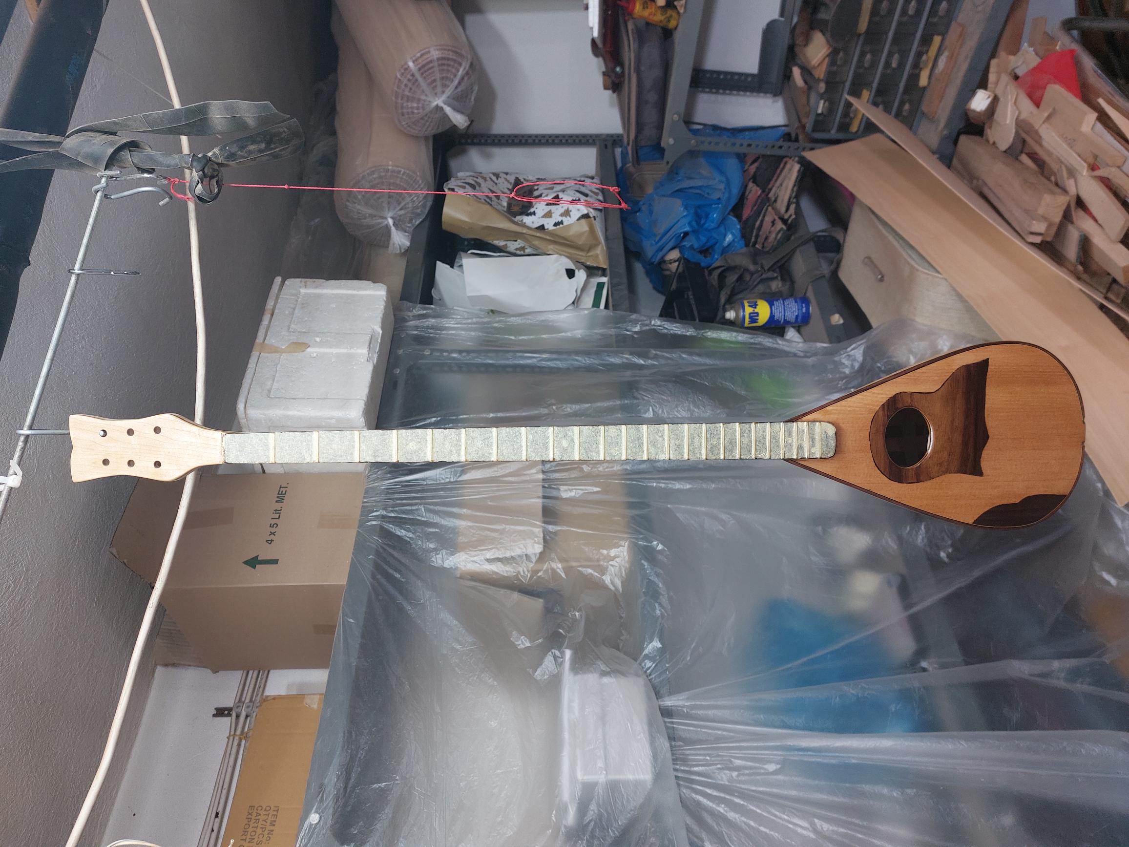

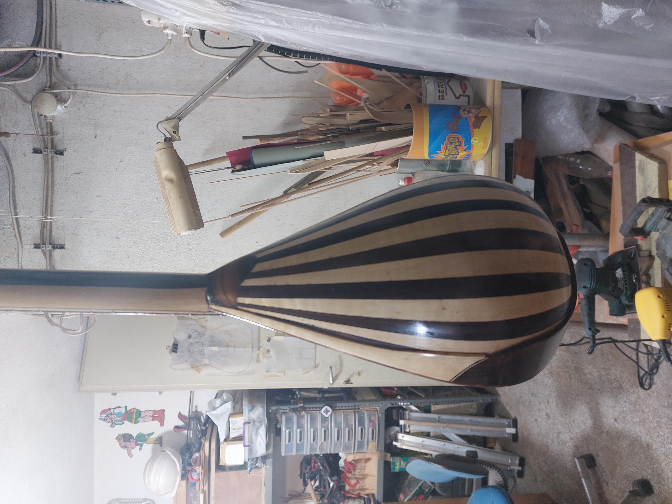

« Απάντηση #21 στις: Απριλίου 05, 2023, 08:28:15 μμ »
Προχωρησα με ενα σηλερ νιτρου, τριψιμο με 400αρι γυαλοχαρτο και μολις περασα το πρωτο χερι λουστρο μπαλας.
Αντε να τελειωνει κι αυτο.

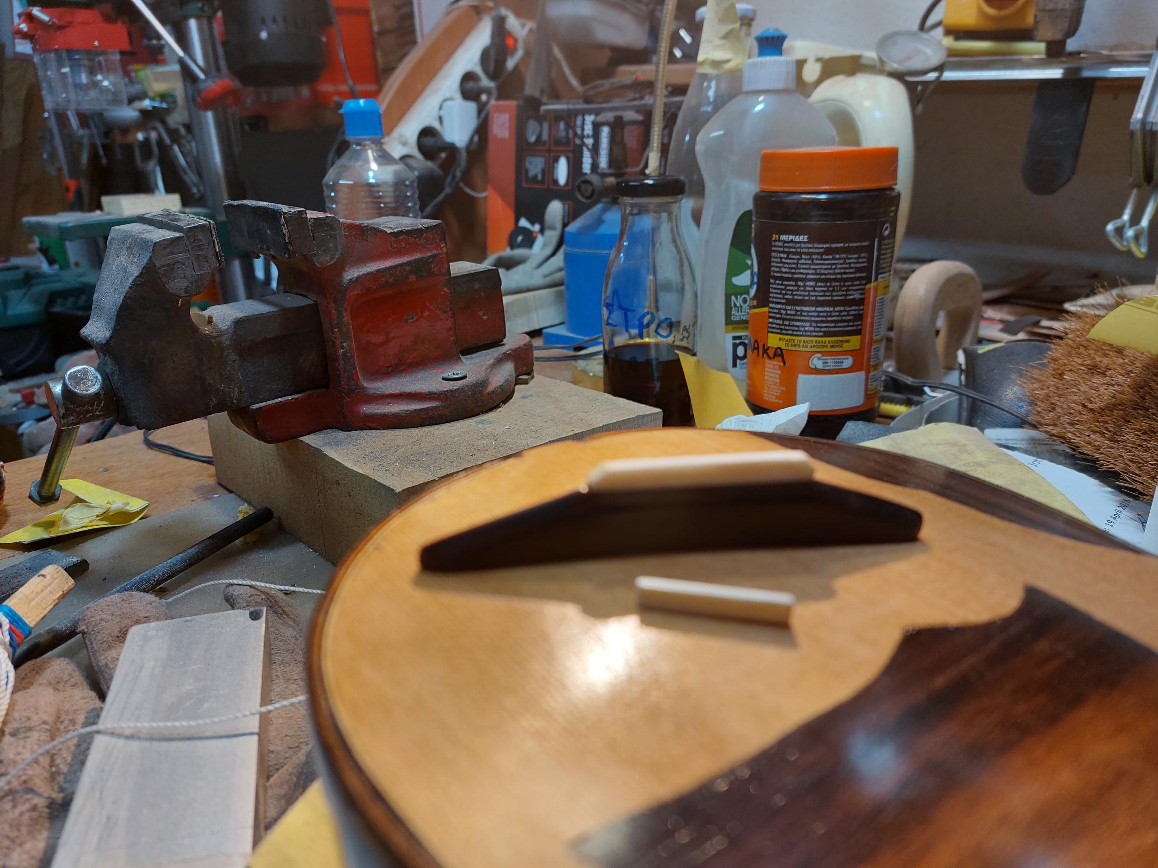

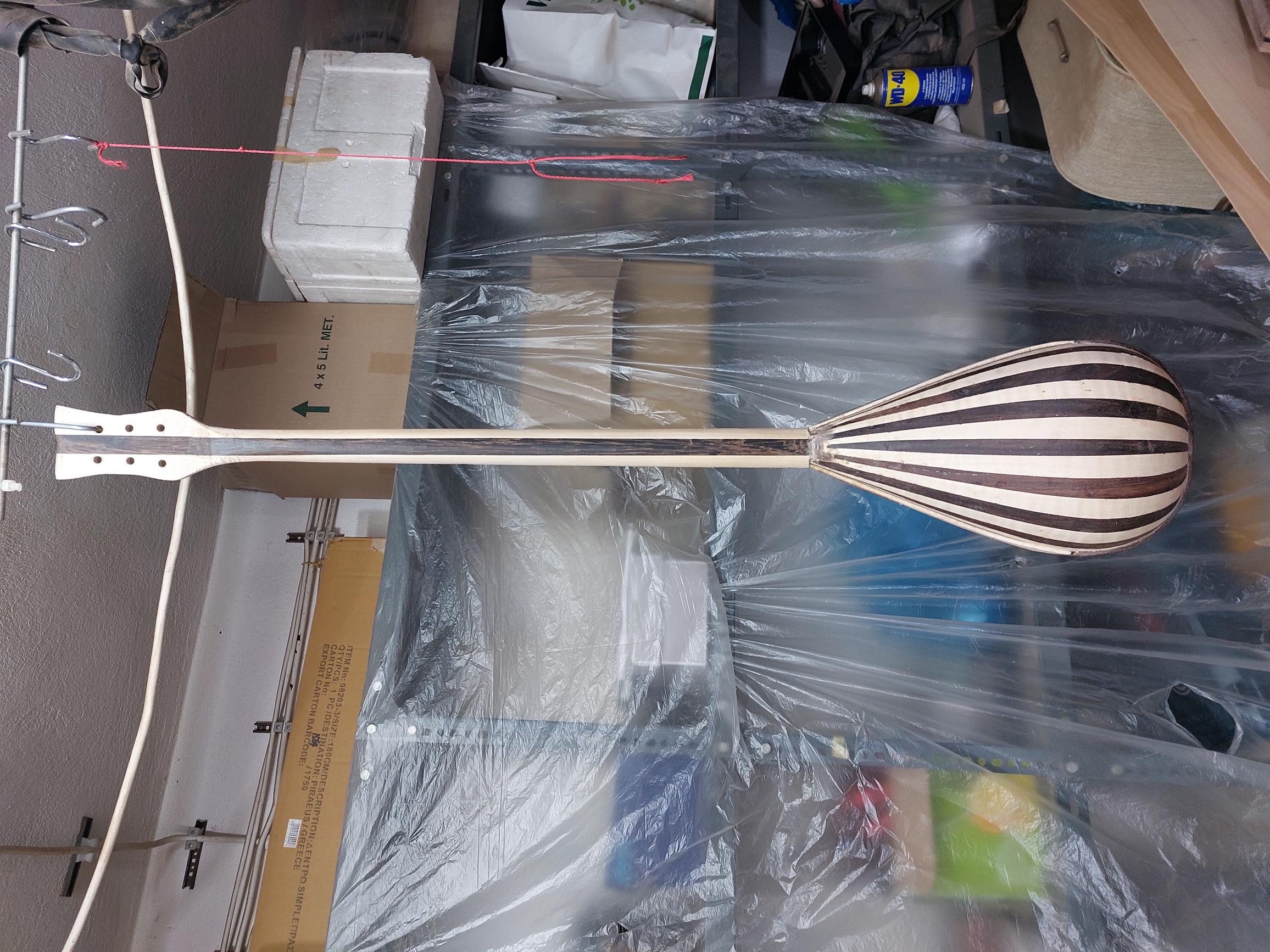

« Απάντηση #24 στις: Απριλίου 07, 2023, 11:19:15 μμ »
Ετοιμος κι ο καβαλαρης απο παλισανδρο και το κοκκαλακι.
Τα λουστρα τελειωσαν εκτος απο το καπακι που το αφησα τελευταιο. 2 ακομα χερια λουστρο και εκλεισε. Μονταρουμε κλειδια, χορδιερα και αρματωνουμε.

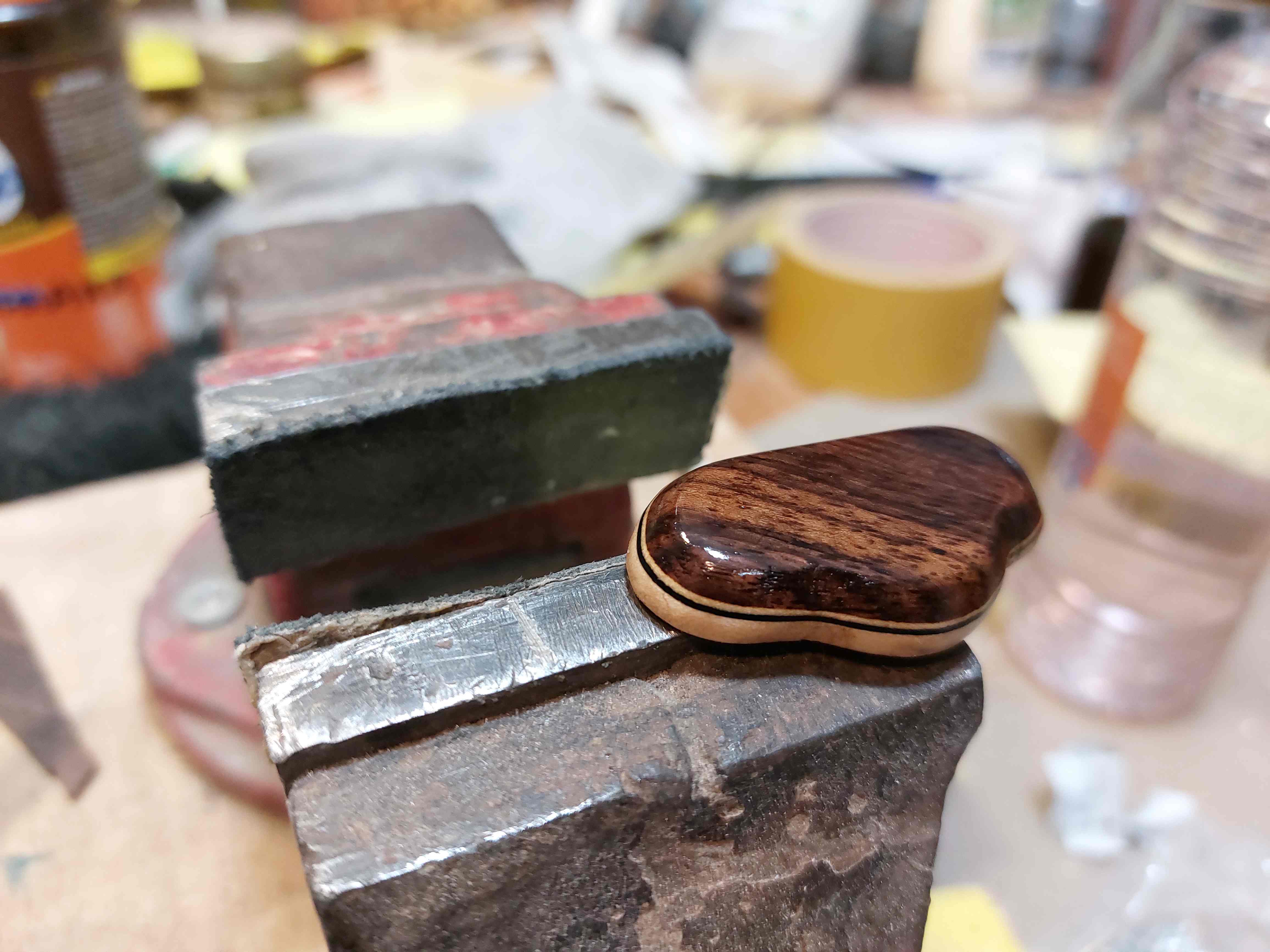

« Απάντηση #25 στις: Απριλίου 10, 2023, 12:41:29 μμ »
Έφτιαξα και μια χορδιέρα για να μην είναι η μεταλλική και να έχει το δικό του χαρακτήρα.
Χρησιμοποιήθηκε η κλασική μεταλλική και φτιάχτηκε ξύλινο καπάκι με του ίδιους συνδυασμούς ξύλου κελεμπέκι/παλίσανδρος.
Λουστραρίστηκε με το ίδιο σχήμα του σκάφους και περιμένει να μπει στο όργανο.
« Απάντηση #26 στις: Απριλίου 10, 2023, 06:28:50 μμ »
Ομορφη (και) η χορδιέρα !
Με το καλό να το ακούσουμε , να το χαρούμε !    :)

Ζηλευτή δουλειά Δημήτρη, συγχαρητήρια!

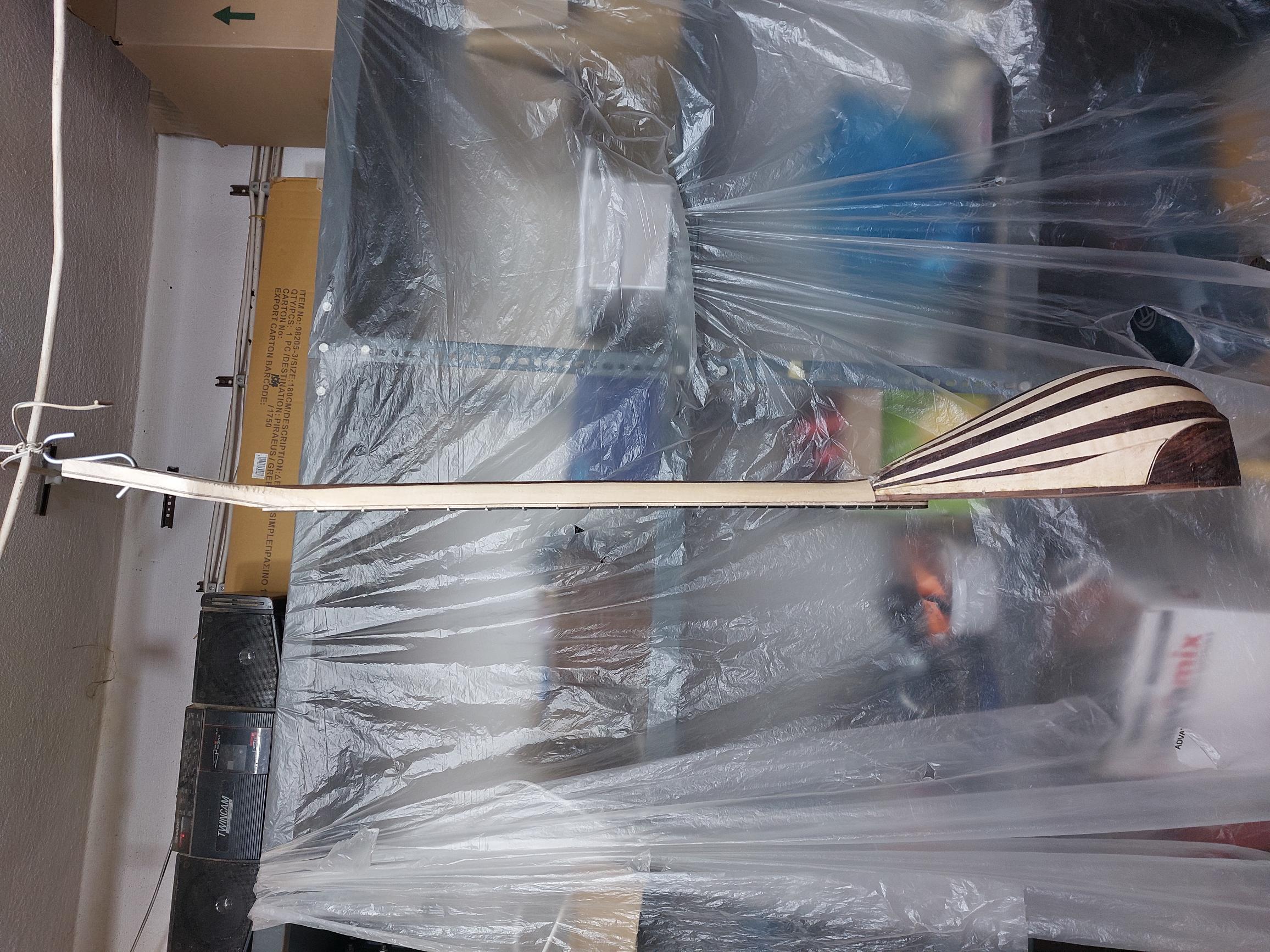

Το κρεμασμένο φύλλο νάυλον τι σημαίνει; Χρησιμοποίησες spray;
  • Μηνύματα: 2.855
« Απάντηση #29 στις: Απριλίου 11, 2023, 05:42:05 μμ »
Ευχαριστώ για τα καλά σας λόγια.
Στέργιο δεν χρησιμοποιώ spray. Το υπόγειο είναι κοινόχρηστο για 3 σπίτια και καταχρηστικά έχω καταλάβει το μεγαλύτερο μέρος. Το σκεπασμένο είναι του μπατζανάκη μου που το έκλεισε με νάϋλον γιατί με τα τριψίματα γέμιζε σκόνη τα δικά του.
Τα λούστρα είναι με λούστρο μπάλας και σαφώς δεν είναι και το φόρτε μου. Από κοντά φαίνονται κι οι ατέλειες.
Ότι λουστράρω το κρεμάω στη σωλήνα του καλοριφέρ για να στεγνώνει χωρίς να ακουμπάει κάπου.
