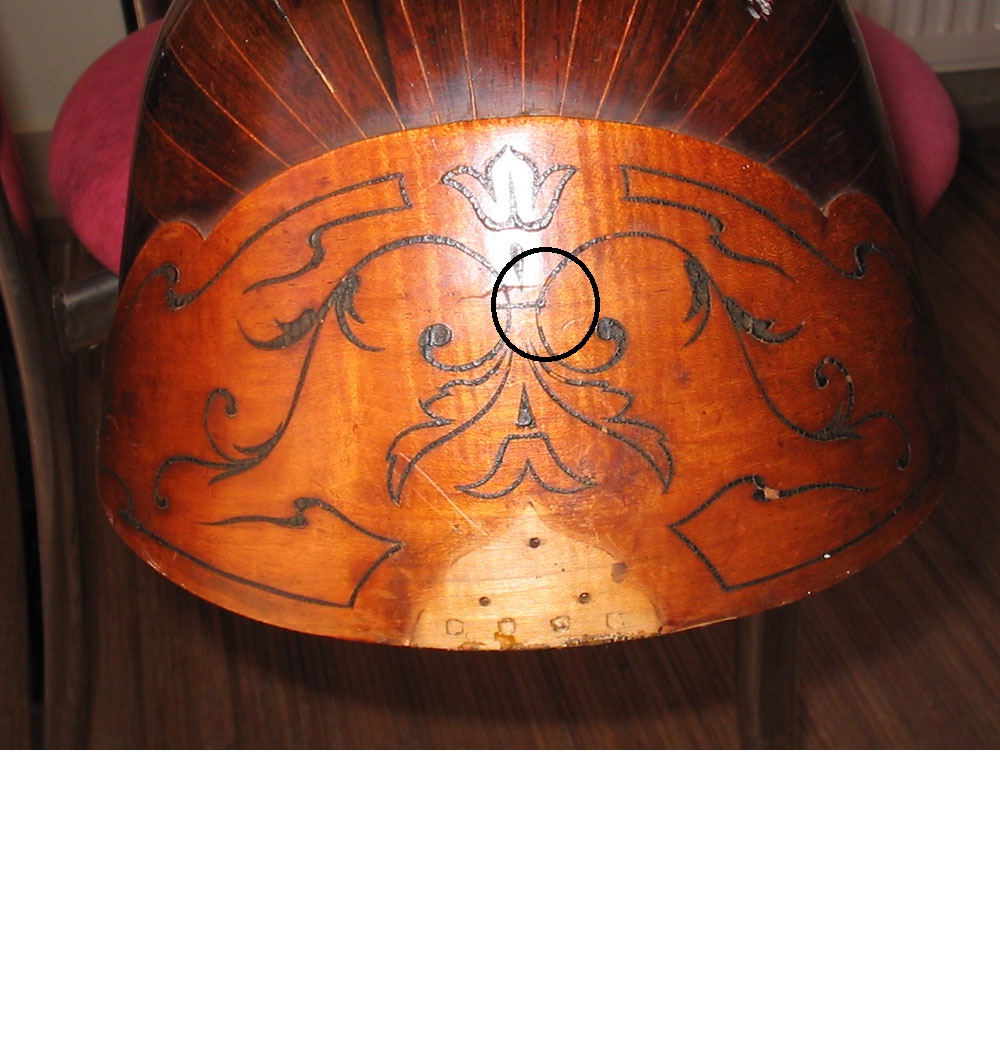

Το δοκίμασα με μαρκαδόρο ανεξίτηλο αλλά απλώνει το μελάνι του και βγαίνει έξω απ το περίγραμμα του σχεδίου, σκέφτηκα να χαράξω το περίγραμμα να δω έτσι μήπως και μείνει το μελάνι μέσα στο σχέδιο. πειραματίζομε και επιστρέφω με αποτελέσματα.

αυτή πρέπει να είναι πυρογραφία
από το http://oldbouzoukia.wordpress.com/2009/06/03/evanghelides-1904/
Απ: Μπαγλαμας επισκευη
« Απάντηση #18 στις: Ιανουαρίου 06, 2012, 12:14:20 πμ »
Σπύρο,
δεν πρέπει να είναι πυρογραφία γιατί στην εικόνα που σου δείχνω φαίνεται να έχει σκαφτεί η φιγούρα και να έχει προστεθεί κάποια πάστα. Αν κάνεις μεγέθυνση στην αρχική εικόνα φαίνεται καλύτερα.

Δέν είναι πυρογραφία μέ σιγουριά 100-%  είναι χαραγμένο επάνω στήν κολάντσα μέ ειδικό ψιλό στρόγγυλό φρεζάκι καί μετά στοκάριζμα εποξική μέ σκόνη  παλίσανδρο ή έβενο καί μέ ψιλή σπάτουλα καλιτεχνίας

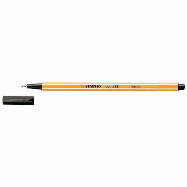

Παιδιά νομίζω βρήκα αυτό που ψάχνω, κάνεις το περίγραμμα με αυτόν και μετά το πλακώνεις με τον χοντρό και είσαι μια χαρά.
Φίλε μου Σπύρο δώσε καμία πληροφορία και για το βερνίκι, πχ περνάς το υπόστρωμα του βερνικιού, τρίβεις, μετά βάφεις με το μαρκαδόρο και περνάς παχύρευστο βερνίκι; μετά όταν το γυαλοχαρτήσω δεν θα φύγει το μελάνι είναι στεκαρισμένο;

Φίλε μου Σπύρο αυτό το μαρκαδοράκι που έχω στη φωτογραφία είχες;
Και κάτι ακόμα το καπάκι το είχες περάσει και υπόστρωμα για το κλείσιμο των πόρων πριν το ζωγραφίσεις;
