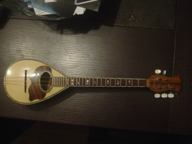

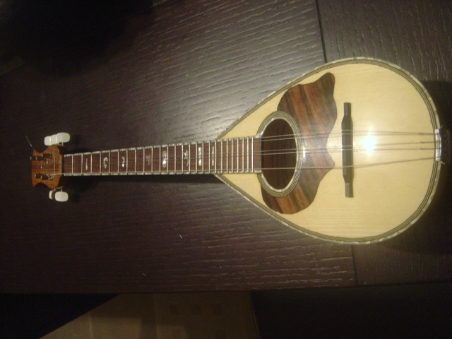

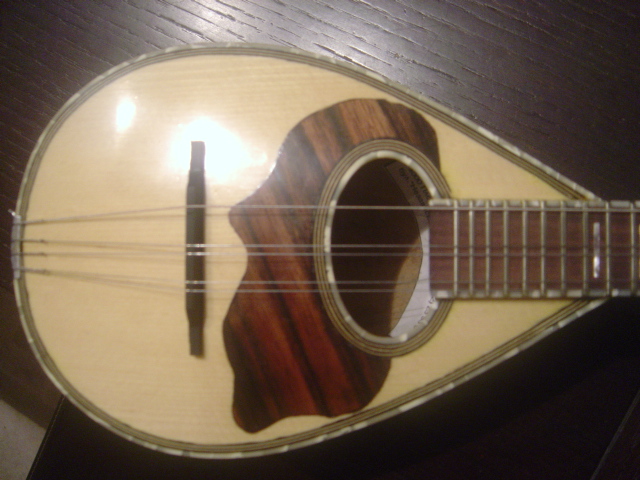

Χρονια πολλα και καλη χρονια.Σε εναν παλιο κακοτεχνο μπαγλαμα  αλλαξα ταστιερα και καπακι για δευτερη φορα.Η πρωτη πριν 12 χρονια εντελως απειρος.Τωρα ο σκοπος ηταν καθαρα για αποκτηση εμπειριας και συγκεκριμενα ηθελα να δοκιμασω να κανω ενα καπακι με ελαφρια τσακιση-κυρτωση πισω απο τον καβαλαρη.Η τσακιση εγινε πριν κολληθουν τα δυο μισα και μετα εγινε η κολληση.Εφαγα μεγαλο πακετο να γινει σωστα η κολληση γιατι δεν ηταν επιπεδα τα δυο κομματια  ωστε να καθηλωθουν.Τελος παντων  εγινε κατι αλλα νομιζω πως δεν επελεξα και τον καλυτερο δρομο.Φιγουρα καπλαμας απο εβενο με διχρωμα νερα,ταστιερα παλισανδρος

« Απάντηση #1 στις: Ιανουαρίου 04, 2012, 09:19:53 μμ »
Πάντως όμορφη, μερακλήδικη δουλειά έκανες !!!!!!
Απ: Μπαγλαμας επισκευη
« Απάντηση #2 στις: Ιανουαρίου 04, 2012, 09:30:55 μμ »
Οντως πολυ ομορφη δουλεια και πολυ ωραιο το χρωμα της ταστιερας!!!!
« Απάντηση #3 στις: Ιανουαρίου 04, 2012, 10:18:29 μμ »
Μου αρεσει γιατι εχει αυτη την απλοτητα που προτιμω κι εγω.Ειναι πολυ ομορφο

Ευχαριστω  φιλοι μου, και μενα μ'αρεσουν τα απλα οργανα,αλλα θα΄θελα να δοκιμασω και κατι πιο φορτωμενο π.χ καμια κλαρα σε ταστιερα.Αν και αρκετα "σφιχτο" το καπακι λογω κυρτωσης σε δυο αξονες εδωσε καλουτσικο ηχο και αρκετα δυνατο.Θα το ανεβασω με την πρωτη ευκαιρια

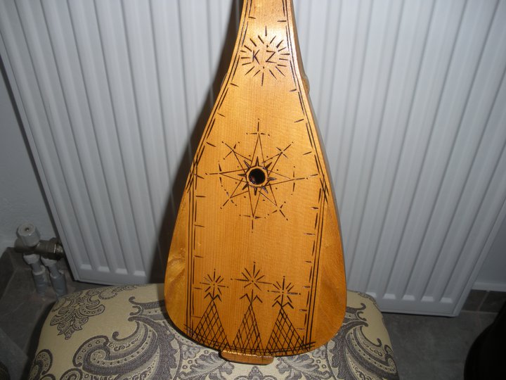

Πανο ο καπλαμας ειναι αγορασμενος απο τον Σοφιανο,κανε ενα τηλ μπορει να εχει.Οσο για το στολισμα εχω δει πυρογραφια σε καπακι το οποιο ηταν πανεμορφο.Εαν γινει απευθειας στο καπακι εκτος του οτι πρεπει να ειναι σιγουρος καποιος για τις ικανοτητες του(σε περιπτωση λαθους δεν διορθωνεται) ,δεν υπαρχει προστασια στο καπακι απο την πενα.Εναλλακτικη λυση ειναι πυρογραφια  σε  χοντρο καπλαμα ,στο οποιο και λαθος να κανεις απλα τον πετας και δοκιμαζεις σε αλλον,μετα πατουρα στο  καπακι και κολλημα οπως ολες οι φιγουρες.

« Απάντηση #11 στις: Ιανουαρίου 05, 2012, 08:26:26 μμ »
Ειναι ζωγραφικη καιγοντας το ξυλο!
Γινεται με ενα εργαλειο σαν αυτο!
Εδω πυρογραφια του φιλου μου του Ζαρκαδα στον ταμπουρα!

πυρογραφία είναι γραφή και ζωγραφική με πυρακτωμένη ακίδα ... παλιά γινόταν με κοπίδια στα κάρβουνα, γίνεται πλέον με πυρογράφο ο οποίος είναι ένα είδος κολητηριού αλλά με ακίδες προσαρμοσμένες στην ανάγκη του ξύλου ... γίνεται και με απλό κολητήρι αλλά είναι πιο κουραστικό γιατι το κολητήρι δεν αναπτύσει σωστές θερμοκρασίες με τις δικές του μύτες
