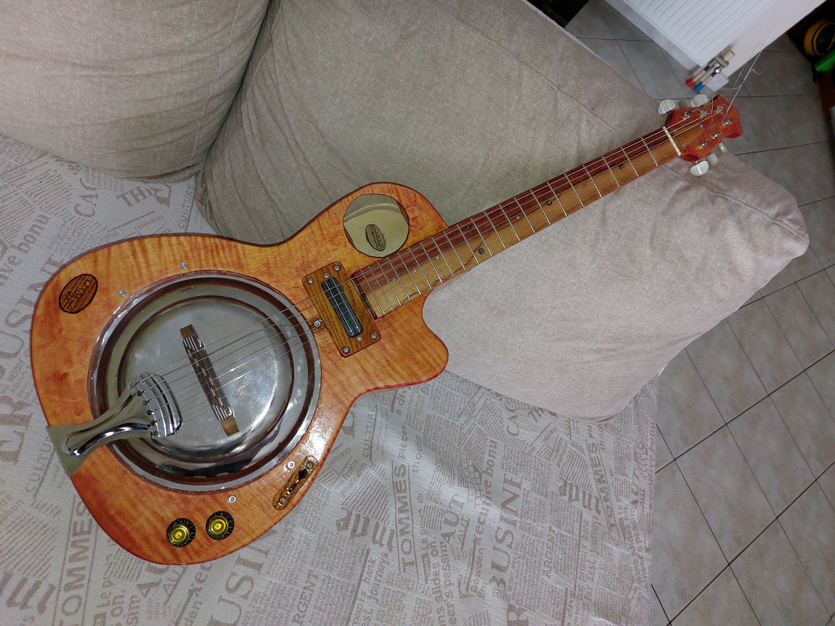

Πολύ ωραία φίλε Δημήτρη, ΝΑΙ! αν θέλεις πές μας δυο λόγια για τα χρώματα κ.τ.λ.
Απ: Ηλεκτρακουστική κιθάρα τύπου Resonator (ALEXO)
« Απάντηση #18 στις: Φεβρουαρίου 27, 2022, 06:19:34 μμ »
δημητρη το αλκυδικο, ειναι πολυουρεθανης ενος συστατικου;
με τι ειδους διαλυτικο το αραιωσες;
(θελω να πω, μηπως μπορουσες να βαλεις σκλυρηντη)
« Απάντηση #19 στις: Φεβρουαρίου 27, 2022, 06:49:03 μμ »
Στέλιο όταν λέμε αλκυδικής βάσης μιλάμε ότι η ρητίνη είναι συνθετικό έλαιο. Το χρώμα είναι δηλαδή αυτό που λέμε λαδομπογιά. Δεν είναι πολυουρεθάνης. Είναι ενός συστατικού και ουσιαστικά δεν παίρνει σκληρυντή.Υπάρχουν χρώματα που έχουν συνδυασμένη ρητίνη αλκυδική και πουλυουρεθάνη (alkyd urethane) που είναι ενός συστατικού, αλλά δεν μιλάμε για κάτι τέτοιο. Το διαλυτικό του είναι κλασικό νέφτι.
Νίκο για τον εμποτισμό θα ανοίξω νέο θέμα να τα γράψω αναλυτικά.
Το κόκκινο βγήκε όμορφο τελικά.
Ευχαριστώ για τα καλά σας λόγια.

ας πουμε κατι τετοιο στη δικη σου περιπτωση δεν μπορουσε να μπει;
https://www.diystore.gr/el_GR/vivehard-%CF%83%CE%BA%CE%BB%CE%B7%CF%81%CF%85%CE%BD%CF%84%CE%B7%CF%82-%CE%B3%CE%B9%CE%B1-%CF%84%CE%BF-vivemetal-375ml.html
« Απάντηση #22 στις: Φεβρουαρίου 27, 2022, 07:37:30 μμ »
Στελιο κανει, απλα μην νομιζεις οτι σκληραινει και πολυ. Η επιταχυνση του πολυμερισμου δεν με νοιαζει. Το φινιρισμα στο αργο στεγνωμα ειναι καλυτερο.
