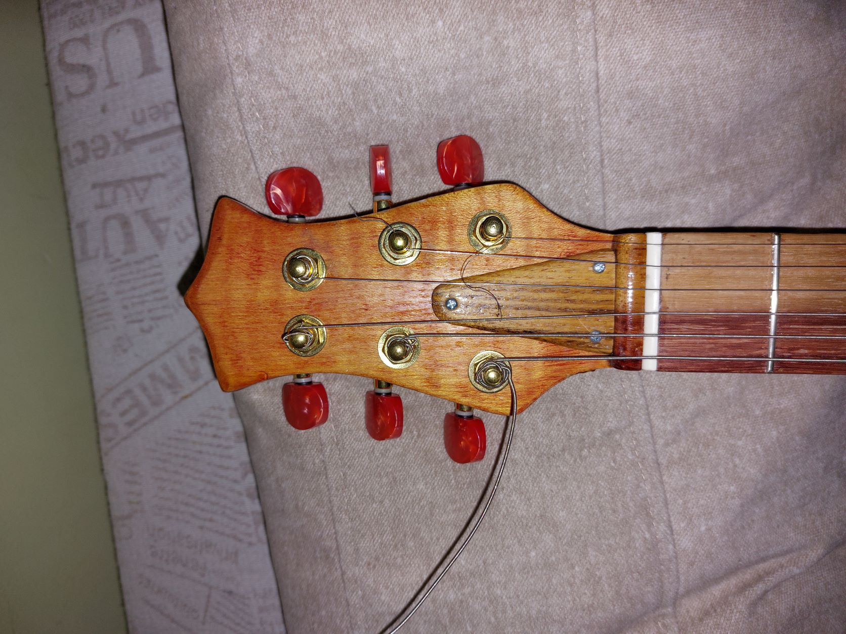

Η κιθάρα αρματώθηκε και δοκιμάστηκε. Θέλει όμως διορθώσεις. Ταστάρουν κάποια τάστα, θέλουν βγάλσιμο οι χορδές και τρίψιμο - σετάρισμα. Έκανα την βλακεία και ενώ είχα κλειδιά καινούργια, χρηισμοποίησα κάτι πιο παλιά γιατί μου άρεσαν καλύτερα τα λευκά κλειδιά να αλλάξω απλά τα πλαστικά. Δυστυχώς όμως τα παλιά με πρόδωσαν, και οι δυο μπάσες χορδές ξεκουρδίζουν αμέσως. Οι τέσσσερες πρίμε παίζουν μια χαρά. Θα την κρατήσω λίγο ακόμα έτσι, για να δω πως θα συμπεριφερθεί το μάνικο υπό τάση και μετά θα αλλάξω όλα τα κλειδιά και θα σετάρω.

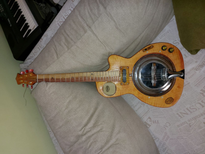

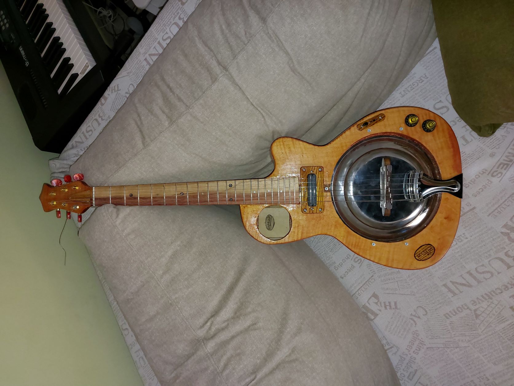

Ηλεκτροακουστική κιθάρα τύπου resonator

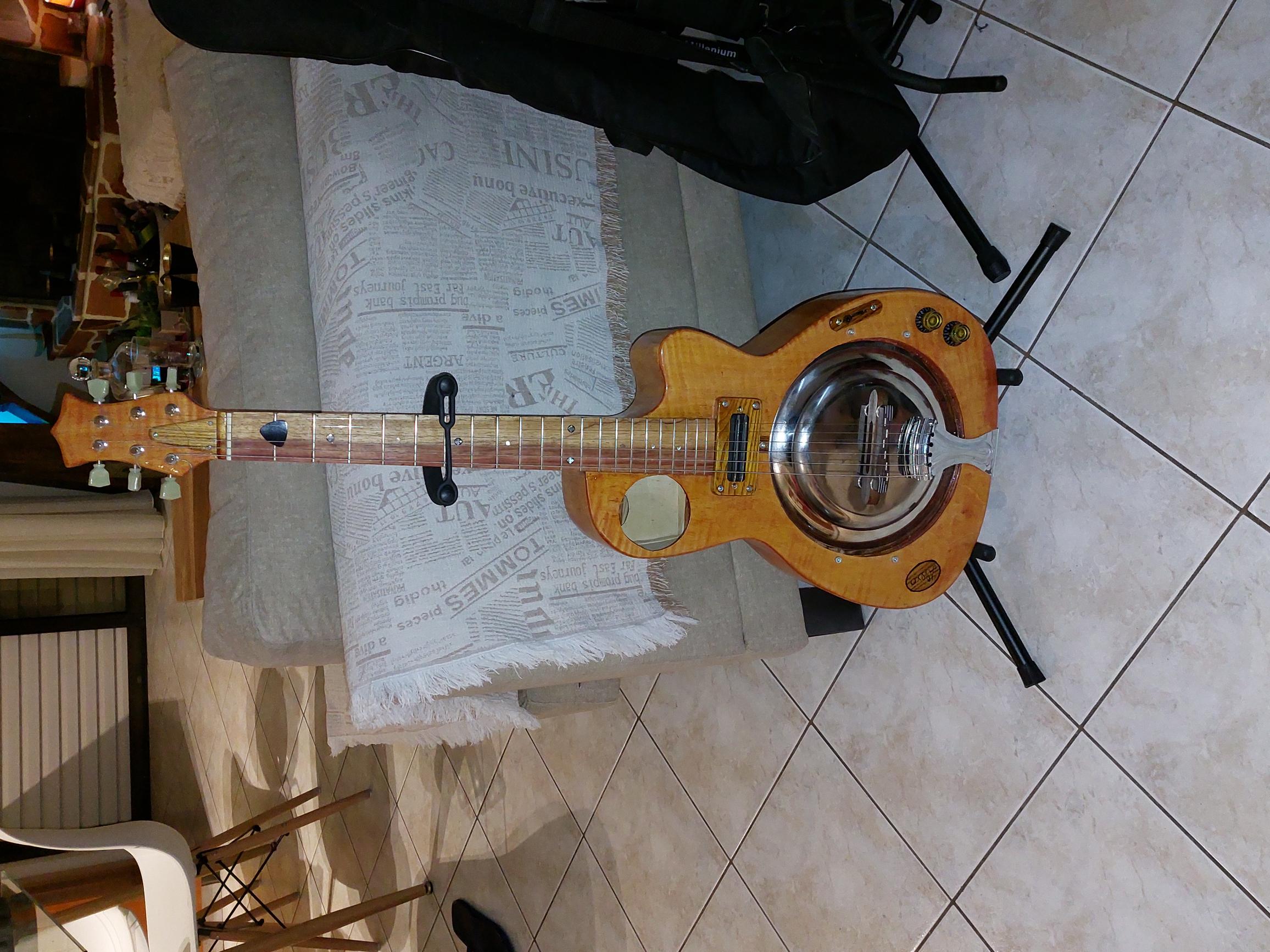

Μετά από πολλά κύματα (αλλαγή κλειδιών, ξανατρίψιμο των τάστων, ρυθμίσεις βέργας) ολοκληρώθηκε κι η κατασκευή αυτή οπότε έφθασε κι η ώρα της αναλυτικής παρουσίασης αυτού του οργάνου. Πάμε λοιπόν με τα χαρακτηριστικά του:

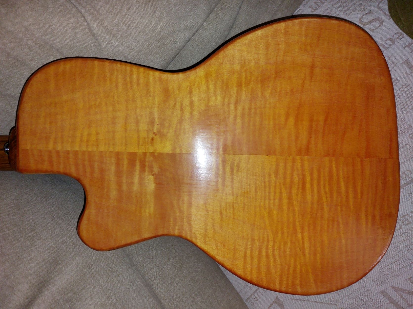

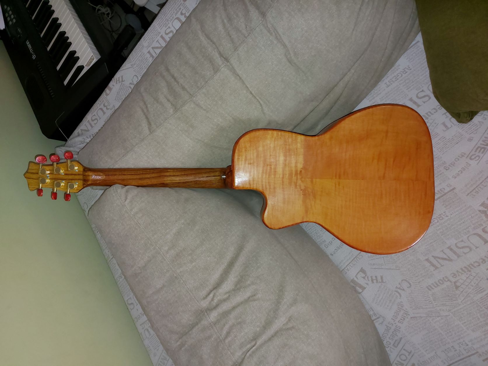

Σώμα (καπάκι, πλάτη και πλαϊνά) καπλαμάς κελεμπέκι μουαρέ
Μάνικο από καστανιά με βέργα διπλής
Καράολο καστανιά με καπάκι κελεμπέκι καπλαμά. Το κάλυμα της βέργας ξύλινο από καστανιά.

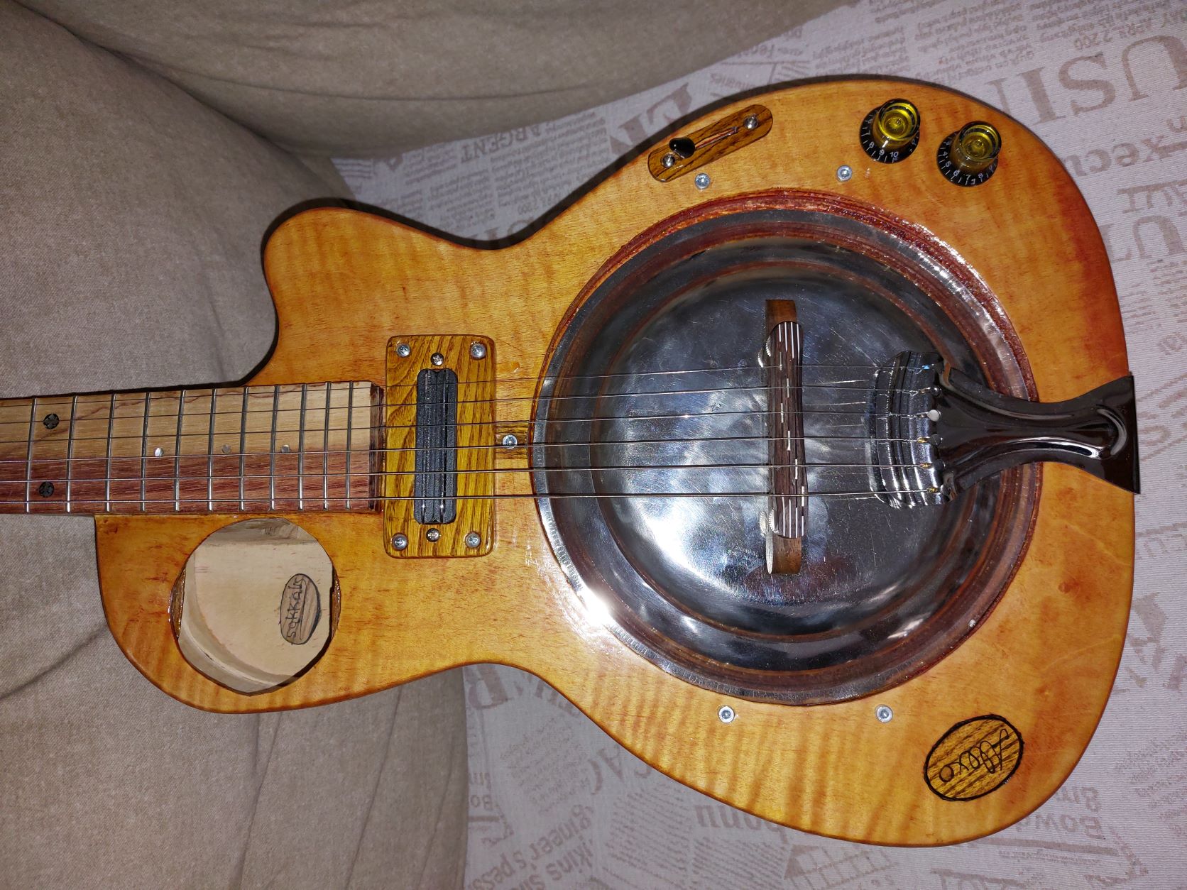

Ως κώνος χρησιμοποιήθηκε ανοξείδωτος δίσκος με προϊστορία που έχω αναφέρει προηγουμένως.
Καβαλάρης παλίσανδρος μεταβλητού ύψους αγορασμένος από ebay με έτοιμο intonation που φαίνεται να είναι σωστό για τις πρώτες χορδές που αρματώθηκε το όργανο. Έγινε μικρή τροποποίηση για να δέσει με το όργανο.
Κλειδιά και χορδοστάτης ανοξείδωτος και από ebay επίσης.

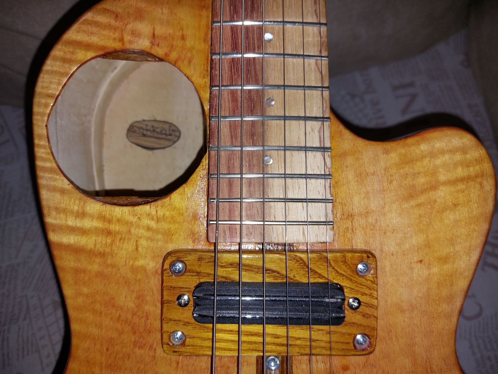

Το όργανο φέρει διπλό μαγνήτη ράγα με διακόπτη και επιλογή 3 συνδυασμών και κύκλωμα με δυο διακόπτες (tone-volume). Βάση μαγνήτη και διακόπτη ξύλινη ιδιοκατασκευή από καστανιά.
Ταστιέρα παντούκ μπαριολέ με dots  από abalone
Όλα τα ξύλινα μέρη χρωματίστηκαν με εμποτισμό στην πορτοκαλοκκόκινη απόχρωση με φυσικές χρωστικές
(βλ. http://www.luthier.gr/index.php?topic=4299.msg82386#msg82386 )
Βερνίκι αλκυδικό.
Η κλίμακα είναι 63 εκ. Το καλούπι που χρησιμοποιήθηκε ήταν από μια Martin του 1918 ακουστική κιθάρα για μπλουζ, εξού και η ένωση στο 12 τάστο. Το σχήμα βγήκε επομένως από την κιθάρα αυτήν  απλά έγινε κοφτή. Αυτή είναι η τρίτη κιθάρα που φτιάχνω στο καλούπι αυτό. Προηγηθήκαν μία semi acoustic ηλεκτρική και μία ακουστική.
http://www.luthier.gr/index.php?topic=3376.0
http://www.luthier.gr/index.php?topic=3980.msg73898#msg73898

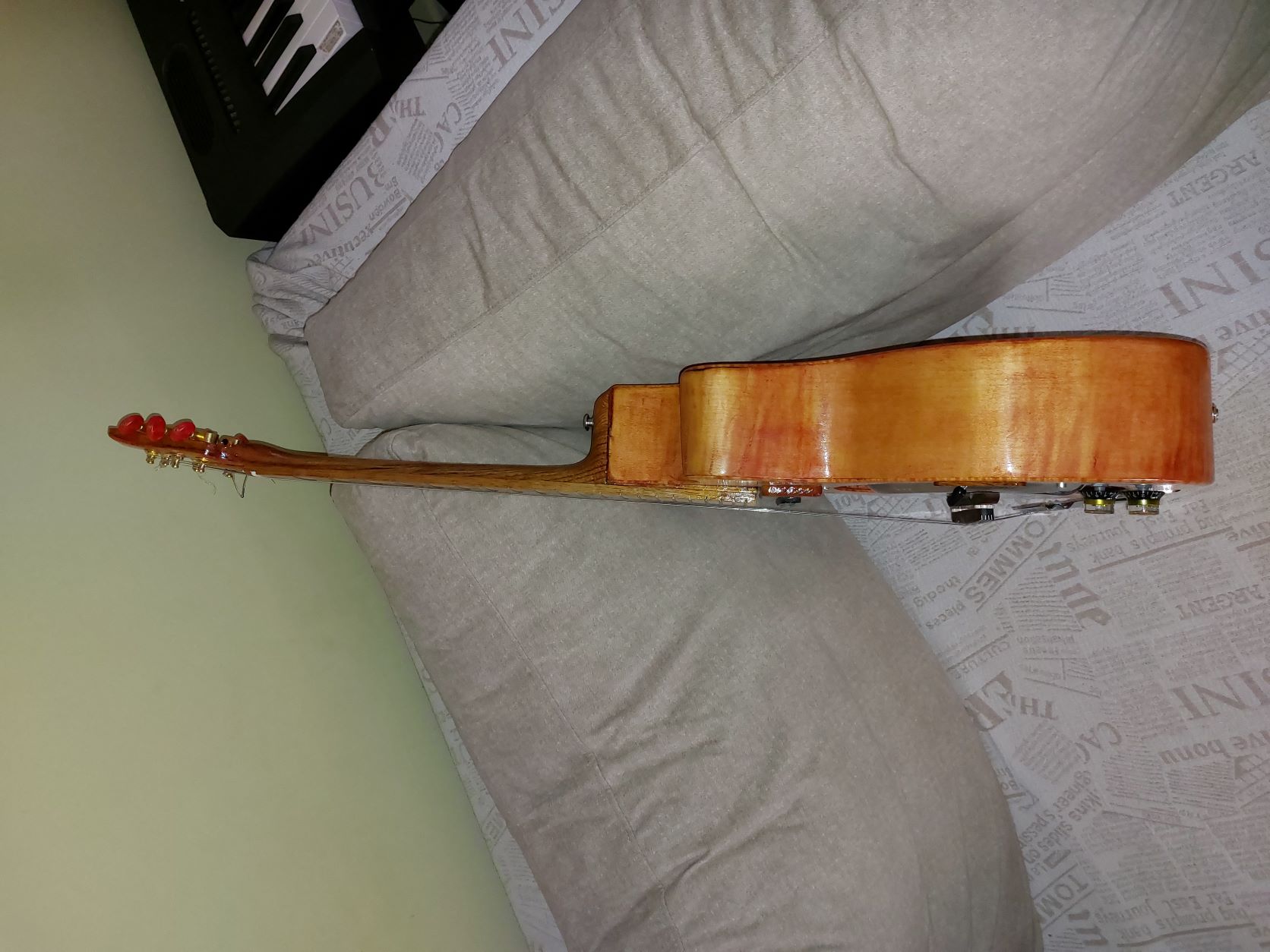

Οι διαστάσεις του σκάφους:
Πλάτη: 33,5εκ. η μεγάλη καμπάνα -22,5 εκ. η μικρή
Μήκος: 46 εκ.
Βάθος: 8.7 -9.5 εκ.
Η ένωση σκάφους με μάνικο έγινε με ισπανικό τακούνι.
Πρόκειται για μία ιδιοκατασκευή τύπου resonator καθώς δεν χρησιμοποιεί τον κλασσικό κώνο (dobro) αλλά στρογγυλό ανοξείδωτο πιάτο διαμέτρου 22 εκ. Το πιατάκι στηρίχθηκε σε στεφάνι από κόντρα πλακέ θαλάσσης. Περιμετρικά περάστηκαν και βίδες για επιπλέον πάκτωση του στεφανιού αλλά και για να δωθεί μία πιο μεταλλική εμφάνιση στην κατασκευή.
Γενικές παρατηρήσεις.
Το όργανο είναι και ακουστικό και ηλεκτρικό. Ο αρχικός σχεδιασμός περιελέμβανε και καπάκι-τάπα για την ηχητική οπή καθώς και ξύλινη επιφάνεια (καπάκι) για την αντικατάσταση του κώνου και ενναλλακτικό ήχο λιγότερο μεταλλικό αλλά παρόλο που κατασκευάστηκαν λόγω περιορισμένου χρόνου δεν δοκιμάστηκαν και αφέθηκαν οι δοκιμές αυτές να γίνουν στο μέλλον. Ο ήχος με τον μεταλλικό κώνο είναι αρκετά δυνατός με διάρκεια αλλά τον περίμενα πιο μεταλλικό στην ακουστική του έκδοση. Με τον μαγνήτη ο ήχος είναι καθαρά ηλεκτρικής και τουλάχιστον στα αυτιά μου δεν έχει κάποιο ιδαίτερο χαρακτηριστικό. Οι χορδές που αρματώθηκε ήταν extra light ηλεκτρικής (9-αρες) και μάλιστα χρησιμοποιημένες όχι καινούργιες από αλλαγή χορδών σε άλλη κιθάρα που είχα κρατήσει. Με ένα ψάξιμο που έκανα κανονικά οι χορδές για τις κιθάρες αυτές είναι το ελάχιστο 12- αρες. Αγόρασα λοιπόν δύο σετ 12-52 και πιστεύω πως τόσο ο ήχος όσο και η ένταση θα βελτιωθούν.
Θα ανεβάσω και ηχητικό δείγμα (ψήνω ακόμα τον πιτσιρικά να δεχτεί να το καταγράψω σε βίντεο)

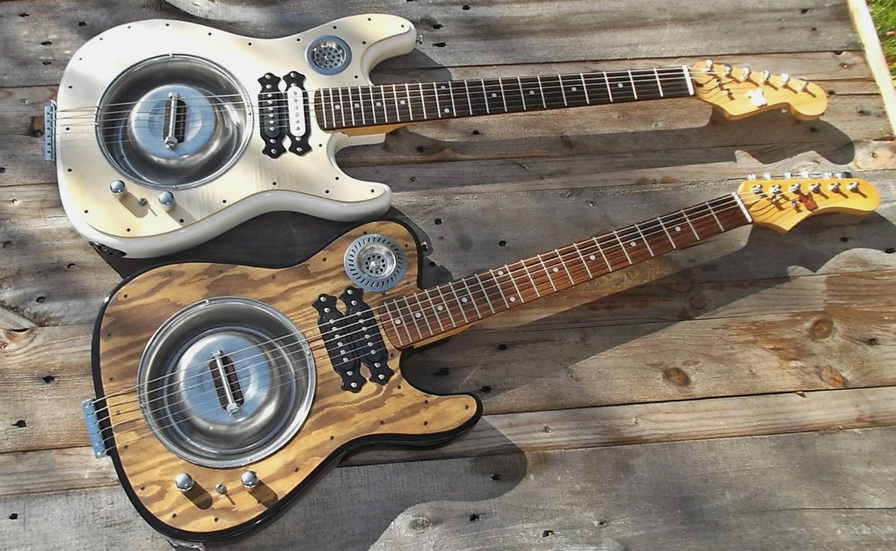

καθώς κοιτούσα τις φωτογραφίες και διαβάζοντας αυτό περί εμφάνισης
θυμήθηκα κάποιες φωτογραφίες από όργανα που μάζευα για ηλεκτρική κι εγώ (δεν το προχώρησα)
αυτουνού οι κώνοι είναι από πιατάκια σκύλων ;D κι έχει βάλει καπάκια στις πάνω τρύπες από σιφώνια και νεροχύτες (εμένα μου άρεσαν), ίσως σου αρέσει η ιδέα και - αν θες -  βρεις κάτι ανάλογο "βιομηχανοποιημένο" για να βάλεις στην τρύπα αριστερά από την ταστιέρα για να ενισχύσεις την "μεταλλική εμφάνιση"
Απ: Ηλεκτρακουστική κιθάρα τύπου Resonator (ALEXO)
« Απάντηση #35 στις: Σεπτεμβρίου 23, 2022, 09:19:34 πμ »
Ευχαριστώ για τα καλά σας λόγια.
Μάνο κάτι τέτοιο το έχω σκεφτεί και εγώ καθώς έψαχνα στο διαδίκτυο.

Πολυ παιδεμα ρε παιδια φετος ολες οι κατασκευες. Αρχικα ειχα περασει κλειδια κατι χρησιμοποιημενα κινεζικα γιατι μου ταιριαζαν σε εμαφανιση. Το ενα κλειδι δεν δουλευε, οποτε τα ξαναλλαξα με καινουργια αχρησιμοποιητα κινεζικα ναι αυτα. Δουλευανε κανονικα Τα μπουτον δεν δεν μου αρεσαν ομως (αυτη ηταν και η αρχικη αιτια που εβαλα τα παλια). Οι χορδες light οποτε ειπα να βαλω και τις σωστες 12-52 που ειχα αγορασει. Δεν αλλαζω και μπουτον μονο με τα προηγουμενα λεω.  Τι το θελα! Με που τα αλλαξα χαλασανε και απο αυτα αλλα 2 και γυριζανε τρελα. Το ωραιο ειναι πως τα ιδια κλειδια τα εχω βαλει σε αλλα 2 οργανα και χρονια τωρα δουλευουν μια χαρα. Τελικα περασα κατι gotoh  που ειχα και δεν τα ειχα χρηιμοποιησει εξαρχης γιατι τα κινεζικα μου ταιτιαζαν καλυτερα.
Τουλαχιστον τωρα με καλα κλειδια και τις σωστες χορδες το οργανο ζωντανεψε και θα μπορεσω να το φερω στην εκθεση.
