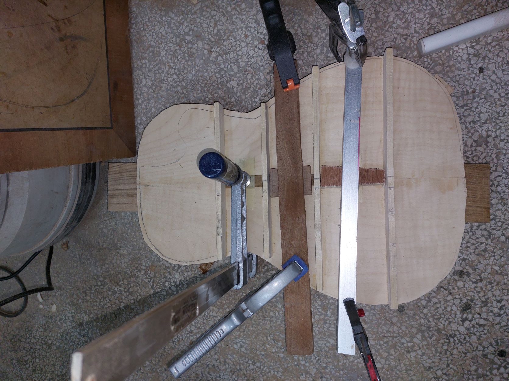

Πρώτα κόπηκε η πλάτη που είναι book matched.
Κολληθήκαν τα καμάρια και σχετικό ενισχυτικό φιλέτο στην ένωση.

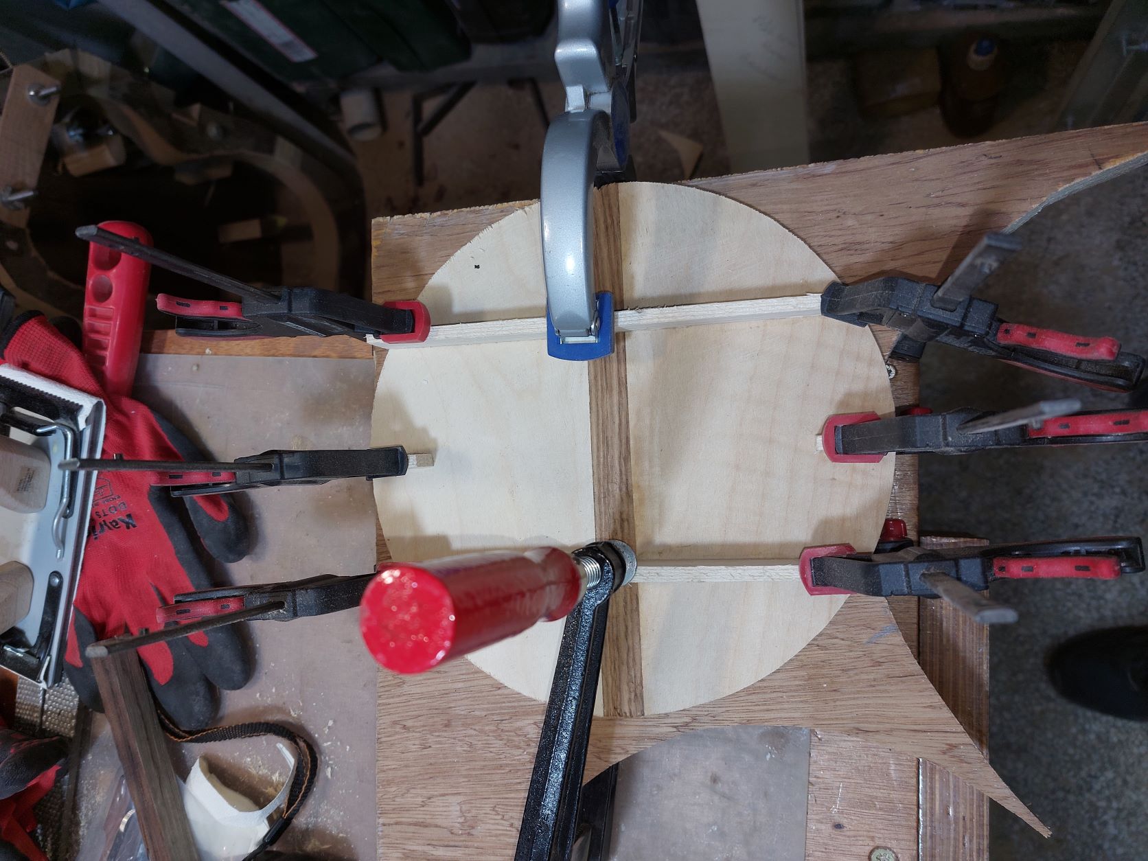

Για το καπάκι κολληθήκαν δυο κομμάτια (δεν είναι book matched). Κεντρικά στην ένωση για λόγους εμφάνισης αλλά και γιατί το ξύλο ήταν ίσα ίσα μπήκε φιλέτο καστανιάς.

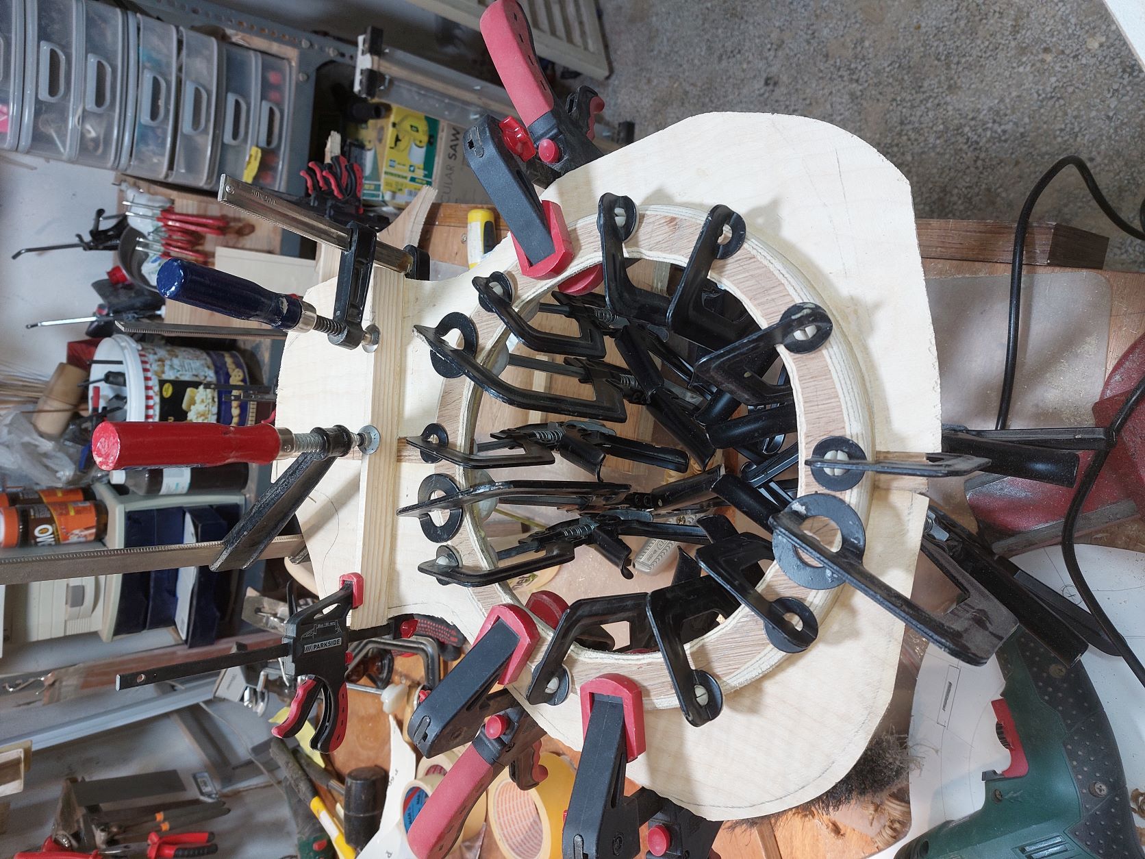

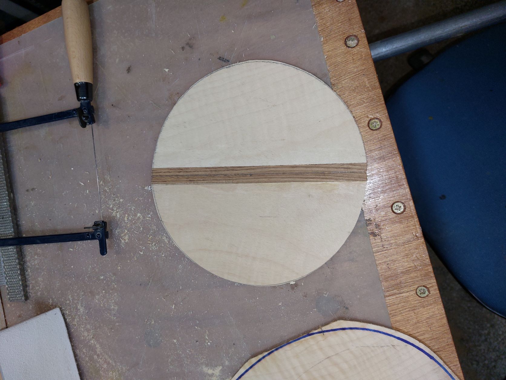

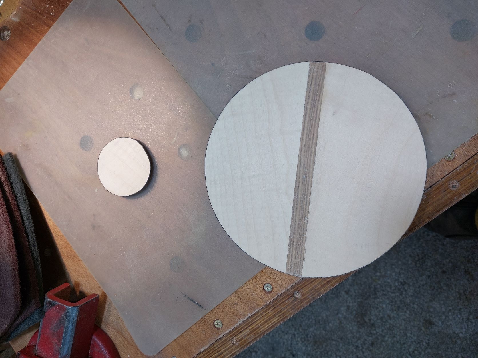

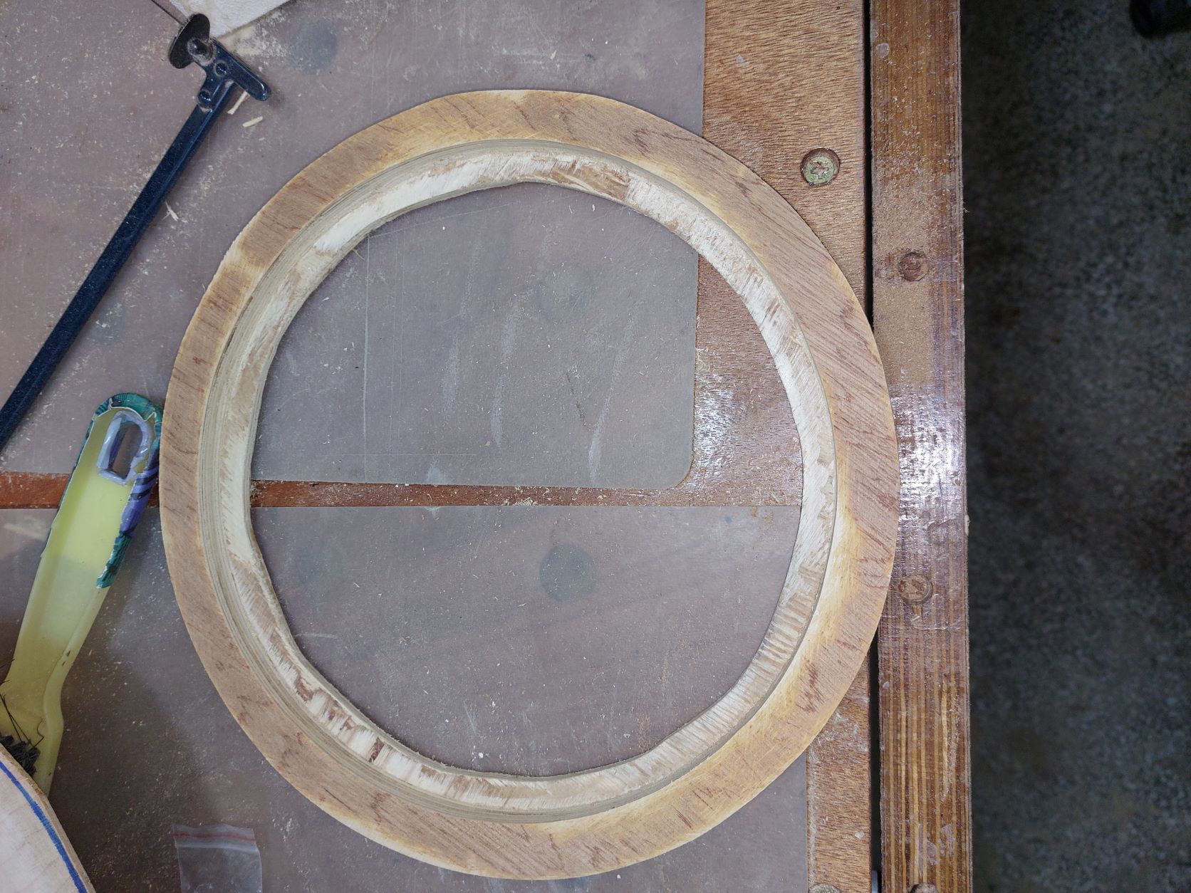

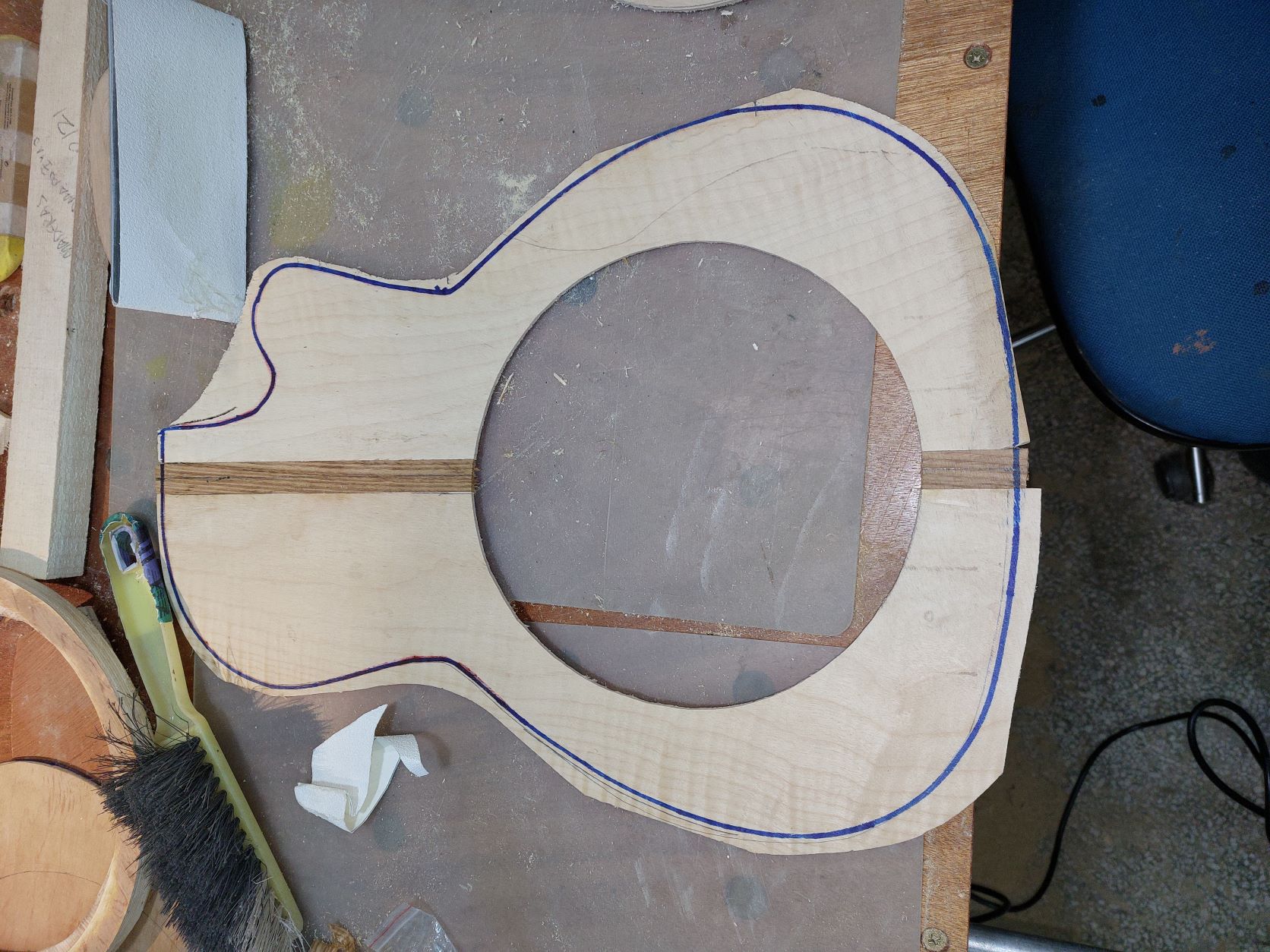

Κόπηκε η τρύπα στις διαστάσεις του δίσκου. Για την στερέωση του δίσκου φτιάχτηκε στεφάνι από κόντρα πλακέ θαλάσσης  με πατούρα εσωτερική για να πατάει ο δίσκος στον οποίο πάνω θα πάει γέφυρα μεταβλητού ύψους. Κολλήθηκε πάνω στο καπάκι, καθώς και ένα επιπλέον καμάρι. Το στρογγυλό κομμάτι που κόπηκε από το καπάκι κρατήθηκε. κόλλησα πάνω σε αυτό καμάρια σε ύψος τέτοιο που να μπορεί να πατάει πάνω στην πατούρα του στεφανιού και να ταπώνεται αφού αφαιρεθεί ο δίσκος και η μεταβλητή γέφυρα να πατάει εναλλακτικά πάνω σε αυτό και όχι στο μεταλλικό δίσκο.
Όπως προανέφερα πρόκειται για πρότυπη κατασκευή που το σχέδιο της τελειοποιείται κατά την κατασκευή.
Το παλιό δισκάκι έχει διάμετρο 22,5 εκατοστά και καθώς ήταν πολυχρησιμοποιημένο έφερε τα σημάδια της χρήσης. Αφού χτυπήθηκαν και ίσιωσαν κάποια μικροβαθουλώματα γυαλίστηκε και έγινε έτοιμο για τοποθέτηση.
Το σχήμα της κιθάρας βασίστηκε πάνω σε σχέδιο μπλουζ ακουστικής κιθάρας της Martin μόνο που έγινε κοφτή. Η ένωση θα γίνει στο 12ο τάστο και η κλίμακα θα είναι 63 εκατοστά.

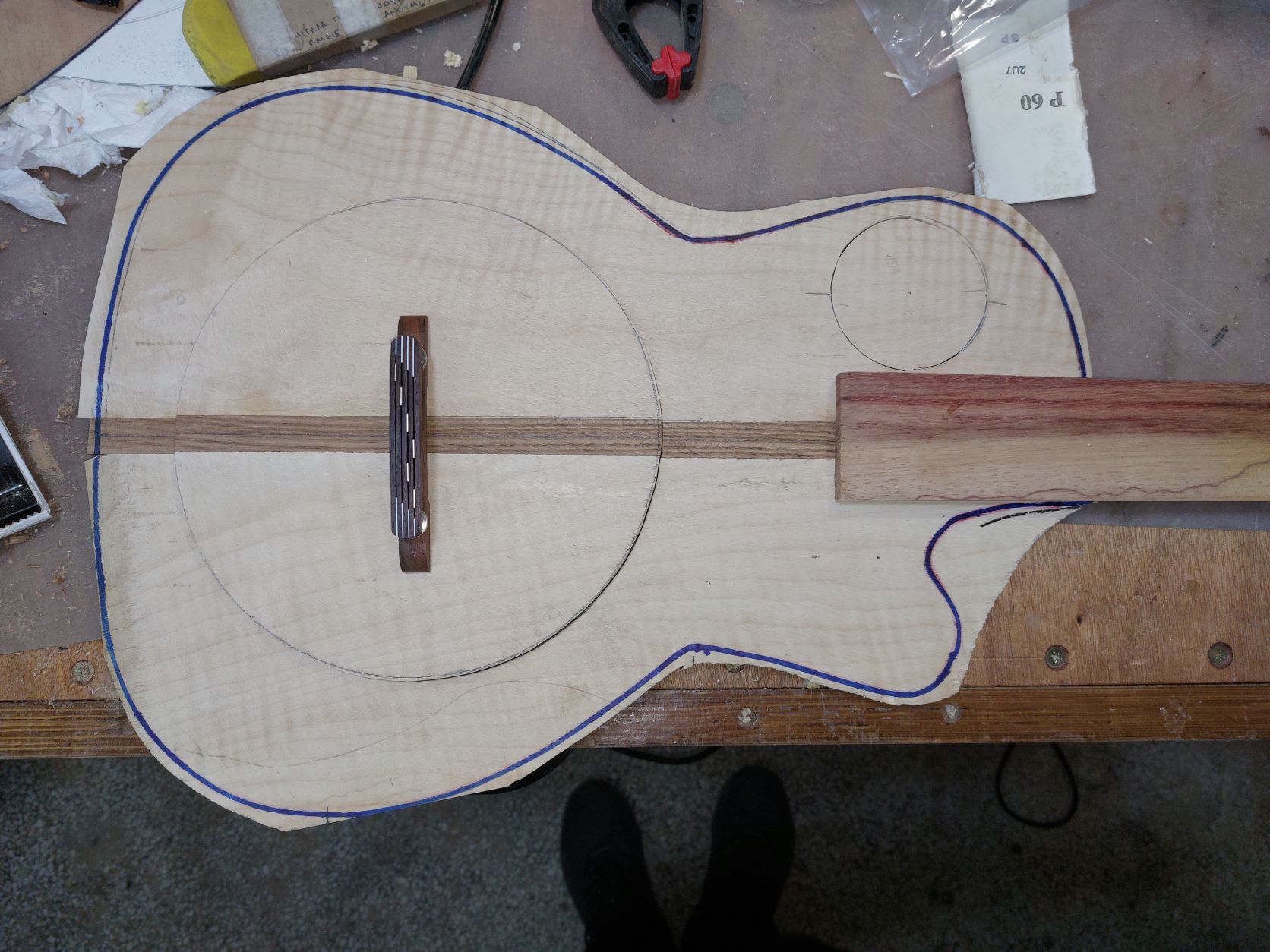

Προχωρησα λίγο ακόμα. μορφοποίησα τα καμάρια, έκοψα ταστιέρα και κολλήσα τα τμήματα για το μπράτσο.
Ανεβάζω φωτογραφίες από πλάτη και καπάκι. Στο καπάκι έβαλα πρόχειρα το μεταλλικό δίσκοκαι τον μεταβλητού ύψους καβαλάρη (παλισανδρενιο) μαζί με την ταστιέρα για μια πρώτη εικόνα πως θα βγει το όργανο. Η αλλη φώτο είναι με το στρογγυλό τμήμα το καπακιού που κόπηκε και με την ηχητική οπη ταπωμένη. Το στρογγυλό αυτό κομμάτι ενισχύθηκε με καμάρια για να μπορείς να έχεις την δυνατότητα να πάιξει με διαφορετικό ήχο. Μιας και ο δίσκος βγαίνει πιο ψηλά από το καπάκι ενώ αν μπεί ο ξύλινος δίσκος θα είναι στο ίδιο επίπεδο με το καπάκι, απατούνται διαφορετικά ύψη καβαλάρη. Αυτήν την απαίτηση καλύπτει ο μεταβλητού ύψους καβαλάρης. Η ταστιέρα είναι παντούκ μπαριολέ  σε κοκκινωπή και λευκή απόχρωση. Θα ταιριάζει με το σκάφος που η σκέψη μου είναι να χρησιμοποιηθεί εμποτισμός για πορτοκαλοκίτρινη απόχρωση. Είχα κάνει κάποοιες δοκιμές που έιχαμε συζητήσει και εδω για την χρήση φυυσικών χρωστικών με κουκουρμά και πατζάρι. Έχω σκοπό να χρησιμοποιήσω το μίγμα που είχα φτιάξει (τ'ακούς Ιωσήφ;  ).

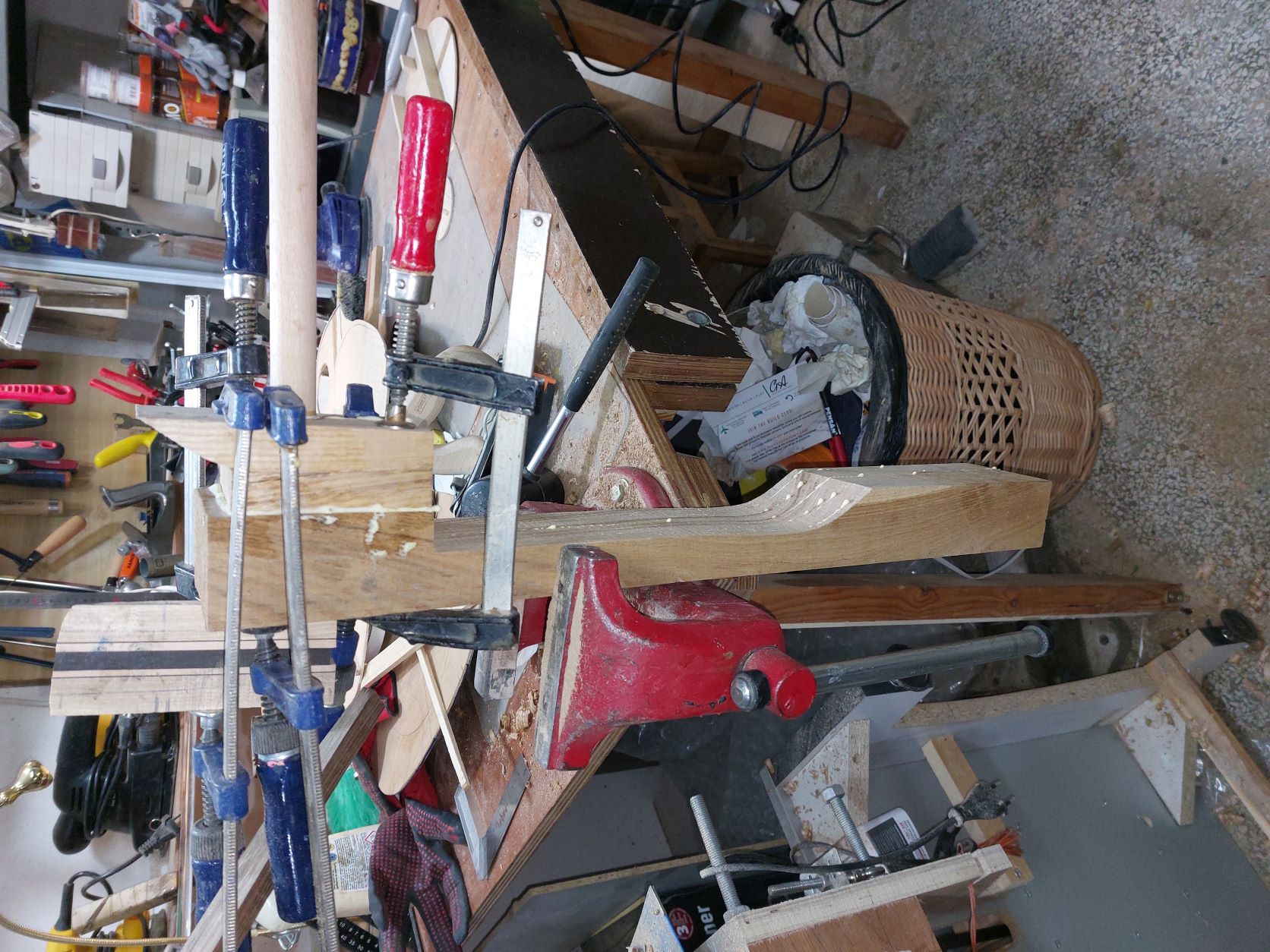

Τέλος κολλήθηκαν τα τμήματα του μπράτσου από καστανιά (μονοκόμματη). Εννοείται πως θα μπει και βέργα.

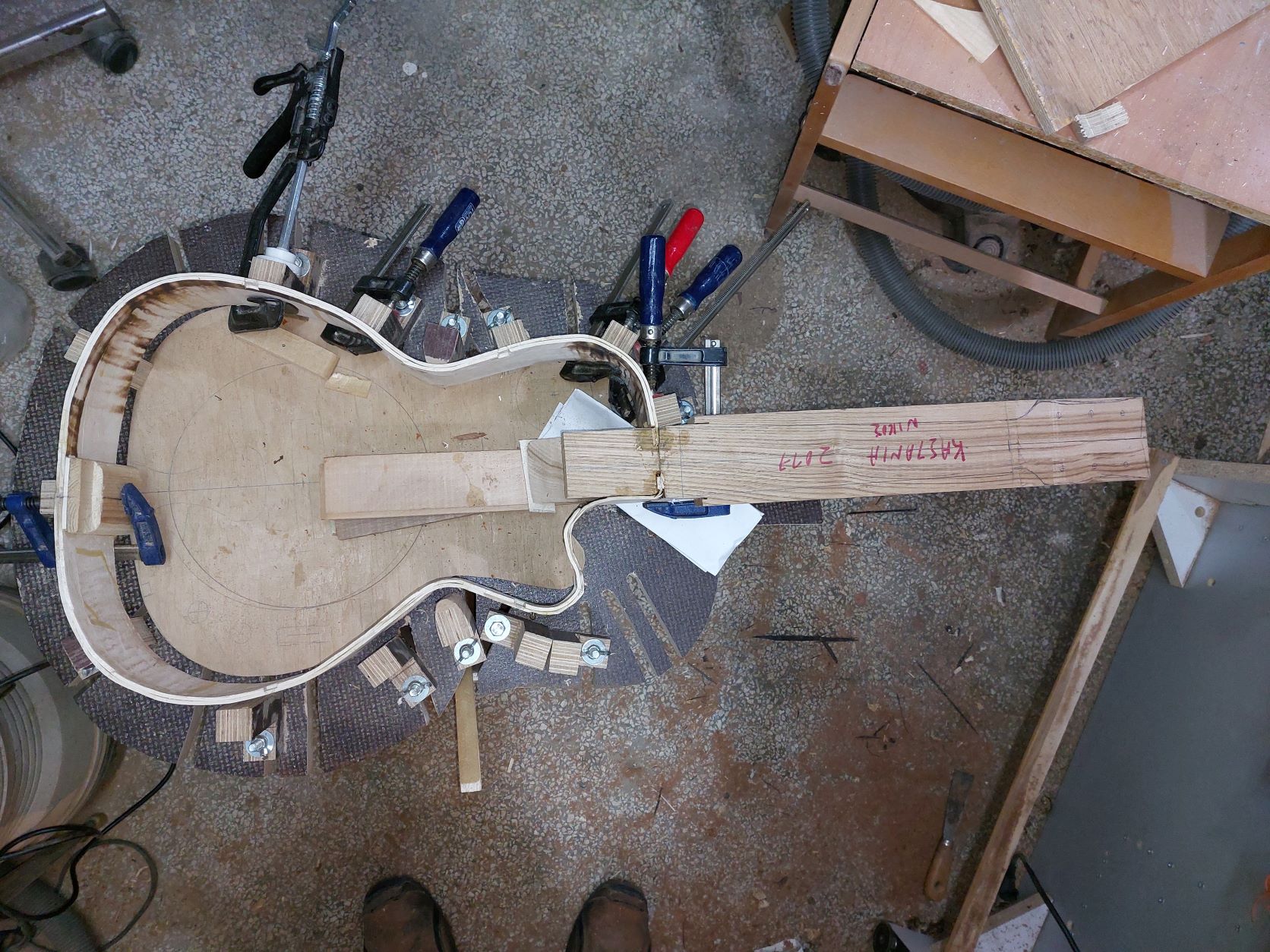

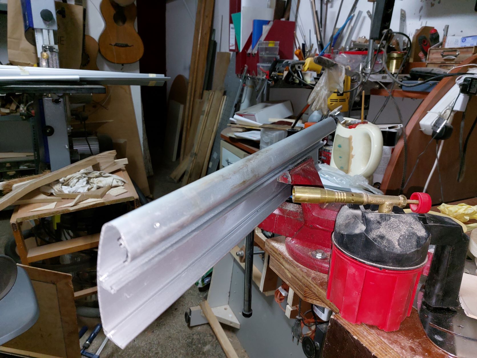

Γυρίστηκαν και τα πλαϊνά από το ίδιο κελεμπέκι και κολλήθηκε και εσωτερικό περιμετρικό φιλέτο.
Το γύρισμα των πλαϊνών με παίδεψε πολύ καθώς η κιθάρα είχε σχεδιαστεί να έιναι κοφτή και οι καμπύλες ήτα πολύ μικρές.
Αφου προσπάθησα με διάφορα σίδερα που έχω και έκαψα για τα καλά το ξύλο, τελικά η δουλειά έγινε με ένα προφίλ αλουμινίου που είχα σταθεροποιήσει στην μέγκενη και θέρμαινα με το φλόγιστρο. Αυτό με βόλεψε και τέλειωσε η δουλειά γρήγορα.
Τα πλαϊνά μπήκανε πάνω σε σολέρα και σφιχτήκανε για να κρατήσουν το σχήμα τους.
Επόμενη κίνηση είναι κοληθούνε τάκος και μπράτσο και να ακολουθήσρει το καπάκι.

Κολλήθηκε το μάνικο με τα πλαϊνά.Αν τα καταφέρω θα συνεχίσω το βράδυ.

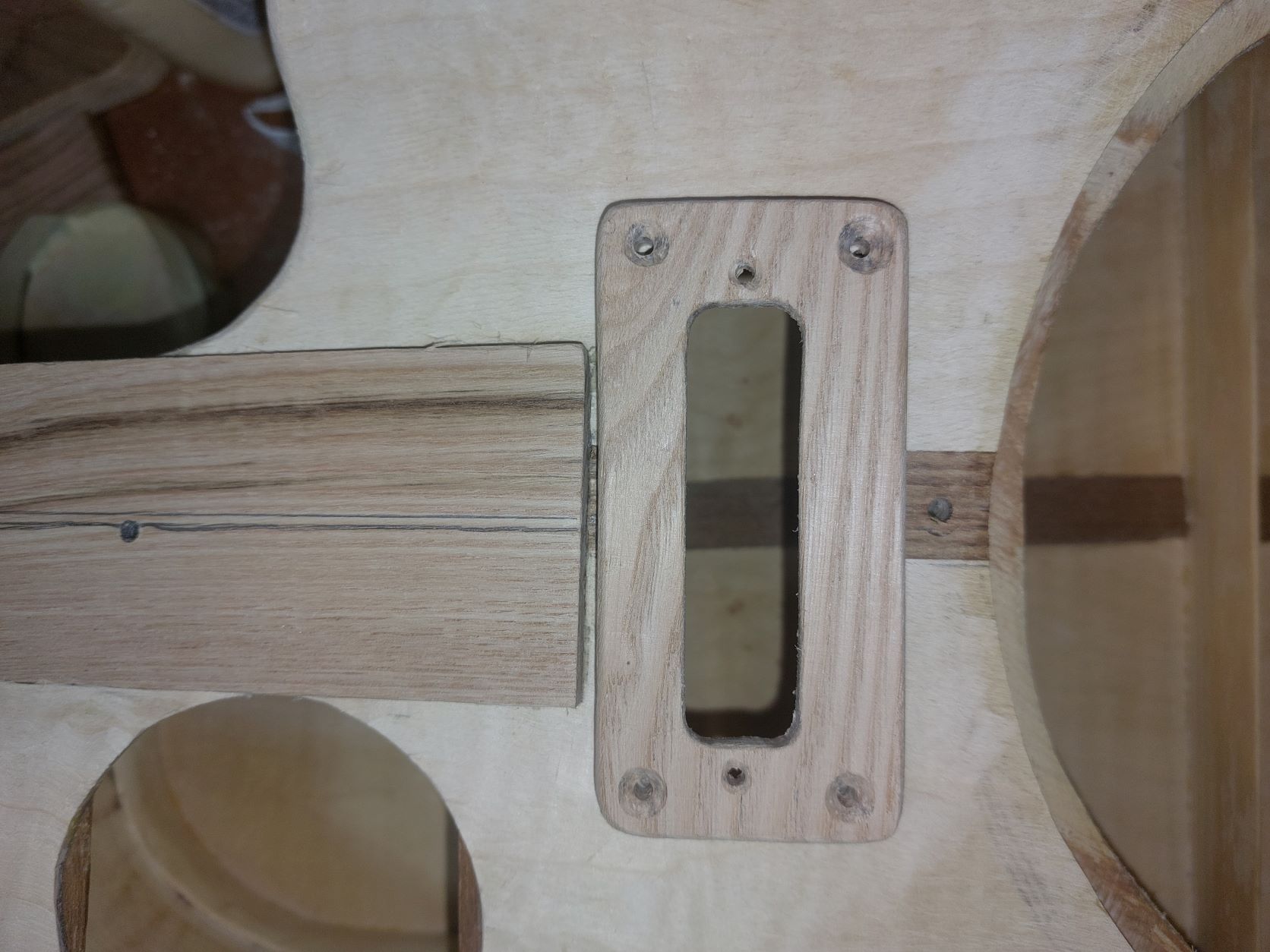

Χτες το βραδυ ολοκληρώθηκε το σκάφος και σχηματοποιήθηκε και το καραόλο. Έγινε η τρύπα στο καπάκι για τους μαγνήτες και έφτιαξα και μία ξύλινη βάση για τον μαγνήτη. Η επιλογή μου ήταν να χρησιμοποιηθεί συνδυασμός κελεμπέκι και καστανιά από ξύλα. Το μπράτσο και το καράολο έγιναν απο καστανιά. Στο καράολο έγιναν οι τρύπες για τα κλειδιά αλλά ως γνωστόν επειδή η μα..ία καραδοκεί, οι τρύπες έγιναν πιο πάνω απ'ότι έπρεπε καθώς μετρήθηκαν με άλλα κελιδιά και όχι με αυτά που θα μπουν τελικά. Έτσι ταπώθηκαν οι λάθος τρύπες με καβίλιες και ανοίχτηκαν νέες στην σωστή θέση. Κολλήθηκε καπλαμάς από κελεμπέκι και καλύφθηκαν.

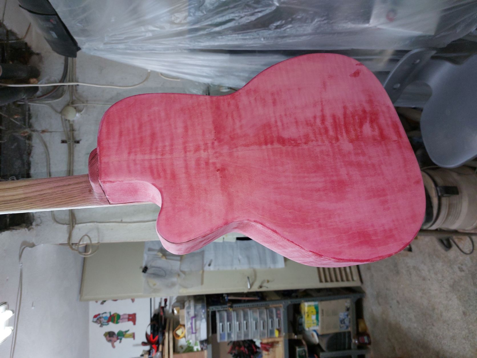

Τέλος η μορφοποίηση και προχώρησ στα τριψίματα μέχρι 400αρι.
Αρχίζει η διαδικασία λουστραρίσματος. Πριν όμως το λουστράσμα είχα αποφασίσει να χρωματίσω με εμποτισμό (με φυσικά υλικά) την κιθάρα.
Είχα πάρει πατζάρια και έβγαλα το χρώμα τους σε οινόπνευμα. Δοκίμασα επίσης με σαφράν και κουρκουμά.
Περάστηκε ένα χέρι κόκκινο (από πατζάρι) στην πρώτη φωτογραφία.
Ακολούθησα άλλο 'ένα χέρι κόκκινο και ένα χέρι πορτοκαλί (κουρκουμας).Οι φωτογραφίες είναι πρν καλοστεγνώσει το διάλυμα.
Μάλλον αφού στεγνώσει καλά, παιρνάω άλλο ένα 400αρι γυαλόχαρτο και μετά άλλη μία κόκκινο πριν τα λούστρα.
Απ: Ηλεκτρακουστική κιθάρα τύπου Resonator (ALEXO)
« Απάντηση #13 στις: Φεβρουαρίου 27, 2022, 01:27:28 μμ »
Ο εμποτισμός ολοκληρώθηκε με 2-3 χέρια ακόμα κόκκινο και ένα πορτοκαλί.Ενδιάμεσα πέρασα και ένα χέρι γομαλάκα
Από χέρι σε χέρι παίρναγα και ένα ελαφρύ γυαλοχαρτάρισμα με 400αρι.
Ξεκίνησα τα λούστρα. Επιλέχθηκε ένα αλκυδκικό βερνίκι που παρόλο που αργεί πολύ να στεγνώσει (36 ώρες στους 10 βαθμούς) έχει όμορφο αποτέλεσμα. Πέρασα το πρώτο χέροι με πινέλο αφού το αραίωσα γύρω στο 20% για να ποτίσει το ξύλο. Αφού στεγνώσει καλά, θα περαστεί ξανά γυαλόχαρτο 400 (ή και 320 πιο πριν -εξατρτάται από το αποτέλεσμα). Αν χρειάζεται θα περαστεί άλλο ένα αραιωμένο πριν το τελικό βερνίκι.
Το χρώμα βγήκε όμορφο και με το βερνίκι. Το καπάκι μωβίζει ελαφρά.
Ωραία απόχρωση πήρε και η καστανιά.
Αν ενδιαφέρεστε θα δώσω και πιο πολλές λεπτομέρειες για την όλη παρασκευή και διαδικασία του εμποτισμού.
