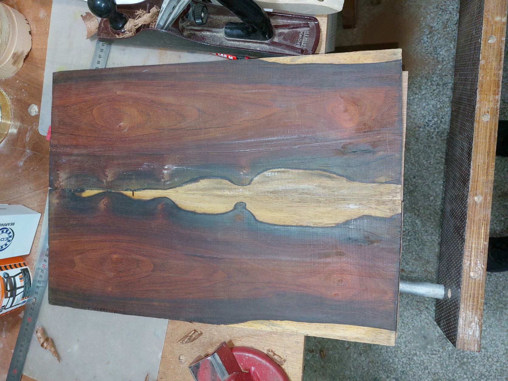

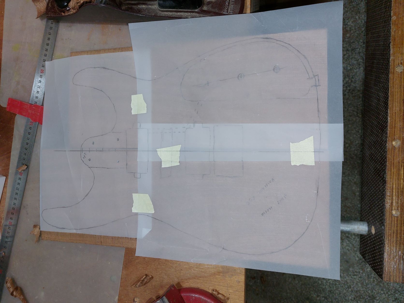

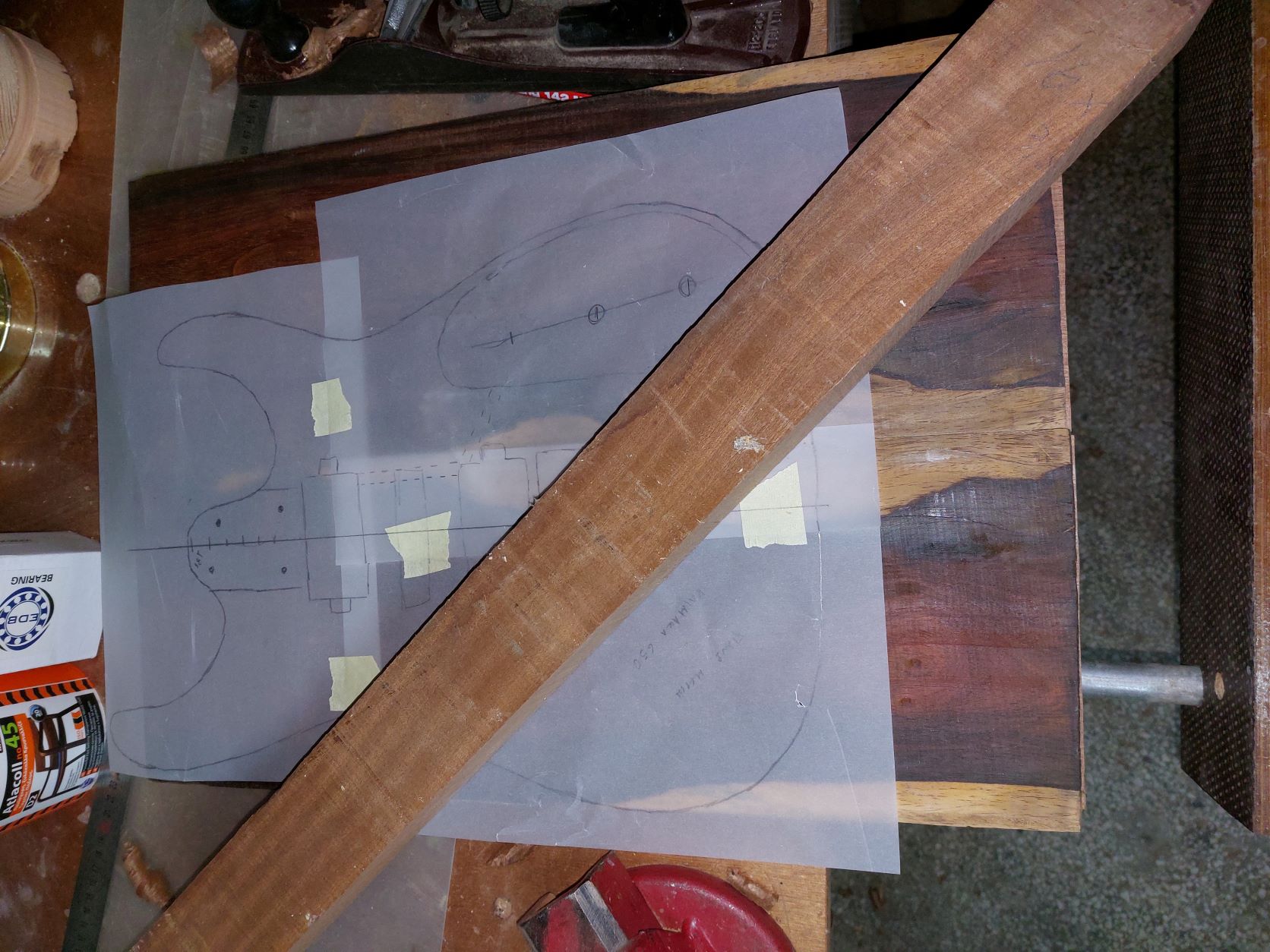

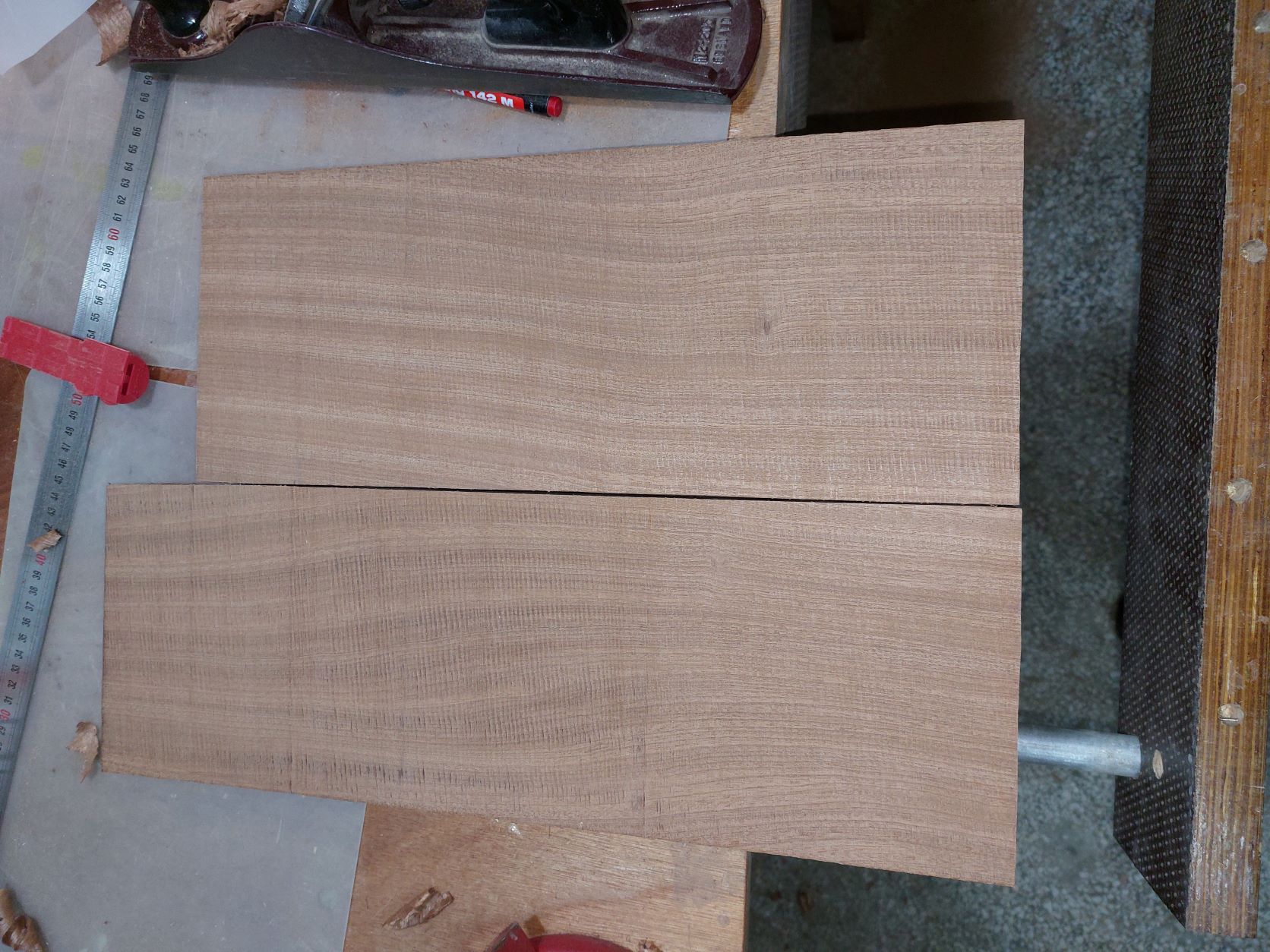

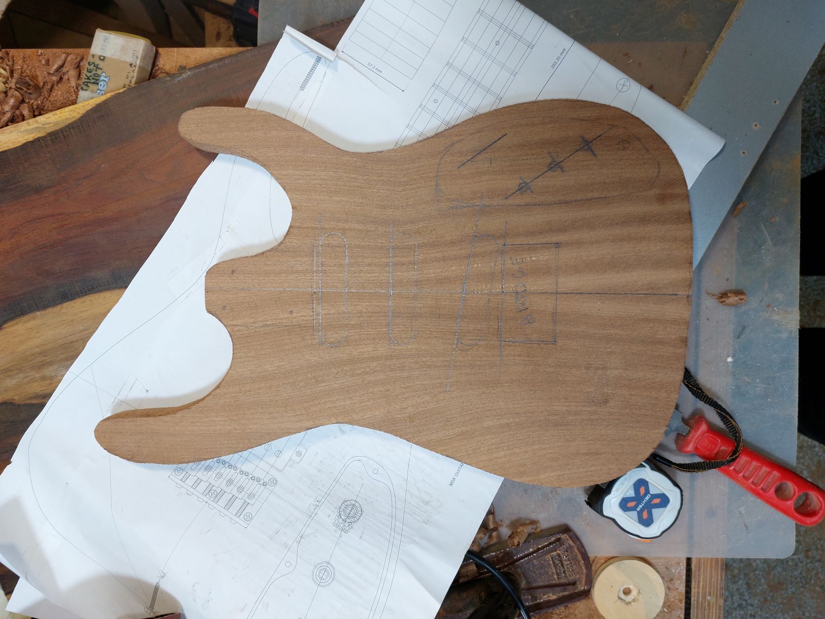

Προχωρώντας η κατασκευή θα μπούμε σε πιο πολλές λεπτομέρειες, αλλά τώρα ας πούμε για τα πρώτα υλικά.Την προηγούμενη εβδομάδα κόλλησα τα 2 κομμάτια κοκομπόλο.Σήμερα έκοψα το μαόνι αγορασμένο το 2013 και έβγαλα τα δυο κομμάτια για το σκάφος καθώς και από το ίδιο μαδέρι το μαόνι για το μονοκόμματο μπράτσο.Ανεβάζω τις φωτογραφίες από τα ξ'ύλα καθώς και το σχέδιο οδηγό της κιθάρας σε ρυζόχαρτο.Πλάκα-πλάκα βγήκαν πολύ όμορφα τα νερά του μαονιού. Δεν το περίμενα τόσο όμορφο.Έπεται συνέχεια.

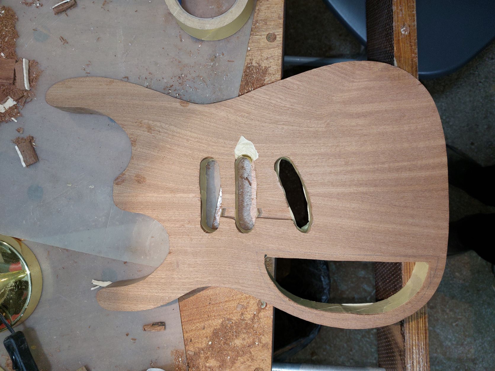

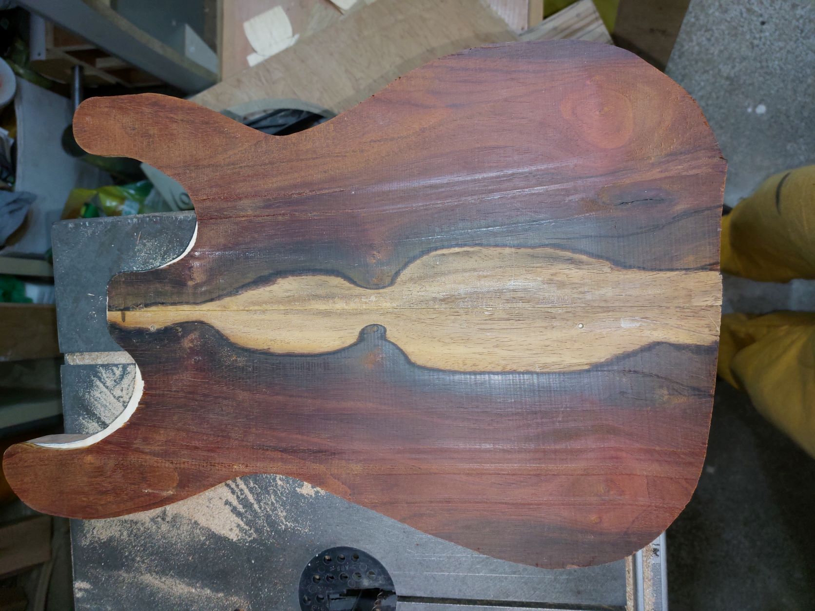

Με τα χίλια δυο προβλήματα, μηχανήματα που με πρόδωσαν και πολύ σκόνη και ροκανίδι στο εργαστήριο, κατάφερα και μορφοποίησα το μαόνι για το σώμα. Το σχήμα θα είναι αυτό και αφού σκαφτούν οι σχετικές υποδοχές θα κολληθεί και το καπάκι του κοκομπόλο.

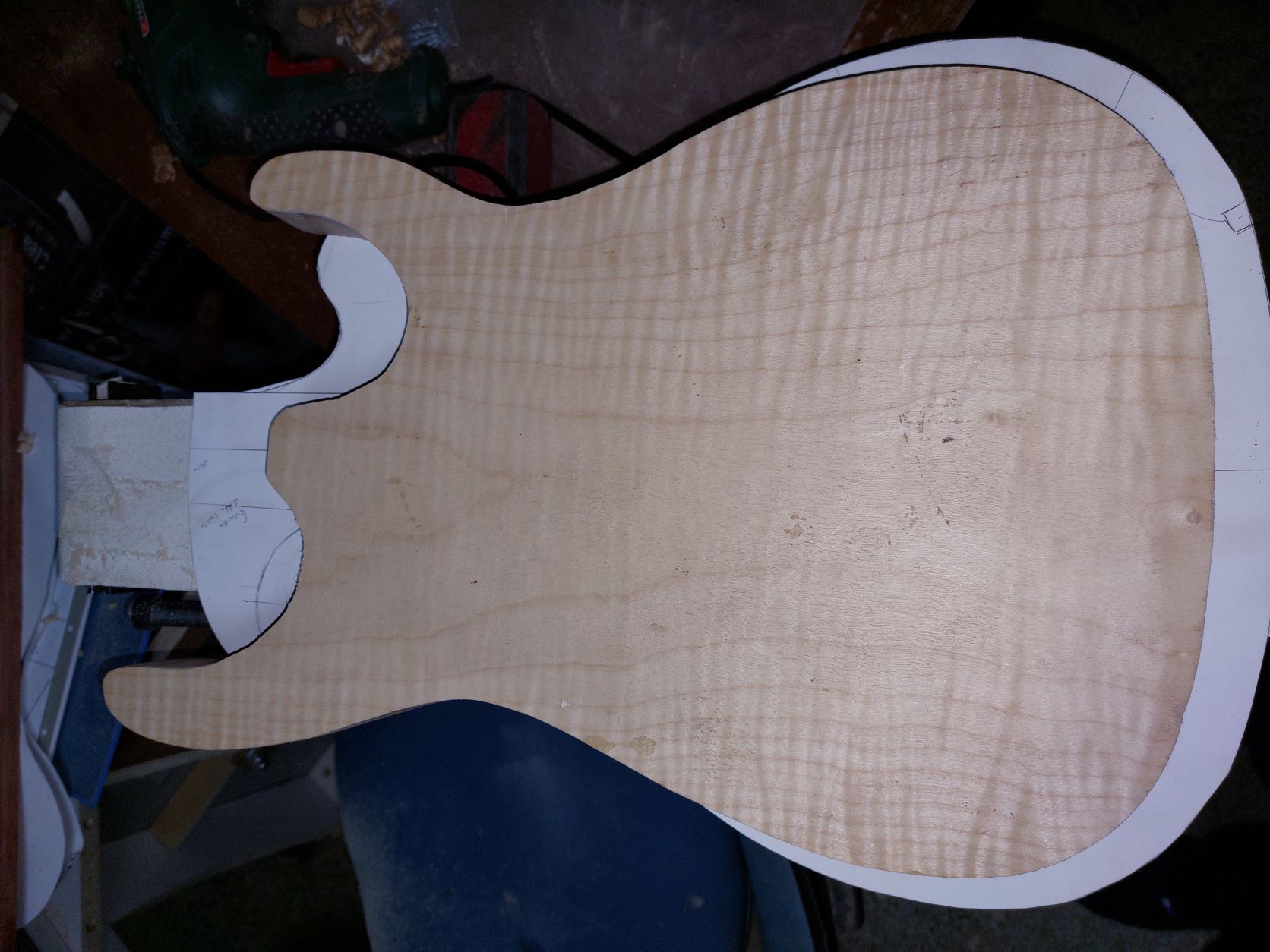

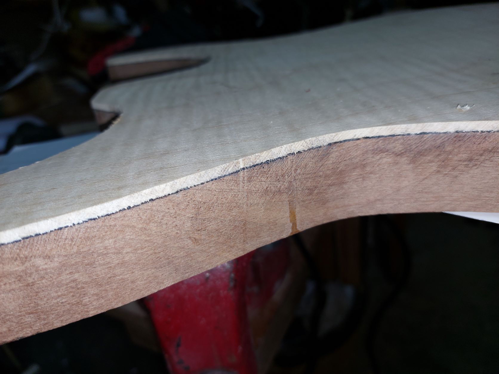

Προχώρησαμε λίγο και αυτήν την κατασκευή.
Καθώς δεν ήθαλα να χρησιμοποιήσω περιμετρικά συνθετικά φιλέτα έκανα το εξής:
κόλλησα στην πανω μεριά του σκάφους μαύρο καπλαμά (0,6χιλ.) και από πάνω του καπλαμά κελεμπέκι μουαρέ (2 χιλ.).
Πάνω στο κελεμπέκι θ ακολληθεί το κοκομπόλο, έτσι όταν οι ακμές στο καπάκι θα ''σπάσουν''  και θα στρογγυλευθούν θα εμφανιστεί ασπρόμαυρο περιμετρικά στην ένωση με το μαόνι. Παρόμοιος χρωματικός συνδυασμός επιλέχθηκε και για την ταστιέρα η οποία κολλήθηκε σάντουιτς, έβενος, κελεμπέκι μουαρέ και μαύρος καπλαμάς για να κολληθεί σε μπράτσο από μαόνι.

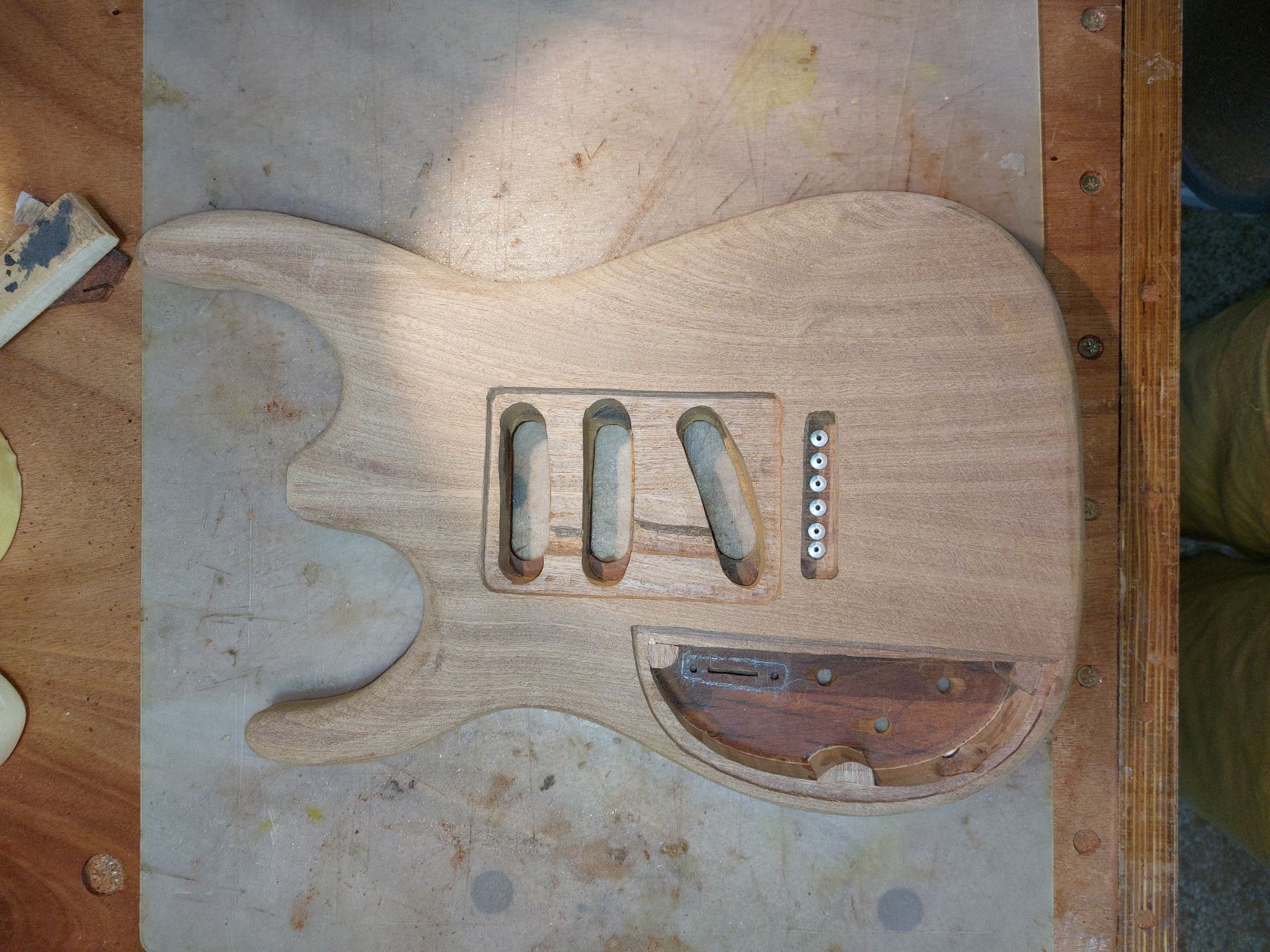

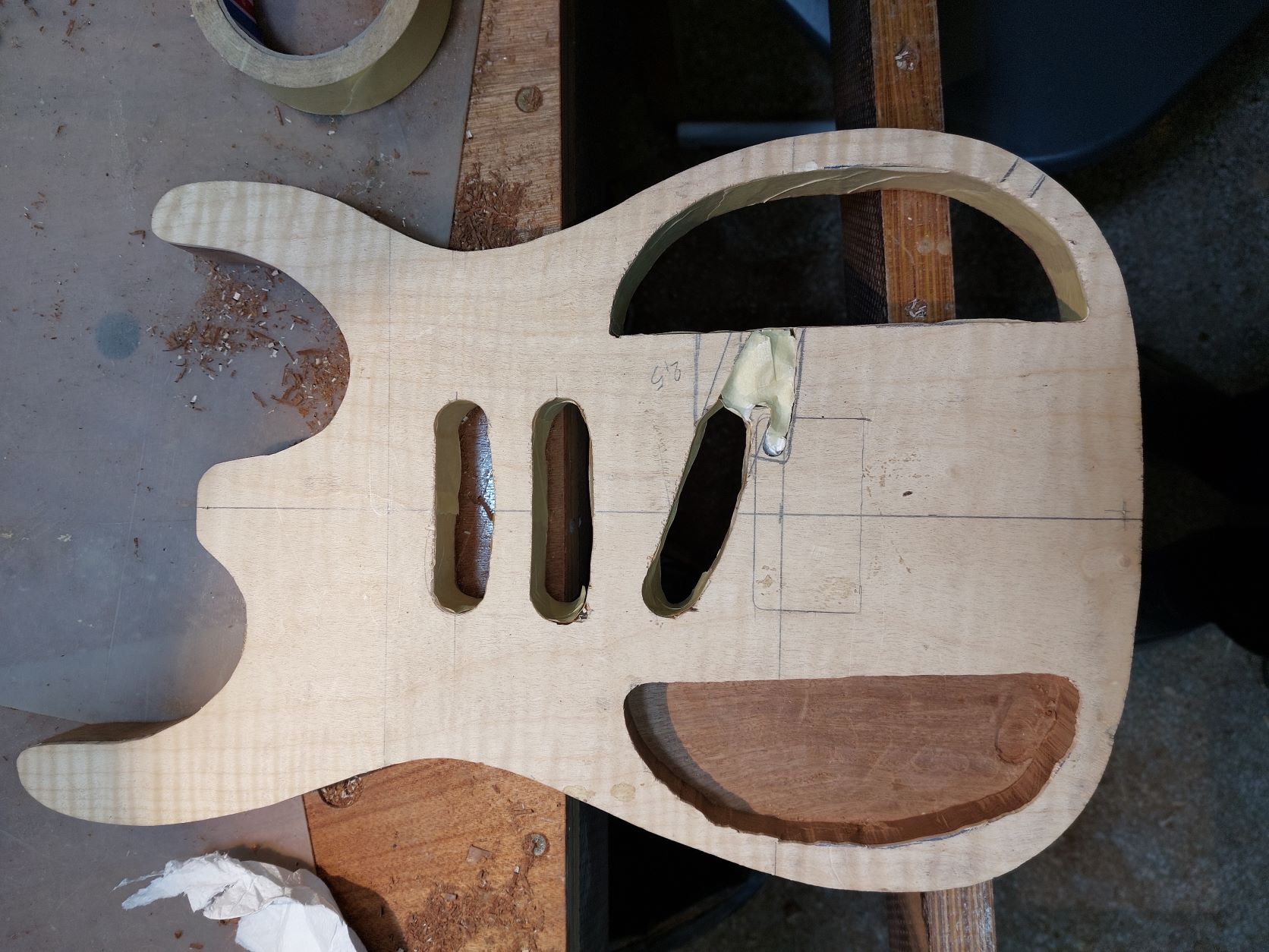

Προχωρήσα λίγο και αυτήν την κιθάρα. Αφού σκαφτήκαν με ρούτερ οι υποδοχές για μαγνήτες και ηλεκτρικά στο σώμα, δημιουργήθηκε κενό και συμμετρικά της υποδοχής του χώρου των ηλεκτρικών για να ελαφρύνει το σώμα. Η κατασκευή διαφέρει από την κλασσική της stratocaster, καθώς στην stratocaster στο σώμα τα ρουταρίματα για τους μαγνήτες δεν είναι διαμπερή όπως τα έκανα εγώ, αλλά μπαίνει πλαστικό καπάκι στο οποίο προσαρμόζονται όλα τα ηλεκτρικά.
Κόπηκε και το καπάκι στο σχήμα χοντρικά και το ακούμπησα πάνω στο σώμα για την φωτογράφιση. Το καπάκι κολλήθηκε και περιμένει υπομονετικά να κολλήσουν καλά οι κόλλες για την συνέχεια.

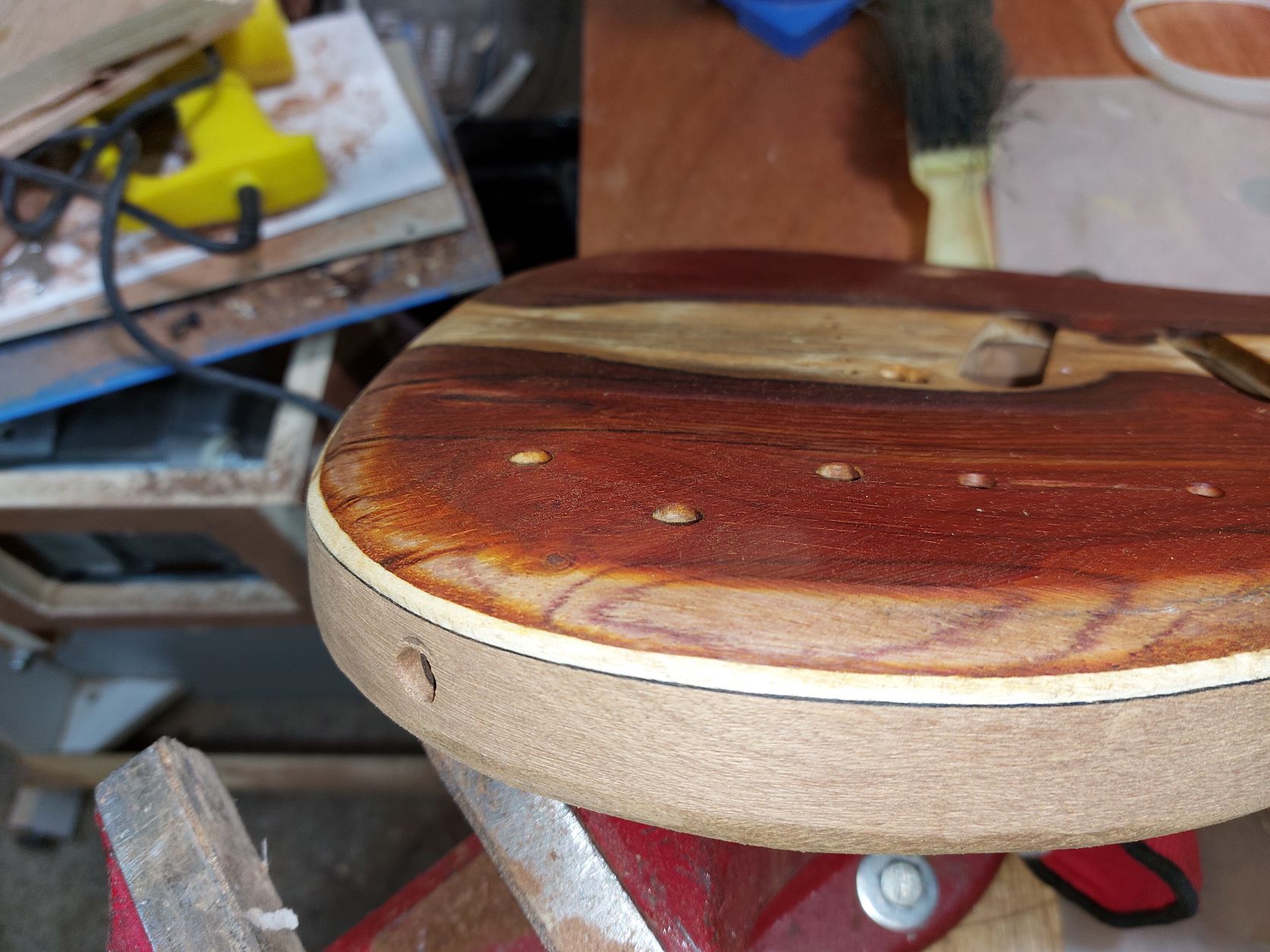

Με τα χιόνια έπεσε πολύ ησυχία. τι έγινε μόνο έγω δουλέυω τελικά.

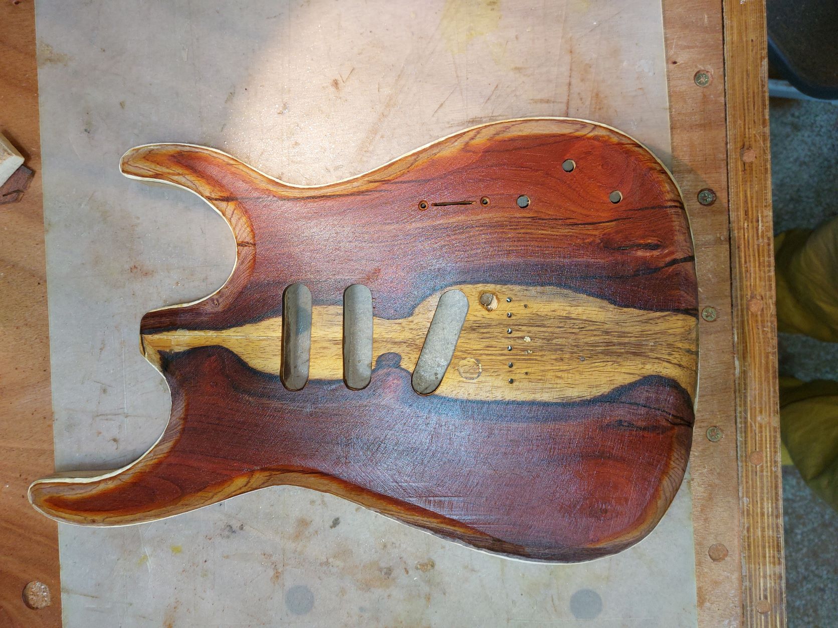

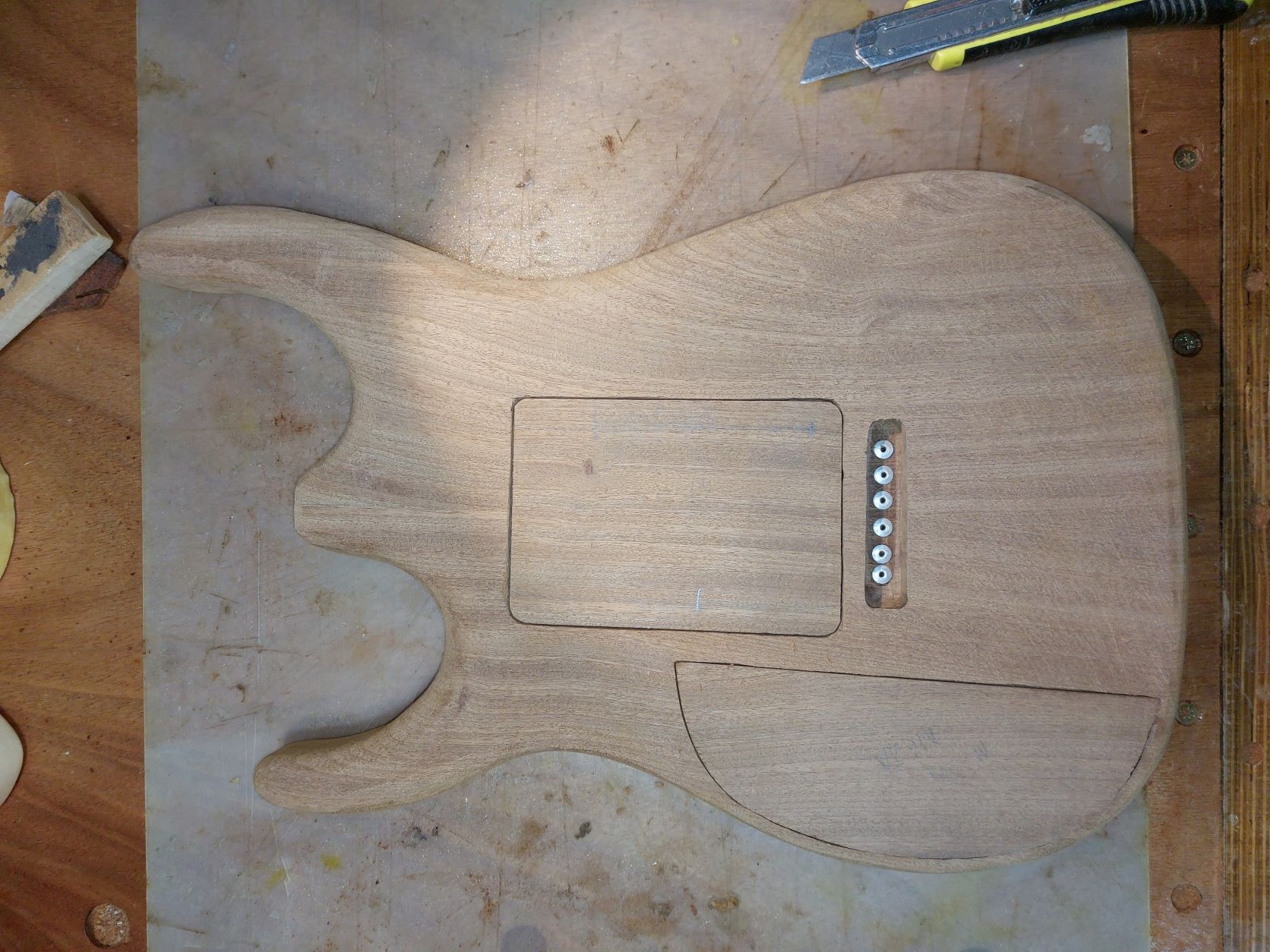

Το σώμα ολοκληρώθηκε. επόμενη κίνησ να φτιάξω τα μπράτσο και να κάνω την σχετική υποδοχή στο σκάφος.
Ολοκληρώθηκαν κι οι τρύπες για τα ηλεκτρικά, φτιαχτήκαν και τα καπάκια για τις υποδοχές, γίναν κι οι τρύπες για τη γέφυρα. έβρεξα λίγο το καπάκι να δειξει. Ομόρφα νερά.
έβαλα και μία πλαϊνή να φαίνεται η τριχρωμία με το κελεμπέκι.
Α, και μια πατέντα του φτωχού ευρηματικού ερασιτέχνη. Δεν ξέρω πως τα λένε αυτά που πιάνει η χορδή στο σώμα, το βαρελάκι της χορδής, για να μην χαλάει το ξύλο. Δεν αγόρασα τα ειδικά. Πήρα πιρτσίνια, και έβγαλα το καρφί και τα πέρασα στην τρύπα. Μια χαρά μου φαίνεται.
« Τελευταία τροποποίηση: Ιανουαρίου 28, 2022, 10:16:24 πμ από sakkalis »

 Ομόρφα νερά.
Πραγματικά πολύ όμορφα νερά ! Η Φύση ξέρει να ζωγραφίζει φανταστικά !  Μπράβο ως εδώ Δημήτρη ! Καλή ευκολία για τη συνέχεια !   {celebrate012}
