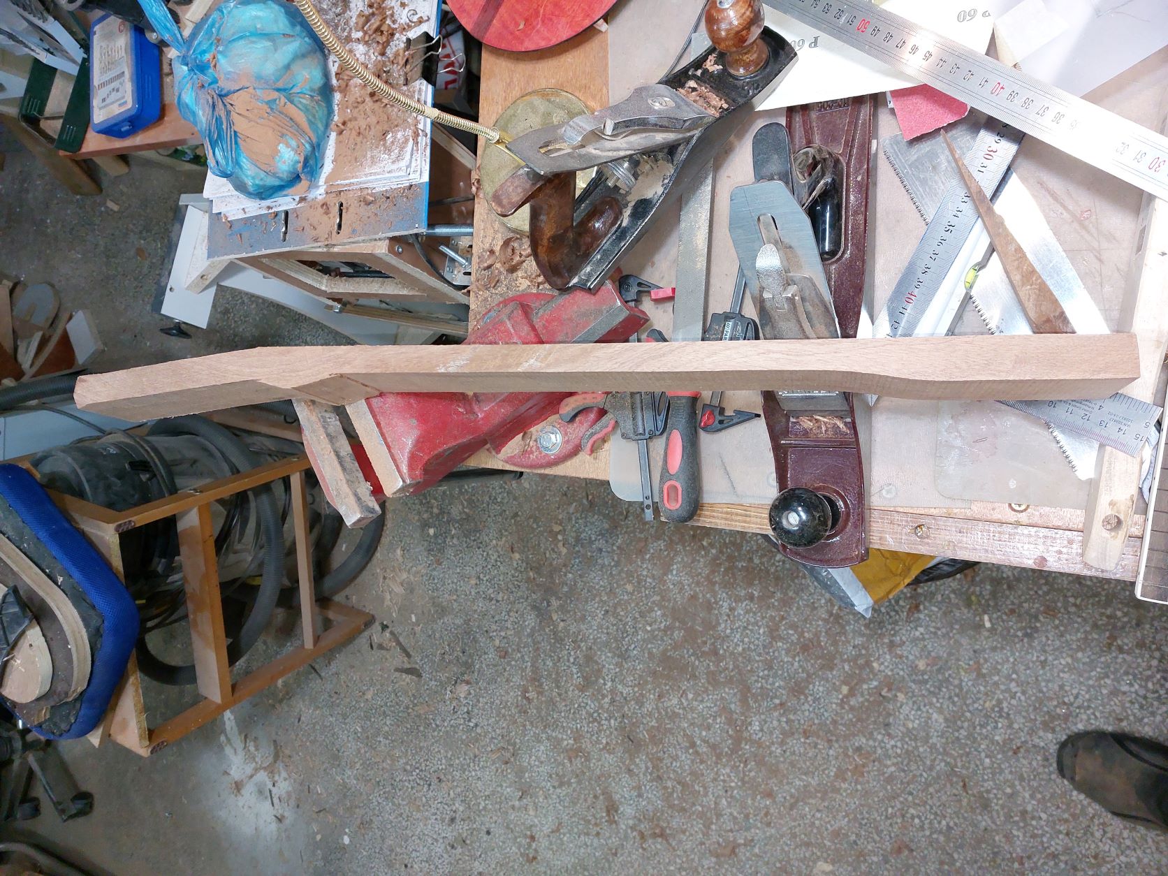

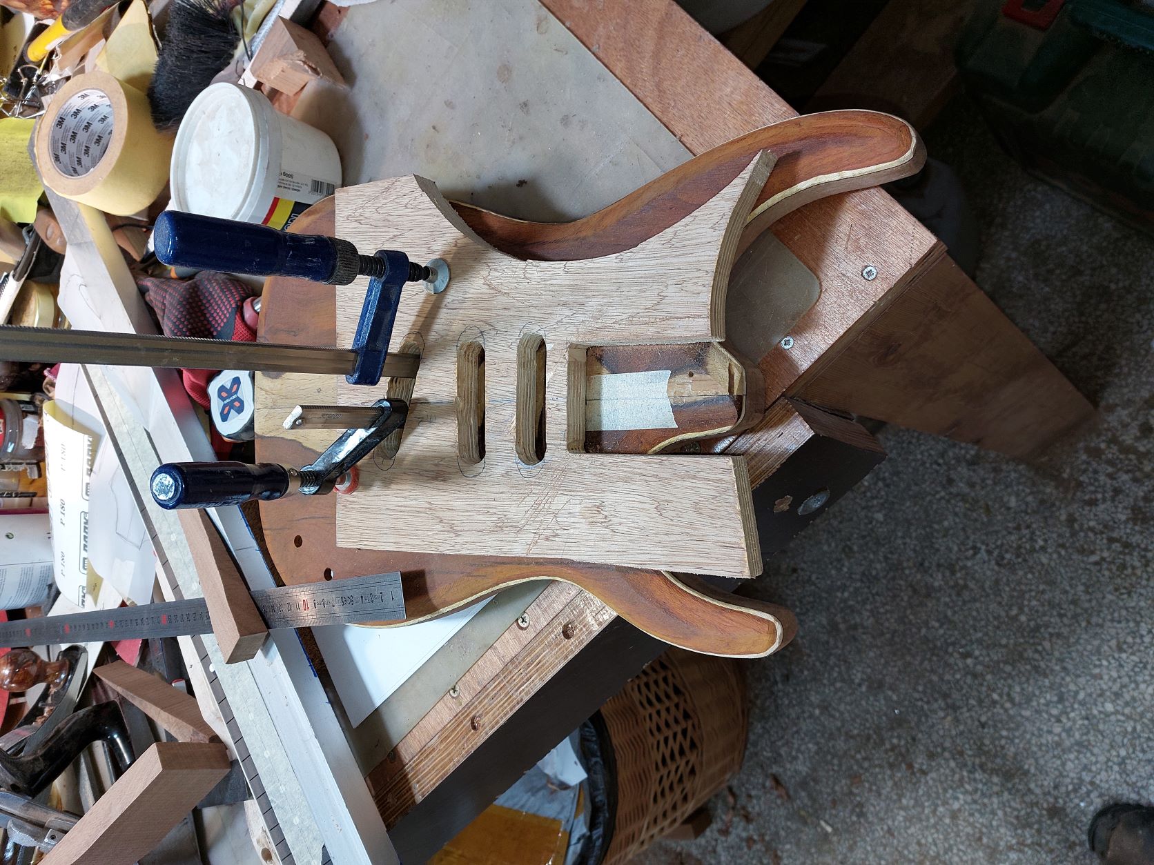

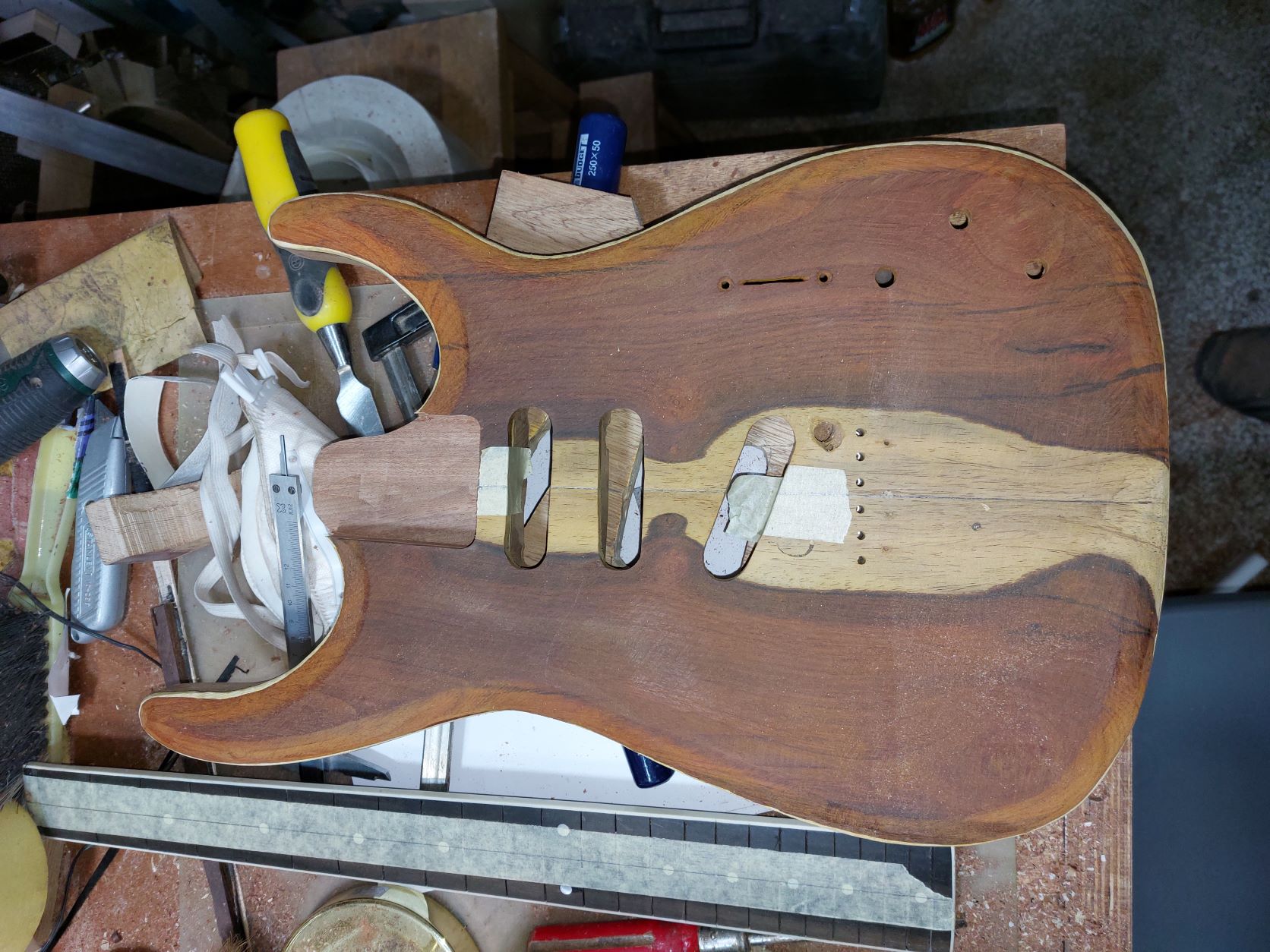

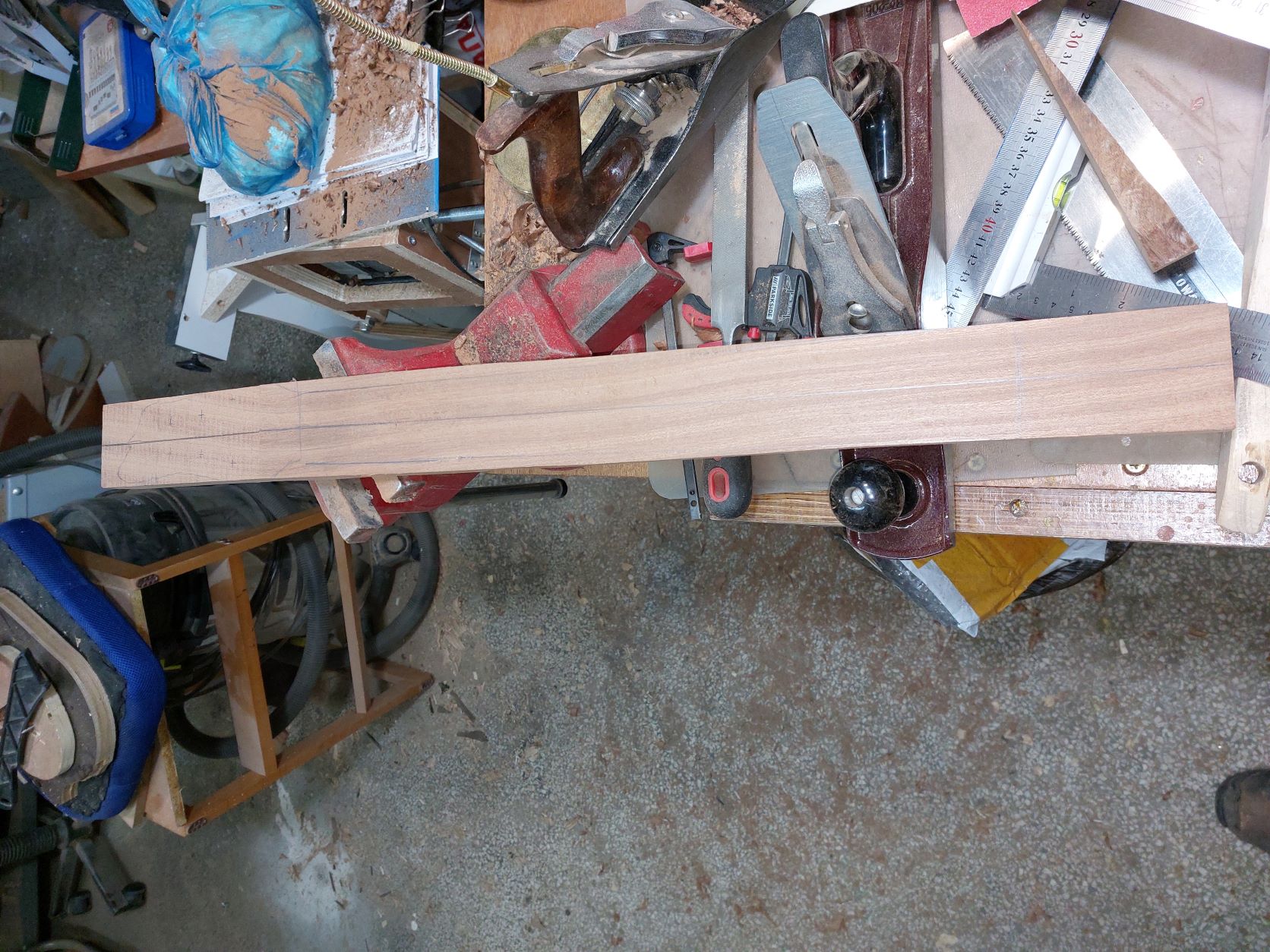

Είχα αφήσει πίσω την κιθάρα αυτή κάμποσο και τώρα την ξαναέπιασα.
Η αλήθεια είναι πως με παίδεψε αρκετά η ταστιέρα από λάθη που έκανα και καθυστέρησα πολύ. Τελικά όμως κατάφερα και την μάζεψα αλλά αλλαξα το αρχικό μου σχεδιασμό.
Για το μπράτσο είχα κόψει έναν τάκο μαόνι και τον σχηματοποίησα. Κόλλησα και τα αυτάκια στο πλάι για να πιάσω το πλάτος του καράολου. Αφού έφτιαξα και ένα template για την φωλιά που μπαίνει το μπράτσο, το έσκαψα με το ρούτερ και πάμε για τα επόμενα.

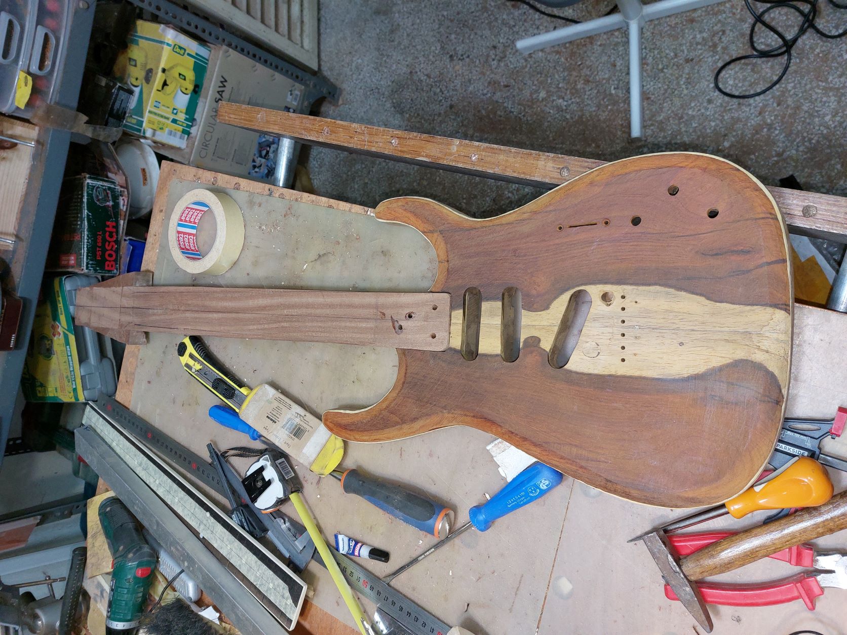

...και μετά από ένα μικρό διάλλειμα ξανακατέβηκα στο εργαστήριο για ένα ακόμα ξενύχτι.

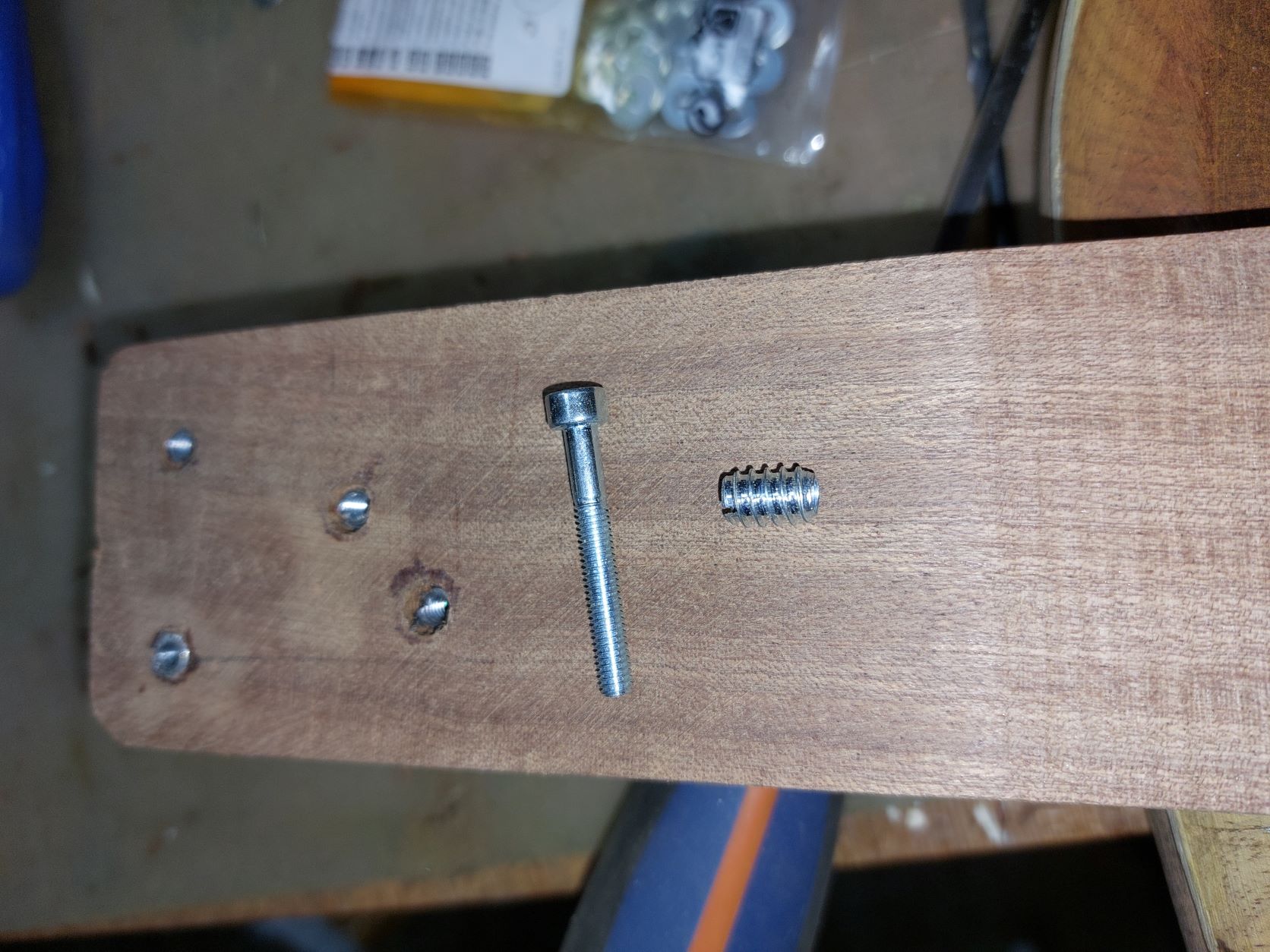

Είχα αποφασίσει να δοκιμάσει την ένωση με βίδες. Ένας λόγος παραπάνω ότι φοβάμαι πως μπορεί να χρειαστεί μελλοντική επέμβαση γιατί το φοβάμαι το μπράτσο. Αφού λοιπόν βρέθηκε η σωστή θέση στο μπράτσο ανοίχτηκαν διαμπερείς τρύπες από το σώμα στο μπράτσο για την σταθεροποίηση του. Στο μπράτσο περάστηκαν αυτά (δεν ξέρω πως τα λένε με το εσωτερικό σπείρωμα).Μπαίνουν βιδωτά και έχουν εσωτερικό σπείρωμα. Στο εξωτερικό σπείρωμα έβαλα και κυανοακρυλική για να μην γυρίζει μέσα στο μαόνι όταν περαστεί η βίδα.Επέλεξα βίδες με άλεν και έκανα μία πιο μεγάλη τρύπα στο σώμα για να μπαίνει χωνευτο το κεφάλι της βίδας.
Έβαλα και δυο φωογραφ'ίες με το μπράτσο πρόχειρα τοπθετημένο και με την ταστιέρα.
Τώρα σειρά έχει η τοποθέτηση της βέργας για να κολληθεί και η ταστιέρα. Σκέφτομαι να βάλω καιγια επιπλέον ενίσχυση και ανθρακόνημα (παρέλαβα χθες την τελευταία μου παραγγελία από τον κινέζο).

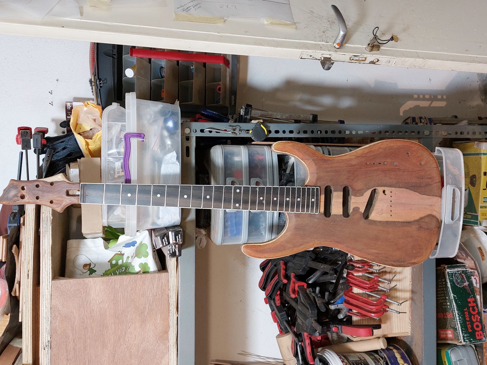

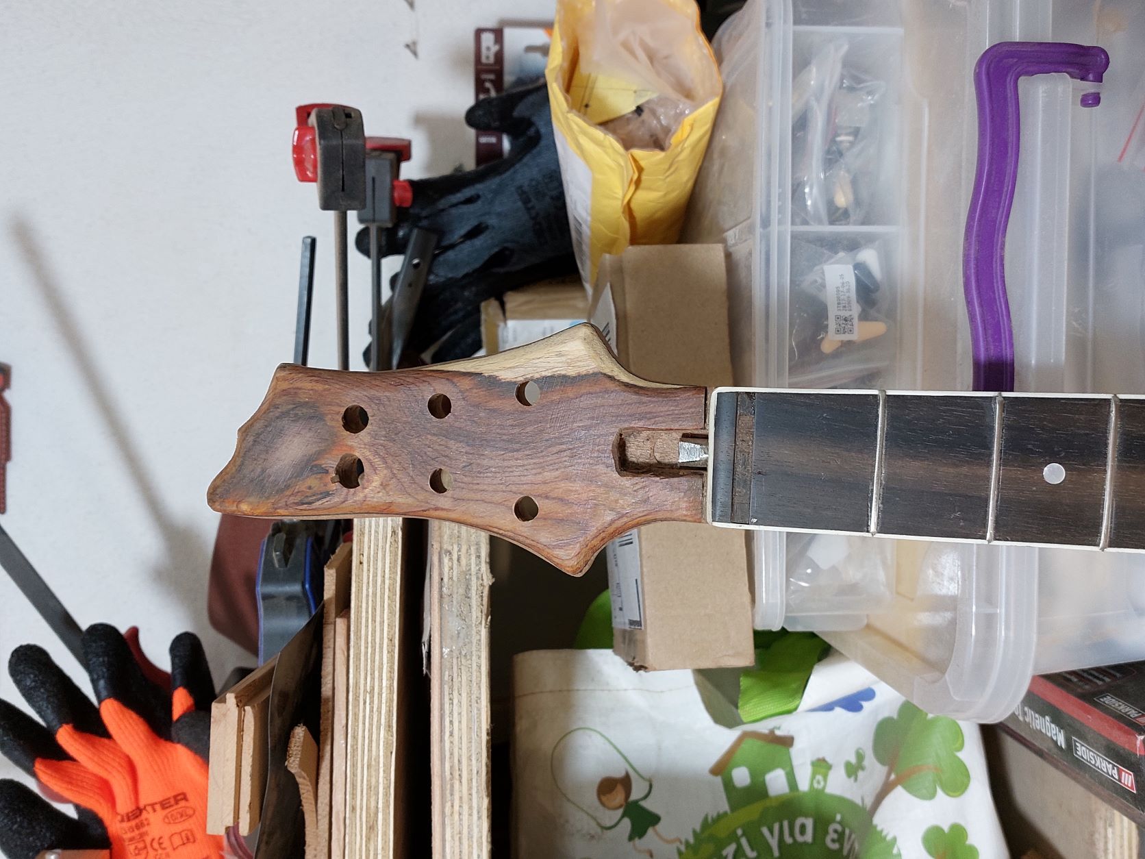

Επιτέλους τρελειώσε η βασική μορφοποίηση της κιθάρας και μπήκαν τα τάστα.
Το headstock είναι μονοκόμματο με το μπράτσο με καπάκι από το πολύχρωμο κοκομπόλο.
Ο σχεδιασμός δεν είναι ο κλασσικός της στρατοκάστερ αλλά δικής μου έμπνευσης μιας δεν μου αρέσουν όλα τα κλειδιά να είναι αποό μία πλευρά.
Τώρα ξεκινάνε τα τελικά τριψίματα για να πέσουν τα λούστρα και μετά να συνδεθούν τα ηλεκτρικά.

Πολύ όμορφη, μπράβο!! Στα τάστα έκανες δουλειά ή μετά το βάψιμο?
Απ: Ηλεκτρική κιθάρα (τύπου stratocaster) κοκομπόλο- μαόνι
« Απάντηση #22 στις: Μαρτίου 12, 2022, 01:57:15 μμ »
Ευχαριστώ Άγγελε. Τα τάστα είναι έτοιμα, τριμένα και τσεκαρισμένα ανά τρία. Το action είναι υπολογισμένο. Στην ουσία ευλεπιστώ πως αν πέρναγα τα ηλεκτρικά τώρα η κιθάρα θα μπορούσε να παίξει αλουστράριστη. Θα δοκιμαστούν όλα βέβαια στο σετάρισμα κι αν χρείαζεται χρειάζεται κάνα τάστο τρίψιμο θα γίνει μετά. Θέλω να έχουν φύγει όλες οι χοντρές δουλειές με λίμες και γυαλόχαρτα πριν περααστούν τα λούστρα γιατί πάντα ελοχεύει ο κίνδυνος με μία αδέξια κίνηση να κάνεις ζημιά στα λούστρα.

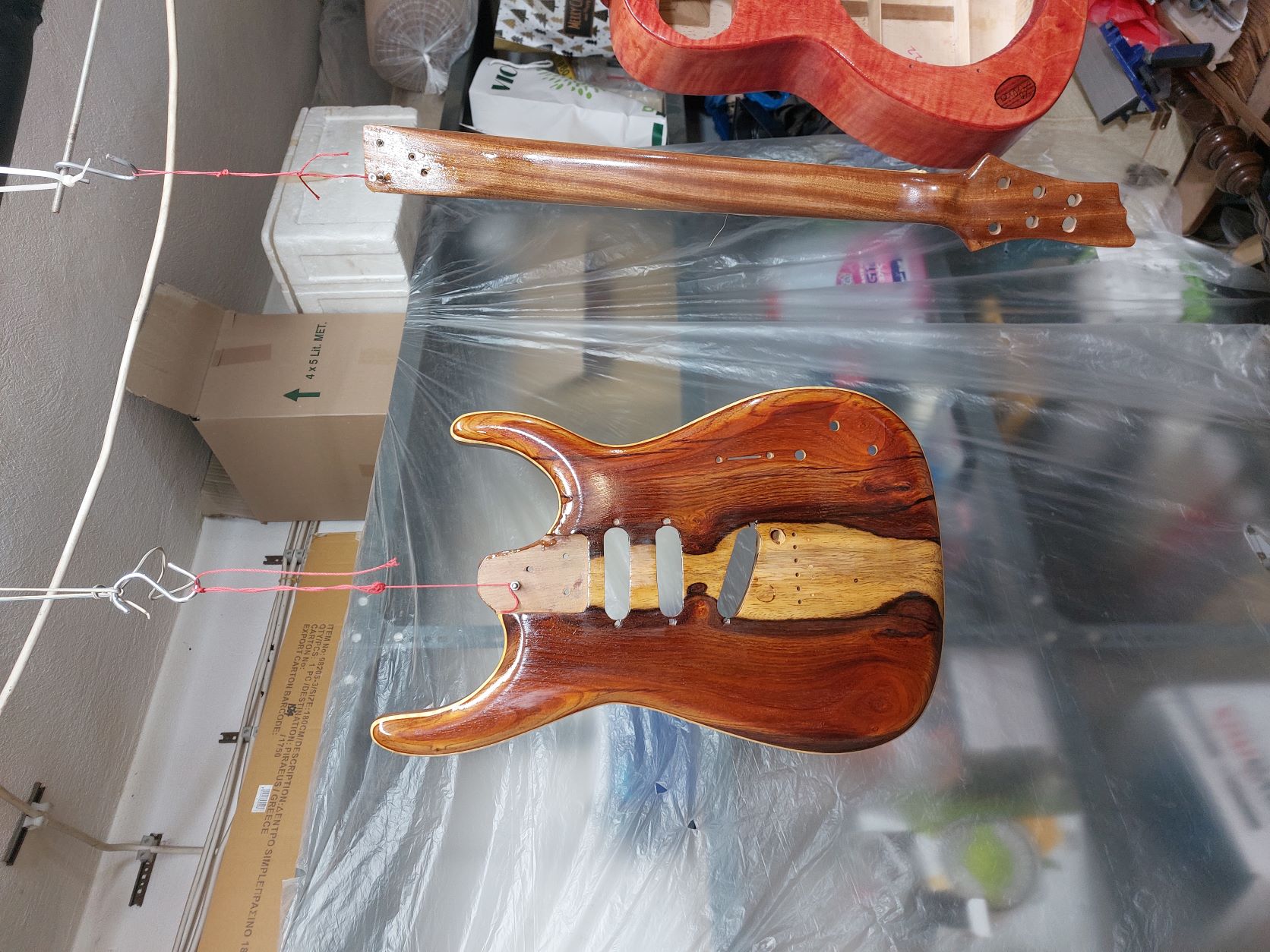

Έλεγα να περιμένω να ανέβει η θερμοκρασία να ρίξω λούστρα αλλά δεν έιδα προκοπή όλες αυτές τις μέρες. Η μεγαλύτερη θερμοκρασία στο έργαστήριο ήταν 9 βαθμοί.
Είδα κι απόειδα, κάθησα χθες το βράδυ και έτριβα, έτριβα, έτριβα. Μου βγήκανε τα χέρια αλλά τελείωσα. Σκούπισα εραγστήριο και πάγκο, πρέπει να έγβαλα κανά δυο κιλά σκόνη και ροκανίδια. Αφού καθάρισα τον χώρο, ξημερώματα πέρασα τα λούστρα το πρώτο χέρι. Το κοκομπόλο βγάζει λάδι, οπότε το σκούπισα πρώτα με πανί και διαλυτικό νίτρου πριν περάσω το ένα πρώτο χέρι λούστρο. Άστο τώρα να στεγνώνει αργά αργά λόγω χαμηλής θερμοκρασίας και πάμε γι'άλλα.

Αστα Στελιο. Στη φωτογραφια παρατηρησα το τρεξιμο. Πρεπει να στεγνωσει καλα να το τρψω πριν το επομενο χερι

τι βερνικι εβαλες σε αυτη δημητρη;
« Απάντηση #27 στις: Μαρτίου 21, 2022, 09:56:20 μμ »
Στελιο το ιδιο αλκυδικο με τη resonator.
Το cocobolo είναι πανέμορφο αλλά βγάζει συνεχώς λάδι το άτιμο. Και σου βγάζει κι εσένα το λάδι μέχρι να σιγουρευτείς ότι δεν θα τρέξει στα φιλέτα κτλ.
Οι παλαιοί θα θυμούνται ότι παλαιότερα είχα κάνει μια κιθάρα με πλάτη-πλαϊνά με cocobolo και δυσκολεύτηκα πολύ για να μονώσω τα φιλέτα από τα χρώματα που έβγαζε το cocobolo. Αν θυμάμαι καλά είχα διαβάζει ότι το καθαρίζεις με ασετόν την τελευταία στιγμή πριν τα λούστρα. Πρόσφατα όμως σε μια ομάδα για French Polish στο facebook διάβασα κάποιον ξένο οργανοποιό ο οποίος περνάει ένα στρώμα μόνωσης με ασπράδι αυγού και λέει ότι η μόνωση είναι τέλεια. Αφού στεγνώσει του κάνει ένα ελαφρύ τρίψιμο.
