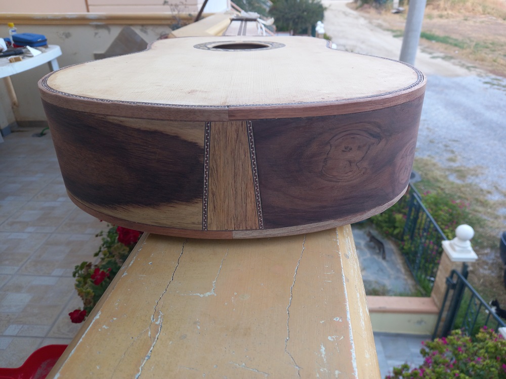

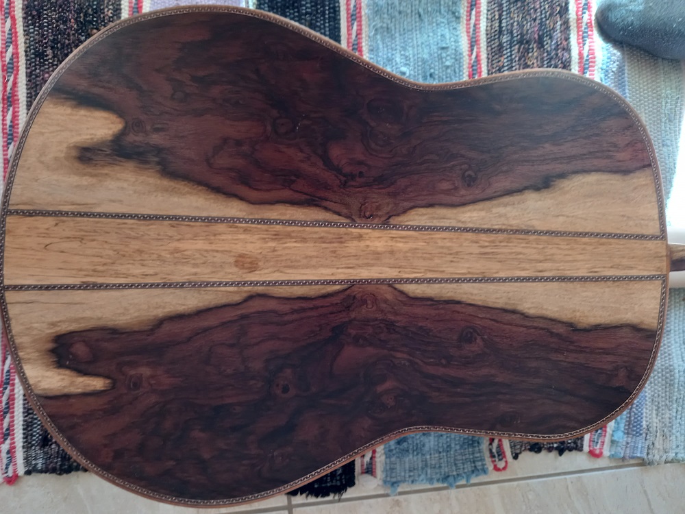

« Απάντηση #45 στις: Σεπτεμβρίου 04, 2021, 08:31:24 μμ »

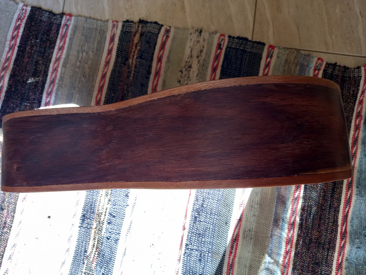

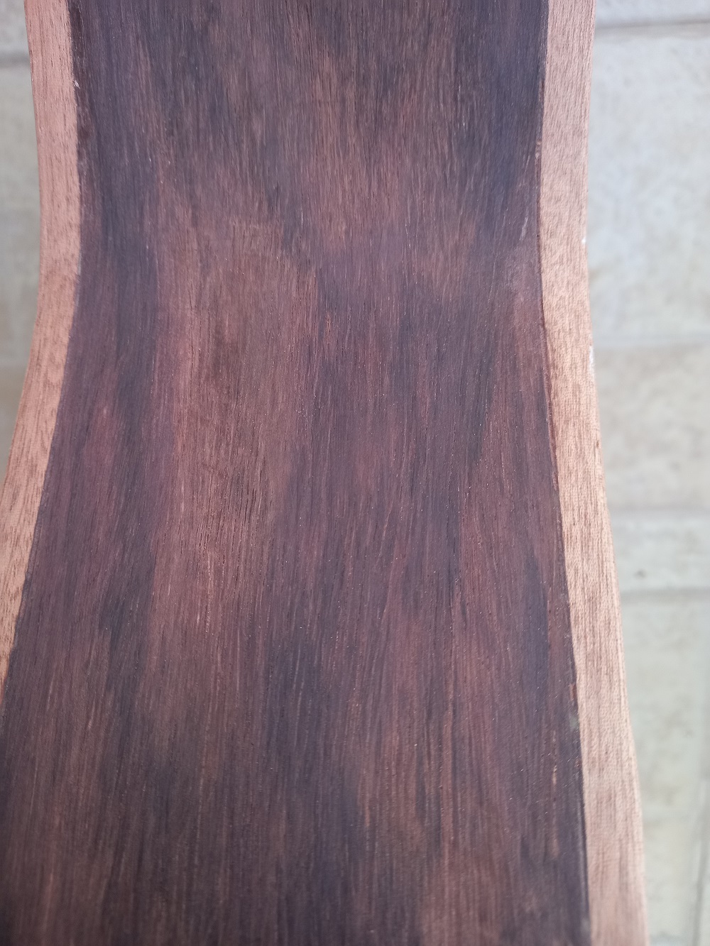

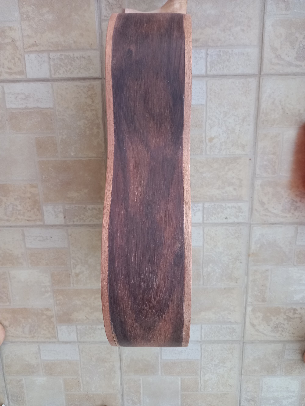

δεν πειραζει.
υπαρχουν πολυ πιο πολλες καλυτερες κιθαρες με διαφορετικα πλαϊνα (και διαφορετικες-οχι μπουκματσετ- πλατες) παρα με ... μονοκοματα κομματια.
μη βιαζεσαι, να πας προσεχτικα τα βηματα.
Απ: ΝΕΑ ΚΛΑΣΙΚΗ ΚΙΘΑΡΑ
« Απάντηση #46 στις: Σεπτεμβρίου 04, 2021, 09:33:01 μμ »
Το λυγίσες με λάθος φορά Ε?Δεν πειράζει αισθητικό είναι μόνο..
  • Μηνύματα: 1.060
« Απάντηση #47 στις: Σεπτεμβρίου 05, 2021, 11:45:11 πμ »
Νομιζω οτι τα πλαινα δεν ηταν bookmatched και ειχαν ασσυμετρία στη  διχρωμια.

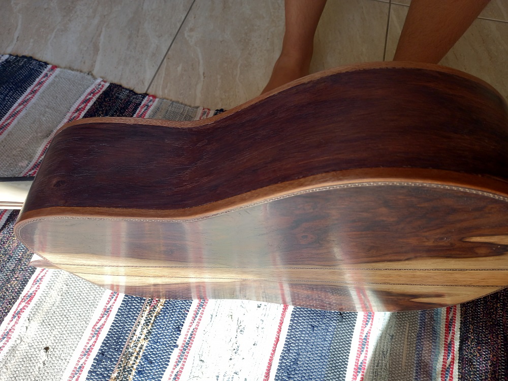

« Απάντηση #48 στις: Σεπτεμβρίου 19, 2021, 07:11:24 μμ »

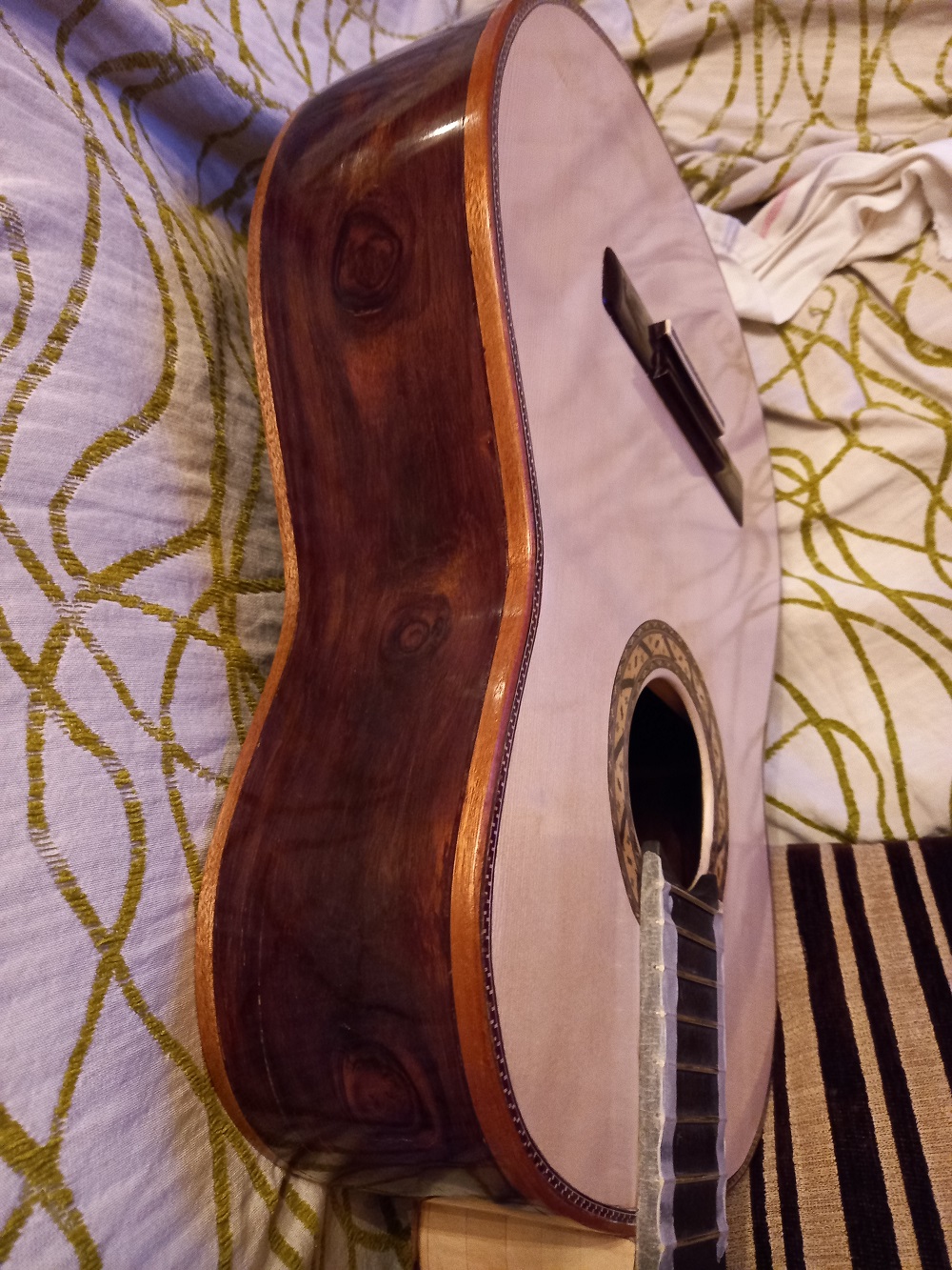

κάποιες φώτο ακόμη ...προβλήματα με κενά στα φιλέτα τα κάλυψα με κολα κρυσταλιζε και σκόνη από τρίψιμο του ξύλου!

« Απάντηση #49 στις: Σεπτεμβρίου 26, 2021, 12:58:50 μμ »

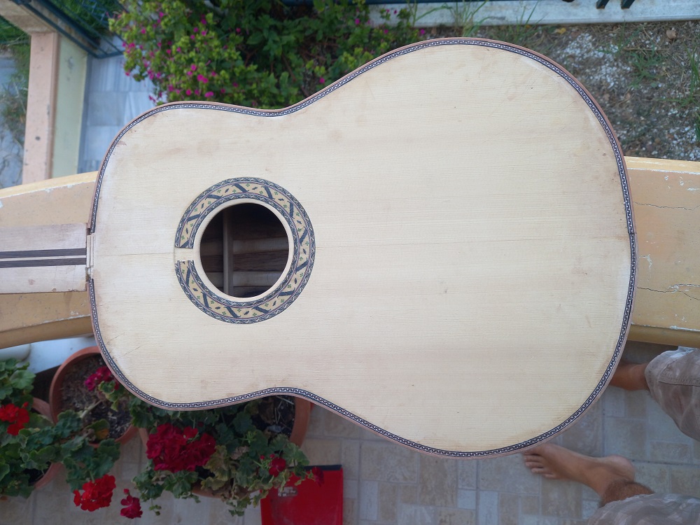

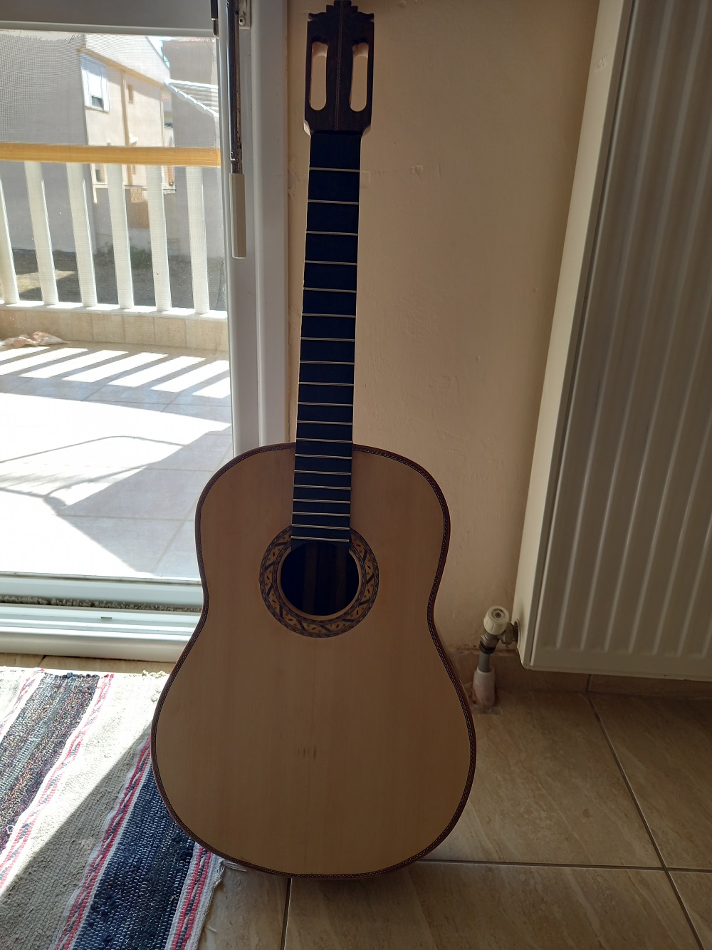

Καλημέρα στους απανταχού ερασιτέχνες οργανοποιούς...Μπήκαν τάστα, γίνανε τριψίματα και πέρασα με ελαφρόπετρα για κλείσιμο πόρων ...τα αποτελέσματα με μερικές φωτο..προβληματάκια δυστυχώς  στις ενώσεις....
« Απάντηση #50 στις: Σεπτεμβρίου 26, 2021, 01:22:17 μμ »
Καλημέρα ! Απόλαυσε όλα τα ωραία που κατάφερες ως εδώ και μην αφήνεις να σου χαλάνε τη διάθεση   :character0029:  τα όποια προβληματάκια .
« Απάντηση #51 στις: Σεπτεμβρίου 26, 2021, 01:51:54 μμ »
Ευχαριστώ Ιωσήφ!Πράγματι η ψυχολογία πέφτει όταν κάποια πράγματα δεν πάνε όπως θες! Αν θα μπορούσα να καλύψω τα κενά που φαίνονται ανάμεσα στα φιλέτα και στα πλαϊνά...χρησιμοποίησα ατλακολ και σκόνη ξυλου αλλά φαίνονται πάλι   μήπως με κυανοακριλικη και σκόνη ήταν καλυτερα
« Απάντηση #52 στις: Σεπτεμβρίου 26, 2021, 03:16:13 μμ »
σπυρο καλυτερα ηταν με κυανοακρυλικη, στο ειχα πει κ παλαιοτερα.
(μπορεις ομως κ κηροστοκο) http://www.vernikia-clou.gr/clou-kirostokoi-furniture
οχι ατλακολ και σκονη, ουτε στοκος ξυλου.

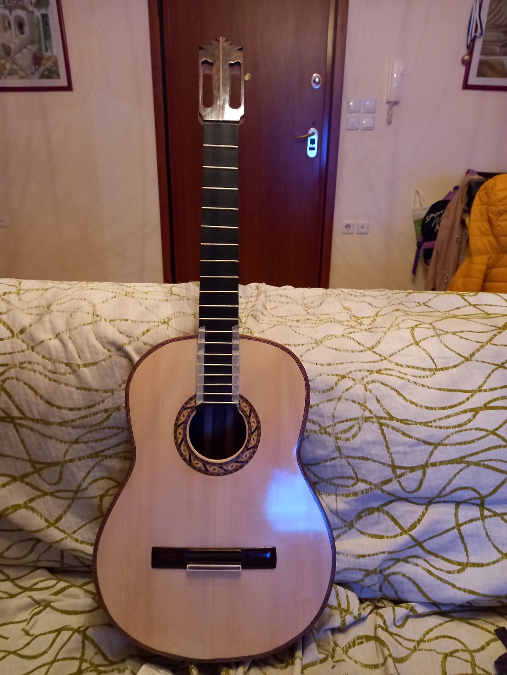

« Απάντηση #53 στις: Σεπτεμβρίου 26, 2021, 03:18:39 μμ »
μου αρεσει παρα πολυ το κεφαλι, κ γενικα ειναι κουκλαρα.
και η τσαχπινια στις σχισμες των κλειδιων πολυ ωραια, δες ομως πριν προχωρησεις, με τα κλειδια αν τα ρολερ της 3ης κ 4ης χορδης, πανε μεχρι απεναντι κ δεν μενουν στον αερα

« Απάντηση #54 στις: Σεπτεμβρίου 26, 2021, 07:10:27 μμ »
Ευχαριστώ Στέλιο! Μάλλον θα επιστρέψω πίσω να καλύψω τα κενά όπως λες ! Παρόλο που άρχισα γυάλισμα! Ξέρεις το σκάψιμο για φιλέτα έγινε με φρεζακι που κρατάει στρογγυλαδες και θέλει γωνία 90 μοίρες ακριβώς ..αν δεν το πετύχεις την πάτησες ήταν και χοντρά τα φιλέτα και δεν εφάρμοσαν ακριβώς Πάρα την πίεση με λάστιχα σαμπρέλες!
« Απάντηση #55 στις: Σεπτεμβρίου 26, 2021, 09:30:00 μμ »
επισης δεν θα βαζεις σαμπρελες.
οι σαμπρελες ειναι για τα ποδηλατα, να τις κρατησεις για κανα φουιτ.
υπαρχουν χαρτοταινιες οπου ελεγχεις καλυτερα ποντο-ποντο το αποτελεσμα, και εφαρμοζεις την αναλογη πιεση, ειτε προς το καπακι ή πλατη, ειτε προς το πλαϊνο.

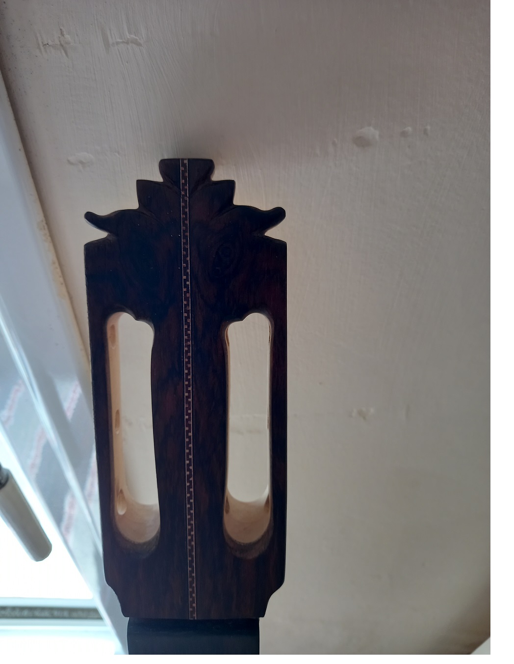

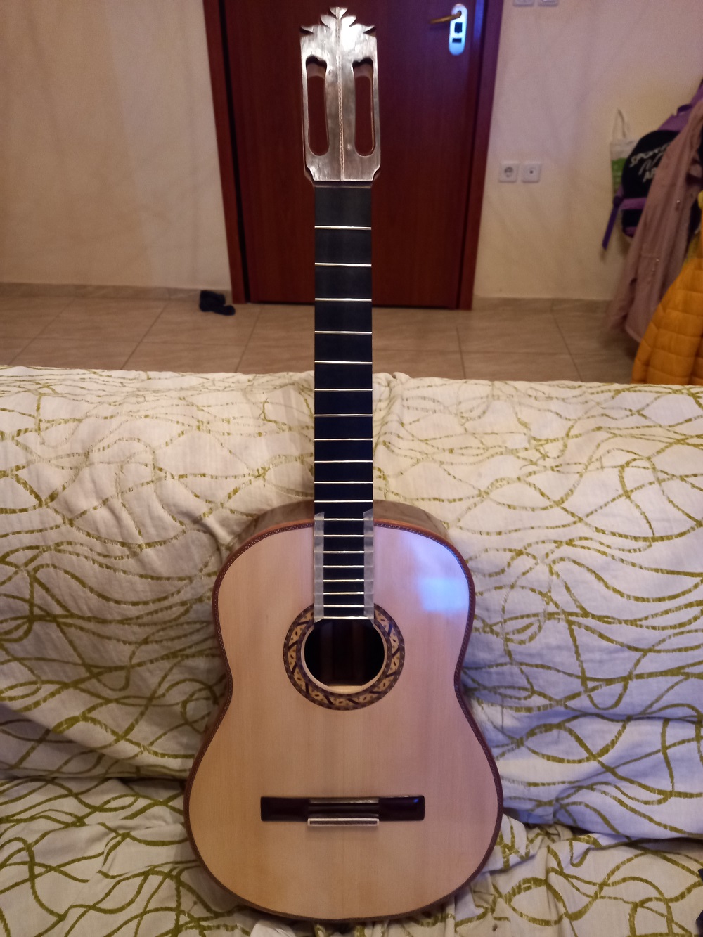

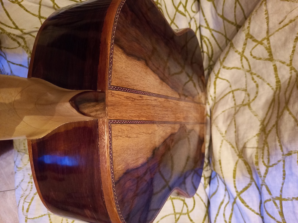

« Απάντηση #58 στις: Οκτωβρίου 04, 2021, 08:02:34 μμ »
και μετά από μερικές συνεδρίες γυαλίσματος.....και κόλληση του καβαλάρη
« Απάντηση #59 στις: Οκτωβρίου 04, 2021, 09:01:48 μμ »
Μπραβο μαστορα!ποτε περνας χορδες με το καλο??
