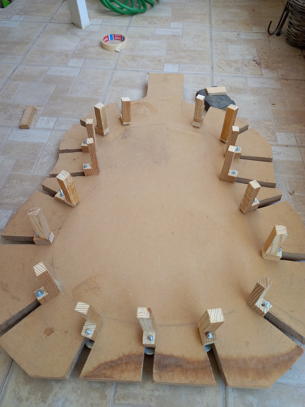

Να σε ρωτήσω.. ακόμα χτίζεις στον αέρα?Χωρίς χρήση σολερας η κάποιου καλουπιου??

« Απάντηση #42 στις: Αυγούστου 27, 2021, 08:13:49 πμ »
Γρηγόρη έφτιαξα αυτό ....να δουμε αν θα με βοηθήσει!

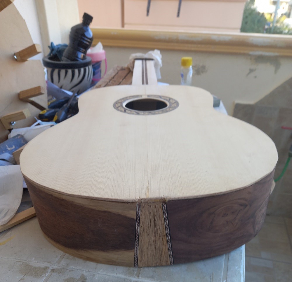

« Απάντηση #44 στις: Σεπτεμβρίου 04, 2021, 08:18:02 μμ »
Αρκετά λάθη στην κατασκευή.... αλλο το ένα πλαινό άλλο το άλλο
