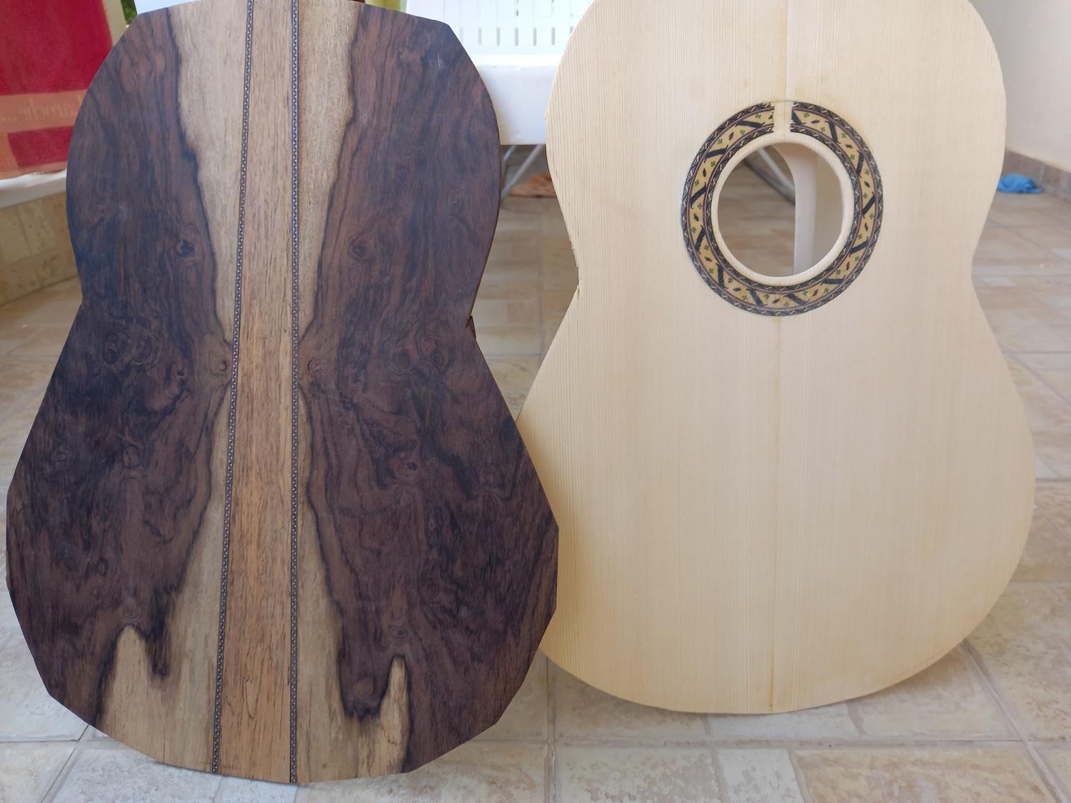

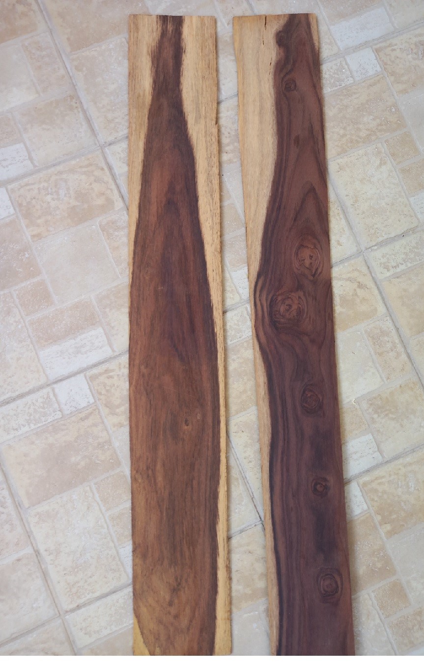

Καλησπέρα στους απανταχού ερασιτέχνες οργανοποιούς ύστερα από μια περίοδο απραξίας και δυσκολιών είπα να ξεκινήσω μία νέα κλασική κιθάρα...στέλνω λίγες φώτο από τα αποτελέσματα των προσπαθειών ....προέκυψε και κάποιο πρόβλημα με τα πλαινά το ένα έχει σπάσιμο..δεν ξέρω πως θα το λύσω...

Ομορφα ξυλα. Καλη συνεχεια.
Το ραγισμα τι μηκος εχει;

Καλησπέρα φίλε !
Τα έχεις λεπτύνει τα πλαϊνά στο επιθυμητό πάχος ; Ρωτάω μήπως αυτό θα βοηθούσε να εκτιμήσεις καλύτερα τη συμπεριφορά τους.
Αδυνατώ να σκεφτώ ποια θα ήταν η καλύτερη πιθανή λύση .
Ισως αυτό που φαίνεται στη φωτογραφία να ήταν μια κάποια λύση .
Καλή επιτυχία !

σπυρο καλη αρχη!
ωραια η εφαρμογη ροζετας!
πλατη-πλαϊνα τι ξυλο εχεις;
για τα πλαϊνα μη στεναχωριεσαι, επισκευαζεται.
(εχει συμβει και σε μενα κανα 2 φορες, και μαλιστα τη μια φορα σε ξυλο που λυγιζα, ενα παλιοβεγκε...) συμβαινει οταν δεν ειναι  ισσοβενο, και ειναι παρδαλιαρικο το ξυλο, ανεξαρτητως απο το ειδος.
αφου το πηγαινα στο επιθυμητο παχος (διοτι το σχισημο μπορει να ειναι επιφανειακο), αν πηγαινε κ παραμεσα εγω θα εβαζα κολλα-καθετα χαρτοταινια αφου κολλησεις τη μια πλευρα καλα απο τη μια μερια της σχισμης, με τραβηγμα πολυ στην αλλη πλευρα κ κολλημα.
αυτο θελει μια ταινια απο μεσα, μια απο εξω. διοτι αν βαλεις 5-6 μονο απο τη εξω πλευρα π.χ. μπορει να σου σκισει παραπανω το ξυλο η να το καμψει, διοτι ειναι μεγαλη η δυναμη που ασκει.
εναλλακτικα και πιο ευκολα, μπορεις αφου βαλεις κολλα, να βαλεις 5-6 σφικτηρες να πατησουν στα σοκορα του ξυλου,

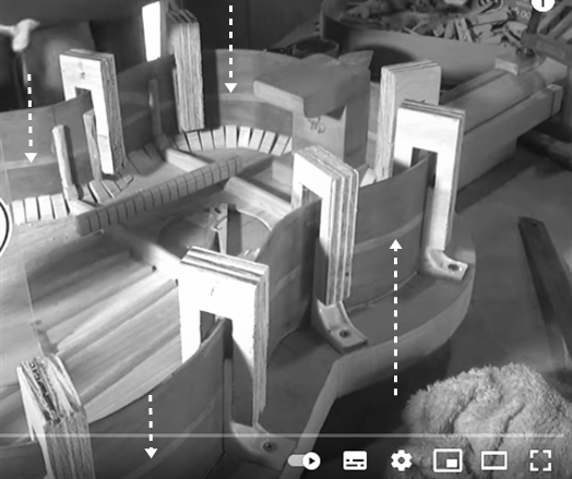

Κάτι τέτοιο εννοεί ο Στέλιος.
Λίγο πιο light..με την αύξηση μάζας στα πλαϊνά πέρα από δομικά επιδιώκουν και ηχητικά στοιχεία.. μη με ρωτήσεις τι όμως..Δεν έχω καταλάβει 100 %

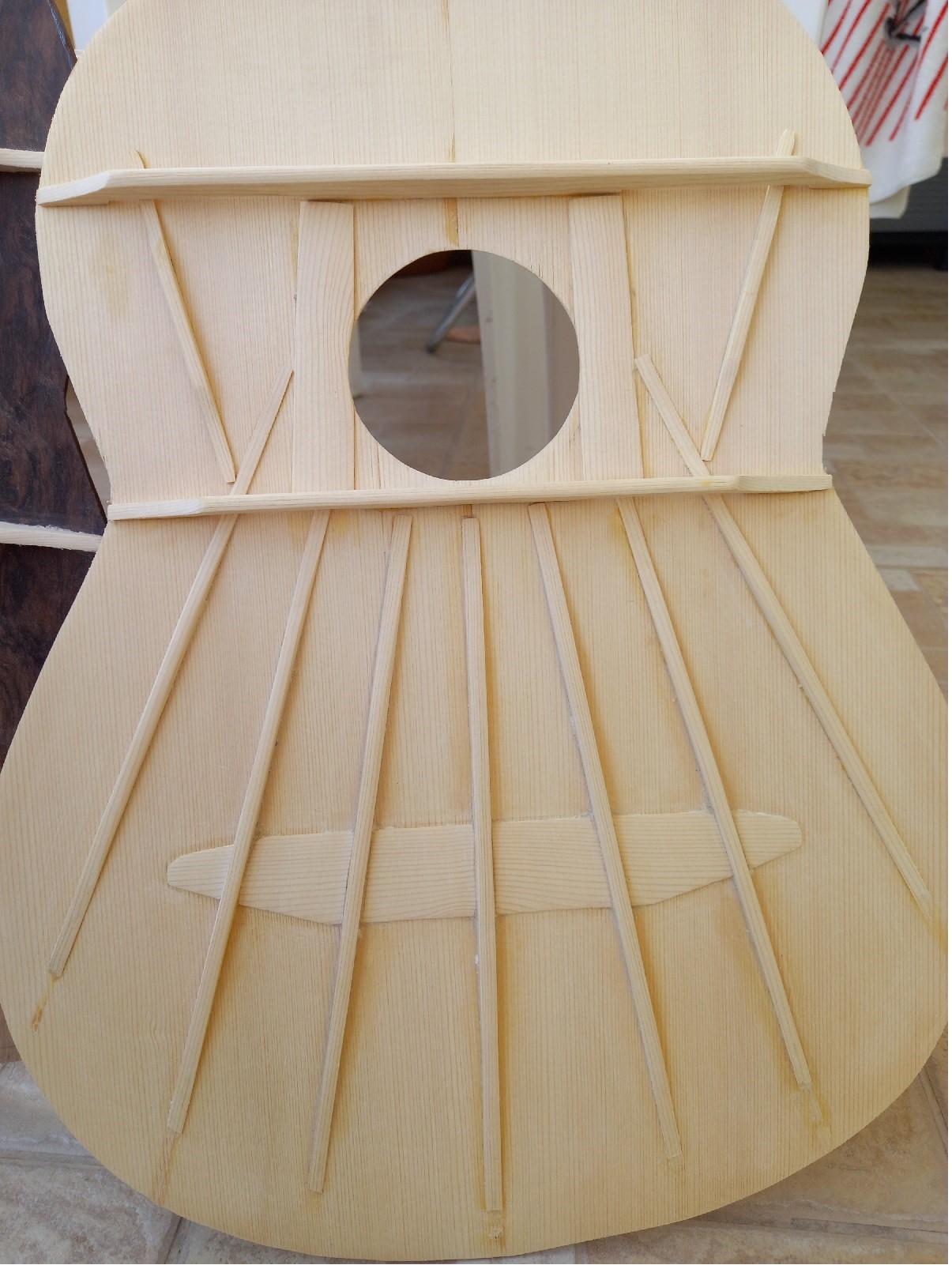

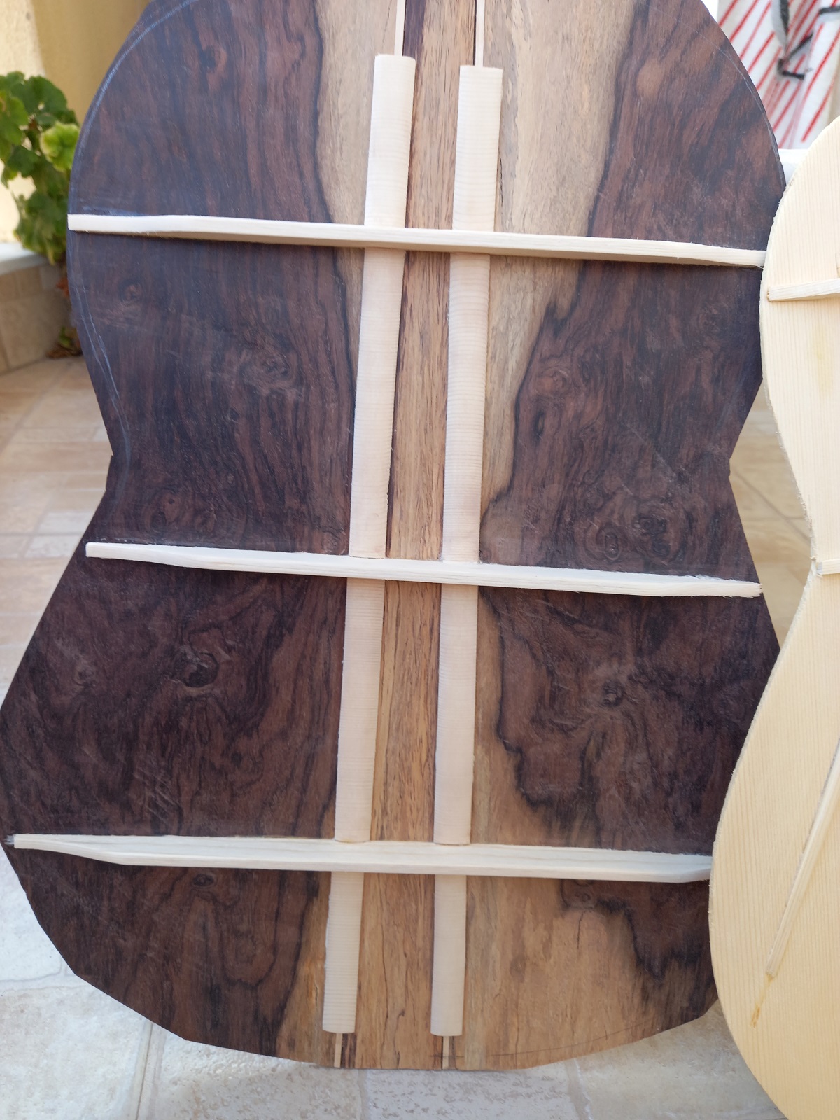

Καλημέρα παιδιά..  όσον αφορά την ξυλεία η πλάτη και τα πλαϊνά είναι παλισανδρος. Έχω βάλει στη μέση της πλάτης ένα έξτρα κομμάτι γιατί τα δύο δεν έφταναν για να την καλύψω....Γρηγορη όντως είναι βαρύ το καπάκι αλλά θα το ξυσω ώστε να το μειώσω όσο μπορώ..βεβαια έχω διαπιστώσει ότι αφαιρείς ξύλο αλλά τα γραμμάρια δεν πέφτουν εύκολα....η αλήθεια είναι ότι όταν κατεβάζω το καπάκι πάω εμπειρικά δεν έχω παχυμετρο.
