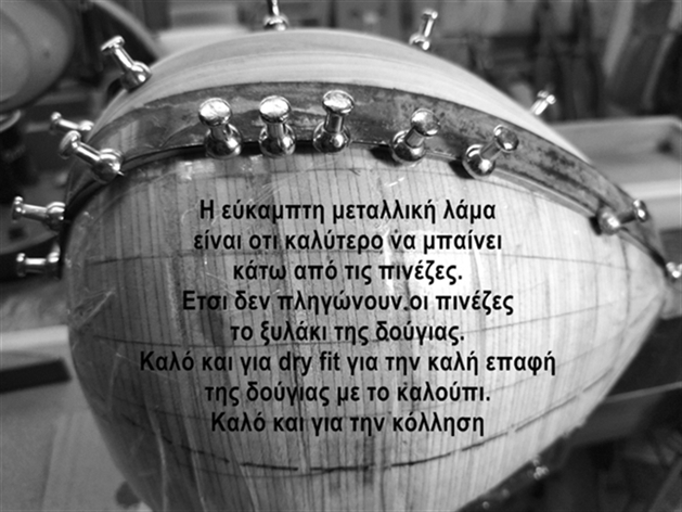

Ενα κομματάκι λάμα από παλιό ντιβάνι , κάνει καλή δουλίτσα !    :)

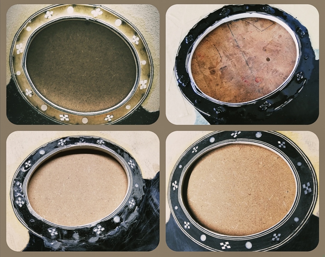

Το φιλετάκι της τρύπας!
Σωτήρη αυτός ο στοκος ο μαύρος γιαλιστερος από τι ειναι;

Ο στόκος είναι από μαύρη σκόνη αγιογραφίας με εποξική κόλλα. Εύκολα γεμίσματα απλά θέλει πολύ γρήγορη τοποθέτηση γιατί γίνεται τσίχλα αμέσως, Για να πετρώσει θέλει ώρες

Για να πετυχω το μαυρο χρησιμοποιω σκονη εβενου. Οταν τριβω ταστιερες μαζευω την σκονη σε κουτακι. Το εχω κανει και με σκονη παλισανδρου για καφε σκουρο και με καρυδια για πιο ανοιχτο καφε. Για μαυρη αποχρωση ακομα και καρβουνοσκονη κανει. Θελει λιγο πειραματισμο για να βρεις τη σωστη αναλογια.
Τωρα για το οτι πηζει γρηγορα μπορεις να δοκιμασεις εποξικη βραδειας πηξεως που κατ'εμε ειναι καλυτερη γιατι μειωνει την πιθανοτατα εγκλωβισμου αερα και δημιουργια κενου απο φυσαλλιδα.
Εχω χρησιμοποιησει και πολυεστερα αντι για εποξικη που ειναι πιο σκληρος αλλα και πιο γρηγορος. Νομιζω πως ο πολυεστερας δινει καλυτερο αποτελεσμα , θελει μονο πολυ προσοχη στο τριψιμο γιατι επειδη ειναι πιο σκληρος απο το ξυλο μπορει να φας το ξυλο και να κανει λακουβα (παθως και μαθως).

Μόνο για το μαύρο χρησιμοποιώ την σκόνη καθώς με πολύ μικρή ποσότητα πετυχαίνεις πολύ έντονο χρώμα συν ότι γλιτώνεις τον όποιο κόπο.. Αυτό με τις φυσαλίδες όντως είναι ένα θέμα, αλλά λύνεται εύκολα

Περισσοτερη προσοχη ομως την επομενη φορα.Το περιμετρικο εσωτερικα της τρυπας πρεπει να ....ρολαρει ομορφα χωρις γωνιες κλπ.Μια φορα το φτιαχνεις.......................
