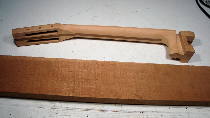

και μια ερώτηση για Στέλιο, αν υπάρχει "αρχείο" γι αυτό: το μπράτσο τελειωμένο πλήρως (μαζί με το τακούνι του) πριν τοποθετηθεί πόσο ζυγίζει θεωρητικά ? εμένα μου βγαίνουν ~ 320-330 γρ. ανάλογα τα ξύλα (το σφεντάμι είναι βαρύτερο, το μαόνι μεσαίο, κέδρο Ονδούρας (ή μαόνι Ονδούρας? τα μπερδεύω τώρα) δεν έχω μετρήσει, φτιάχνω τώρα το πρώτο αλλά αυτό το ξύλο είναι πανάλαφρο σχετικά με τα άλλα)
Παράθεση από: Γρηγόρης Μαυρακης
Μαονι Ονδούρας και ισπανικός κέδρος!Χωρίς να σημαίνει ότι είναι από την  Ισπανία..
Παράθεση από: steliosguitar
μανο εγω μονο με κεδρο πλεον φτιαχνω.
ειναι πιο ελαφρυ απο το νουμερο που εβαλες (θα παω να δω τα σημειωματαρια μου...)

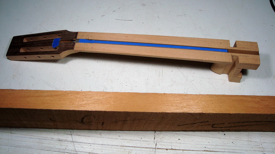

Ισπανικός κέδρος (cedrela odorata), το μπράτσο (χωρίς τη βέργα εννοείται) ζυγίζει μόλις 220 γρ. (!) και θα αλαφρύνει λίγο ακόμα, έπαθα πλάκα.
Μένει να δούμε αν θα αντέξει τις μεταλλικές χορδές, έλεγα πως η βέργα θα αρκούσε (έχει και μια κόντρα) αλλά τώρα που πήρε σχήμα μου φαίνεται πάαααααρα πολύ ελαφρύ, πράγμα που επιβεβαιώθηκε με το ζύγισμα. Δεν σημαίνει ότι είναι και αδύναμο, αλλά κάπως μου 'ρχεται, δεν το έχω συνηθίσει τόσο ελαφρύ.
Είναι επίσης το πρώτο μπράτσο που κόλλησα την κεφαλή "από κάτω" όπως στις κλασικές. Ωραίο είναι, και πιο εύκολο στην κατεργασία. Και ο Ισπανικός κέδρος γενικά, βούτυρο.

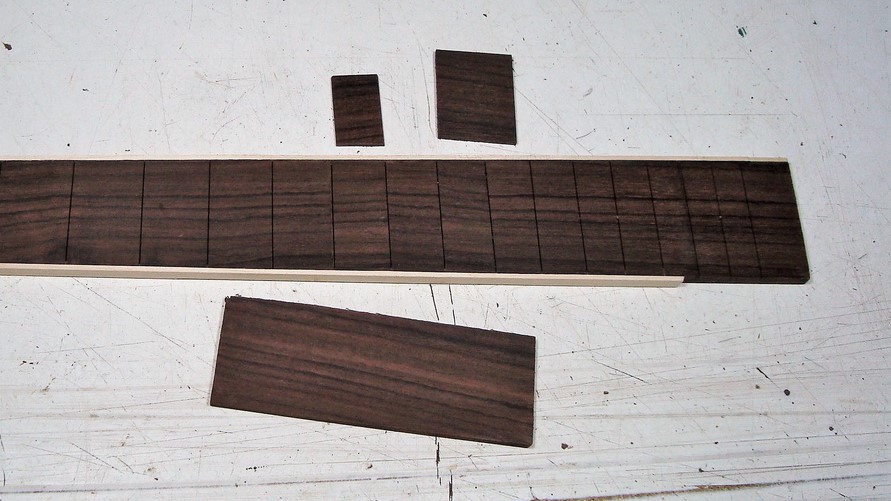

και η γνωστή μ3λακ¨*α που καραδοκεί: χάραξα δυο τάστα λάθος (αλλά ΠΟΛΥ λάθος), σε ένα κομμάτι παλίσανδρο μούρλια. Ε, δεν μπορούσα να το πετάξω και έκανα προσθετική στήθους.. ε, ταστιέρας από την φύρα... φαίνονται οι αλλαγές στα νερά αλλά αφού μπουν τα τάστα πιστεύω μόνο όποιος το ξέρει θα το δει

Θα χαρώ πολύ όταν μας πεις ότι αυτό το "ελαφρύ" μανίκι αποδείχτηκε σε βάθος χρόνου επαρκές !
Κι ακόμα περισσότερο θα χαρώ αν κρίνεις και θελήσεις να το καθιερώσεις σαν προτεινόμενη και δοκιμασμένη συνταγή !   :)

Μανο σε τι κλίμακα χαραζεις; αν θέλεις σε 660 και 650 ε 5αρι ταστο φερτες να στις κάνω με τον δίσκο.

« Απάντηση #36 στις: Ιουνίου 09, 2021, 05:32:46 πμ »
το ξυλο ειναι τελειο για κλασικη, γι αυτο και εχει προτιμηση απο ολους τους μεγαλους κατασκευαστες.
με τα λιγα κιλα (~42) και το αρκετα μεγαλο πλατος της, δεν θελει ουτε κοντρες ουτε τιποτε, αρκει να ειναι ισσοβενο, και να ειναι αρκετο καιρο κομμενο, μην ειναι με τα κουκουναρια απανω, αν εχουν αρκετες μοιρες τα νερα τοτε μια κοντριτσα για σιγουρια.
το αλλο προσον της σεντρελα, ειναι το ευκολοδουλευτο.
τωρα για συρματινες χορδες καιταλοιπα, δεν ξερω....

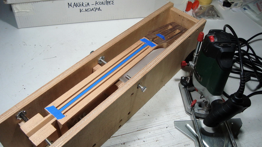

Ήθελα πάλι να πω κι εδώ (τα έχω ξαναπεί) γι αυτό το κιβώτιο, μ' έχει ξελασπώσει πολλές φορές. Είναι το πρώτο jig που έφτιαξα για κιθάρα, πριν ακόμα κάνω την πρώτη κατασκευή - αν θυμάται κανείς η πρώτη μου κιθάρα ήταν μια κλασική Κινέζικη κόντρα πλακέ ψιλοδιαλυμένη που την μετέτρεψα σε λαϊκή. Εκεί πρώτη φορά χρειάστηκα κάποια διάταξη ώστε να βάλω βέργες στο (υφιστάμενο) μανίκι. Από τότε το χρησιμοποιώ συχνά πυκνά, πολύ με βόλεψε και είναι μια απλούστατη κατασκευή, ένα κιβώτιο με βίδες γύρω γύρω σε διάφορα σημεία να μπορώ να ασφαλίσω το κομμάτι. Εν τάξει, δεν είναι καλοφτιαγμένο και μου παίρνει αρκετή ώρα να το ρυθμίσω (αν ήξερα πόσο βολεύει θα το είχα φτιάξει από την αρχή καλύτερο) αλλά το θεωρώ πολύ καλή εναλλακτική αν δεν έχεις ρούτερ σε πάγκο - που δεν έχω.

Και ρουτερ σε παγκο να είχες θα έπρεπε να κάνεις τα αυλάκια πριν διαμορφώσεις σε τραπεζιο το μανίκι . Και αν ήταν να ανοίξεις τα αυλάκια πριν το διαμορφώσεις μπορούσες να το πιάσεις σε μια μεγγενη και να ρουταρεις με τον πλαγιο οδηγό σε ευθεία . Είναι το πρώτο jig που αχρηστεύσα το συγκεκριμένο...

Και ρουτερ σε παγκο να είχες θα έπρεπε να κάνεις τα αυλάκια πριν διαμορφώσεις σε τραπεζιο το μανίκι.
είναι πιο εύκολο αλλά δεν ισχύει απολύτως, μπορείς να κάνεις λοξό οδηγό με διάφορους τρόπους και μετά την διαμόρφωση του τραπεζίου. Το πιο απλό είναι μια σχάρα με βίδες. Με λυμένες τις βίδες παίρνει ό,τι σχήμα θες και ασφαλίζεις στην επιθυμητή παραλληλία (άξονας μανικιού με άξονα κίνησης ρούτερ). Αυτό όλο "δένει" πίσω από το μανίκι και αφήνει την επιφάνεια της ταστιέρας ελεύθερη, ώστε μπορεί να χρησιμοποιηθεί σε πάγκο ή όπως το χρησιμοποιώ εγώ με το ρούτερ "από πάνω".
Δεν μπορώ να το περιγράψω εύκολα με λόγια αλλά είναι πολύ απλοί οι οδηγοί αυτοί στη σύλληψη, έχω δύο διαφορετικούς για όργανα που ήθελα να φυτέψω νέες κόντρες (μια μικρή "σχάρα" για μπαγλαμάδες κι ένα από κόντρα πλακέ με σχισμή για το μπράτσο για μπουζούκια, για κιθάρα δεν έτυχε να χρειαστώ ακόμα).
