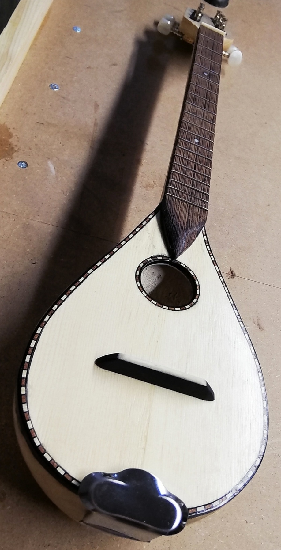

Την τρίτη την λιβανίζω ακομη με τα λουστρα  οπότε είπα να ξεκινήσω την τέταρτη.
Παρασκευή θα πάω να κατεβάσω πλαϊνά καπάκια και να ξεκινήσω καμαρωματα . Κέδρος (δωρεά Μαυρακη) και παλισανδρος 40 ετών.
Ριζικές αλλαγές προβλέπονται σε αυτή. Αυστραλιανη σχολή.

Μετά από καιρό γεννιέται στο φόρουμ μια κλασική κιθάρα!!άντε να έχω κάτι να χαζεύω από την Πάτρα!Πολύ ωραία η ροζετα και έχω περιέργεια για την αυστραλιανή σχολή..

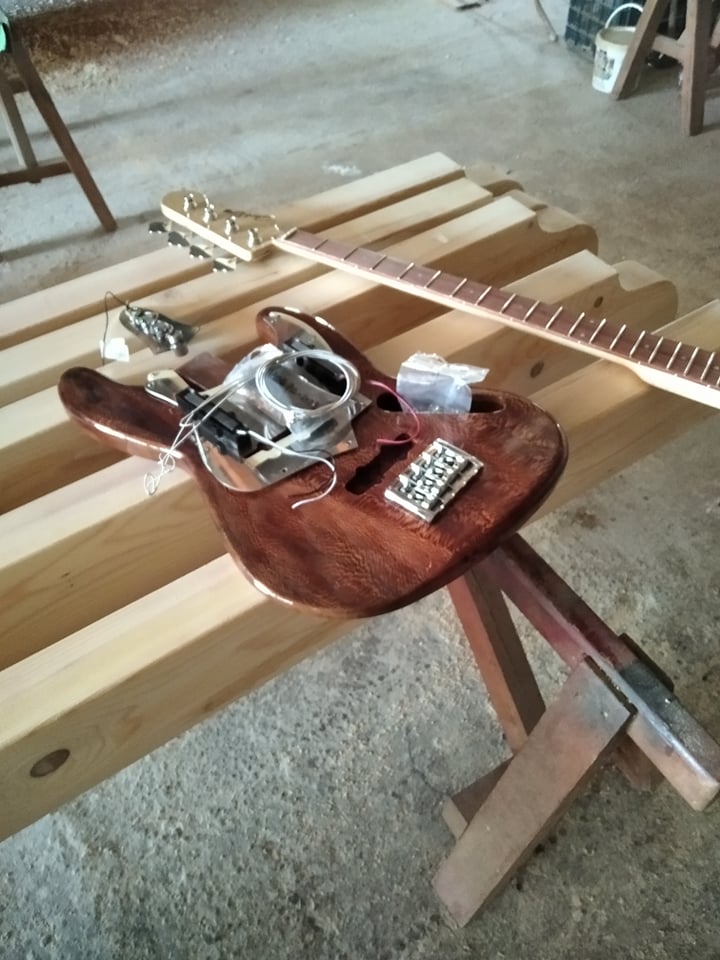

Πηρα φορα τωρα..........................μονο μονταρισμα θελει.Το σωμα ειναι παναλαφρο απο πλατανι με μεγαλη ιστορια....για μενα τουλαχιστον
Κώστα μια χορδή διαφορά είναι από το τριχορδο...... βγάλε την και όλα οκ.... {celebrate004} {celebrate018} {celebrate018}
