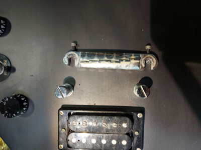

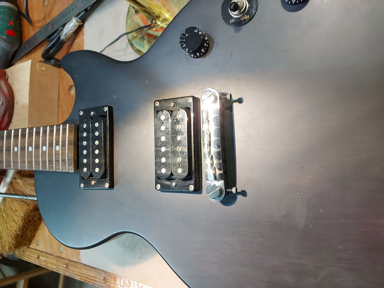

Εδώ και καιρό έχω κατεβάσει στο εργαστήριο την πρώτη ηλεκτρική του γιου (μια epiphone) που την έχει παροπλήσει από τότε που του έφτιαξα 2 άλλες. Ο βασικός λόγος ήτανε ότι φαλτσάριζε στα στα τάστα μετά το 15-17ο τάστο.

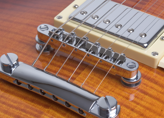

Η ταστιέρα είναι σωστή αλλά το πρόβλημα είναι στην γέφυρα η οποία είναι σταθερών αποστάσεων και δεν έχει ρύθμιση με βιδάκια για μικρορύθμιση του intonation. Έτσι αγόρασα μία καινούργια γέφυρα για να εγκαταστήσω την παλιά. Έψαξα και βρήκα κάποιες ρυθμίσεις για την διόρθωση του intonation ούτως ώστε να τοποθετήσω σωστά τη νέα γέφυρα, παρόλο που δεν είμαι 100% σίγουρος ακόμα. Έχουμε κάποια ασφαλή υπόδειξη για τη σωστή θέση της γέφυρας;
Τόσο στο stewmac αλλά και στο https://www.liutaiomottola.com/formulae/compensation.htm
βρίσκω διαφορές.

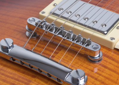

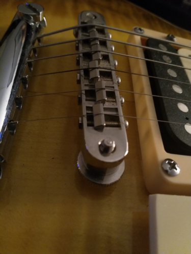

Ένα άλλο θέμα που έχω είναι το ποια είναι η σωστή θέση για τα βιδάκια της γέφυρας. Πάνε προς τα μέσα (προς τους μαγνήτες) ή προς τα έξω;
Έχω δει διάφορες φωτογραφίες και έτσι και αλλιώς παραθέτω και δυο σχετικές φωτογραφίες. Τελικά πως είναι το σωστό;

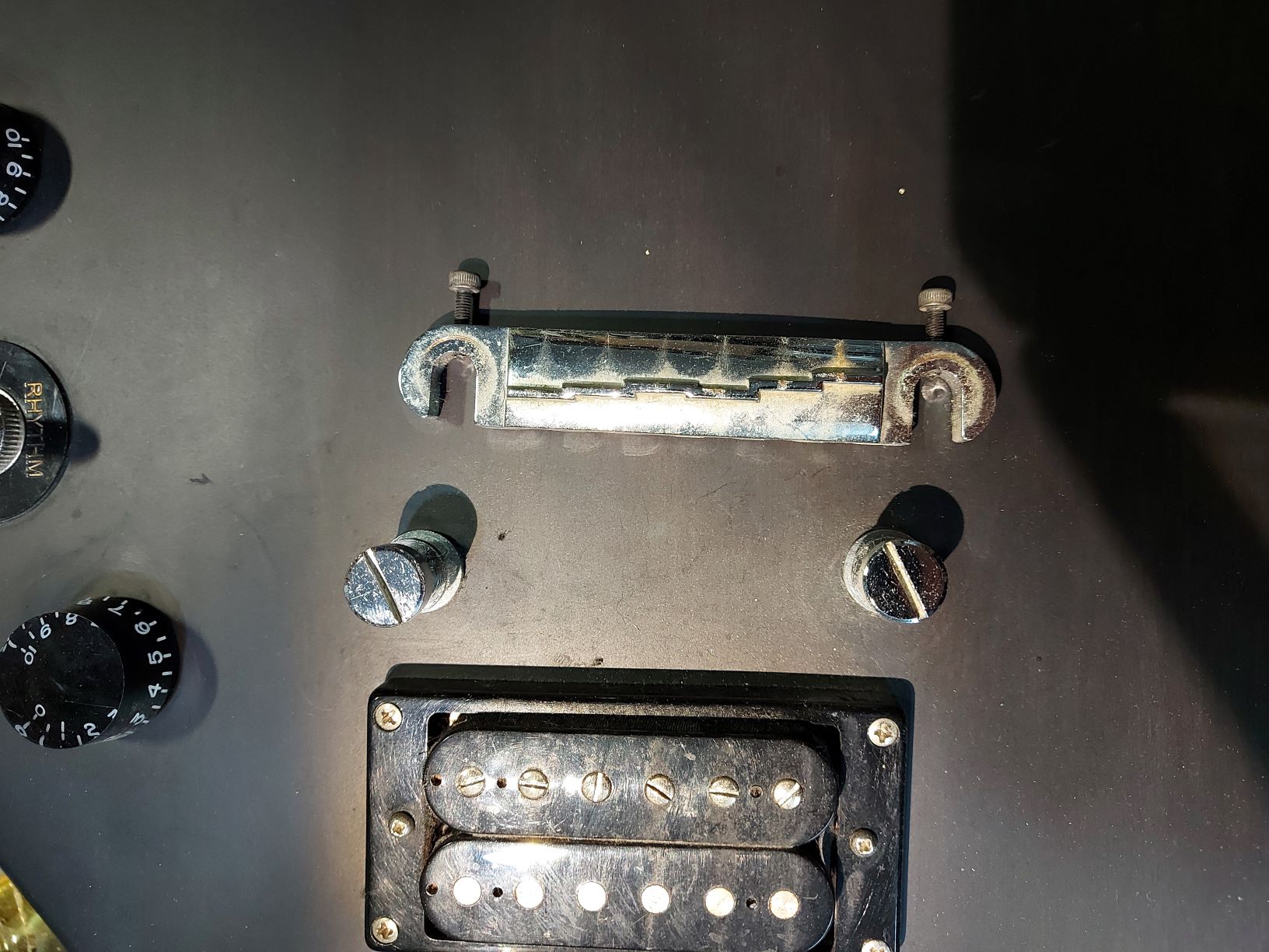

Αυτη ειναι η γεφυρα που εχει πανω και θελω να αλλαξω.
« Τελευταία τροποποίηση: Μαΐου 10, 2021, 05:14:55 μμ από sakkalis »

Μάνο έχω μπερδευτεί είναι η αλήθεια.
Η γέφυρα που φοράει τώρα η κιθάρα, έχει σταθερές αποστάσεις όπως φαίνεται και στην φωτογραφία.
Η κλίμακα της είναι 628 χιλ.
Το καντίνι είναι στα 628 και η μπασα στα 63,4.

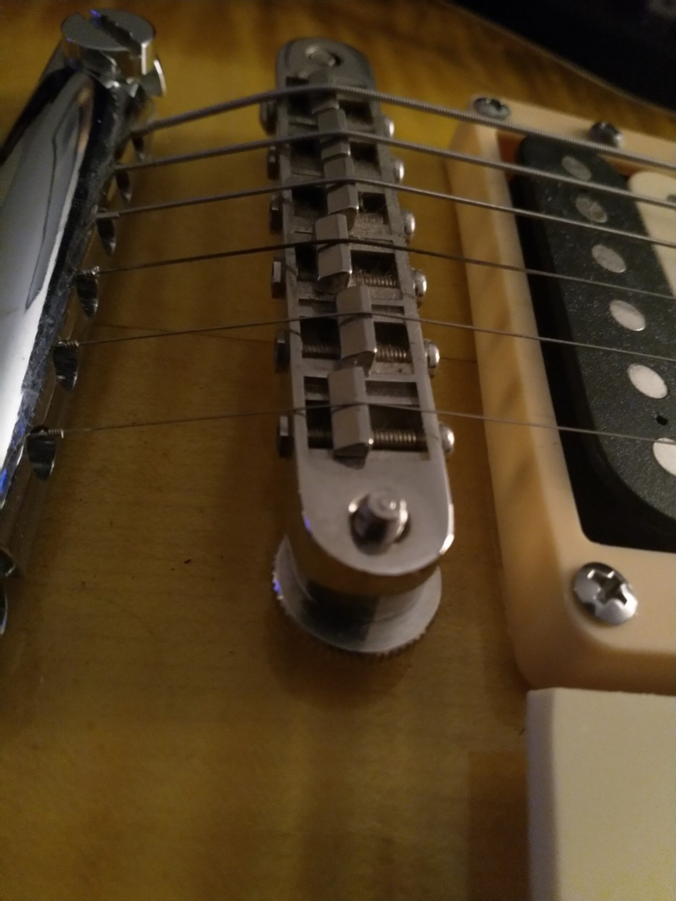

καλημέρα φίλε.. Εμένα η Les Paul που έκανα έχει τις εξής αποστάσεις .. ΜΙ καντινι 628 και ΜΙ μπασα 632 . Θα  έχεις προσέξει πως η γεφυρα δε μπαινει ακριβως παραλληλα με την χορδιερα η τους μαγνήτες.., έχει μια κλίση. Εγω αυτό που έκανα ηταν αφου είχα βαλει την χορδιερα και χορδές, έβαλα τη γεφυρα χωρις να τη βιδωσω στο σωμα, κουρδισα και έψαξα την ακριβή θεση της μετρωντας σε μι μπασα και καντινι , . Μετα σημάδεψα τα σημεια που θα τρυπήσω  και επειτα τρυπησα. Τελος αφου μπηκε , έκανα κάποιες  μιρκρες ρυθμίσεις με τα βαγονακια...  Εκανα ακριβως οτι κανει ο τυπος αυτος στο παρακάτω βιντεο..

Ευχαριστω πολυ Αγγελε για την απαντηση. Η υπαρχουσα γεφυρα θα αλλαχθει. Εχω ηδη αγορασει την κλασικη με τα βαγονακια σαν αυτες που εχω βαλει στις φωτογραφιες στο πρωτο μυνημα.Θα αφαιρεσω τη γεφυρα, κλεισω τις τρυπες και θα ανοιξω νεες στη σωστη θεση για την νεα γεφυρα. Για αυτο και ψαχνομαι να βρω με οσο μεγαλυτερη ακριβεια την καταλληλη θεση.
Παρεπιμπτοντως, τα βιδακια τελικα προς ποια κατευθυνση πανε;

Καησπερα..Εγω τα εβαλα ετσι οπως στη φωτογραφια...Δε θυμαμαι γιατι..το εψαξα και γω και κατεληξα σε αυτο..Ρωτα το Νασο η τον Θανο.. Αυτοι νομιζω θα ξερουν
Δημητρη,
Στην θεωρία οι βίδες κοιτάνε προς το μπράτσο αλλά
στην πραξη δεν εχει σημασία με ποια φορά θα την τοποθετήσεις..
Δες και ενα σχετικο βίντεο
http://youtu.be/32t5-K7b8ME

Στην τελευταία ηλεκτρική που έφτιαξα του γιού μου είχα βάλει τη γέφυρα με τα κεφάλια από τα βιδάκια προς τα έξω. Ο δάσκαλος του είπε ότι είναι λάθος και τα γύρισα. Ουσιαστική διαφορά δεν είδα παρά μόνο στην ευκολία πρόσβασης για την ρύθμιση.
Έχω χάσει  επεισόδια τώρα το είδα ;D
Τα βιδάκια όπως στη φωτο χωρίς να έχει σημασία και το ανάποδο
Πιθανότατα να μην θέλεις νέο  τρύπημα μπορεί να πηγαίνουν ακριβώς
Όπως σου είπαν και τα παιδιά παραπάνω ο καβαλάρης μπαίνει «στραβά» δλδ στο Ε καντίνι μπαίνει ακριβώς στο μήκος χορδής σου με το βαγονάκι στο μέσο της ρύθμισης ενώ στο Ε μπάσο 4-5 χιλιοστά ποιό πίσω!
έτσι ώστε οταν ρυθμιστούν να ειναι πάντα μέσα στα όρια
Δεν έχεις άδικο και μένα με αγχώνει κάθε φορά: θα φτάσουν τα βαγονάκια ή θα πέσουν έξω ?
Εδώ επίσης  θέλει λίγο προσοχή αν αντιστρέψεις το καβαλάρη θα σε βοηθήσει να κερδίσεις ή να χάσεις ρύθμιση γιατι τα βαγονάκια έχουν κάποιο πάχος

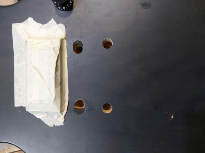

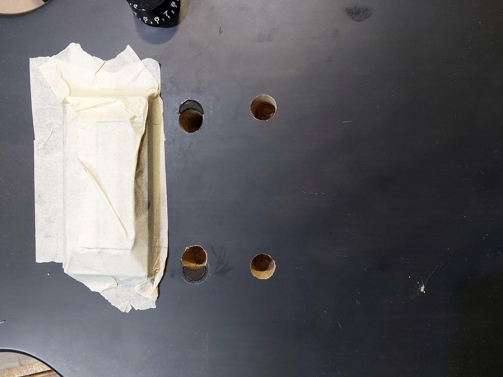

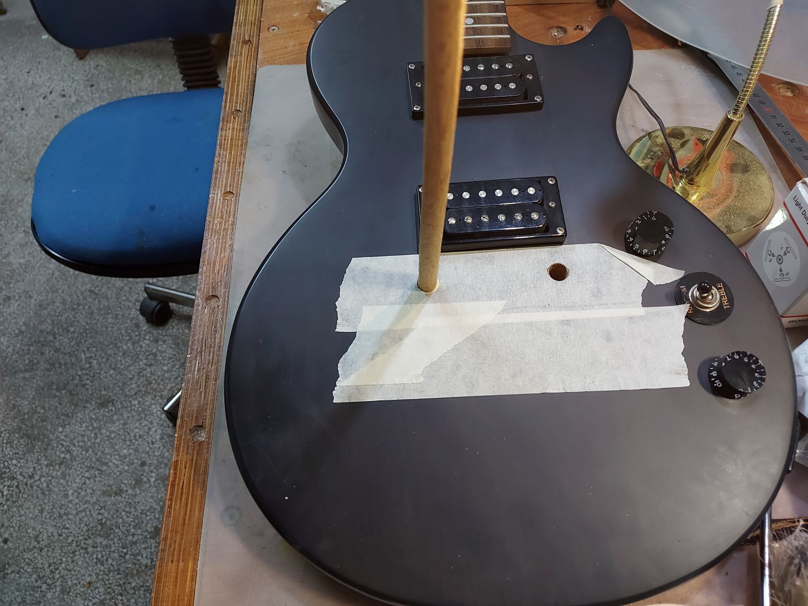

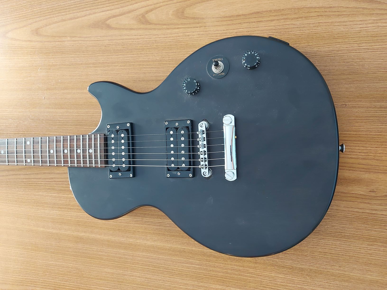

Μετά από κανα τρίμηνο κατέβηκα στο εργαστήριο να ξεμπερδέψω με την epiphone.

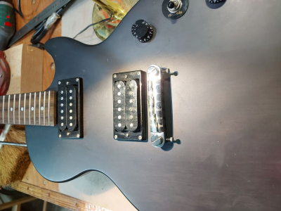

Έβγαλα την γέφυρα και έκλεισα με καβίλιες τις τρύπες μιας και ο καινούργιος καβαλάρης δεν έπεφτε ακριβώς πάνω στις υπάρχουσες τρύπες. Κόλα και καβίλια επομένως, ξύρισμα με το πριόνι και πιο λεπτομερές ξύρισμα με το σκαρπέλο και τρίψιμο με γυαλόχαρτο. Ξανατρύπησα στις καινούργιες θέσεις (δυο επιπλέον τρύπες πια). Κάλυψα όλη την κιθάρα και άφησα μόνο ότι είχε μείνει από την καβίλια. Έβαψα με spray μαύρο ματ τα υπόλοιπα της καβίλιας (μαύρο ματ είναι το σώμα) και αφού στέγνωσε πέρασα την καινούργια γέφυρα. Περάστηκαν ήδη χορδές, ρυθμίστηκε το intonation και το action όπως λέμε και στο χωριό μου σε άπταιστα ελληνικά.
Μέχρι να στεγνώσουν και τα χρώματα, καθάρισα την ταστιέρα με ξυραφάκι (ιδρώνουν πολύ τα χέρια του μικρού), και την έτριψα με ατσαλόσυρμα (ταστιέρα και τάστα). Την πέρασα και 3 χέρια λεμονέλαιο, σαν καινούργια έγινε. Τα μπαλώματα με τις βαμένες καβίλιες ίσα που φαίνονται.
Ο μικρός την δοκίμασε στον ενισχυτή και έμεινε ευχαριστημένος. Τον άργησα κάτι μήνες βέβαια αλλά ούτως ή αλλως προτιμάει το ταυράκι που του έφτιαξα εγώ και αυτήν την θέλει να υπάρχει ως εναλλακτική και με συναισθηματική αξία - το πρώτο όργανο βλέπεις. Οπότε τέλος καλό όλα καλά.
