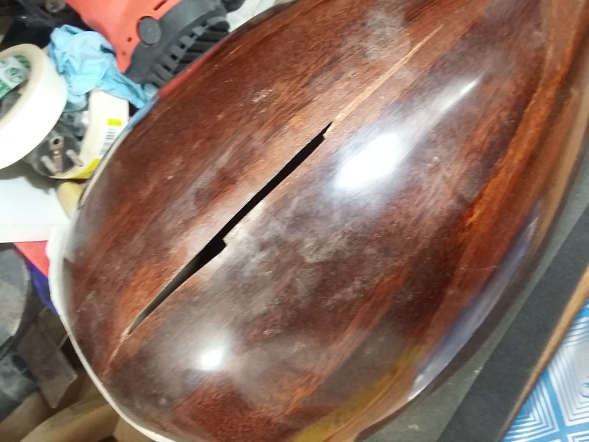

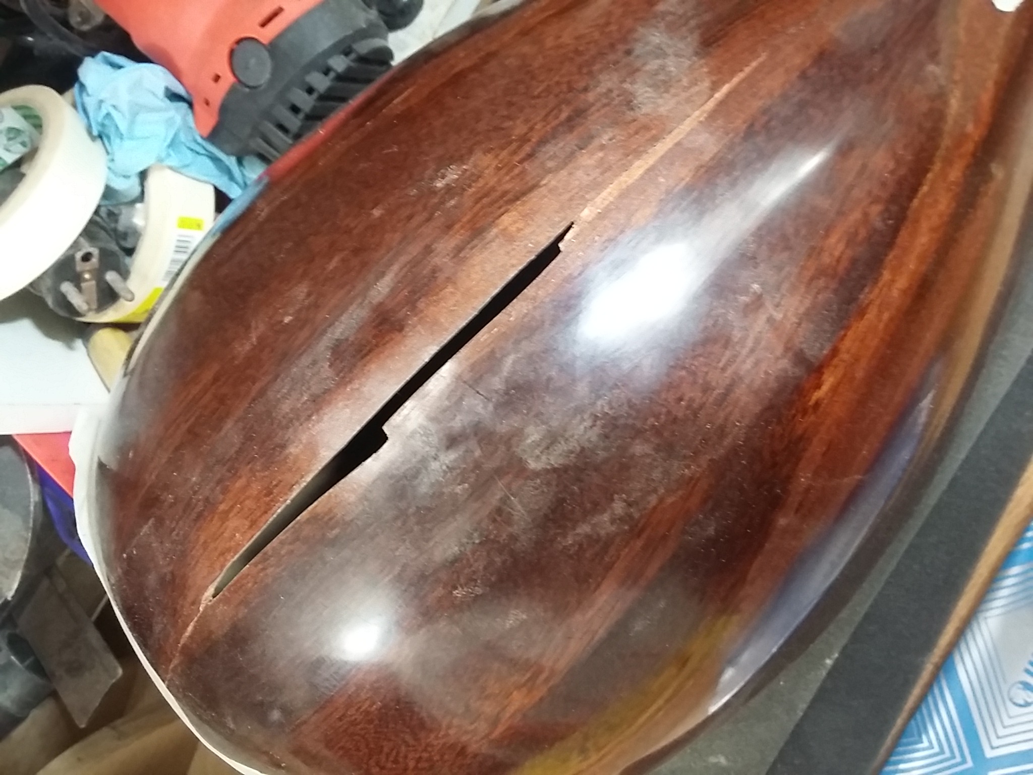

Πως διορθώνουμε την τρύπα; από όσο είδα μέσα λείπουν και καμάρια. Είναι παλιά κιθαρα φίλου. Φαινεται για κάποιο κοντραπλακέ ή φτηνό μαονι . Να ανοίξω την πλατη; Δεν έχει binding . Φαινεται βαμμένο στα σοκορα. Να πάρω κάποιον καπλαμά ίδια απόχρωση , να ενισχύσω από μέσα, να  κλείσω την τρύπα και να τον κολλήσω απο έξω;

Πολύ περιέργεια έχω να δω πως θα διορθωθεί κάτι τέτοιο..
Αν θελει να την κάνω ηλεκτροκλασικη , εύκολα
Να μπαλωσω χωρίς να φαίνεται αδύνατο . Δεν είναι και σκούρο ξυλο . Για αυτό λέω να ντύσω από έξω τα πλαϊνά με καπλαμά.

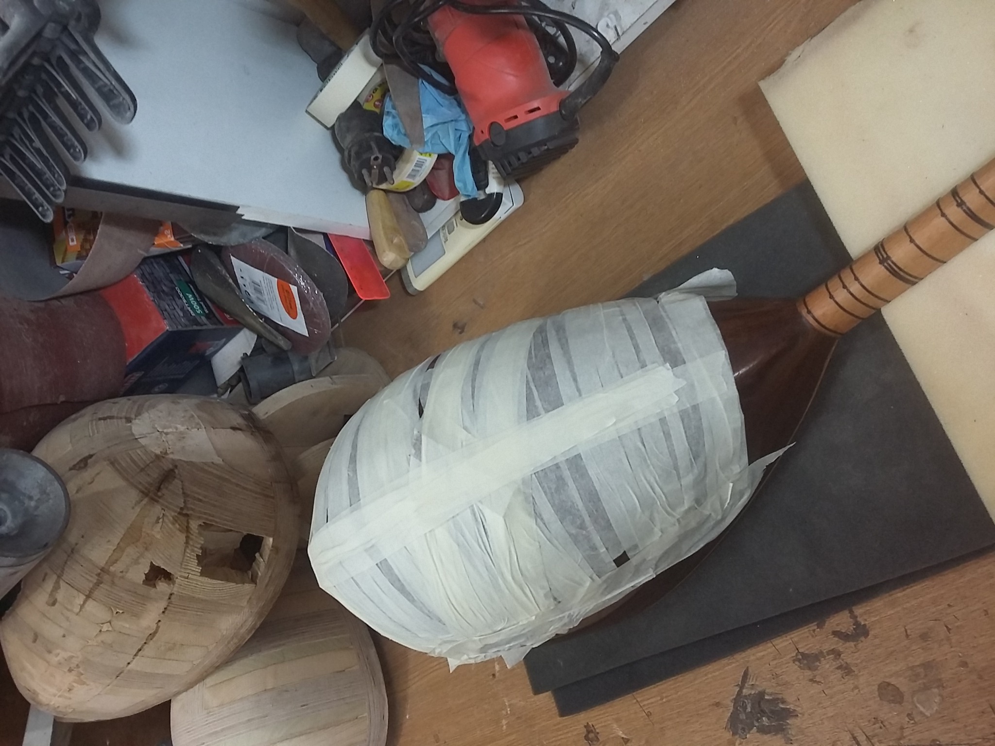

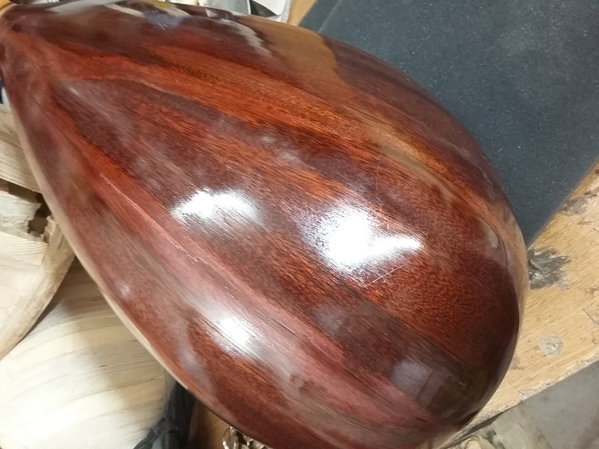

Ολα φτιαχνονται θελη υπομονη.εδω ενας ταμπουρας που ειχε σπαση.!!!!τον εφτιαξα χωρις να εχω το ιδιο ξυλο.

Ενα βίντεο διάρκειας μισής ώρας και στα ισπανικά ίσως δεν ...
https://www.youtube.com/watch?v=TI3zAW5ocz4&list=RDTI3zAW5ocz4&start_radio=1&t=0
Ομως αυτός ο άνθρωπος αυτός επισκεύασε ένα ερείπιο με μηδέν έξοδα
" Πενία τέχνας κατεργάζεται "
Δε μας λέει αν ήταν από καυγά ή από ατύχημα , αλλά έχουμε ένα ανοιγμένο σπασμένο σώμα ...
Για να "δέσει" τους αρμούς στις κολλήσεις των σπασμένων πλαϊνών μουσκεύει λωρίδες από χαρτόνι και το περνάει με αραιωμένη ξυλόκολλα.
Για να συμπληρώσει τα κομματάκια του σπασμένου πλαϊνού που λείπουν κοντά στην ένωση φτιάχνει μια "ζύμη" από ψιλοτεμαχισμένα χαρτονάκια πάλι με ξυλόκολλα ( από 18:29 και λίγο μετά ) .  Εδώ στη περίπτωσή μας δεν ξέρω αν χωράει κι αν φτάνει το χέρι από μέσα για να γίνει κάτι παρόμοιο ...

« Απάντηση #52 στις: Ιανουαρίου 10, 2021, 10:45:28 μμ »
Χωραει χέρι. Απλά λείπουν και καμάρια. Εκει δεν ξέρω τι κάνω και πως κολλάω νέα. Για αυτό έλεγα να ανοίγω την πλάτη.

Ιωσήφ, το βίντεο είναι καταπληκτικό! αποθηκεύτηκε για μελέτη...
αυτό είναι από τον Στέλιο σε παρόμοια κουβέντα παλιότερα (δικό μου σχέδιο που προσπαθώ να περιγράψω την επέμβαση του Στέλιου, μπορεί να επιβεβαιώσει αν δεν έχω κάνει λάθος). Μέθοδος με τακάκια που στερεώνονται με (προσωρινές) σφήνες οι οποίες μετά την κόλληση αφαιρούνται.
Κατά τη γνώμη μου δεν υπάρχει περίπτωση να "στρώσει" ο καπλαμάς απ' έξω: ο καπλαμάς φουσκώνει με την κόλλα και θέλει πολύ πίεση για να μην αφήσει ανωμαλίες, πώς θα σφίξεις ?
Κι ύστερα, αν σε απασχολεί η έλλειψη binding (αν κατάλαβα καλά) για να βγάλεις την πλάτη - μόνο από μια μεριά δηλαδή- τι θα κάνεις με τα σόκορα του καπλαμά σε καπάκι και πλάτη?
Όλα αυτά αν δεν βγάλεις πλάτη, αν βγάλεις (λόγω καμαριών) θα είναι πιο εύκολο να φτιάξεις την τρύπα, αλλά και πάλι καπλαμάς περιμετρικά σε όλα τα πλαϊνά δεν μου φαίνεται εφαρμόσιμη λύση, εδώ σε πλάτη που είναι σχετικά ίσια και δεν στρώνει.
Κατά τη γνώμη μου πάντα, μόνο επέμβαση τοπικά γίνεται. Βρες κανα κομμάτι μαόνι ή και καπλαμά που να ταιριάζει κάπως, κι ας φαίνεται. Αν δεν κάνω λάθος, ο  Φρονιμόπουλος ως συντηρητής κτλ. λέει ότι η επέμβαση μπορεί να είναι και διακριτή - και συμφωνώ (λόγω και επαγγέλματος, στις αρχιτεκτονικές αναστηλώσεις "κανονικά" (στην Ελλάδα ζούμε χαχα) υπάρχει διεθνής "κώδικας επεμβάσεων" σε ιστορικά κτίρια : όχι μόνο επιτρέπει αλλά σε ορισμένες περιπτώσεις επιβάλλει την διακριτή μεταγενέστερη επέμβαση). Χαλαρά. Προσωπικά απορώ -πάντα απορούσα - γιατί "πρέπει" ειδικά στα όργανα "να μην φαίνεται".  Χαλάνε ρε παιδί μου, ζωντανά είναι.

αυτο σε περιπτωση που ειναι ξεκολλημενο το καμαρι σε ακρη-ακρες.
αν ειναι ολο τοτε και 2 σφηκτηρακια στη τρυπα
Απ: Φωτογραφίες και Βίντεο από Εργαστήρια : Ιανουάριος 2021
« Απάντηση #55 στις: Ιανουαρίου 12, 2021, 10:49:41 πμ »
Δεν μιλάμε για ξεκολλημα . Μιλάμε για απουσία καμαριου. Μπορεί να λείπει και αλλο που δεν βλέπω καθώς και άλλα να έχουν ξεκολλήσει μερικώς. Γι αυτό έλεγα να την ανοίξω. Αν έχω χρόνο σήμερα θα την δω καλύτερα και ίσως ξεκινήσω να την διορθώνω.

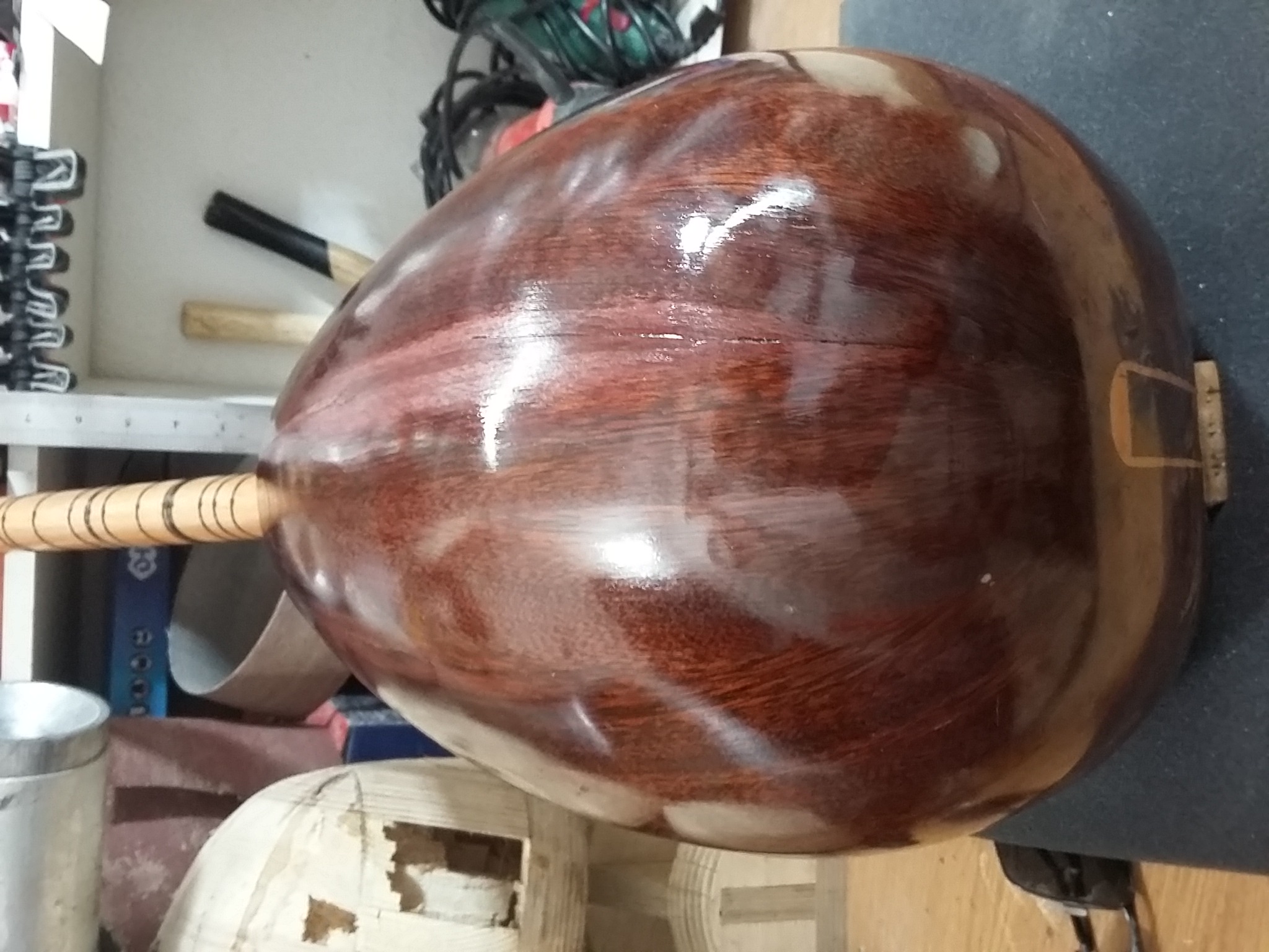

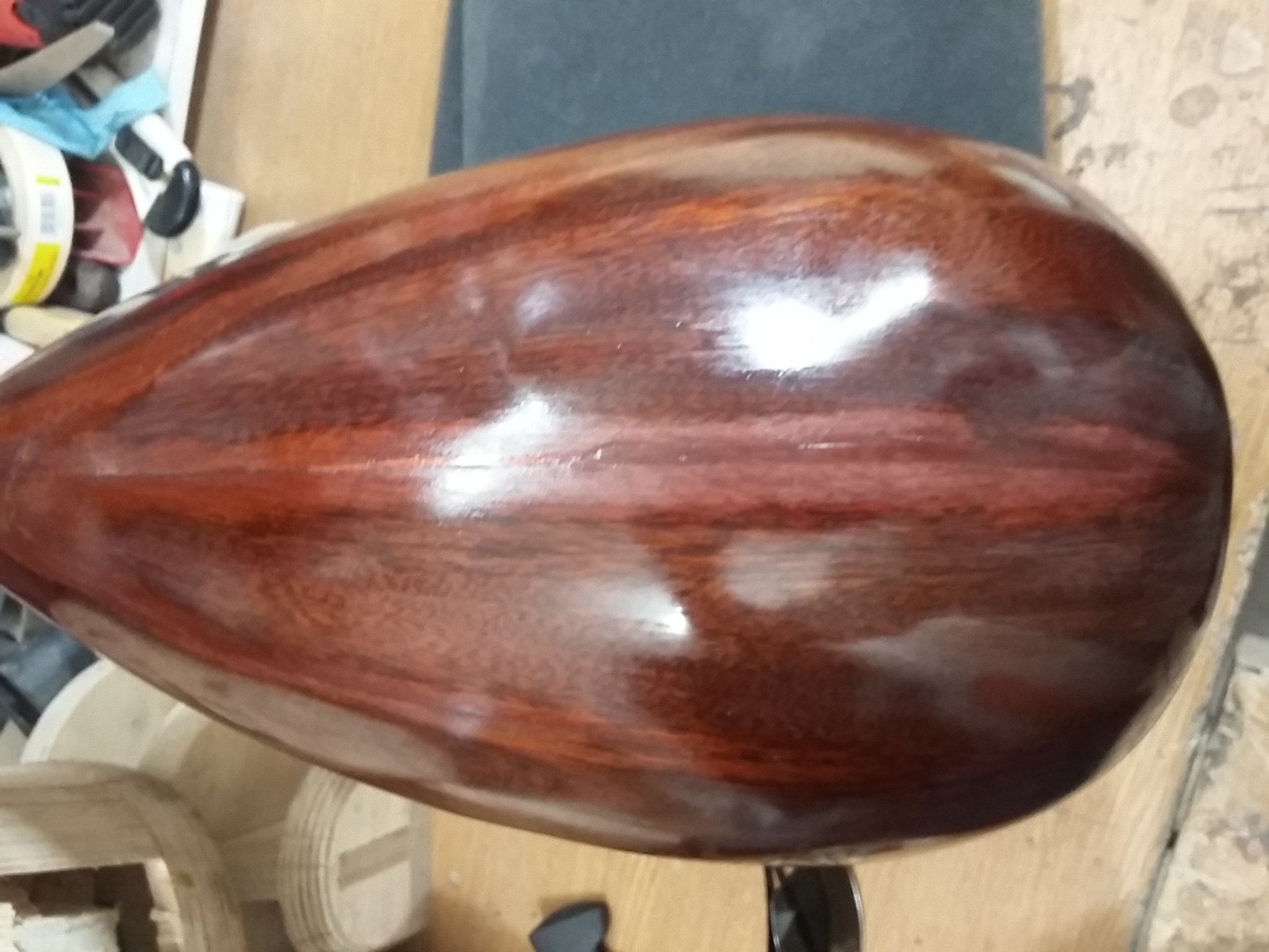

Μόλις τελείωσα ένα μπουζουκακι εγώ από πολλούς μήνες πριν είχε ξεκινήσει..
Και ένα βιντεάκι για να το ακούσετε..
https://youtu.be/Z8JYW2IBtUc
ΥΓ
Στέλιο... τα λουστρα με αλοιφη λεπτή το έκανα ένα τρίψιμο και έγινε βελούδο...

Ωραιος ο Γιωργος.
Τα λουστρα τι ητανε;
« Απάντηση #59 στις: Ιανουαρίου 15, 2021, 03:57:16 μμ »
Ακριλικα  ητανε
