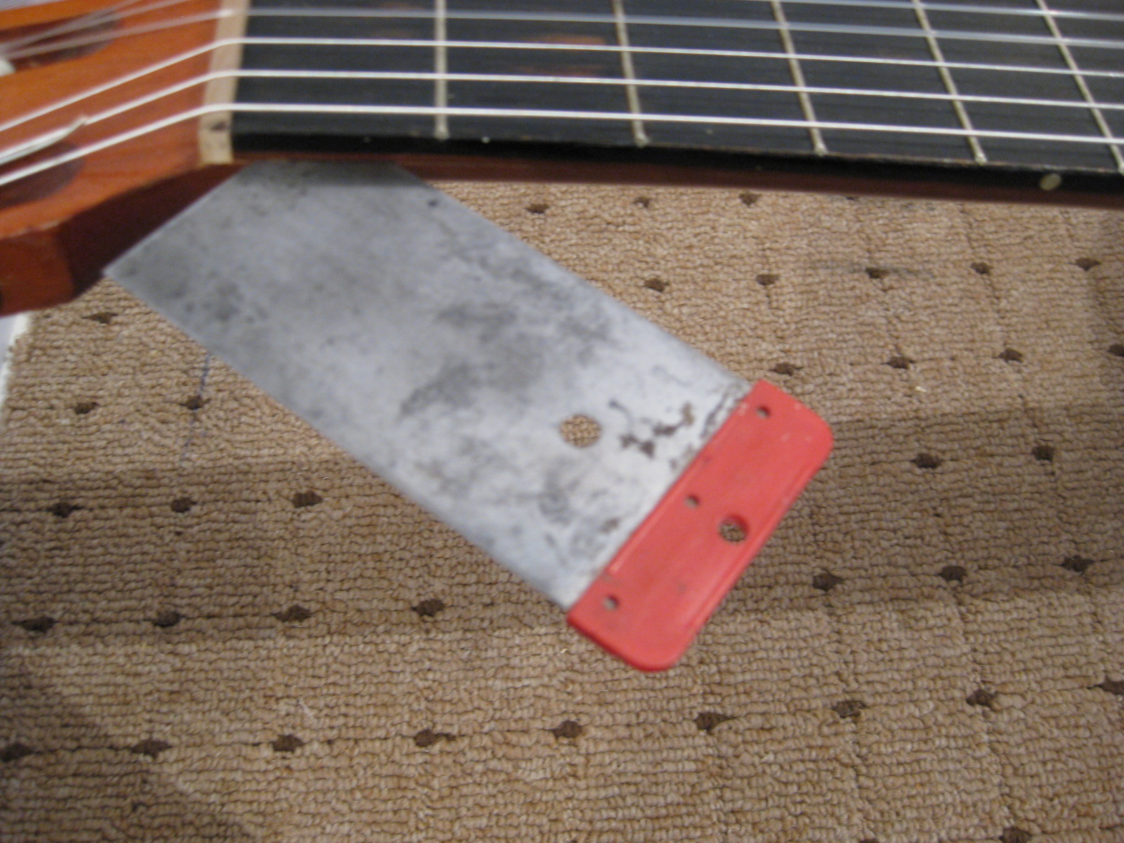

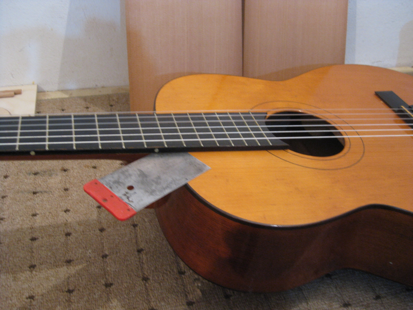

Απ: Φωτογραφίες και Βίντεο από Εργαστήρια : Ιανουάριος 2021
« Απάντηση #9 στις: Ιανουαρίου 02, 2021, 12:15:27 μμ »

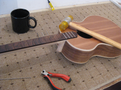

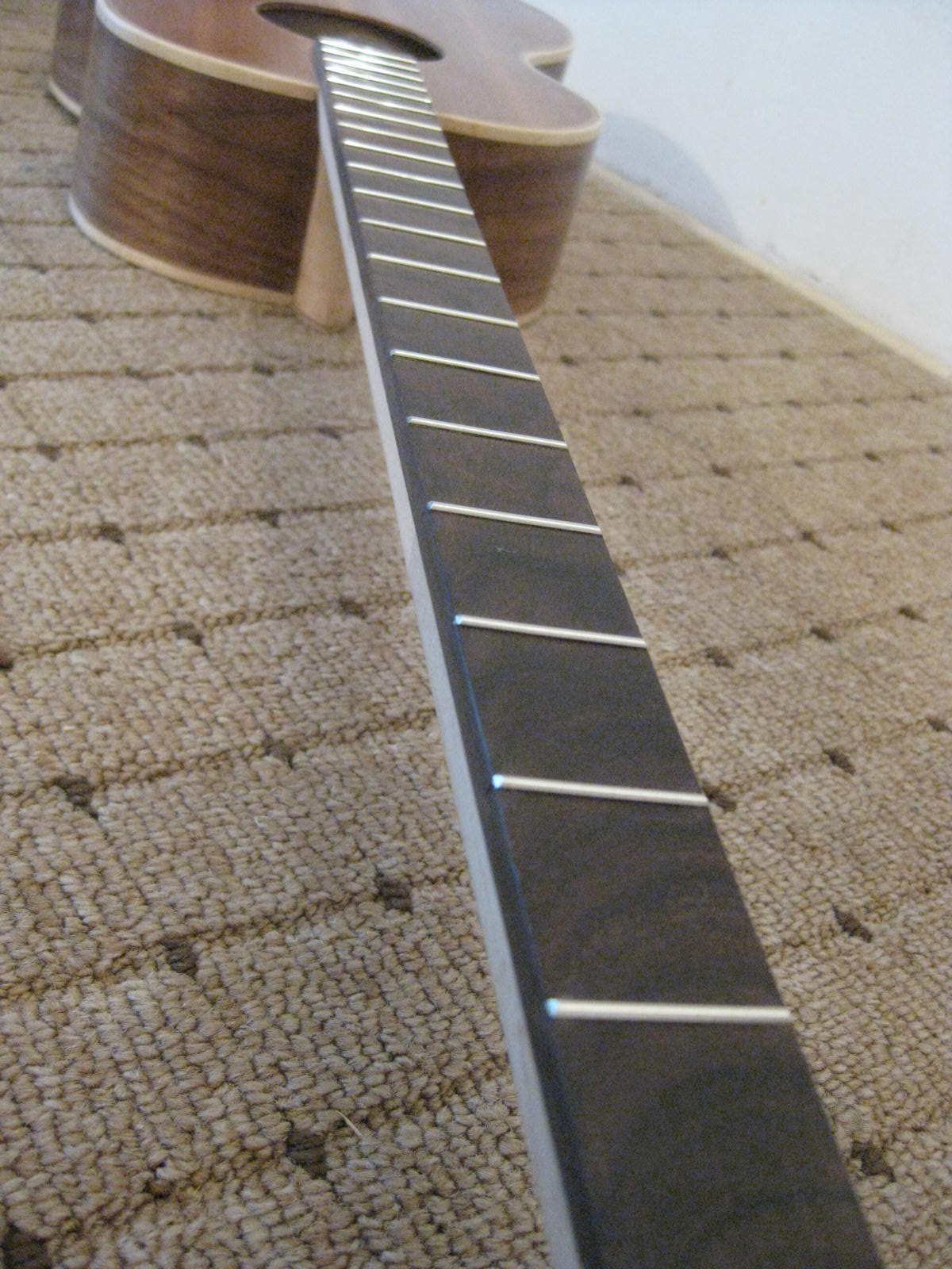

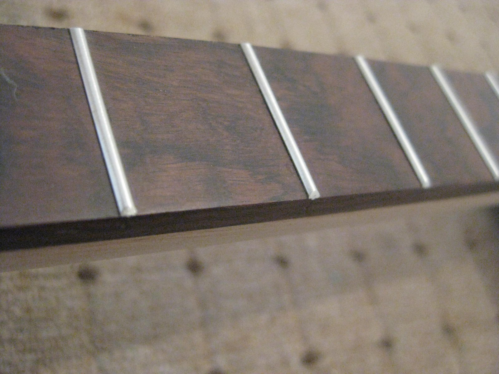

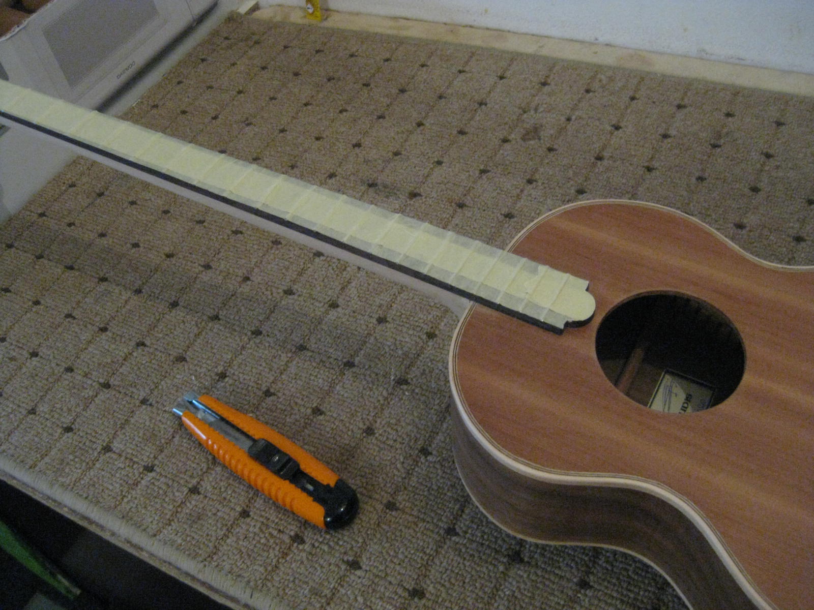

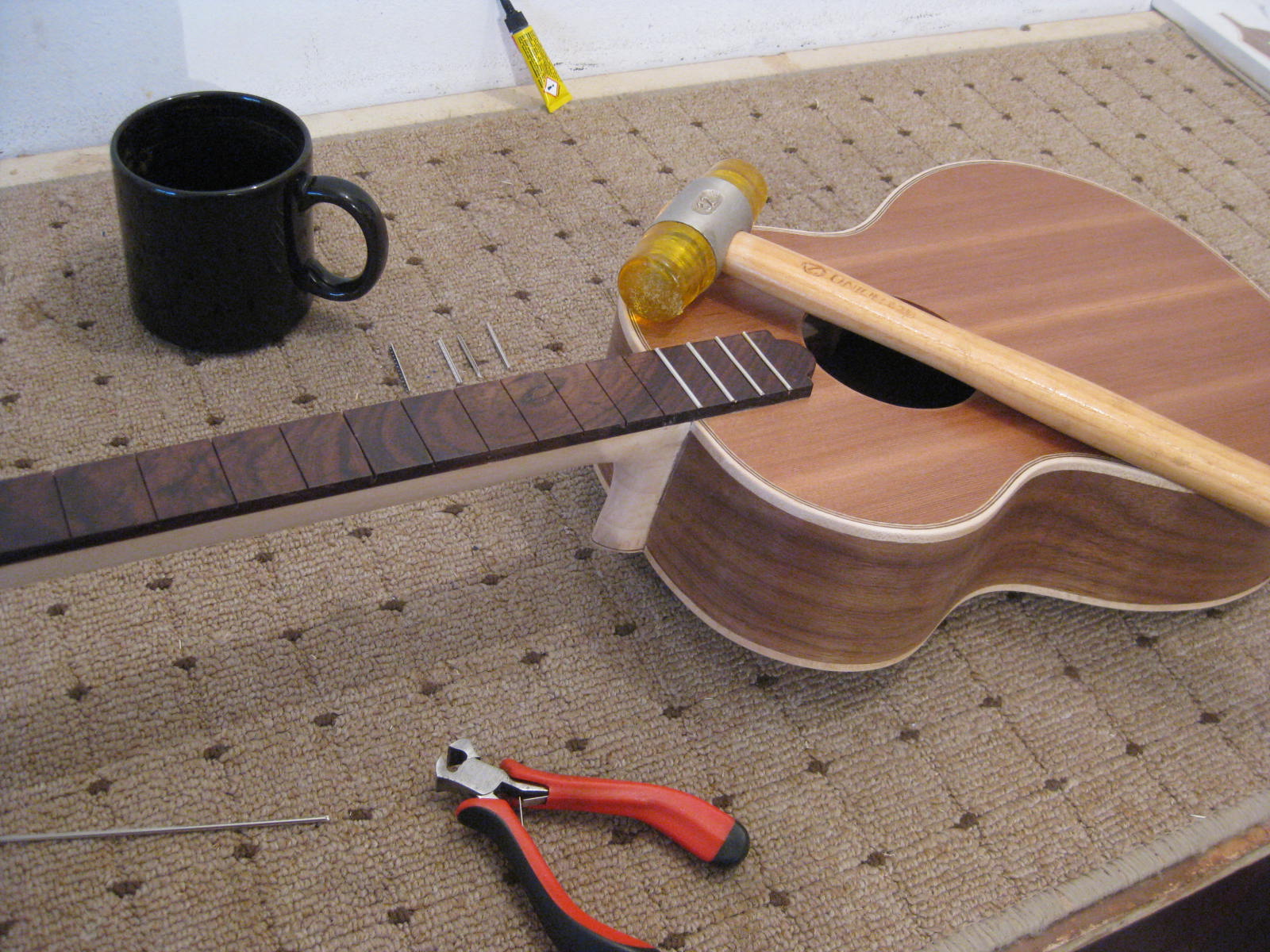

συνεχεια:
περασμα ολα τα ταστα, τριψιμο στην αποληξη, μασκαρισμα για λουστρο.
ρε παιδια που μπαινουν τα σημαδια (μπιρμπιλονια απο ευγενικη χορηγια δημητρη...) στη ταστιερα;
5-7 και 12 ξερω. που αλλου;
« Απάντηση #11 στις: Ιανουαρίου 02, 2021, 02:05:53 μμ »
συνεχεια:
Στα μπουζουκια βαζω στα 3,5,7 10,12 και απο κει και κατω στην ιδια διαταξη αν θες
« Απάντηση #13 στις: Ιανουαρίου 03, 2021, 08:28:00 πμ »
Στις κιθάρες ειναι
3,5,7,9,12,15,17,19 κλπ
