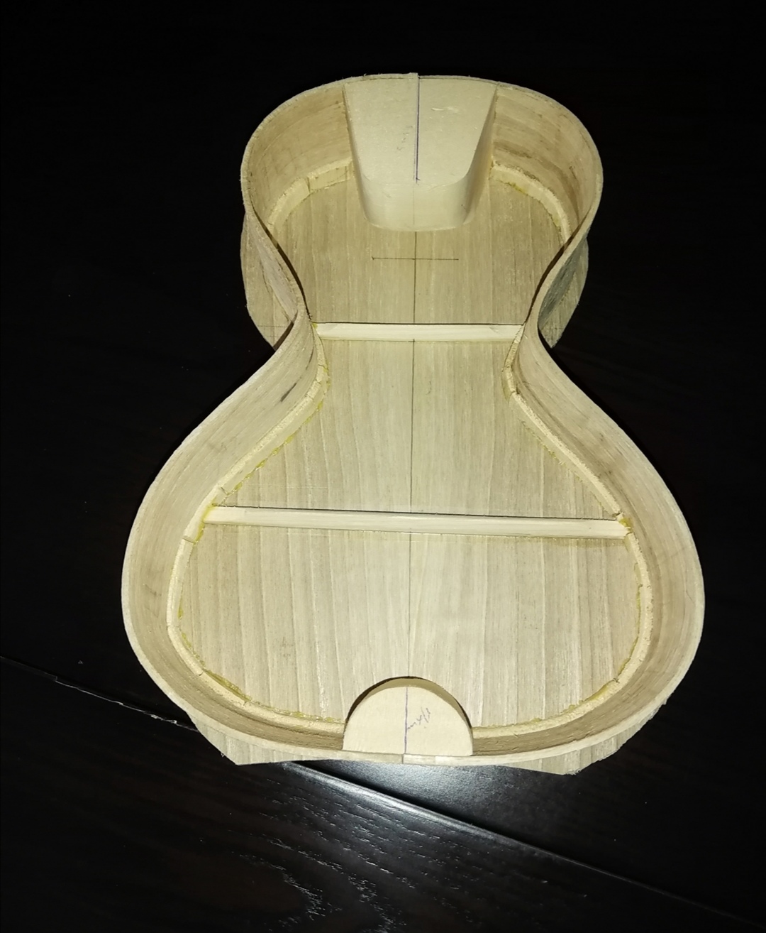

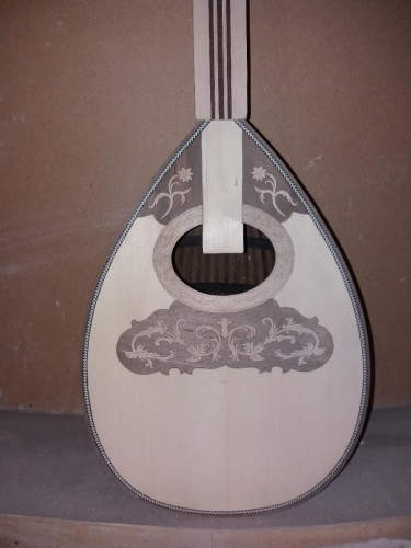

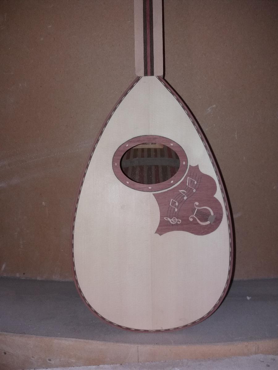

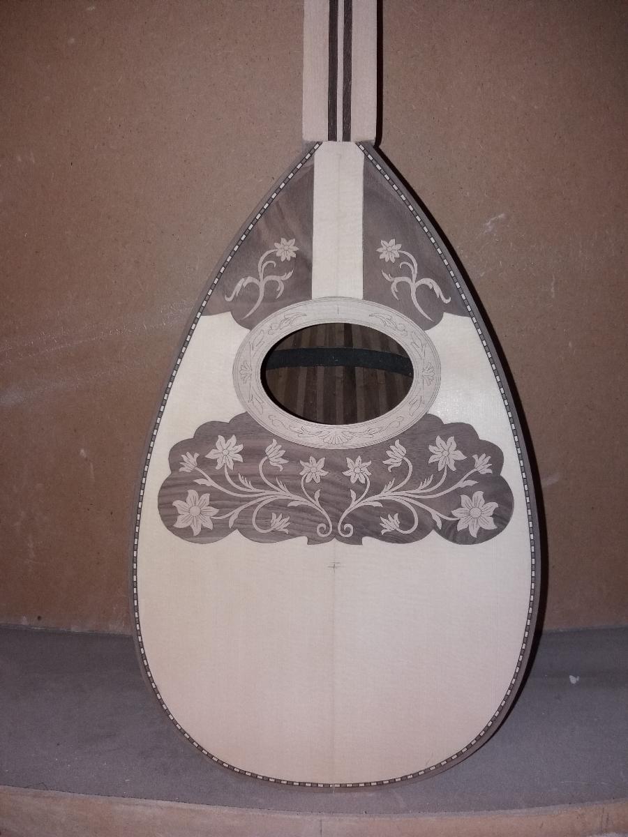

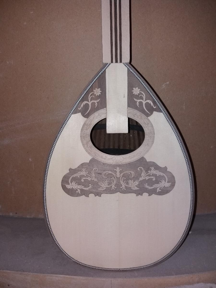

Λοιπόν, κολλήθηκαν τα καπάκια, μπήκαν και τα περιμετρικά σιρίτια και πάμε σιγά σιγά για ταστιέρες.

Θαυμάσια και καλοδουλεμένα τα μπουζούκια σου ! Πολλά πολλά Μπράβο Γιώργο !

Είχα μια καλοπροαίρετη ζήλια. Κόλληση πλάτης κιθαροτζουρα, αύριο καθάρισμα στα περιθώρια κι εσωτερικές παρεμβάσεις

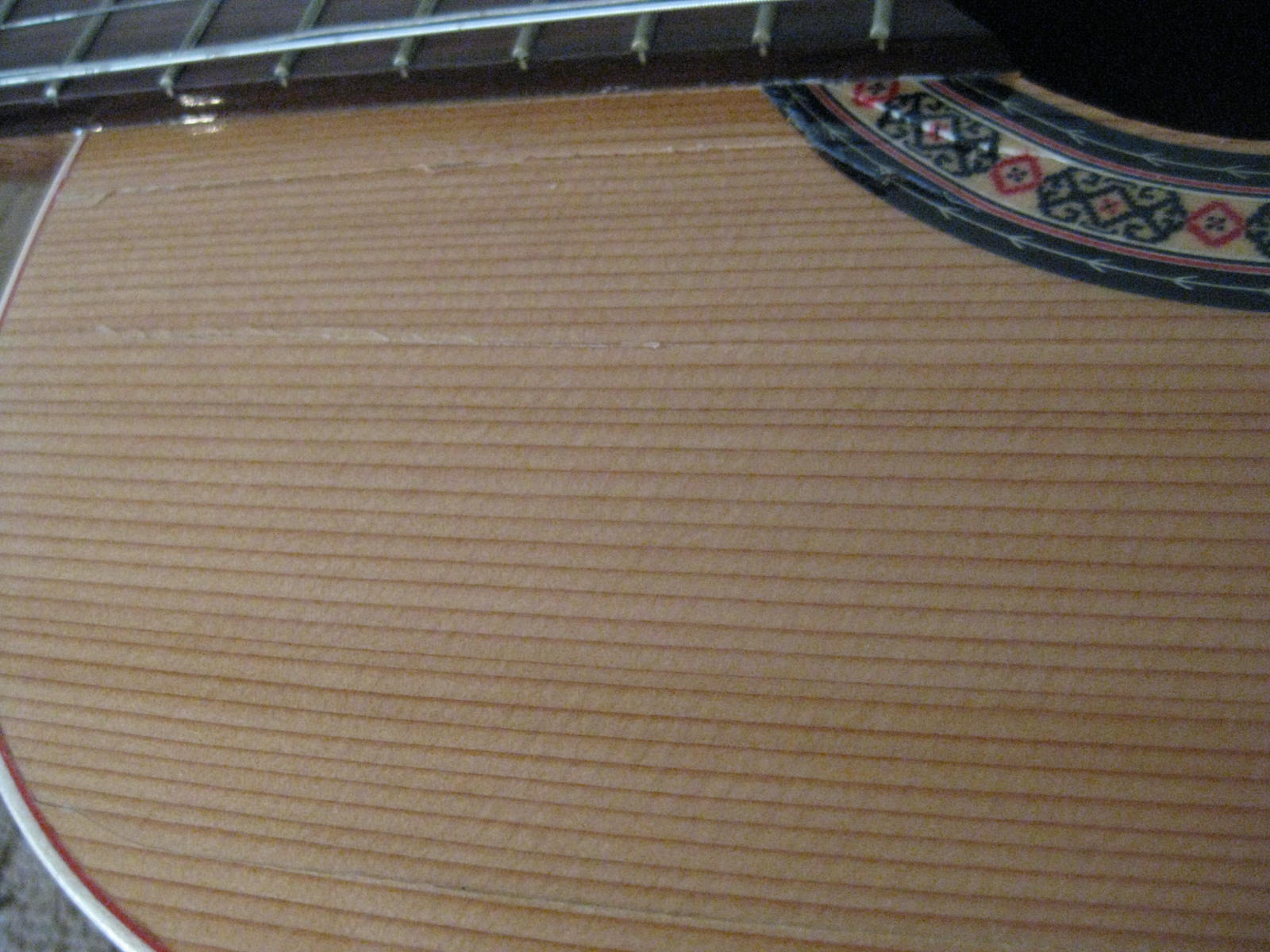

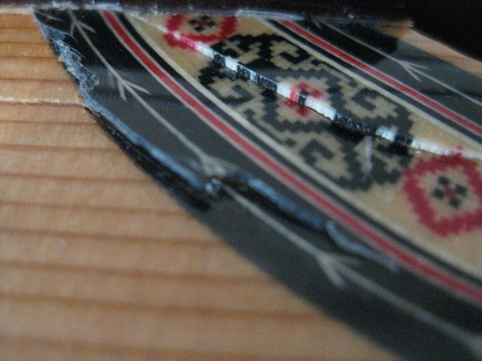

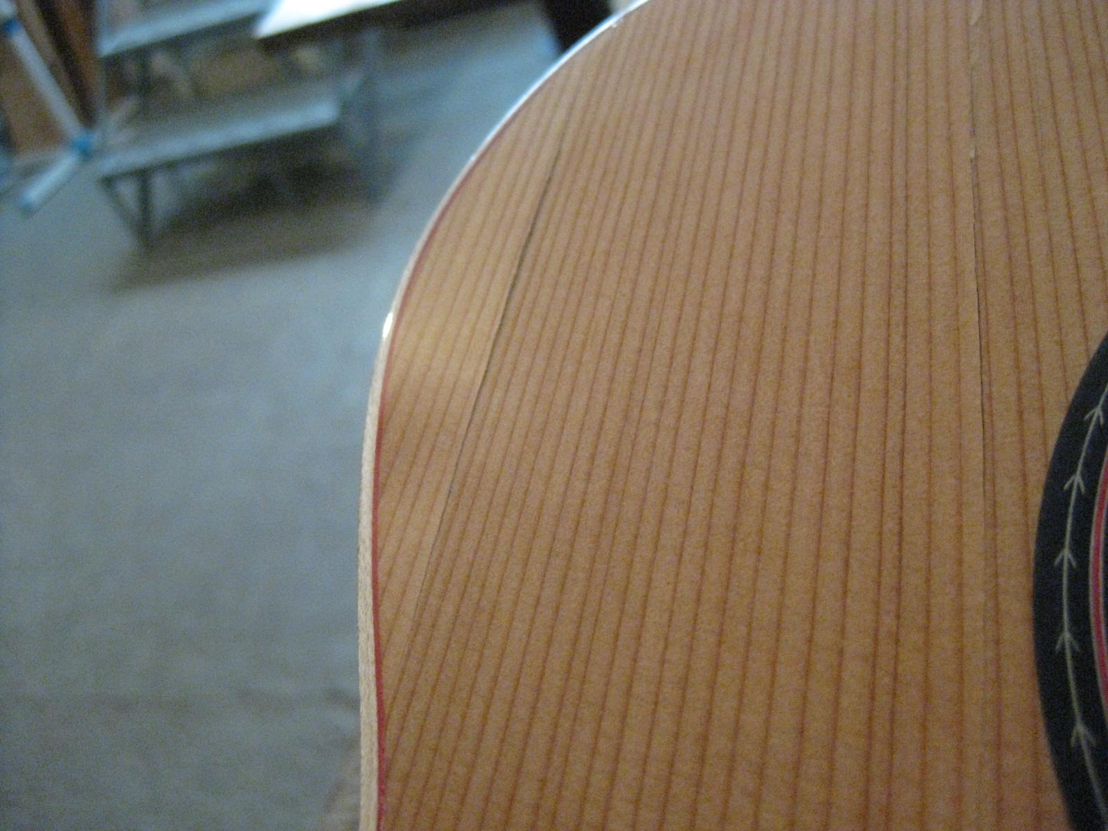

εγω το ριξα στις επισκευες κ στις κολλησεις...

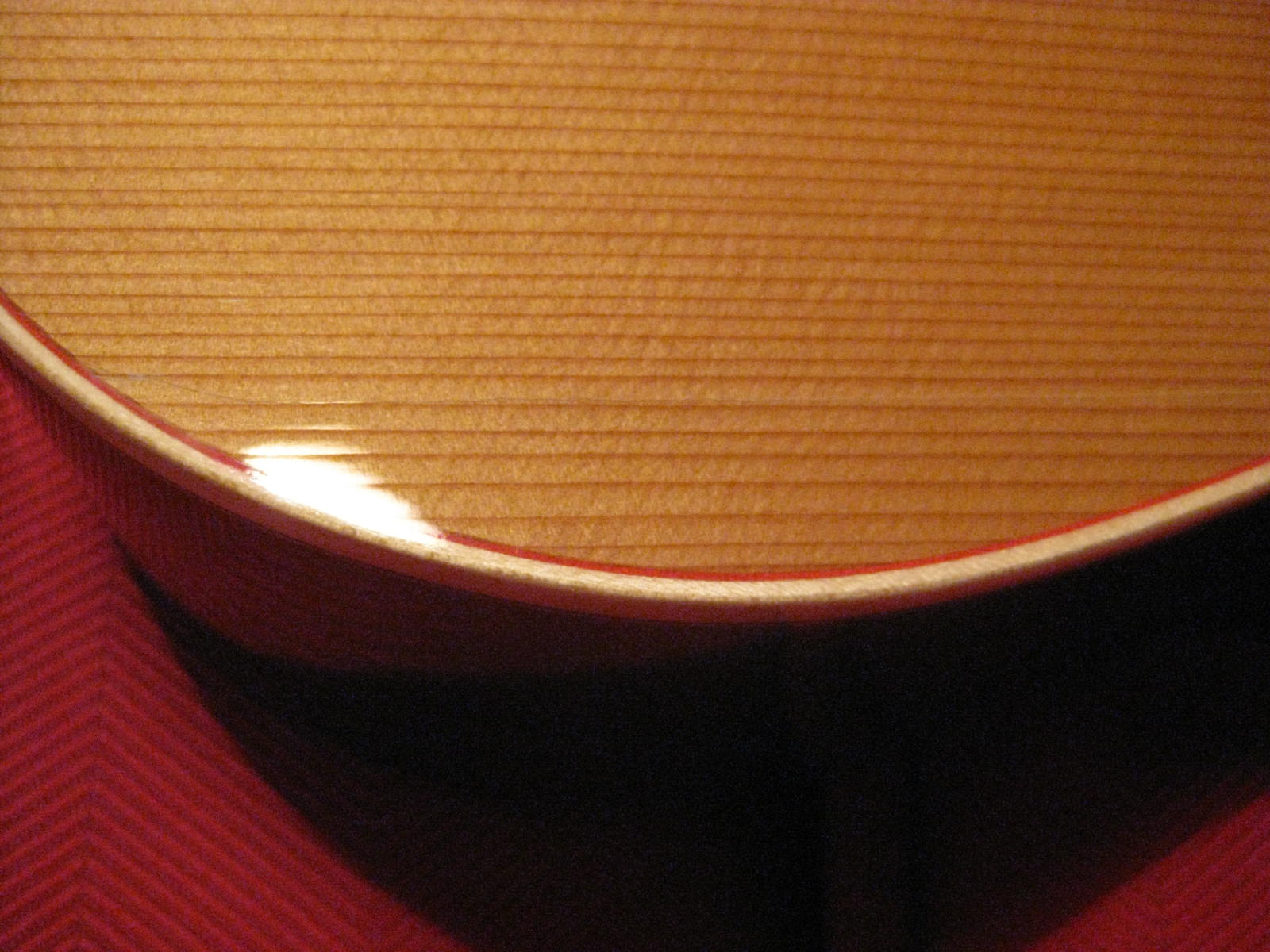

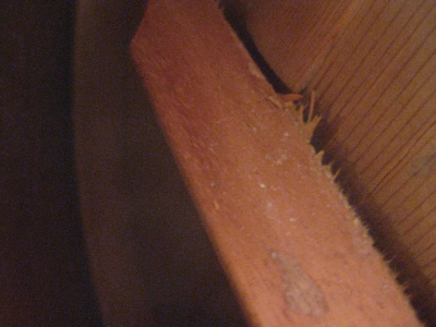

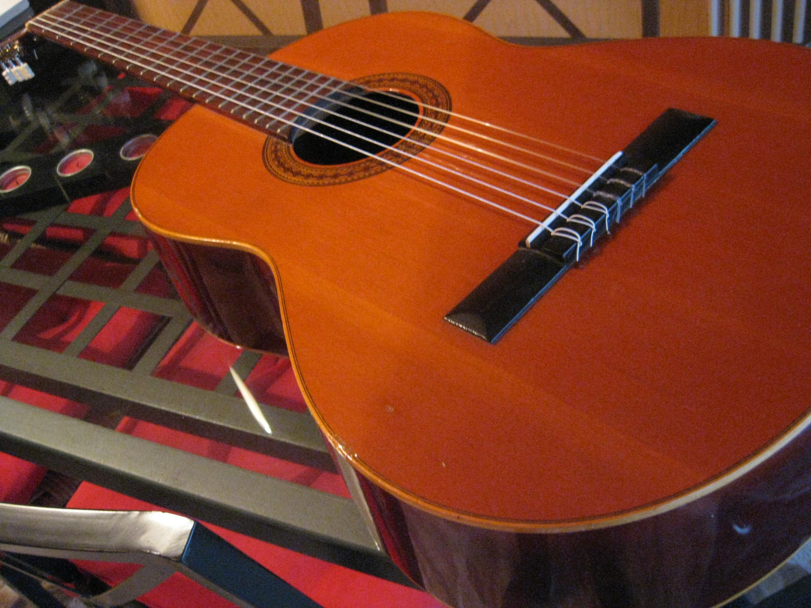

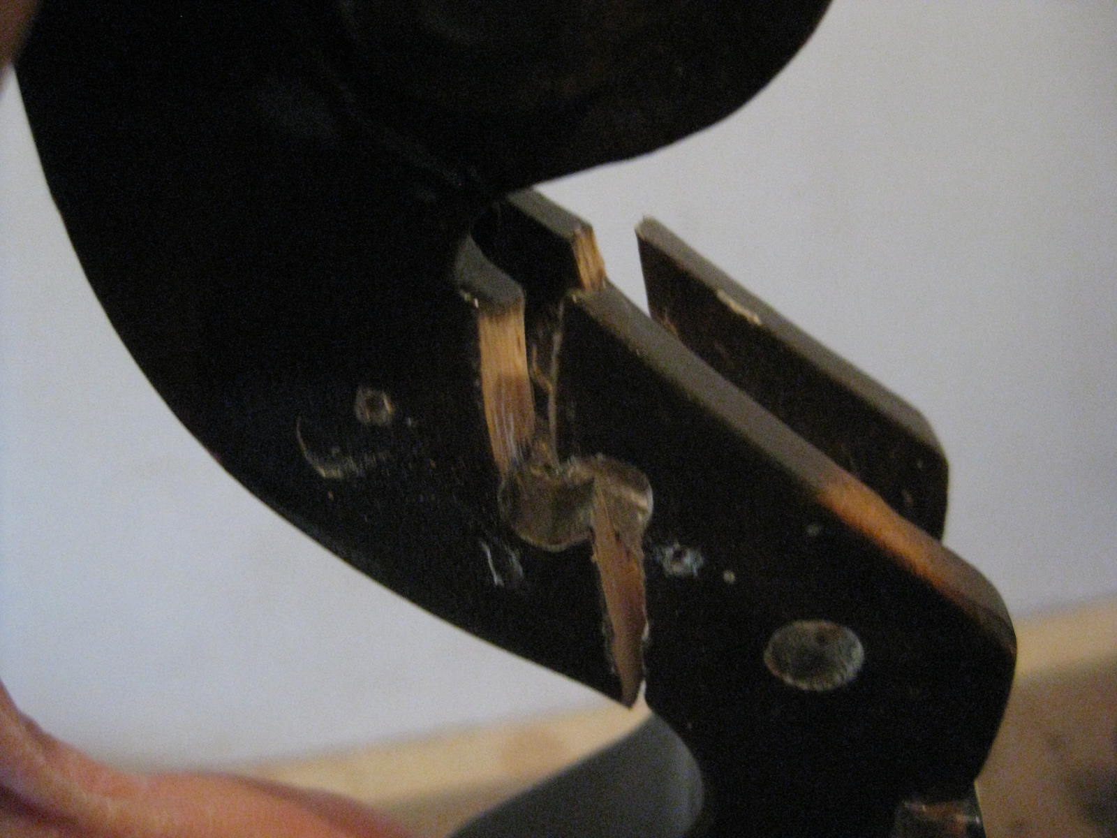

1. κιθαρα
ανοιγμενη στο καπακι 3 σχισηματα + ξεκολλημενο καμαρι
« Τελευταία τροποποίηση: Ιανουαρίου 24, 2021, 09:16:40 πμ από steliosguitar »

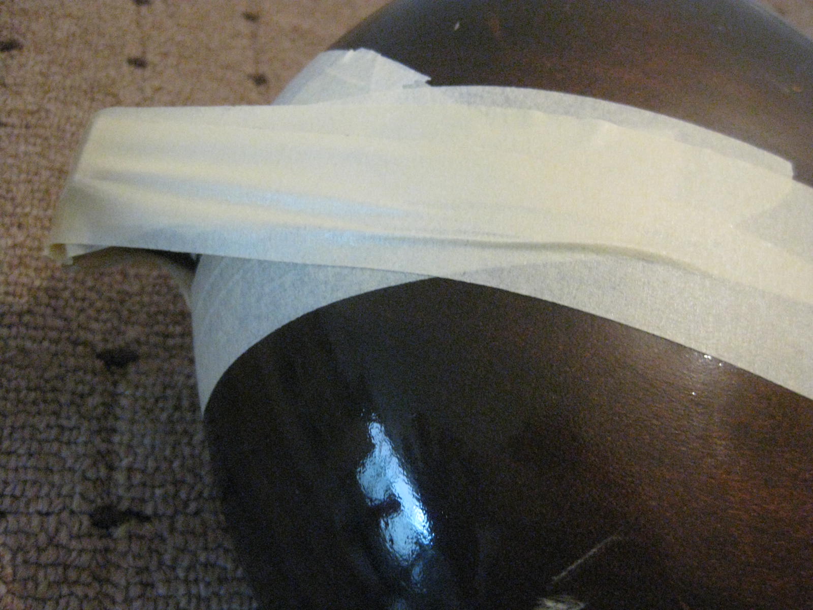

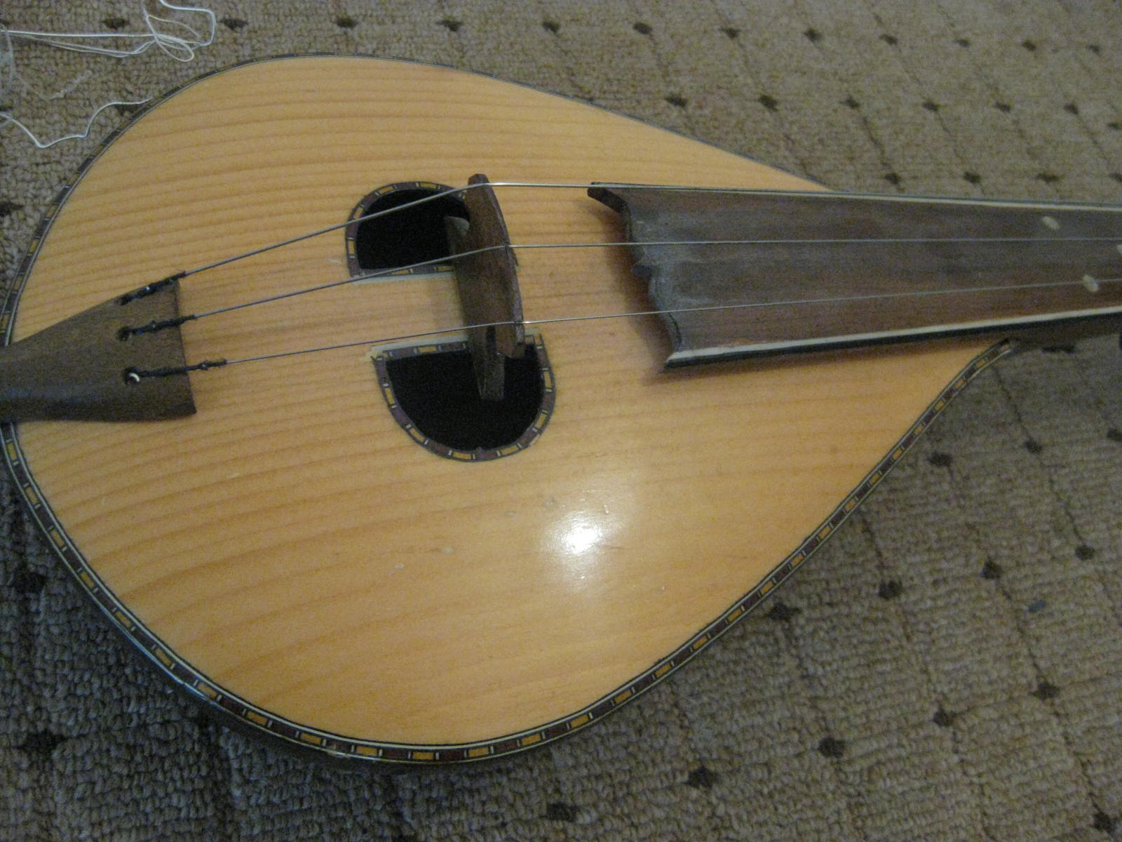

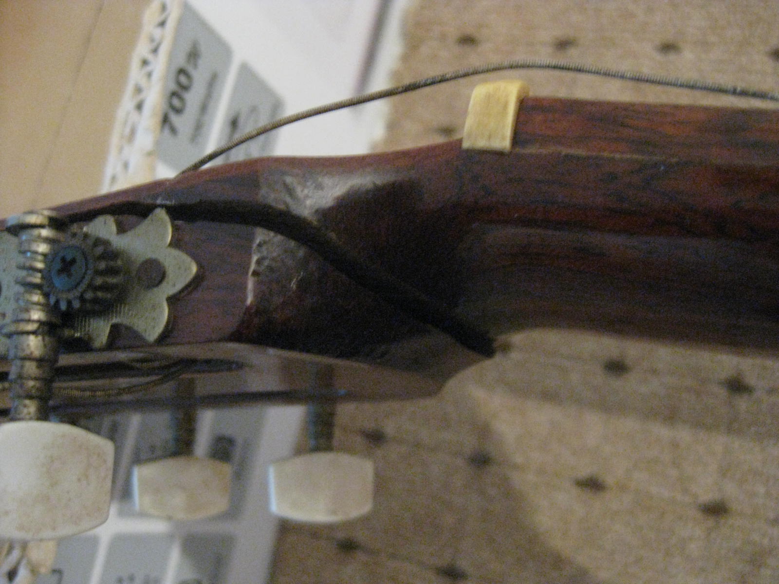

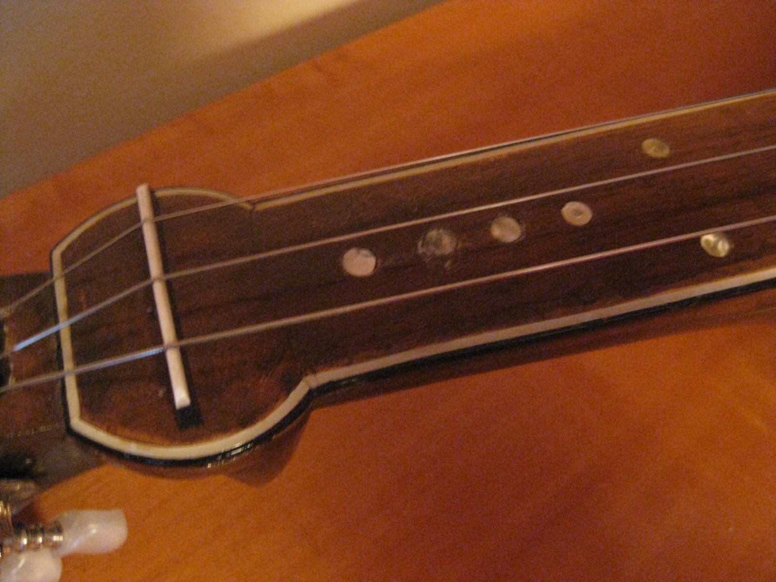

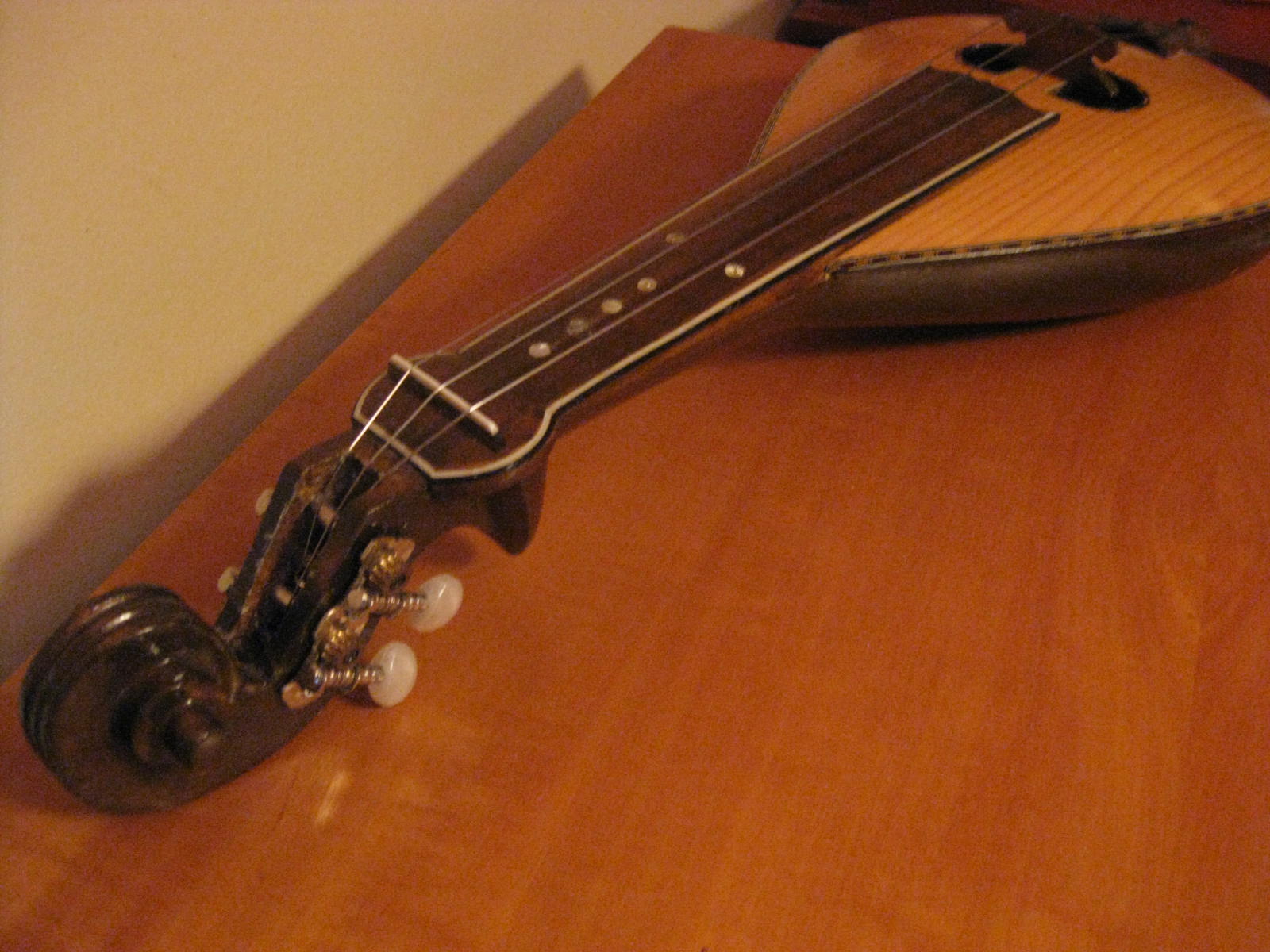

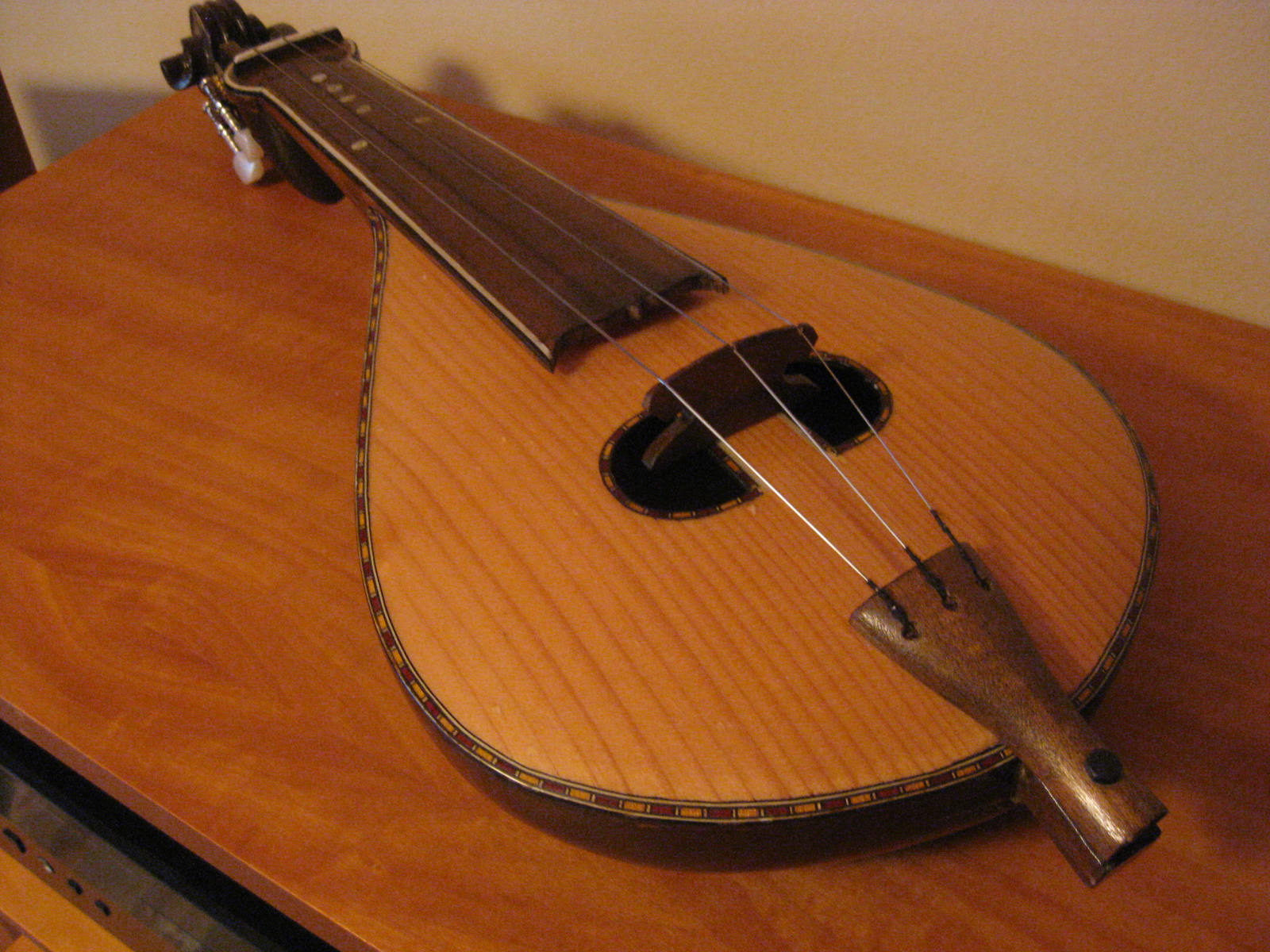

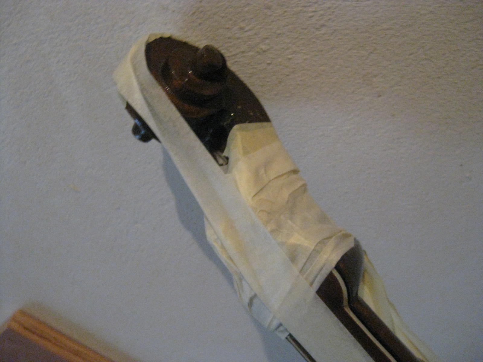

2. λυρα
σπασμενο κεφαλι, κλειδια κουκουρουκου, σπασμενη πισω, εφυγε ψυχη (τε και σωματι), εφυγε κουκιδα ταστιερα, τα κλειδια ειναι ενα κομμενο στη μεση ετσι τα απεναντι μισα γυρναν αναποδα, η μια βιδα μπαινει στο ρολερ του απεναντι και δεν γυρναει κλπ κλπ κλπ
τετοια πραγματα χρονια ειχα να δω...  :banghead:

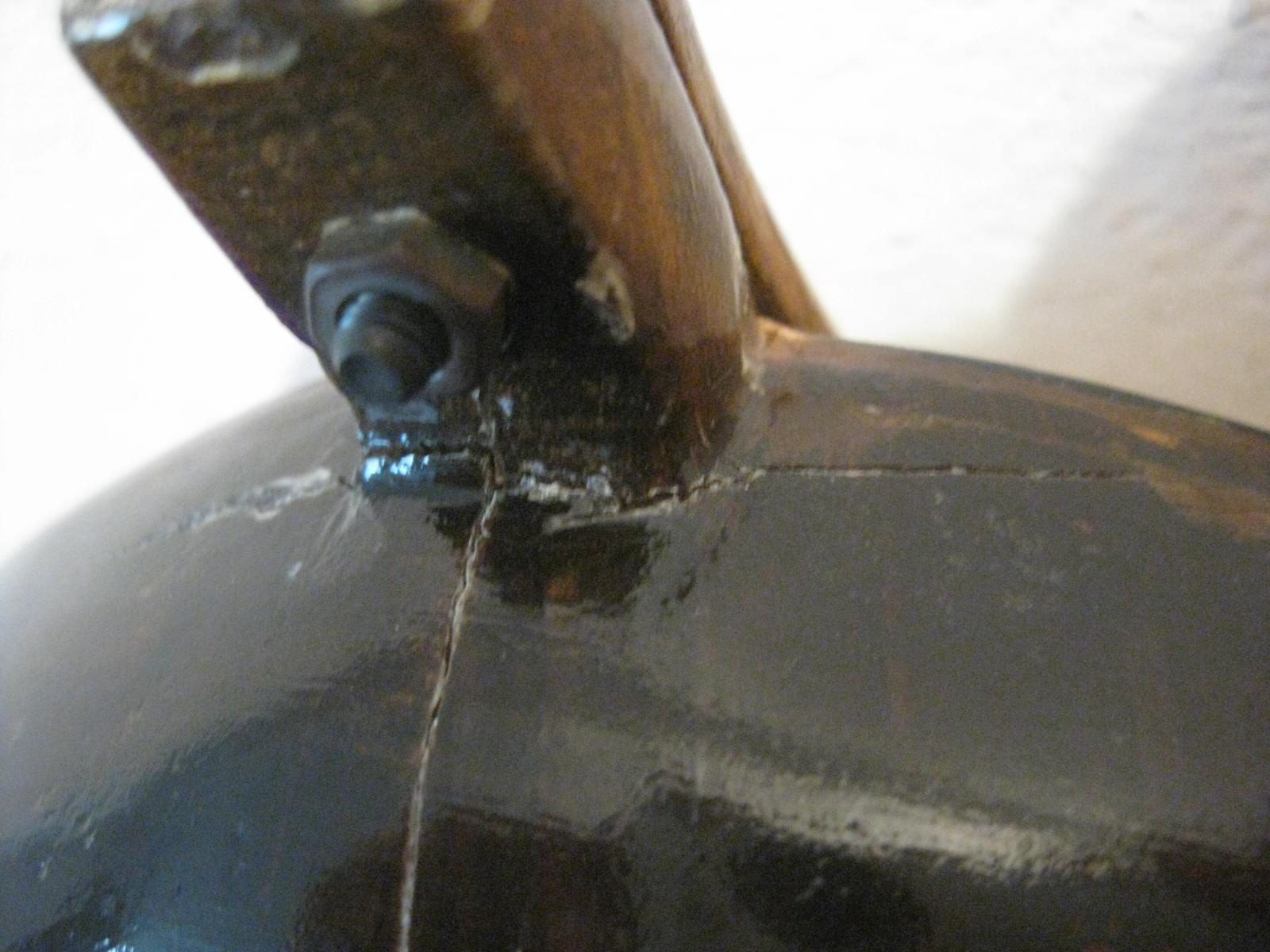

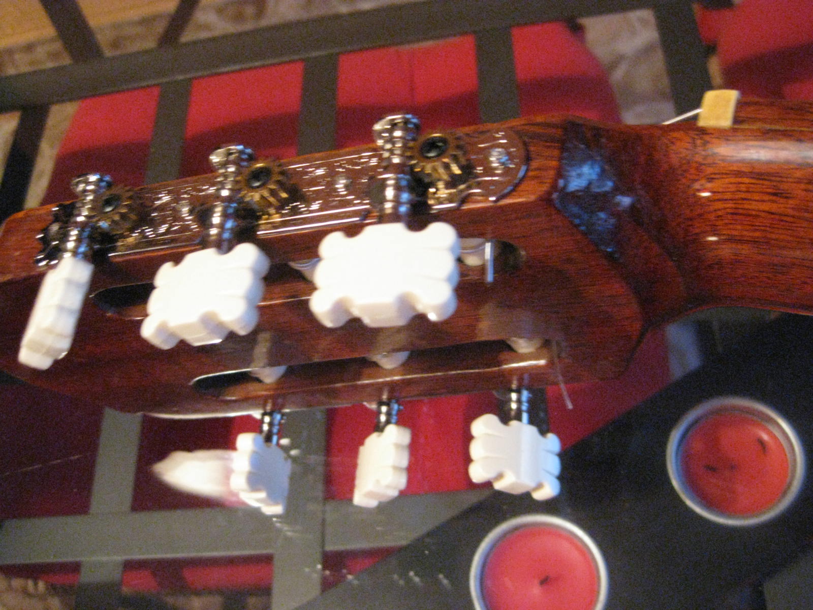

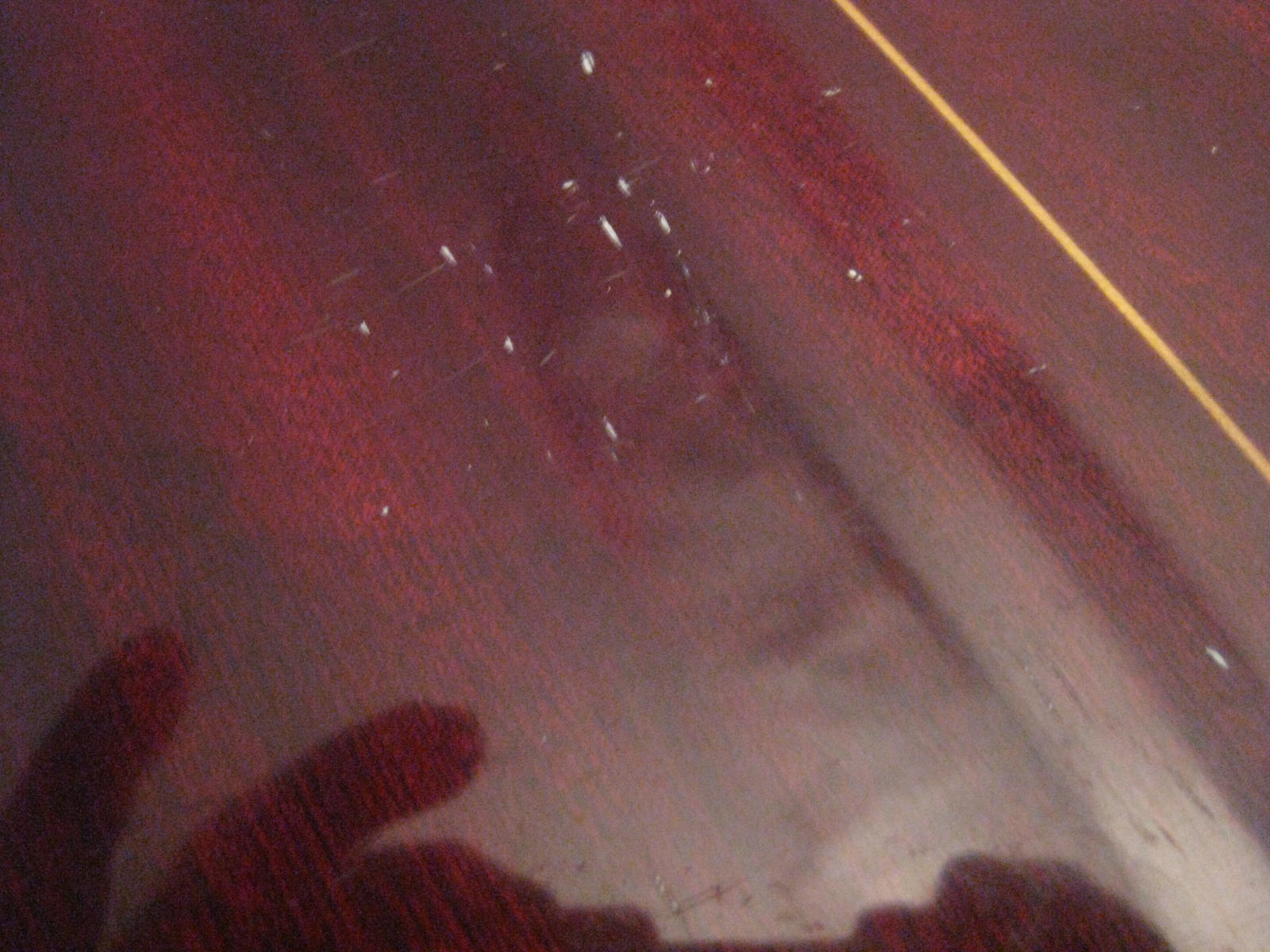

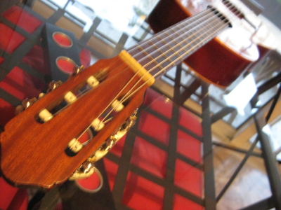

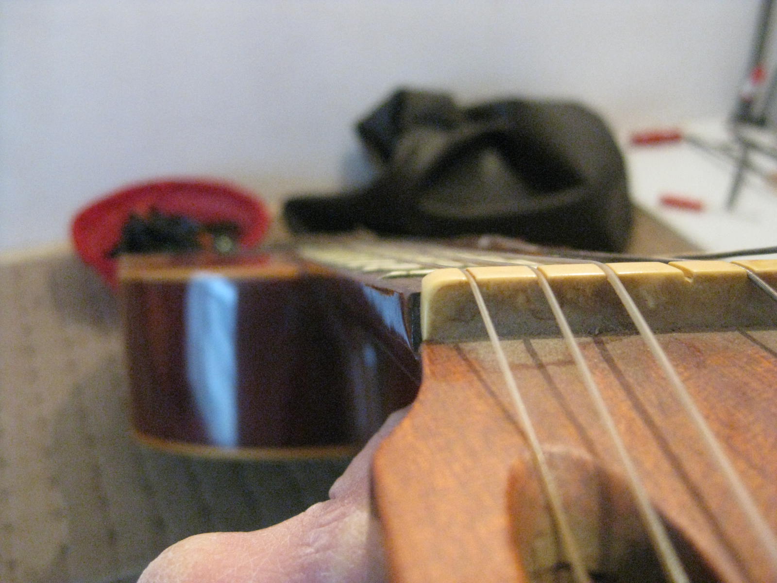

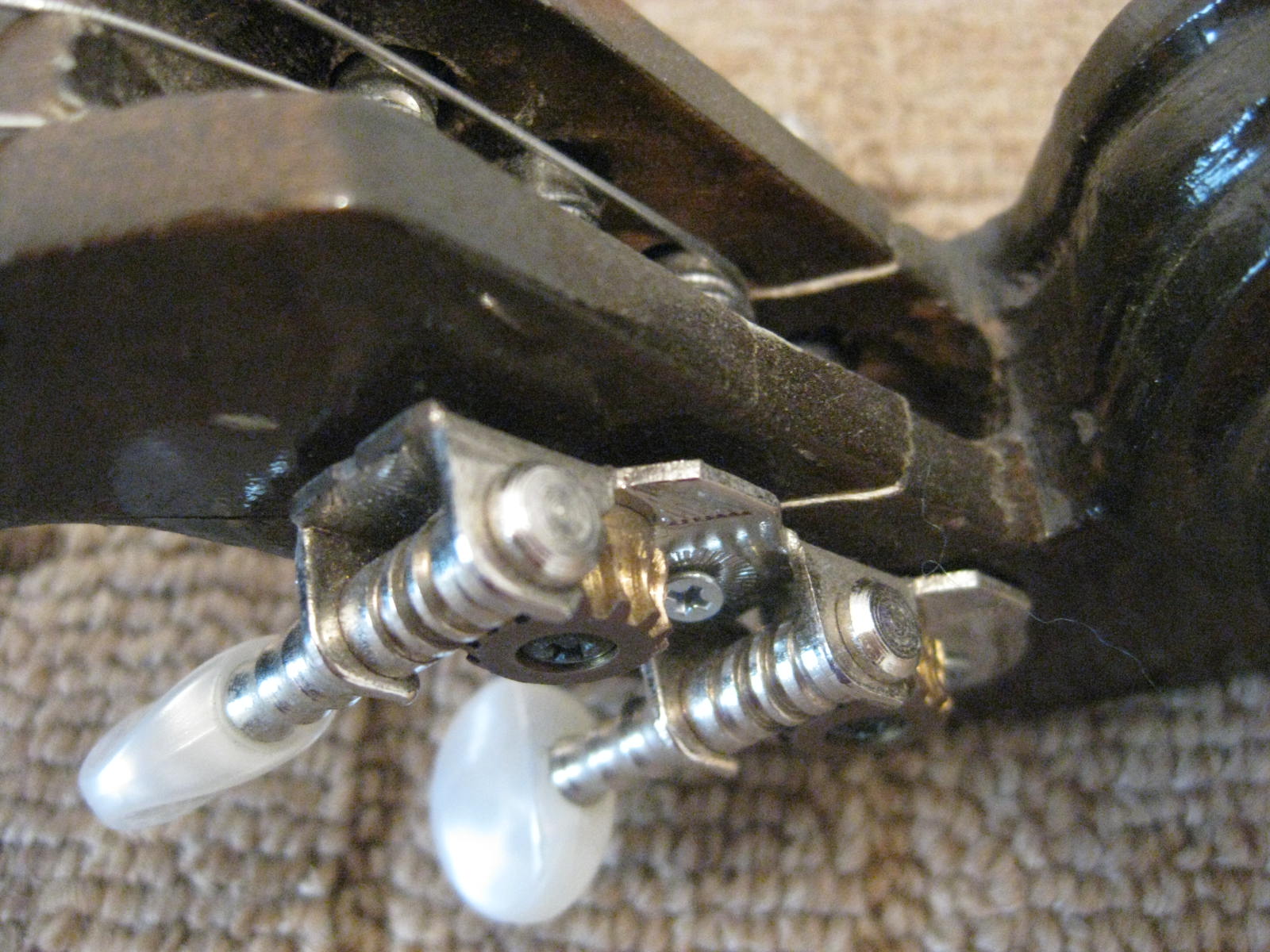

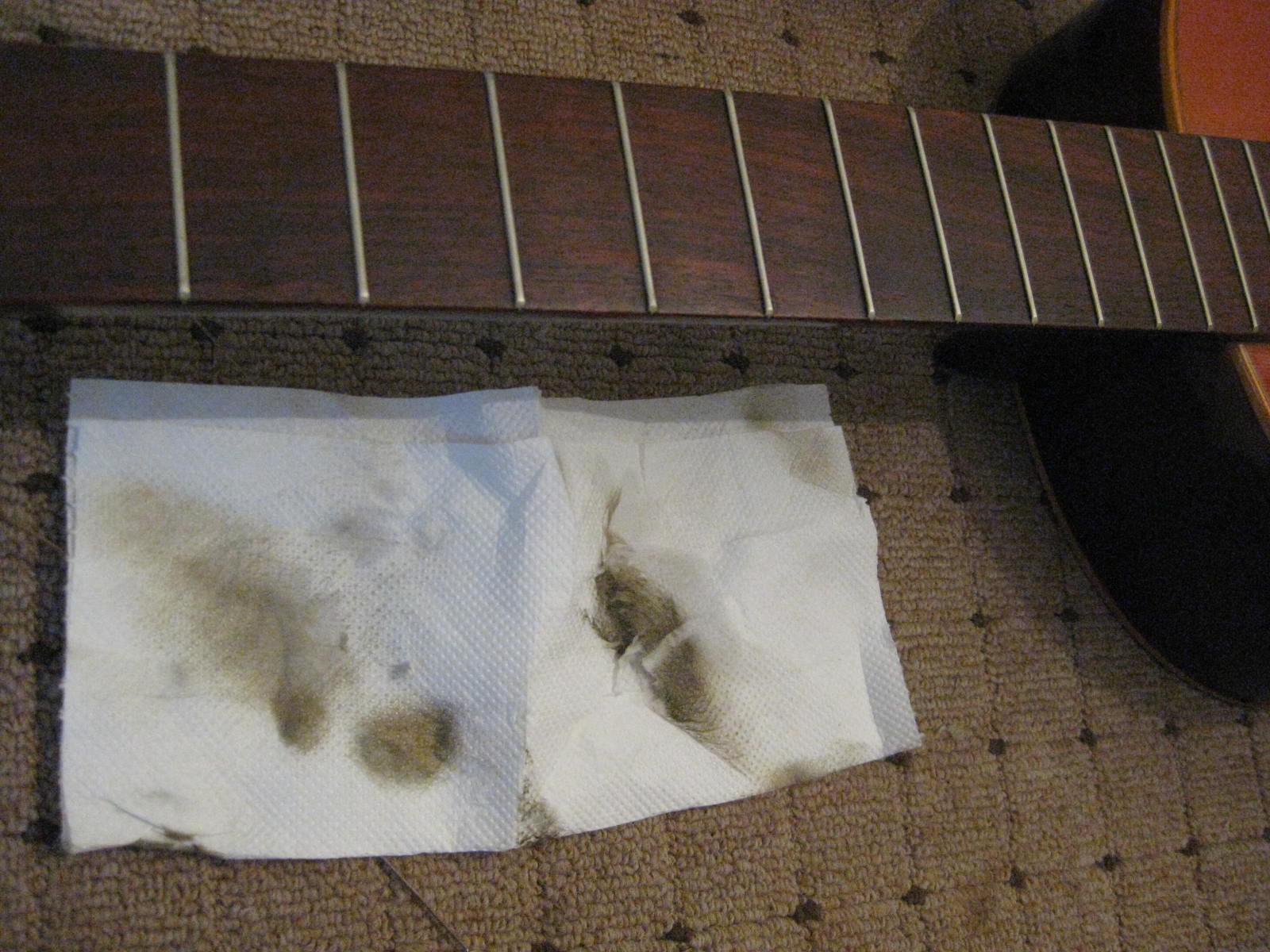

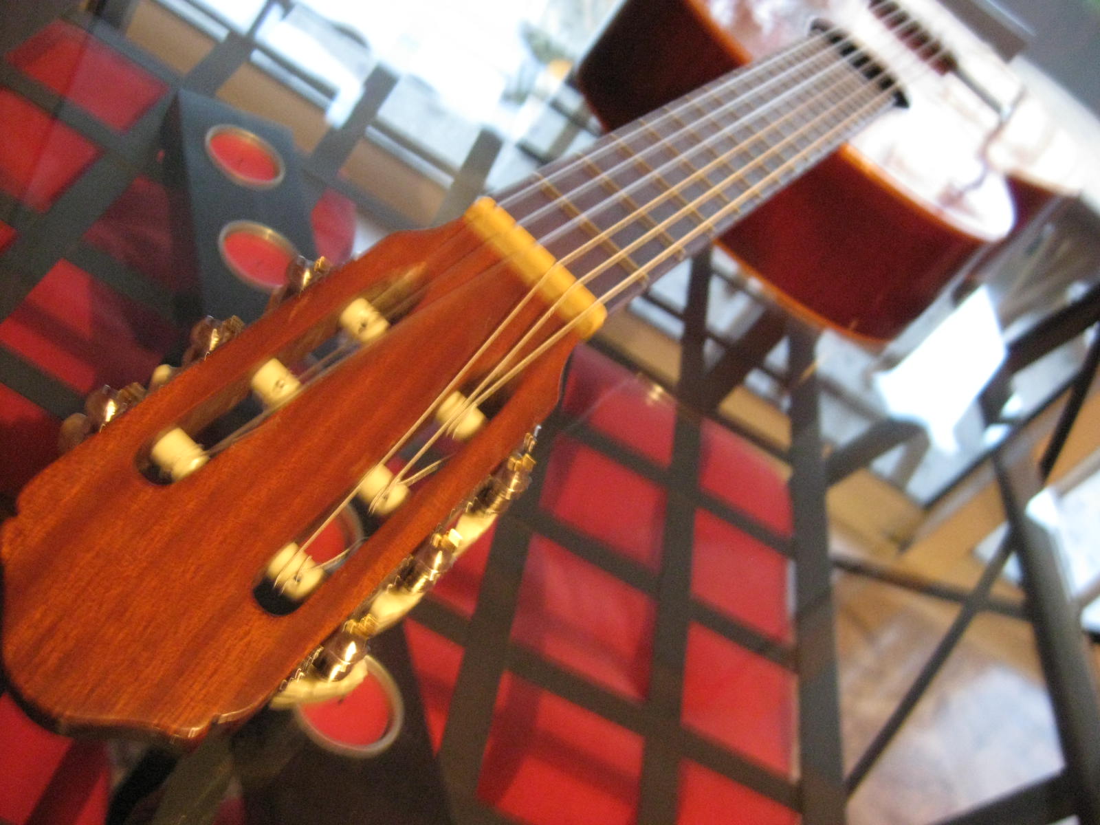

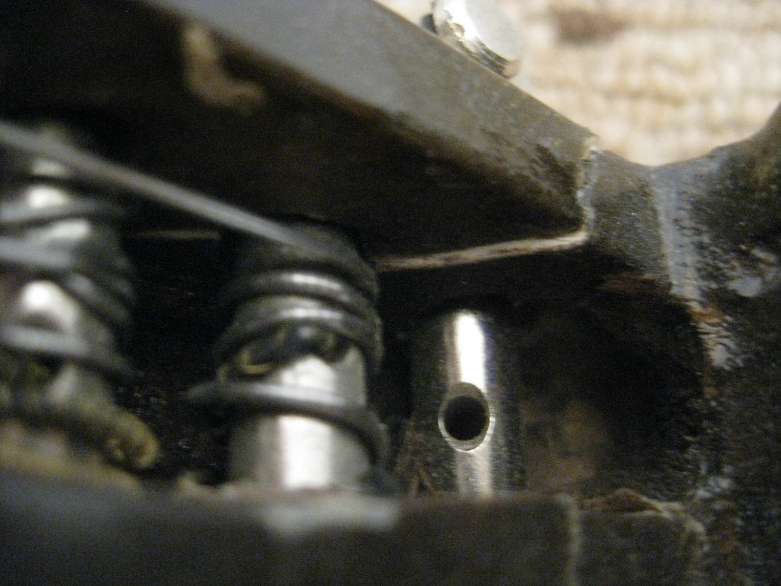

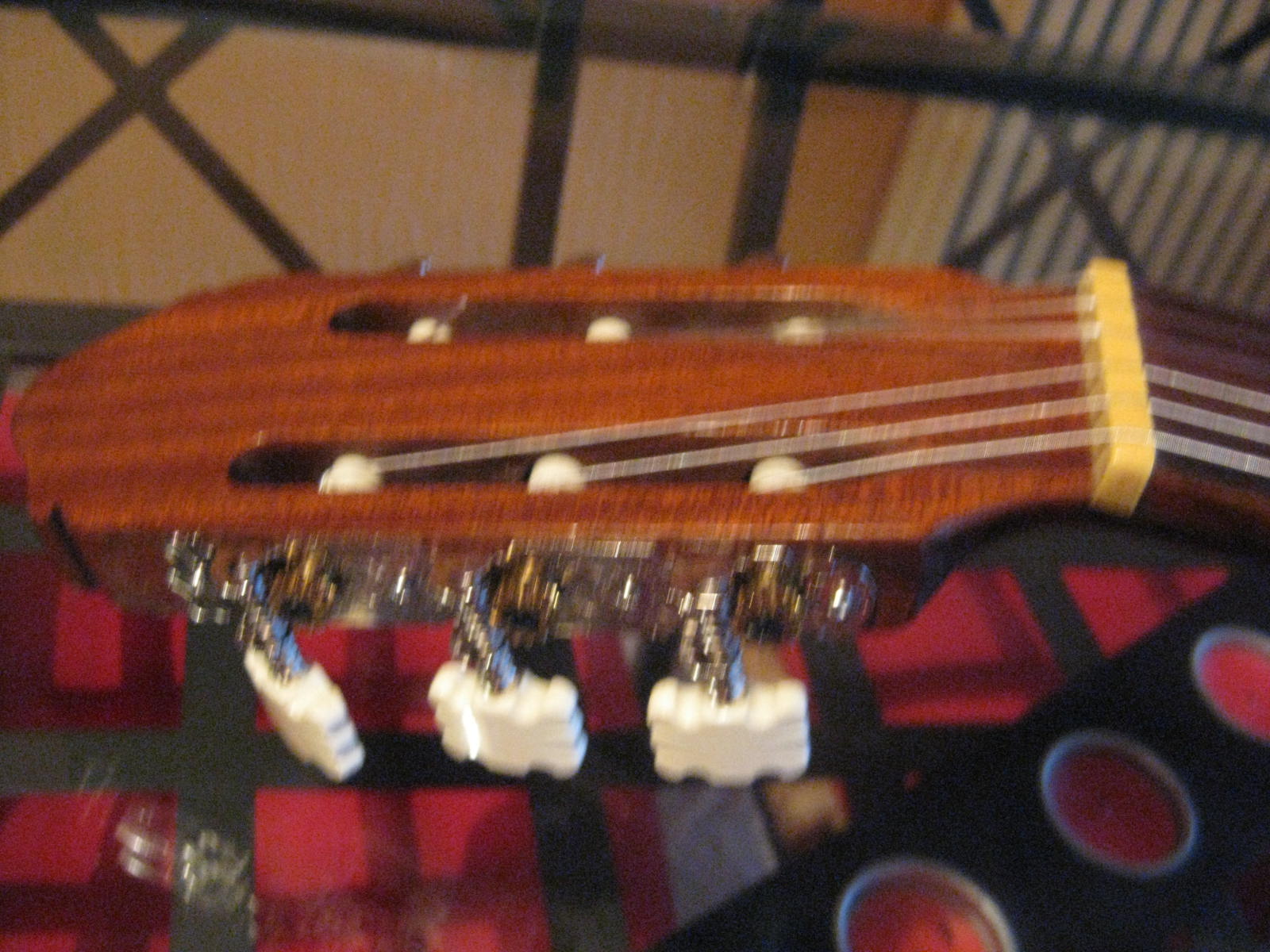

3. κιθαρα
σπασμενο κεφαλι, ταστιερα σκευρωμενη τοξο, κλειδια οφ, καβαλαρης οφ, ταστιερα πολυ βρωμικη, και γενικα σε ασχημη κατασταση

Σωτηρη και γιωργο μπραβο κσι στους δυο προχωρατε πολυ δυναμικα ωραια οργανα.στελιο βλεπω  δουλειες με φουντες!!!!η κιθαρα πως σχιστικε διπλα στη ταστιερα!???απο το πεσιμο.

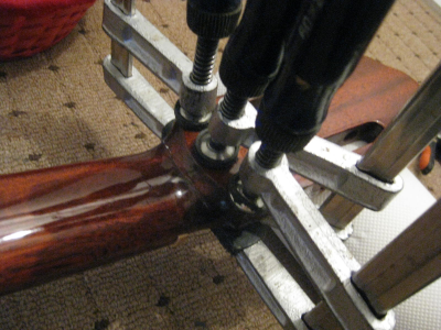

 και ξεκινησα να εμβολιαζω οτι εβρισκα μπροστα μου...

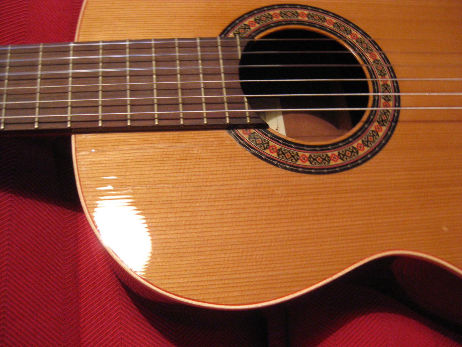

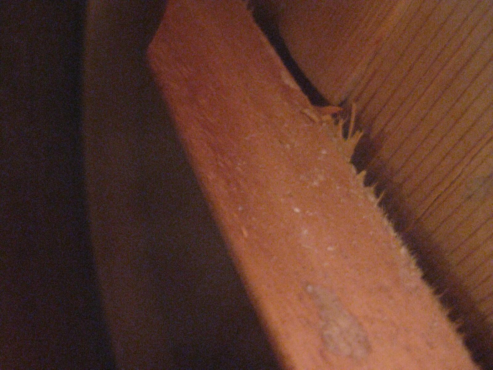

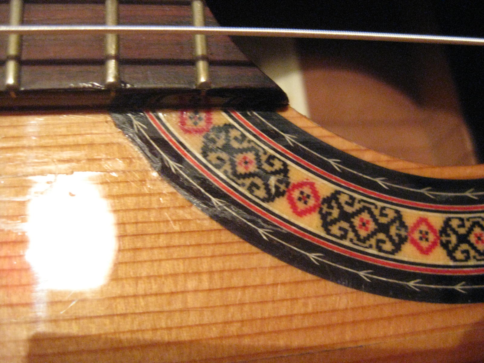

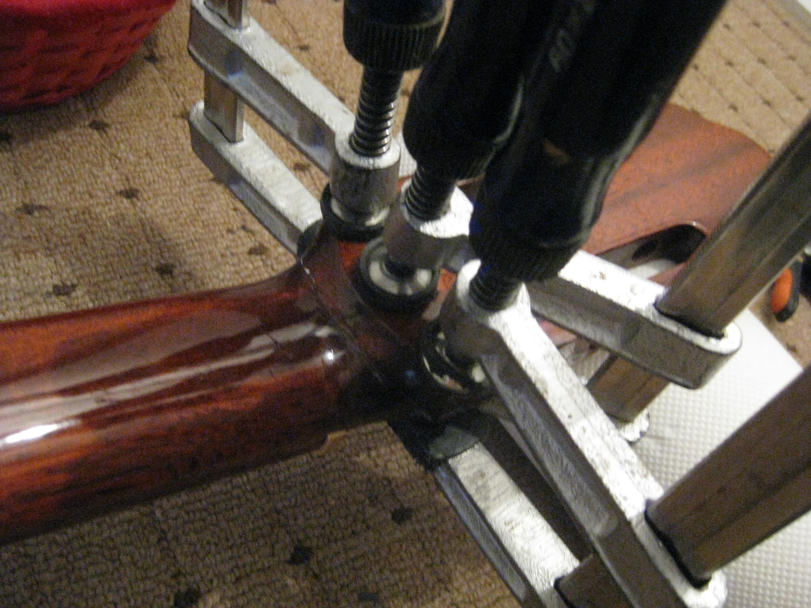

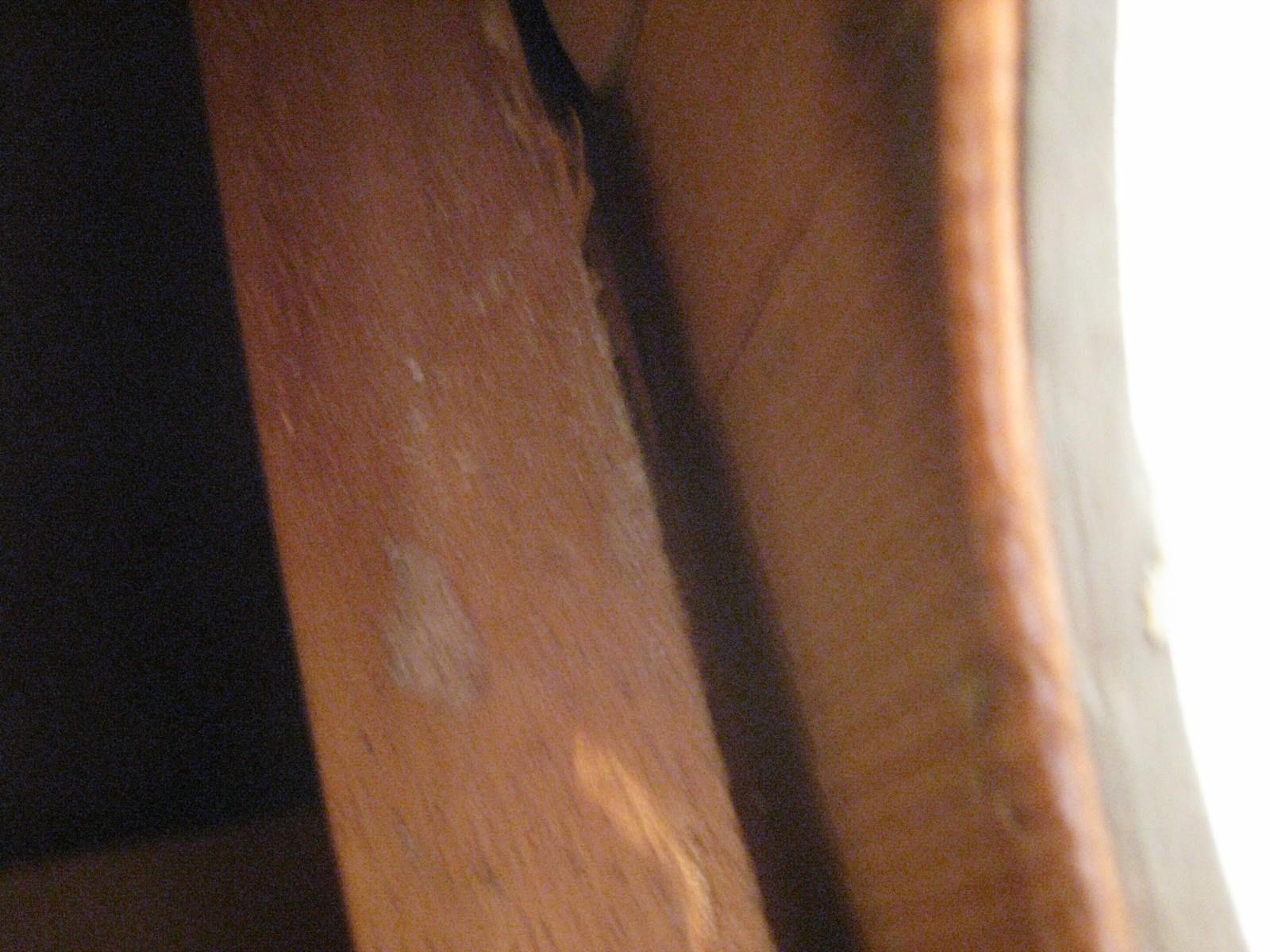

1. κιθαρα με τα σχισηματα κομπλεταν, ηταν και η πιο δυσκολη απο τα τρια μερεμετια.
γιωργο μαλλον επεσε , ξεκολησε το καμαρι που ηταν με το σαλιο κολλημενο, και μετα αρχισε να ανοιγει (σχιζεται) το πολυ μαλακο και οχι πυκνοβενο καπακι...
αφου κολληθηκε το καμαρι (προσφατα ειχαμε κουβεντουλα...) με 3 σφικτηρες και τακακια δεξια αριστερα, κολληθηκαν λεπτα φυλλα ξυλου ελατινα στις σχισμες εσωτερικα με λεπτες καβιλιες να το σπρωχνουν, εγχύθηκε κολλα μια σταλια απο πανω πιο αραιη απλωθηκε ναϋλον και ενας καταληλος τακος στο σχημα απερ μπουτ (εκτος της ταστιερας φυσικα ) ηρθε και κουμπωσε , και ετσι εμεινε η καθε σχισμη στη "πρεσσα" μια με μιαμιση ωριτσα.

2. λυρα
κολληθηκε ο σαλιγκαρης, τα κλειδια ηταν απο 4αρι και κομμενα στα 2, οποτε το αντικρινα γυρναν αναποδα (δεν εκανα τιποτε για αυτα)
κολλησα πισω , πολυ χαρτοταινια    :-X  {celebrate018}
εβαλα ψυχη (αναθεμα δεν ξερω και που μπαινει... διαισθητικα κατω απο το καβαλαρη στο μεσο εσωτερικα στο καπακι-σαματι θα ξανακουμπησω λυρα στη ζωη μου...)
εκοψα και μια τελεια την πανω-πανω διοτι την ειχε σκαπουλαρει απο την παρεϊτσα (δημητρη απο το κομματακι που μου ειχες δωσει παλαιοτερα-μιλαμε πολυ μεγαλη ευκολια...) κολλησα πανω καβαλαρη και οτι αλλο βρηκα μεσα στη θηκη τελοσπαντων, βρηκα κ το κουρδισμα στο εσυσωληναριο (αμοχιπαιζουμε, σολρελα...)

τελος 3. κιθαρα
κολλησα κεφαλι, αλλαγη κλειδια, ξεβρομισμα ταστιερας, χαμηλωμα καβαλαρη, αλοιφουλα γιατι ειχε πεσει σε χερια μπογιατζη που την εβαζε κατω εκει που εβαφε αντις της κλασικης εφημεριδας....
