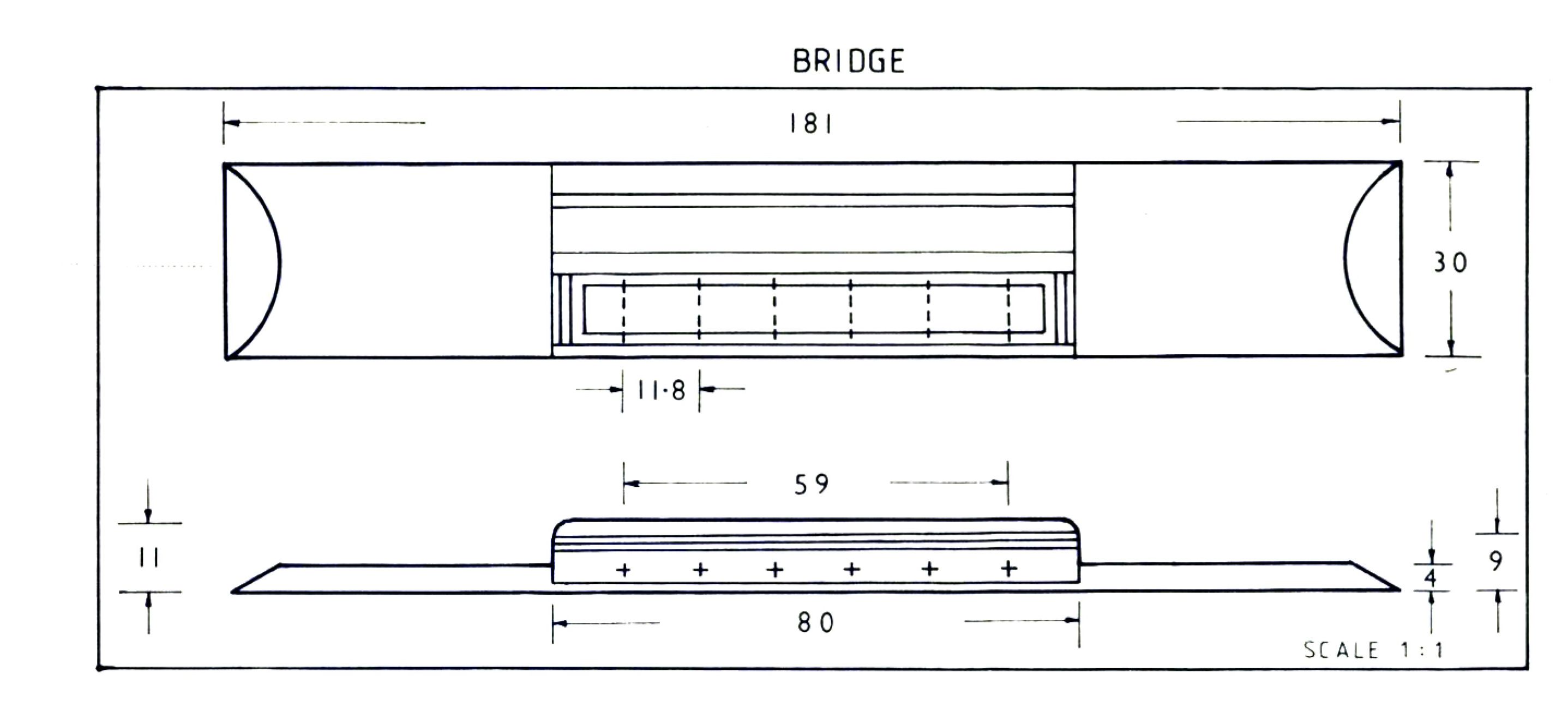

Σ'ευχαριστω πολυ για τον οδηγο.. ωστοσο το προβλημα μου δεν ειναι το κατασκευαστικο κομματι, οσο το υπολογιστικο.. πως θα παρω τις σωστες μετρησεις, τι πρεπει να προσεξω κτλ..
Απ: Καβαλαρης κλασσικης κιθαρας
« Απάντηση #4 στις: Σεπτεμβρίου 25, 2020, 10:18:03 μμ »
- μπορεις να αντιγραψεις τις διαστασεις με ενα παχυμετρο (η χαρακα, ο οποιος ομως δεν εχει την σουπερ ακριβεια...) σε εναν καβαλαρη που εχεις ηδη σε μια σου κιθαρα.
-μπορεις να αντιγραψεις ενα σχεδιο οπως π.χ. τα παρακατω συνημενα (απο φλετα, χαουζερ... υπαρχουν ενα σωρο...)
-δεν μπορω να καταλαβω, εχεις φτιαξει μια κιθαρα που ειναι στα τελειωματα κ το "προβλημα" ειναι στις διαστασεις  του καβαλαρη;
μερικα τιπς,
-η αποσταση των χορδων μην ειναι μικροτερη του 1.05 και οχι μεγαλυτερη του 1.20, και εχει να κανει με το πλατος στο νατ στη μεση της ταστιερας αλλα κ την κλιμακα που ηδη εχεις (μεγαααλη κουβεντα)
το να αρχισω να λεω μπλαμπλαμπλα ετσι χωρις να ξερω το υπολοιπο οργανο ειναι καπως σα μαντεψια.
-η διανοιξη της τρυπας μην ειναι παραλληλη με το καπακι αλλα υπο γωνια (σημαντικο)
-το κοκκαλο να μην ειναι παραλληλο με την ακμη αλλα να εχουν μια αποκλιση +1 - 1.5χιλ στα μπασα
-αναλογα το ξυλο πρεπει να προσεξεις το βαρος, ενας παναλαφρος δεν θα μπορεσεις να φορτισει το καπακι, ενας πολυ βαρυς εμποδισει την κινηση του, οποτε πρεπει να κινηθεις σε ενα μεσο βαρος

Με ραντομ σχεδιο απο το ιντερνετ βολευομαι ή η καθε κιθαρα διαφερει κ πρεπει να κανω τις δικες μου μετρησεις αναλογα με το μπρατσο μου κτλ κτλ;
Εδώ νομίζω πως κάτι θα βρεις που να ταιριάζει στα γεωμετρικά χαρακτηριστικά της δικής σου κιθάρας.
http://theguitar-blog.com/?p=1643
