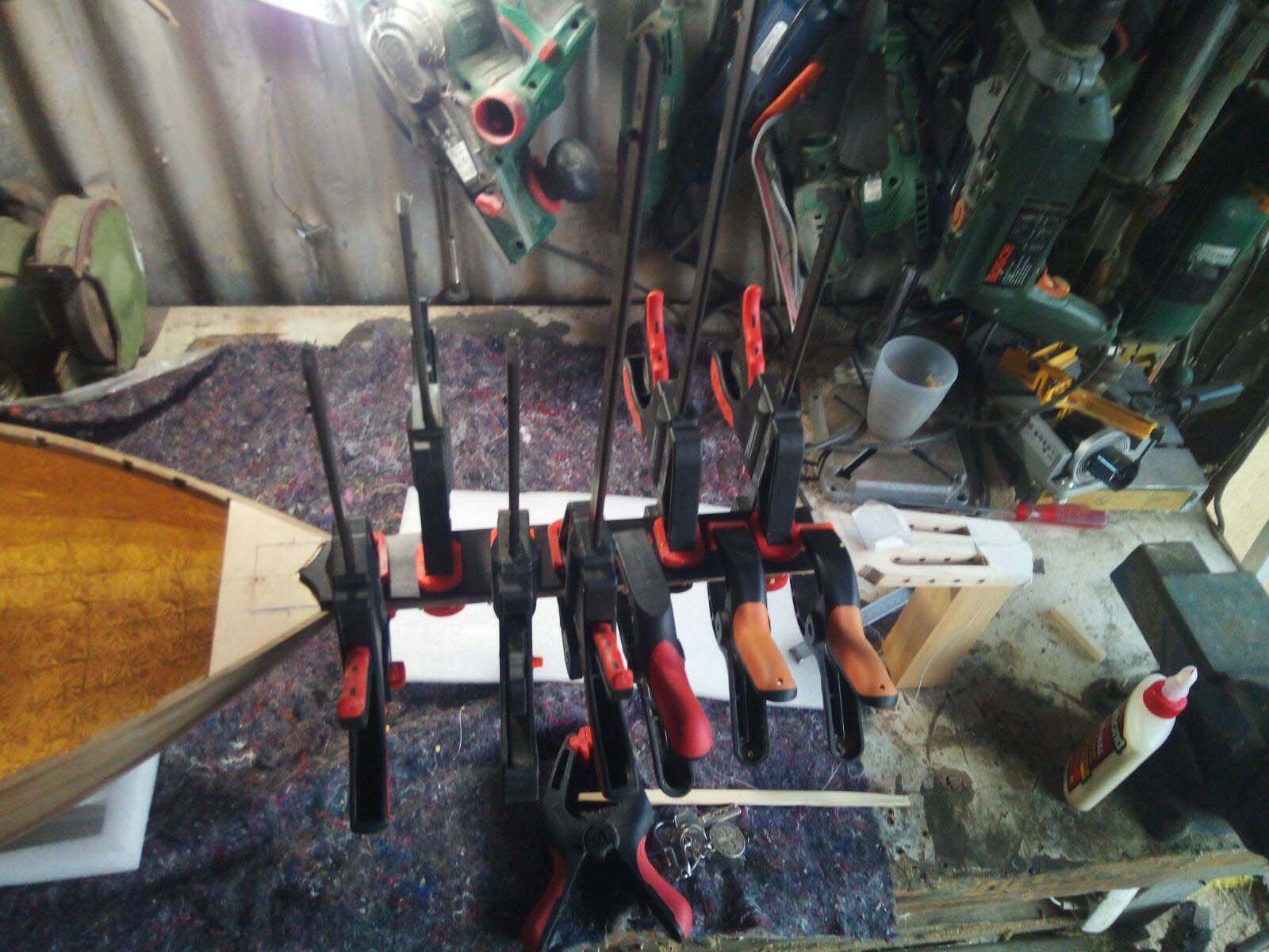

Να σας θυμίσω πως το σκάφος το αγόρασα έτυμο διότι δεν έχω τα μέσα αλλά ούτε την εμπειρία να το έφτιαχνα μόνος μου.
Αφού ενώθηκε το σκάφος με το μανίκι με την κλασική μέθοδο χελιδονοουρα κτλ. Διαμορφώθηκε το σχήμα της κλειδιέρας και σχημάτισα το τελικά φάρδος του μανικιού.
Το αποτέλεσμα ήταν αυτό.

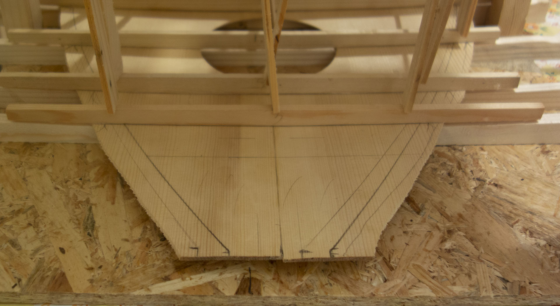

Μετά ήρθε η στιγμή να κολλήσω τα καμάρια όπου μέχρι να αποφασίσω πως να τα κάνω με πείρε χρόνο και με την βοήθειά σας τελικά τα έκανα.
Έφτιαξα ένα με την κλίση που με υποδείξατε, αυτό με πείρε αρκετό χρόνο, τα υπόλοιπα μετά τα έκανα αντίγραφα με το ρούτερ.

« Απάντηση #69 στις: Νοεμβρίου 12, 2020, 11:53:56 πμ »
και ήρθε η στιγμή να κολλήσω τα καμάρια, βλέποντας διάφορες φθογγογραφίες και βίντεο έφτιαξα και εγώ το κλασικό καμαροκολλητήρι.
Και για να έχω σωστό κόλλημα και σωστό πάτημα έκανα με το χέρι στην αρχή ένα αρνητικό καμάρι και τα υπόλοιπα με το ρούτερ αντιγραφής.
οπότε τοποθετώντας τα ανάποδα καμάρια στην βάση το σκάφος θα έπαιρνε και απο πάνω και απο κάτω την σωστή κλίση και θα πατούσε παντού ομοιόμορφα.
Χρήστος SGF

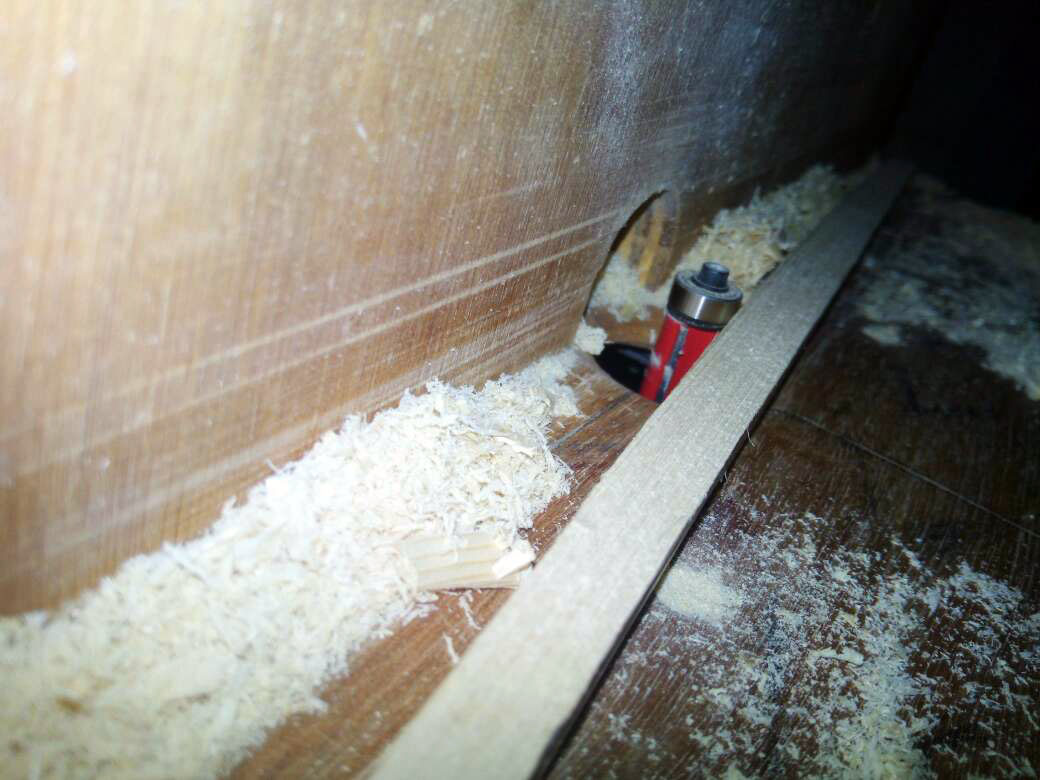

« Απάντηση #70 στις: Νοεμβρίου 12, 2020, 12:13:46 μμ »
τα καμάρια κόλλησαν και άρχισε το τρίψιμο με μια μικρή πατέντα που κάνουν οι περισσότεροι απο εμάς.
Σκάφτηκε και το σκάφος για να πατήσουν τα καμάρια  και το καπάκι κάθισε μια χαρά οπότε προχώρησα στο επόμενο βήμα. Το φτιάξιμο του καβαλάρη και το κόλλημά του.

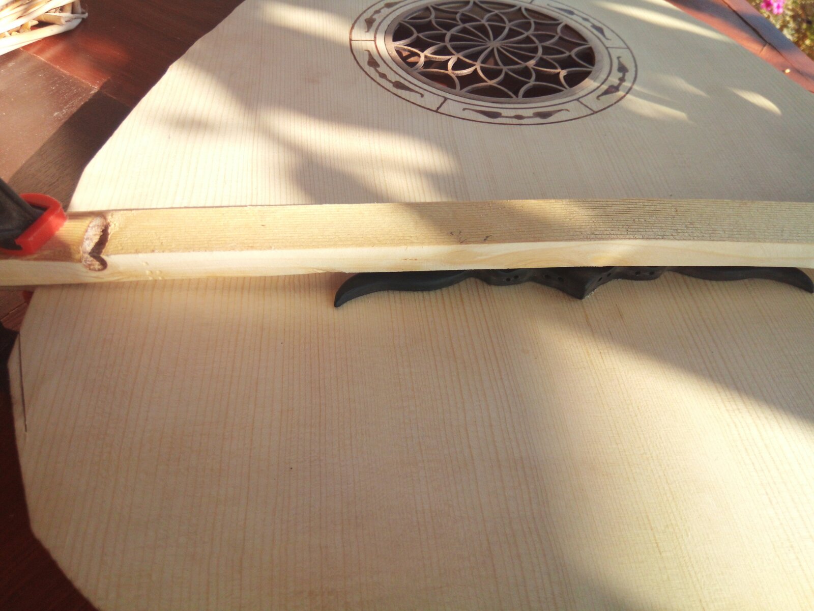

« Απάντηση #71 στις: Νοεμβρίου 12, 2020, 07:09:49 μμ »
Προτού δείτε της φωτογραφίες από το καβαλάρη να σας ενημερώσω πως για να φτάσω σε αυτό το αποτέλεσμα χαράμισα ένα μεγάλο κομμάτι από έβενο.
Βασικά παρήγγειλα μια ταστιέρα για λαούτο από την οποία λογικά θα μπορούσα να έβγαζα 3-4καβαλαριδες, ευτυχώς δεν πείρα α’ ποιότητα και με κόστιζε 9 ευρώ.
Πρόβλημα είχα  μέχρι να βρω με τη ταχύτητα και με ποια φρέζα θα έφτιαχνα το σχέδιο και γενικά πως θα προχωρούσα.
Δεν θα κάτσω να πω αναλυτικά τη βλακείες έκανα, το συμπέρασμα που έβγαλα ήταν ότι έπρεπε πρώτα να φτιάξω περιμετρικά το καβαλάρη και μετά να δώσω χοντρικά το σχήμα με το ντρέμελ.
Η ψιλή φρέζα δεν έκαμνε έσπαγε, η χοντρή 3mm ήταν μια χαρά αλλά προχωρούσε αργά. Στην αρχή είχα όνειρα να φτιάξω μια και έξω λεπτομέρεια και ο βλαμμένος πείρα μια φρέζα 0,5mm περιττό να πω τη έγινε, για να καταλάβετε το πάχος της φρέζας στέλνω μια φωτογραφία.
Έτσι έφτιαξα το παρακάτω σχήμα μετά από κόπο.
Παρόλο που το είχα σχεδιάσει σωστά δεν ξέρω πως με βγήκε το ένα φιλαράκι ποιο μικρό από το άλλο όπως επισημάνω με το βέλος στην φωτογραφία.
Πατώντας πάνω στο σχήμα στην αρχή με μαχαιράκι και μετα με διάφορα γυαλόχαρτα βγήκε το επιθυμητό αποτέλεσμα. Και φυσικά τρυπήθηκε ο καβαλάρης λίγο τσαπατσούλικα και κολλήθηκε πάνω στο καπάκι με ψαρόκολλα όπως φαίνεται στην φωτογραφία ( με ένα ξύλο και δεξιά αριστερά με σφιγκτήρες.

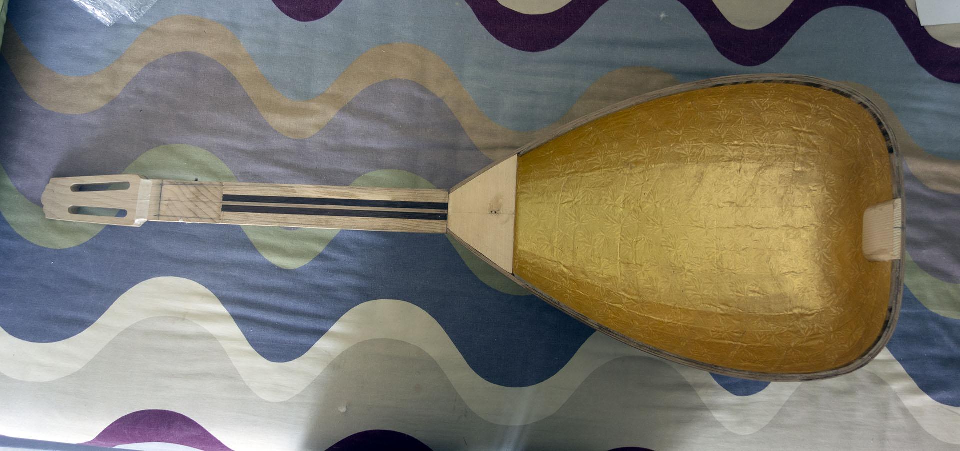

Όσο στέγνωνε ο καβαλάρης περίλαβα την ταστιέρα  αποφασίσαμε για το παρακάτω σχήμα το οποίο δεν ήταν δύσκολο να γίνει. Το επόμενο βήμα ήταν το κόλλημα της ταστιέρας στο μανίκι ξυλόκολλα titebond. Να αναφέρω εδώ πως η ταστιέρα είχε τριφτή πολλή πιο μπροστά οπότε το πάχος ήταν είδη διαμορφωμένο.
Χρήστος SGF

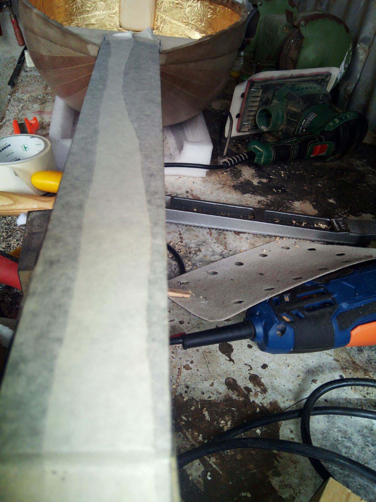

« Απάντηση #73 στις: Νοεμβρίου 12, 2020, 07:33:18 μμ »
Άργησα το φάγωμα του μανικιού με την ταστιέρα με ράσπα. Όταν κόντευα στο επιθυμητό φάρδος και για να μπορώ να φάω σωστά την ταστιέρα και το μανίκι μαζί  έβαλα πάνω στην ταστιέρα χαρτοταινία στο φάρδος που ήθελα να έχει το μανίκι και έτσι άρχισα να τρώω λίγο λίγο στην αρχή με σκαρπέλο και μετά με γυαλόχαρτο έως ότου φτάσω στο επιθυμητό φάρδος.

Χρηστο ομορφος ο καβαλαρης.
