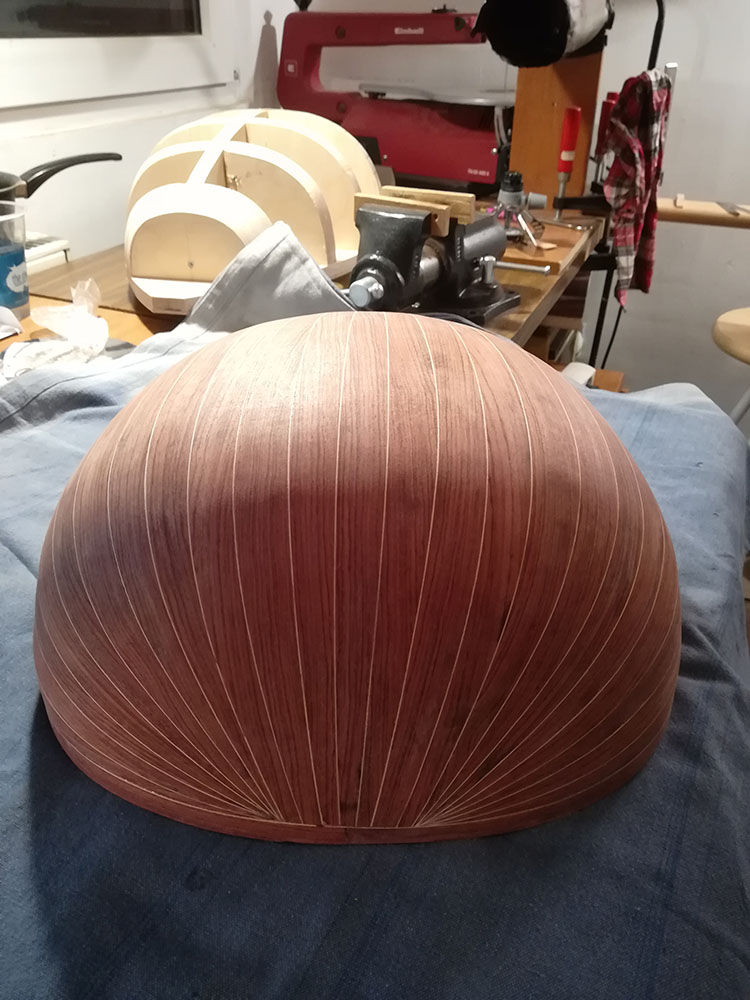

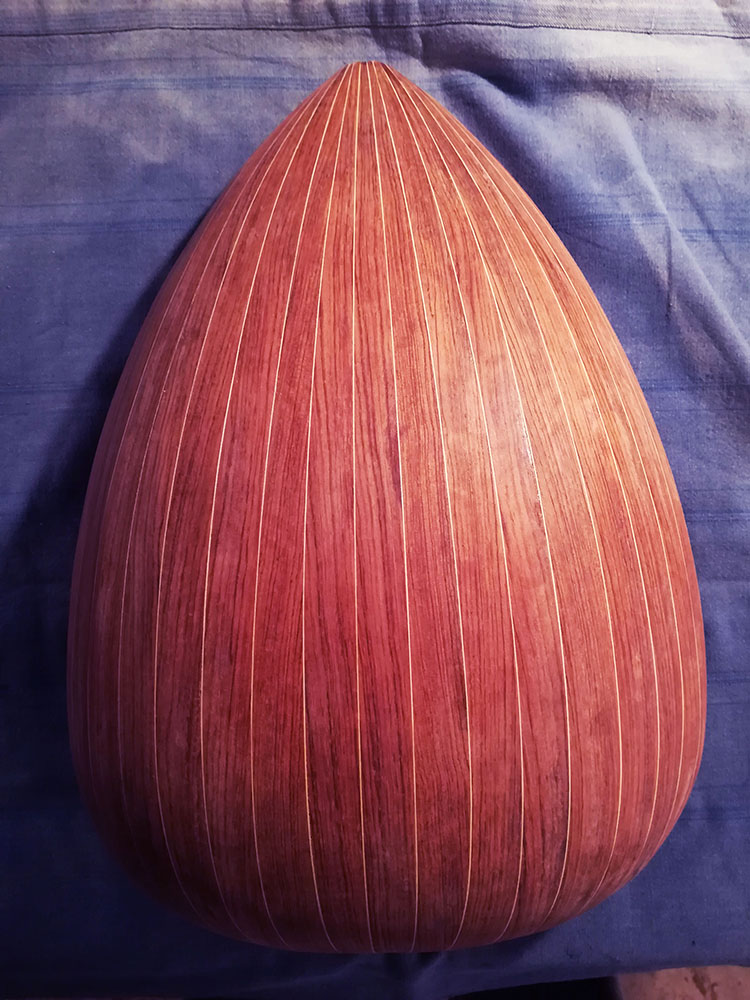

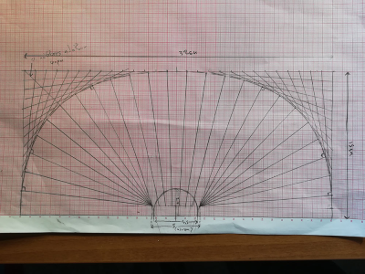

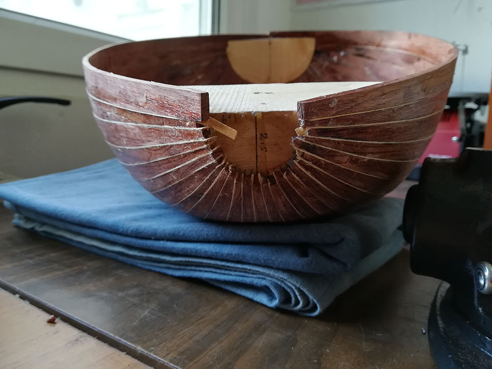

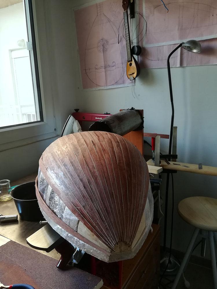

Μια προσωπική προσέγγιση στην κατασκευή ενός μικρού λαούτου, προσαρμοσμένη στις ανάγκες του οργανοπαίχτη. Το σχήμα, η απόσταση από το σώμα, το μήκος χορδής, η κλίμακα, ο καβαλάρης, τα κλειδιά κ.α. εξυπηρετούν τις επιθυμίες του κατασκευαστή με σκοπό την κατασκευή ενός μουσικού οργάνου τόσο εύηχου όσο και βολικού. Σκάφος από Bubinga, καπάκι έλατο ....και βλέπουμε πώς θα πάει.

« Απάντηση #1 στις: Φεβρουαρίου 28, 2018, 12:45:26 μμ »

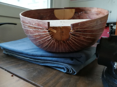

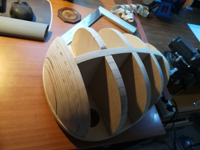

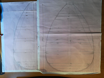

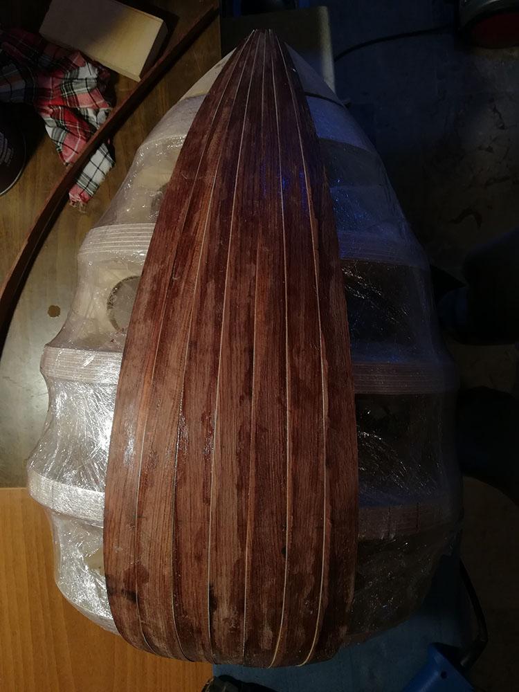

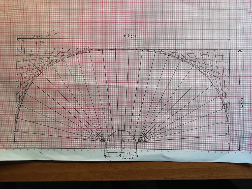

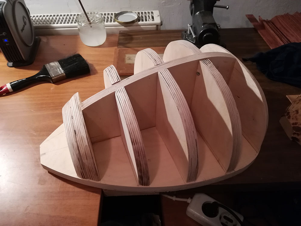

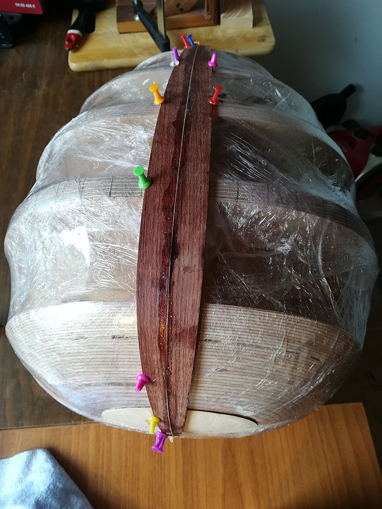

Κάτοψη και πλάγια τομή. Κάνοντας μια κάθετη τομή δομημένη από ευθειογενής καμπύλες, έχουμε λίγο μεγαλύτερο όγκο αέρα στα πλάγια και καλύτερο "κάθισμα" του οργάνου στο πόδι.Ένας τρόπος λυγίσματος των ενδιάμεσων φιλέτων που με βόλεψε πολύ. Αν και δύσκολο ξύλο , μεγάλη ομορφιά στα νερά του.

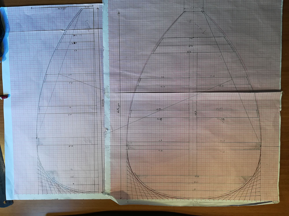

« Απάντηση #2 στις: Φεβρουαρίου 28, 2018, 12:48:22 μμ »

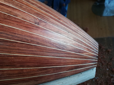

Πάρα πολύ ὡραῖο τό λάφτα Γιῶργο , ἀλλά καί ὁ στολισμός ἀναμένεται περίφημος !!! Δέν ξεχνῶ τό πρῶτο σου λαοῦτο !!!
( Ἅμα ξαναφτιάξης σκάφος μέ μπουμπίγκα , βάλε 3 φιλέτα , 2 ἄσπρα καί 1 μαῦρο ἀνάμεσά τους , Θά δείξη τρέλλα !!! ) .

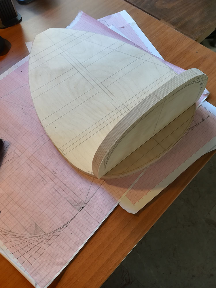

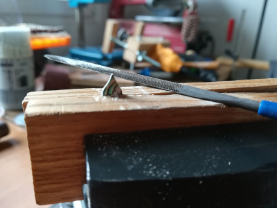

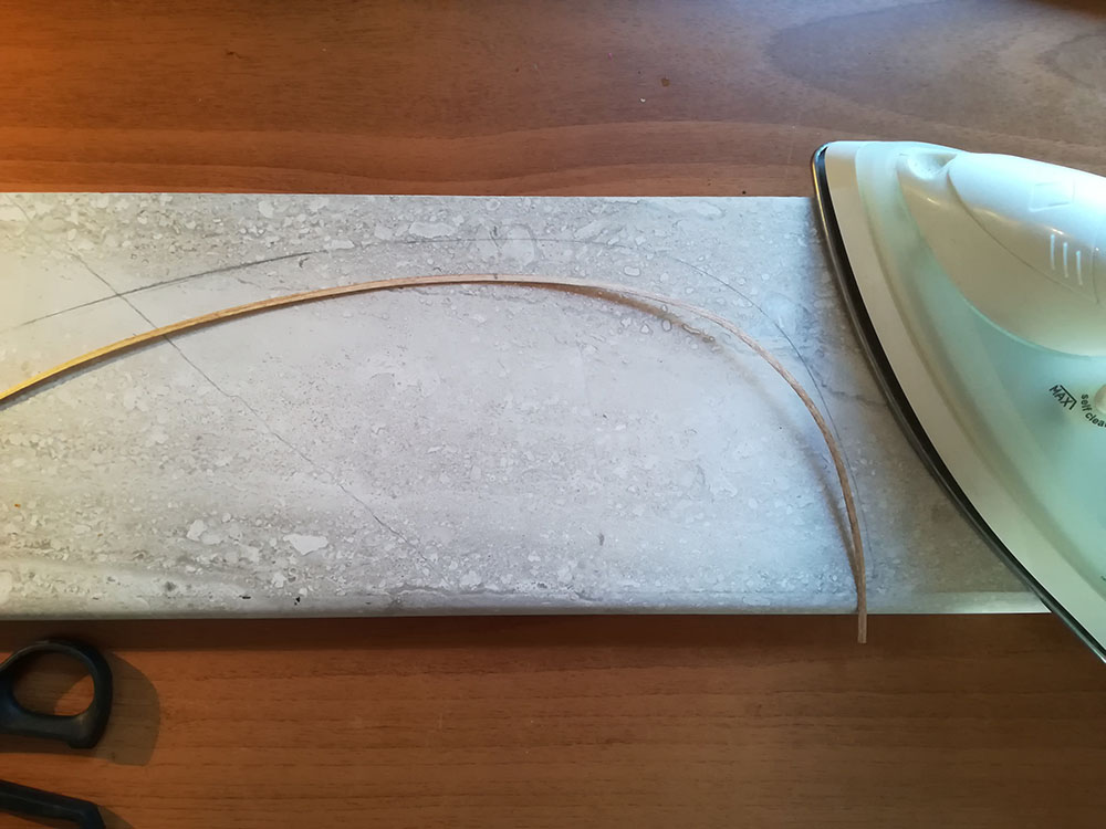

Φίλε Γιώργο συγχαρητήρια για το πολύ όμορφο και σημετρικό σκάφος που σίγουρα θα έχει και τον ανάλογο ήχο Τι είναι το ασημί – άσπρο υλικό πάνω στο οποίο σιδέρωσες τα φιλέτα ?
Επειδή έχει σημασία να προκαλεί κάποια τριβή πάνω στο φιλέτο κατα το σιδέρωμα
Εγώ χρησιμοποιώ MDF Καλή συνέχεια

Ευχαριστώ για τα καλά σας λόγια. Κώστα , αν βουτήξεις δάχτυλο στο βάζο με το μέλι, αργά ή γρήγορα θα ξαναγυρίσεις!  χαχαχααα.   Τα τρία φιλετάκια τα είχα σκεφτεί σοβαρά στην αρχή μου έβγαινε όμως πολύ χοντρό το σύνολο. Εχω δεί κάποια σκαφτά όργανα με τριπλά φιλετάκια πολύ λεπτότερα που δεν μπόρεσα όμως να βρώ πουθενά. Το σιδέρωμα του ενδιάμεσου φιλέτου το κάνω βρεγμένο επάνω σε μάρμαρο. Κρατάει θερμότητα και με το νερό κολλάει. Θα δοκιμάσω MDF στο επόμενο μπορεί και να είναι καλύτερα.
