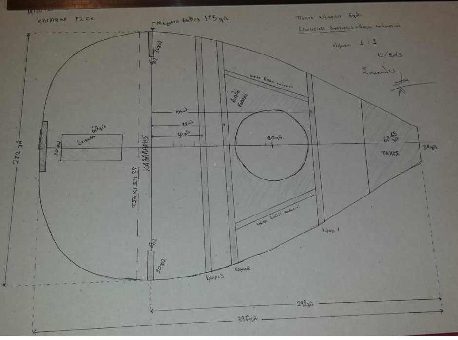

Καλημέρα.
Έφτιαξα μια μπουζουκομάνα πρόσφατα σε καλούπι από πολίτικο λαούτο τροποποημένο.
Πρόκειται για ένα μεγάλο μπουζούκι, κάτι ανάμεσα σε μπουζούκι και λαούτο.
Μπορείς να δεις εδω αν θες:
http://www.luthier.gr/index.php?topic=3891.0
Η κλίμακα του είναι όπως και στο λαούτο σου 720χιλ και έβαλα 3 καμάρια.
Στην φώτο είναι το σχετικό καμάρωμα.
Στην δικιά σου περίπτωση μιας και μιλάμε για μεγλύτερο σκάφος θα πρότεινα για 5 καμάρια:
Καμάρι πίσω από τον καβαλάρη σε απόσταση 55-60 χιλιοστά.
Για τα υπόλοιπα καμάρια μπροστά από τον καβαλάρη:
1ο καμάρι στα 55 χιλ.
2ο καμάρι στα 78 χιλ.
3ο καμάρι στα 175 χιλ.
4ο καμάρι στα 230 χιλ.
Περιμετρικά του καπακιού πάντα βάζω καμάρια μικρά (μικρότερα των άλλων) καθώς και διπλό καπάκι για ενίσχυση (βλέπε σχετική φωτογραφία).
Αν το έφτιαχνα εγώ με αυτήν τη λογική θα το έφτιαχνα. Θα άφηνα και λιγο παραπάνω ''ψωμί'' στο καπάκι.
Στο ύψος του καβαλάρη βάζω αυτά τα μικρά καμάρια όπως φαίνονται στην φωτογραφία.Το έχω καθιερώσει σε όλα τα όργανα και μέχρι στιγμής πιστέυω ότι δουλεύει μια χαρά.
Όπως είχα πει έχω και κάποιες σημειώσεις για λαούτο με μεγαλύτερο σκάφος και επίσης 72αρα κλίμακα αλλά δεν πρόλαβω να ψάξω. Θα το ανεβάσω μόλις τα βρω.
Στο ίδιο περίπου καλούπι είχα φτιάξει και λάφτα και ανέβασα κα ένα σχετικό οδηγό:
http://www.luthier.gr/index.php?topic=1736.msg28989#msg28989
Δες εδώ αναλυτικά την κατασκευή μήπως βοηθηθείς.
Όλα αυτά είναι η προσωπικήν μου προσσέγγιση μπορεί να είναι και λάθος.
Πάντως λιγο που το έψαξα βρήκα κατασκευαστές που βάζουν ότως 7 καμάρια.
Ελπίζω να μην σε πάρω στο λαιμό μου.
