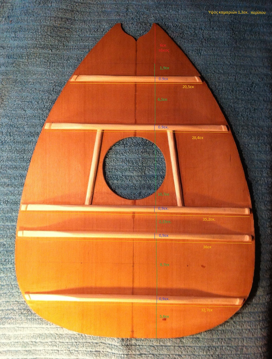

Για σας πάλι.
Χθες βρήκα λίγο χρόνο και είπα να ασχοληθώ με το λαούτο και διαπίστωσα το εξής, μάλλον το σκάφος είναι για κρητικό λαούτο. Γιατί με βάση τους υπολογισμούς το που θα μπουν τα καμάρια η τρύπα κτλ βγαίνει κλίμακα 74 και η μπερντέδες στο μανίκι είναι 11. Απ' όσο είδα όμως το στεριανό λαούτο στο μανίκι έχει 12 μπερντέδες και κλίμακα 70-71 το πολύ.
Ερώτηση προς τους γνώστες και μη (και η γνώμη μετράει).
Πως να προχωρήσω, να ακολουθήσω το σκάφος και να κάνω στεριανό λαούτο με κλίμακα 74; Κατά πόσο θα είναι στεριανό; εννοείτε το κούρδισμα θα είναι στεριανό.
Η να μετατοπίσω τα καμάρια, την τρύπα, και την χορδιέρα προς το μανίκι ώστε να βγει 71 κλίμακα;
τη θα ήταν καλύτερο κατά την γνώμη σας

« Απάντηση #41 στις: Σεπτεμβρίου 17, 2020, 06:39:50 μμ »
χμ....
όπως φαίνεται στο ποστ #16 το σκάφος με το μανίκι είναι ενωμένα, το μανίκι-ταστιέρα είναι 35,5εκ. απο το ένωμα έως την χορδιέρα είναι άλλα 38,5εκ. Σύνολο 74.
Τώρα σκέφτομαι να μειώσω την ταστιέρα στο μανίκι στα 34,5 και την χορδιέρα να την μετατοπίσω προς την τρύπα κατά 1εκ.  μαζί με τα δυο κοντινά καμάρια, το μπροστινό και το πίσω, έτσι θα μείνει 37,5εκ. σύνολο 72.στέλνω και ένα σχέδιο για καλύτερη κατανόηση, εύχομαι να μην σας μπερδέψω.
Κόκκινες γραμμές το αρχικό σχέδιο.
Μπλε γραμμές το διορθωμένο σχέδιο.
Πράσινες γραμμές τα καμάρια και η χορδιέρα που θα μετατοπιστούν.

« Απάντηση #42 στις: Σεπτεμβρίου 17, 2020, 11:32:32 μμ »
Τώρα συνειδητοποίησα πως θα βάλεις 7 καμάρια. Δεν θέλω να σε μπλέξω αλλα μου φαίνονται παρά πολλά.Μεχρι 5 θα έβαζα.
Εχω κρατήσει κάπου σημειώσεις απο την κατασκευη  στεριανού λαούτου. Αν βρω λίγο χρόνο το Σαββατοκύριακο θα ψάξω και αν τις βρω και θα τις ανεβάσω.

« Απάντηση #43 στις: Σεπτεμβρίου 20, 2020, 04:28:58 μμ »
Καλησπέρα και απο μένα! Με πολύ ενδιαφέρον διάβασα το όλο θέμα και είπα και εγώ να συμβάλω άν κάπως μπορώ! Θα συμφωνήσω με τον φίλο Sakkalis για τον αριθμό τον καμαριών. Θα πρότεινα να μήν μετακινήσεις τον καβαλάρη μιάς και αυτό θα αλάξει ριζικά την δόνηση του καπακιού και κατα συνέπεια τον όλο ήχο. Η αρχική διάταξη καμαριών που είχα επιλέξει πριν απο 6 περιπου χρόνια ήταν η : http://www.luthier.gr/index.php?action=dlattach;topic=661.0;attach=45440;image ...και μέ ή χωρίς τη βοήθεια του Θεού (..ποτέ δε θα μάθουμε  ;)) απέδωσε υπέροχα. Έχω πολύ πλούσιο και δυνατό ήχο, την στατικότητα του καπακιού που επιθυμούσα, και το έχω λιώσει το όργανο. Μή βάλεις καμάρι τόσο κοντά στον καβαλάρη. Είναι καλό ο καβαλάρης να έχει τη μεγαλύτερη δυνατή απόσταση απο τα δύο κοντινά καμάρια, ώστε να μεταδίδεται καλύτερα η δόνηση (Υπολογίζοντας πάντα την στατικότητα του καπακιού) . Επίσεις κοντά στον τάκο δέν υπάρχουν τόσο μεγάλες πιέσεις ωστε να απαιτούντε 3 καμάρια. Ελπίζω να ήμουν χρήσιμος. Καλές κατασκευές!  :)

« Απάντηση #44 στις: Σεπτεμβρίου 21, 2020, 02:32:59 μμ »
Τώρα έχω μπερδευτεί και θα σας πω γιατί.
Από όσο έχω διαβάσει ή είδα σε βιντεάκια λένε ότι στο λαούτο χρησιμοποιούμε 6, καλύτερα 7 καμάρια, έτσι με βάση αυτά που διάβασα έβαλα 7 καμάρια. Στην πάροδο είδα (και εδώ στο φόρουμ)  ότι κάποιοι χρησιμοποιούν λιγότερα καμάρια και άλλοι δεν βάζουν καμάρι στην μέση. Υπέθεσα πως αυτό εξαρτάτε απο το μέγεθος του σκάφους και επειδή νομίζω πως το δικό μου είναι μεγάλο θα πρέπει να βάλω περισσότερα καμάρια και ένα κάτω απο την τρύπα.
Τώρα τη να πω..., δεν ξέρω πως να το κάνω. Το μόνο που μπορώ να κάνω είναι να σας δώσω της διατάσεις απο το όργανο και να μου πείτε την γνώμη σας το που να βάλω τα καμάρια τον καβαλάρη και την τρύπα.
Φασικά  την γνώμη σας θα πείτε και δεν θα θέσω κάποιον υπεύθυνο αν στην τελική δεν πετύχει το όργανο, σίγουρα όμως θα γίνει καλύτερο απο το να το κάνω εγώ που δεν έχω την ανάλογη εμπειρία.
Θα το εκτιμούσα πολύ αν με βοηθούσατε έστω και αν μου δίνατε τμηματική λύση, πχ πόσο να επέχουν τα καμάρια απο τον καβαλάρη κτλ.
