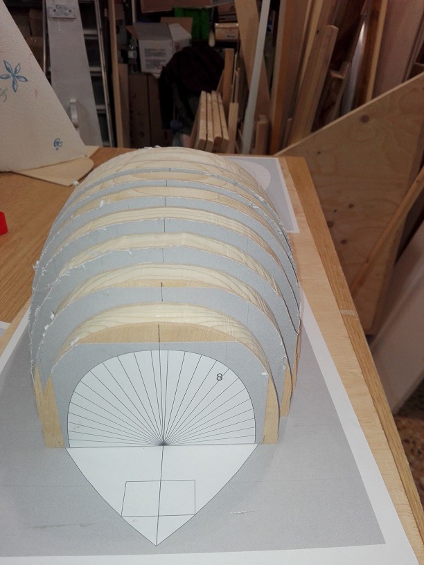

Καλησπερα ξεκιναω την αποπειρα για να φτιαξω τον πρωτο μου τζουρα εχω φτιαξει το καλουπι
και οσο το επιτρεπει η δουλεια θα τον προχωραω και θα ενημερωνω το θεμα γιατι ειδη εχω ερωτησεις αλλα ολα στον καιρο τους.
Καποιες λεπτομερειες ο Τζουρας σχεδιαστηκε σε κλιμακα 62 οι δουγιες θα ειναι καρυδια και σφενδαμος
το μπρατσο φλαμουρι με κοντρες καρυδια υπαρχει και σκεψη για μαονι θα δω στην πορεια  καπακι κυπαρισι και ταστιερα εβενος.
Ανεβαζω καποιες φωτο απο το καλουπι και την κατασκευη του και πως μετα απο πολυ ρασπα και γιαλοχαρτα πηρε μορφη ο τακος ειναι απο φλαμουρι
το καλουπι σχειαστηκε στο sketch up μιας και το δουλευω καποια χρονια για τη δουλεια μου και οχι μονο.
Το καλουπι το εφτιαξα απο πλακαζ 18 χιλ. αν και στο επομενο θα βαλω κοντρα πλακε ( θα ακολουθησει και τριχορδο αντιγραφη απο παλιο οργανο του θειου μου)
και επειδη τα πολλα λογια ειναι φτωχεια αφηνω τις φωτο να μιλησουν οποιαδηποτε κριτικη και παρατηρηση ειναι ευπρόσδεκτη και απαραιτητη.

Βασίλη καλώς ήρθες. Συγχαρητήρια για την προσπάθειά σου. Ωραίο το καλούπι σου. Από τις φωτογραφίες νομίζω ότι έχεις αφήσει ελάχιστο χώρο για τα μεγάλα πλαινάρια που ακολουθούν μετά από τις δούγες στο σημείο του τάκου. ίσως χρειάζεται να ξανασχεδιάσεις και να υπολογίσεις τα σημεία που θα καταλήγουν οι δούγες σου πάνω στο καλούπι αφήνοντας χώρο στον τάκο για τα πλαινάρια. Επίσης γράψε μας διαστάσεις του καλουπιού σου αν τις θυμάσαι. Καλή συνέχεια σου εύχομαι.

Γιάννη καλώς σας βρήκα καταλαβαίνω τη εννοείς και το είδα και εγώ θα προσπαθήσω να λεπτύνω της δουγες στη κατάληξη του τάκου ώστε να μου δώσουν χώρο για μεγαλυτερο ύψος στο πλαιναρι στο τελείωμα του σε ευχαριστώ που μου το επισήμανες.
Με την ευκαιρια μια ερωτηση ο πισω τακος καλο ειναι να μπει από την αρχή στο καλούπι η μπορεί να κολληθεί και μετά με σχετική ευκολία γενικά τι είναι προτιμότερο.
Όσο για το καλούπι οι διαστάσεις του είναι μήκος 26 εκ. πλάτος 18 εκ ύψος 11,3 το είχα σχεδιάσει για πάχος δουγας 3 χιλ αλλά κάτι έτοιμες που πήρα χωρίς να τις εχω τρίψει για να φύγουν τα σημάδια της κορδέλας ειναι 2,7 χιλ. περίπου και δεν ξέρω πόσο θα φτάσουν με το τρίψιμο βεβαία μικρή η διαφορά αλλά δεν θέλω να είναι πολύ λεπτές πιστεύω παίζει ρόλο για την όλη τη στιβαρότητα του σκάφους αν κάνω λάθος διορθώστε με.

Οι περισσότεροι νομίζω.... όπως κι εγώ τον βάζουν μετά τον πίσω τάκο. Δεν είναι τίποτα δύσκολο να μπει. Για το πάχος των δουγών νομίζω είσαι εντάξει. Αν καταφέρεις να τις τοποθετήσεις και να τις προσαρμόσεις σωστά στο καλούπι σου χωρίς να σου κάνουν "σκαλοπατάκια" όταν θα αρχίσουν να παίρνουν την γωνία του καλουπιού σου, θα είναι μια χαρά με αυτό το πάχος πιστεύω.

Καλησπέρα και πάλι μετά από προτροπή και του Γιάννη ξαναχαραξα τα τελειώματα στις δουγιες για να βγουν σωστά τα πλαιναρια
νομίζω ότι τώρα είναι σε καλό δρόμο ανεβάζω φώτο.

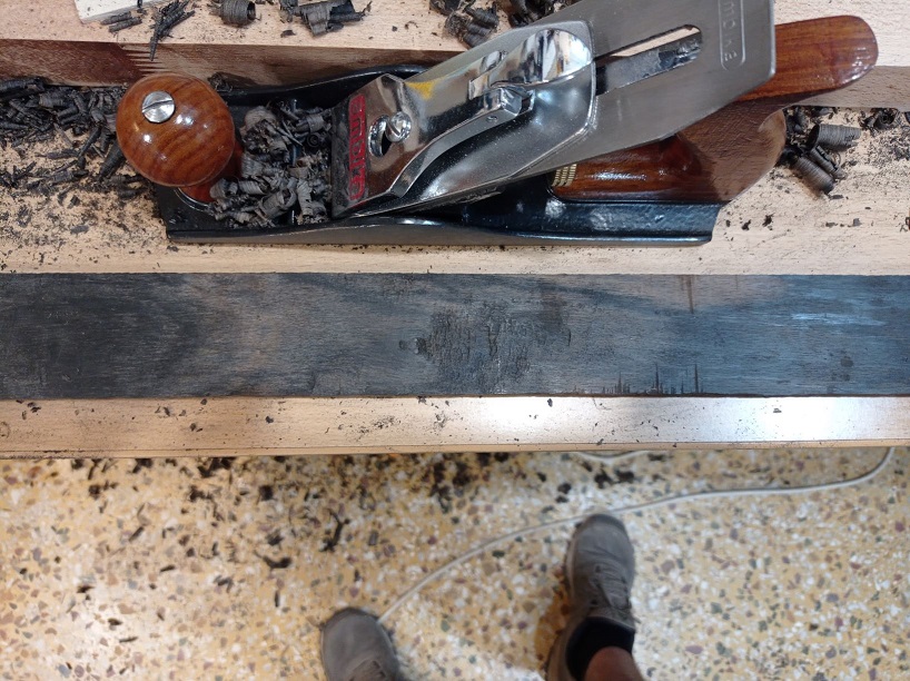

Επίσης πλάνισα λίγο και τη ταστιερα για να δοκιμάσω μια χειροπλανη που είχα πάρει και για να δω λίγο τα νερά της μιας και είναι
έβενος Β και όχι Α δεν ξέρω αν θα τη βάλω θα δείξει αν και μ αρέσει που δεν είναι τελείως σκούρα.
