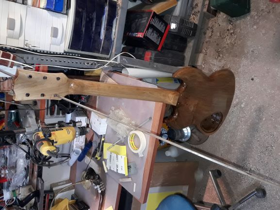

Καλημέρα.
Μετά από δυο εβδομάδες απραξίας, ξενύχτησα το σάββατοβραδο (όχι πυρετός το σαββατόβραδο αλλά τριψίμο το σαββατόβραδο). Πλάκωσα λοιπόν τα τριψίματα για την τελική μορφοποίηση της κιθάρας (απομένουν από τα οι τρύπες για τα κλειδιά).
Πολύ τρίψιμο με ράσπα, κατέβασμα πάχους με τον ταινιολειαντήρα και σκόνη πολύ. Στις 5 το πρωί που ανέβηκα στο σπίτι τα γένια μου ήταν γκρίζα από την σκόνη. Το σκάφος κατέθηκε 1-2 χιλιοστά με συνέπεια όταν δοκίμασα τους μαγνήτες μόλις τελείωσα το βάθος τους έβγαινε οριακό. Έτσι ξανάβαλα ντρεμελάκι και βάθυνα τα cavities 2 ακόμα χιλιοστά για να είμαι εντάξει. Μπάνιο, 2 ώρες ύπνος μόνο και βουρ για την Κυριακάτικη μάζωξη. Βάζω και δυο φωτογραφίες. Η ταστιέρα είναι τελειωμένη απλά την κάλυψα με χαρτοταινία για να μην πληγωθούν τα bindings. Μετά έβαλα και το ένθετο λογότυπο στο σκάφος (κάτω αριστερά) αλλά δεν έγβαλα άλλη φωτογραφία. Θα φανεί στα επόμενα στάδια. Έχω σχεδιάσει και ένα λογότυπο για το καραόλο αλλά δεν ξέρω αν θα το βάλω μιας και ο πιτσιρικά το θεωρεί υπερβολή. Θα δούμε. Η τελική απόφαση είναι του μάστορα και όχι του παίχτη. Δεν πληρώνει που πληρώνει ο μπαγάσας, μου έχει και απαιτήσεις!

« Απάντηση #14 στις: Μαρτίου 04, 2019, 09:40:11 πμ »
Καλημέρα.
Ένα ξενύχτι το Σάββατο το βράδυ και άλλο ένα ξενύχτι χτες ως τις 4 το πρωί.
Ξημερώματα πέρασα το πρωτο χέρι βερνίκι και το άφησα να στεγνώνει.
Στόχος (ελπίζω να καταφέρω) να ολοκληρώσω τα λούστρα πριν την Καθαρά Δευτέρα, να το αφήσω καμιά βδομάδα να σκληρύνουν καλά πριν αρχίσω να μοντάρω μαγνήτες κλπ.
Το ανοιχτόχρωμο σημάδι που φαίνεται είναι κάποια νερά μουαρέ που κάνει τοπικά (είναι και στις δύο πλευρές - μπροστά και πίσω).
