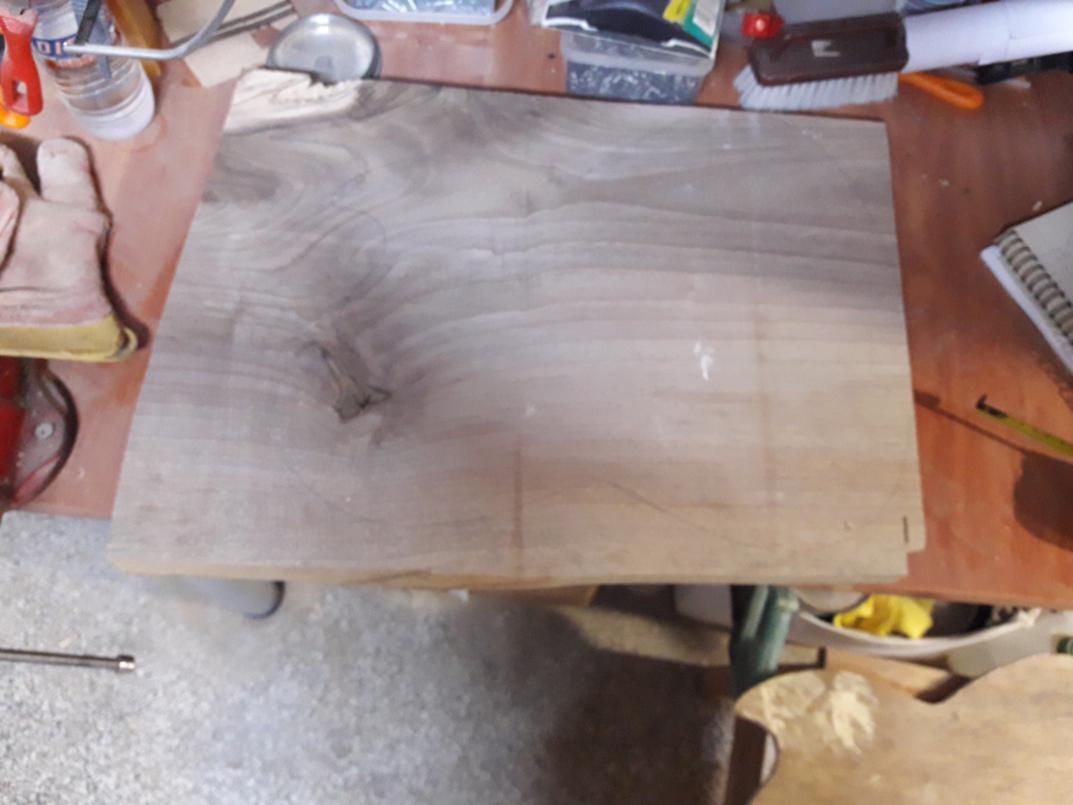

Το ξύλο είναι ελληνική καρυδιά από το 2007. Μασίφ σώμα και μάνικο από το ίδιο ξύλο.

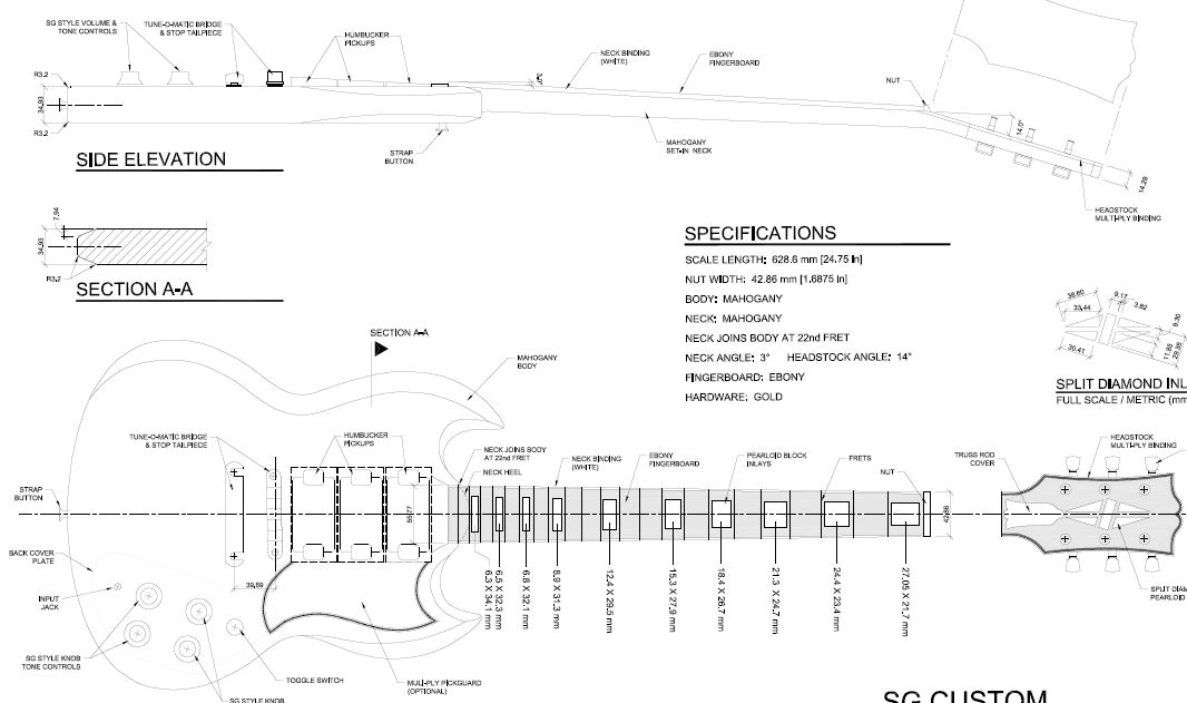

Βασίστηκε στο βασικό σχέδιο της SG που βρήκα στο ίντερνετ με μικρές αλλαγές.

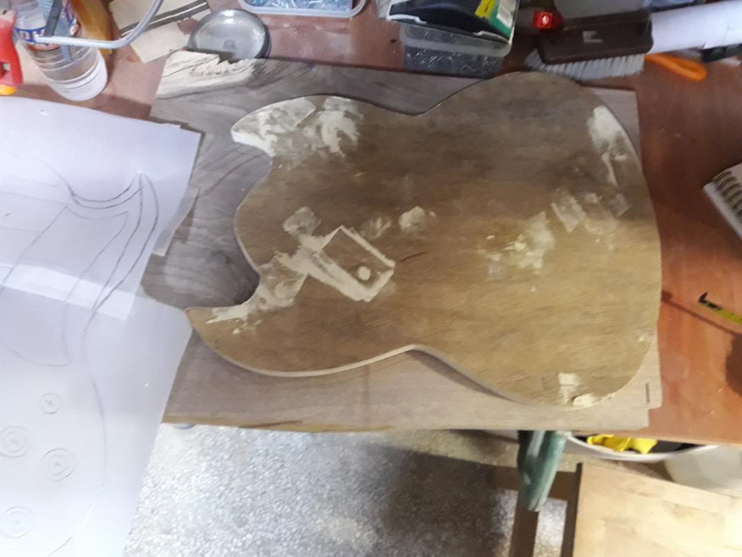

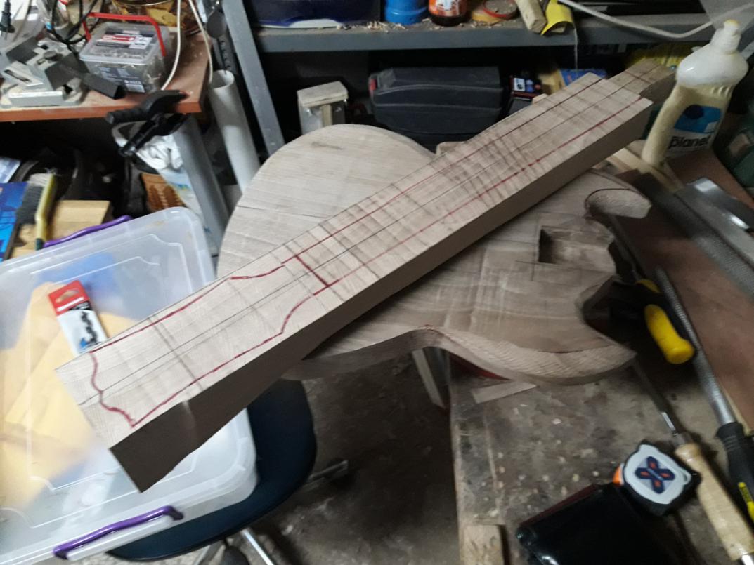

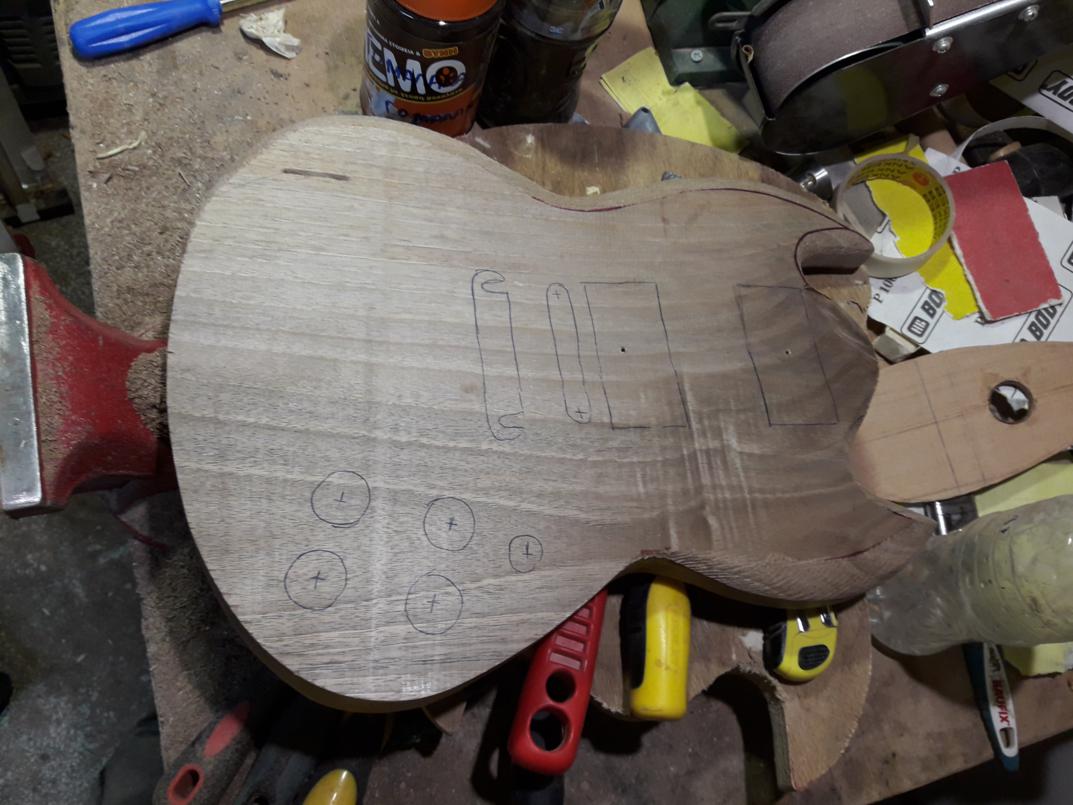

Το template φτιάχτηκε αλλά δεν βόλεψε. Το σχήμα στο σώμα δόθηκε με την κορδέλα και οι λεπτομέρειες με ράσπα και λίμα και με οδηγό το template.

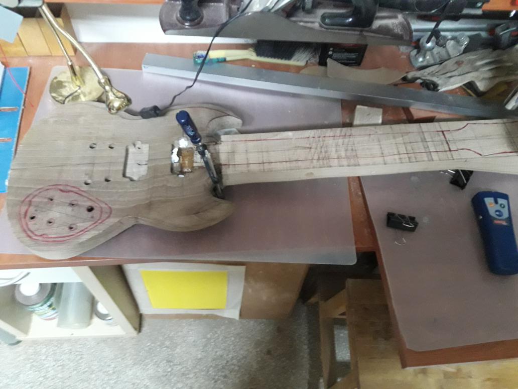

Το μπράτσο μορφοποιήθηκε (χοντρικά προς το παρόν) με την κορδέλα. κρατώντας τις παραλληλίες για την διευκόλυνση του να πιάνεται στην μέγγενη αλλά και να χαραχθεί το κανάλι της βέργας. Βέργα θα μπεί (double action). Επόμενη κίνηση σκάψιμο μαγνητών και ηλεκτρικών, ένωση του μπράτσου.

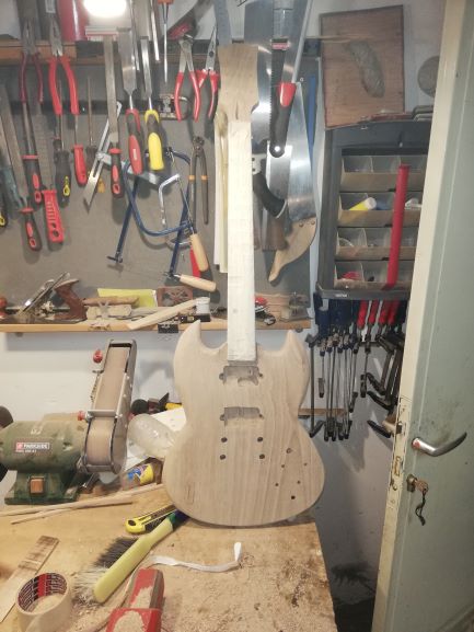

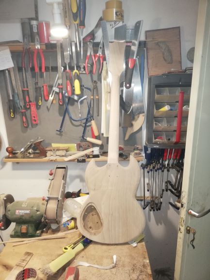

Ενημέρωαη μετά και από το χθεσινό ξενύχτι:
Προχώρησα και την κιθάρα.
Ρουταρίσματα τέλος. Σκάφτηκαν οι θέσεις των μαγνητών, ανοίχτηκαν κι οι τρύπες για την γέφυρα και τα ηλεκτρικά.
Αδειάστηκε ο χώρος που θα μπουν τα ηλεκτρικά και φτιάχτηκε καπάκι ξύλινο (από το ίδιο ξύλο - δεν μου αρέσουν τα πλαστικά) που θα καλύψει το το κενό στην πίσω πλευρά.
Έφτιαξα και ένα μικρό λογότυπο από ξύλο που θα μπεί στην κιθάρα ένθετο. Δεν το έχω φωτογραφία γιατί είναι φασκιωμένο για να κολλήσει.
Τέλος κολλήθηκε το μάνικο με εποξειδική. Στο τέλος για την ένωση θα βάλω και την μεταλλική πλάκα με τις βίδες για μεγαλύτερη ασφάλεια αλλά και εμφάνιση.
Την επομένη φορά πάμε για την βέργα και ταστιέρα. Πάω αργά αλλά προχωράω. Τον Απρίλη πρέπει ο μικρός να την έχει έτοιμη για τη συναυλία με το ωδείο.

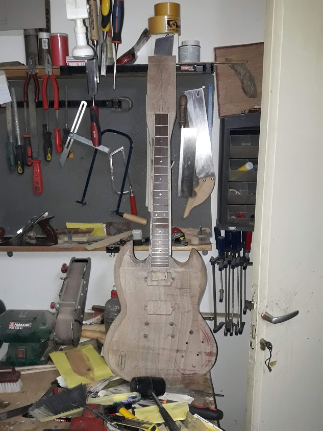

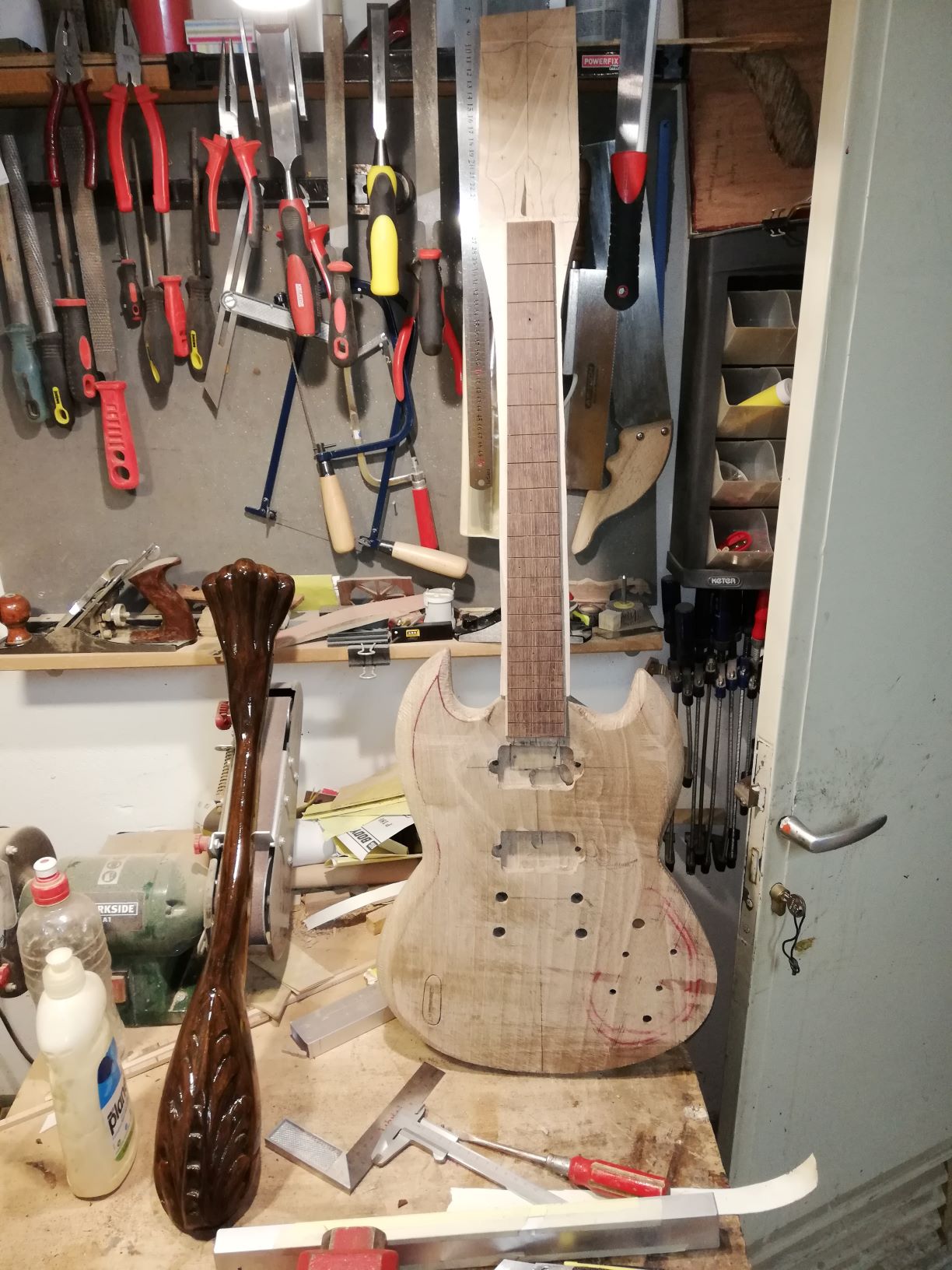

Ενημέρωση από τα τις τελευταίες εξελίξεις, πως ήταν το Σάββατο το απόγευμα και πως έγινε σήμερα το χαράματα.
Στα Σαββατοκυριακάτικα ξενύχτια περάστηκαν οι τσαμπουκάδες (dot inlays για τους ηλεκτρικούς), κορδόνια και τάστα.
Στα επόμενα ξενύχτια πάμε για την τελική μορφοποίηση του μάνικου και του καράολου (το χούι του μπουκουξή δεν φεύγει τελικά με τίποτα!!).
Ακολουθούν τα τελικά τριψίματα στο σκάφος. Θα πάει η σκόνη σύννεφο!!

Καλημέρα.
Μετά από δυο εβδομάδες απραξίας, ξενύχτησα το σάββατοβραδο (όχι πυρετός το σαββατόβραδο αλλά τριψίμο το σαββατόβραδο). Πλάκωσα λοιπόν τα τριψίματα για την τελική μορφοποίηση της κιθάρας (απομένουν από τα οι τρύπες για τα κλειδιά).
Πολύ τρίψιμο με ράσπα, κατέβασμα πάχους με τον ταινιολειαντήρα και σκόνη πολύ. Στις 5 το πρωί που ανέβηκα στο σπίτι τα γένια μου ήταν γκρίζα από την σκόνη. Το σκάφος κατέθηκε 1-2 χιλιοστά με συνέπεια όταν δοκίμασα τους μαγνήτες μόλις τελείωσα το βάθος τους έβγαινε οριακό. Έτσι ξανάβαλα ντρεμελάκι και βάθυνα τα cavities 2 ακόμα χιλιοστά για να είμαι εντάξει. Μπάνιο, 2 ώρες ύπνος μόνο και βουρ για την Κυριακάτικη μάζωξη. Βάζω και δυο φωτογραφίες. Η ταστιέρα είναι τελειωμένη απλά την κάλυψα με χαρτοταινία για να μην πληγωθούν τα bindings. Μετά έβαλα και το ένθετο λογότυπο στο σκάφος (κάτω αριστερά) αλλά δεν έγβαλα άλλη φωτογραφία. Θα φανεί στα επόμενα στάδια. Έχω σχεδιάσει και ένα λογότυπο για το καραόλο αλλά δεν ξέρω αν θα το βάλω μιας και ο πιτσιρικά το θεωρεί υπερβολή. Θα δούμε. Η τελική απόφαση είναι του μάστορα και όχι του παίχτη. Δεν πληρώνει που πληρώνει ο μπαγάσας, μου έχει και απαιτήσεις!

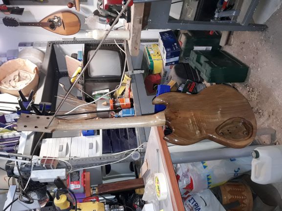

Καλημέρα.
Ένα ξενύχτι το Σάββατο το βράδυ και άλλο ένα ξενύχτι χτες ως τις 4 το πρωί.
Ξημερώματα πέρασα το πρωτο χέρι βερνίκι και το άφησα να στεγνώνει.
Στόχος (ελπίζω να καταφέρω) να ολοκληρώσω τα λούστρα πριν την Καθαρά Δευτέρα, να το αφήσω καμιά βδομάδα να σκληρύνουν καλά πριν αρχίσω να μοντάρω μαγνήτες κλπ.
Το ανοιχτόχρωμο σημάδι που φαίνεται είναι κάποια νερά μουαρέ που κάνει τοπικά (είναι και στις δύο πλευρές - μπροστά και πίσω).
